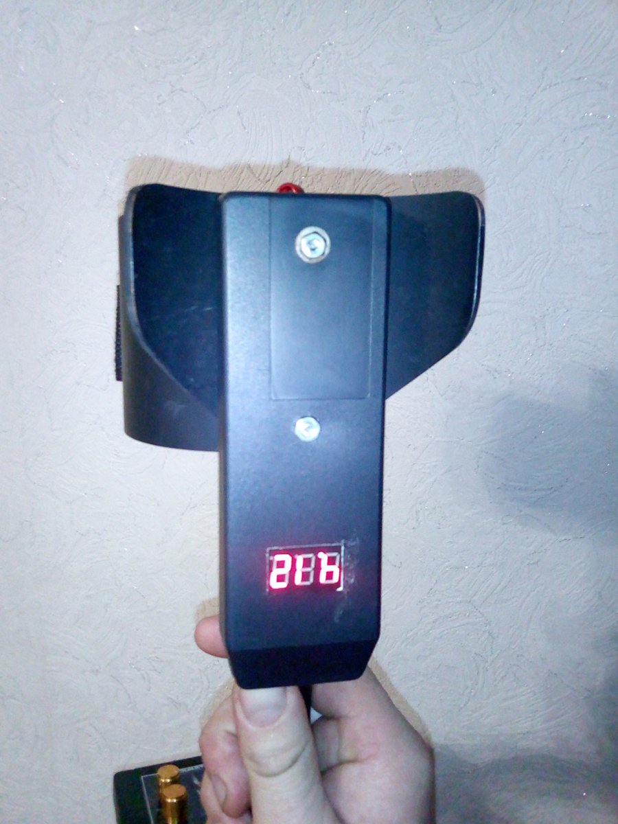

    Вже за те живлення до терма жовано-пережовано.Хто читав всю тему - зрозуміє.
    І так:
    1)Супер бюджет-аккум 12В 0,8Ah в районі до 200 грн
    2)18650 3 шт послідовно з*єднаних+зарядне до них(тут вже різноманіття як по акумах так і зарядках кому що подобається відновідно і ціна буде різна)Тут ще буде грати роль хто як дружить з паяльником, якщо робити балансування та захист від перерозряду-перезаряду...
    3)Аккуми крона+зарядне. Комплект зарядне+ 2 акуми приблизно в межах 600 грн
    4)готові збірки типу
    http://beegreen.com.ua/akkumulyator...ljator-ups-zarjadnoe-12-6v-2600mah-10243.html
    +блок до нього близько 100грн і того разом вписуємось в межах 500 грн
    або
    https://reibert.info/threads/blok-pitanija-md-na-2-x-litievyx-akkumuljatorax-18650.677100/
    можна замовити як із впаяними аккумами (новими і бв) так і без них якщо маєте свої в наявності.
    Я особисто зупинився на останньому,брав без акумів - 350грн.Попросив щоб зразу вихідний штекер підпаяв 5,5/2,1.Працює GOOD. І головне компактно і гарно.:p:)

    Просто постоянно вытягивать аккумы с отсека тоже не удобно. Лучше когда они находятся постоянно взакрытом отсеке и заряжать их обычной зарядкой от телефона, не вытаскивая. Для этого нужно 3 таких платы.

    Якi три плати ? Цi плати це зовсим не те шо потрибно вони не для послидовного пiдключення не пiдходят

    Одна плата в штанзi i три банкi .
    Ибо в боксе.плата контроля заряда роздряда i балансування кажДой банкi.
    Це понятно всiм?
    Дальше зарядний блок з 12,7 вольт, i током 1 А .из встроэним модулем повишиним модулем.
    Заряд происходе вiд любого зарДника з портом микро юсбi тоэсть телефоного зарядного чи поувер банки .
    З вольтажом до 5 вольт i 1 А .
    Без доставаня акумiв з бокса чи штанги .Так зрозумiло ?

    Рома ти знаєш що я в електрониці слабенький але дещо замовляв і мені чоловік який добре розуміється сказав що такі різні плати треба після заряду відєднувати тому що вони продовжують працювати і споживати енергію...

    Блiн я тобi ще мiсяць назад все .росказував нiчого Вона там не споживаэ це шо прибор ? Вона просто контролюэ заряд розряд i балансуэ кажду банку i коли ти прогавиж розряд плата просто виключе прибор i без шкоди для банок .
    А без неё ти можеж посадить акуми нище дозволеного для лiтiя потiм пшик i акум вилетiв приближения похоже було у Паши.

    Хи.... а я себе любимому мучу мини плату терма, цель...... запендюрить в корпус плуту прибора, один литий, преобразователь, платку зарядки, надо зарядить, снял блок со штанги и заряжаеш как мобильник:p
