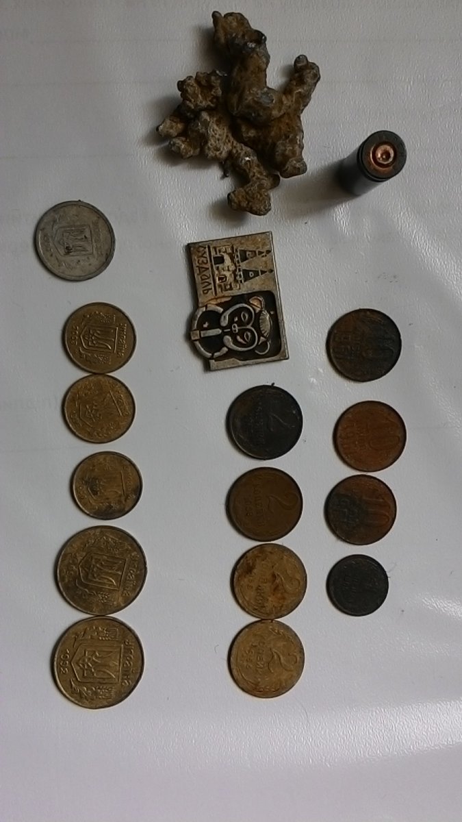

    Монеты он видит в дискриме, а вот медь почему-то не захотел, если бы не монета лежащая рядом думаю прошёл бы мимо. Многожильный медный провод он как черметт распознал. Не знаю правда почему так.))

    отстройка от грунта у вас не правильная

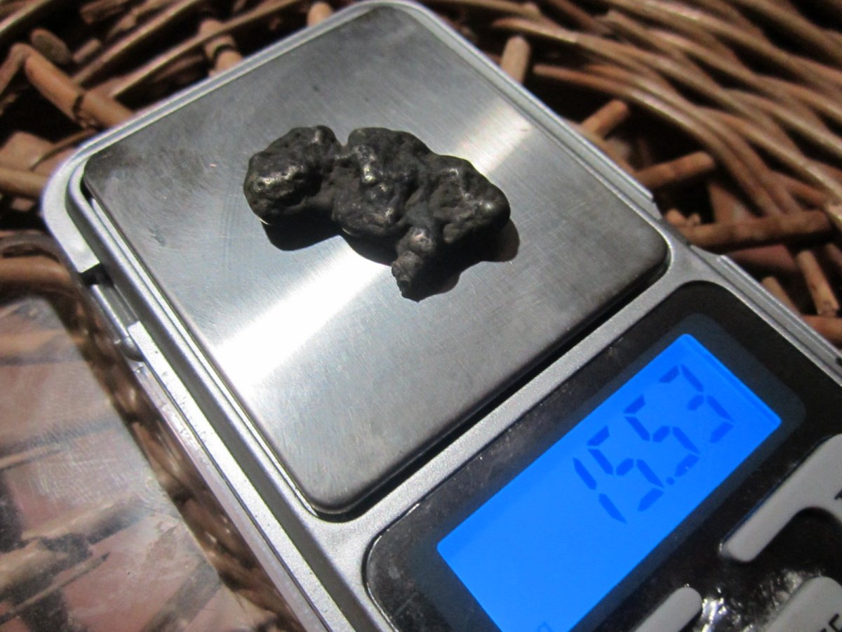

    Вчерашняя находка серебром, так, между прочим ;)
