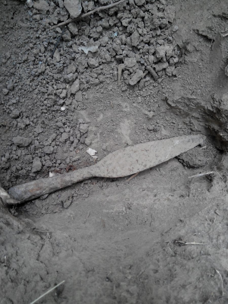

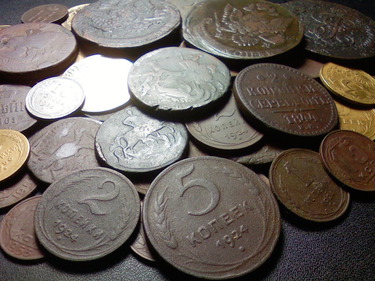

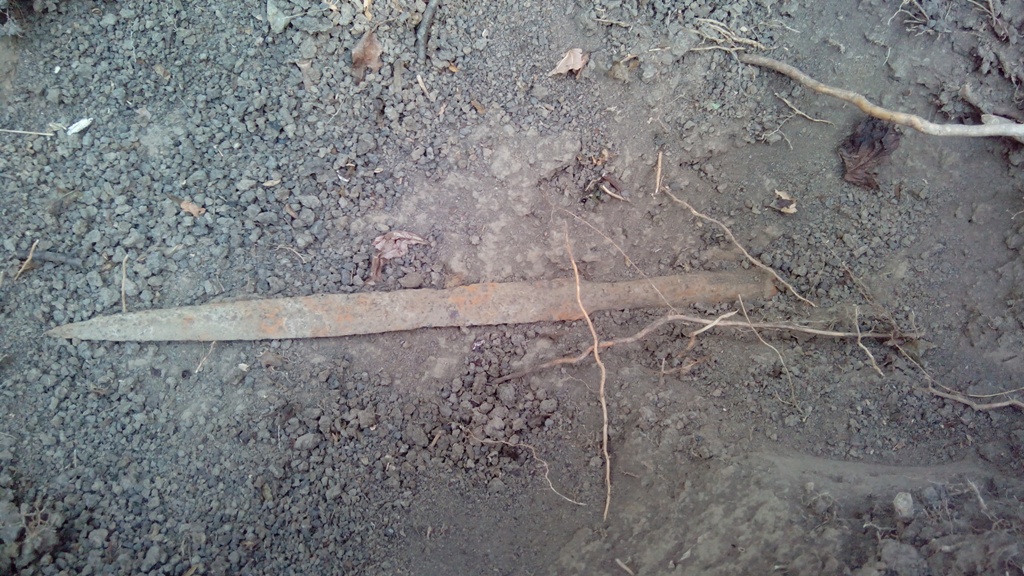

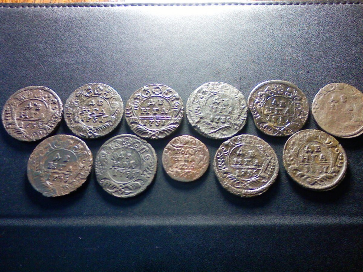

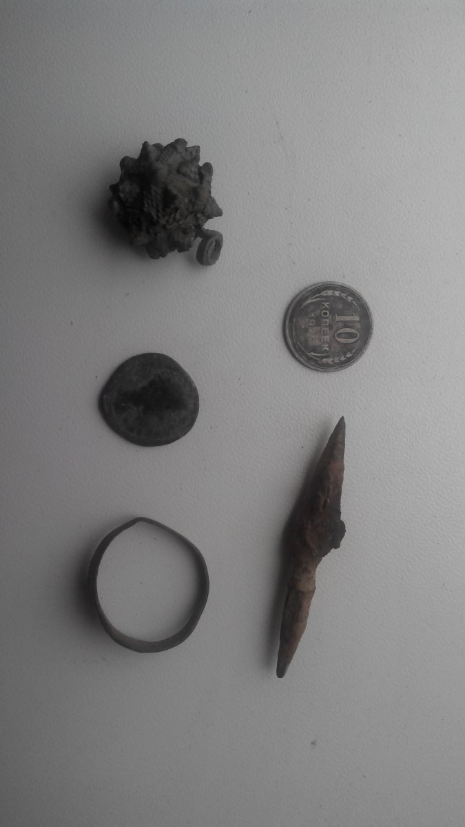

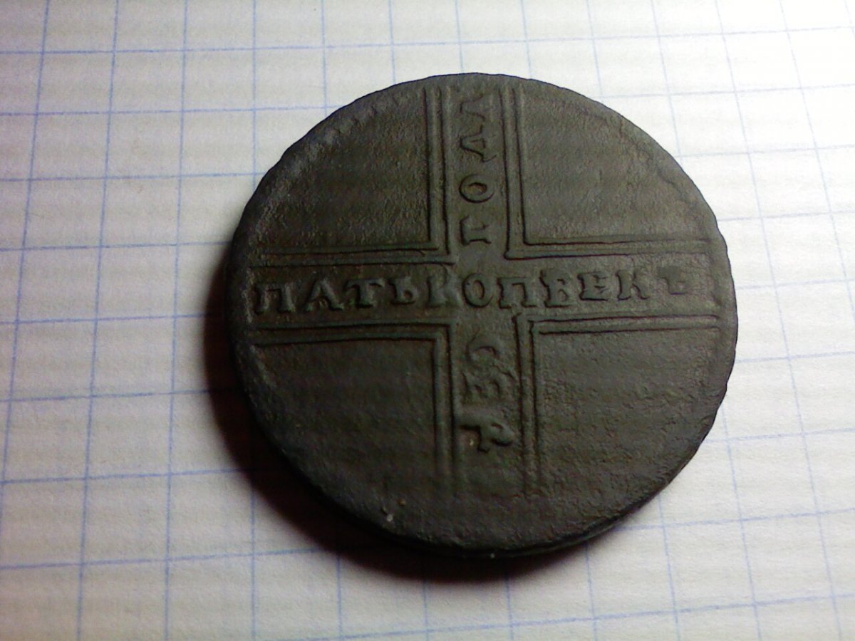

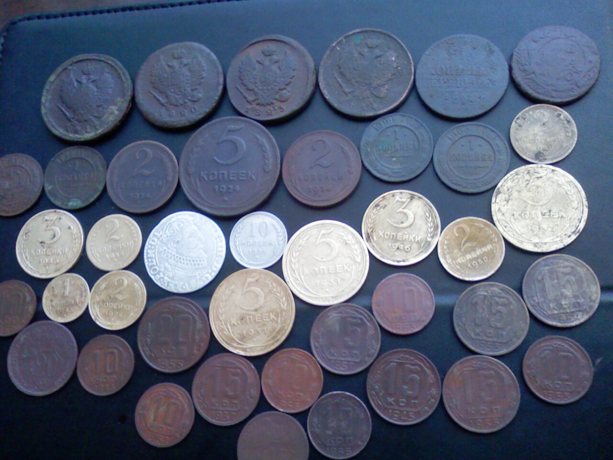

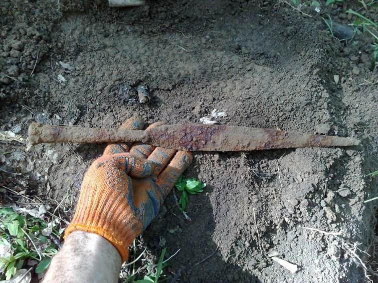

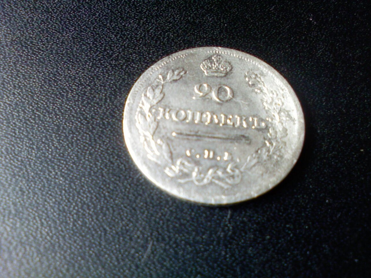

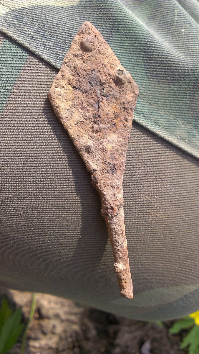

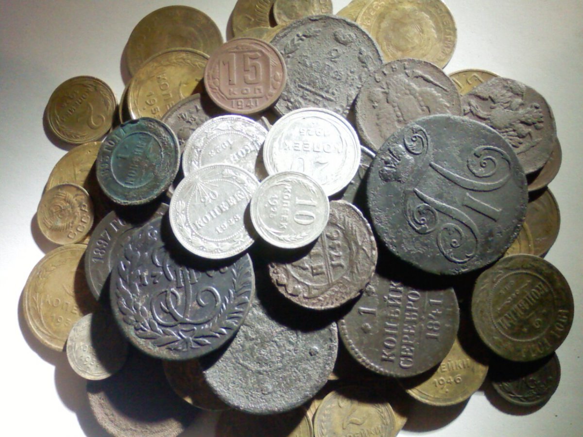

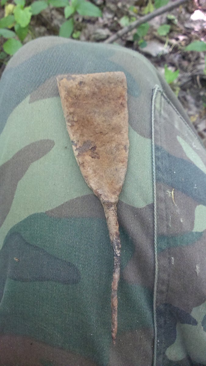

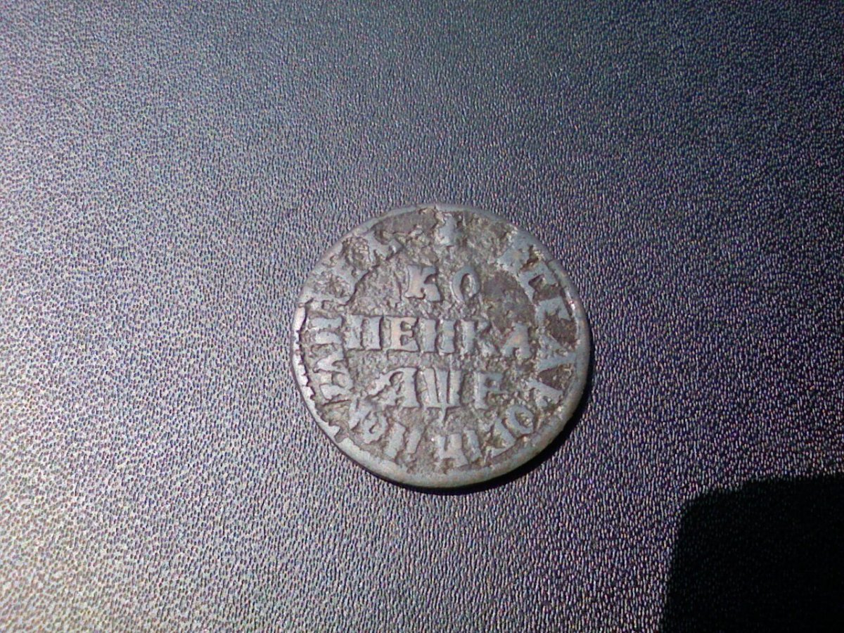

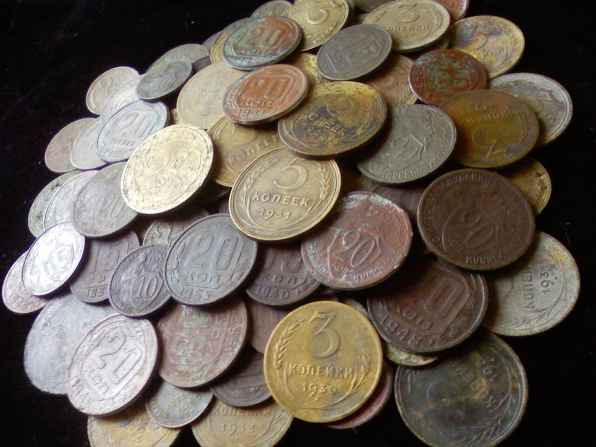

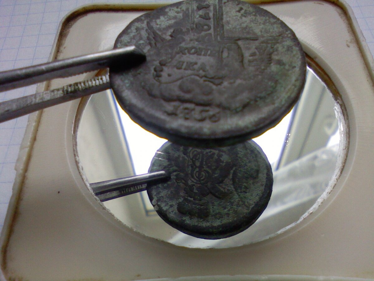

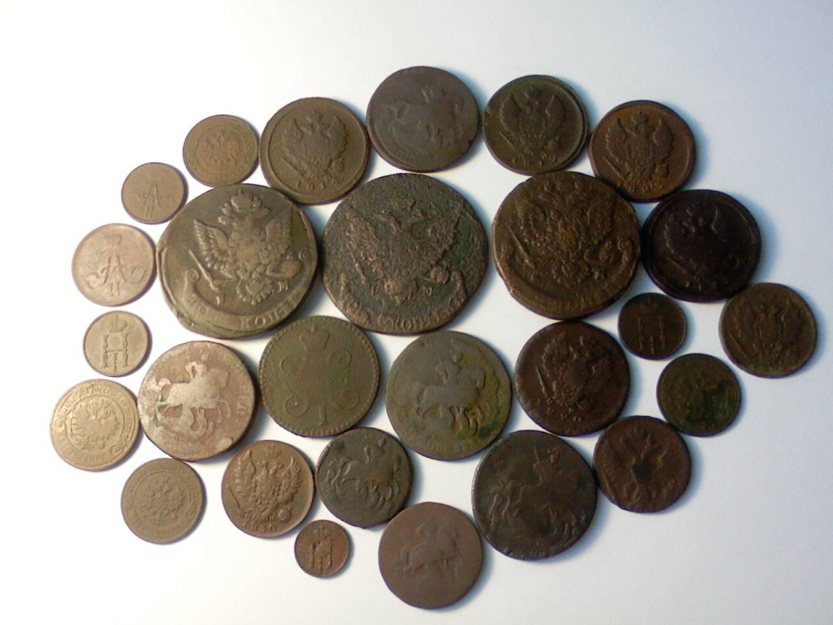

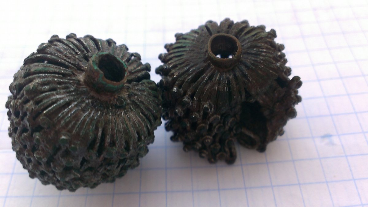

    Как-то обещал Денису,показать,что находил его Термом.Да все некогда было.Исправляюсь: вот некоторые находки,фото которых смог найти в дебрях своего компа PIC-0076.jpg PIC-0553.jpg PIC-0619.jpg PIC-0694.jpg PIC-0913.jpg PIC-0960.jpg PIC-1000_1.jpg PIC-1019.jpg PIC-1078.jpg PIC-1133.jpg
    Не реклама.

    С ума сойти можно

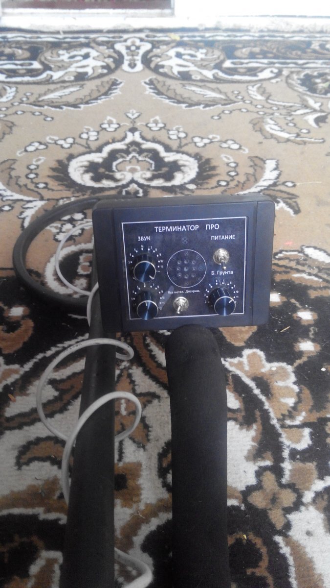

    Здраствуйте
    от і я став власником даного апарата з катушкою 25см
    хочу поділитися першими враженями - і так тестував рівно 1 тиждень в польових і лісних умовах,
    що саме сподобалось:
    1. Прибор порадував вагою
    2. Простотою у використання
    3. Глибиною на срібло та золото
    що не сподобалось:
    1. Потрібно завжди носити із собою викрутку і якщо використовуєте дешеві крони то замінювати їх кожних 3-4 години (із покупкою акумів 9в ця проблема зникає+добавляється глубина пошуку) єдиний і значний мінус на мій погляд це бокс для батареї, який потребує змін.
    2. Не сподобалась глубина на мідні монети, так як я ще цілком не освоїв прибор але вже встиг його трохи випробувати і зробити певні заміри глубин то мідь мене трохи розтроїла, хоча на ці гроші і гріх жалуватись но все ж таки: використовував крону Махus 9v(доречі тримала 12-15годин)
    5 коп 1764року при бг 6-7 - до 18см, при бг 9-9,5 до 28см із акумамом крона 9в - глибина виросла до 32 см
    1 коп 1855 в землі 15 см - глухо при бг 6-7 і звичайній батарейці
    Після розмови із Денисом і використанні акумів удалось трохи поліпшити результат
    і так бг на 9-9,5 чуйка на 7-8 результат 21 см в землі бачить царицю
    при бг на 6-7 і чуйці на 8-9 золото і срібло в землі 32-35 см бачить чотко що дуже порадувало і здивувало
    Кованіну(наки, списи, топорики, підкови) бачить чотко і видає характерний сигнал цвітний із похрюкуванням або перебивающий сигнал для мілкої ковки.
    загалом прибором задоволений Денису окремо спасибі - відкрита і приємна людина з якою можна мати справу.
    а на рахунок бокса під батарею я би рекомендував би задуматись.

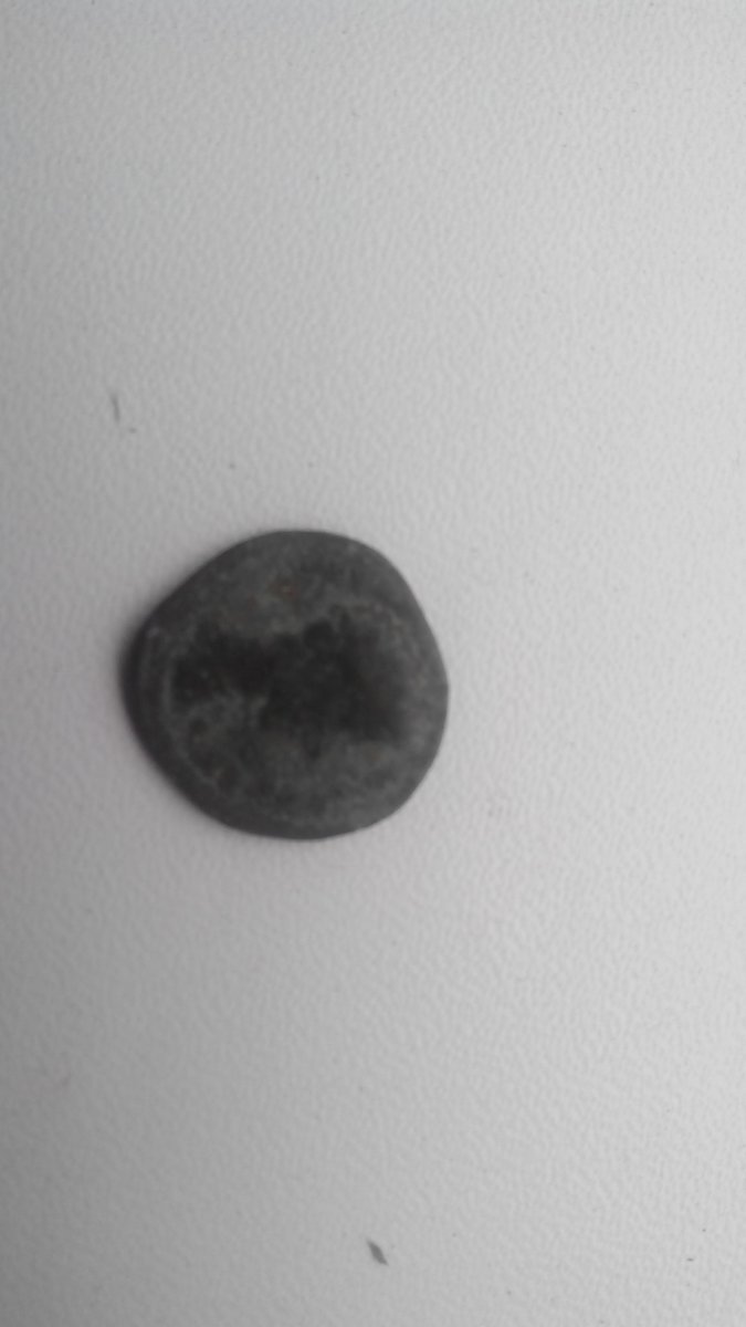

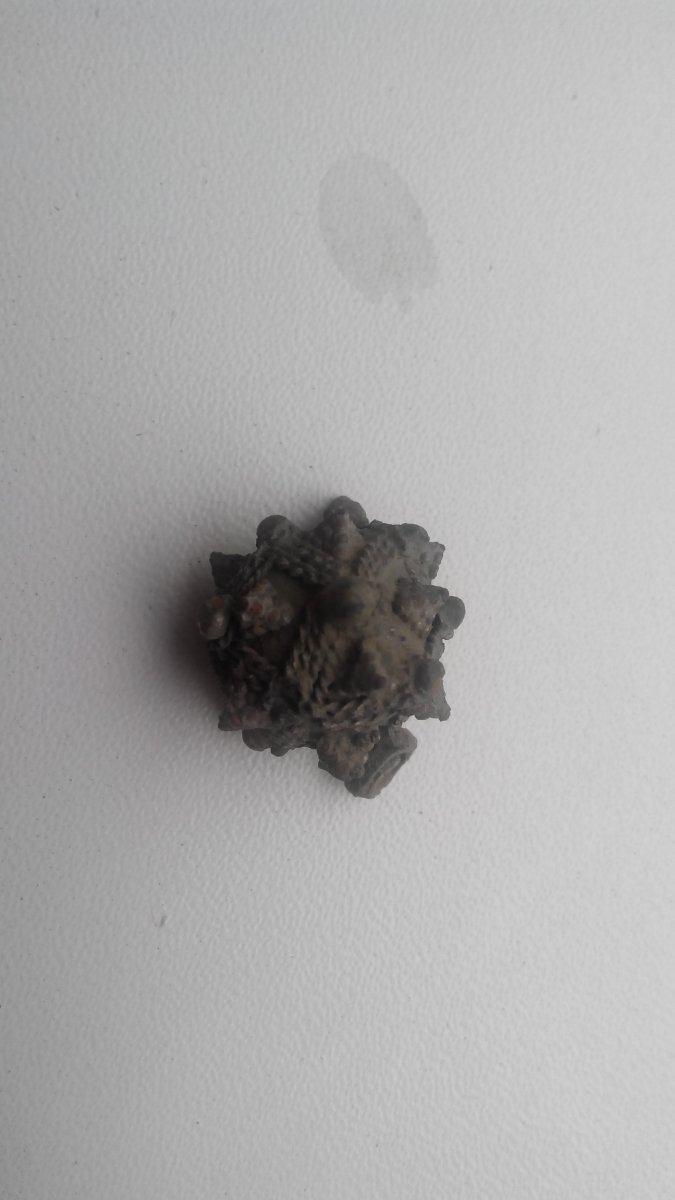

    і так хочу ще виставити пару свої знахідок зроблених термом(Копаю в основному в лісі по КР і Скіфах) за тиждень пошуку було потрачено 11 крон(звичайних і алкалайн)
    приємного перегляду

    Очень даже классные находки -редкие.
    По поводу БГ, старайтесь его держать от 8,5 до 9,5 и прибор будит нормально хватать все.
    По поводу бокса под крону, уже давно думаю от него отказаться, если 80 процентов людей переделывают под другие источники питания.
    На счет царских монет, на самом деле это сложная цель, и кстате правильно настроенный прибор должен Катькин пятак видить хуже или на уровне с пятаком ссср, в земле естественно.

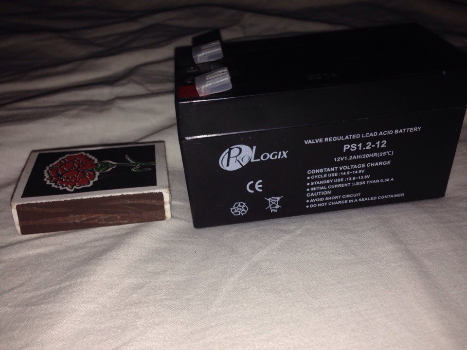

    Добрый день,подберите коробок подходящий под аккум и сам аккум на 12вольт и будет вам счастье,только мне пришлось перепаять конденсатор на 16в,хожу уже с ним без подзарядки гдето 30 часов, 3DNCKgPIzt0.jpg и вес его грамм 200-300 я не замечаю.Да по поводу перепаек то только после консультации с Денисом дабы не начудить)))

    Уже не чего перепаевать не надо, особено тем у кого датчик 300мм, или получил прибор месяц назад, уже стоят кондеры по мощнее

    Кондер по мощнее начал ставить месяца два назад, у кого прибор не страше двух месяцев подключайте 12в без проблем,
