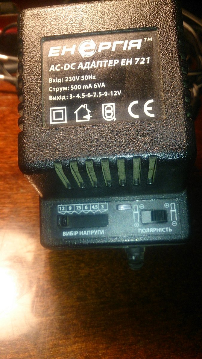

    В Харькове на барабашке купил сегодня акб 12в 1.3 а за 155 гр. Зарядку брать не стал!
    Что-то к ней мутить нужно?
  10. Panzer3v
    Panzer3v Gefreiter
    88
    Заряжать будет но не полностью, так как полный заряд 12В акума где то 13,2-13,6. Тобишь для заряда акума надо 14В чтоб было

    Похожим но китайским адаптером дергал гелевый акамулятор скутера. Тумблер на 7.5в. По факту 13,8 примерно. Тумблер на 12 выдаст где-то 18в. Если акум гелевый то погуглите по макс напряжения зарядки. Чтоб не угробить акум.

    Мерял напряжение на адаптере так вот на 12 вольтах выдает 14,7.
  13. Panzer3v
    Panzer3v Gefreiter
    88
    Значит надо зарядник на 15В минимум. Ток заряда в зависимости от того какого типа акум литий до 30% от обьема акума, свинец и другие не более 20%. Для долгой службы акума литий 10-20%, свинец и другии 10%

    эта штука- блок питания а не зарядное - универсальный блок питания(посмотрите на выходной набор штекеров) , я не знаю им можно заряжать или нет (по идее-можно).выход- 500мА-хорошо ,14.7- как раз для 12В подходит , но контроллера-нет .
    я ж писал - зайдите в мото-магазин, там специальные минизарядные устройства-1000мАч-для аккум маленького обьема-до 17Ач.
    если найдете с меньшим выходом- маякните, тож взял-бы , но чтоб с контроллем заряда .

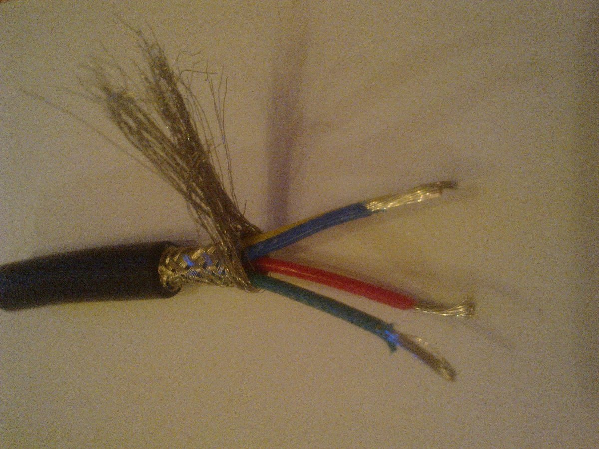

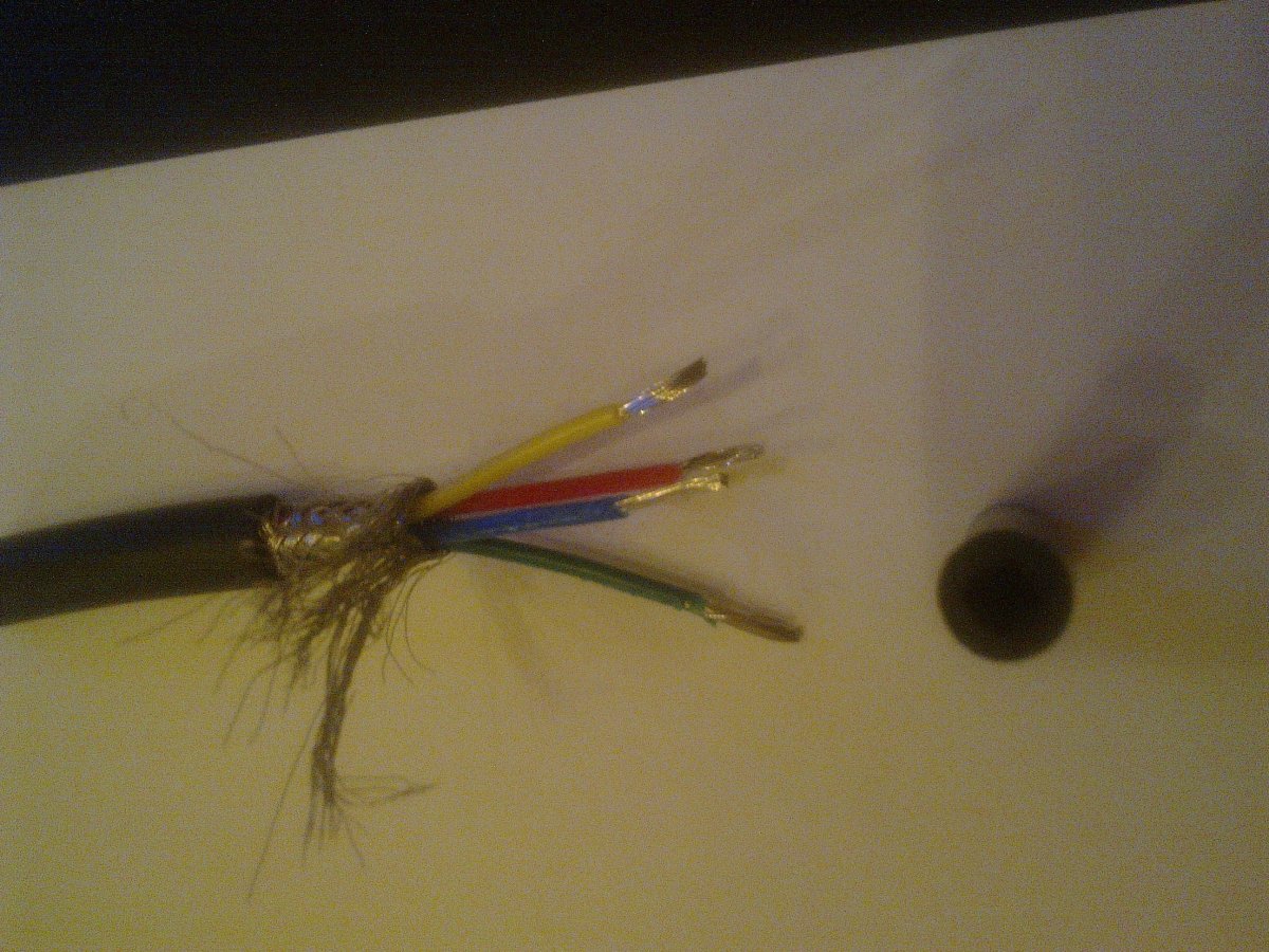

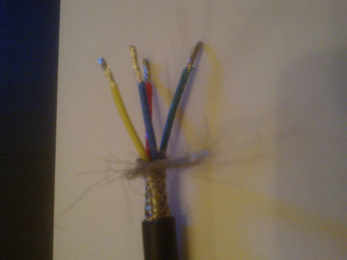

    Всем доброго здравия! Как и обещал сделал фото кабеля.
    Кабель чёрный, толщина: 7мм подходит под гермоввод PG7
    Четырёх жильный, четыре жилы в общей оплётке
    Сечение 0.5мм
    Толщина общей изоляции 1.2мм (резины) На морозе не дубеет :smile_12:
