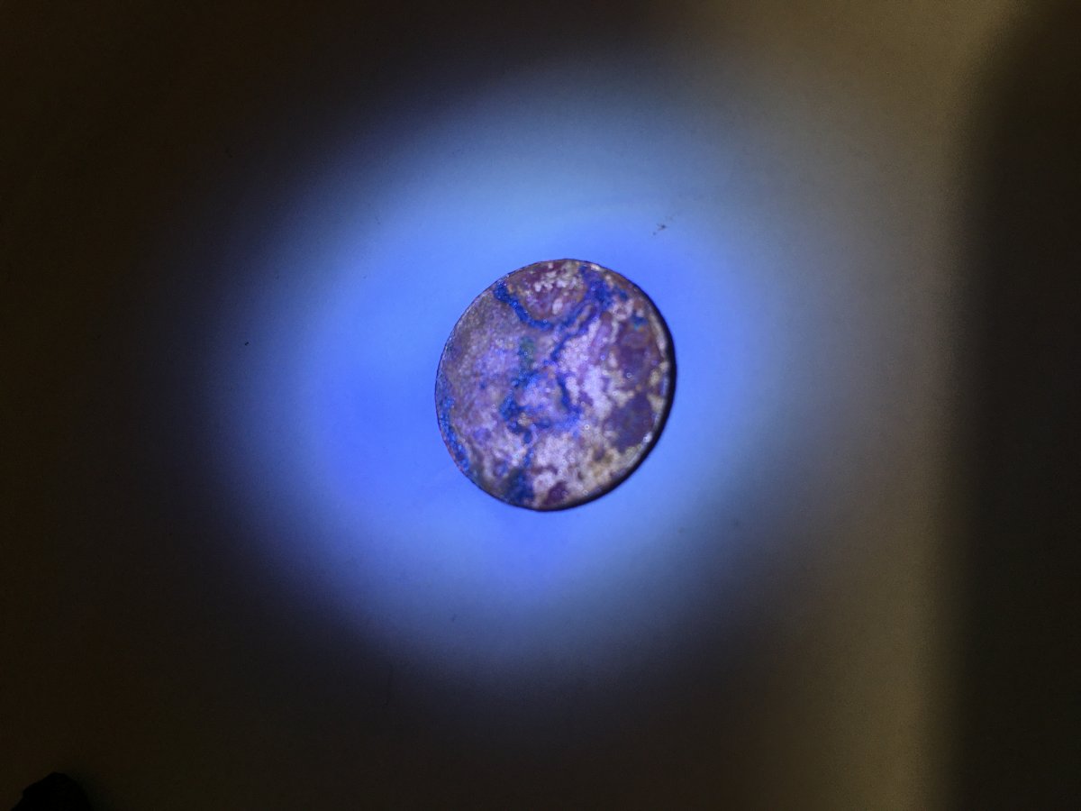

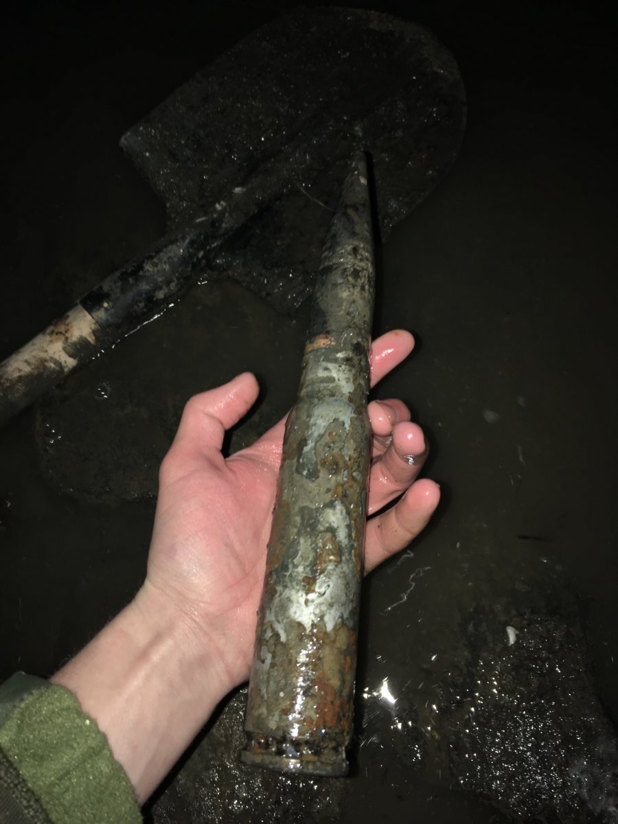

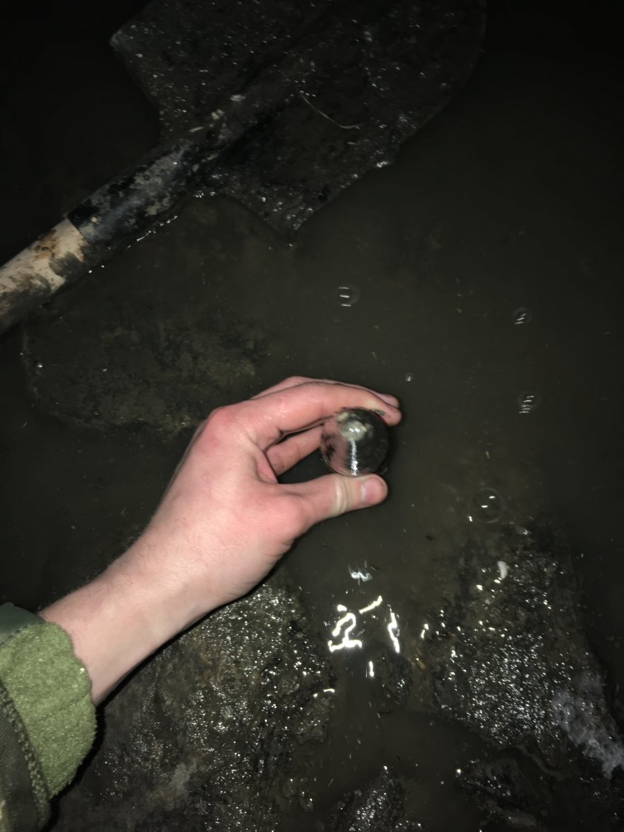

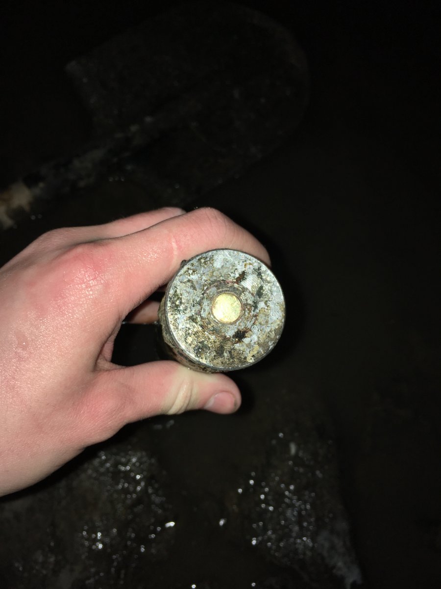

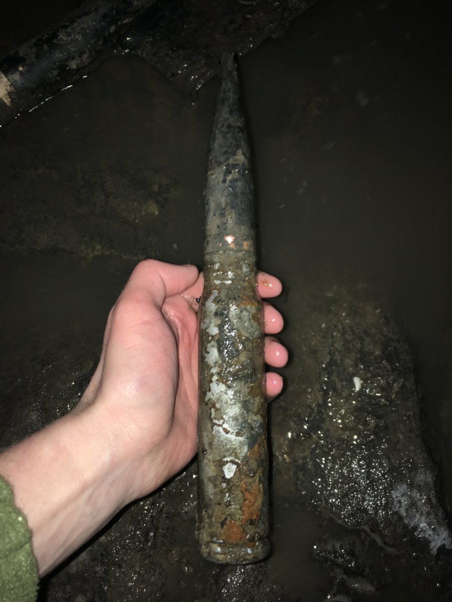

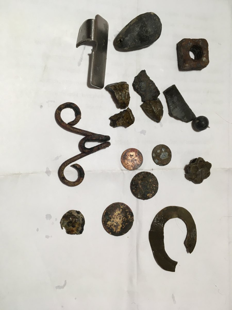

    И так. Забрал вчера своего T-Rex 2. Катушка 32х26 (вродь) Элипс.
    До вчерашнего дня в жизни не держал в руках МД. Сегодня приехав на место копа, не имея абсолютно никакого понимания в принципе копа, набрал Николая, мы настроили прибор, и я пошёл искать. Естественно первая половина дня весь снимет был мой, а вот потом немного начал различать тон, и ловить удачу за хвост. Как итог -5 монеток (одну профукал) фото прилагаю, и ещё нашёл снаряд, вот только странность в том, что по вди он был в раёне +20 и писчая как монета =) .
    Итог по монетам камрад с гарет ат про - 7 монет; аська 250-6 монет, я -5.
    Немного не разобрался ещё, но иногда гвозди закидывало по звуку как фольгу/медяшку тонкую. Как то так. Рекомендую)
