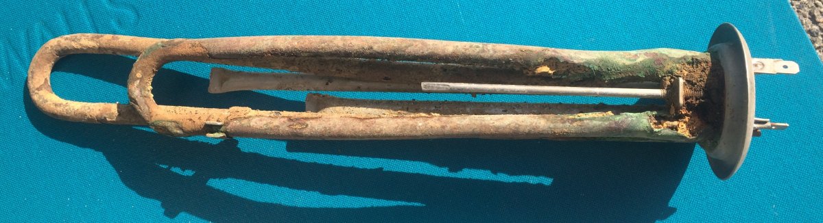

    фундаментальные законы физики маркетингом напарить не удастся. но теоретически, можно реализовать защиту путем введения длительно живущего изолированного электрода, хоть угольного, хоть платинового, и подаче на него и на бак разности потенциалов, небольшой, в единицы вольт.насколько это безопасно, вот в чем вопрос. одно дело корабли так защищать, совсем другое - попасть под напряжение пробитого блока питания.
    муляка от всего.
    продукт разрушения анода - серая муть, окислы магния. основной цвет муляки в баке - рыжий, классическая ржавина, с вкраплениями кальциевой коросты, подобной накипи из чайника.

    Та да, примерно такая картина:

    от потому крайний бак взял с сухим теном.

    Наскільки пам'ятаю, анод виконує дві функції, перша відома - захист від корозії, а ось про другу забувають, це пом'якшення сполук які відкладаються у бачку. Накип у чайниках бачили певно усі...
    Також при тривалому простої, рекомендують повністю зливати воду...
