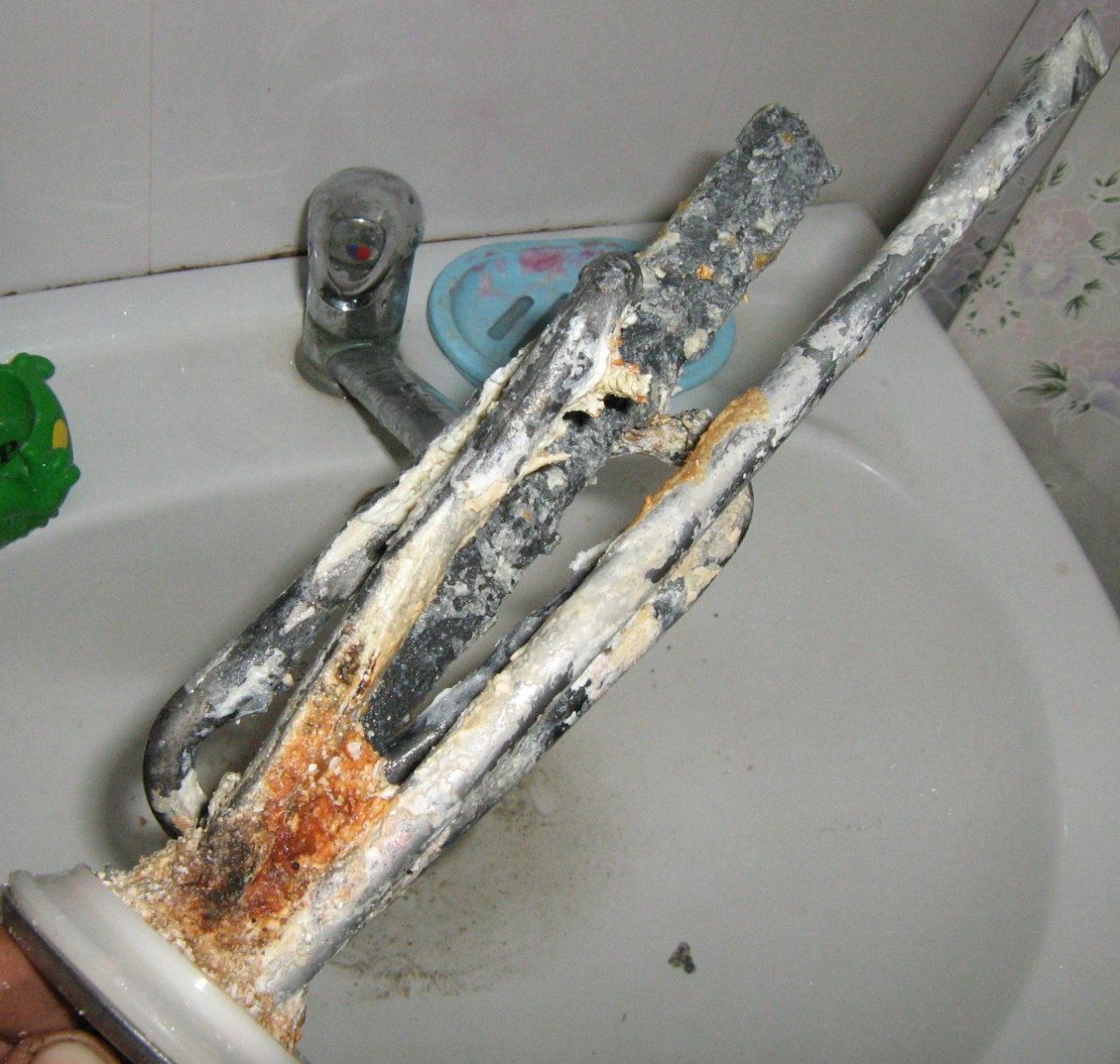

    [​IMG][​IMG][​IMG]
    первая треть обьема водьі вьішла чистая и прозрачная, хоть стакан подставляй. потом окрас ее начал єпизодически меняться к бурому, и в конце с бака начала сливаться жидкость, которую и водой не назовешь. скорее густая бурая жижа. слив всьо под ноль, около 100 литров, я отвинтил гайку и легким постукиванием рукоятью молотка подорвал уплотнение и люк подался внутрь, изрьігнув попутно еще ржавчиньі мне на руки. последующее вьіковьіривание вручную с помьівкой бака изнутри привело к извлечению около 2х литов твердьіх субстанций в виде отложений и ржавчиньі. внешний вид нагревателя, шахтьі датчика термореле, и остатков анода особо доставляет.

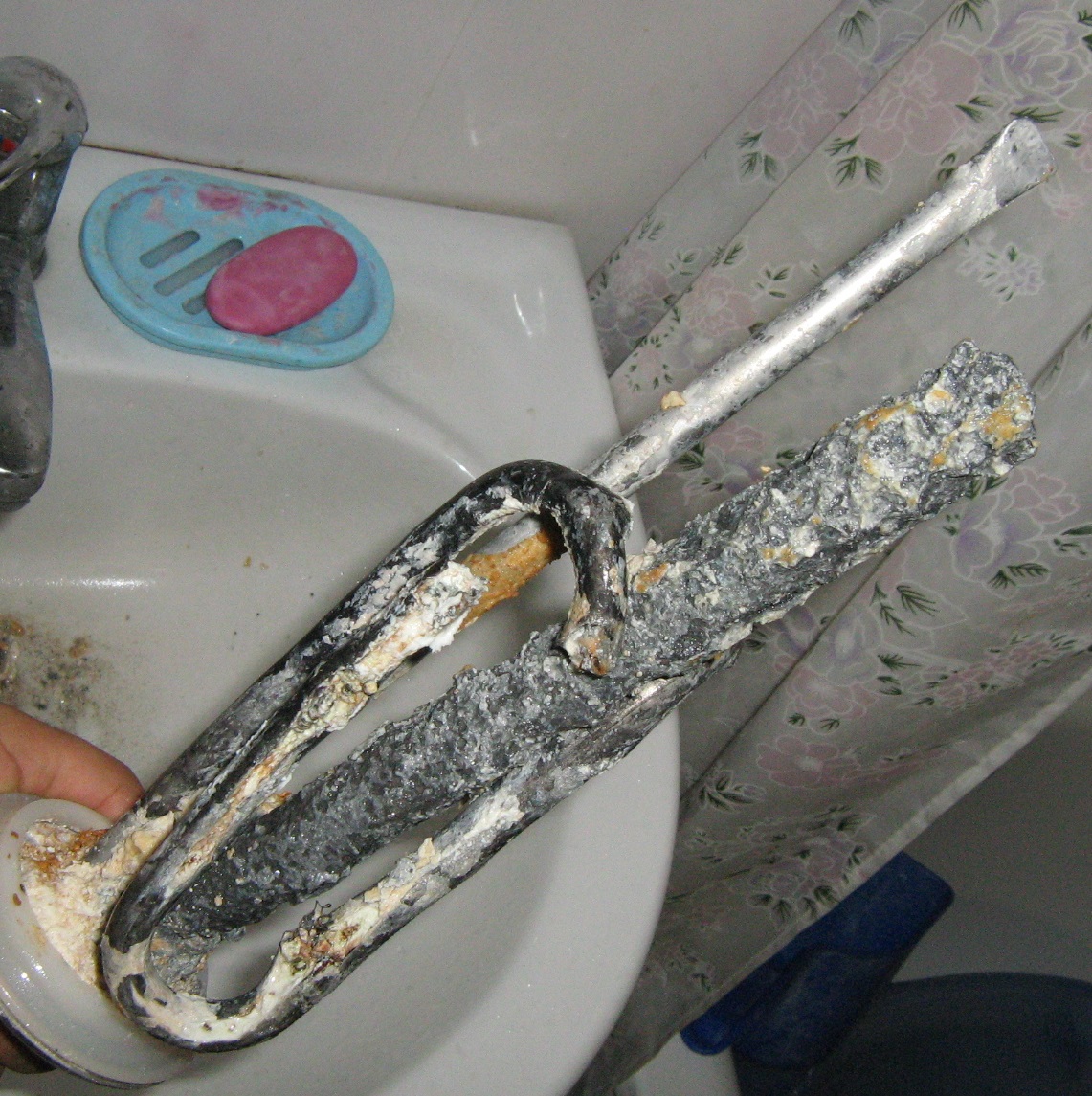

    [​IMG][​IMG][​IMG]
    плоскогупцами вьікручиваем останки анода и под проточной водой пластиковой щеткой вьімьіваем шахту датчика и корпус ТЄНа. но без фанатизма. ставим чайник и греем воду, растворяем в кипятке 2а 30 гр пакета лимонной кислотьі и помещаем сабж в раствор, переворачивая его.
    процедура кислочения за все про-все минут 10-15, потом помьівка сабжа под проточной водой с удалением остатков налета.
