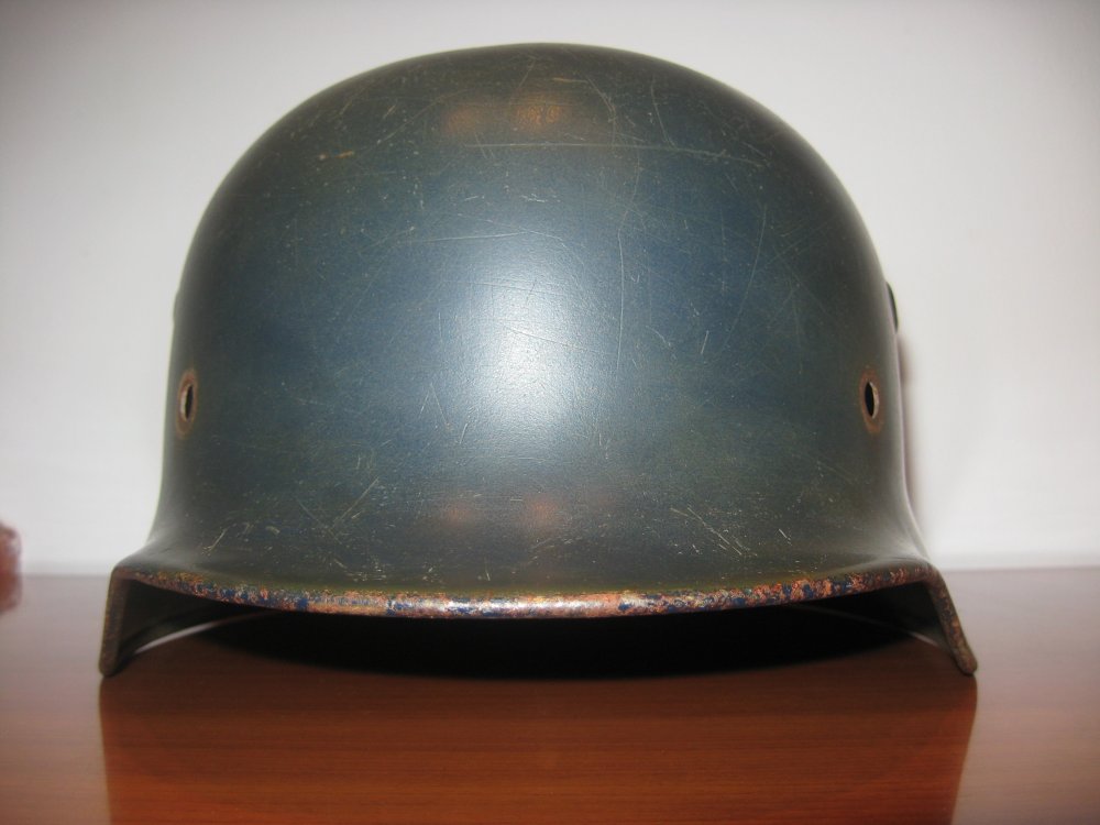

    Да шлем в перекрасе,но под перекрас моя выкраска никак не годится,он довольно темнее.
    Данная выкраска подходит только под "базу"- ее хорошо видно на 3фото(нутро)
    Вот выкраска в другом освещении.

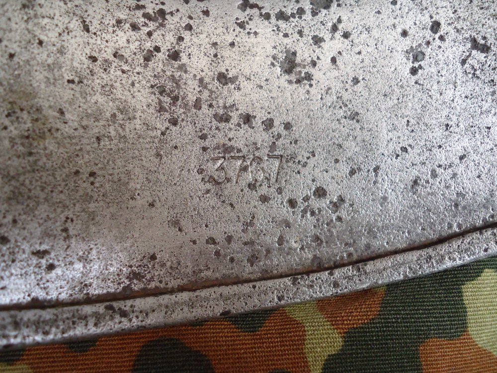

    А вот так;)??
    Останнє редагування: 22 січ 2014

    Спасибо Тимур за добрый совет,подумаю над этим!

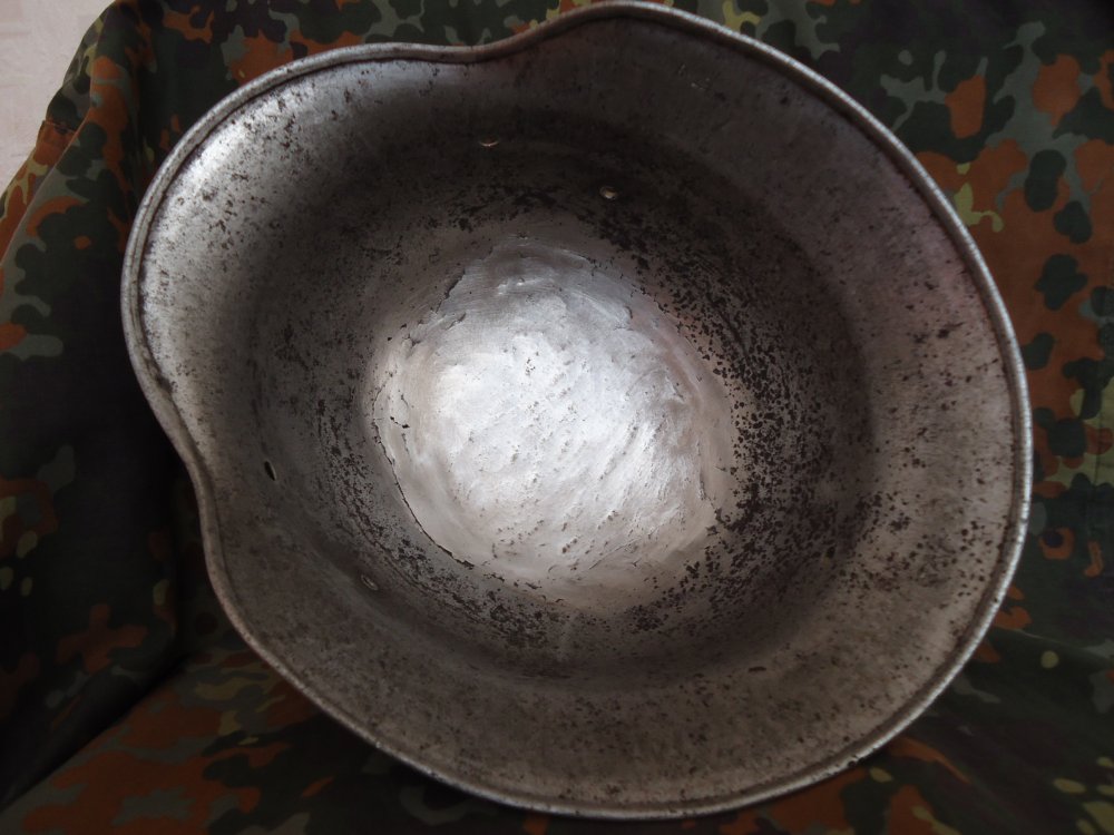

    Просадок как таковых нет,сфера выгнана довольно удачно,еще чуток шлифану купол,там видно будет.
    Друзья-что по цвету скажите?
  4. Tamerlan25
    Tamerlan25 Major
    16
    27
    2.590
    Если просадок нет, тогда еще пива сварщику!) Фельдграу противный цвет, каждый раз мешаю и каждый раз он разный и все норовит в серую гамму уйти, следи за присутствием зеленцы. Надо еще подбирать.

    По поводу просадок, я бы советовал не заморачиваться. Тимур, как обычно подметил всё правильно на все 100, опыт то... :)
    Однако, вот пример с такими же просадками, и можете поверить, на куполе шпатлевались только раковины. Шлем мой, делал я, и знаю наверняка.

    Касаемо цвета,обрати внимание-есть эта самая зеленца-пост 51
    На фото с М35+выкраска,тон уходит в серо-синь. Довольно правильный фельдграу,игра света просто.

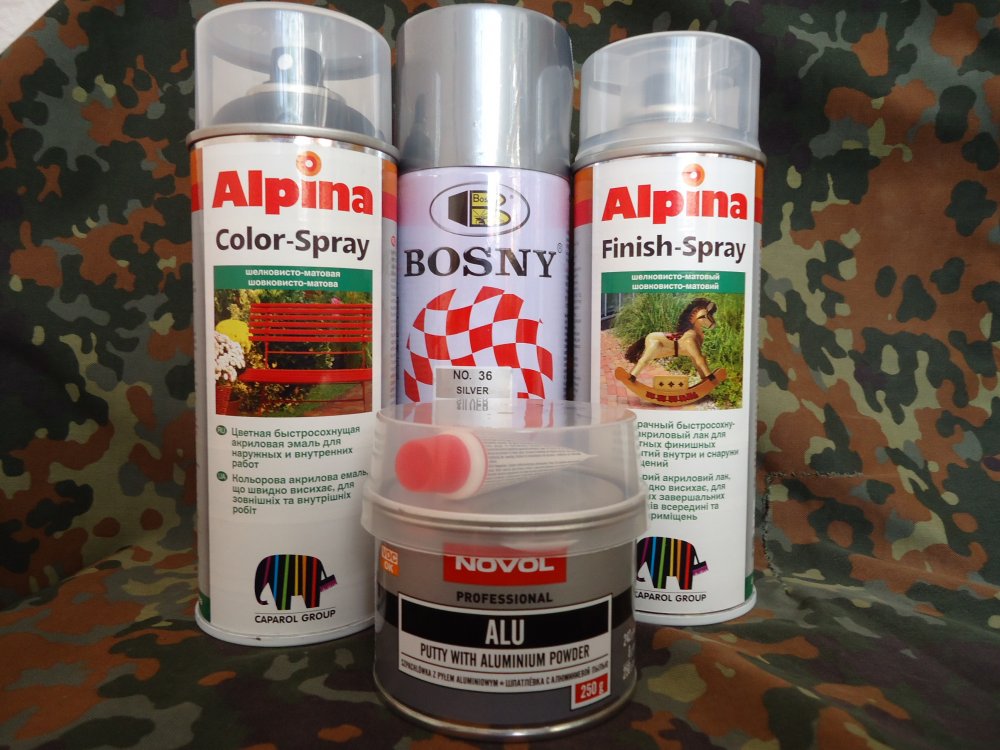

    Как всегда шпатля алюминиевая, а с цветом всё банально- случайно нашол баллон, который после обработки приобретает нужный цвет, к сожалению его у меня нет уже, но если вас это интересует, в личьке спишемся, тема то по другому поводу.

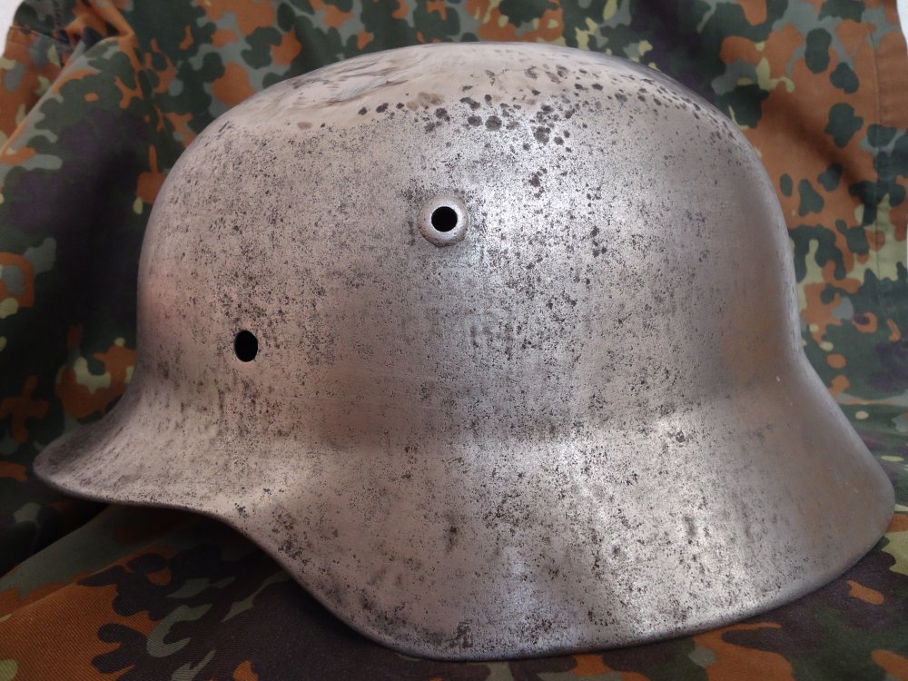

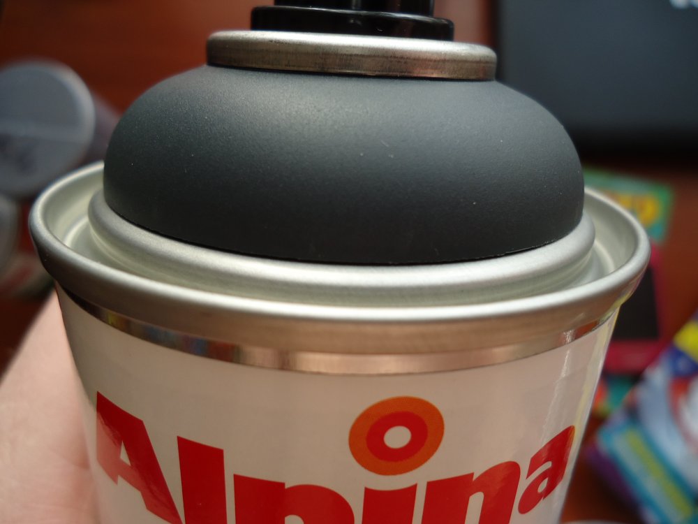

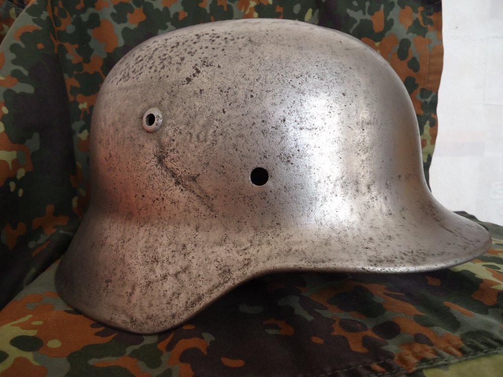

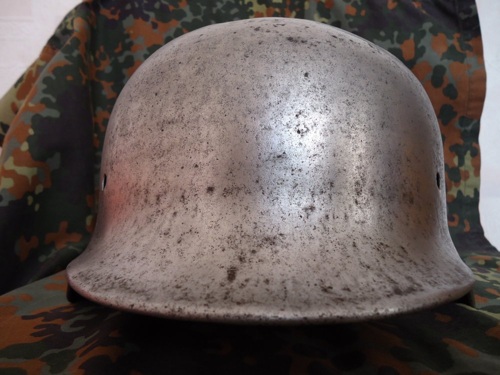

    Закончил шлифовку шлема,по сути шапка готова к дальнейшим работам.
    Спасибо Александру Лемешко,определили что шлем относится к войскам Люфтваффе,решил делать под этот род войск.На фото материал,эмаль Альпина колерованая по РАЛ 7016 и собственно сам исходник.

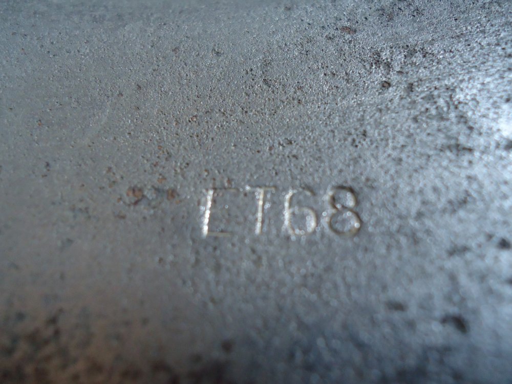

    А чем клеймо размера на каске так выделили.Просто грязь убрали или чем то выводили?
    vervolfss подобається це.
  12. viktor 78
    viktor 78 Oberstleutnant
    37
    58
    9.523
    Отвечу за Володю-клейма изначально были чёткие,металл тоже был в хорошем состоянии,думаю Владимир не будет против что я ответил за него,молодец камерад-знает своё дело,с ув.

    Клейма действительно изначально четкими были,все верно.

    Это антрацитно-серый цвет, на мой взгляд под люфта он не подходит- синевы нет, получится примерно такое. Думаю под вермахт будет хорошо, сам давно думаю по поводу такого баллона, вот и повод послушать мнение спецов.

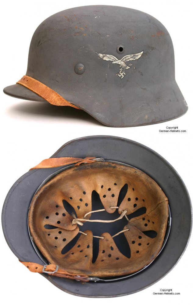

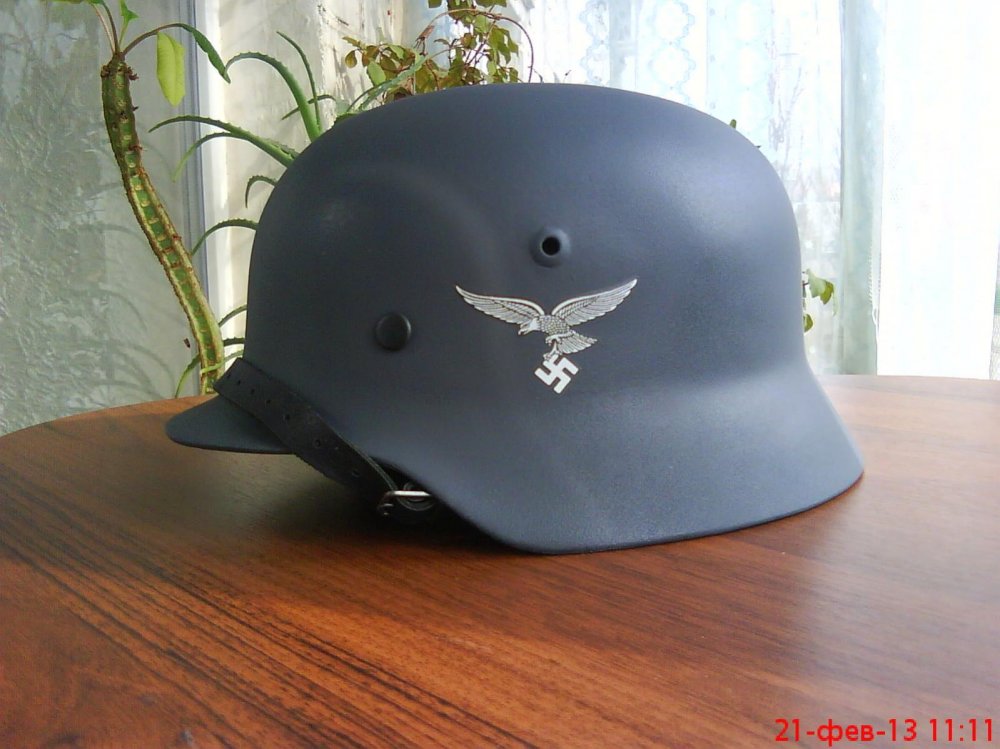

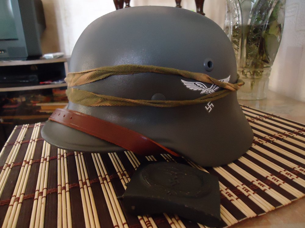

    Паша не соглашусь,я работал с этим цветом,как на мой взгляд очень хороший цвет для люфта,вот я красил

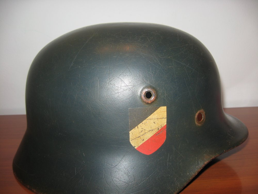

    1 Работа Игорь1
    2 Моя старая работа(мешал сам)
    3 Из сети,заводской перекрас.
    П.С. Схожесть есть,а как оно выйдет-посмотрим.С ув

    Я свой шлем красил в рал 7016 , Тиккурила ( одна из первых арбайтен ) .

    ...но то что представлено как образец на балоне не имеет синего оттенка вообще.
    Синее некуда-не находишь?Это одна краска.
    По образцу/колпачку подбирать-себе дороже,не обращай внимания что там нет синего оттенка,это ведь не сама краска..

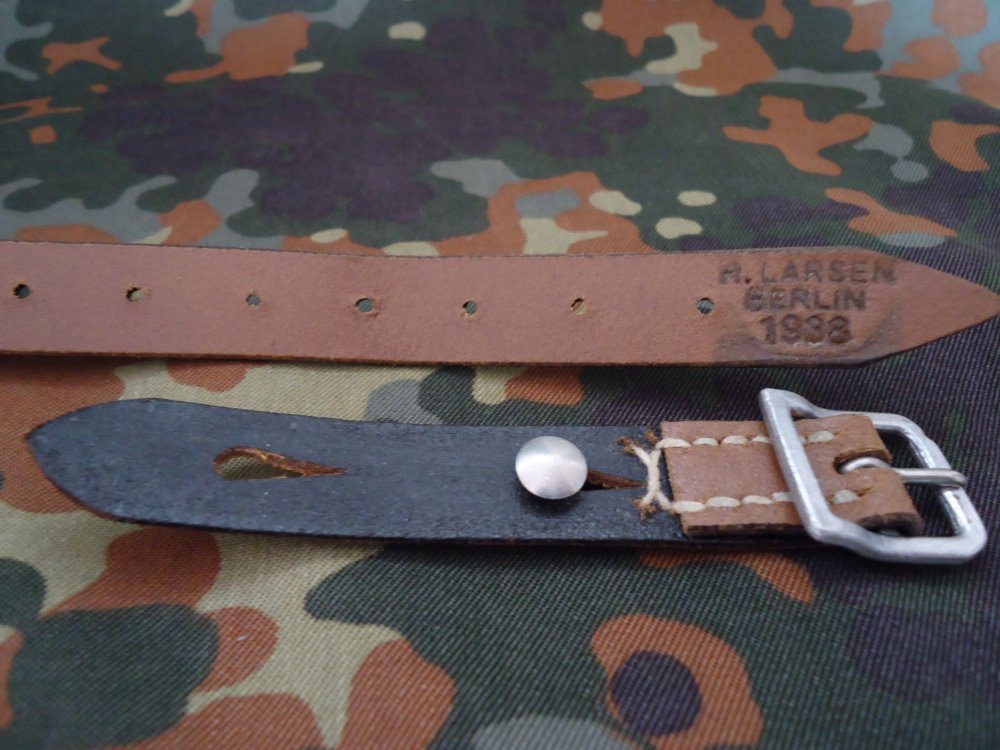

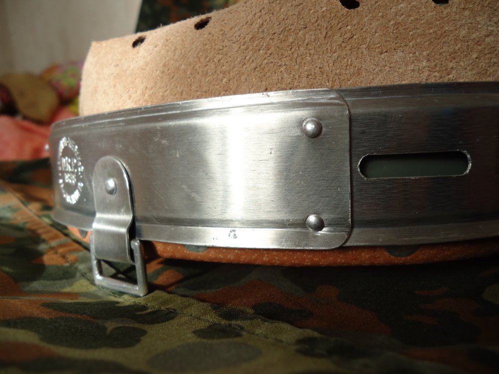

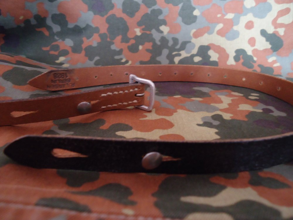

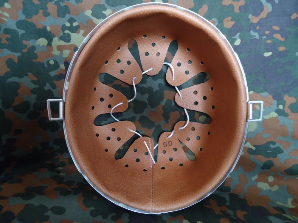

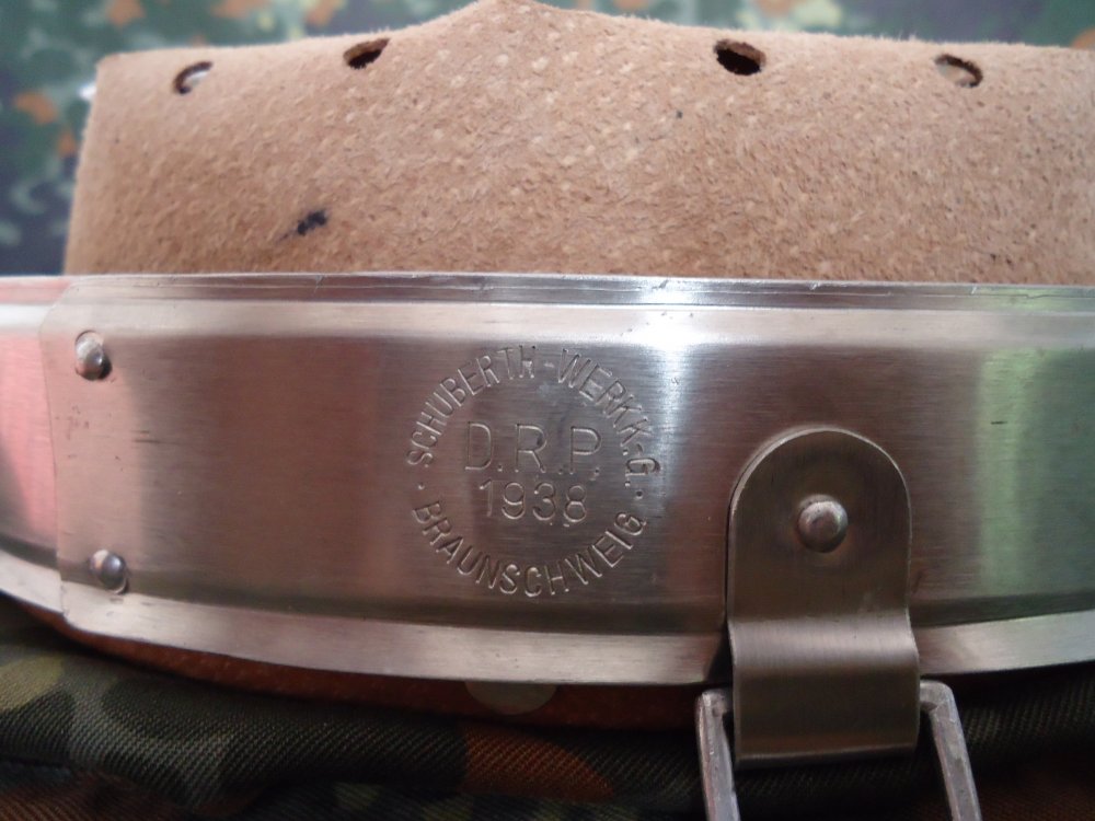

    Процесс подготовки шлема к покраске понемногу двигается,и дабы не сбавлять обороты,приобрел у камрада And777
    вот такой правильный подшлемник.Ранний, из усиленного алюминиевого профиля,для М35.Качественная вещь.
