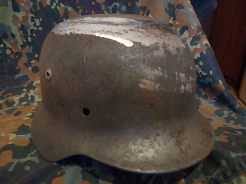

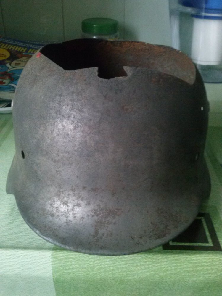

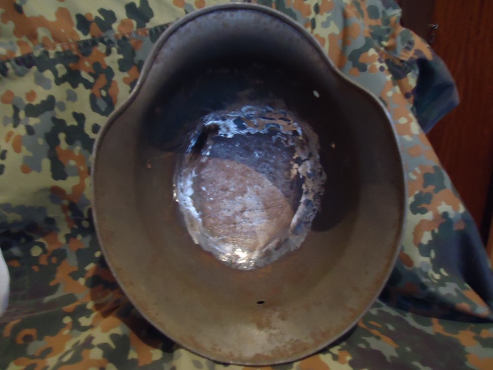

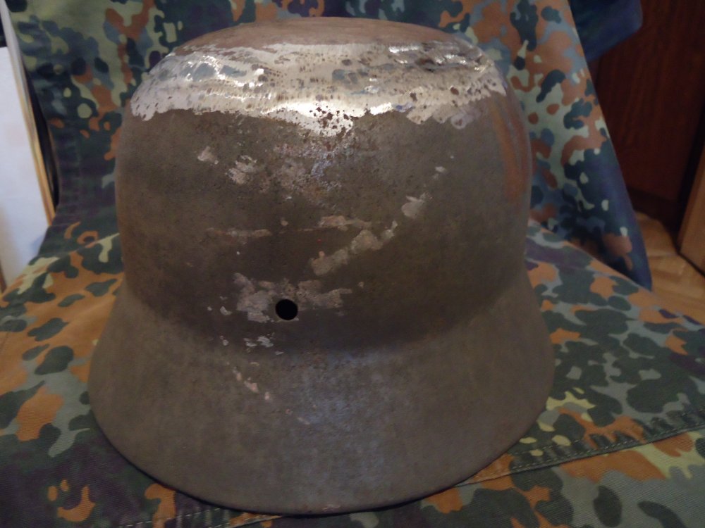

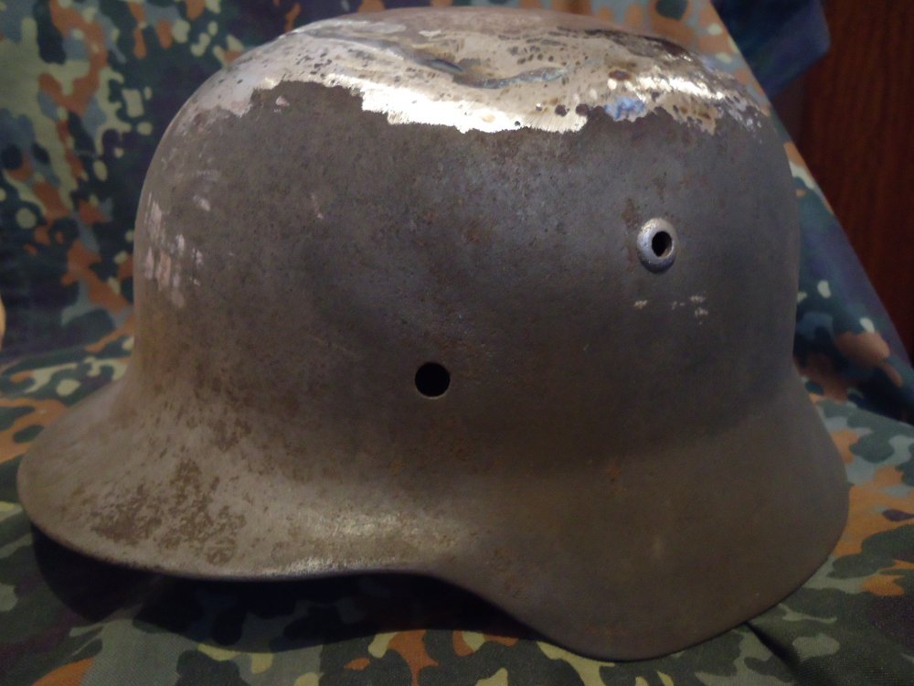

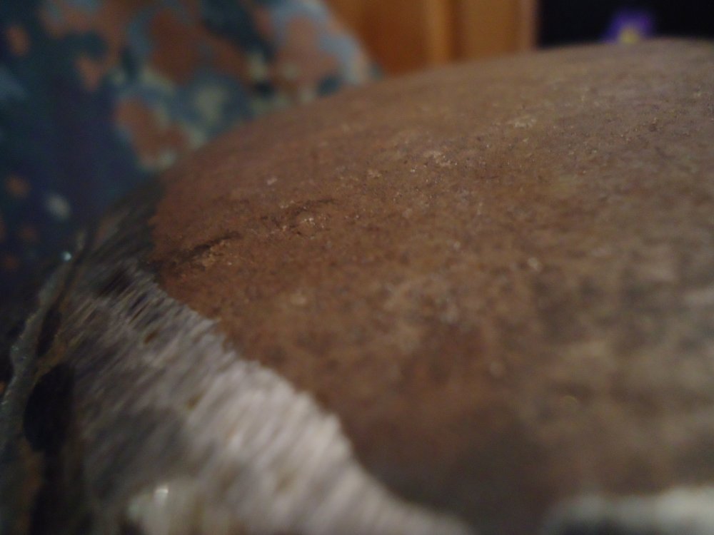

    Доброго здравия уважаемые коллеги!
    Каким наилучшим образом отреставрировать данный шлем?
    Наилучший вариант -это донор 68-ра?
    Выстукать из листового металла не проще будет?
    Кто сталкивался-посоветуйте с чего начать..С уважением.

    донор самое простое.из листа сферу гнуть нужно быть опытным жестянщиком

    Да,латка не маленькая нужна..
    Возможно специалисту жестянщику,кузнецу проще сделать латку,нежели искать донор.Ведь донор,так понимаю нужен именно 68р?

    Да и не каждый донор подойдет. У разного производителя форма купола слегка отличается. На первый взгляд они вроде все одинаковые, ан нет. У одного производителя она более круглая, у другого слегка вытянутая и т.д. Я уже сталкивался с такой проблемой.
    И 68 размер не такой частый, что бы найти донора.
    Лучше всего взять металл 1.25 толщиной. Проще всего делать несколькими кусками. Повозиться придется. Но оно того стоит. Состояние металла каски отличное.
    Короче нужно набраться терпения и все получится. Для формировки потребуется, как я уже писал - металл 1.25, шарик от подшипника большого диаметра, что бы придавать форму, молоток как маленький, так и средний и тиски.
    Одна из восстановленных 40-ок (только эти фото у себя нашел), с применением вставки. Размер заплатки конечно не такой как у вас, но смысл тот же.
    Сварку производил аргоном. Но из приобретенного опыта лучше использовать полуавтомат. Меньше гемора. При сварке под заплатку подлаживайте полоску алюминия толщиной 4-5 мм. Она не даст прогорать металлу насквозь и сварка не липнет к алюминию.
    С уважением.

    Спасибо за добрый совет,тоже была мысль,что возможно придется из нескольких латок ваять..
    Толком нет материальной базы...
    То есть сварщик и полуавтомат есть,но над душой стоять и контролировать процесс там к сожалению нет возможности,работа по сути ювелирная и не каждому донесешь что и как делать.Запароть могут на раз!
    В идеале найти человека имеющего опыт по месту,в городе.Металл достать могу без проблем.С ув

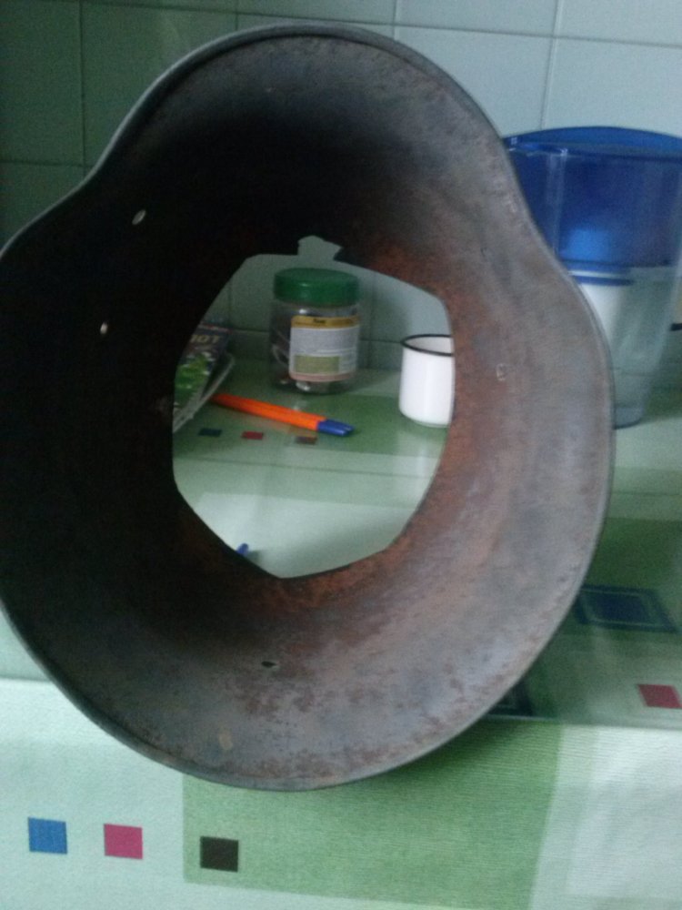

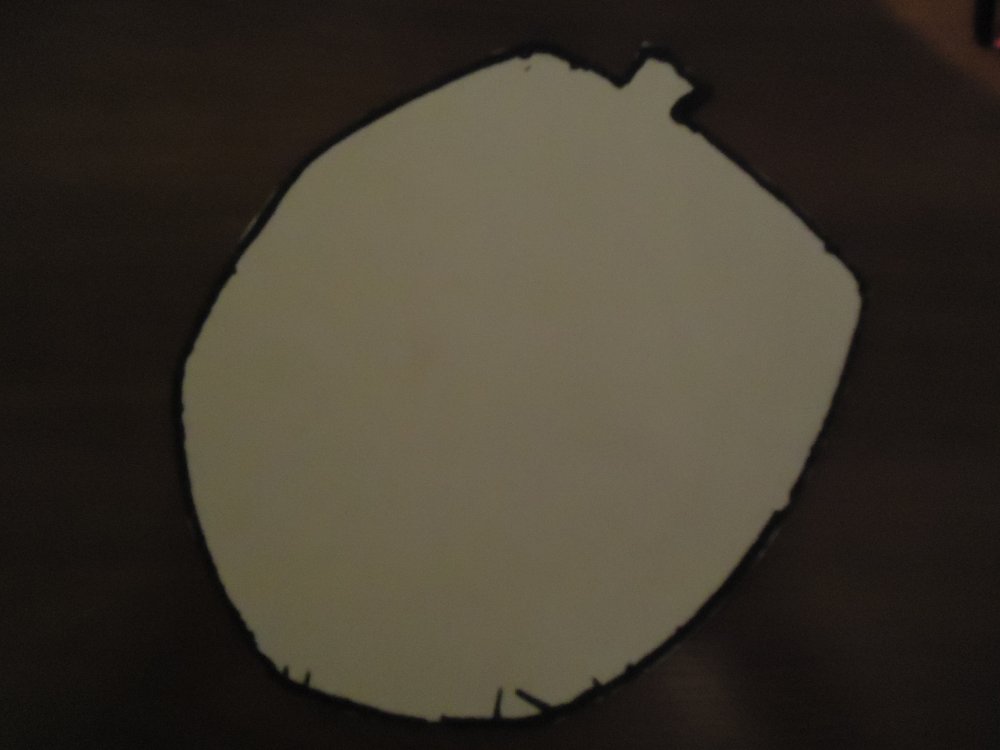

    Лист А4 обвел по контуру вырезанного купола и получил лекало.
    Други как считаете,правильно ли будет с такого лекала делать латку?
    Стальной лист какой наиболее подходящей толщины использовать?С ув

    горшок ведь с радиусом,мне кажется что это все должен делать спец.с ув

    Да,ведь вырезал лекало практически по плоскости.При выстукивании такая латка на место может не стать?

    На мой взгляд, с цельного сложновато будет .... без опыта. Во всяком случае надо делать + допуск 1 см, может даже 1,5 см. О толщине и по сварке Вам написали и по моему очень хорошо посоветовали.

    Не станет,будет меньше по размеру,нужно изначально выстукивать сферу а потом уже по сфере делать разметку.С ув.

    Попробуйте обратится к жестянщикам,хороший мастер даже с таким металлом (1.25) должен быстро справиться с такой проблемой!

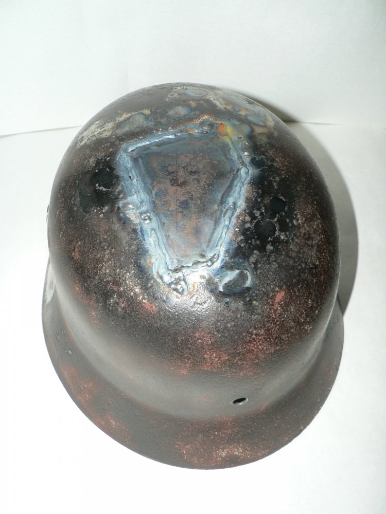

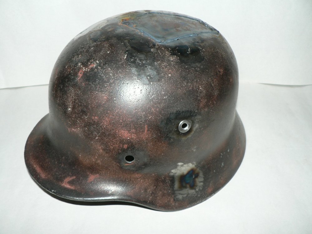

    Вспомнил что коллега по работе не плохой сварщик,да и руки из правильного места растут у человека,обратился к нему.Благо материальная база и весь инструментарий под боком и в свободном пользовании.
    В результате "пациенту" гораздо лучше,"крыша" больше не течет,ввиду вживления цельностальной латки.
    Весь процесс описывать/документировать не стал,главное это желание и творческий подход.
    В итоге довольно правильная геометрия вышла.
    Ваше мнение друзья?

    ну я же говорил.хороший мастер и пациент,будет здоров.:smile_12:

    Ну вот и класненько!!!! Полуавтоматом варили?

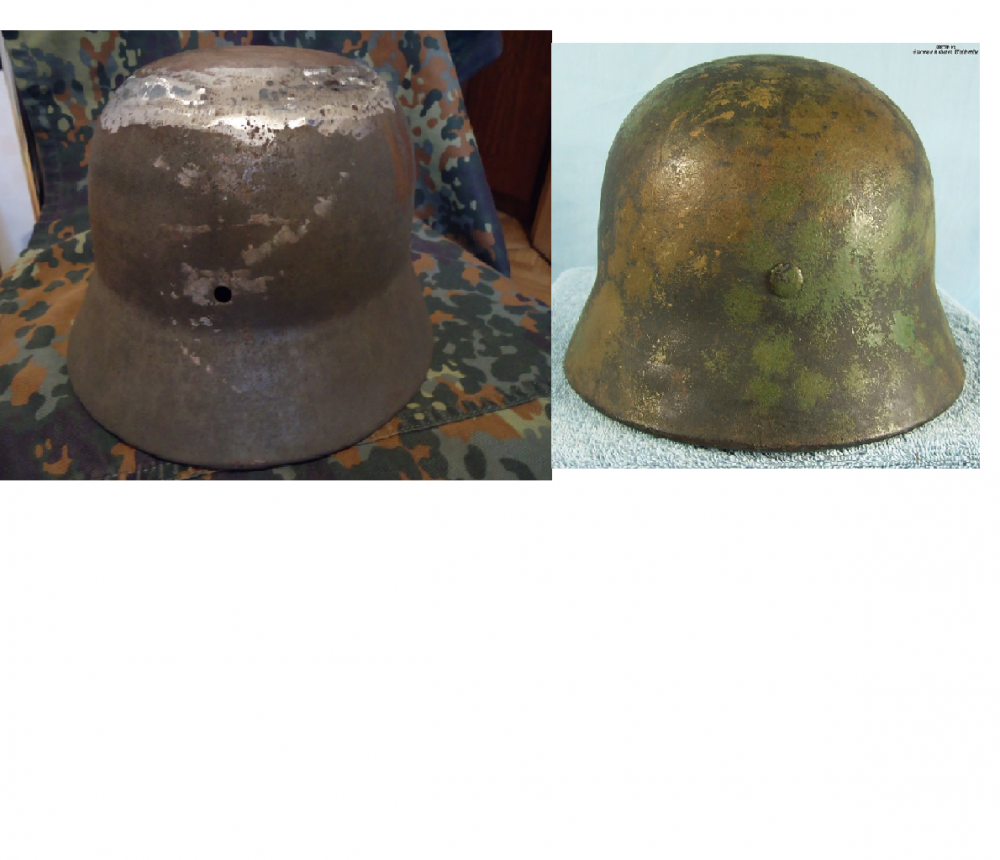

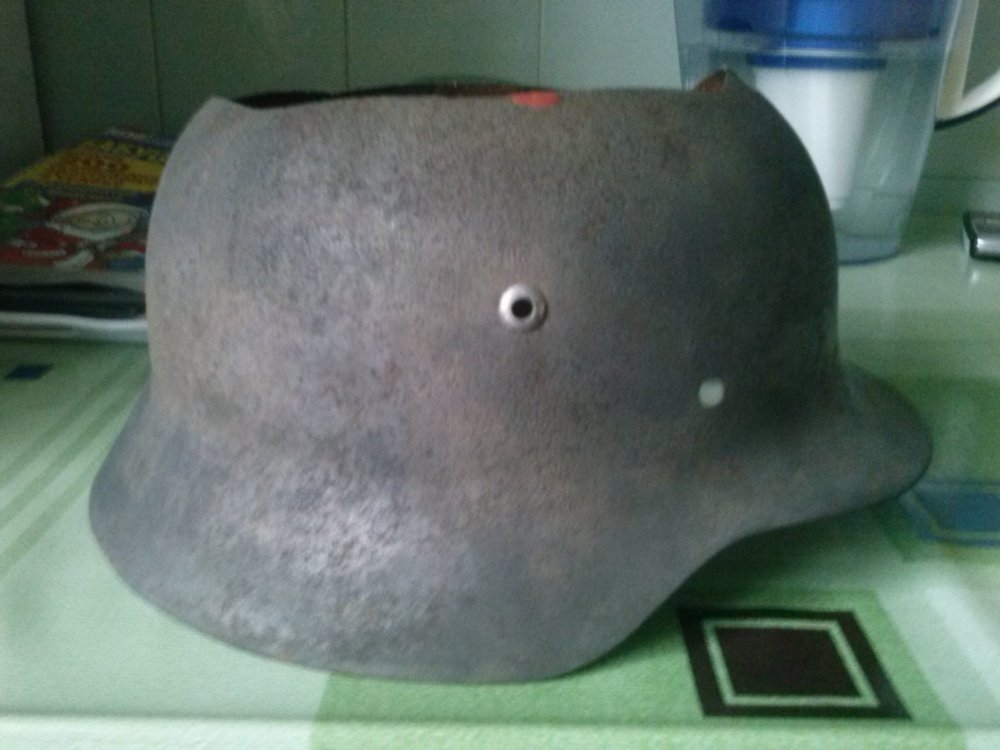

    Камрад , вот можно сравнить два шлема.

    Варили полуавтоматом,принимал активное участие в работе и поддержке,образец присутствовал.

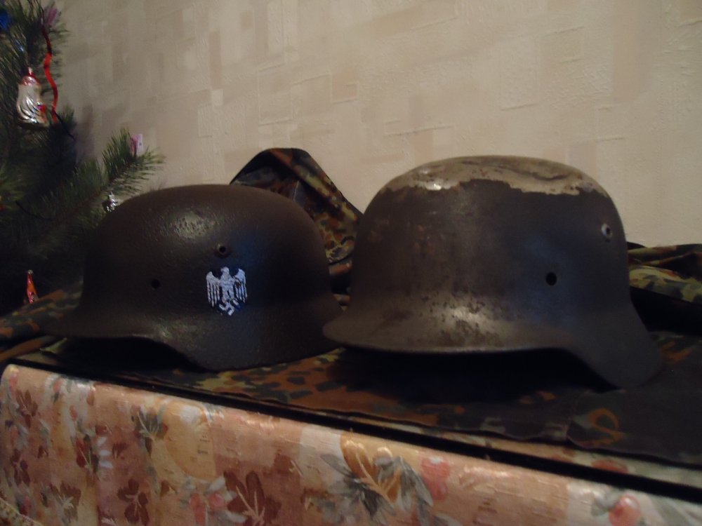

    П.С. Вот фото для сравнения геометрии,рядом тоже М35.Что скажите?

    На мой взгляд, очень хорохо + доводка!!!

    Вот это другое дело . Есть с чем сравнить . Сварочные работы отличные. :smile_12:

    Такой исходник грех шпаклевать . Здесь можно краской побаловаться.
