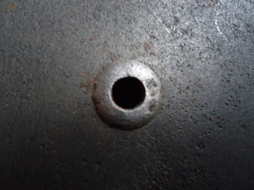

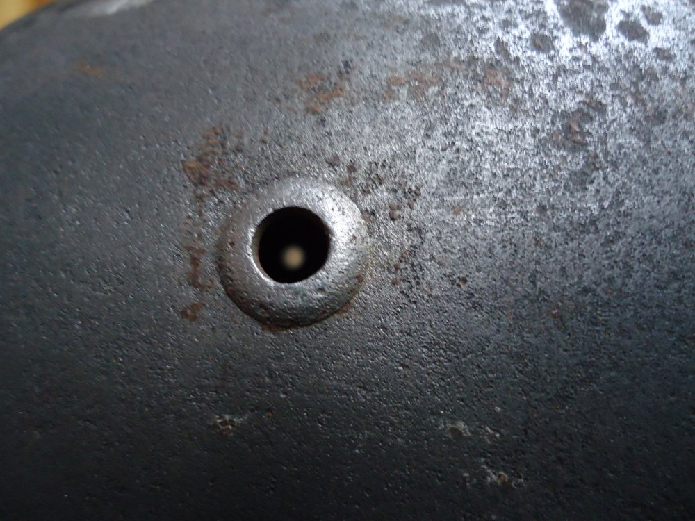

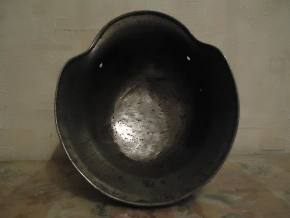

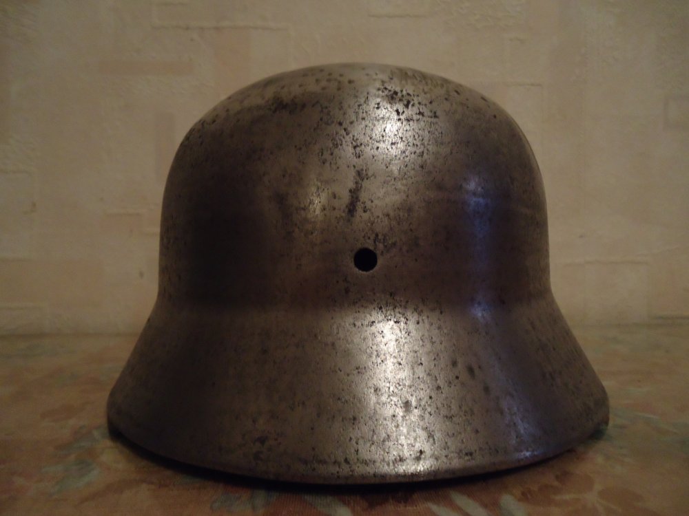

    Коллеги!Хочу задать несколько интересующих вопросов:
    1 Стоит ли менять люверсы на шлеме?см.фото
    2 Посоветуйте хорошую метало-шпаклевку.С ув

  10. фандик
    фандик Oberleutnant
    2.581
    Ни в коим случае люверсы не трогать . Можно попробовать эпоксидную смолу с мет. опилками.

  11. viktor 78
    viktor 78 Oberstleutnant
    37
    58
    9.535
    Володя попробуйте оловом,делов то,с ув.

    Да,скорее это наилучший вариант,думал что вывести можно конечно чем-то,но про олово забыл.
    Спасибо Виктор!
    П.С. Камрады,посоветуйте кто работал с метало-шпаклом,какое взять в работу? С уважением

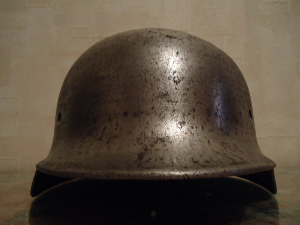

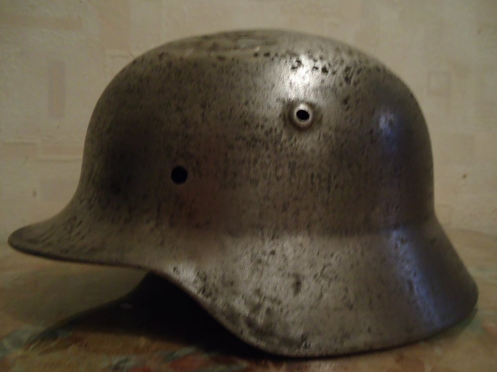

    Извените, можна попросить вас сделать фото в таких ракурсах на светлом фоне?

    Не то что можна-нужна!
    П.С. Шлем практически готов к дальнейшим реставрационным работам.С ув.

    Отлично! Ваш товарищ с золотыми руками, а от толкового руководства зависит 80% успеха. :smile_12:
    Так что вы оба молодцы!

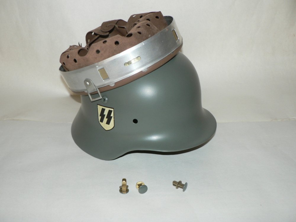

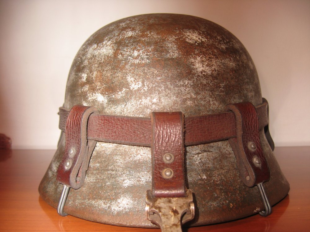

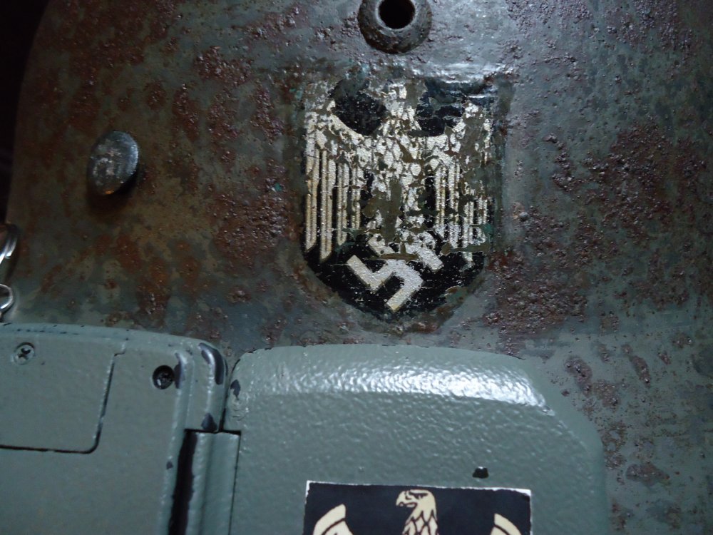

  24. vervolfss
    vervolfss Leutnant
    2.703
    КиУР
    Нет Андрей,оригинальная на этом шлеме.

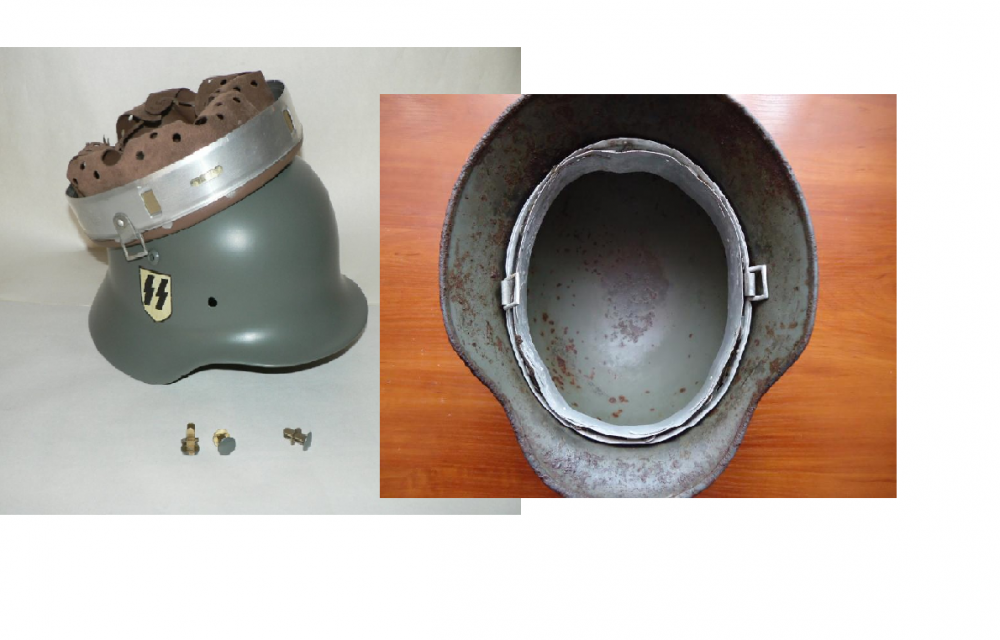

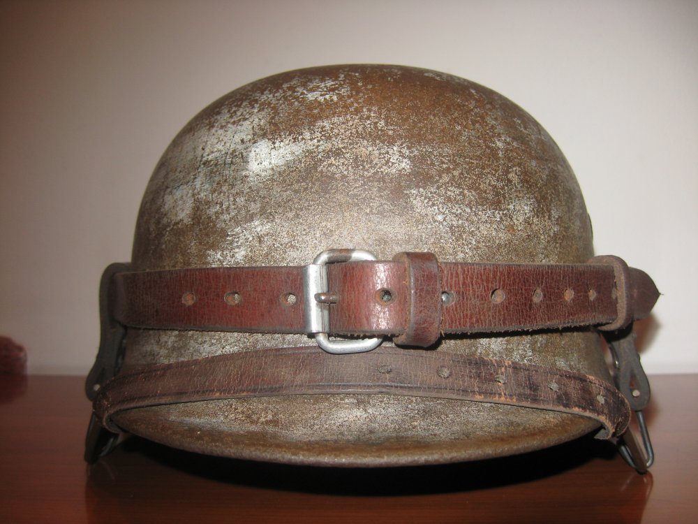

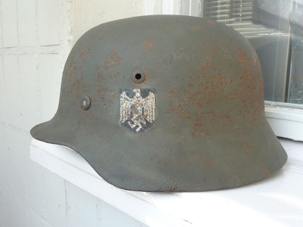

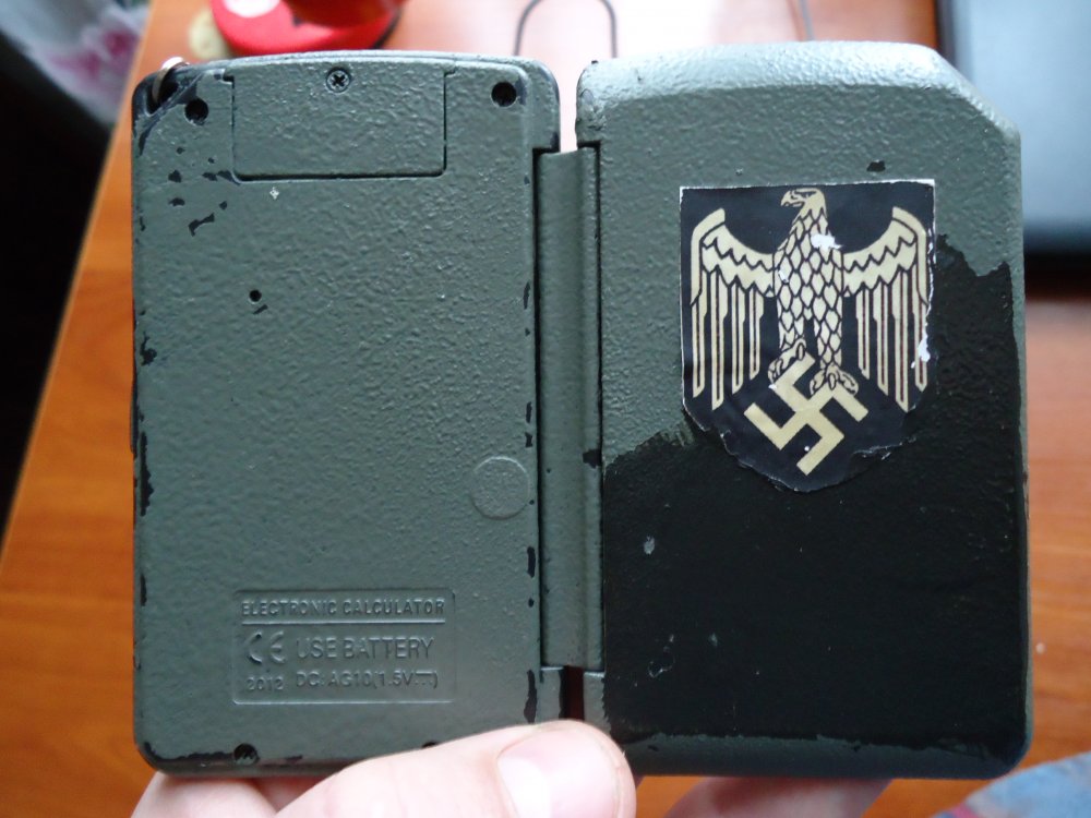

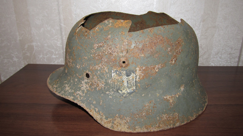

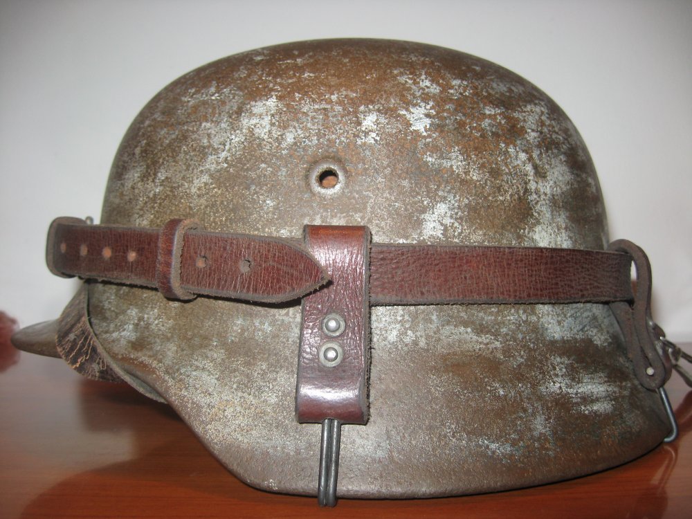

    На фото выкраска РАЛ 7009 фельдграу+М35 Вермахт ЕТ. Есть мысль делать под него.
    Так же работа уважаемого камрада Ser]I[ М35/СС в фельдграу,и кое что из сети..
    Как Вам выкраска господа-Ваше мнение?

  25. Paolo.M
    Paolo.M Stabsfeldwebel
    699
    Украина, Львов
    На второй фотографии шлем в перекрасе, базовый слой более тёмный, под перекрас ваша выкраска- в десятку, глянец только сбить и насыщеность молость притушить! :smile_15: Будет очень классно!

    Камрад, как вариант заполнить просадки латками стекловолокна на эпоксидной смоле. Они вроде имеют место на куполе. Боюсь за слой шпатлевки, что бы не колонулся. Или взять шпатлевку со стекловолокном того же производителя. Но это если просадки значительные, пока по фото не очень видно, но вроде они есть или мне кажется, вам виднее.
