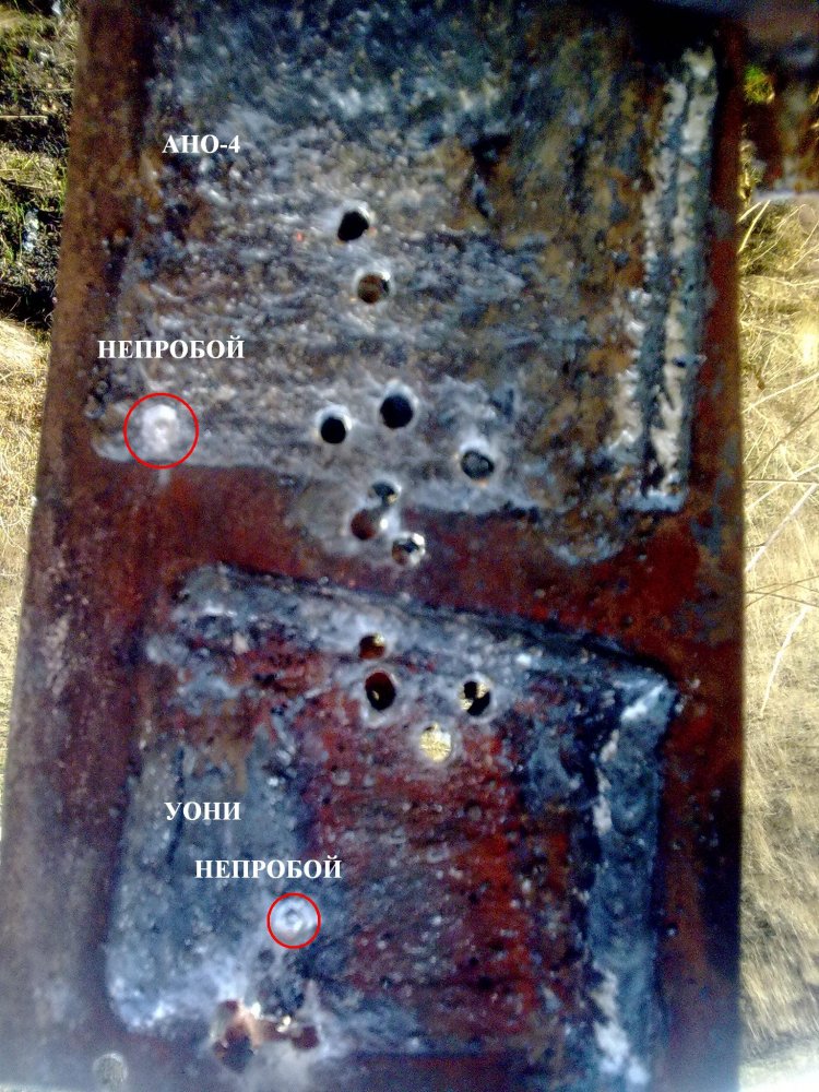

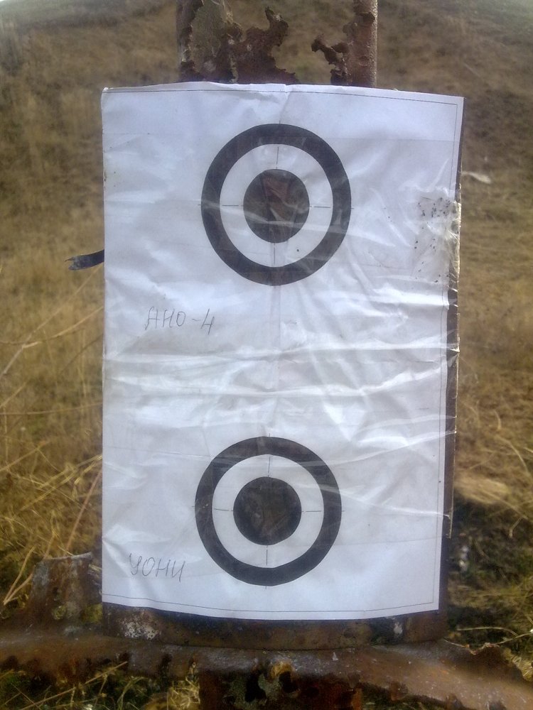

    Для продолжения эксперимента взял аналогичную плиту стали 65Г нетермообработанную
    320х200мм толщиной 4-5мм (износ неравномерный) и наплавил верхнюю часть электродами
    АНО-4 а нижнюю электродами УОНИ, так ,что общая толщина составила 4-6мм (проплавил верхний слой). 211020141241.jpg
    Установил на 100м, патрон Барнаул FMJ 4гр, по три патрона в каждую мишень.
    Но так, как был довольно сильный попутный ветер, не все пули попали в наплавку, НО 2 попавших
    НЕ ПРОБИЛИ плиту. Разозлившись от неточной стрельбы, я с 25м расстрелял ее :)
    Можно сделать вывод, что наплавка улучшает сопротивляемость стали на пробой, но так-как 65Г все-таки хрупкая, то характер отверстий "проваленый" 221020141261.jpg
    Можно попробовать наплавить более вязкую сталь 3, сталь 20 или нержавейку, должно работать

    УОНИ и АНО это не наплавочные электроды, а все таки для сварки сталей. Наплавить лучше ЦНИИН-4, шведскими ЕСААБ, или австрийским Фокс Дур 350, только где их достать. Вязкими будут стали аустенитного класса, а ст 3 это буза.

    какие были, тем и наплавлял...

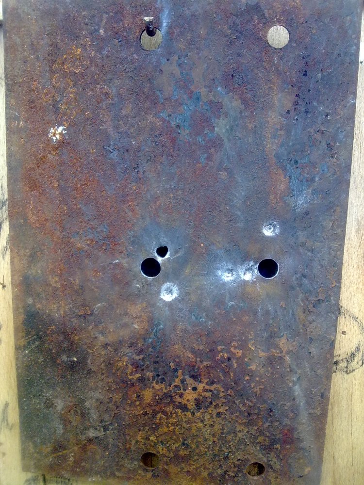

    Сегодня отстрелял пластину 300х200 сталь 65Г толщиной 7мм нетермообработанная
    условия те-же Барнаул FMJ 4g 100м
    из 5 выстрелов 1 пробитие (большие отверстия не в счет - для крепления пластины)
    То-есть на грани устойчивости.
