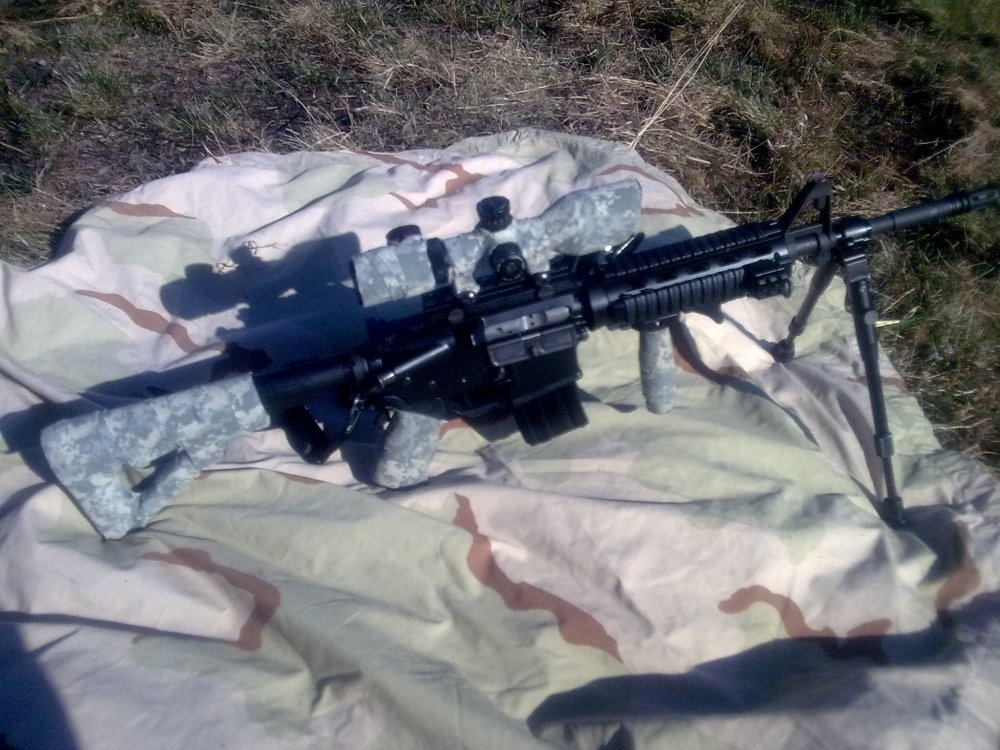

    Для тестирования использовался патрон .223 рем Барнаульского ПЗ 4гр FMJ (со стальным сердечником не достать). Карабин - Norinco CQ-A.

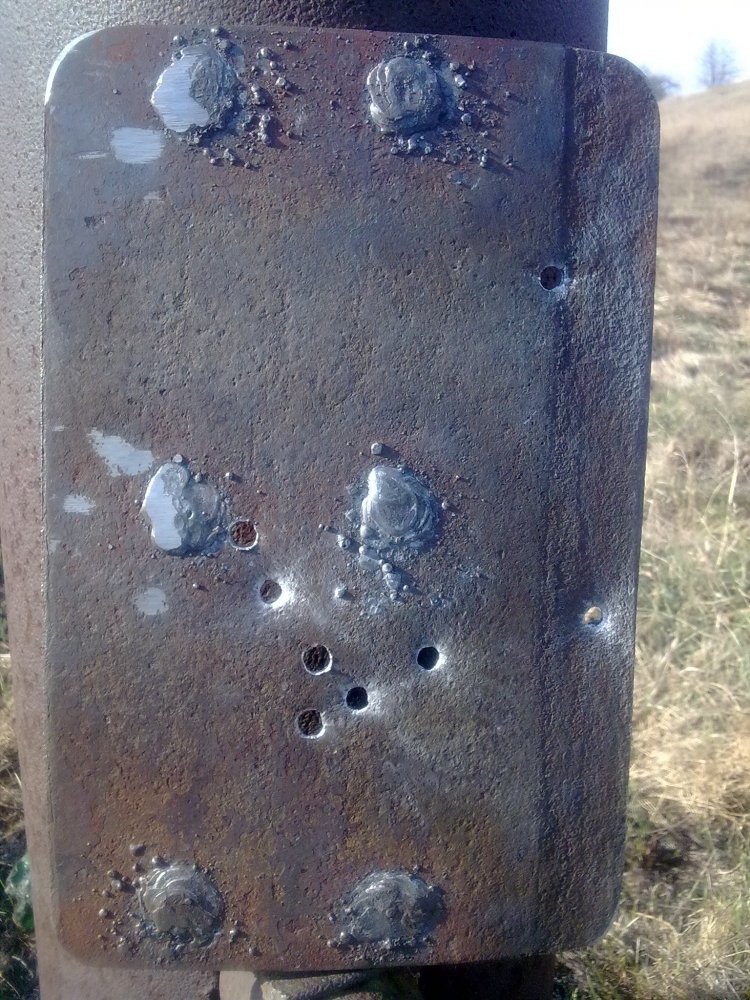

    В качестве бронеплиты использовалась броненакладка свеклорезки 320х200х6,5мм
    сталь 65Г (пружинная) не термообработанная.
    Дистанция отстрела 100м.
    Как видим, отверстия навылет, плита немного деформировалась.
    После заварки пробитых отверстий и закалки до малинового цвета (850 градусов) с охлаждением
    в масле, проведен повторный отстрел. Патрон, дистанция прежние.
    Получилась неплохая куча 45мм (1,55 моа -на сетку мишени не надо смотреть - форматА4 вместо АЗ). Те-же ровные отверстия, но появились трещины. Одна пуля попала в сварочный шов и срикошетила. Выходит, что твердость наплавки выше пробивного усилия.
