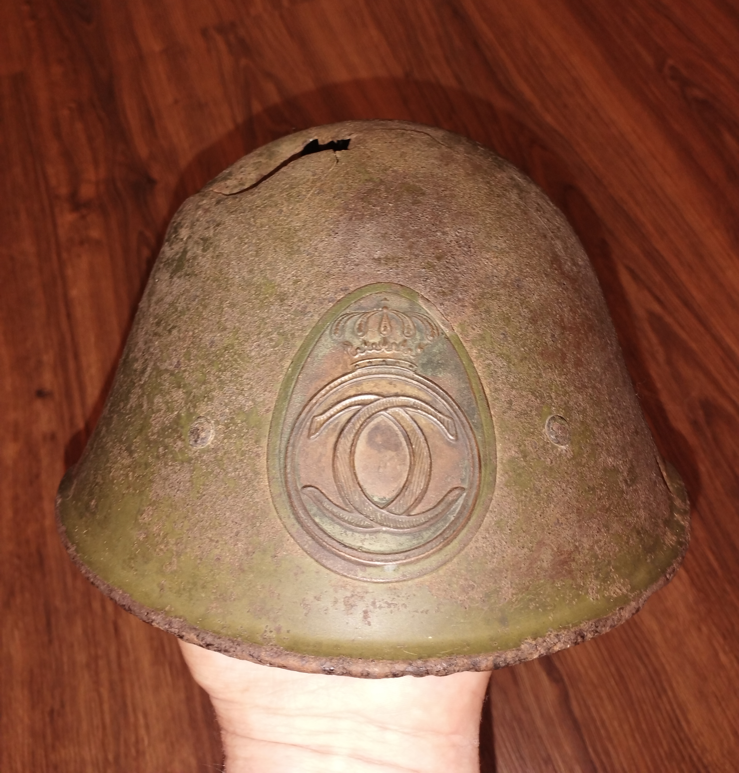

  1. sorroo1022
    sorroo1022 Oberschütze

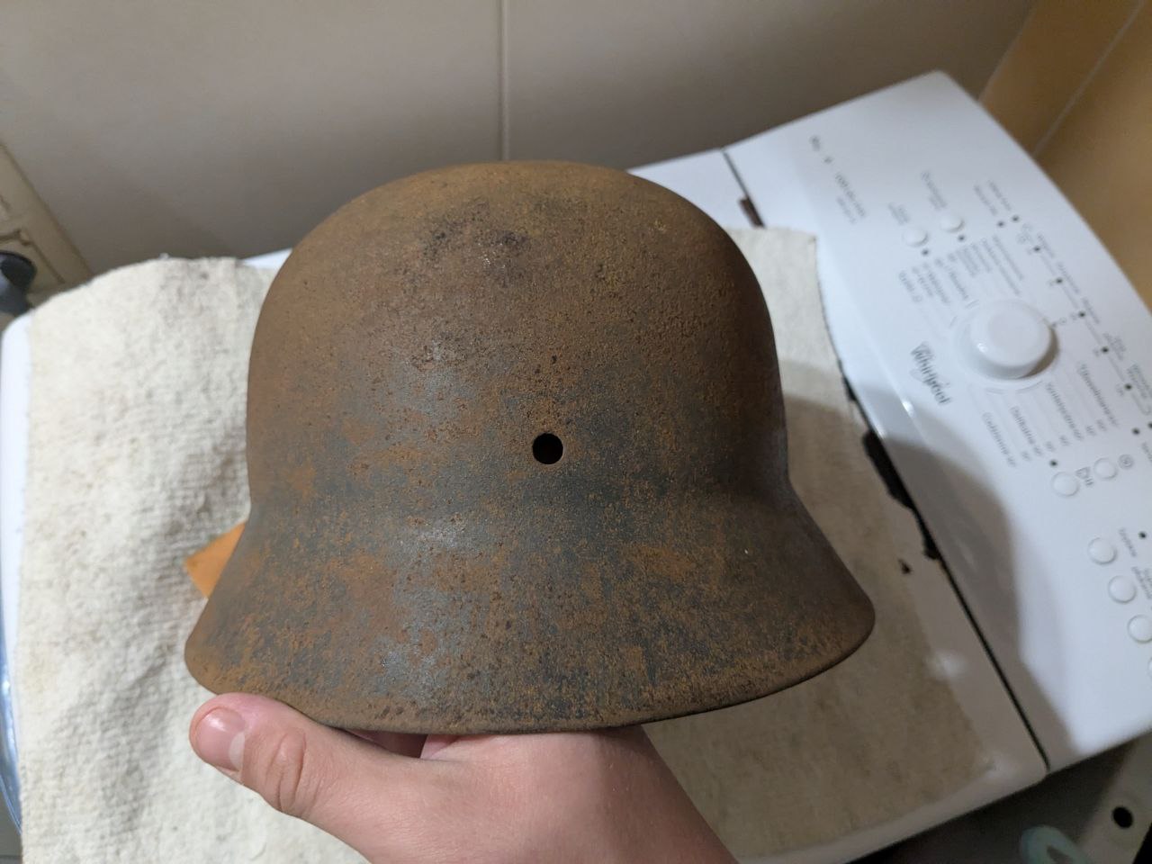

    Не знаю. Поки видно лише дві цифри з клейма: "...43"

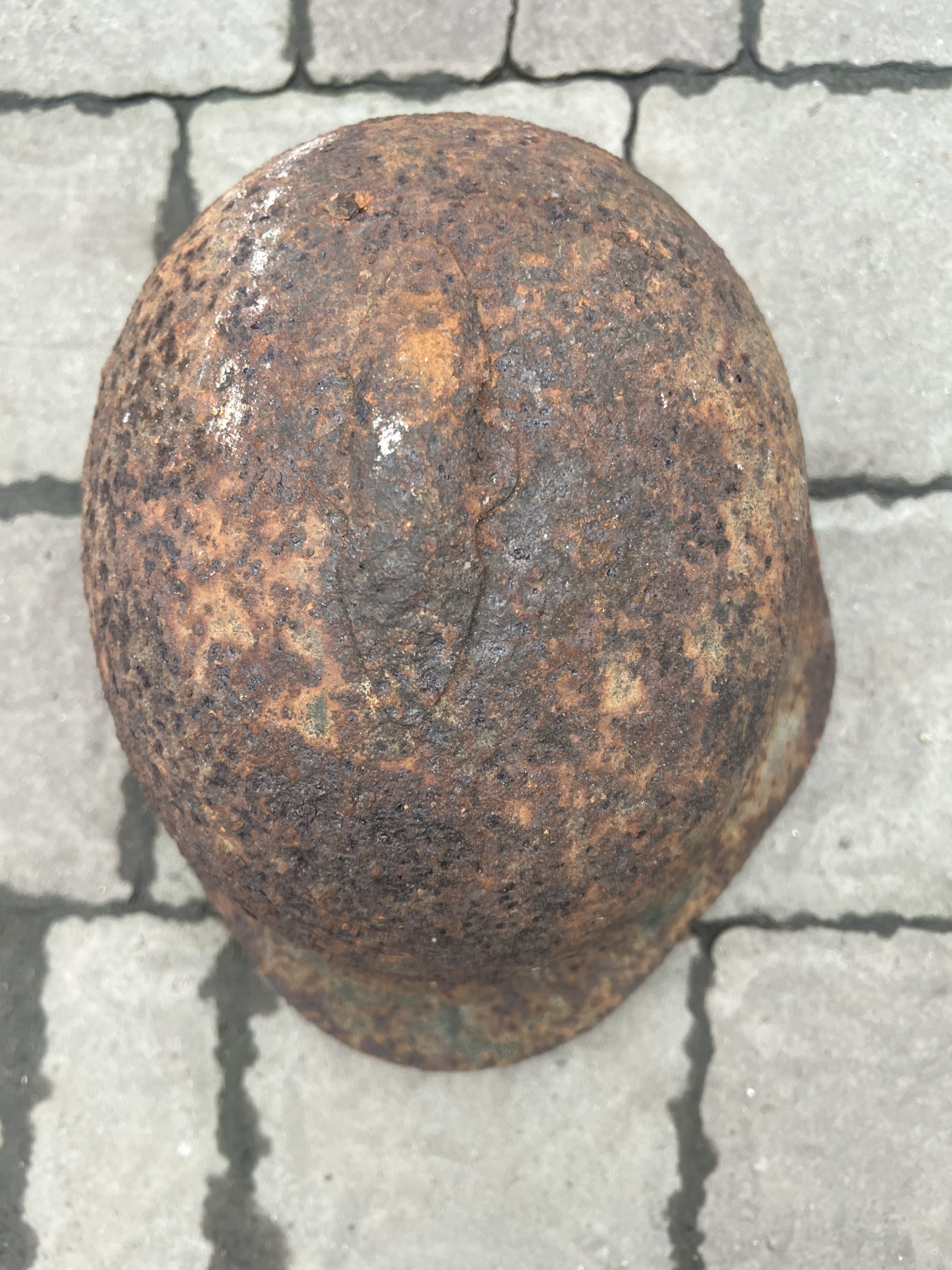

    Щоб на ніч на залишати то зараз варто виьягнути і просушити? Щоб завтра ще трішки спробувати покислотити.

  3. sorroo1022
    Цікаво чи можливо ще декаль витягнути...

    На шлеме уже нет дали.при таком сохране изначально была бы дека!
    А цвет окраса щавель поменял,был фельдграу

  7. sorroo1022
    Дякую. Як думаєте, скільки ще варто кислотити його?
    4Life подобається це.
  8. 4Life
    4Life Oberschütze
    35
    Правильно розумію? З самого початку її не було? І варто міняти пропорції десь бфльше, десь менше. Підскажіть, хлопецьще дуже молодий, але дуже горить цим ділом. Дайте будьласка йому хорошу пораду. З повагою
  9. evgeny***
    evgeny*** Oberleutnant
    127
    206
    1.818

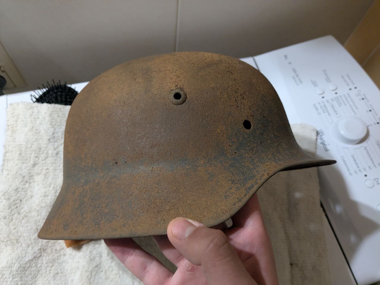

    Та уже ненужно кислотить,в содовый раствор ее,потом пройдитесь мочалкой для посуды жесткой стороной.в
    663, Моби_002 та Рихард подобається це.

    Дякую. А чим найкраще в цьому випадку законсервувати? Воском можна , чи краще нейтральним мастилом?

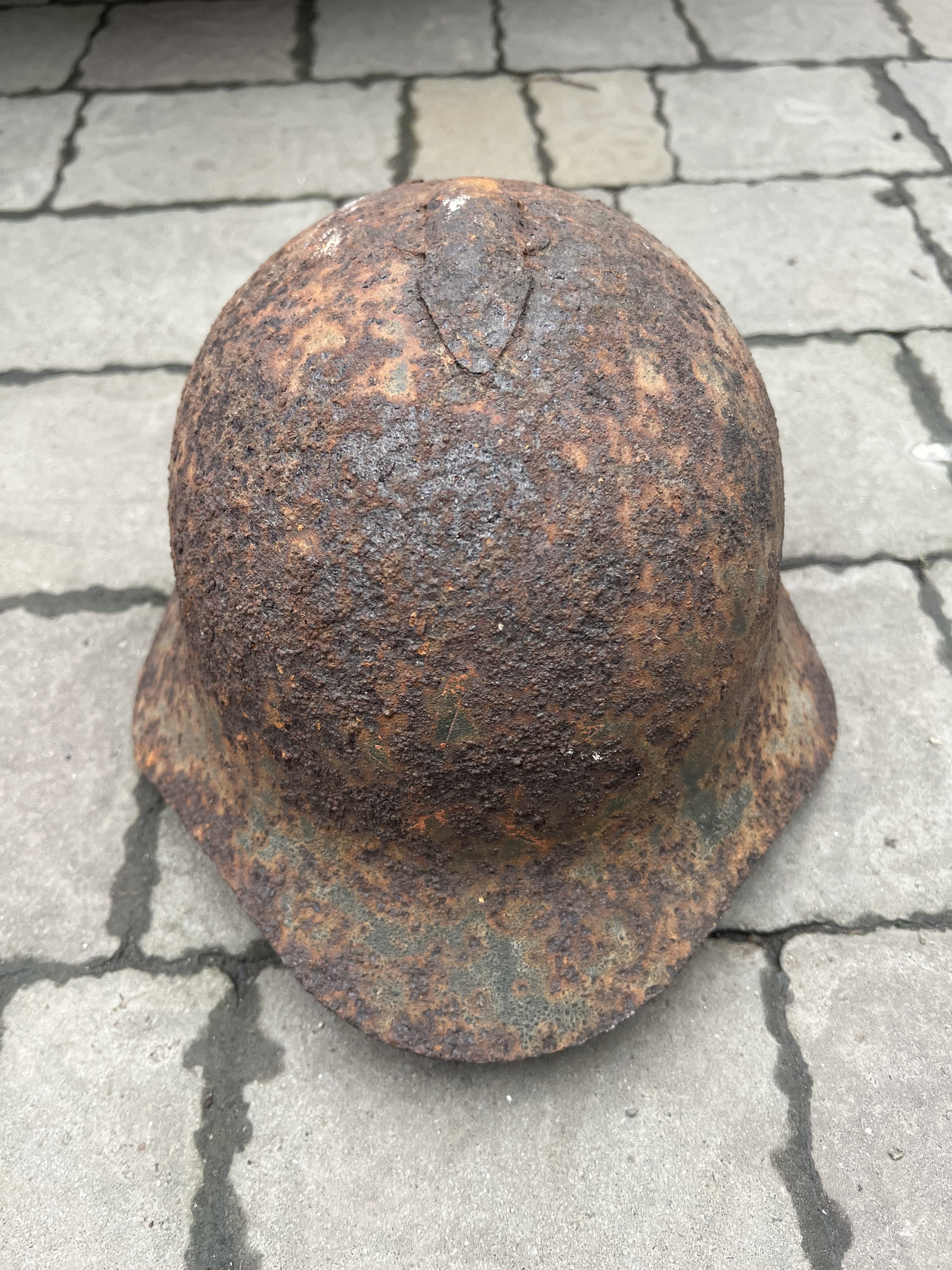

    Доброго. А чому не варто її далі тримати? Ну наприколад наполовтну, там де немає фарби а просто іржа? Може вона більш відкисне і можна буде зняти побільше? З повагою

    Потому что на этой каске уже прослеживается тенденция изменения цвета красочного слоя - если передержать ещё - может пару квадратных см и удастся "освободить", но цвет безвозвратно изменится и кому это надо.....

    Дякую. А чим найкраще буде законсервувати в цьому випадку?

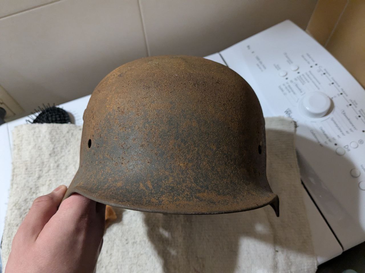

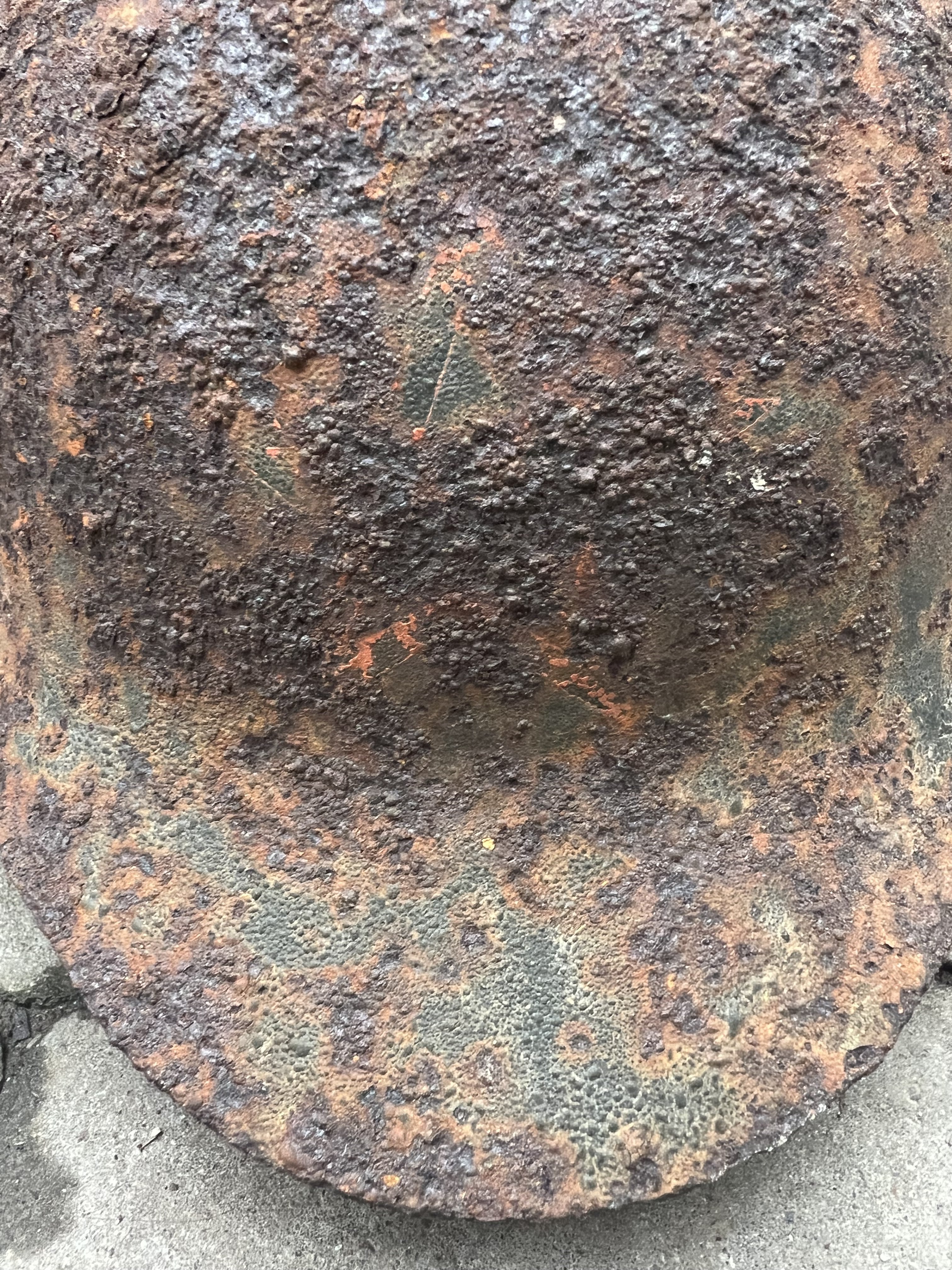

    Доброго, а що порадите робити з такою іржею? Так і залишити? ( та сама каска ) З повагою

    Маслом нейтральным, как писано выше. Хотя с учётом крайне малого кол-ва красочного слоя, который удалось спасти и весьма неплохого сохрана шлема в целом.....стоит задуматься и о реставрации.

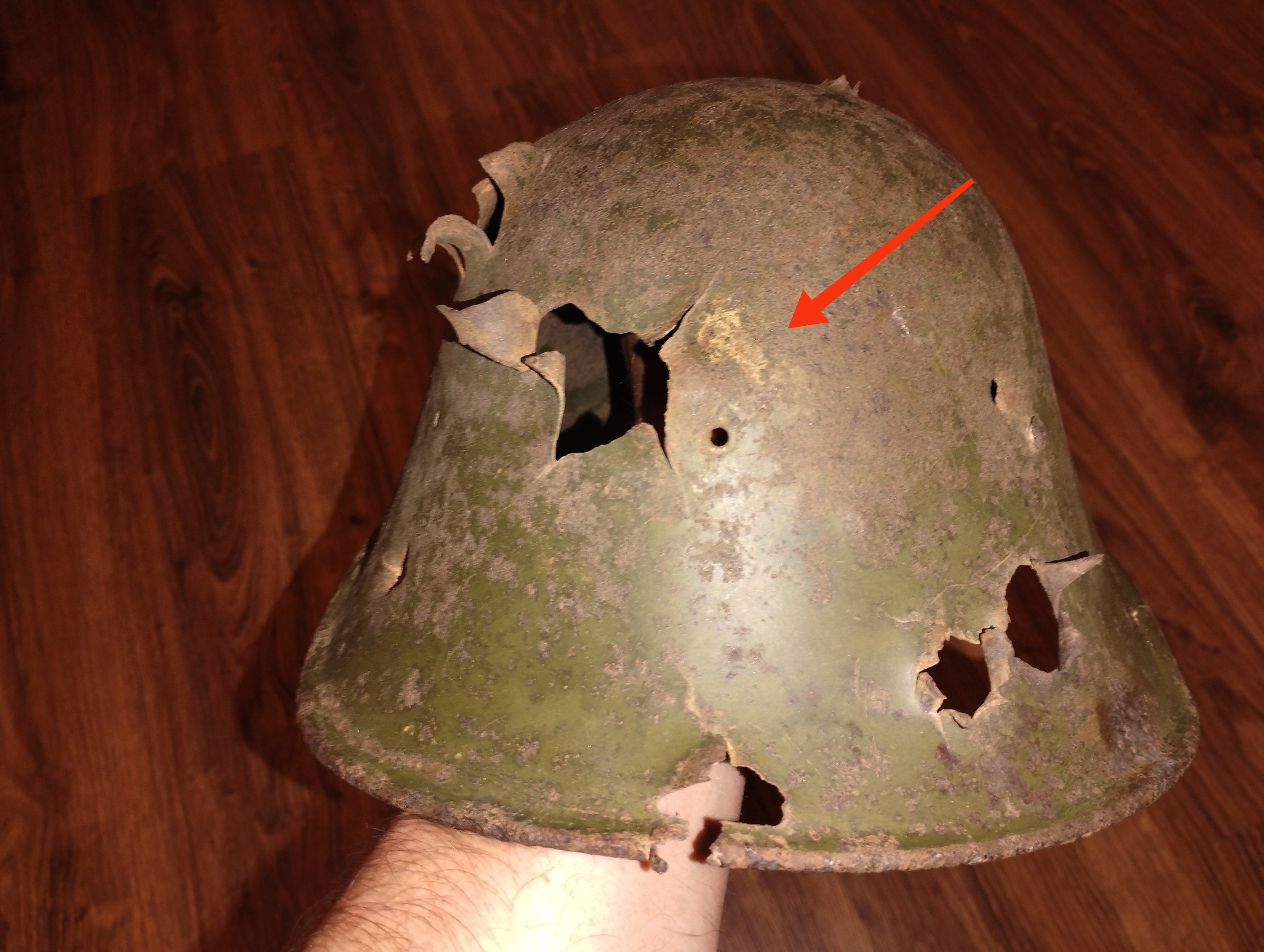

    А вот на этом шлеме с помощью кислоты удалось вытянуть остатки тактической маркировки.

    Попробуй острым лезвием от конц ножа аккуратно счищать ржавчину легонько, с промывкой ,это кропотливая работа,но смотреться будет получше.

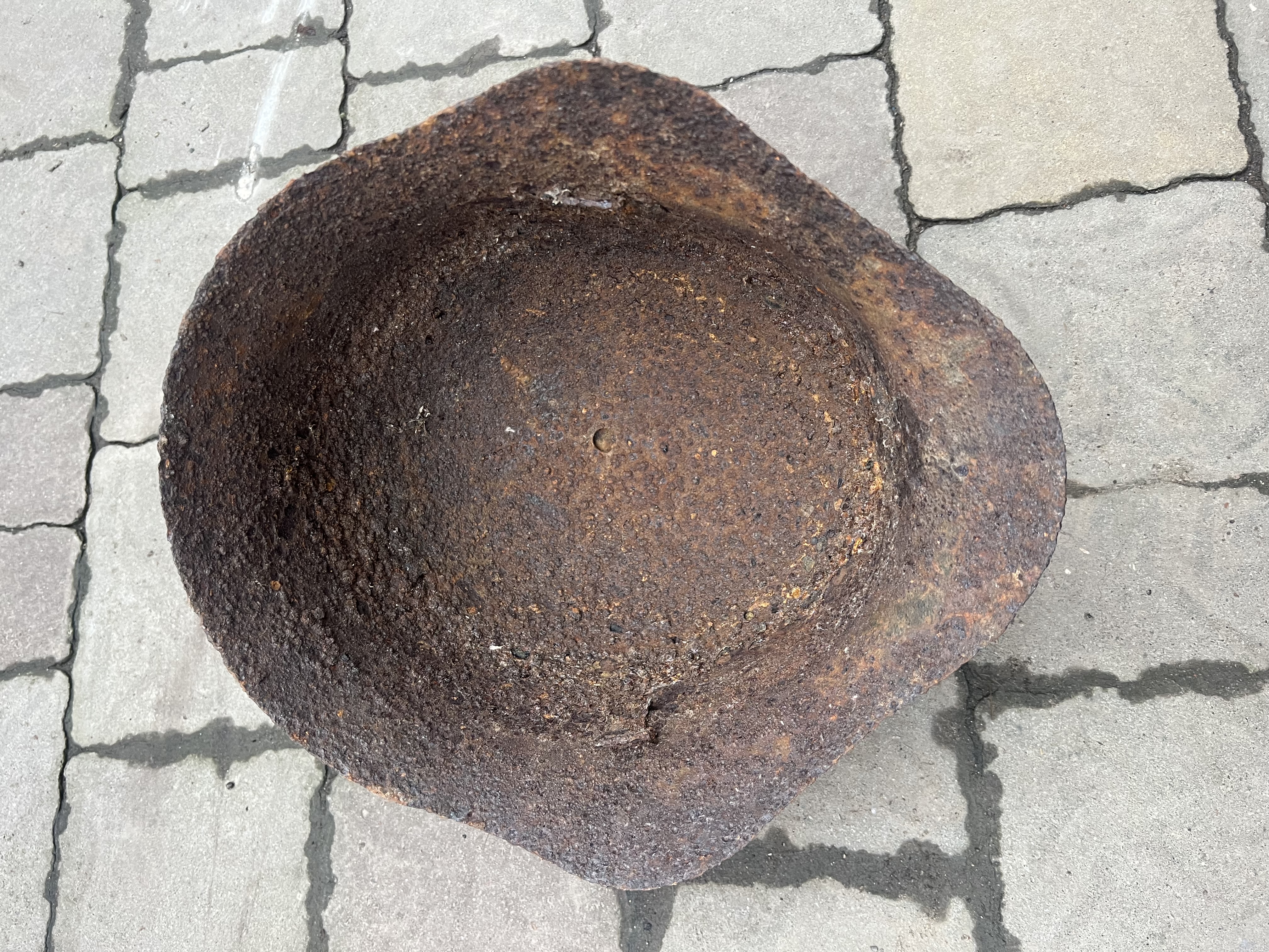

  19. liman
    liman Oberleutnant
    288
    38
    552
    7.068
    Рівне - сіті
    Доброго вечора

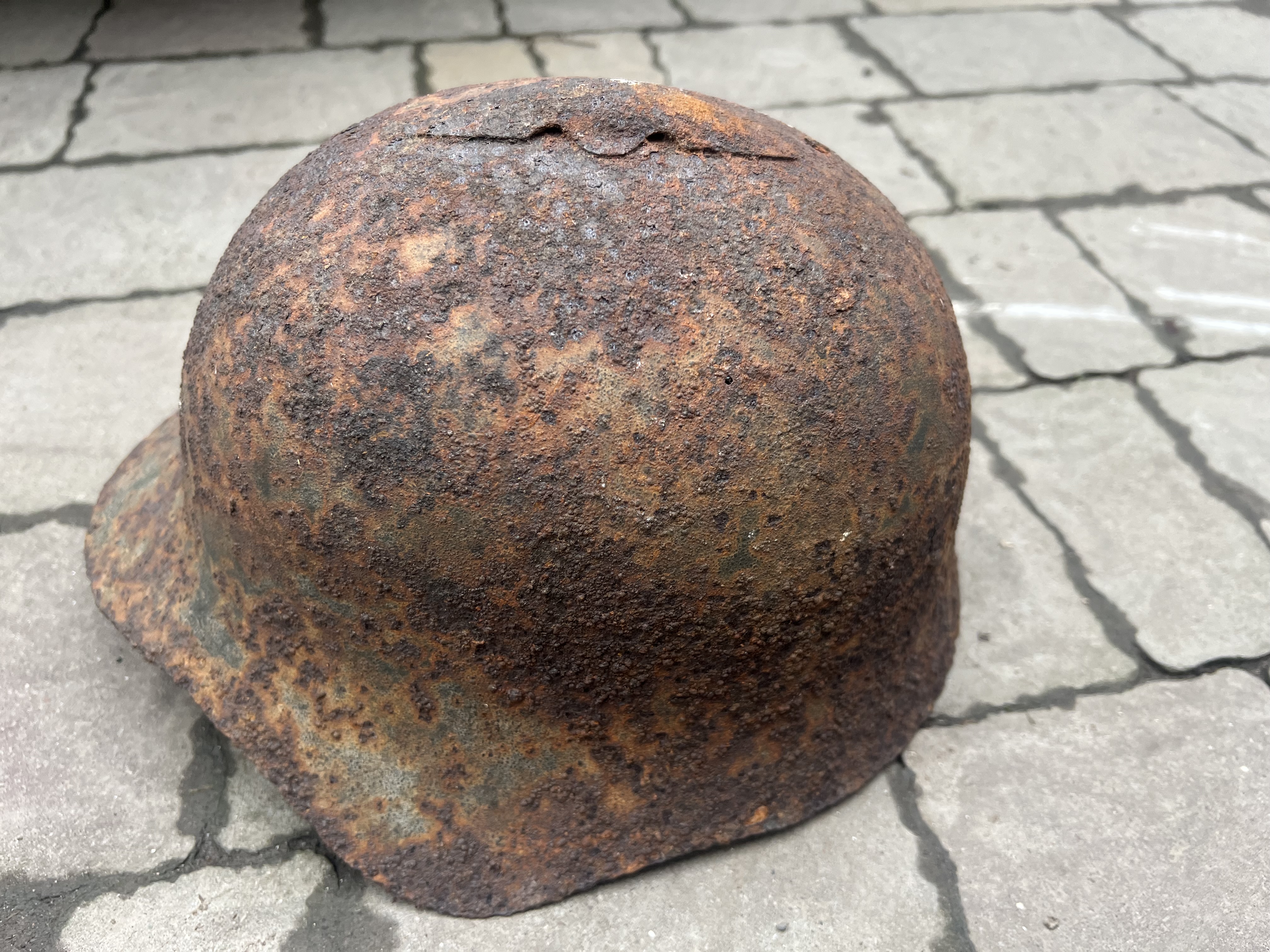

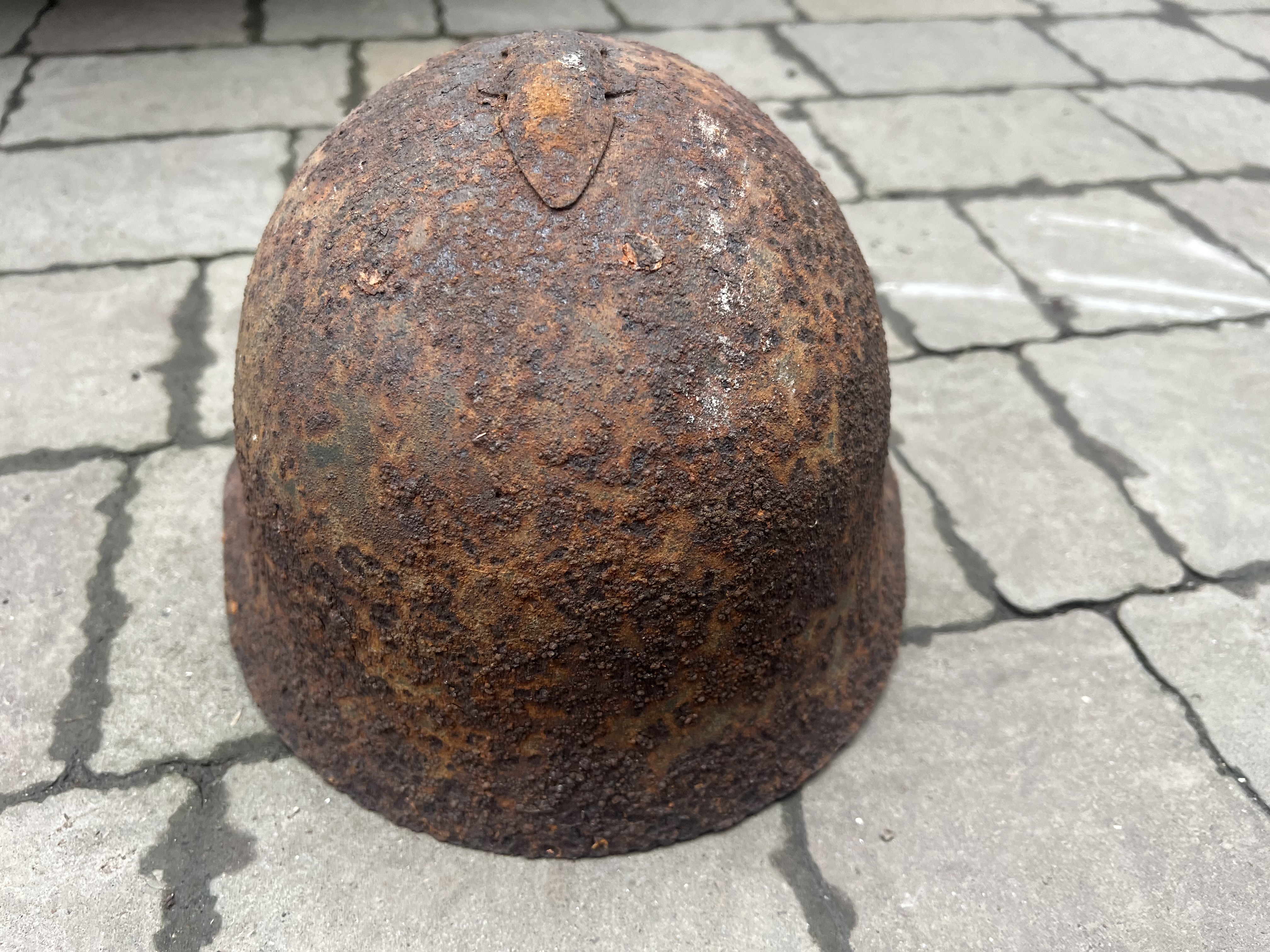

    Чи варто мити? бо немає щавлевої.

  20. dron7
    dron7 Oberst
    141
    283
    3.751
    Я б мив однозначно
    663, evgeny***, Лера ОУН-УПА та 2 іншим подобається це.
  21. evgeny***
    127
    206
    1.818
    Ну якщо для продажу, нехай яка є, дорожче в ціні буде

  22. Рихард
    Рихард Oberstleutnant
    5.270
    Одесса, Украина
    Вважаю - це ідеальний пацієнт на повну реставрацію - тобто цілком обскубати до білого металу і далі по тексту.
