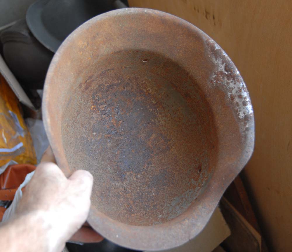

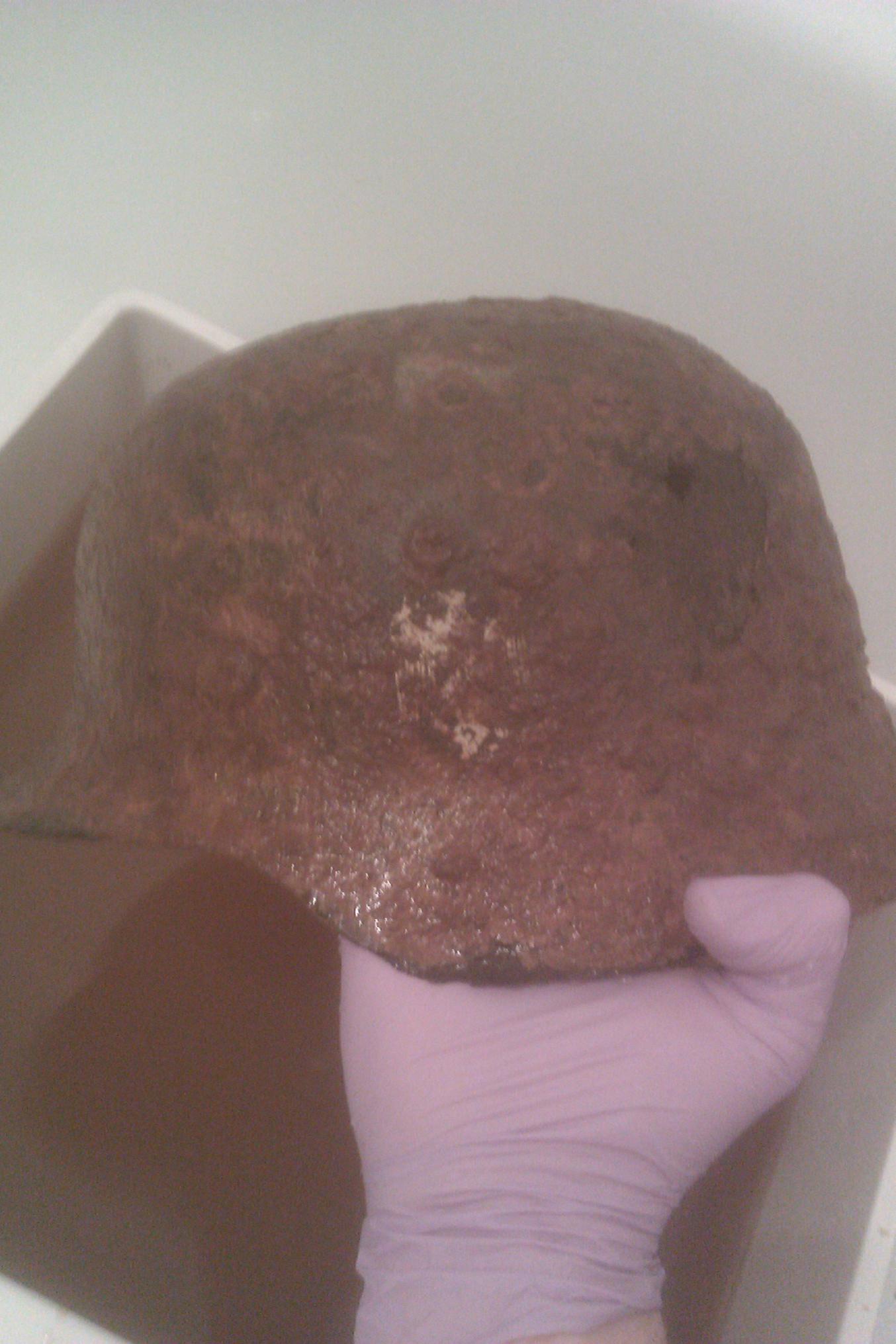

  1. Peresvet
    Peresvet Gefreiter
    146
    Святая Русь.Московит.
    пытался смыть горячей водой, безполезно.
    1. (в наявності 3 шт.)
      Оригинал , не коп, состояние 5-

  3. Shpagin
    Shpagin Leutnant Клуб взаимопомощи
    2.724
    Крым, Украина

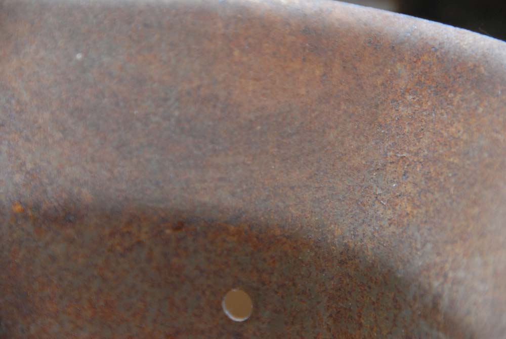

    Попробуйте смыть моющим + губка.
    От мыла несмываемого водой налета не бывает.
    Есть вариант, что это известняк или еще какая-то природная неорганика.
    Капните чем-то типа "утенка" (солянка до 5%). Если пойдет реакция (пузырьковое "кипение"), то налет солей или известняк.

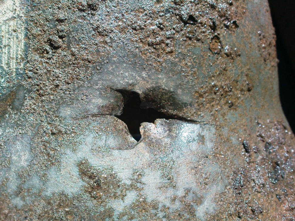

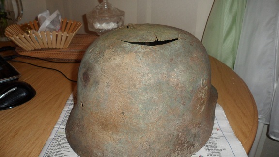

  4. север32
    север32 Gefreiter
    84
    Брянск

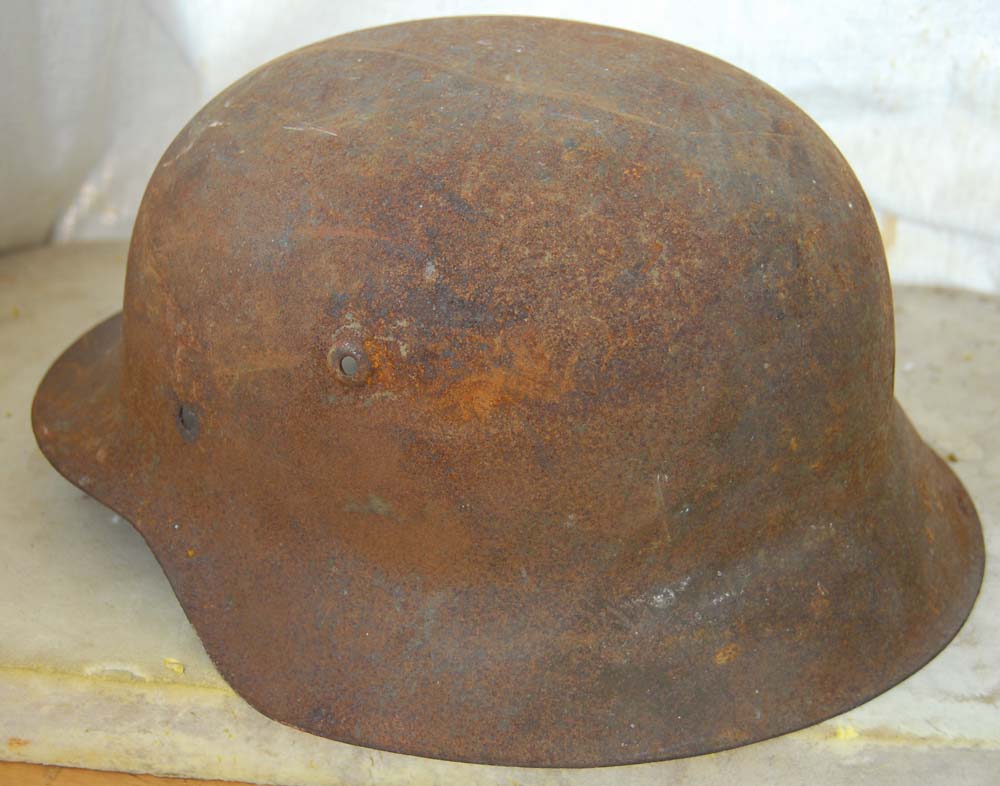

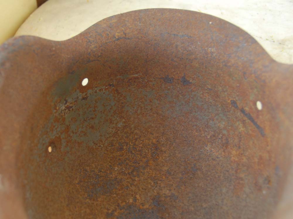

    Попалась мне в руки М40,после недолгой ванны в щавелке,получилось вот так.
    До:

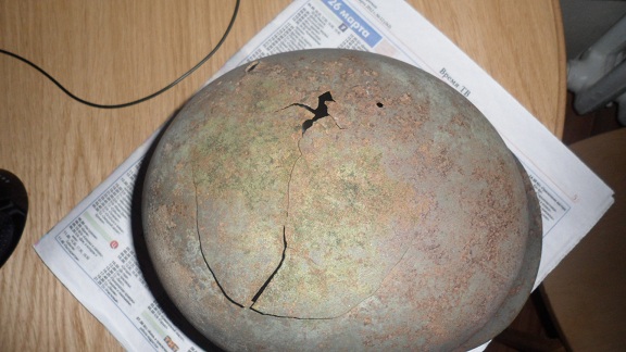

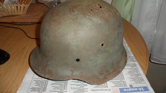

  5. север32
    север32 Gefreiter
    84
    Брянск
    После:
    Beka, MAIER, 663 та 2 іншим подобається це.
  6. север32
    север32 Gefreiter
    84
    Брянск
    Ну и декалька крупно
    663 та ss-t подобається це.

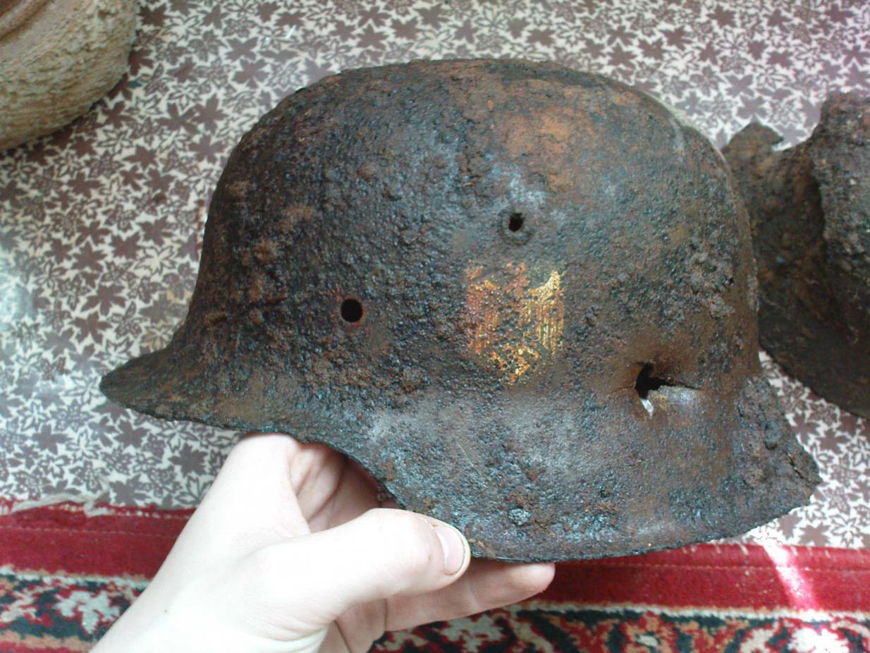

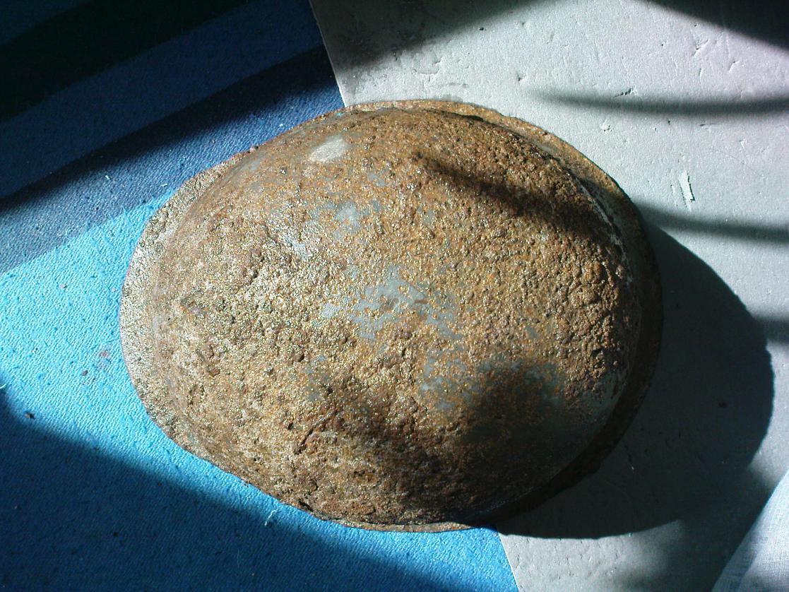

  7. ZOLLINGEN
    ZOLLINGEN Hauptmann
    2.992
    Pagan Land

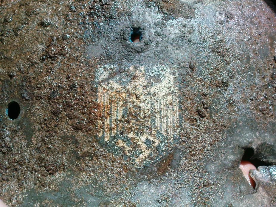

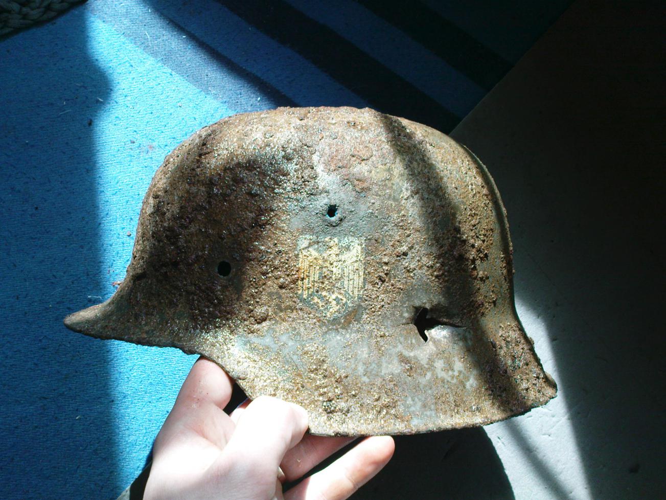

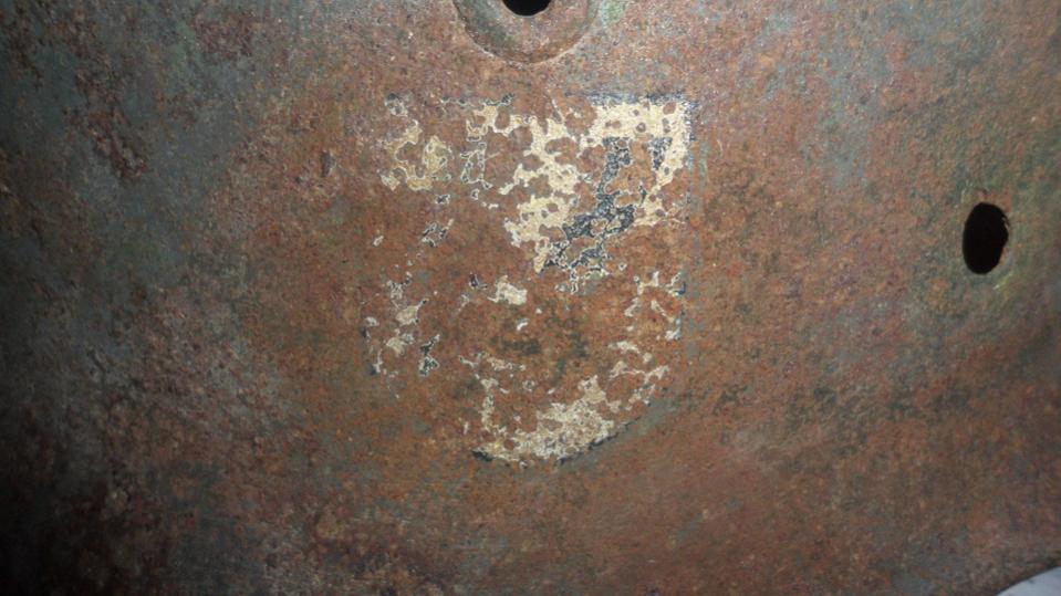

    вот есть такая 42ка подающая надежды. внутри краски много.
    как лучше чистить чтобы по возможности сохранить декаль? как её замазывать и чем?
  8. HIVIS
    HIVIS Stabsgefreiter
    477
    Belarus
    Я бы её кинул в мыло.Если есть краска то после мыла её только больше станет.А насчёт декали часто пугают что она может уйти после мыла,но мне кажется на вашей уйти не должна.
  9. ZOLLINGEN
    ZOLLINGEN Hauptmann
    2.992
    Pagan Land
    ещё утром я каску в мыло положил. через недельку будет понятно по краске.
  10. Ser]I[
    Ser]I[ Feldwebel
    284
    Партизанский край
    На всякий случай залепили бы Вы декальку пластилином.
  11. ZOLLINGEN
    ZOLLINGEN Hauptmann
    2.992
    Pagan Land
    просто замазать её пластилином и всё?
    а при отдирании пластилина декаль не повредится?
  12. HIVIS
    477
    Belarus
    О забыл сказать,декальку надо залепить пластелином,ничего с ней не станет.Когда будите отдирать она не слезет.

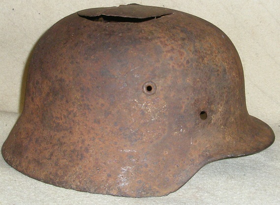

  13. WADYK16
    WADYK16 Schütze
    94

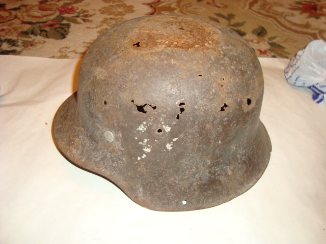

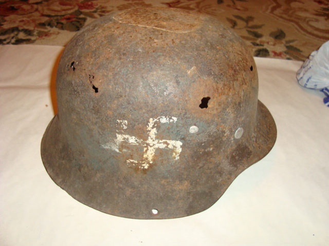

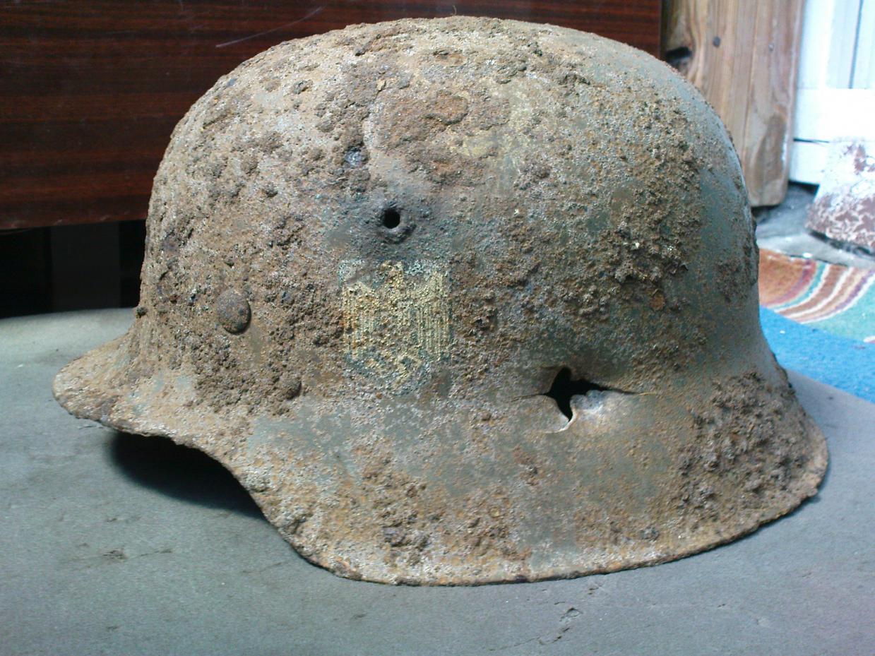

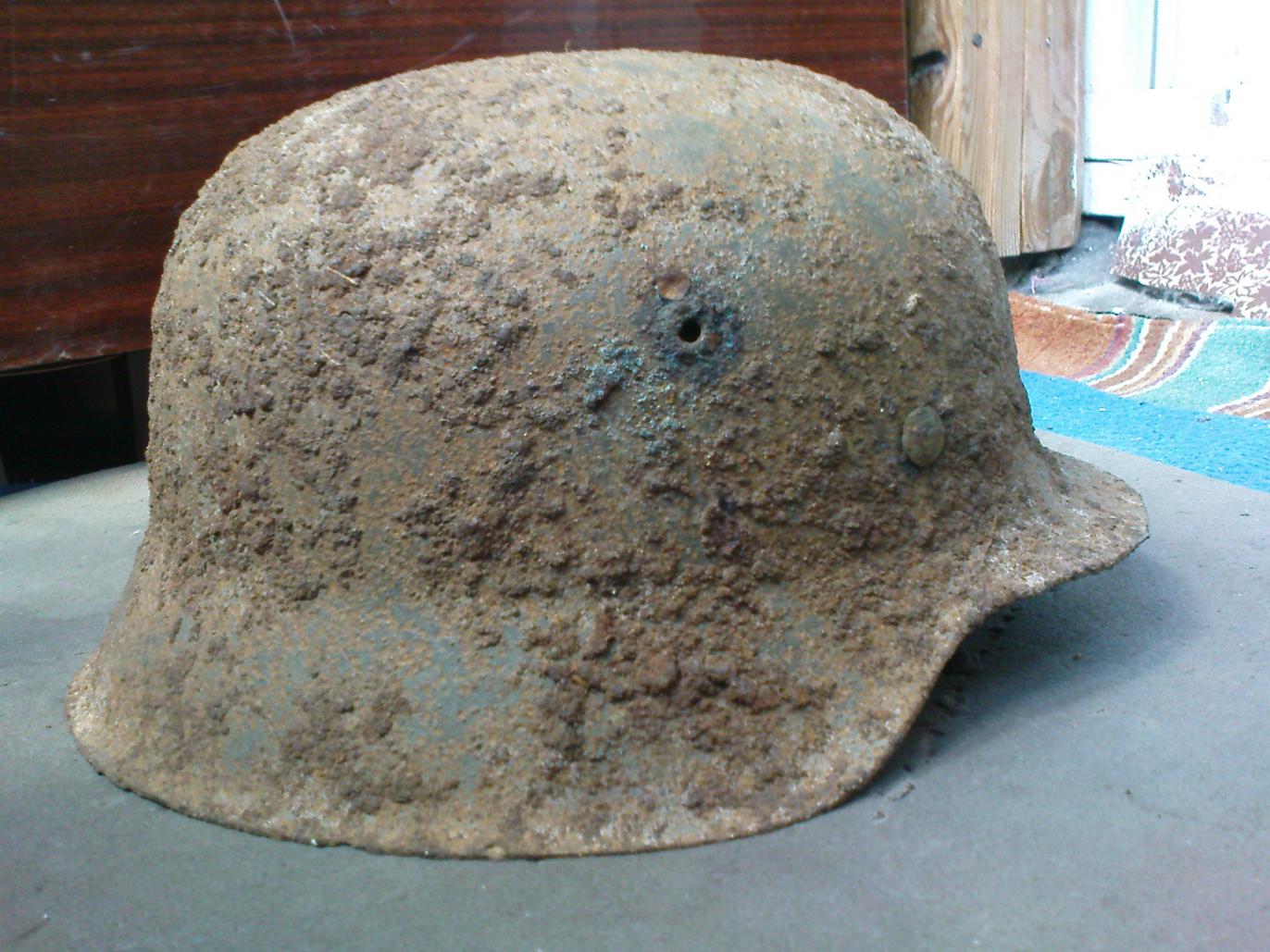

    вылезет из этой что-то?) на каске присутствует "сельский" гламур)
  14. ZOLLINGEN
    ZOLLINGEN Hauptmann
    2.992
    Pagan Land
    краска то скорее всего вылезет.но нужна ли такая каска испорченная каким то художником? коллекционной ценности не будет. на мой взгляд лучше чистить и реставрировать
  15. HIVIS
    477
    Belarus
    Полностью поддерживаю!:beer:.А лучше всего вообще не трогать,боевой антуражный колпак "КОЛХОЗЕНВАФФЕН":smile_12::smile_18:
  16. WADYK16
    WADYK16 Schütze
    94
    :smile_13::smile_14::smile_6::smile_16:буду реставрировать
  17. ZOLLINGEN
    ZOLLINGEN Hauptmann
    2.992
    Pagan Land

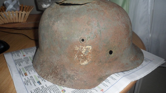

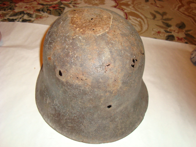

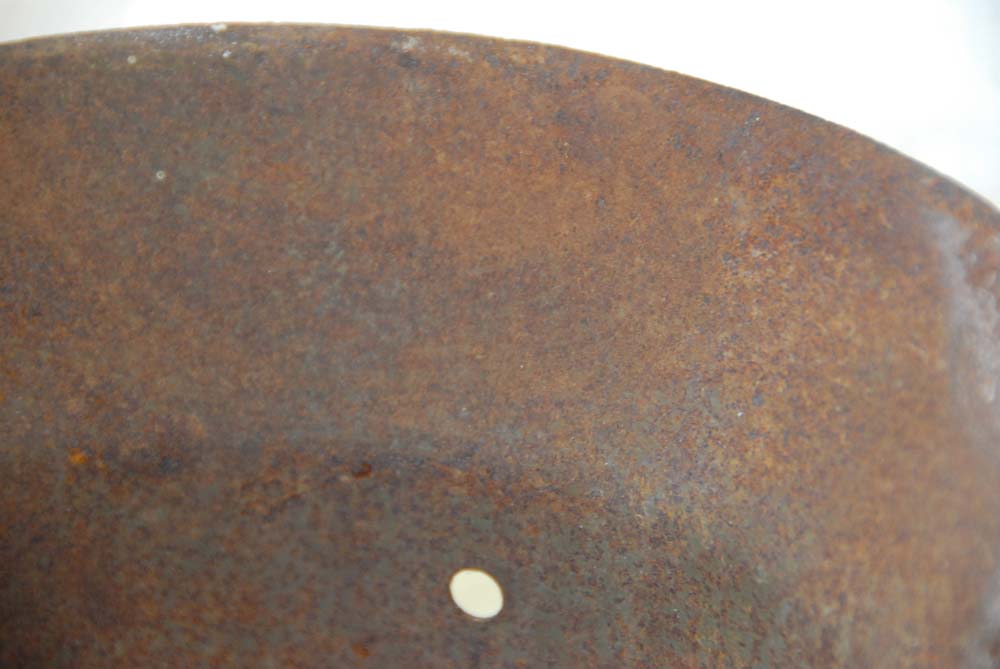

    вот фотка моей каски.5 дней внутрянка была залита мыльным расствором. а потом слабый расствор щавельки
    мокрая выглядит лучше и ярче
    663 та HIVIS подобається це.

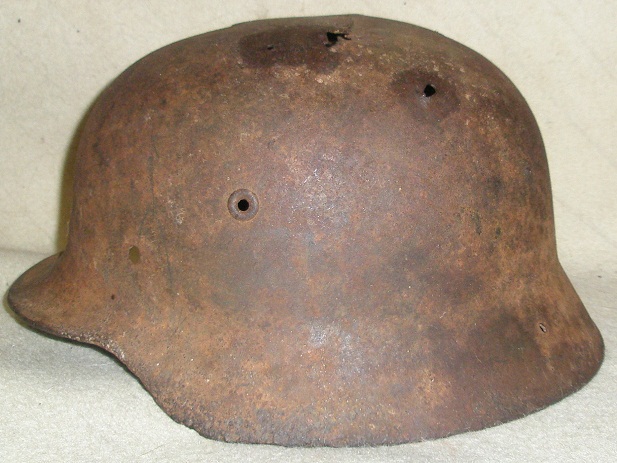

  18. Shpagin
    2.724
    Крым, Украина

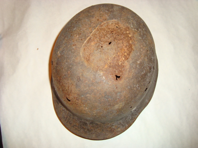

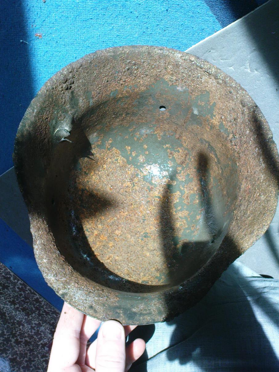

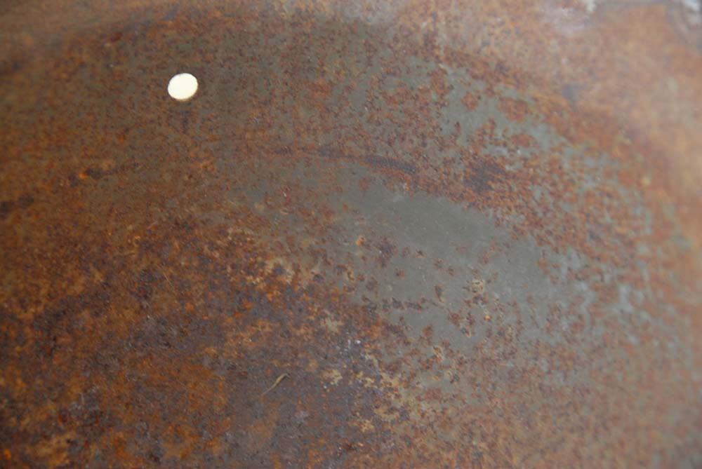

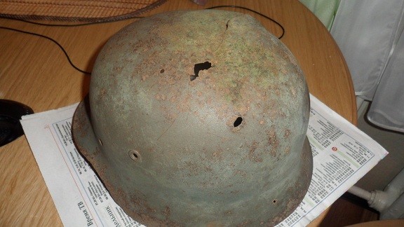

    Попался на мойку вот такой экземпляр:
    Как думаете, что выйдет по цвету ?
  19. shurup-ss
    shurup-ss Stabsgefreiter
    393
    Россия.Башкортостан
    навернека как обычно будет почти вся в краске)это такой чердачек или коп?
  20. WADYK16
    WADYK16 Schütze
    94
    думаю что краска не вся вылезет) посмотрим))
  21. WADYK16
    WADYK16 Schütze
    94
    кстати, возник вопрос, насколько редкие М-42 с декалями?
  22. fak3k
    fak3k Obergefreiter
    99
    Russland, Moskau
    Да в принципе, как и остальные :)
    Вопрос в каком она состоянии будет.. т.к у 42 металл не ахти в основном..
  23. WADYK16
    WADYK16 Schütze
    94
    я имел в виду то, что м35 были двухдекальными, м40 с одной декалью, и упрощалось производство, чтобы больше производить их. не на все ведь м42 ставили декали
  24. Злой татарин
    Злой татарин Leutnant
    1.286
    Все будет хорошо,я в этом просто уверен.:beer:Шлем сам просится на помывку.С ув.
  25. Shpagin
    2.724
    Крым, Украина
    Чердак.
    Вылез желто-коричневый (а-ля рогачи "каштановые"), поверх фельдграу (базового).
    Сначала думал "венгр" (окрас похожий по тону), но желтее.
    Аппарата нет, фоты завтра смогу сделать.
  26. Shpagin
    2.724
    Крым, Украина
    Достаточно редкие, их (декали) в тому моменту (42 год) уже вроде как отменили.
    Мне попадались всего пару раз.
