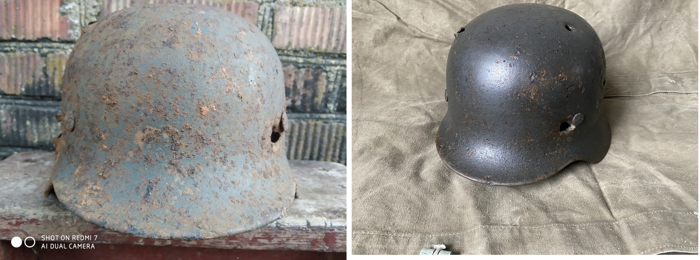

    Чистил каску М-40 в щавелюхе, нейтрализация кислоты хоз мылом, консервация силиконовой смазкой. Краска сильно потемнела еще ДО консервации, не понимаю почему.

    Тут налицо - не деликатное кислочение - либо концентрация р-ра не та, либо каску в р-ре передержали. Со щавелькой увы нередкая проблема.

    Кислотил еще до войны. Щавельку готовил в соотношении 200 грам на 10 л воды. Это много?
    Держал не более 2 часов.
    И теперь можно как-то просветить краску?

    На данном этапе - боюсь что уже ничего с цветом красочного слоя сделать не удасться. Оставьте как есть, чтобы не сделать хуже. Концентрацию раствора вы похоже сделали слишком ядреную - думаю и половины кол-ва щавельки было бы вполне достаточно. ИМХО

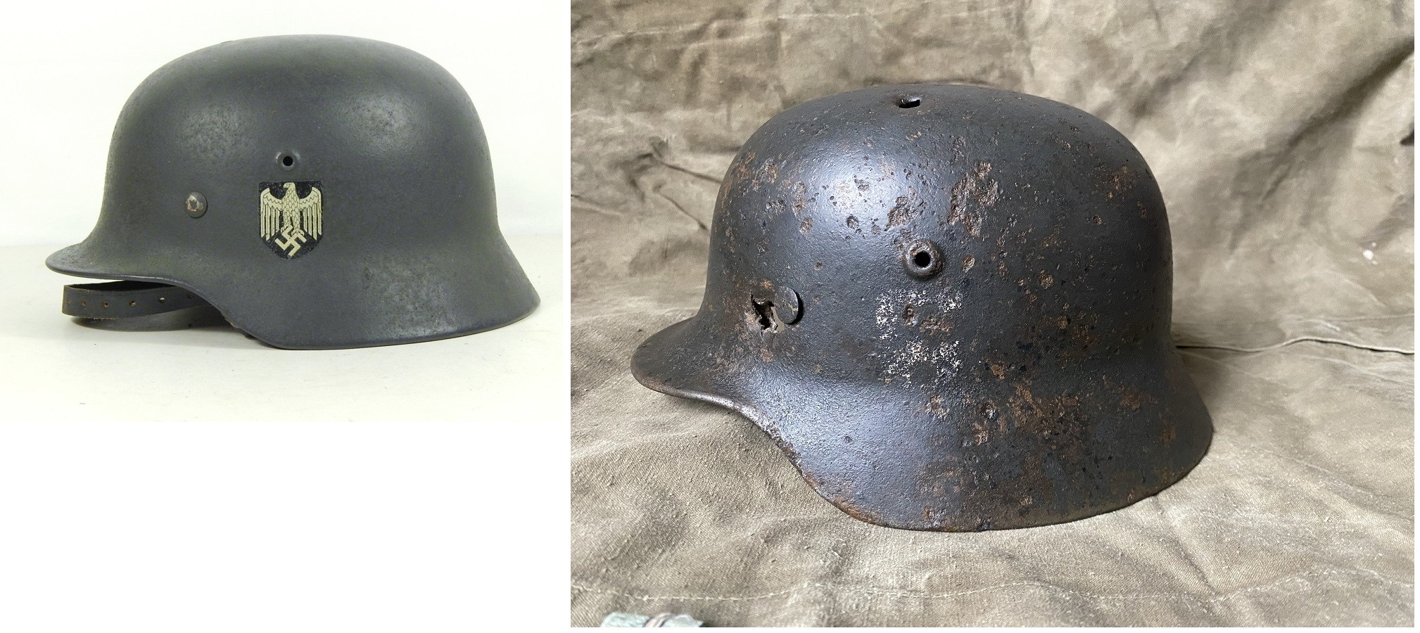

    Я не могу сказать что получился отличный результат. Если сравнить с музейным М40, получился больше люфт, чем фельдграу.

    У Вас каска из земли ...

    З часом консервант ваш підсохне, касон перестане виблискувати як у кота яйця, все зайве відпаде і буде норм. А так то не рівняйте предмет який був 70 років в землі з музейним, це ж очевидно що процеси які з ним відбувались і процеси які ви з ним проводили безумовно впливають на відтінок фарби.

    Якщо ви не повний аматор, то напевне розумієте, що мета "мытья касок" повернути їм максимально музейний вигляд.
    На моїх фото до та після результат як кажуть на лицо. Окрас "до" був кращій, ніж "після". Фарба потемніла, не зважаючи на те, що щавелюха навпаки має світлити фарбу.

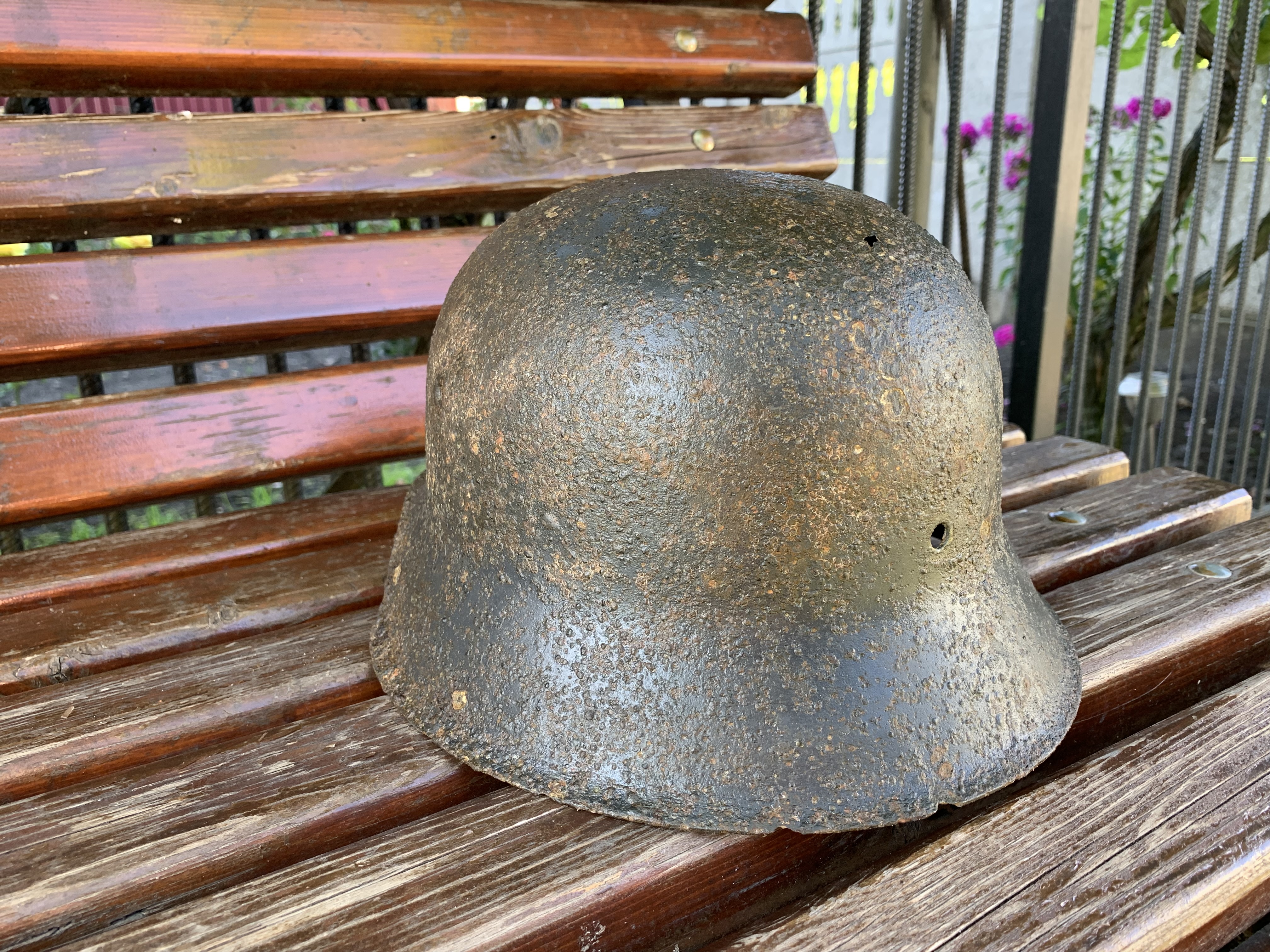

  17. Nasar
    Nasar Oberfeldwebel
    13
    17
    461
    Львів Україна

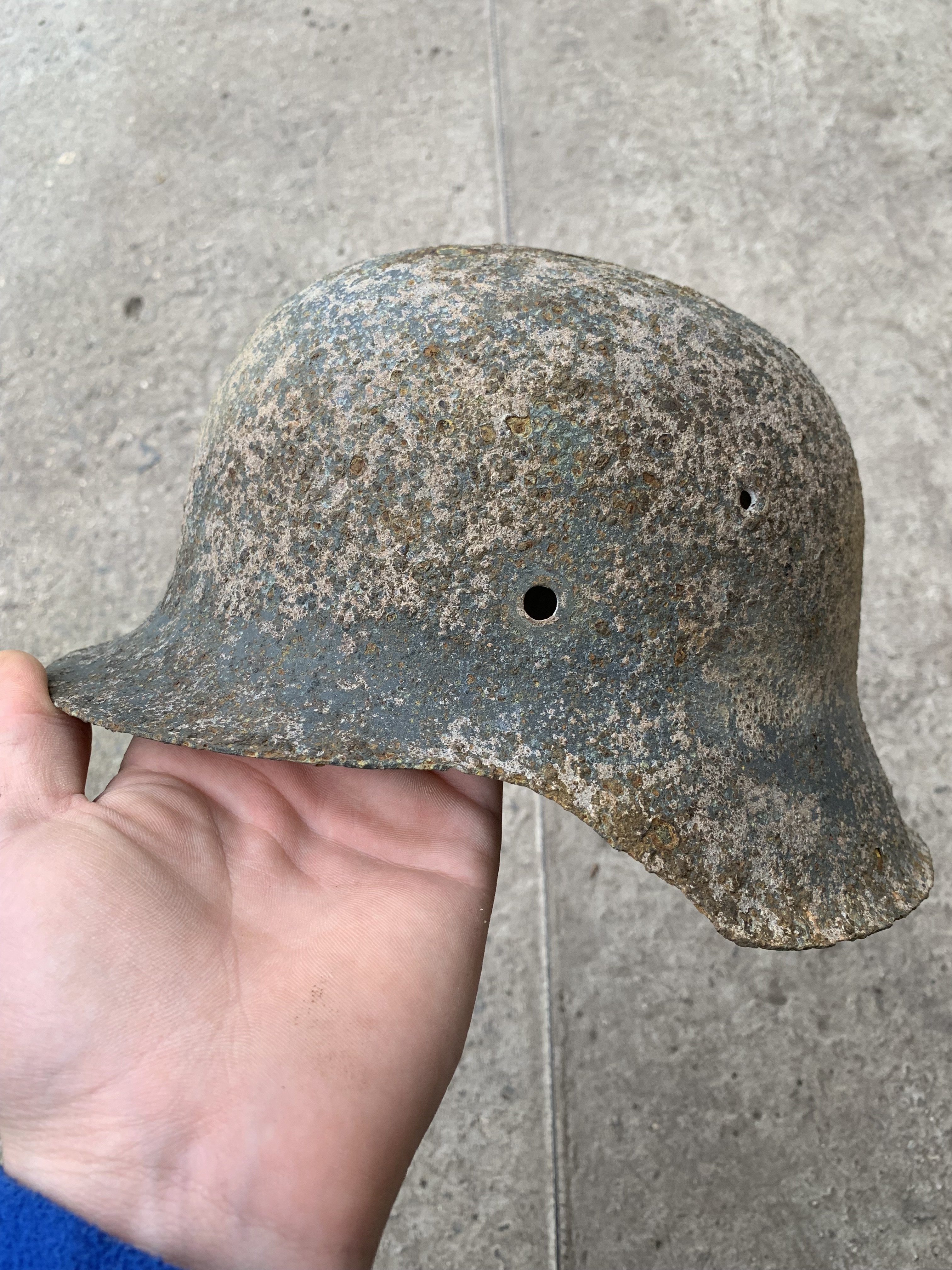

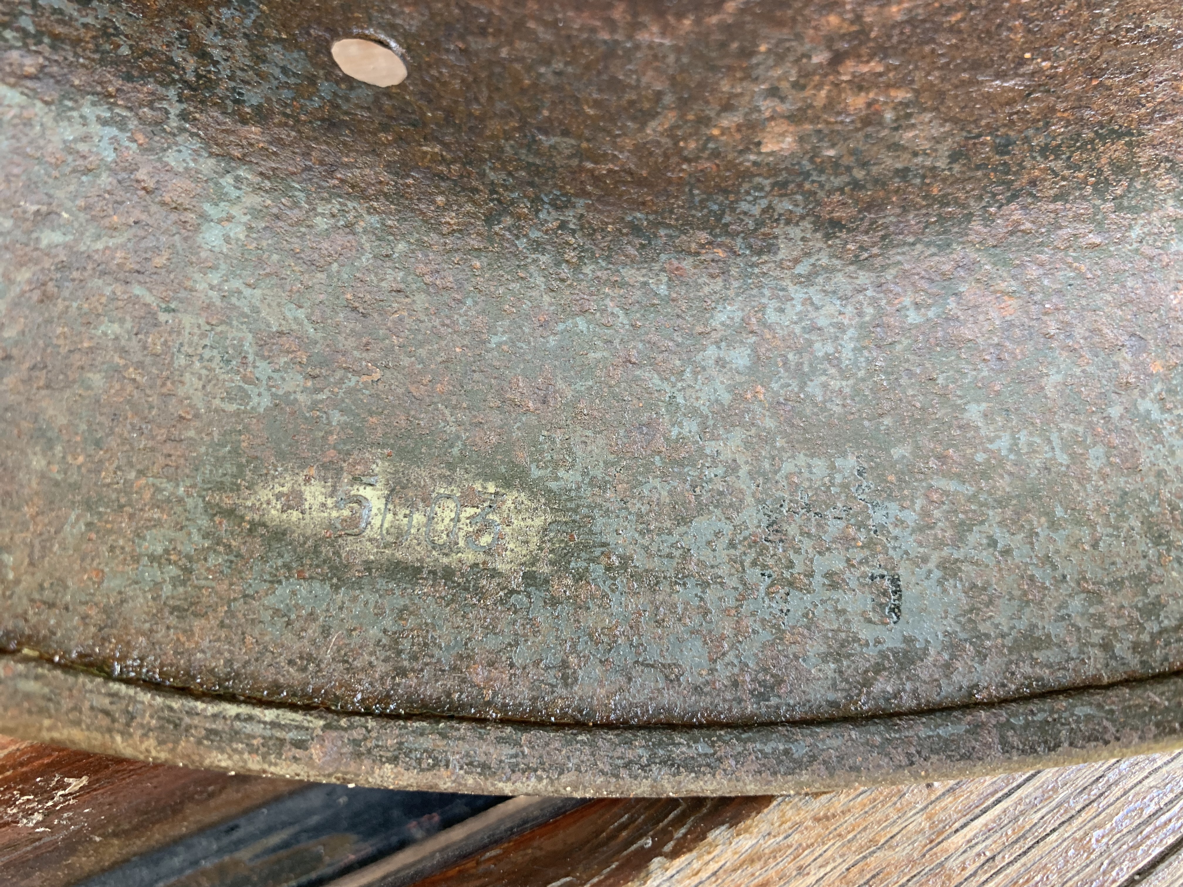

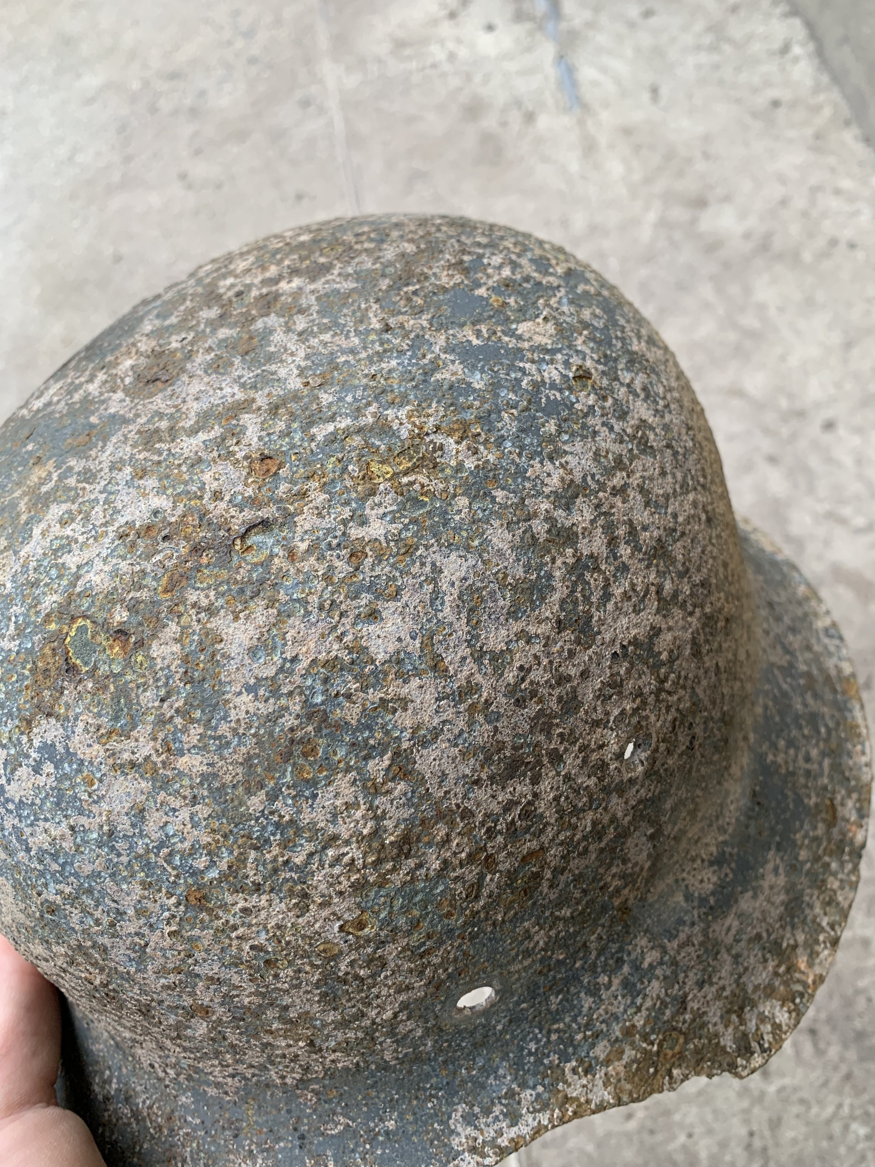

    Вітаю! Підкажіть як забрати цей білуватий наліт,під ним ще є фарба. Результат після двох разів купання в щавелевій кислоті,можливо потрібно довше тримати або зробити сильніший розчин,використовував 150 гр. кислоти на 15л.
    Дякую. З Пов.
    Олег Грабовский подобається це.
  18. Nick1488
    Nick1488 Stabsgefreiter
    19
    161
    Alexandriya
    Вапняковий наліт. Знімати туалетним утьонком або йому подібними засобами! Не лінуйтеся читати тему, там про це писали не раз!!!!

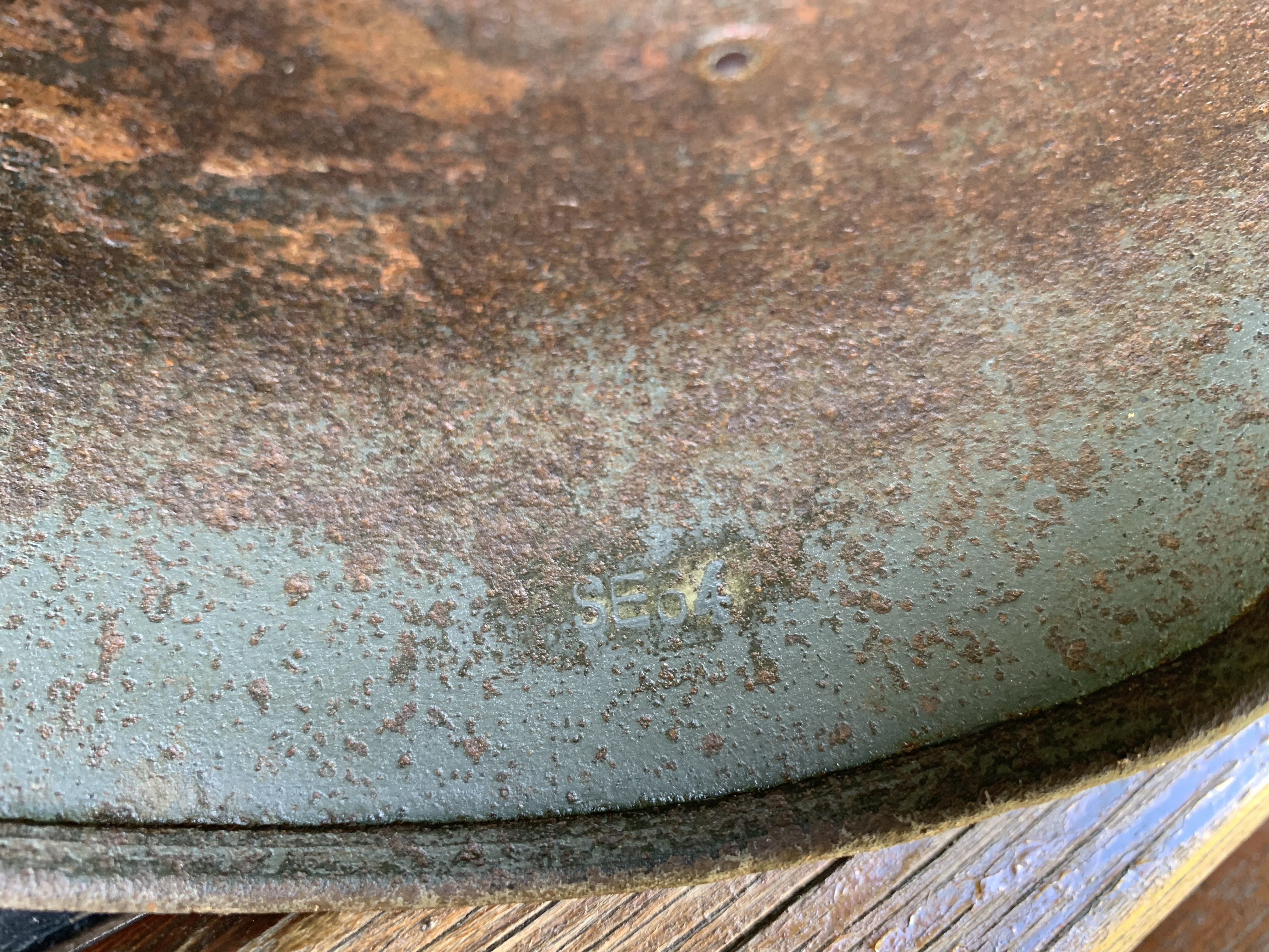

  19. Nasar
    Nasar Oberfeldwebel
    13
    17
    461
    Львів Україна

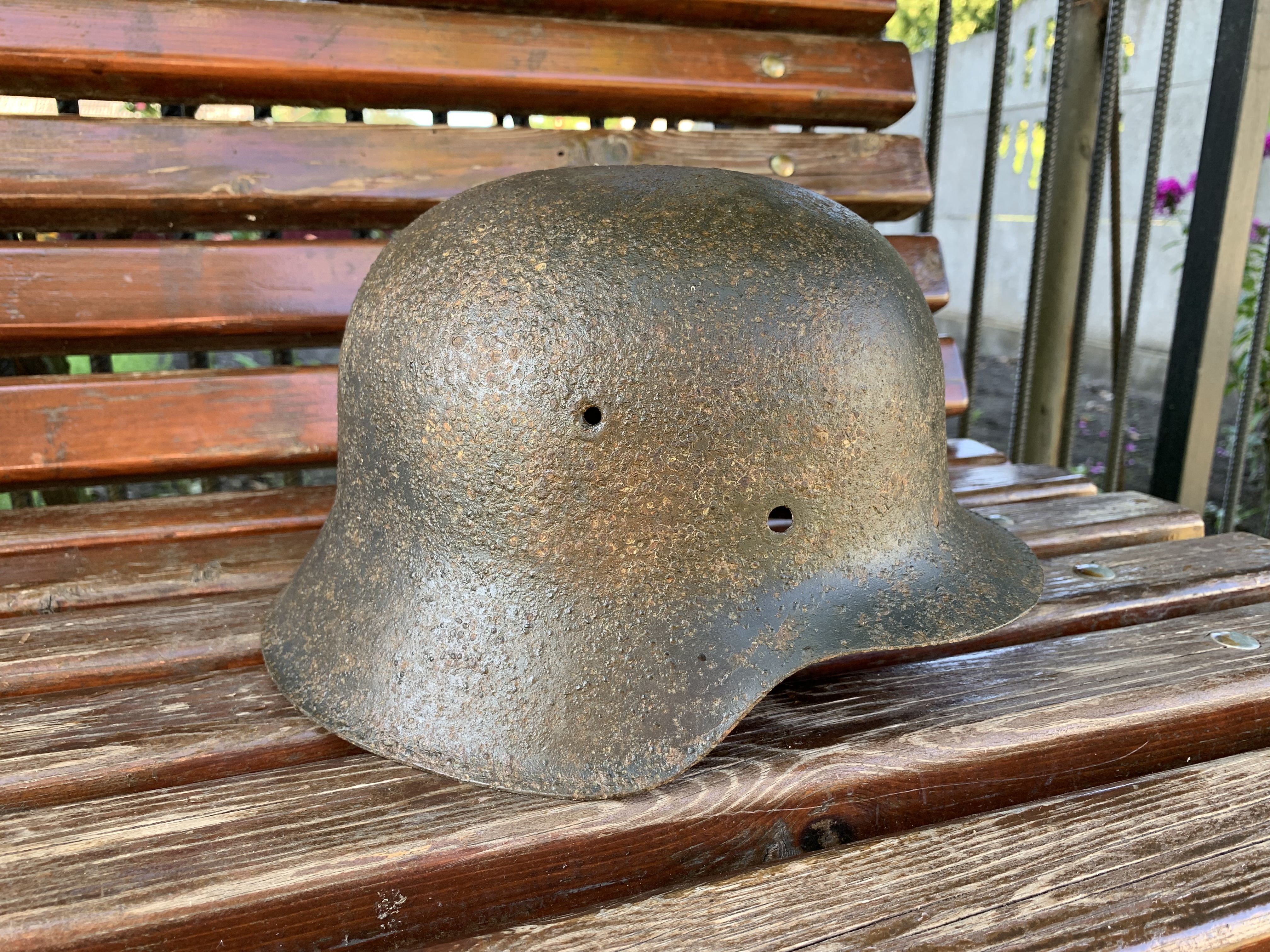

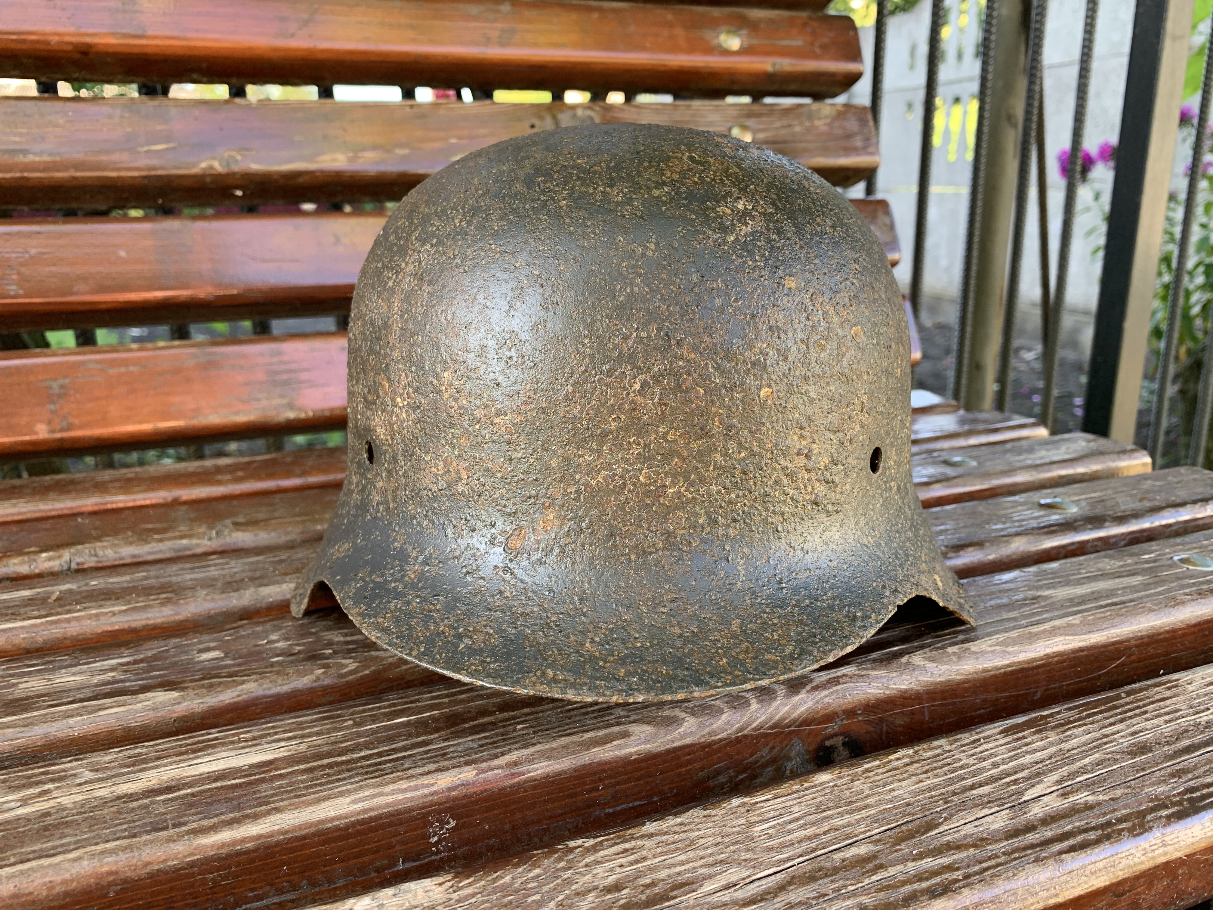

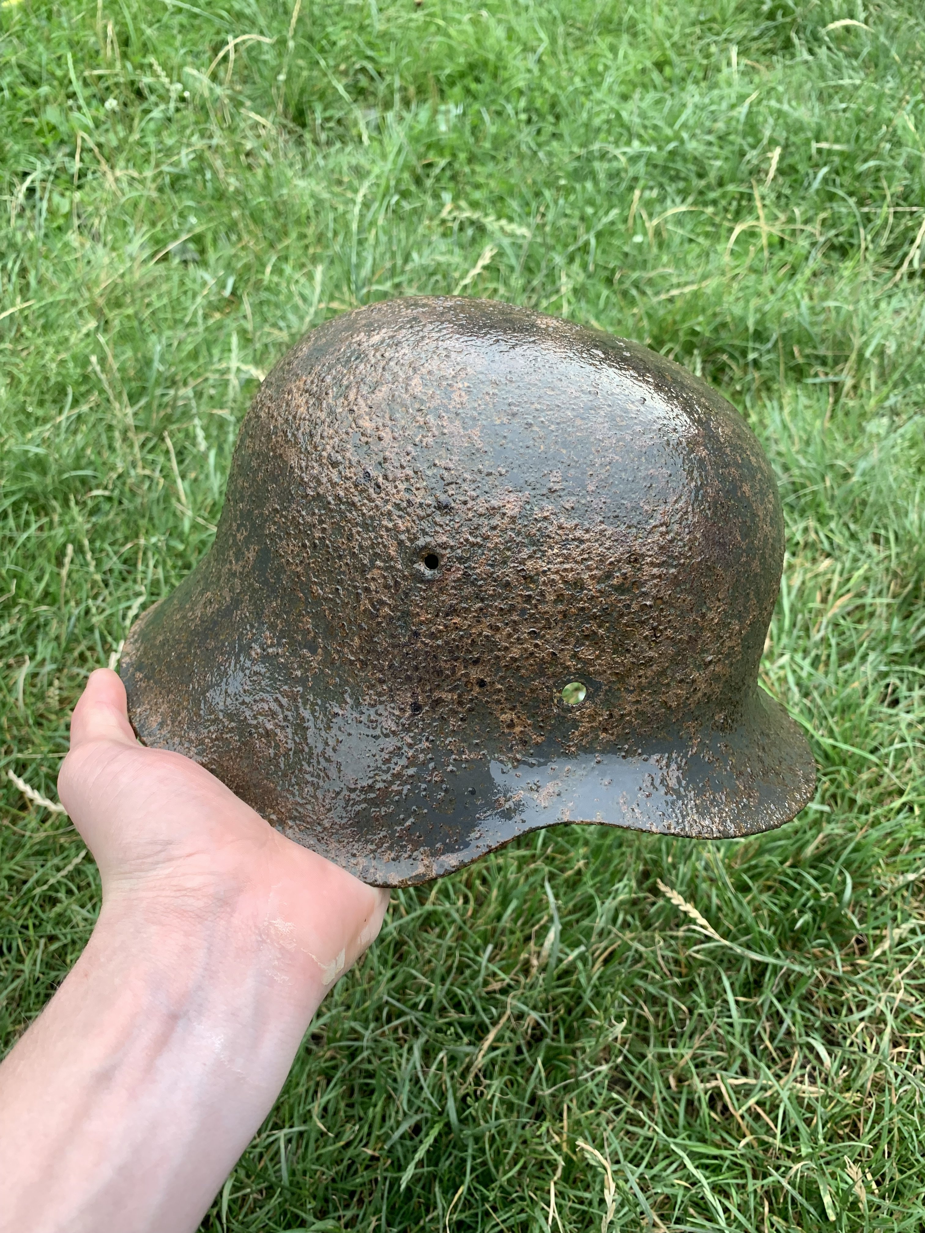

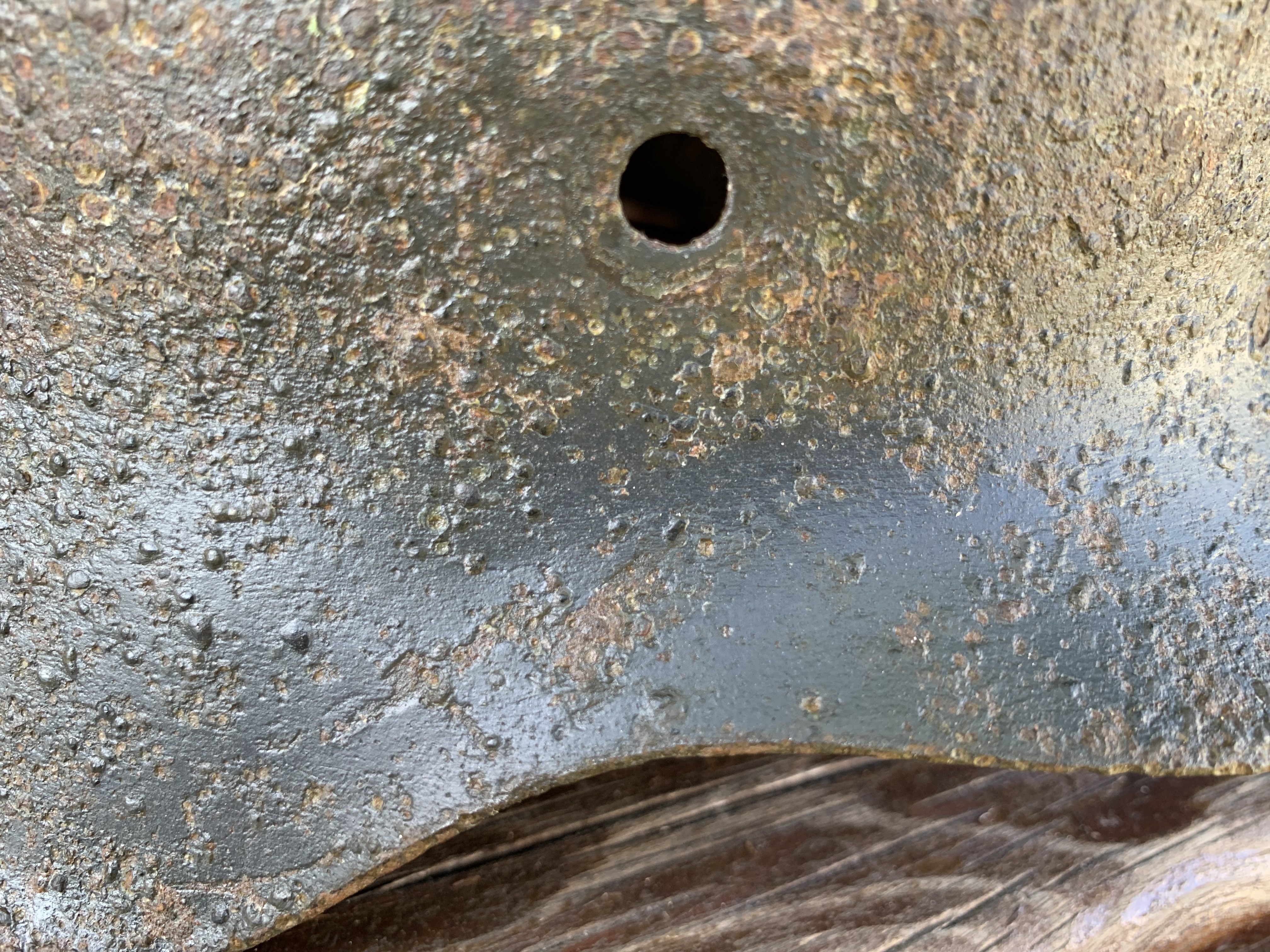

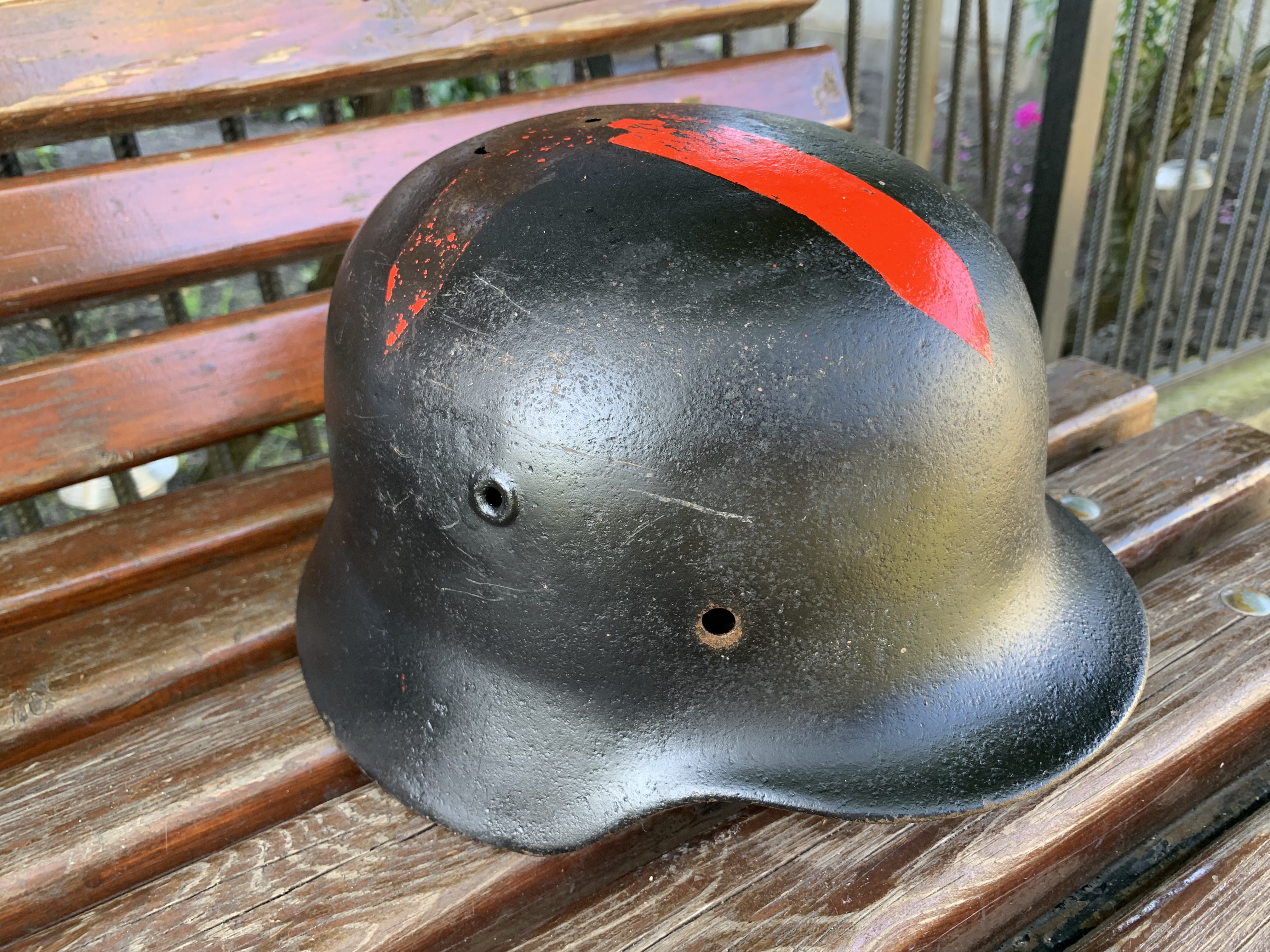

    Вітаю! Ось такий результат,можна і краще але для першого разу якось так,тай стан не дуже,але маєм що маєм. Підкажіть по номеру краски RAL, перед кислоченням здається був зелений відтінок,а тепер темно сірий,хоча можливо це лише моя уява.

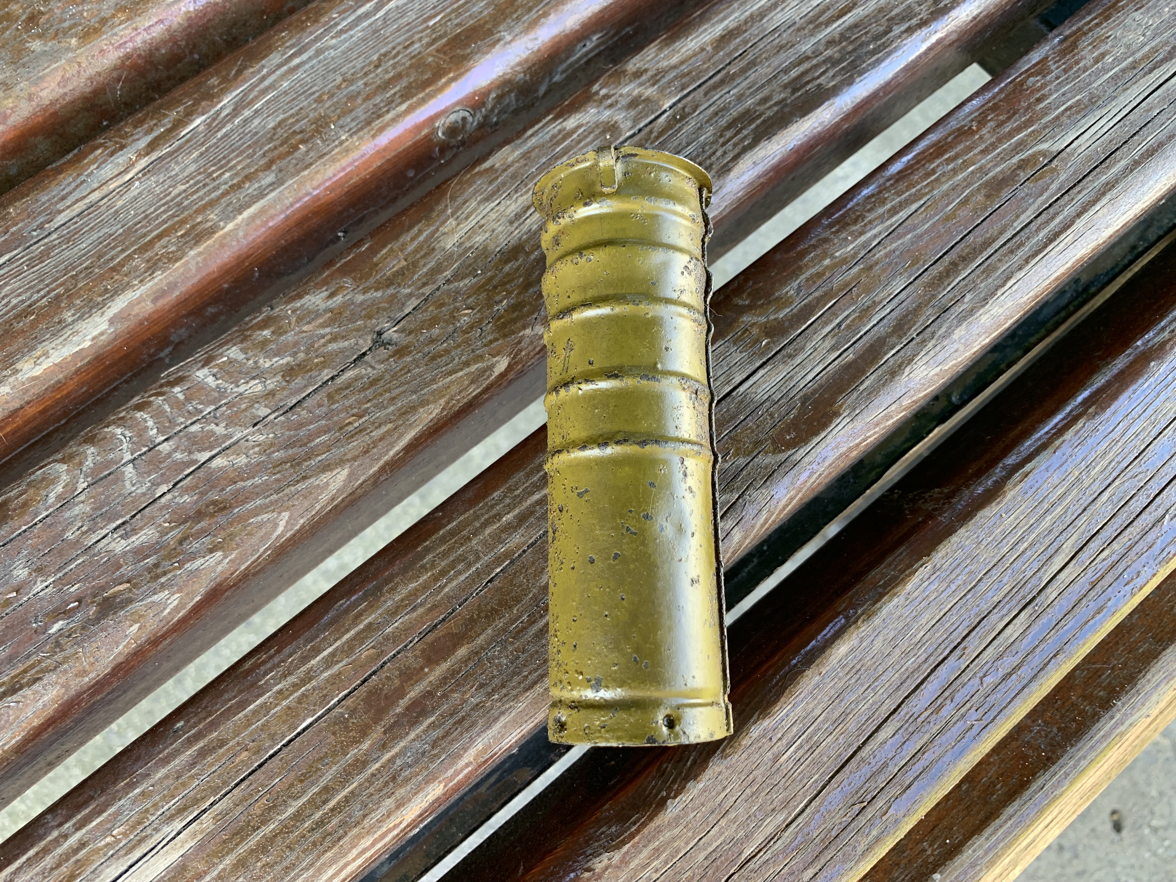

    Також для експерименту покислотив ручку ргд в хорошому стані,результат непоганий))
    З пов..

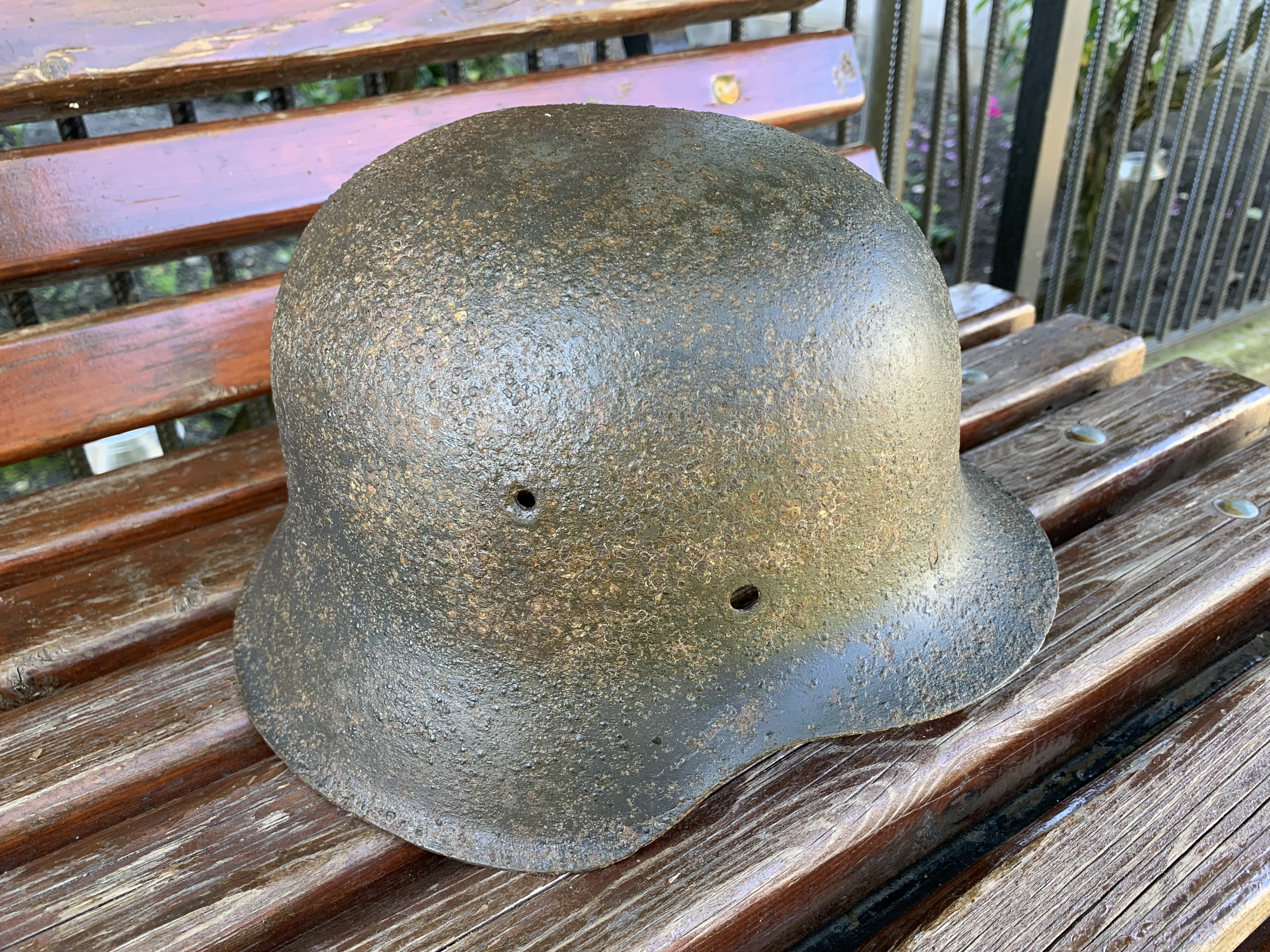

  20. Nasar
    Nasar Oberfeldwebel
    13
    17
    461
    Львів Україна

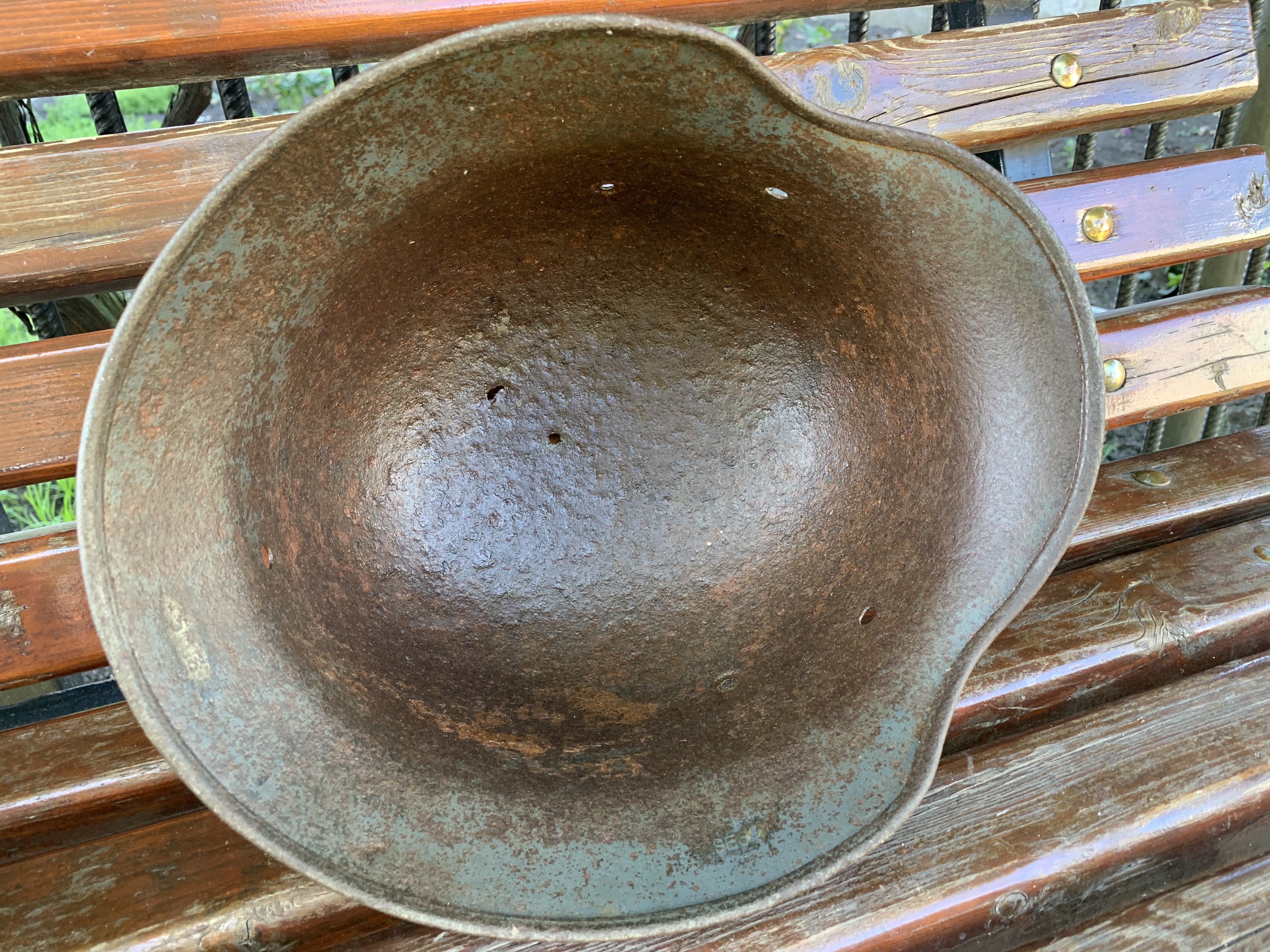

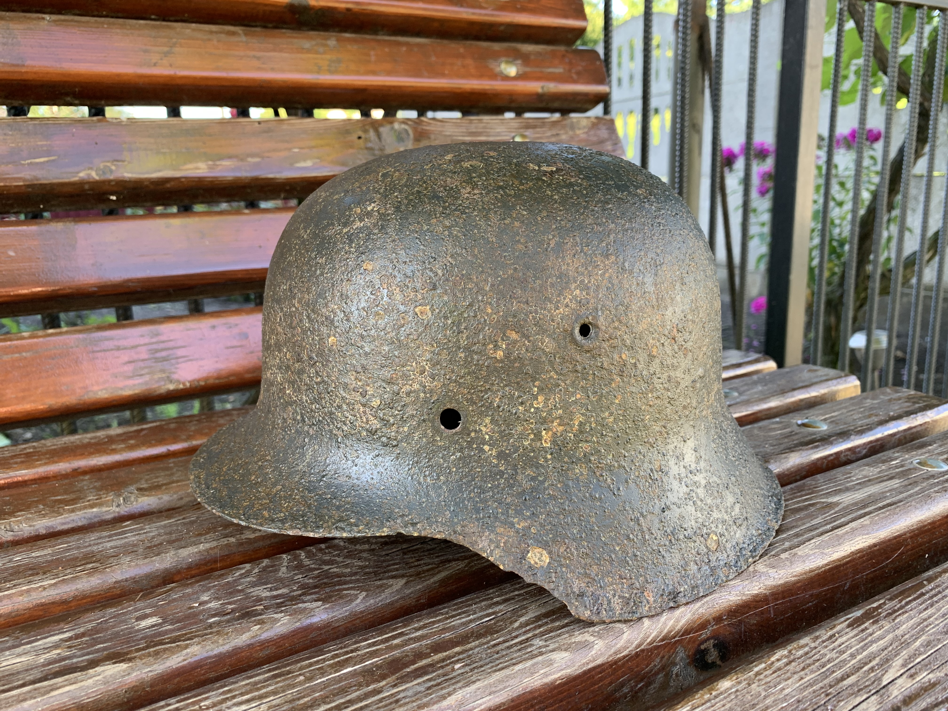

    Також потрапила мені в руки ось така м-40,був здивований коли хоч і мало,але всеж таки фарба проявилась. Є бажання відреставрувати цю м-40 підкажіть код фарби кому який бачиться.
    Дякую!!

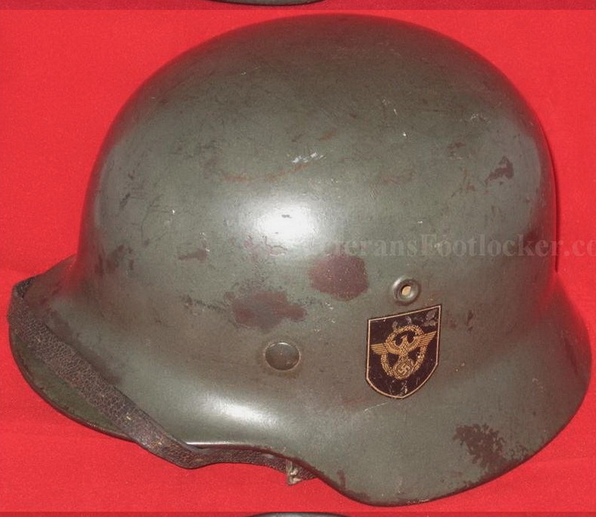

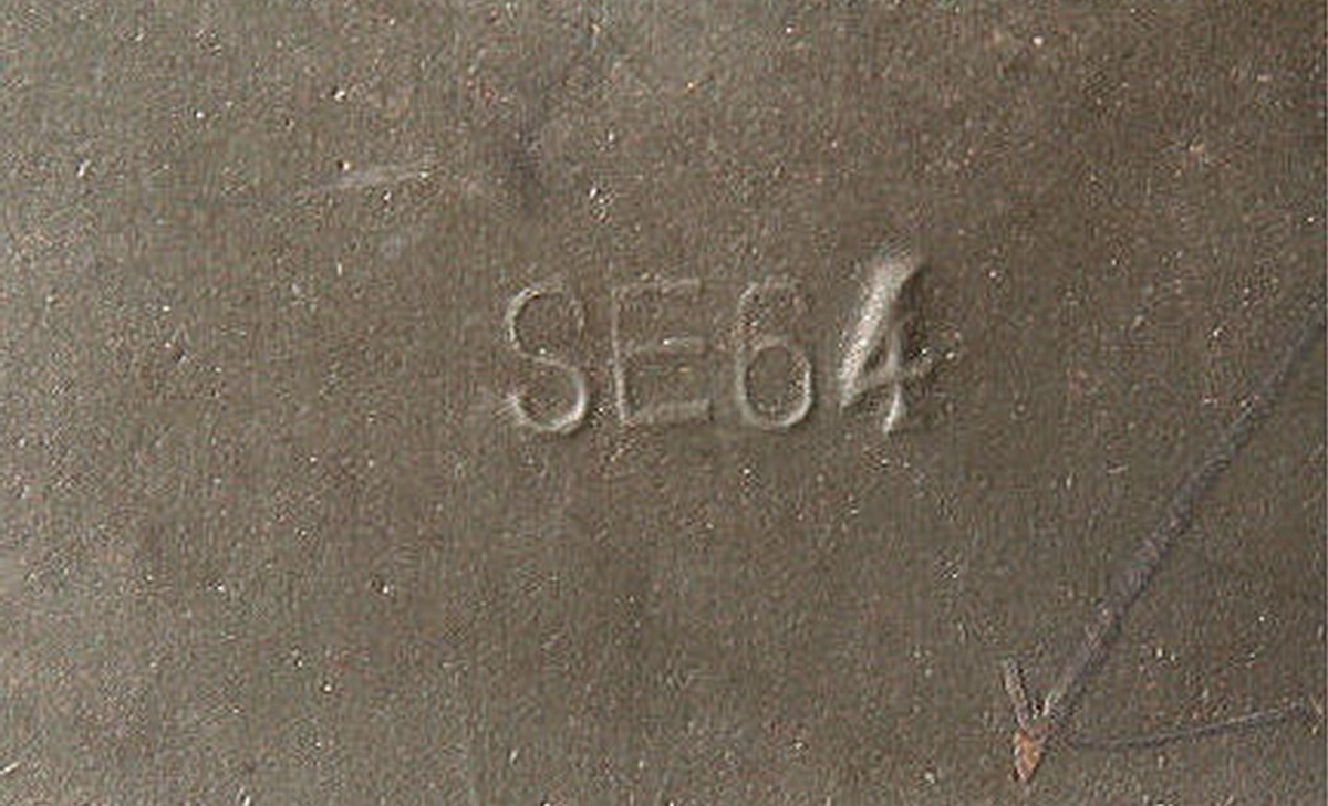

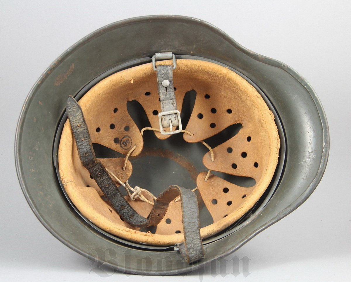

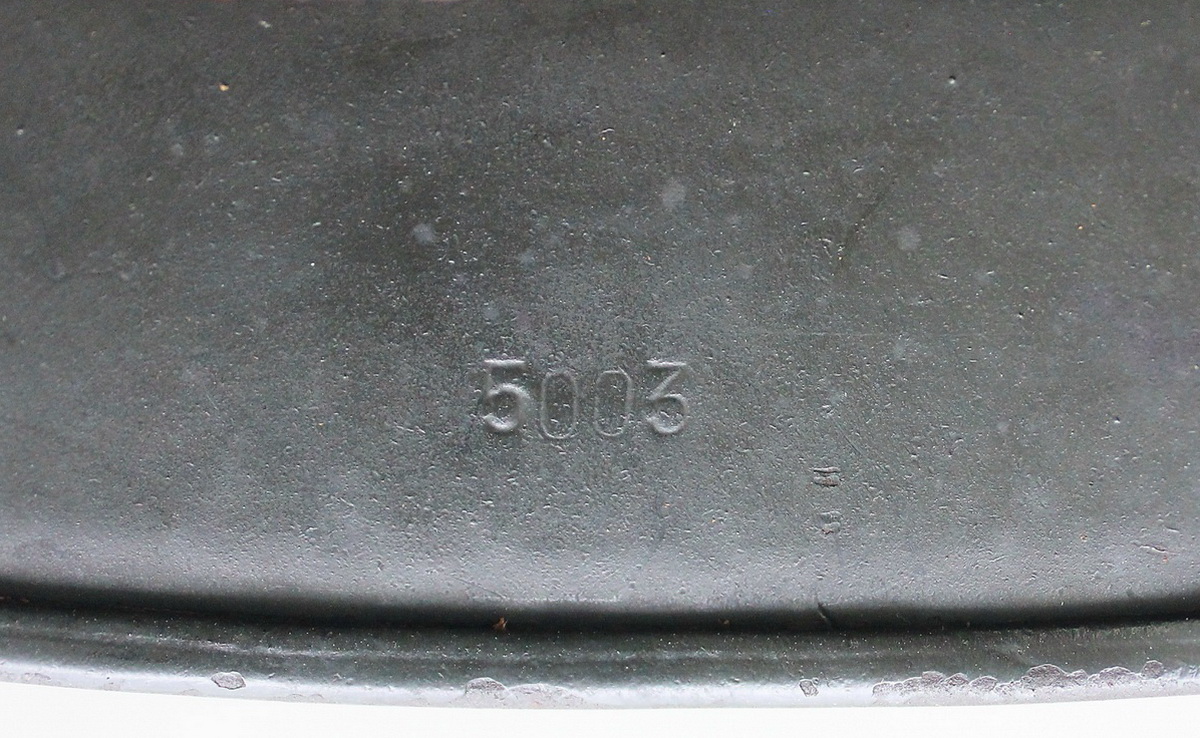

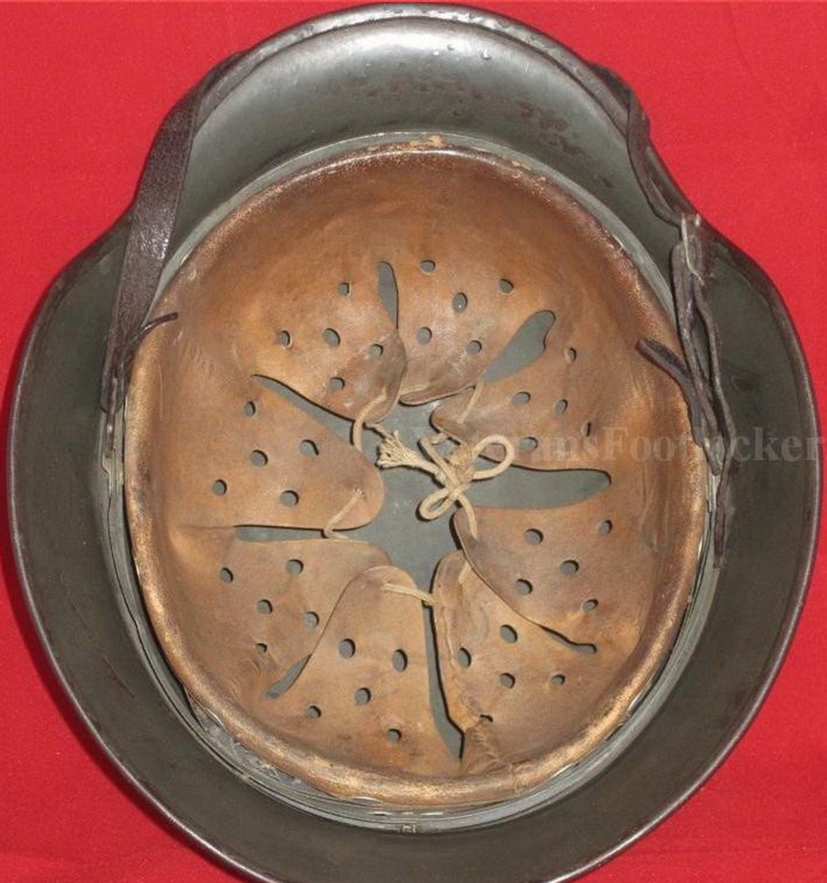

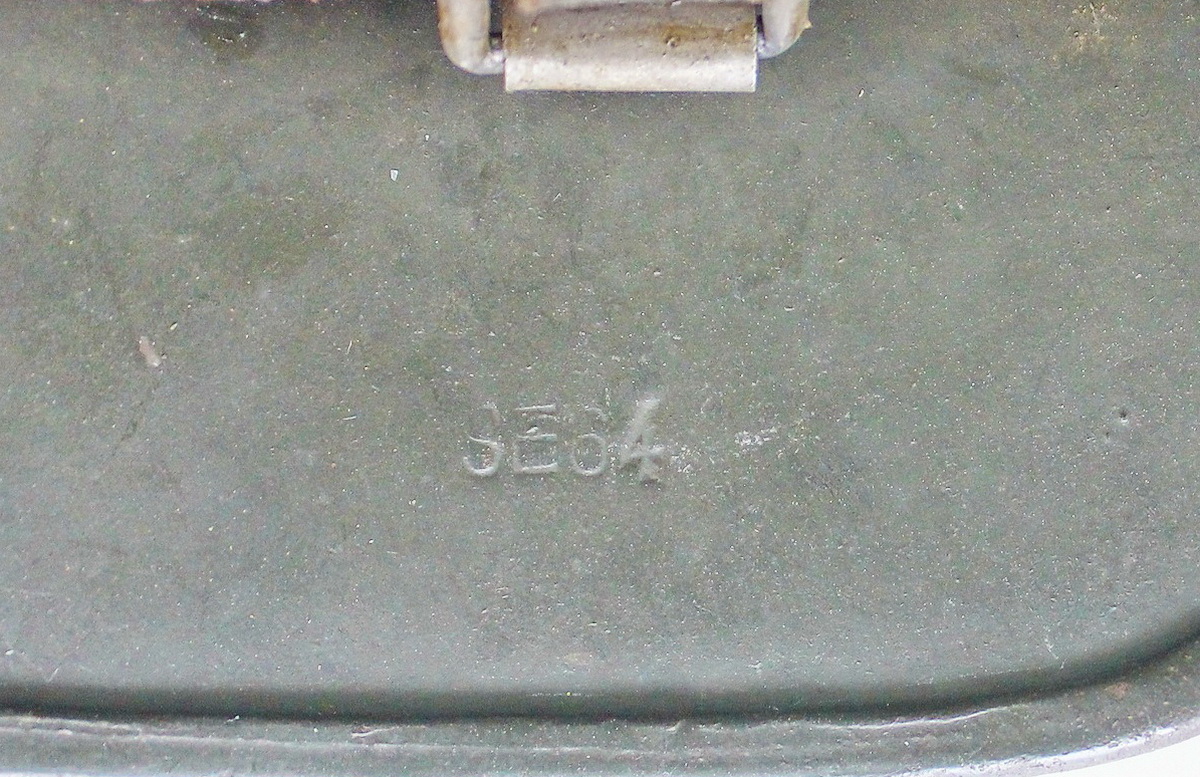

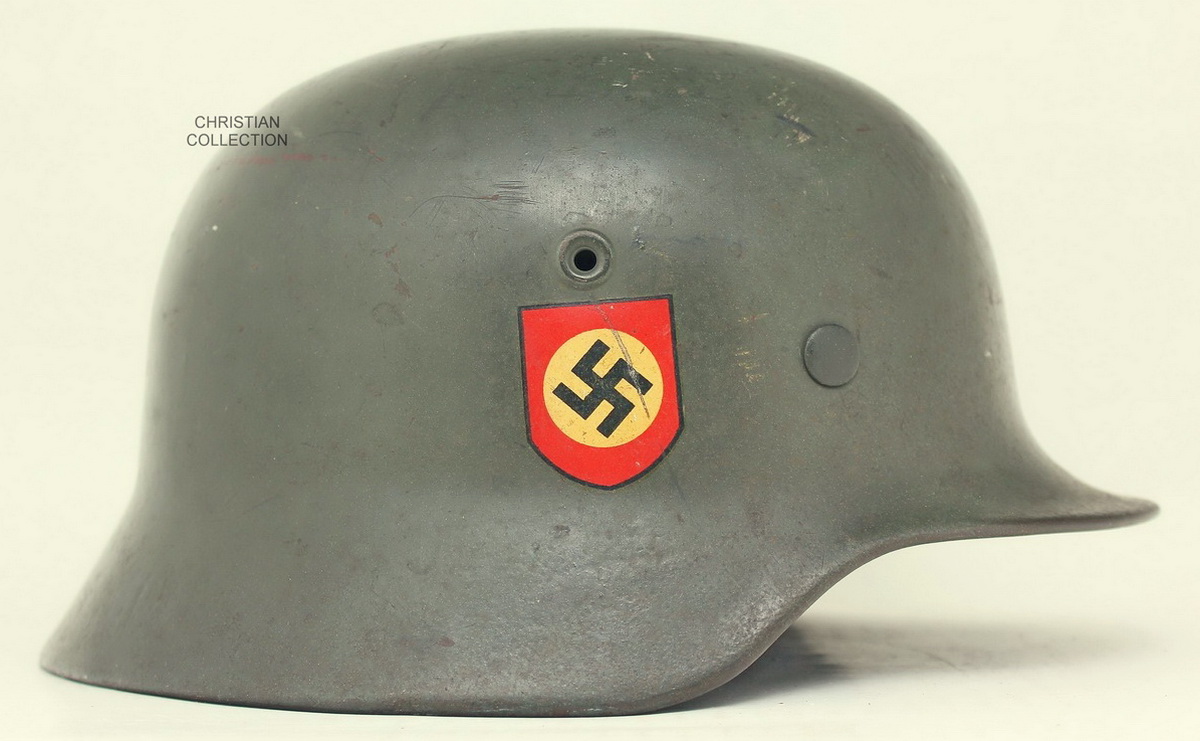

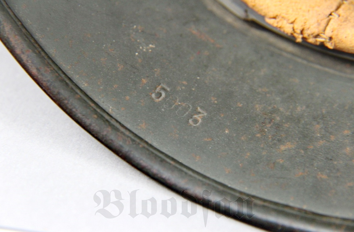

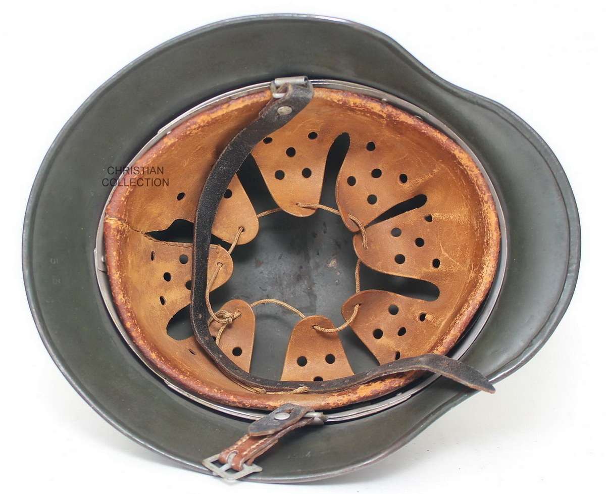

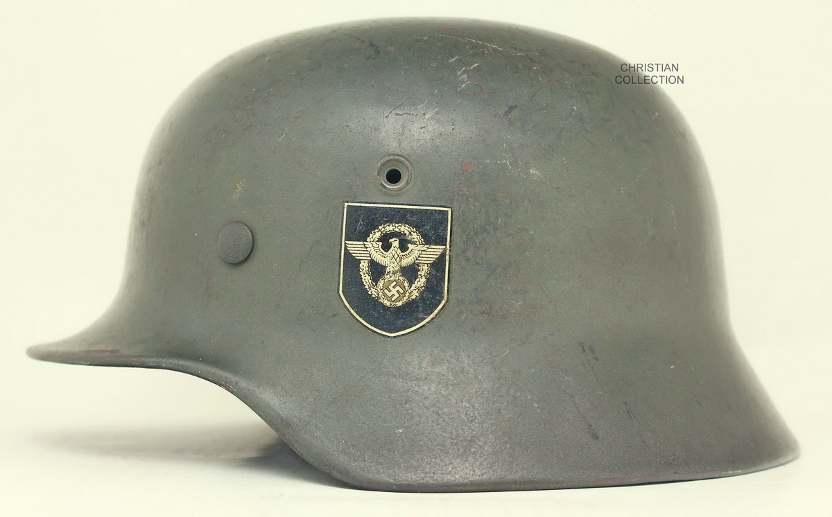

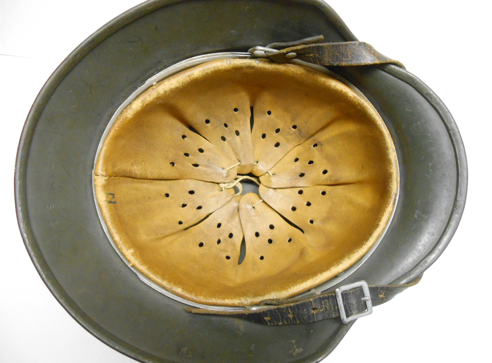

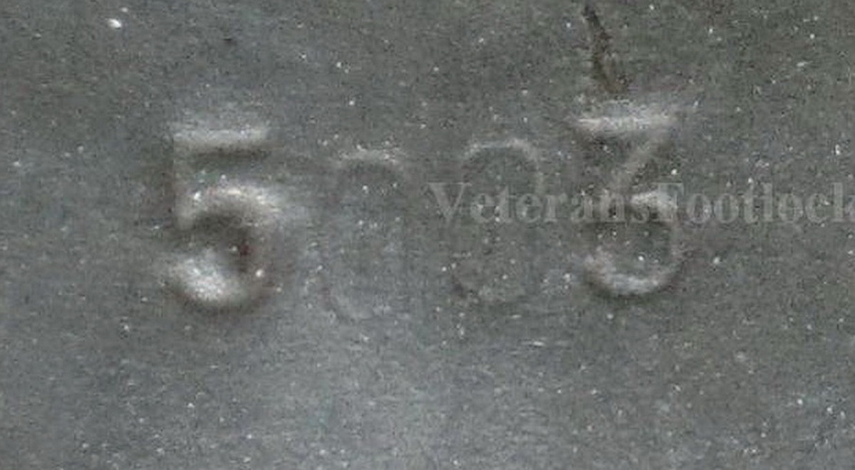

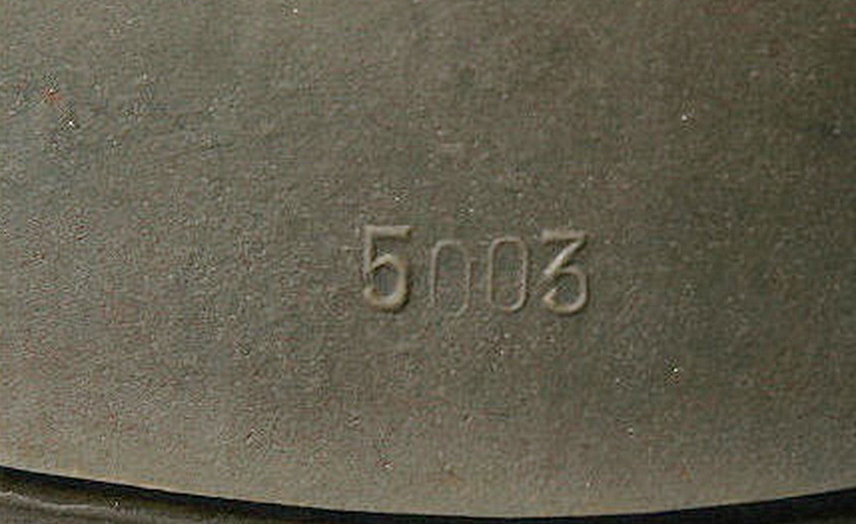

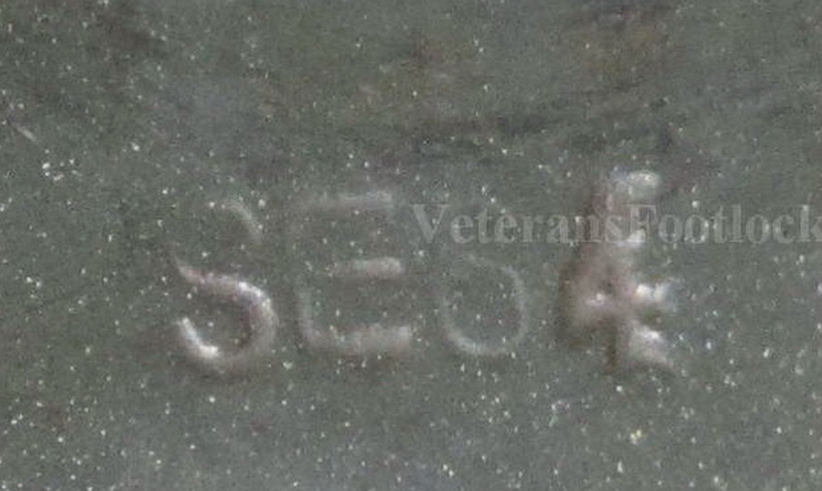

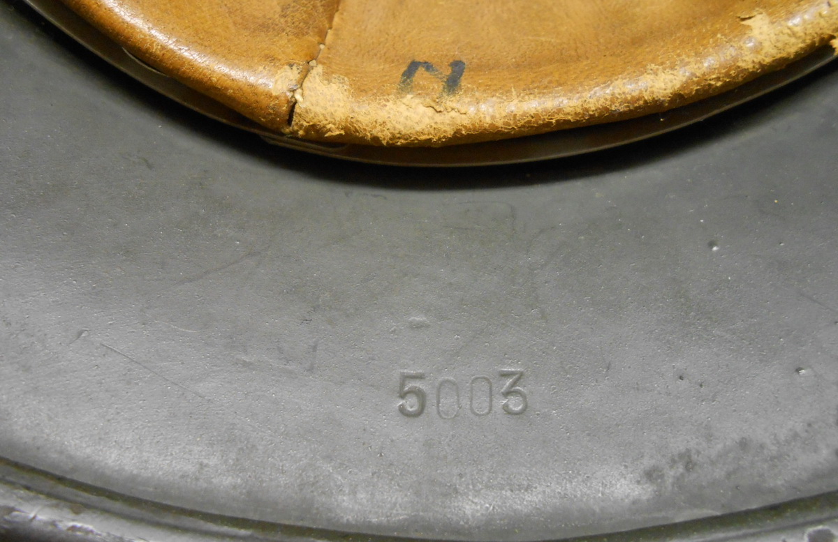

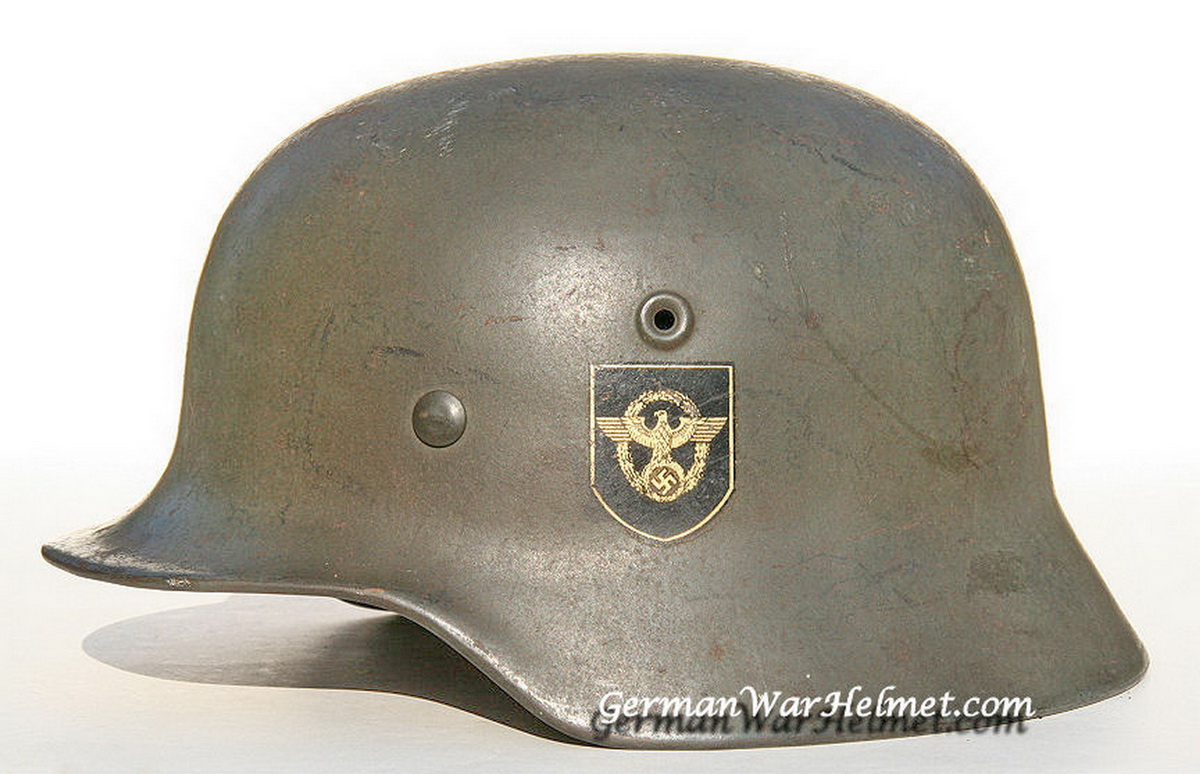

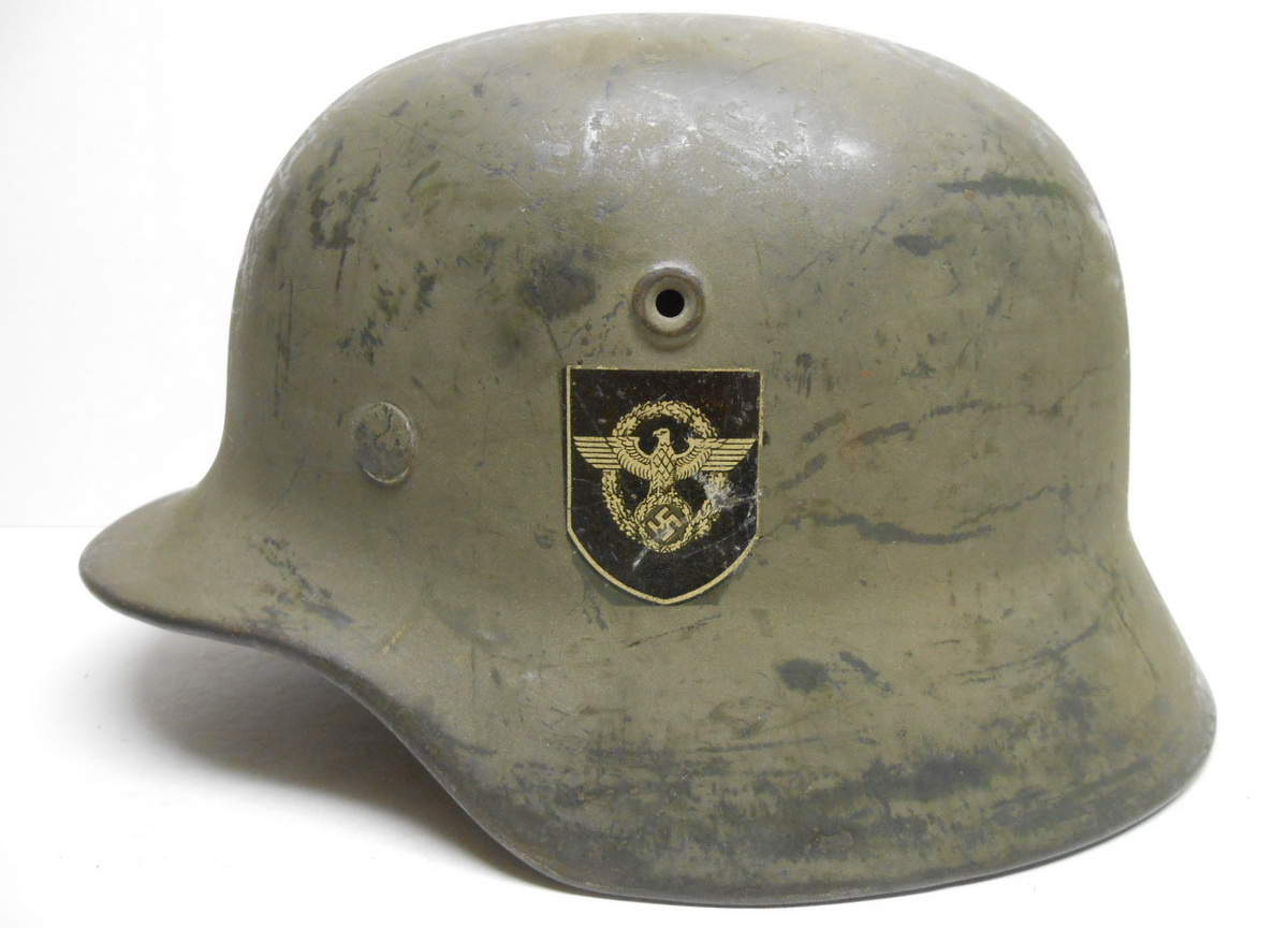

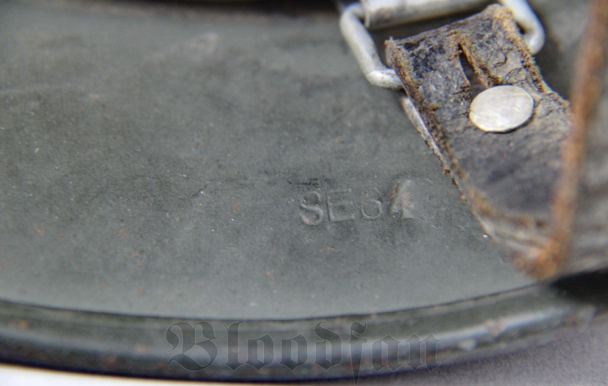

  24. Александр Лемешко
    Александр Лемешко Major
    2.723
    Sumy
    Вітаю! До цього часу зафіксовано п"ять шоломів цієї партії(5003 по 40му року) І всі були поліц. Якщо захочете реставрувати,, можна додати і шосту) З поваг.
    1. M40#5003 SE64 POLлев.jpg M40#5003 SE64 POLправ.jpg M40#5003 SE64 POLвну.jpg M40#5003 SE64 POLраз.jpg M40#5003 SE64 POLнп.jpg
    2. M40#5003 SE64 POL1лев.jpg M40#5003 SE64 POL1пра.jpg M40#5003 SE64 POL1вну.jpg M40#5003 SE64 POL1раз.jpg M40#5003 SE64 POL1нп.jpg
    3. M40#5003 SE64 POL4лев.jpg M40#5003 SE64 POL4пра.jpg M40#5003 SE64 POL4вну.jpg M40#5003 SE64 POL4раз.jpg M40#5003 SE64 POL4нп.jpg
    4. M40#5003 SE64 POL3лево.jpg M40#5003 SE64 POL3прав.jpg M40#5003 SE64 POL3вну.jpg M40#5003 SE64 POL3раз.jpg M40#5003 SE64 POL3нп.jpg
    5. в камуфляже
    M40#5003 SE64 POL2лев.jpg M40#5003 SE64 POL2пра.jpg M40#5003 SE64 POL2вну.jpg M40#5003 SE64 POL2раз.jpg M40#5003 SE64 POL2нп.jpg
    evgeny***, RIHARD 77, 663 та 8 іншим подобається це.
