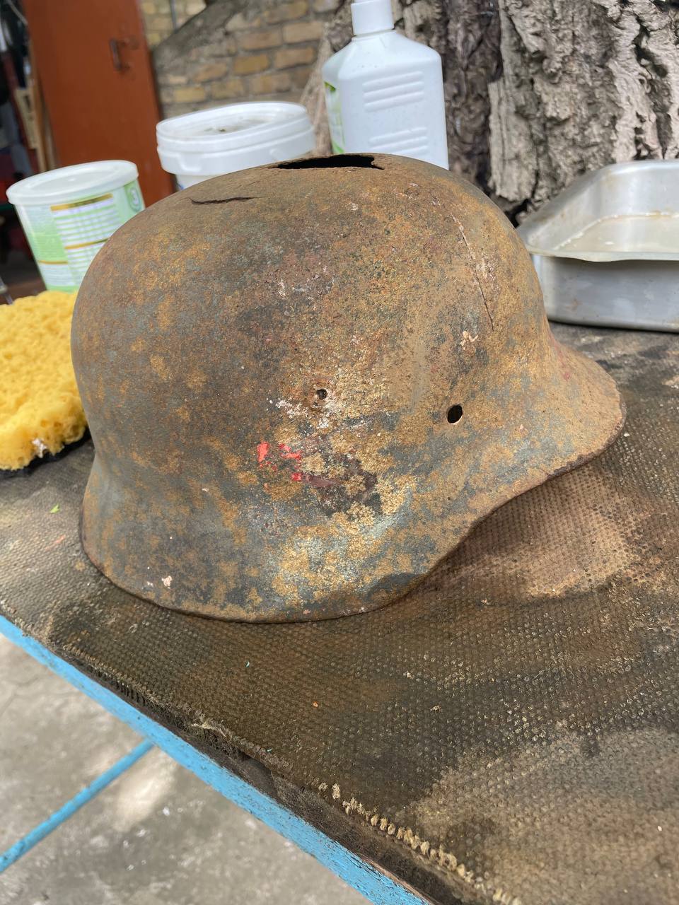

    А зубна щітка підійде?
    Олег Грабовский подобається це.

    Краще губка.
    Олег Грабовский та Bratislava подобається це.

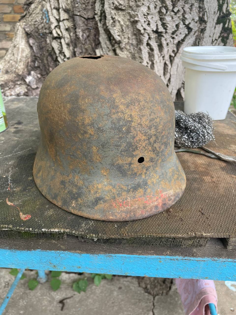

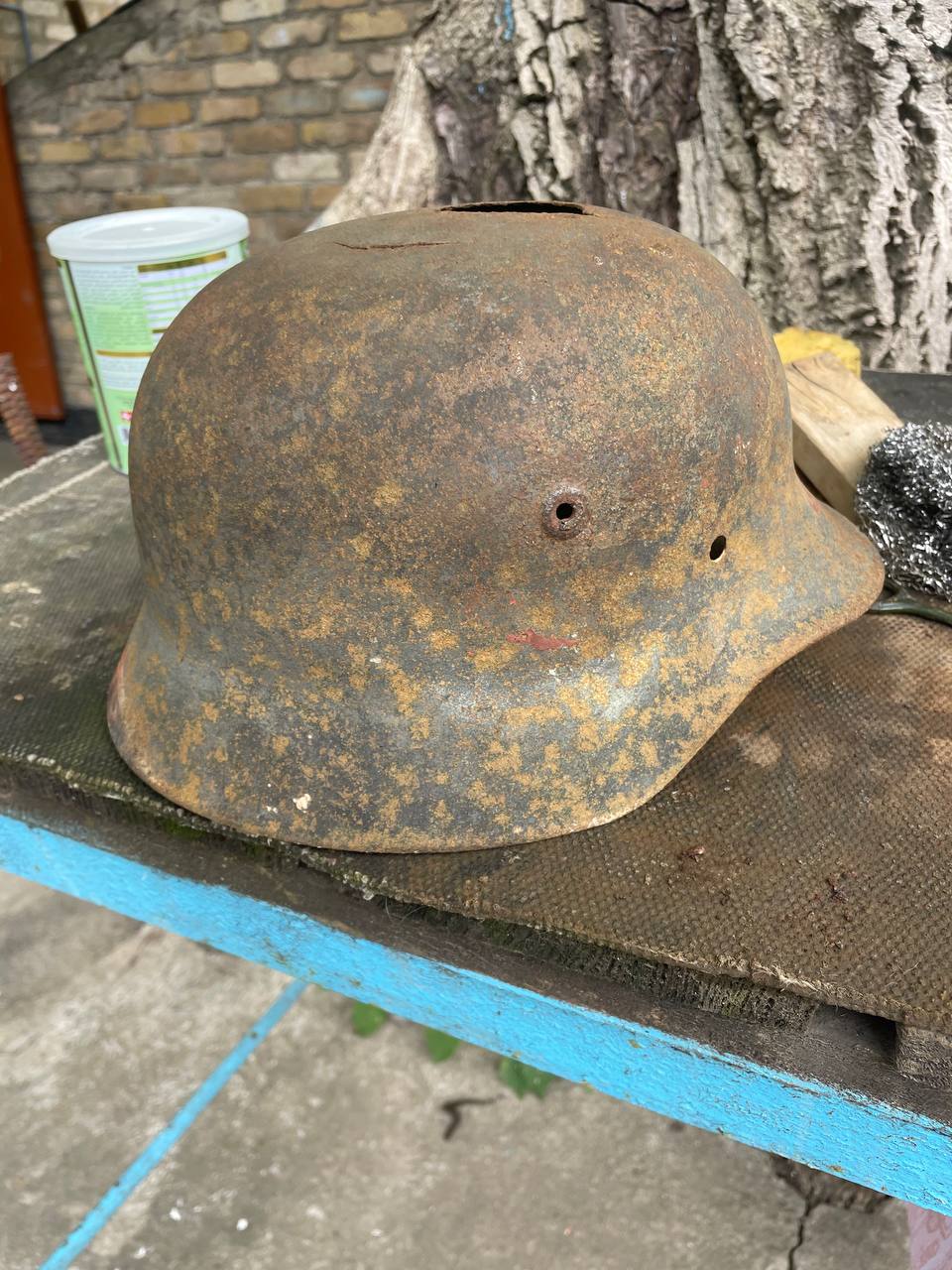

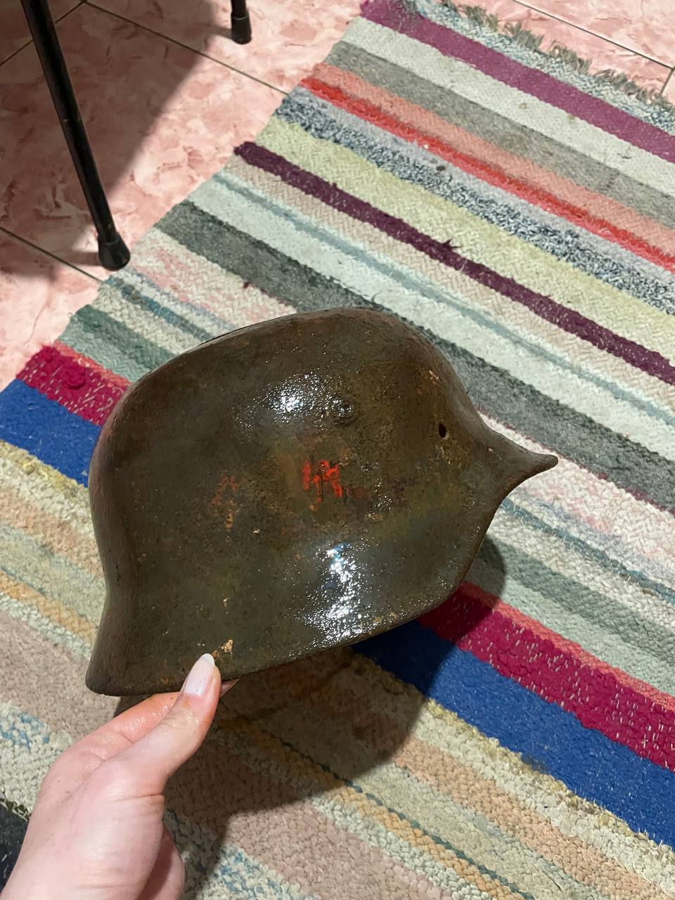

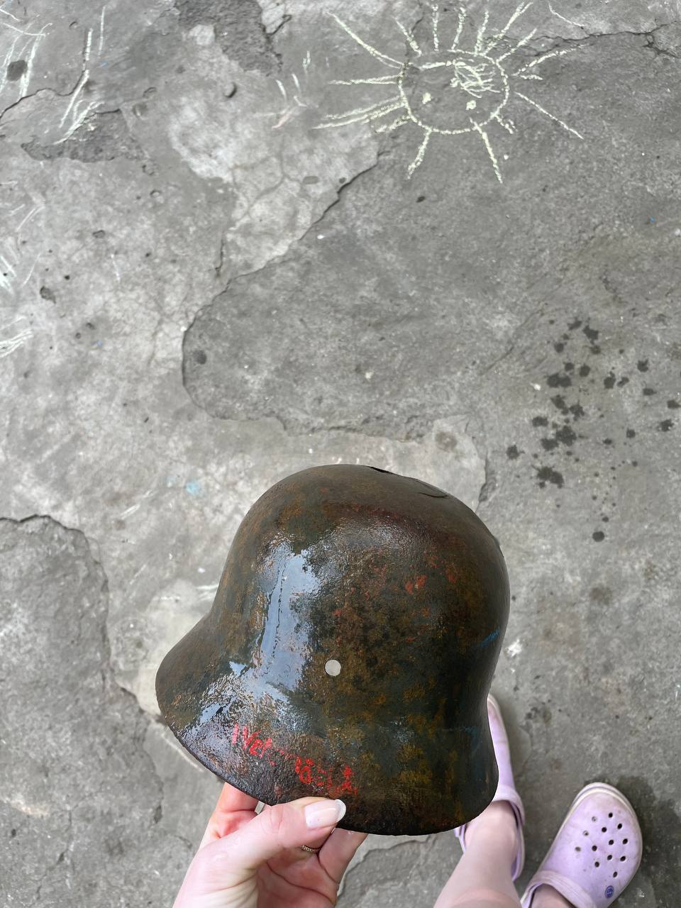

    Ось що виходить у сестри,це після губки.
    Каска подає надію...

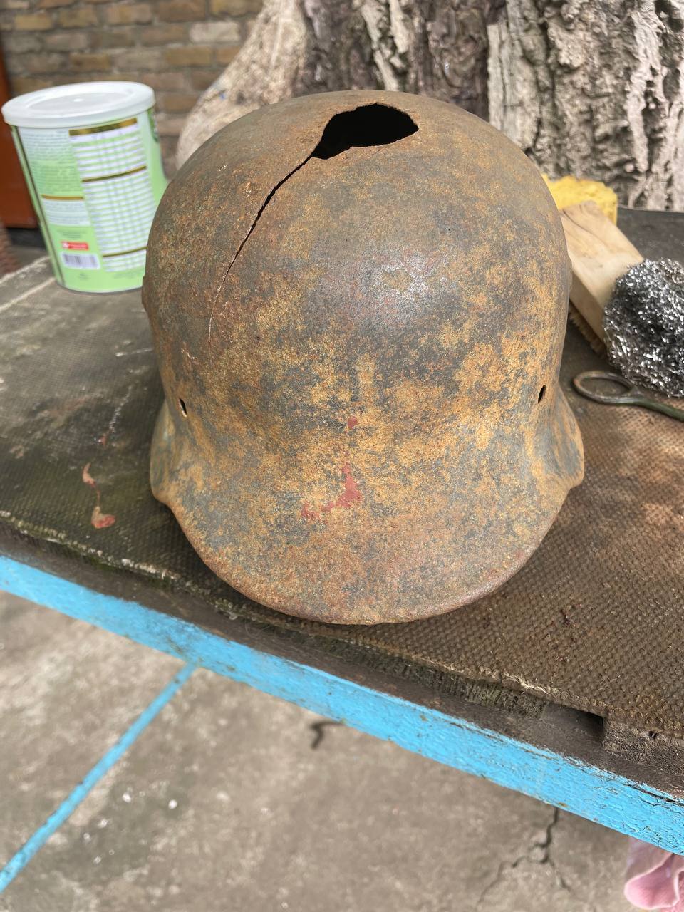

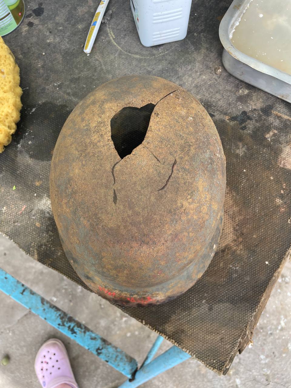

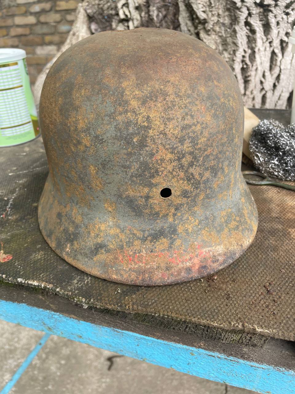

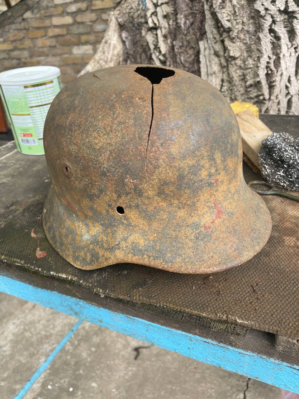

    Хочемо спробувати положити касон на ніч(10 літрів води на 50 грамів кислоти)
  6. Репликант
    Репликант Stabsfeldwebel
    106
    146
    1.044
    Краще продовжити завтра під контролем.

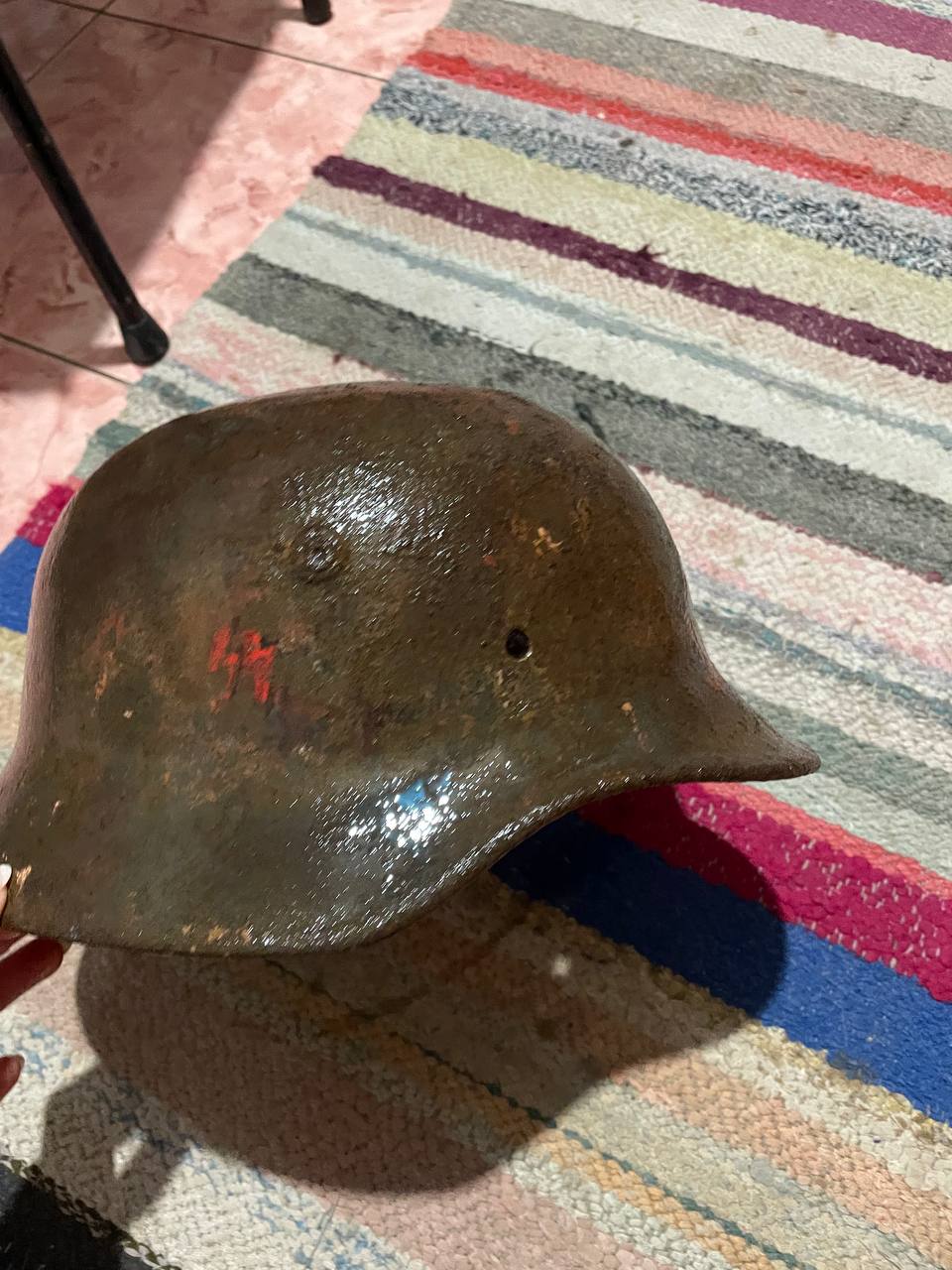

    Вибачте,а що ви скажете про напис?
    Оригінал?

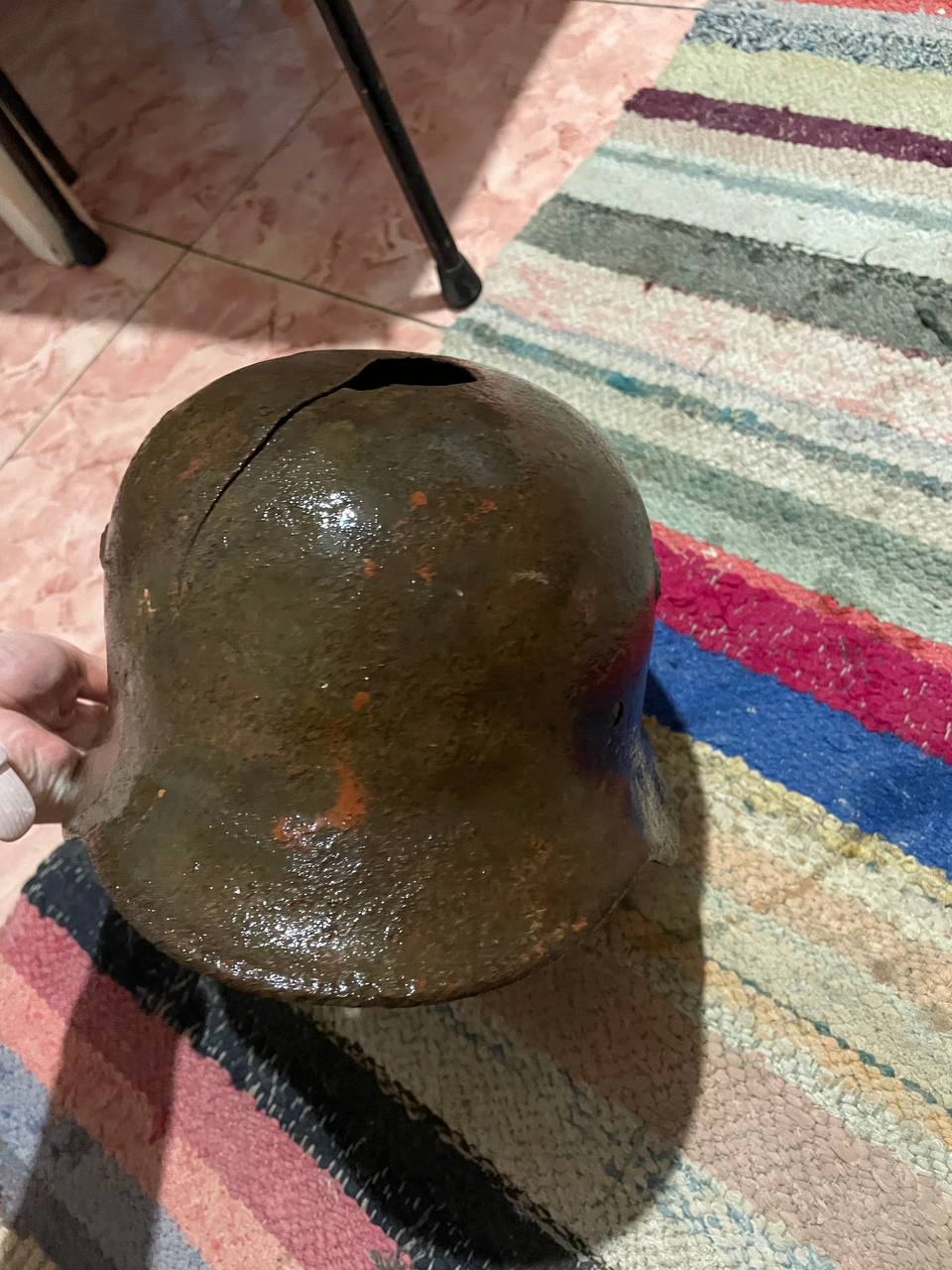

    Доброго дня!
    Ось ніч у звичайній воді
    evgeny*** та Олег Грабовский подобається це.

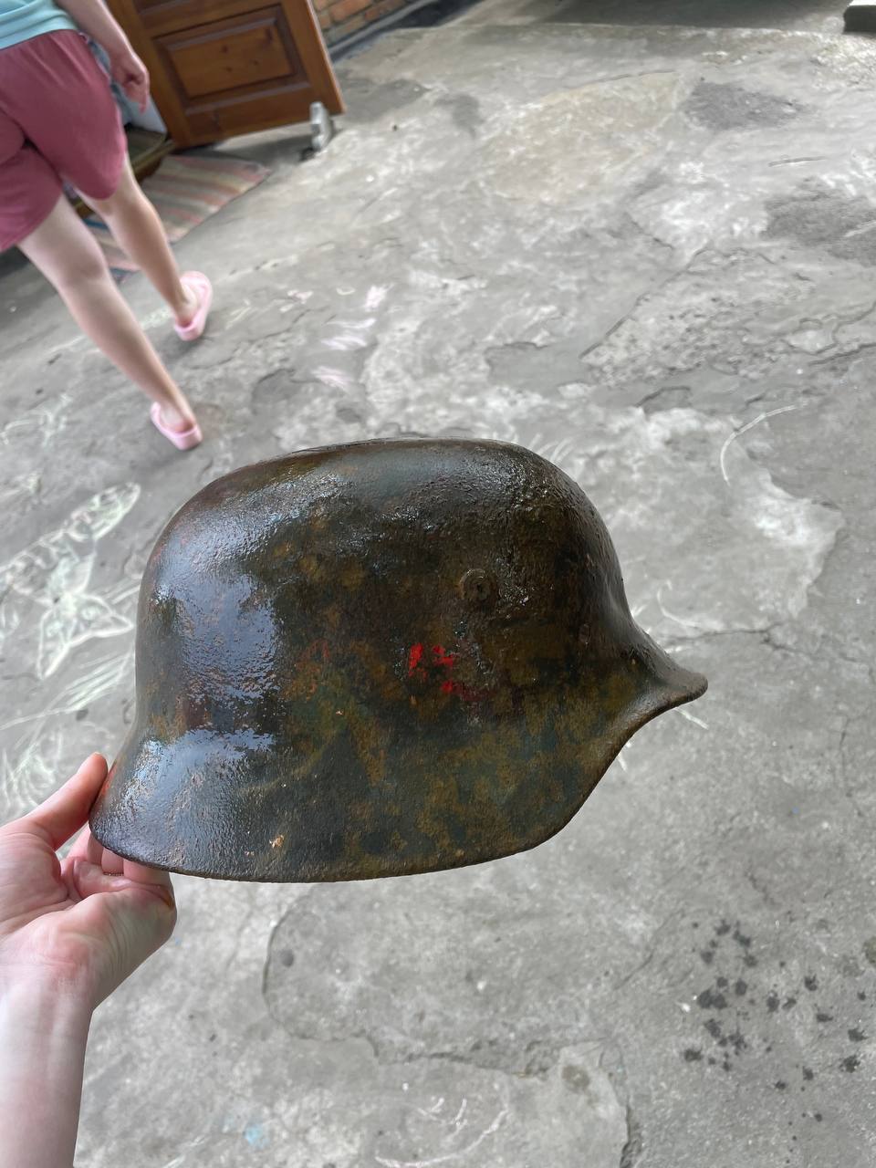

    Думаю досить ...
  14. Bratislava
    Bratislava Oberfeldwebel
    -2
    33
    70
    363
    Украина г.Бахмут
    Що скажете?
  15. Репликант
    106
    146
    1.044
    Значить досить )... Тепер намастіть мастилом, добре витріть його ганчір'ям і офігієте від результату.

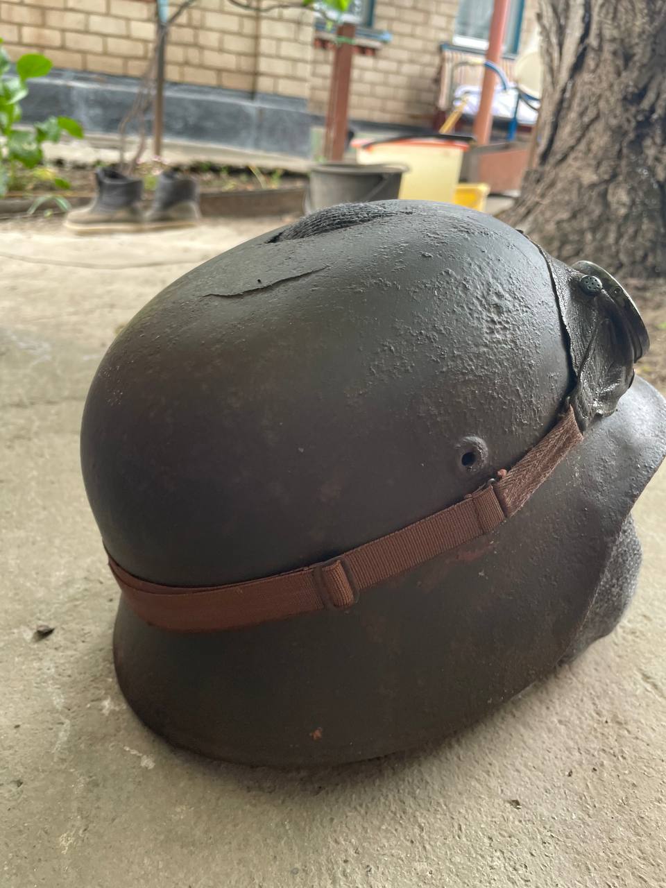

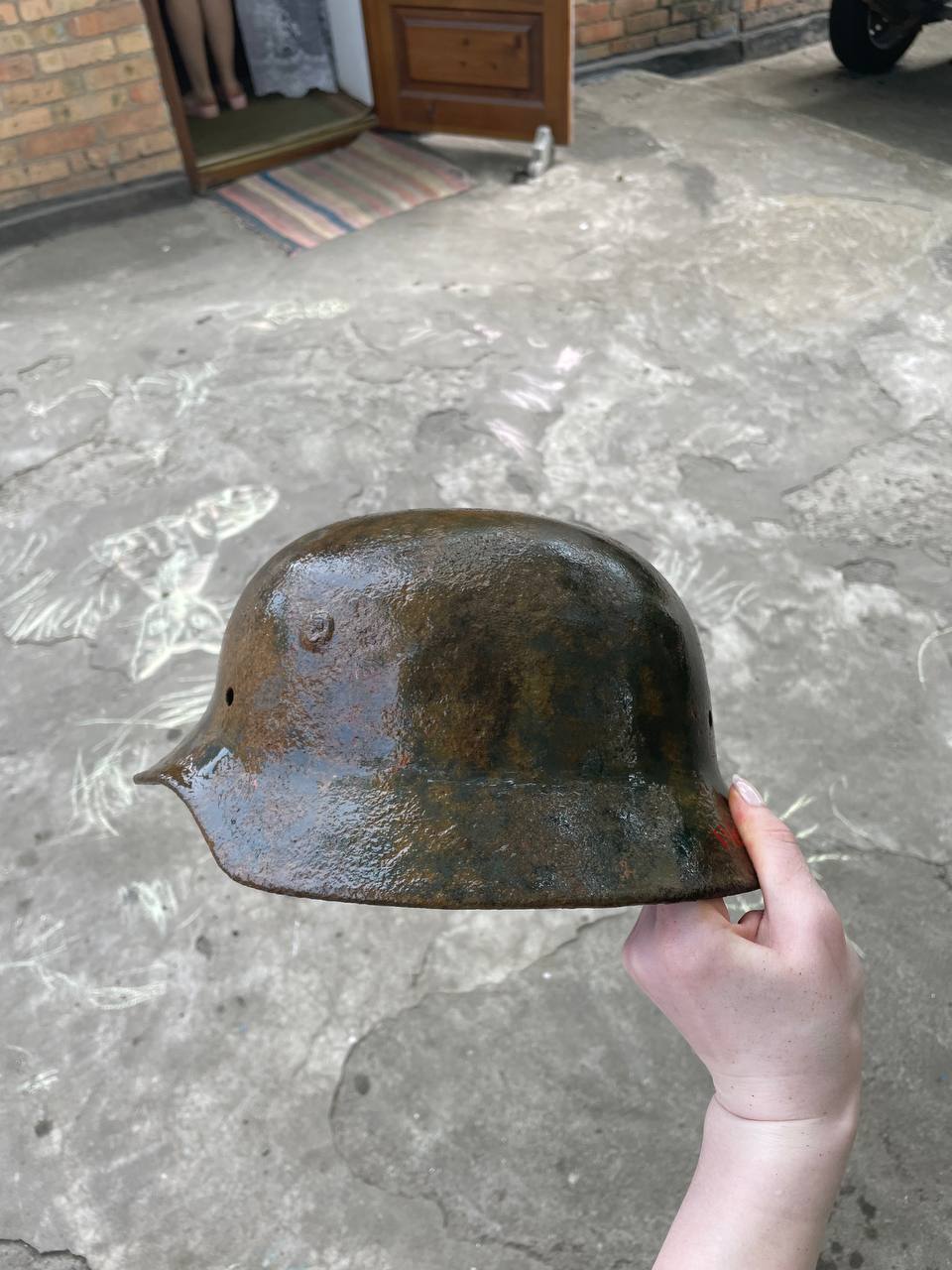

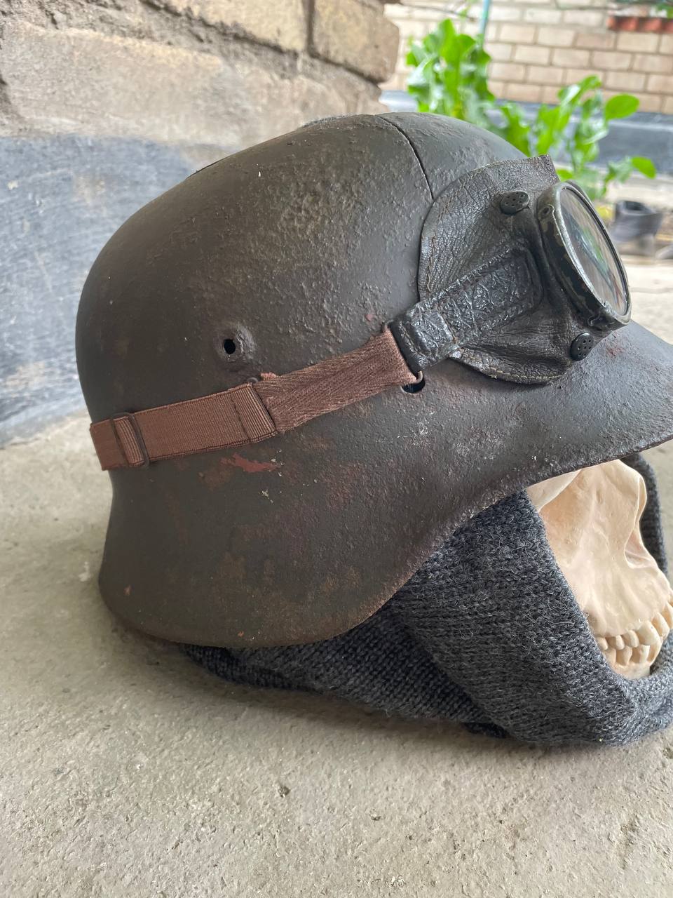

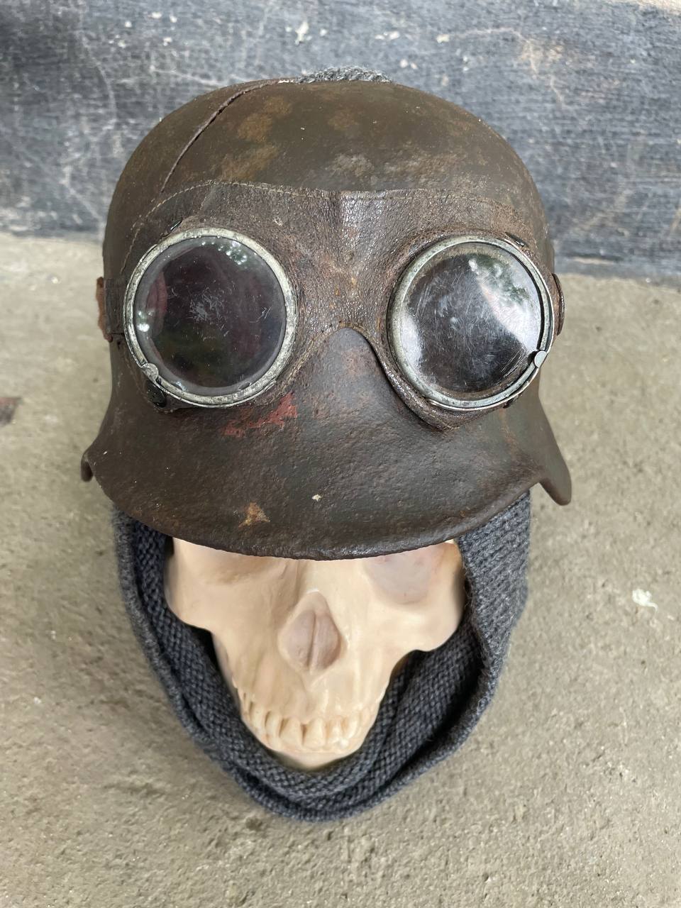

    А ось як планується тримати у колекції
    evgeny***, Олег Грабовский та Репликант подобається це.

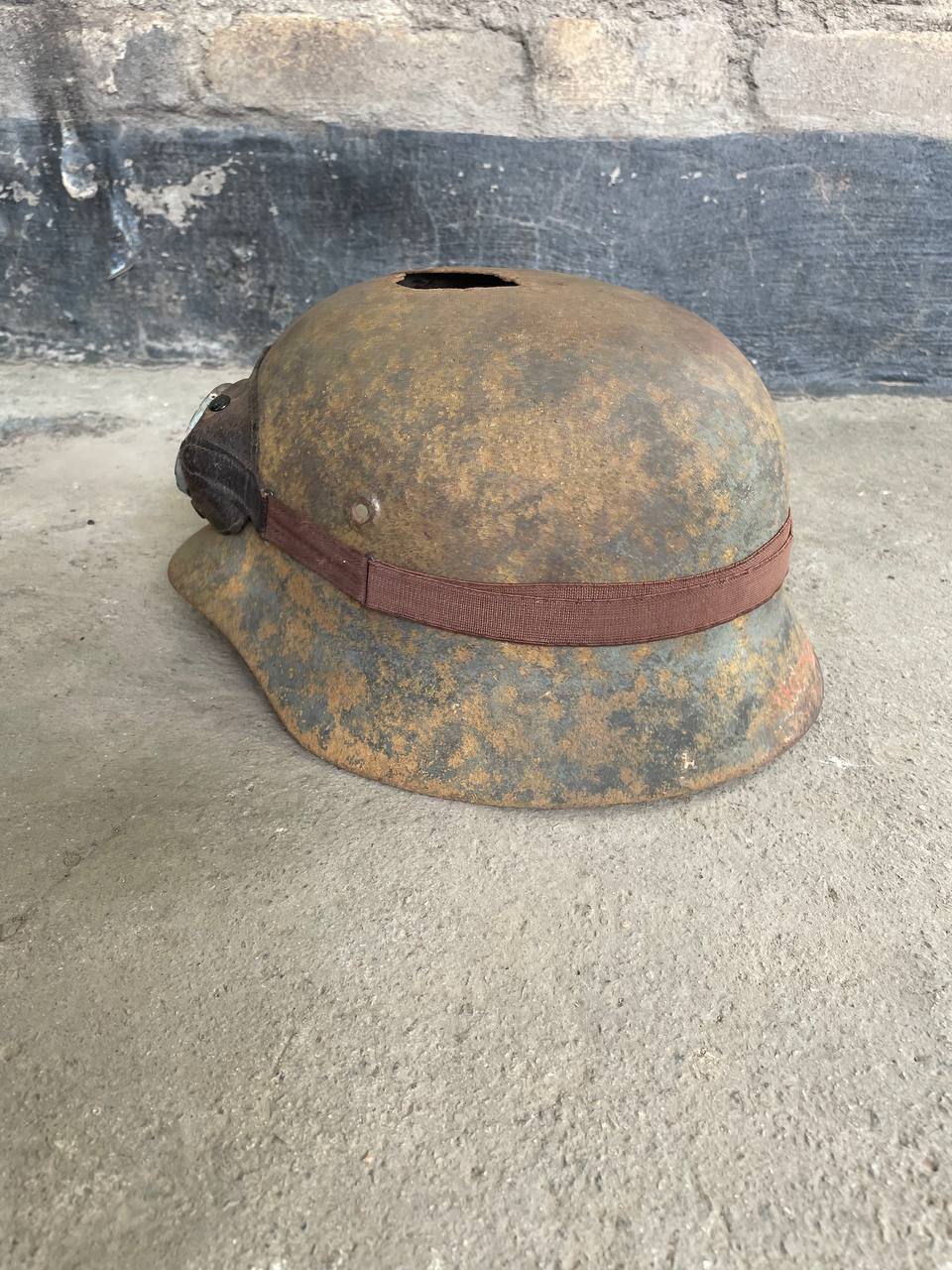

  20. Bratislava
    -2
    33
    70
    363
    Украина г.Бахмут

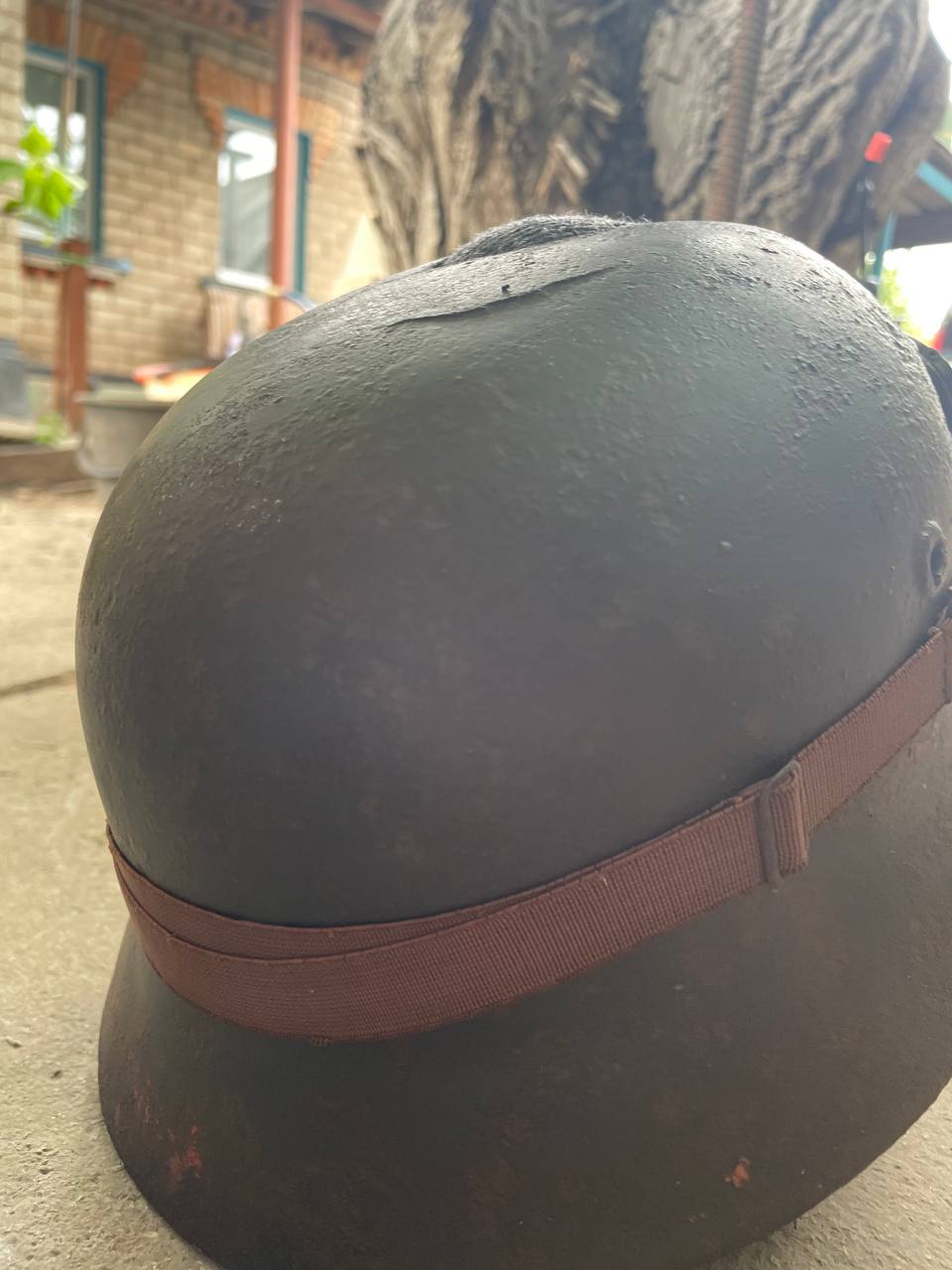

    Ну ось, майже готовий результат
    Всім дякую!!!

    Приветствую, уважаемые! :beer:
    Покрыл каску воском для обуви.... смотрится отлично.
    "Побочки" вылезут ли? Нигде за обувной воск, в нашем деле, не попадалось...
