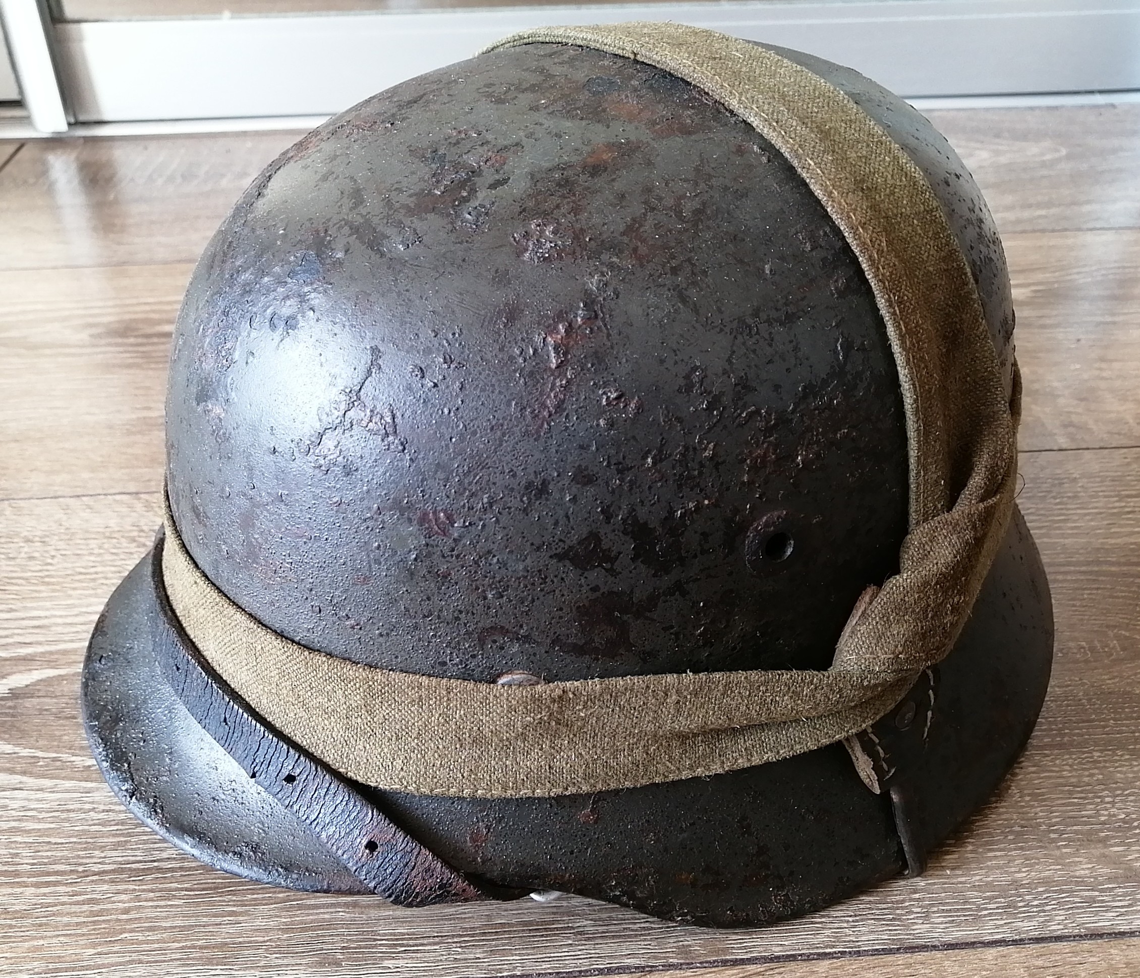

    Друзья дайте совет как лучше поступить с этой каской
    две сутки держал в щвельке отчищая щеткой и периодически меняя раствор
    похоже вытянул с нее все что мог
    получилась вся в пузырьках ((
    сейчас в раздумьях что делать дальше [​IMG] [​IMG] [​IMG]

    Нейтрализовать + консервация(воском, ВДшкой, селиком)

    Нейтрализовал )) смущают эти пупырышки, оставить как есть или поразбивать их?
    Еще вопрос чем снимать известковый налет с каски?
    Wilhelm von Humboldt подобається це.

    Мне кажется краска трохи начала уходить, может поэтому образовались пупырышки. Ну она после консервации и так так норм будет, слегка почернеет ака как нормальная.
    Но, давайте послушаем мнение других... Я то такой эксперт, диванный то есть не очень

    Будете отбивать вздувшуюся краску- потеряет вид, к сожалению каска сильно ржавая под краской, " пупырышки" будут постоянно откалываться и осыпаться, была у меня такая, шелушилась, как вобла постоянно, продал к чертям . Известковый налет убирается кислотосодержащими составами, моющими для удаления таких налетов, экспериментируйте.

    Спасибо! значит просто законсервирую и не буду отбивать пузырьки

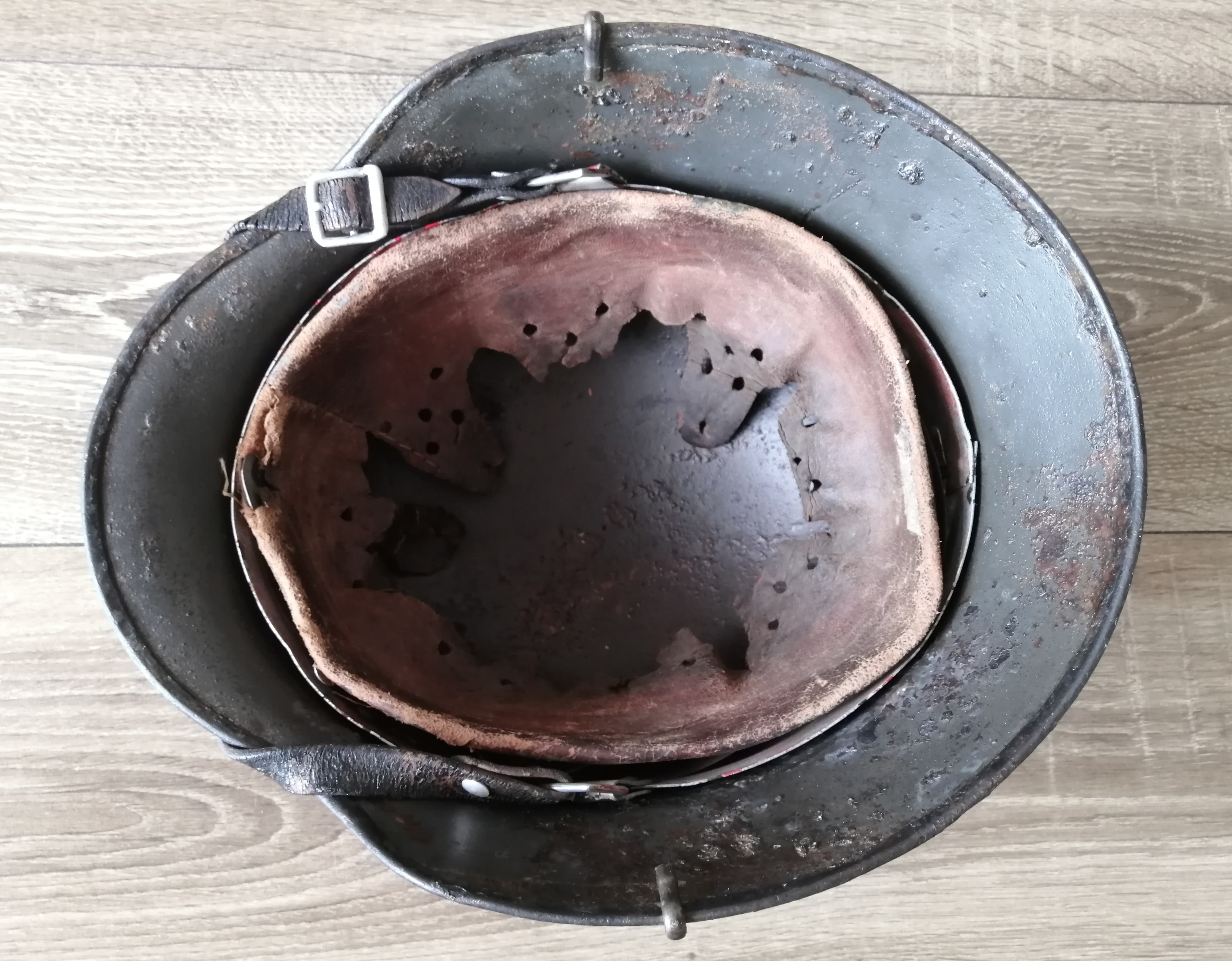

    В продолжении истории второго шлема. На днях смог его до укомплектовать недостающими деталями.
    P. S. Знаю, что кожа в подшлемнике стоит швом назад, но мне подшлем достался в таком виде, разбирать и переставить не решился, так как есть шансы испортить.

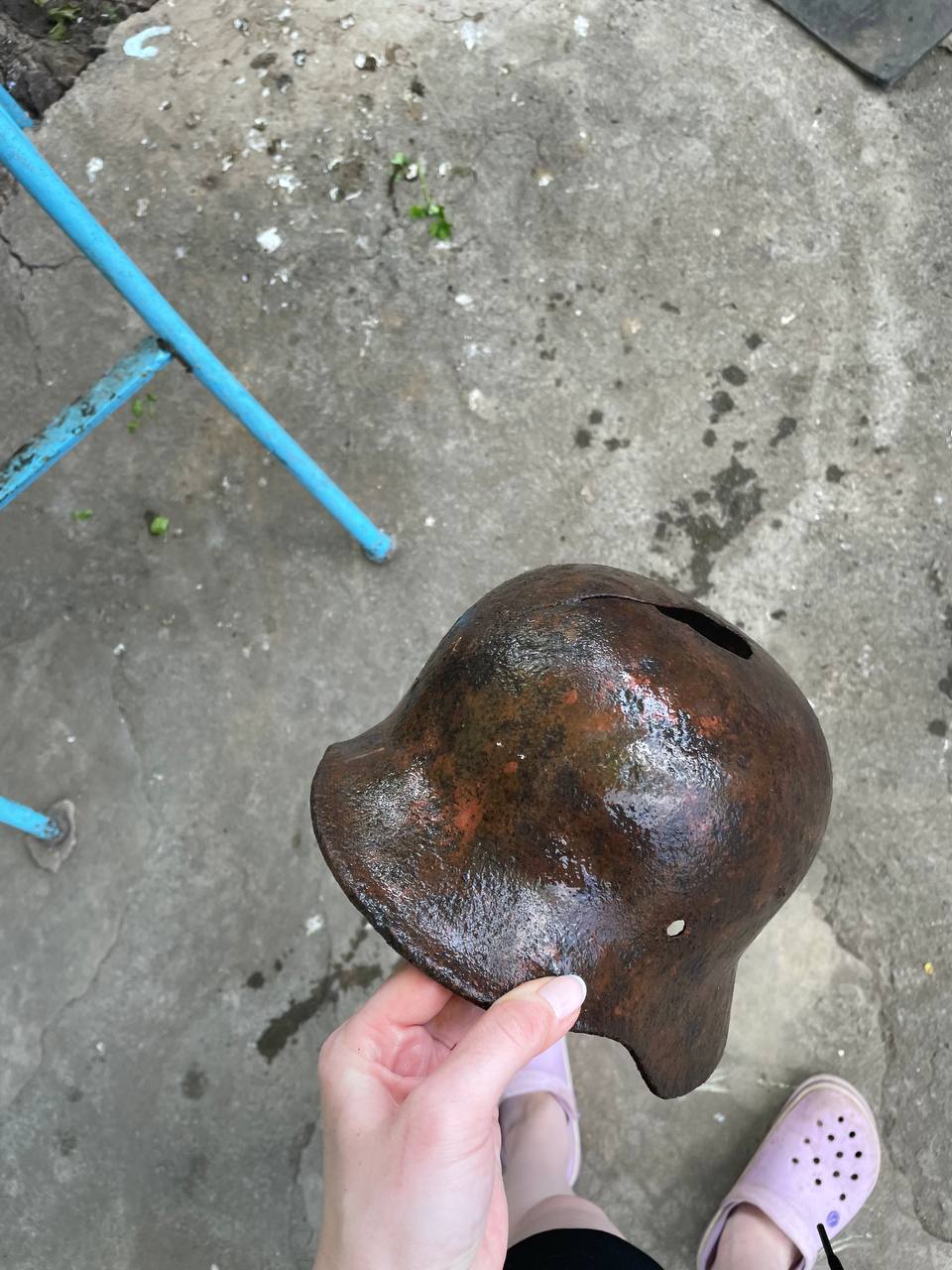

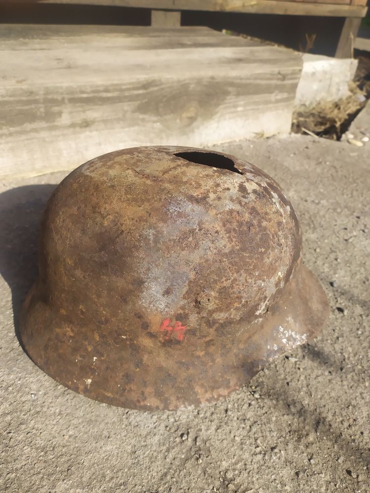

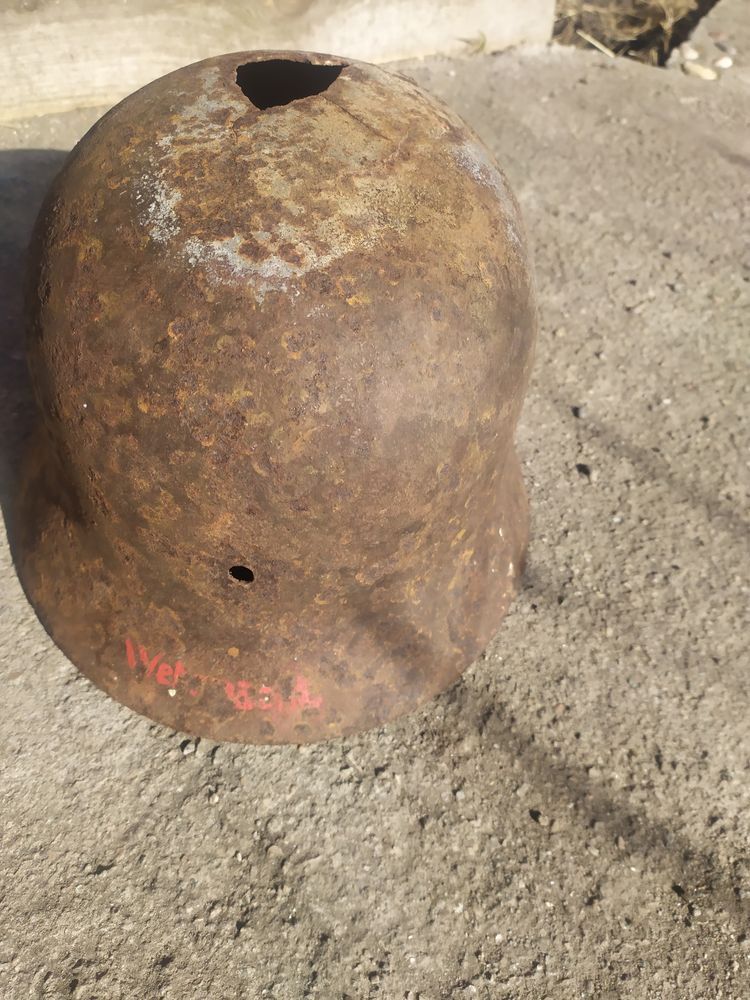

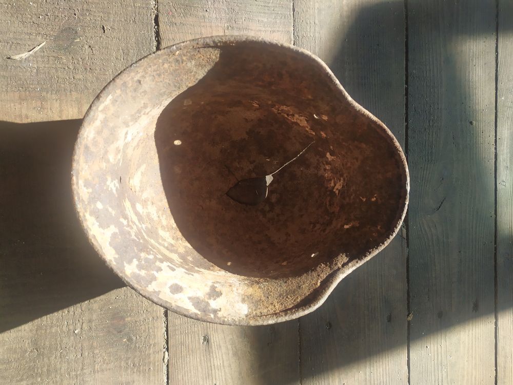

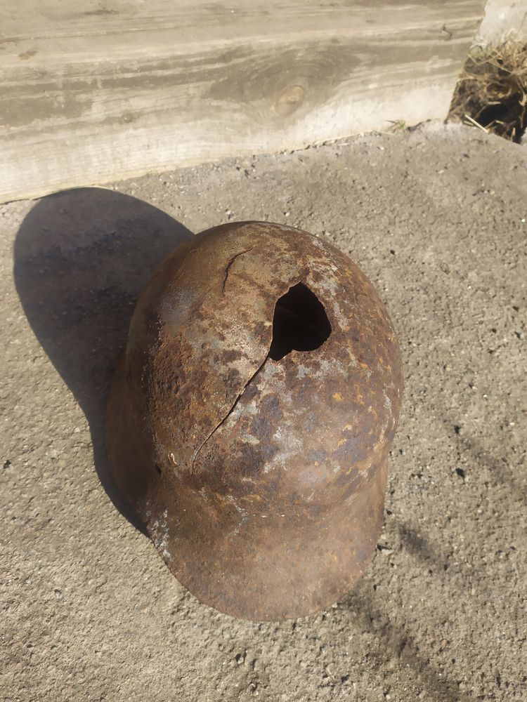

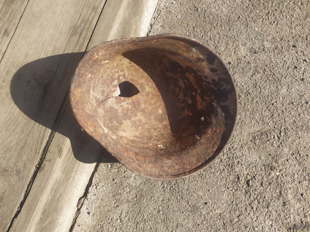

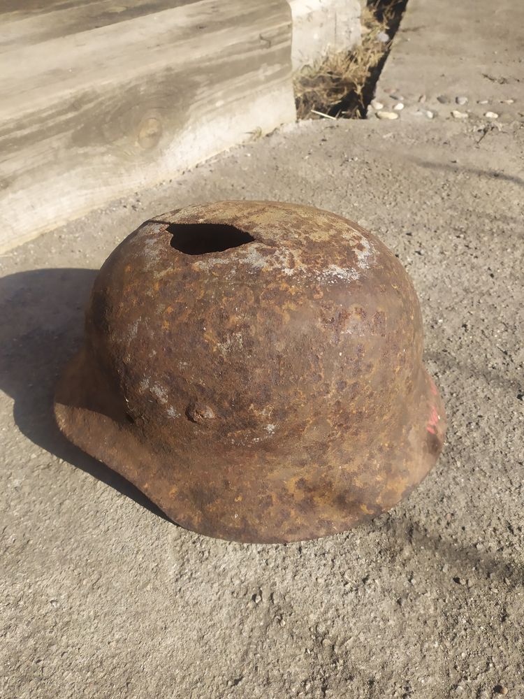

    Доброї ночі!
    Скажіть будь ласка,чи є сенс кислотити цей шолом?
    Дякую всім хто відгукнувся!

  19. Репликант
    Репликант Stabsfeldwebel
    106
    146
    1.044
    Результат не вражаючий, але повинен бути. В крайньому разі, ви всього-навсього втратите декілька грамів щавельки та декілька годин часу, на протязі двох-трьох днів.
  20. Bratislava
    Bratislava Oberfeldwebel
    -2
    33
    70
    363
    Украина г.Бахмут
    Скажу більше,це все буде робити сестра!Затягнув я її до цього діла.Тому й прикупив їй цей касончик.Для неї любий результат буде результатом!
    Підкажіть будь ласка,з чого почати?
    З повагою!
  21. Репликант
    106
    146
    1.044
    Все стандартно - 100 гр. щавельки на відро і через кожні 2-3 години чистка кухонною губкою (жорстким боком). Через день кинете фото сюди і будемо далі спостерігати пацієнта.
  22. Bratislava
    -2
    33
    70
    363
    Украина г.Бахмут
    І ще,як по мені,то червоним зроблений надпис ще в ті часи

  23. Bratislava
    -2
    33
    70
    363
    Украина г.Бахмут
    Доброго дня!
    Скажіть будь ласка,а чи треба якось відмочити іржу?
    Ну типо у воду закинути чисту або ще щось...
    Олег Грабовский подобається це.
  24. Репликант
    106
    146
    1.044
    Ні, вимили від бруду і одразу в щавель.
  25. Bratislava
    -2
    33
    70
    363
    Украина г.Бахмут
    Доброго дня!
    Ось,40 хвилин у розчині.
    Мабуть щось буде навіть...фарба вийде,як на мене...
    RIHARD 77, 663 та Олег Грабовский подобається це.
  26. Репликант
    106
    146
    1.044
    Так, треба ще щавелити. Тільки використовуйте не металічну а звичайну губку (жорсткий бік).
