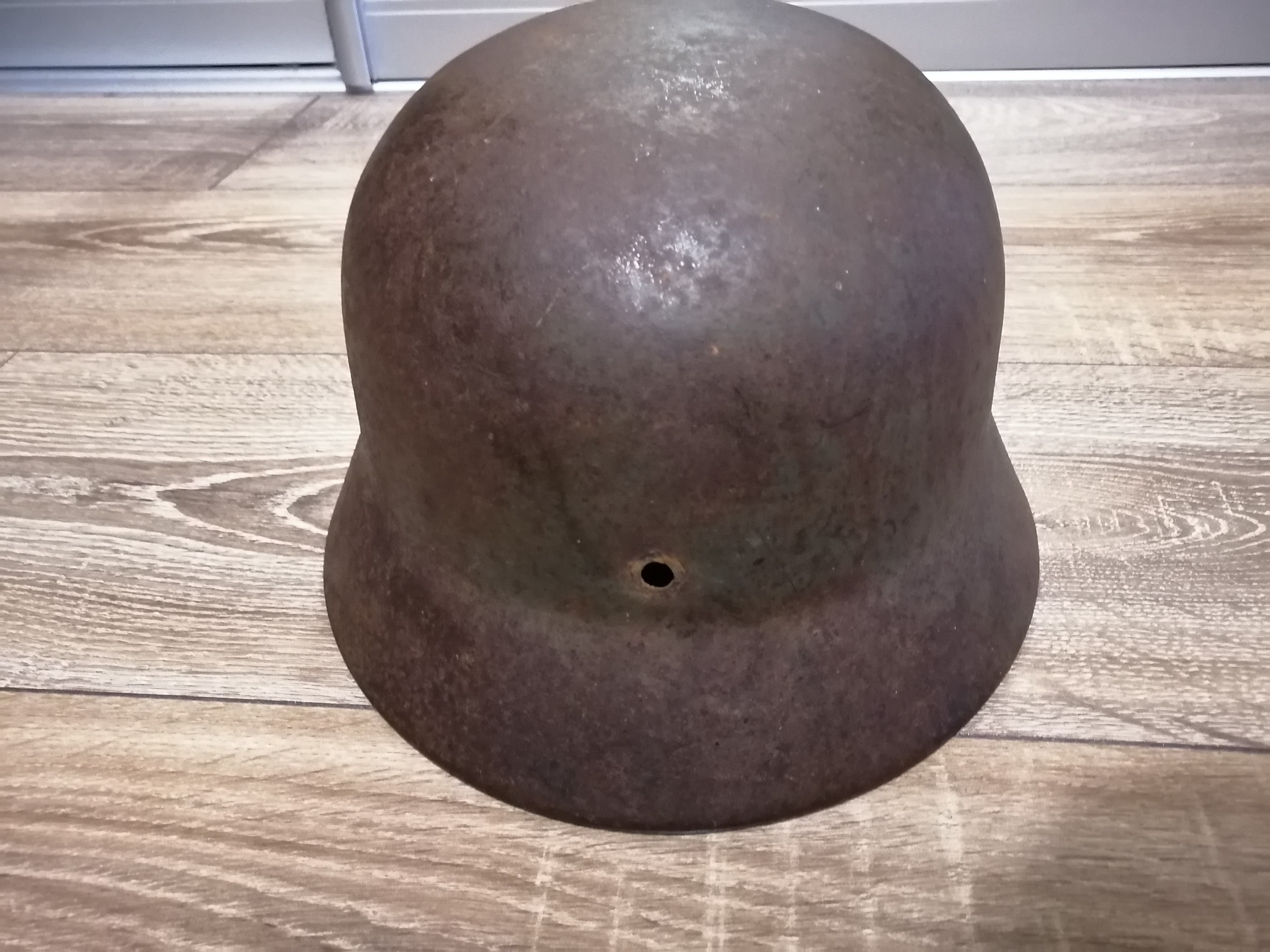

  1. holst1988
    holst1988 Feldwebel
    894

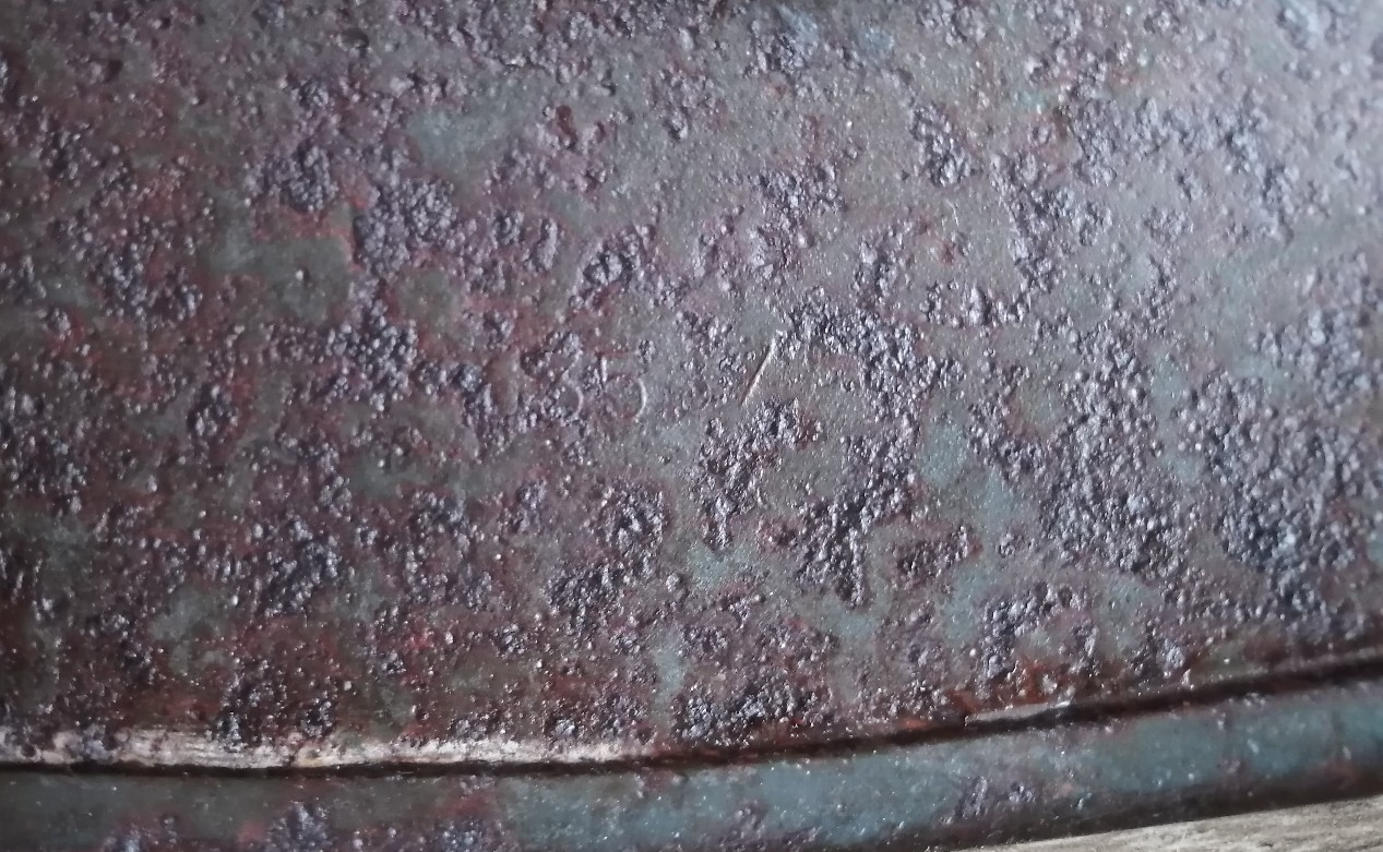

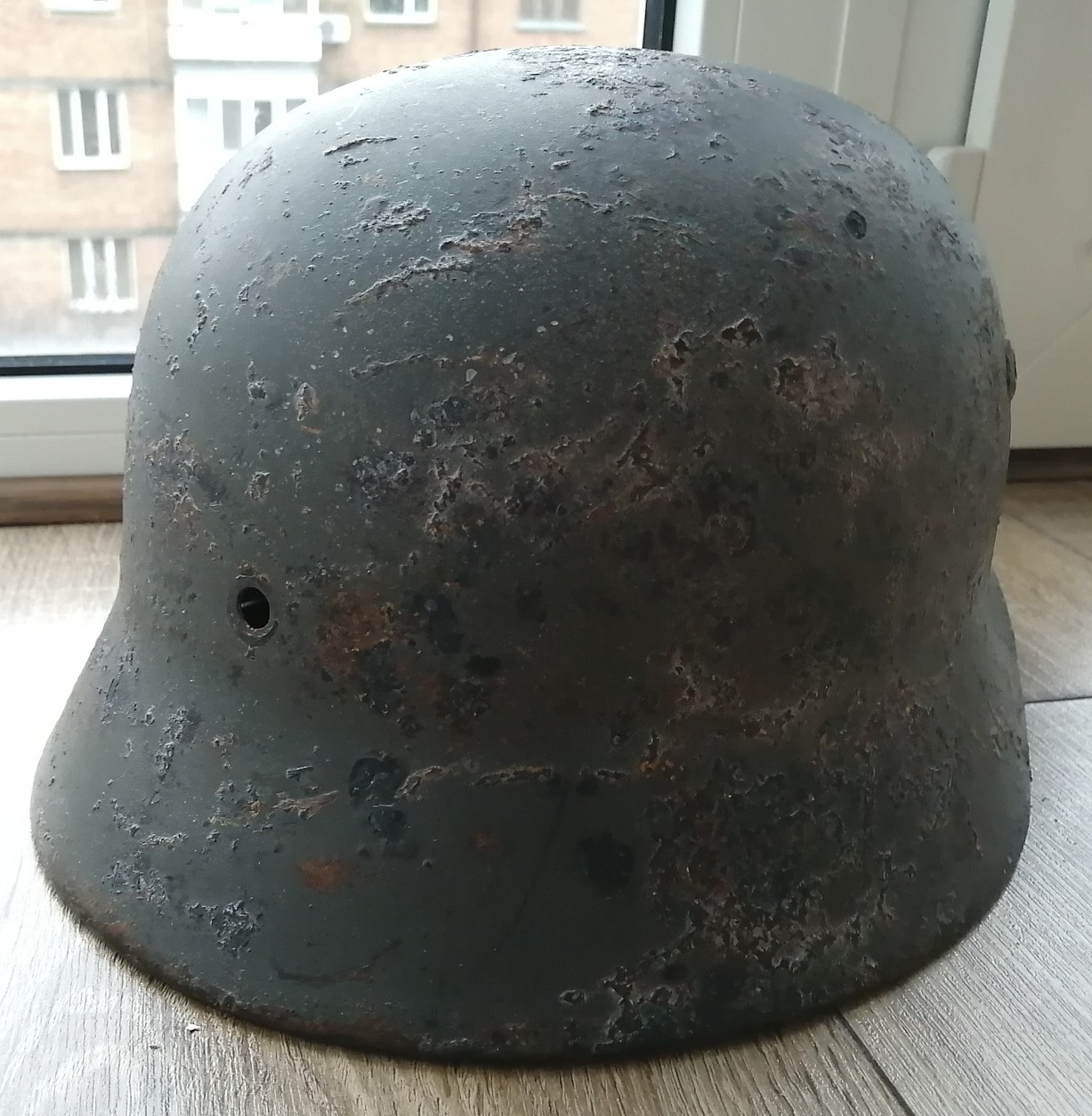

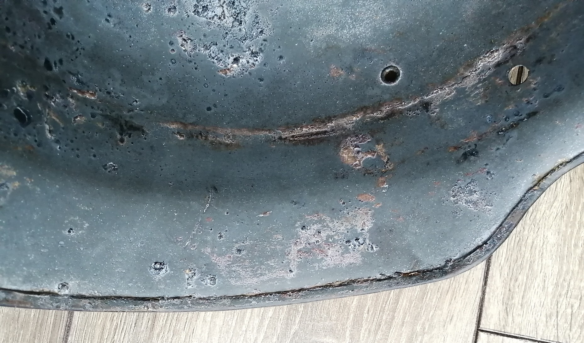

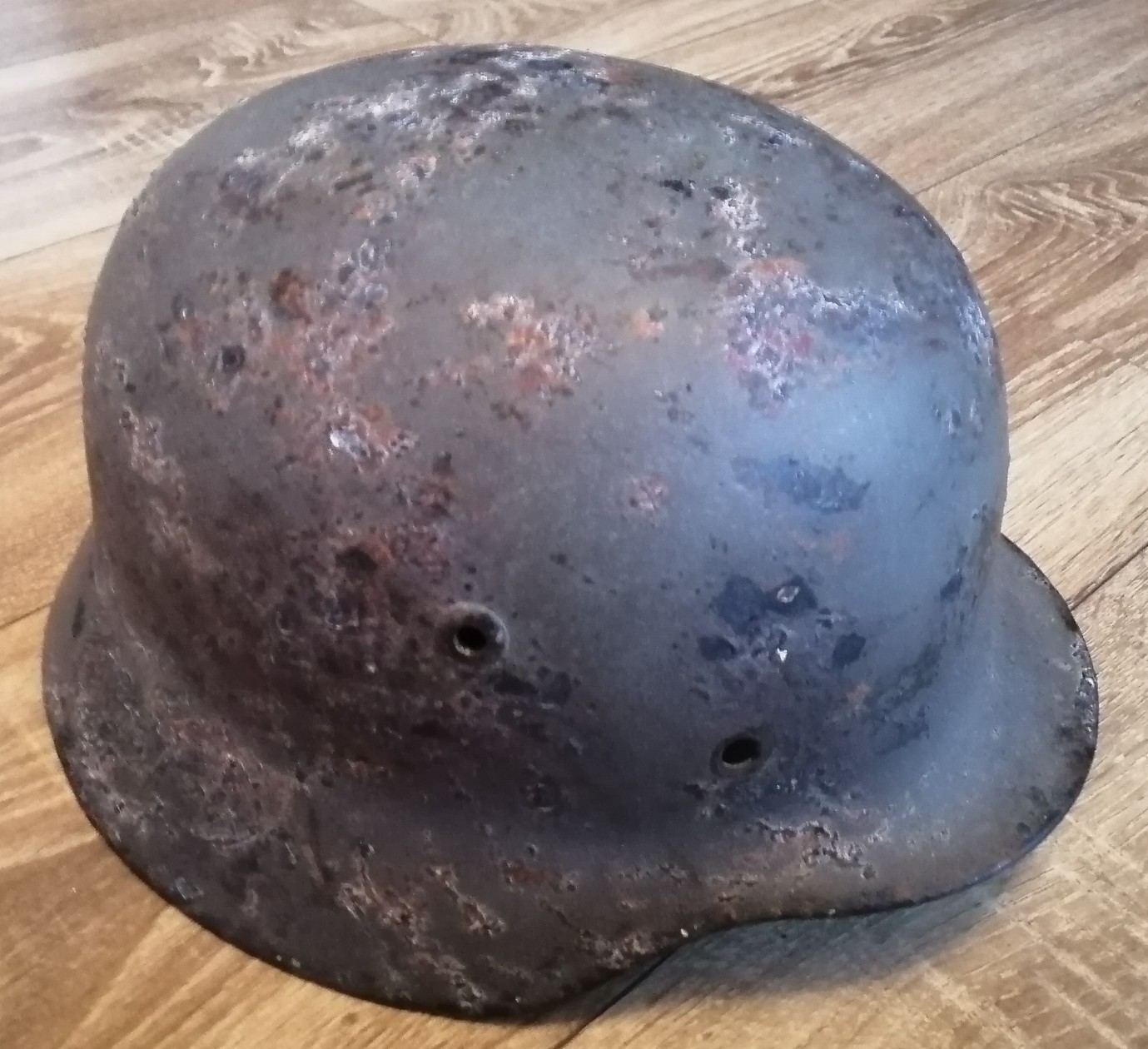

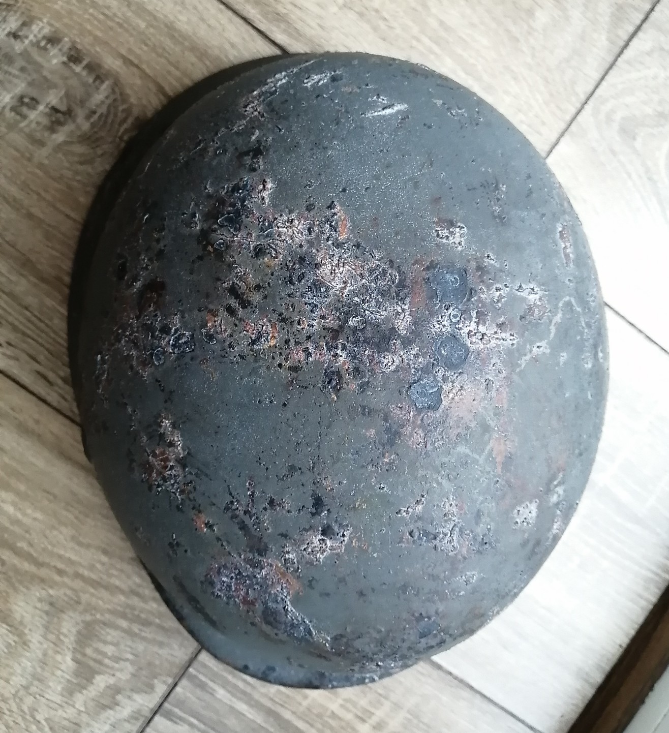

    Трое суток купаю в щавельке, начала просупать краска, воапрос, может ее в слабый раствор лимонки? Чтоб убрала сильную ржу, краске это не навредит?
    1. ММГ Маузера 98k. Деактив: штифт в патроннике на глубину холостого, штифт под мушкой, укорочен ударни...
      18000 грн.
    2. Пропоную Вашій увазі задні прицільні засоби у зборі до німецької гвинтівки Mauser 98k. Прицільна пла...
      2900 грн.
    3. Пропоную до вашої уваги збірний затвор кар-98,функціонал в робочому стані від схп,стебло майже горищ...
      5000 грн.
    4. Знайдено у землі.Злегка чистилась.Залитий ствол свинцем.Послуги банку за рахунок покупця.
    5. (в наявності 2 шт.)
      Оригінальний ранній гвинт і контргвинт для кріплення магазинної коробки в Mauser 98К. Оригінал. В до...
  3. Рихард
    Рихард Oberstleutnant
    5.256
    Одесса, Украина
    Ну вообще нужно было все таки выбирать что то одно - два агрессивных раствора - для каски в таком сохране может оказаться перебором. Слабый раствор лимонки на такие коржи мало что даст - а сильный очистит каску до белого металла....краска естественно "улетит" . Но если есть желание - экспериментируйте - в любом случае приобретёте опыт.

    Хочется конечно чтоб краска сохранилась))) т.е. в таком случае купать дальше в щавелке?

    Всегда нужно пытаться извлечь максимум красочного слоя.

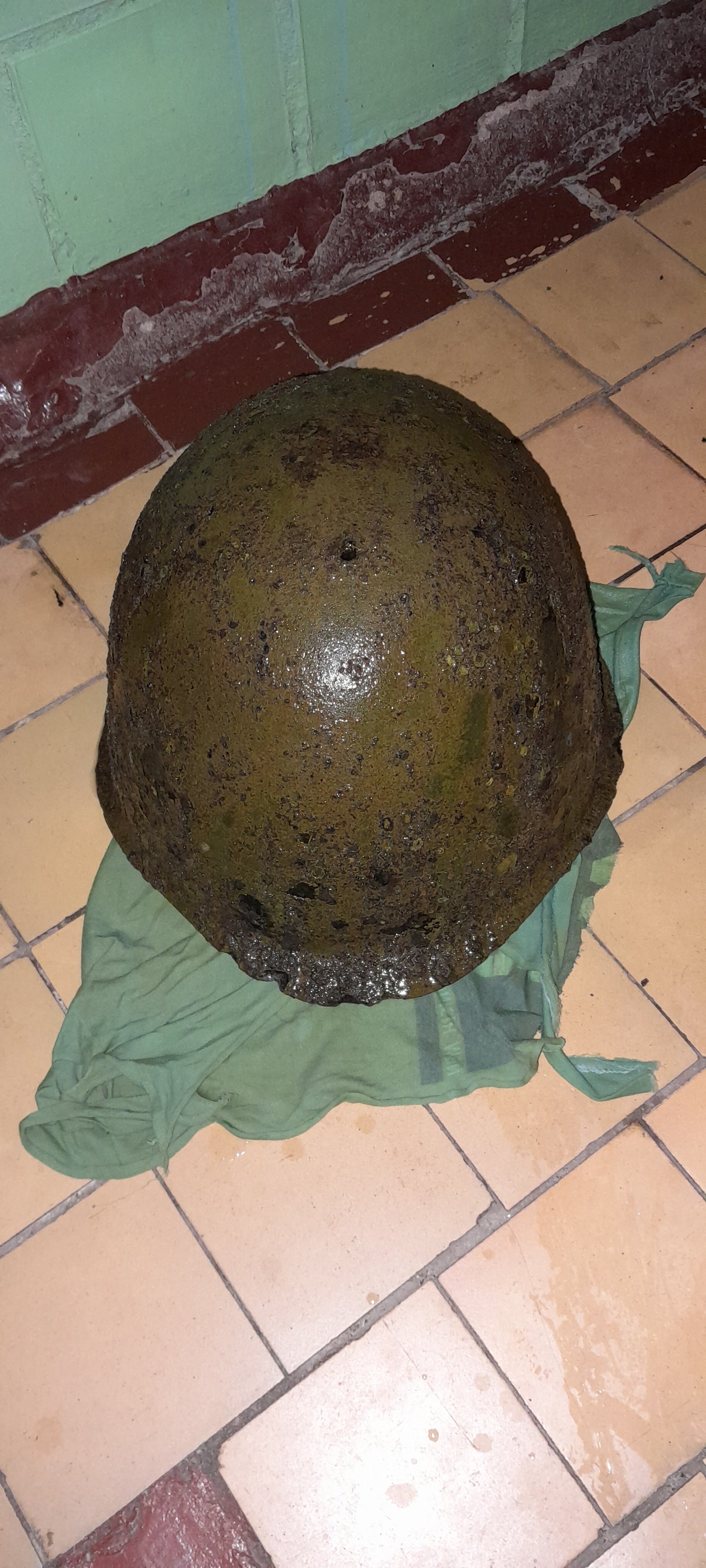

  9. holst1988
    holst1988 Feldwebel
    894

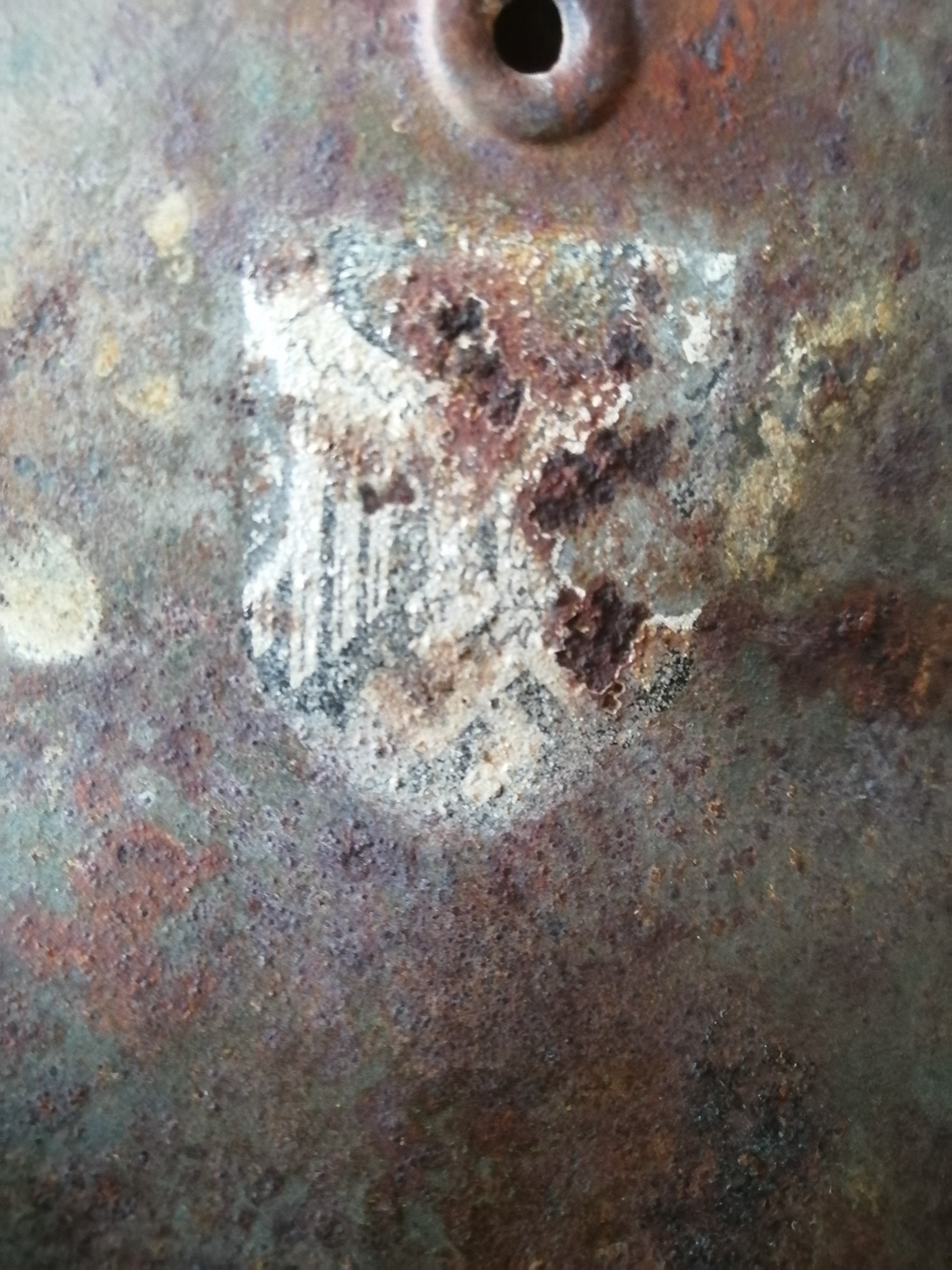

    Подскажите, а могли ли сш-40 перекрашивать? Просто под слоем светло зеленой краски виднеется слой темно зеленой
  10. Рихард
    5.256
    Одесса, Украина
    Ну гипотетически перекрашивать могли абсолютно любые шлемы))) Но с советскими в период войны (в отличии например от немецких) это крайне редкое, я бы сказал - единичное явление. В вашем случае скорее всего так среагировал красочный слой на кислоту - какие то участки остались темнее, другие осветились - щавелька очень деликатный химикат и при нарушении концентрации и времени экспозиции меняет сильно изначальный цвет предмета.

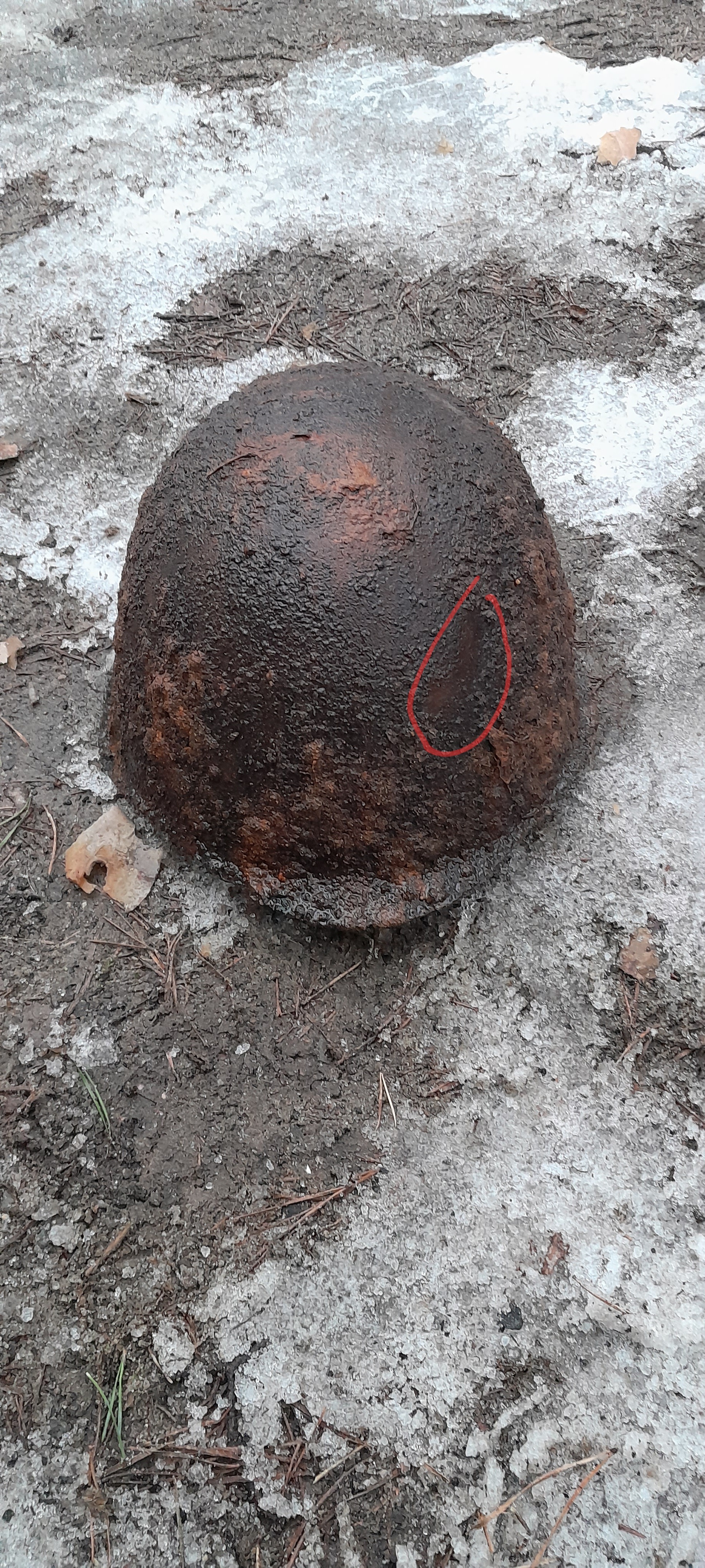

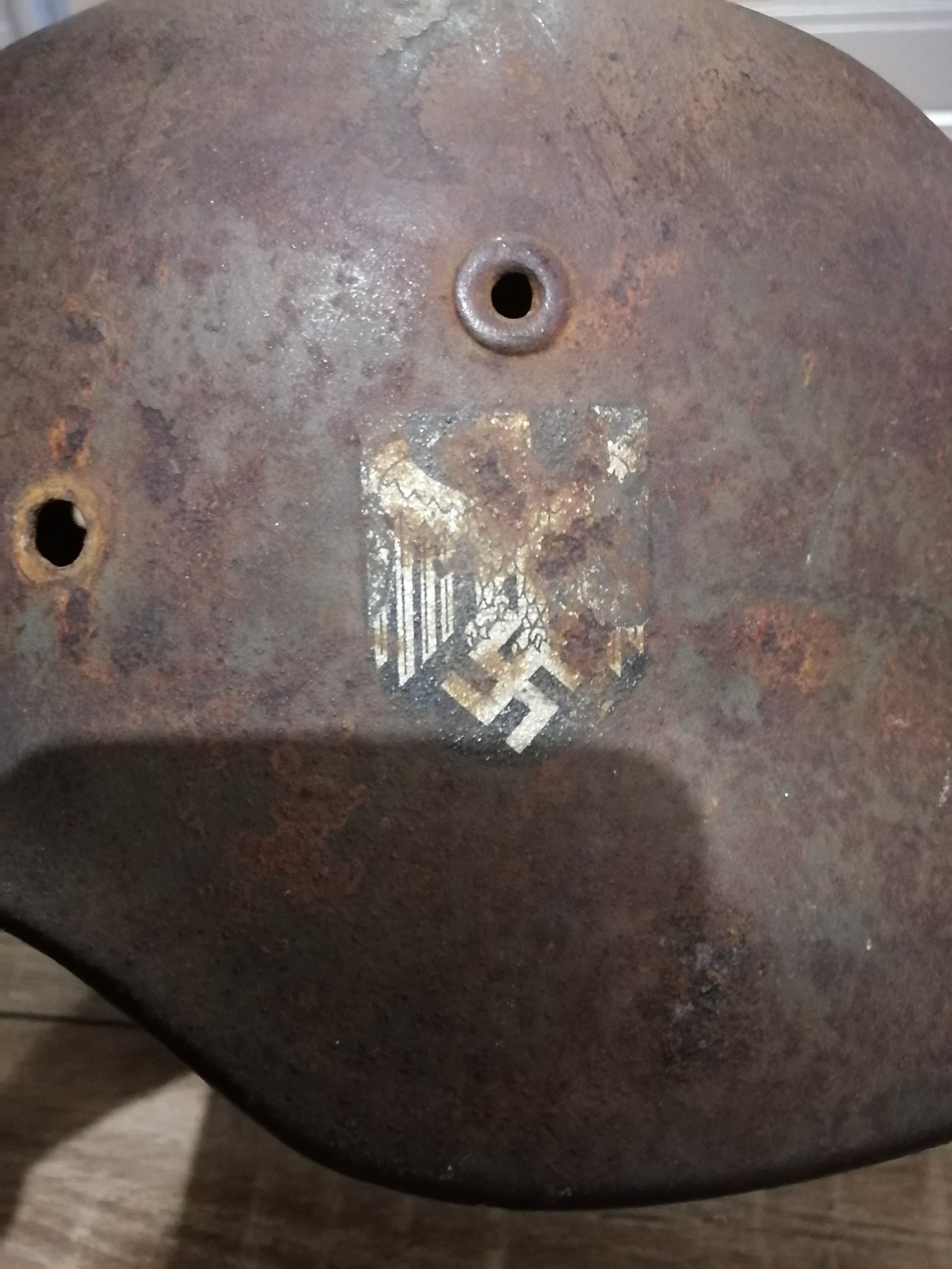

  11. holst1988
    holst1988 Feldwebel
    894

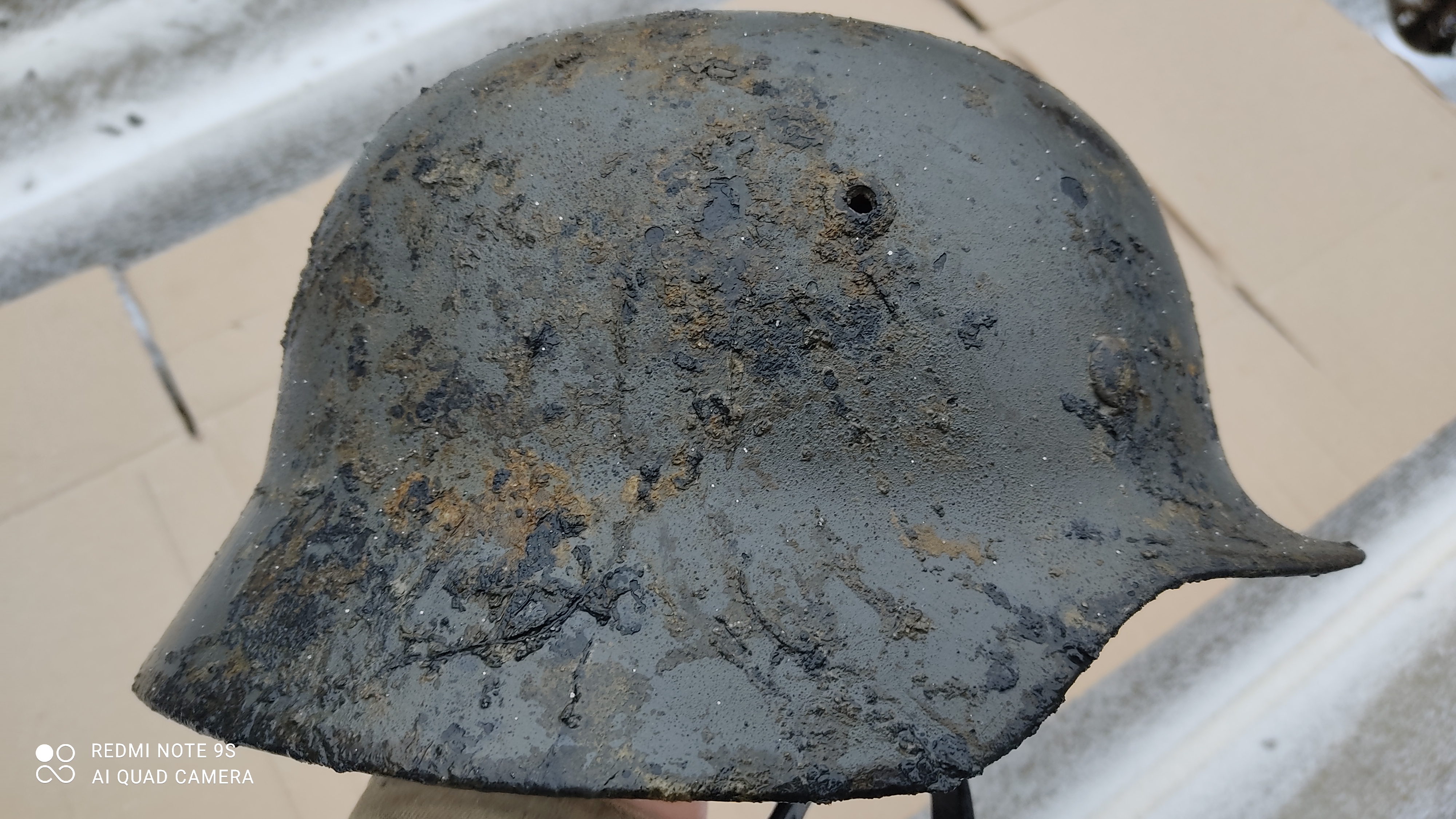

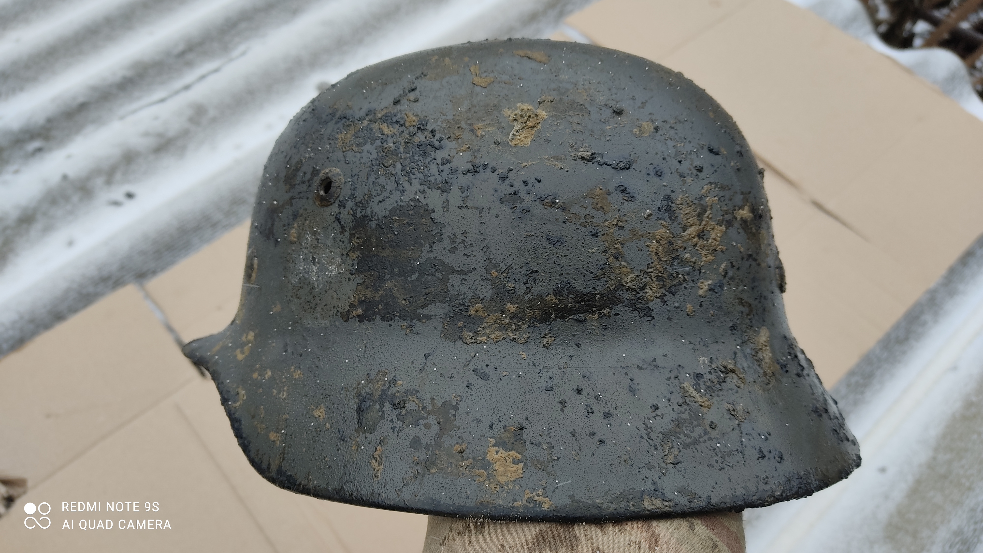

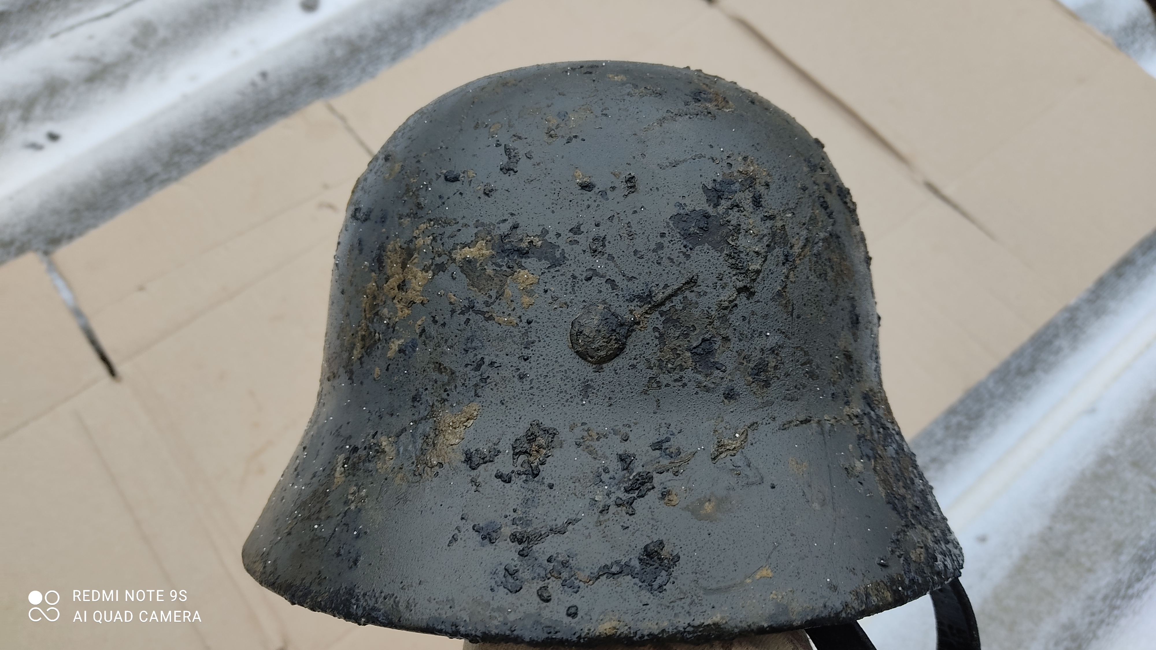

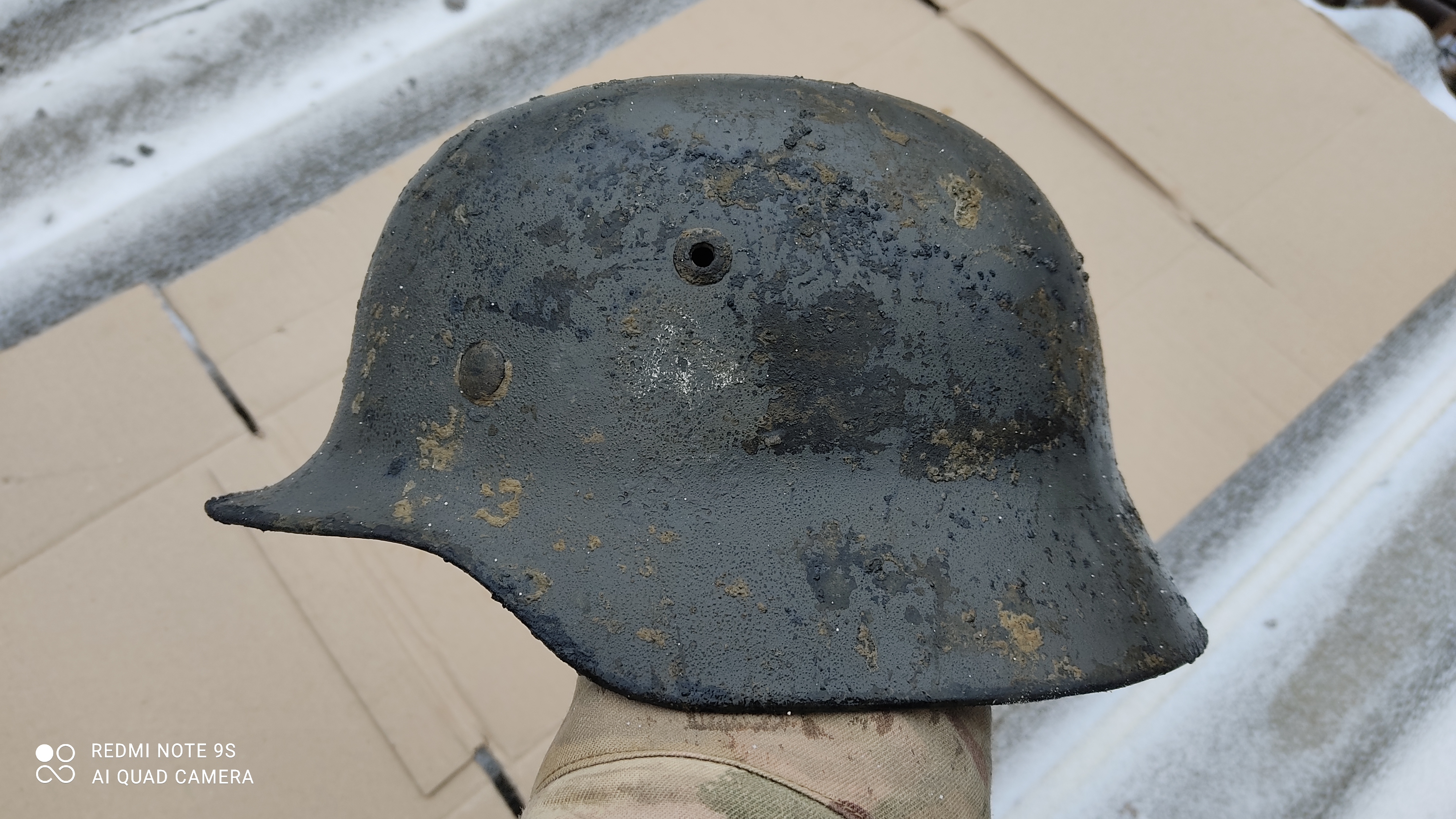

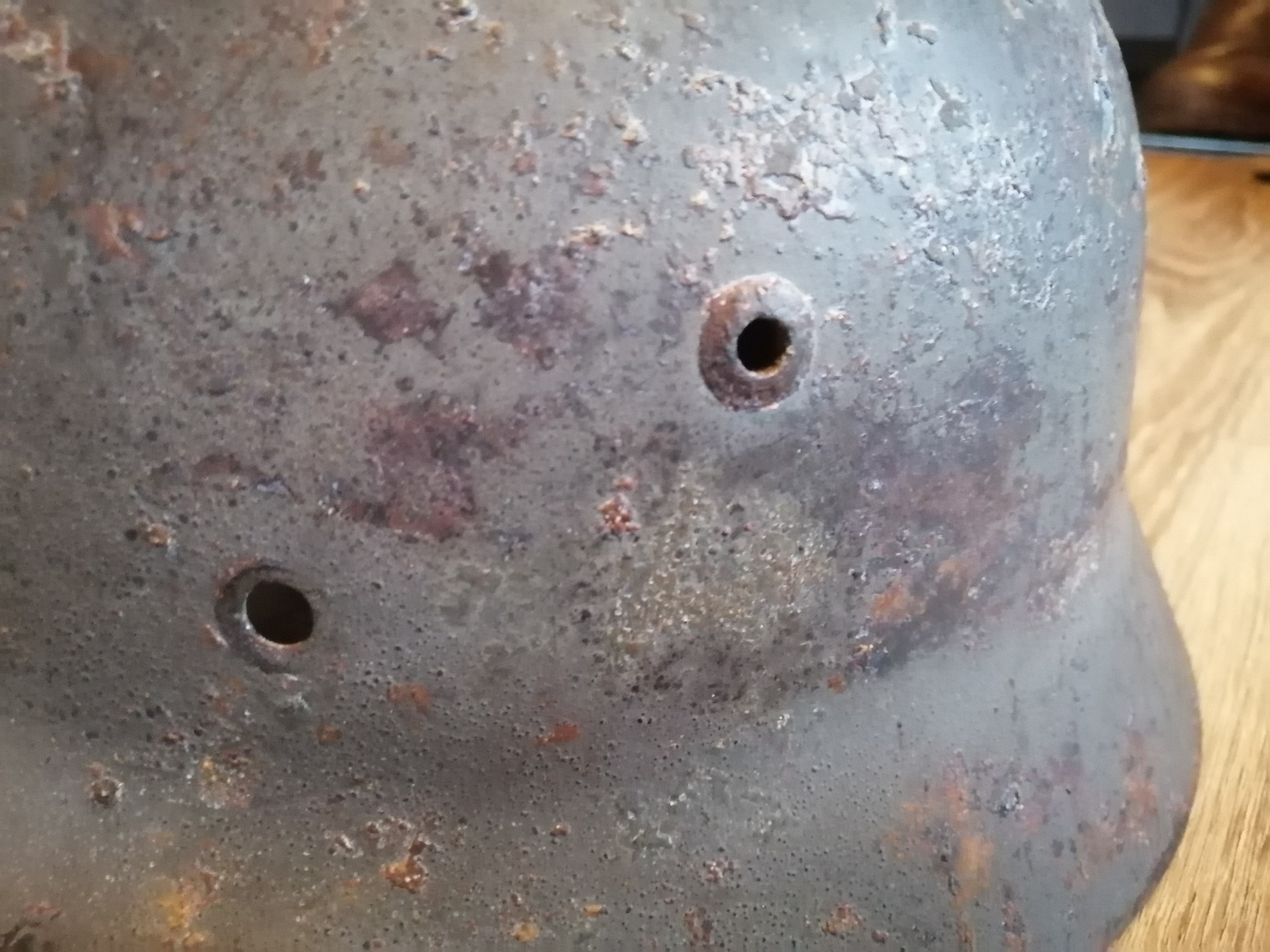

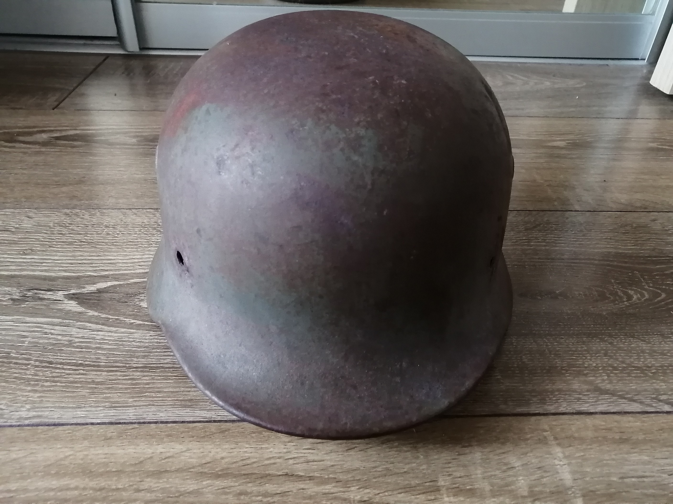

    Вот это место отличается по цвету(каска до купания) это не голый метал
  12. Рихард
    5.256
    Одесса, Украина
    Безусловно вам держа каску в руках виднее сколько там слоев на самом деле, я лишь высказал свое мнение основанное на каком-никаком опыте.
  13. P@vel
    P@vel Stabsgefreiter
    39
    81
    108

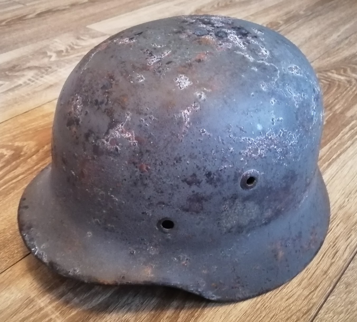

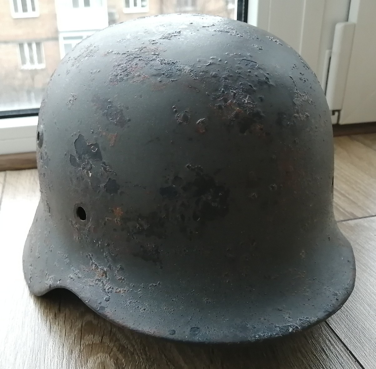

    В продолжении истории. Сейчас шлем покрыл первым слоем воска для консервации. Есть некоторые участки, которые ещё слабо пропитались и из-за этого стали более выраженным на вид, планирую покрыть ещё 2ой раз, но более обильно.

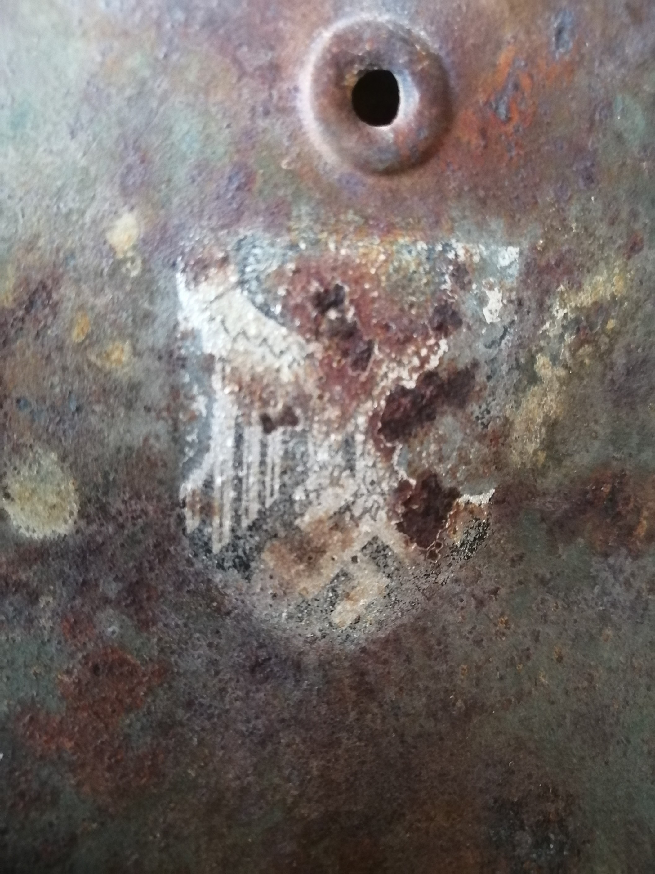

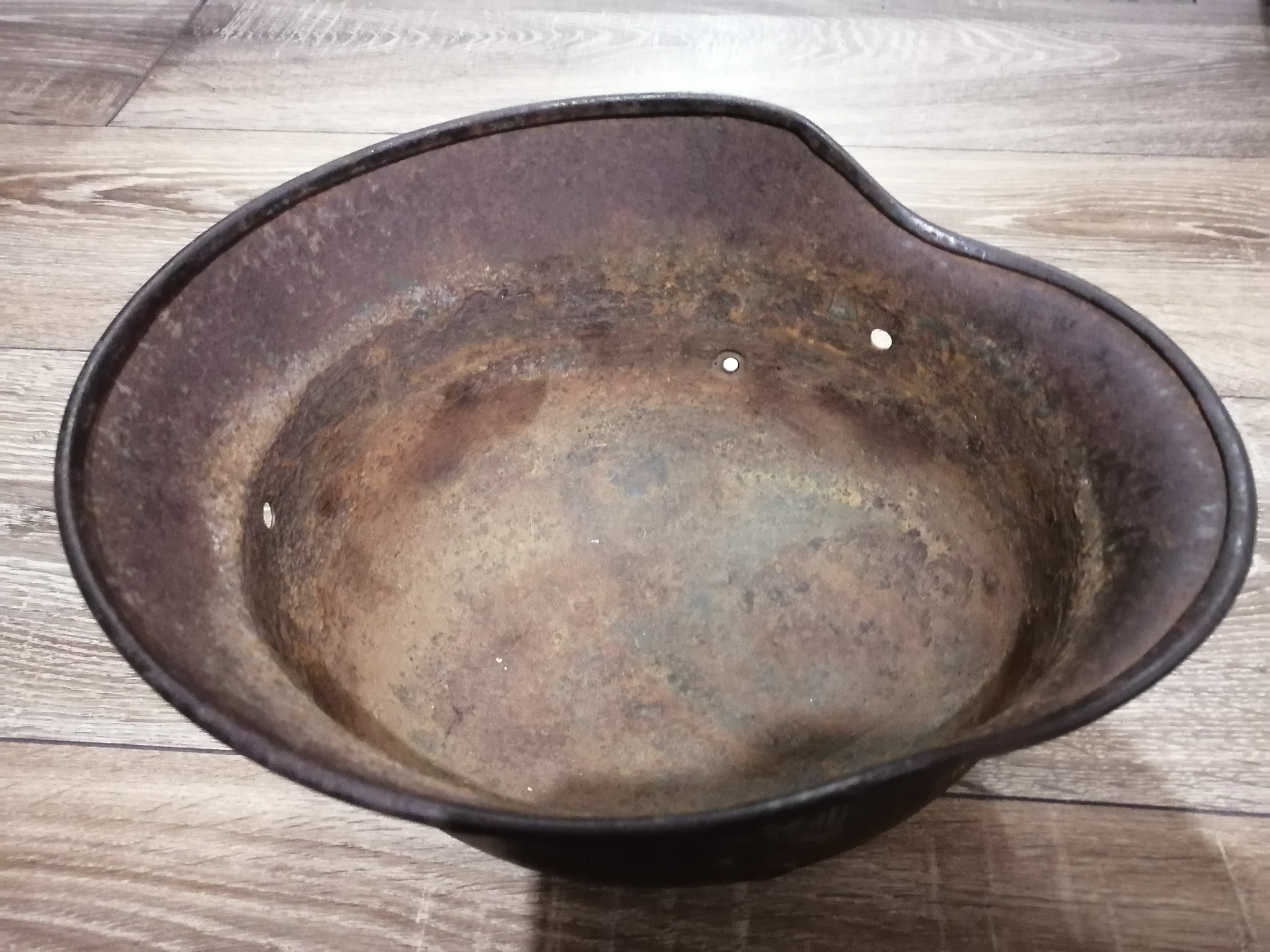

  14. P@vel
    39
    81
    108

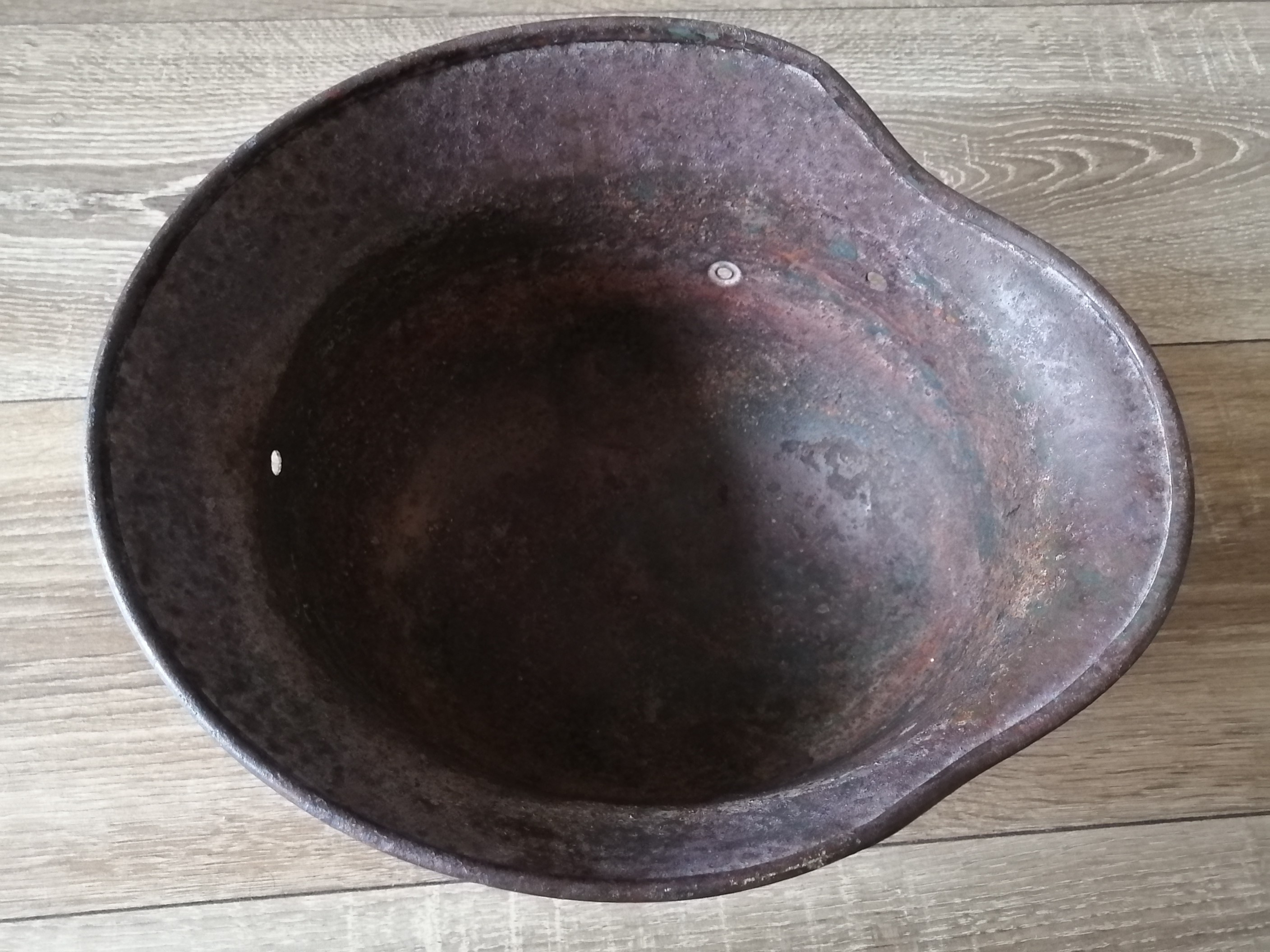

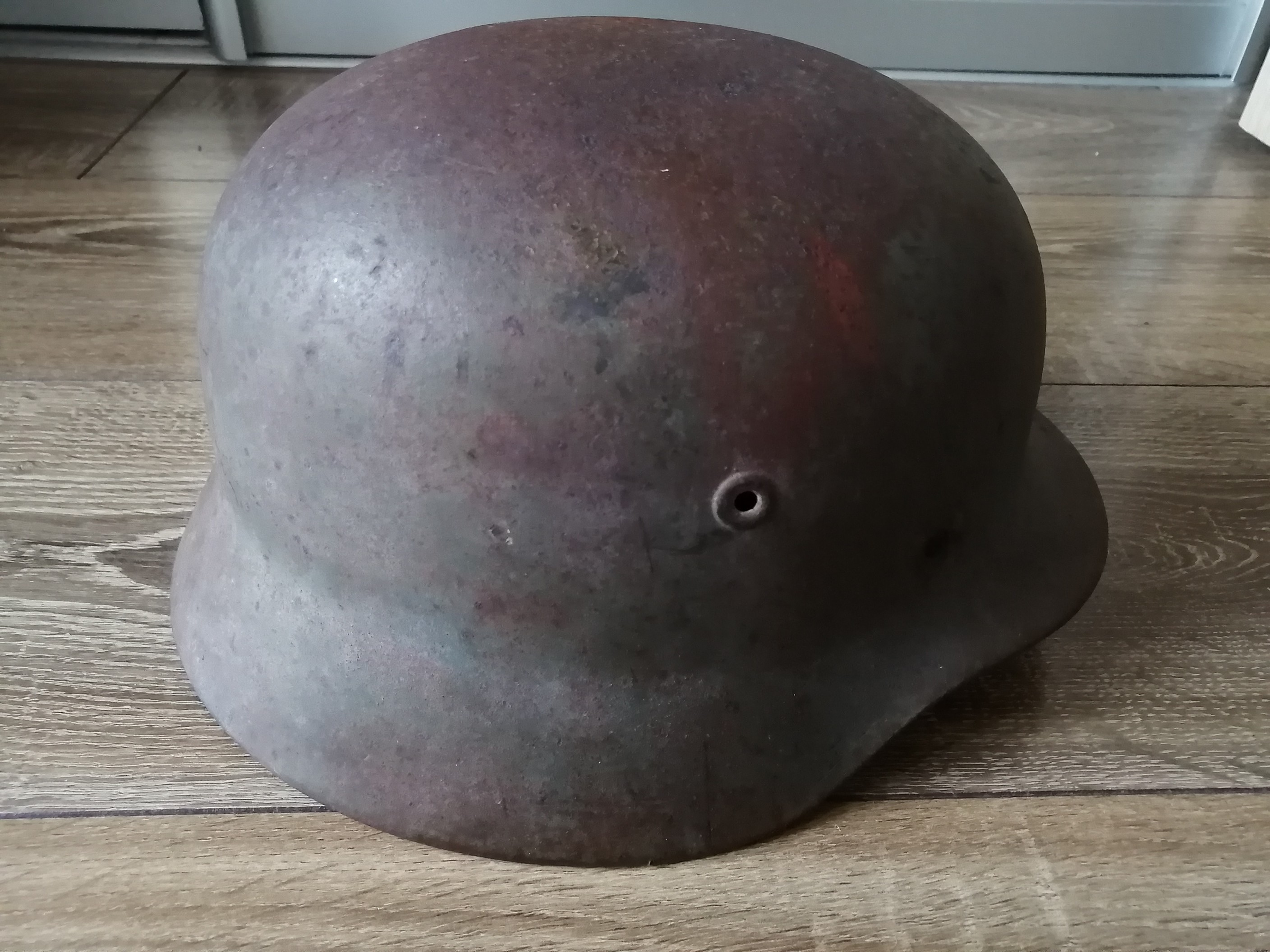

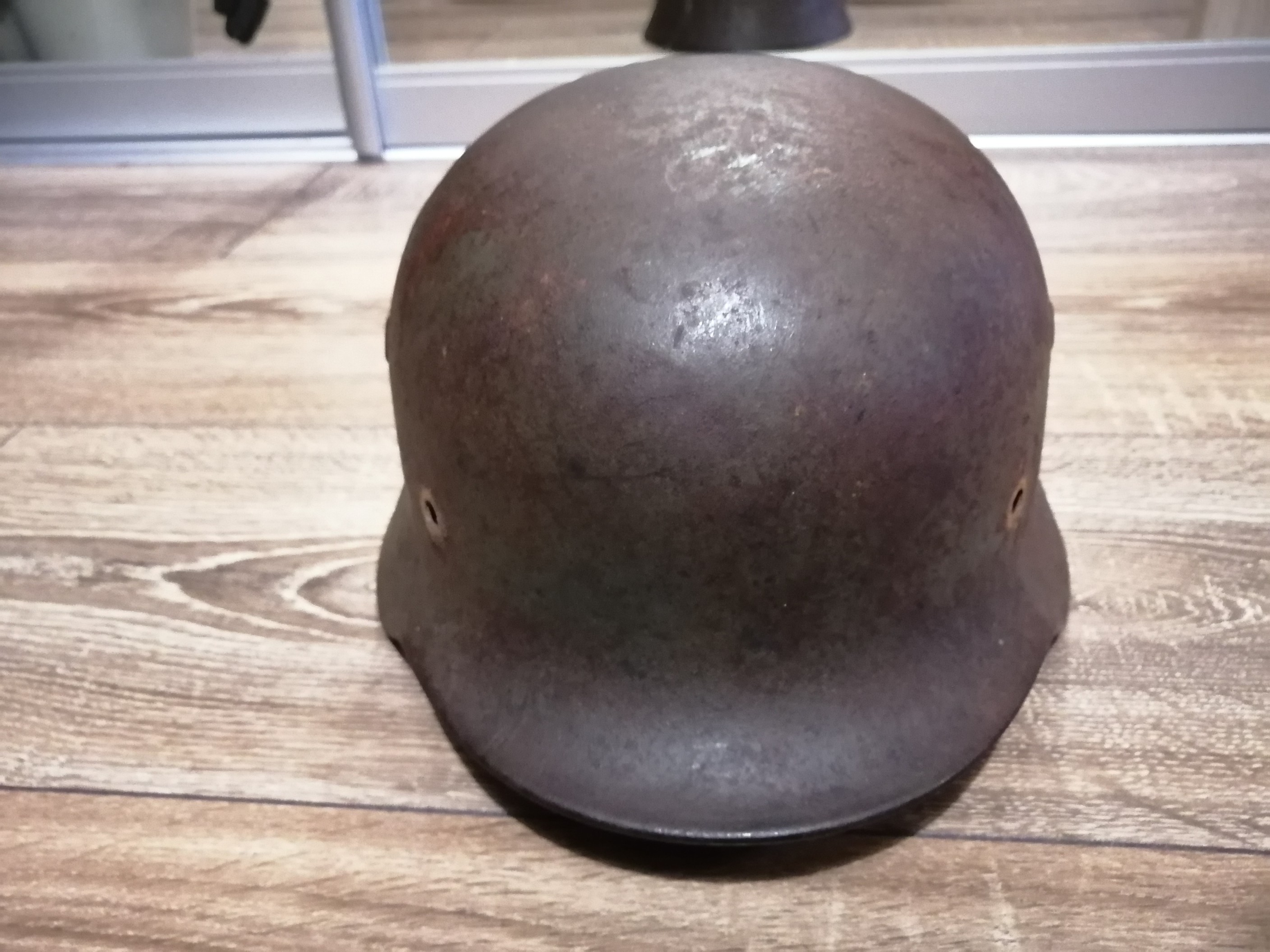

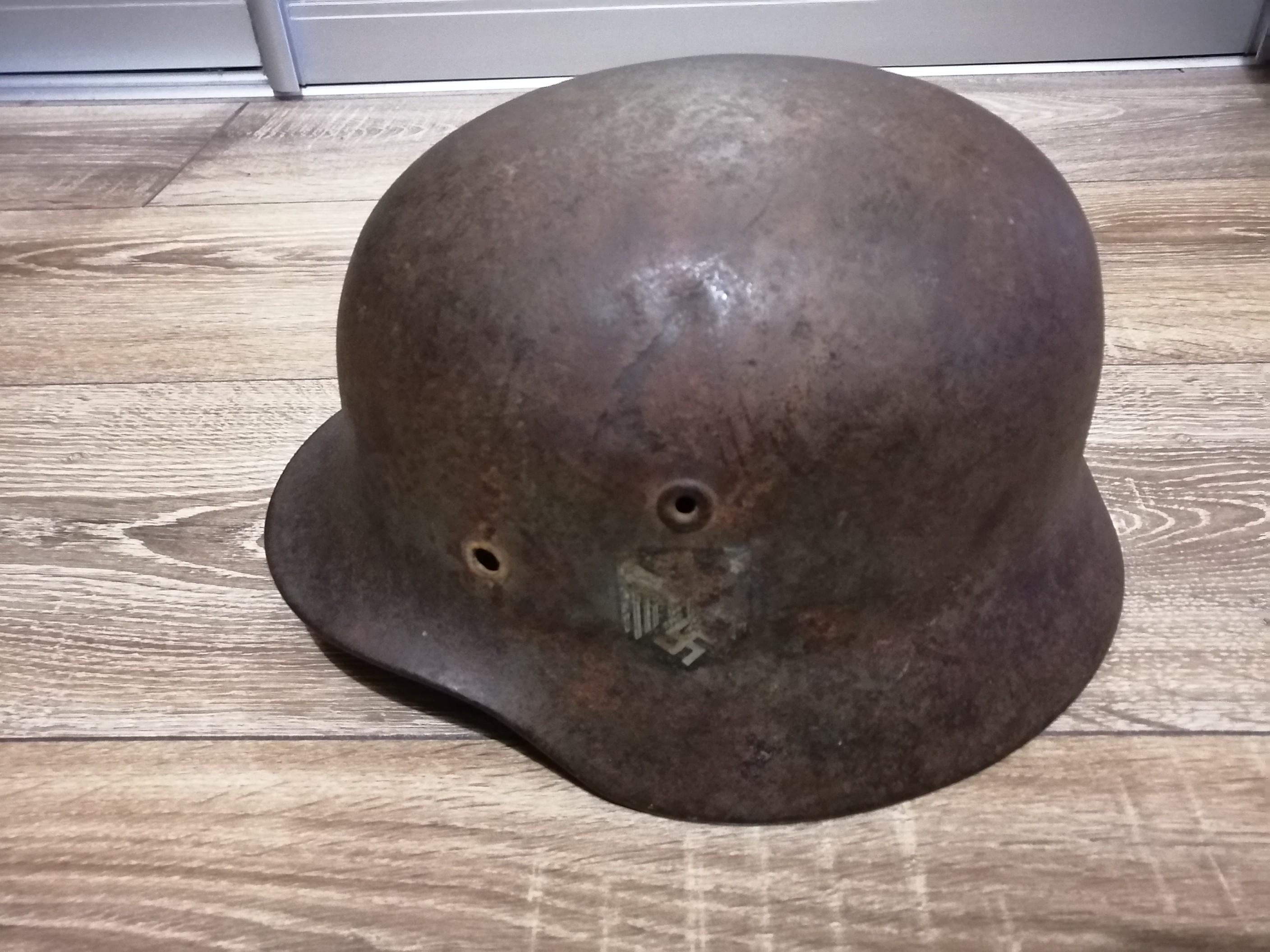

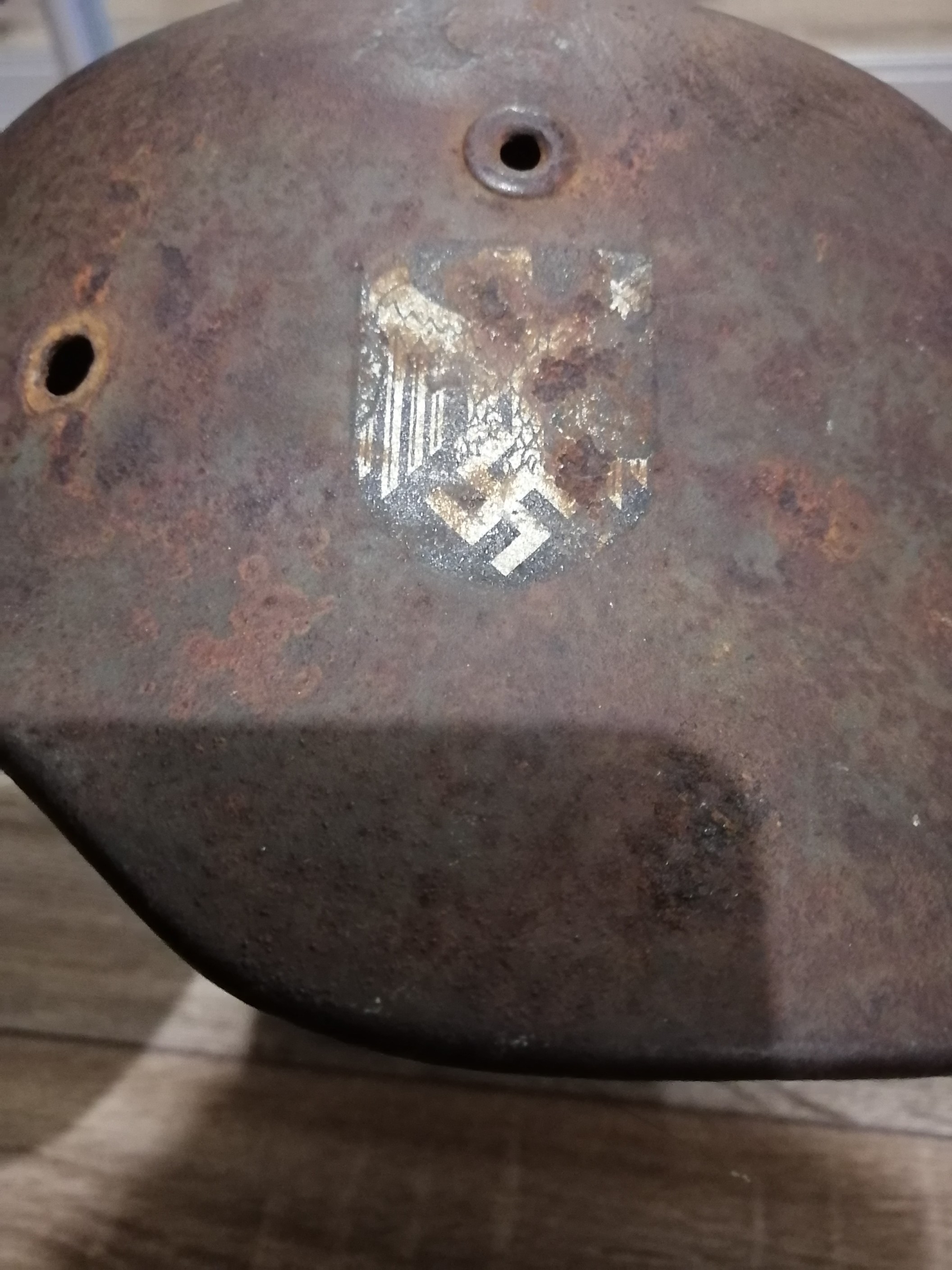

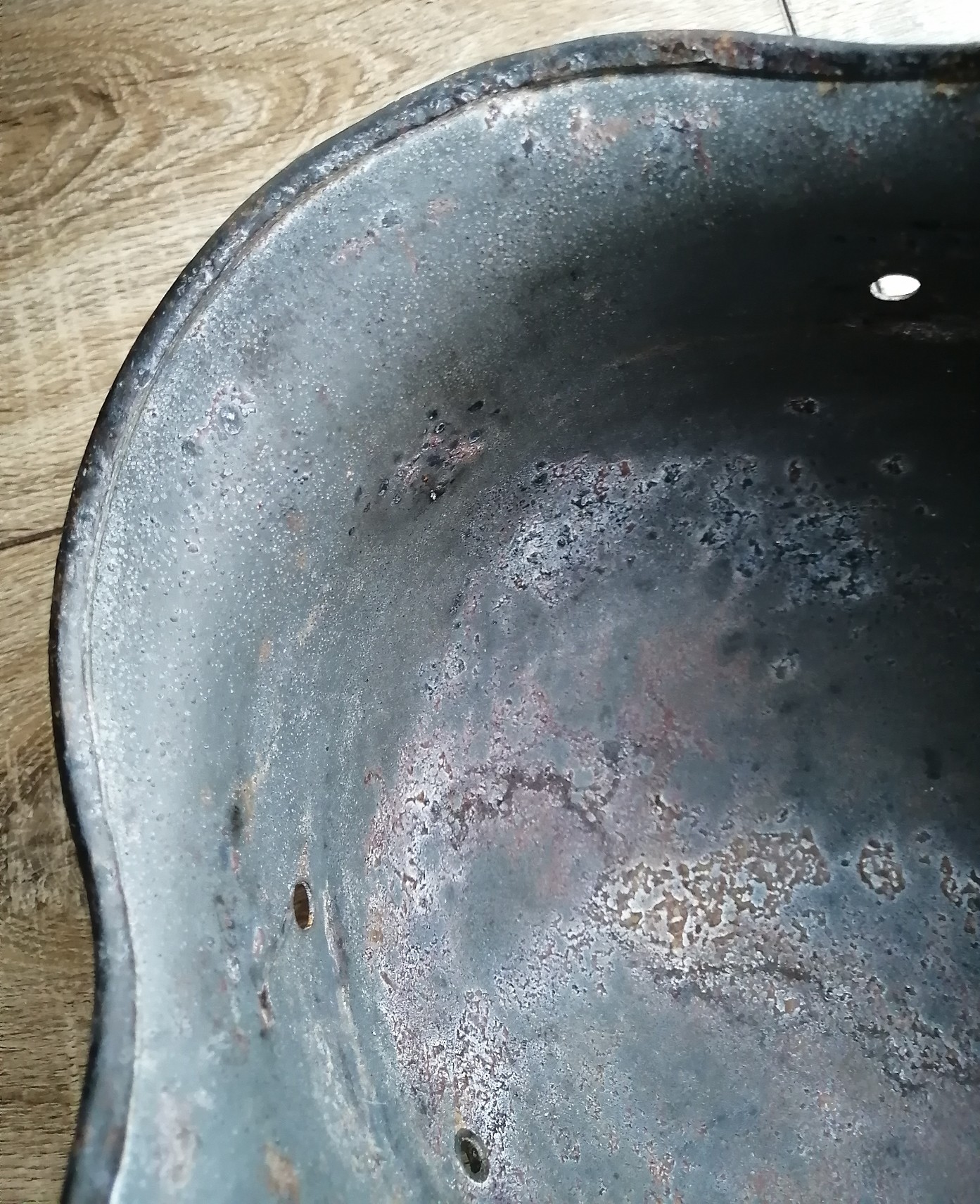

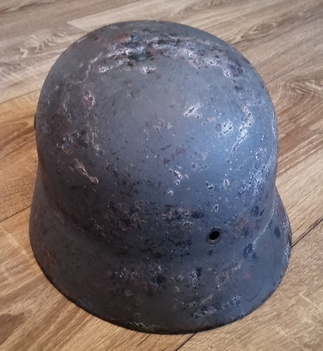

    А ещё наглядный пример, как ненадо делать. Мытье шлема привело к потере декали. :(:(:(
    До мытья:
    IMG_20230228_002313.jpg IMG_20230228_002259.jpg IMG_20230228_002323.jpg IMG_20230228_002335.jpg IMG_20230228_002355.jpg IMG_20230228_002409.jpg IMG_20230228_002434.jpg IMG_20230228_002423.jpg
    После:
    IMG_20230228_090922.jpg IMG_20230228_090651.jpg IMG_20230228_090702.jpg IMG_20230228_090710.jpg IMG_20230228_090717.jpg IMG_20230228_090730.jpg IMG_20230228_090809.jpg IMG_20230228_090855.jpg
    General Vlasov, holst1988, Моби_002 та ще 1-му подобається це.
  15. Рихард
    5.256
    Одесса, Украина
    На счёт мытья мылом и замачивания в мыльном растворе - я также разочаровался и пришел к выводу - если мыть то только мылом непосредственно однократно без замачивания в мыльном растворе.
    P@vel подобається це.
  16. P@vel
    39
    81
    108
    Это верно, я тоже пришел к такому выводу, если мы говорим про декали.

    Я бы рекомендовал вам его сначала оценить по состоянию, если там есть декали, то только помыть с мылом не замачивать. Если декалей нет, надо оценить состояние окраса. Если его мало и он под ржавчиной, то можете смело замачивать в мыле или кислотить, если сможете все правильно сделать. Если окраса много, то тут лучше тоже помыть с мылом без замачивания.
    Бруска мыла хватит на одно ведро воды. Воду и мыло, есть смысл менять, если раствор грязные, в остальном мне хватает одного разведения на 2-4 недели.

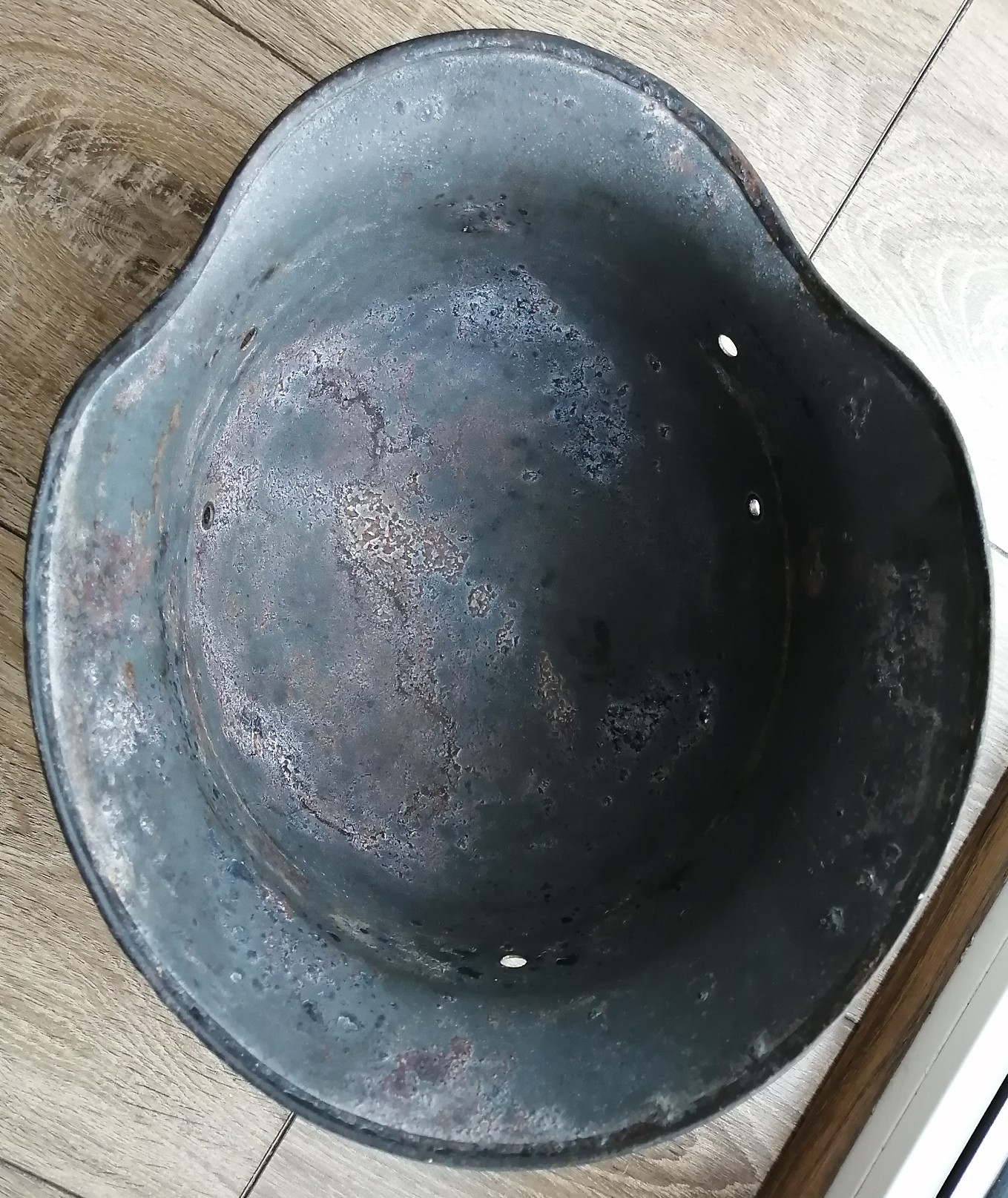

  21. P@vel
    39
    81
    108
    В продолжение нашего разговора;)

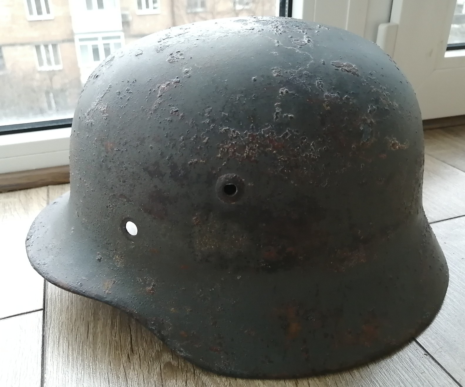

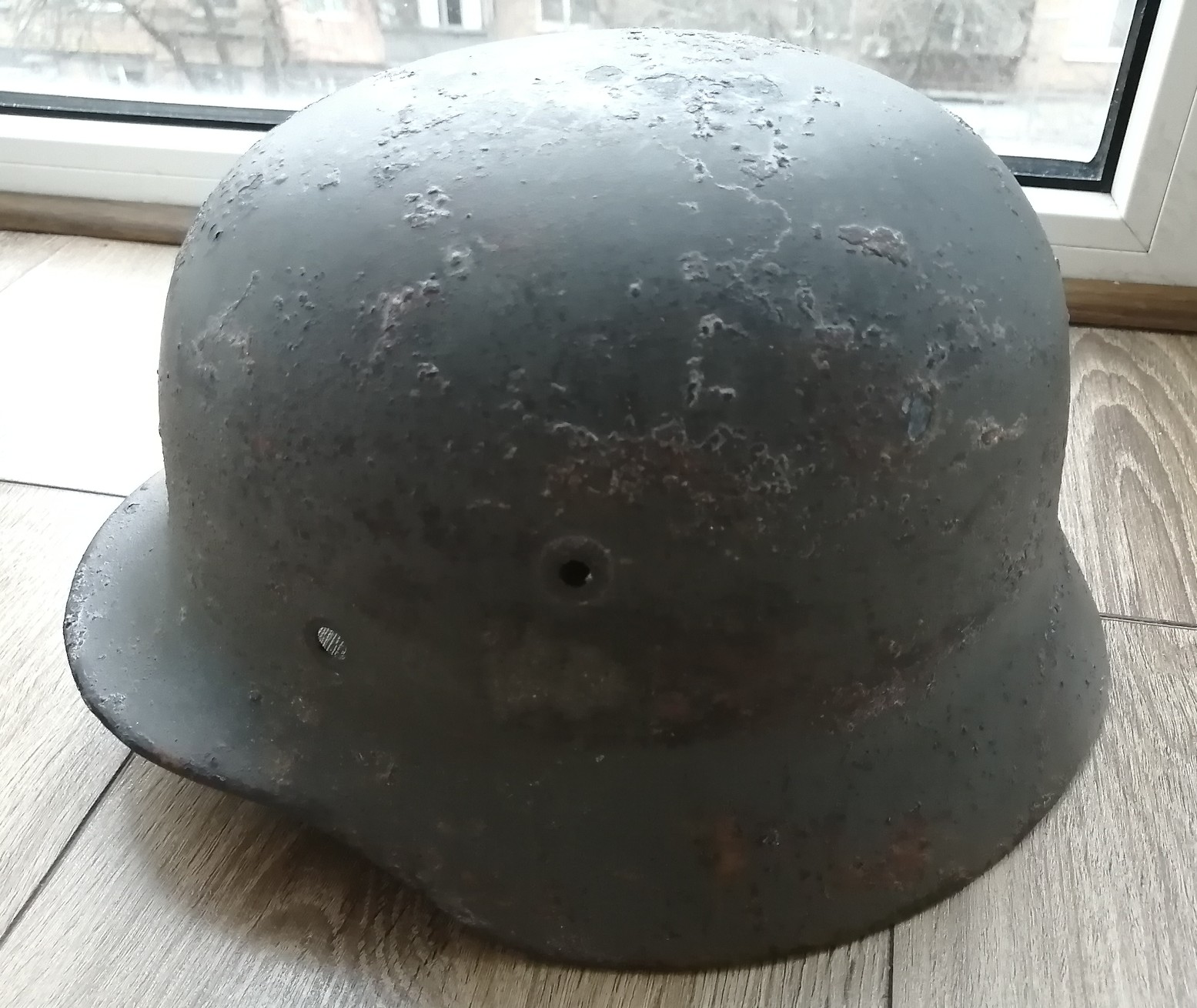

    Покрыл оба шлема воском и ситуация стала лучше, декалью проявилась чётче, налёт после мыльного раствора стал меньше. Так же после промывки стали читаемы клейма. На первый шлем установил все комплектующие, плюс родной подбородочник поднятый с болота. На второй шлем поставил ремень от сухарной сумки, дабы закрыть часть дефектов. Теперь необходимо найти подшлемник со всеми комплектующими.

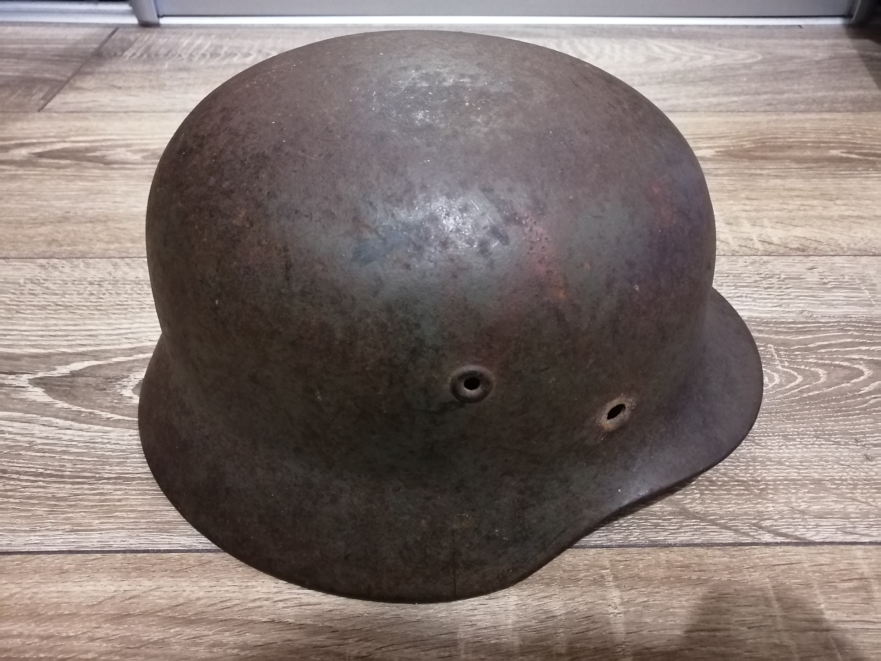

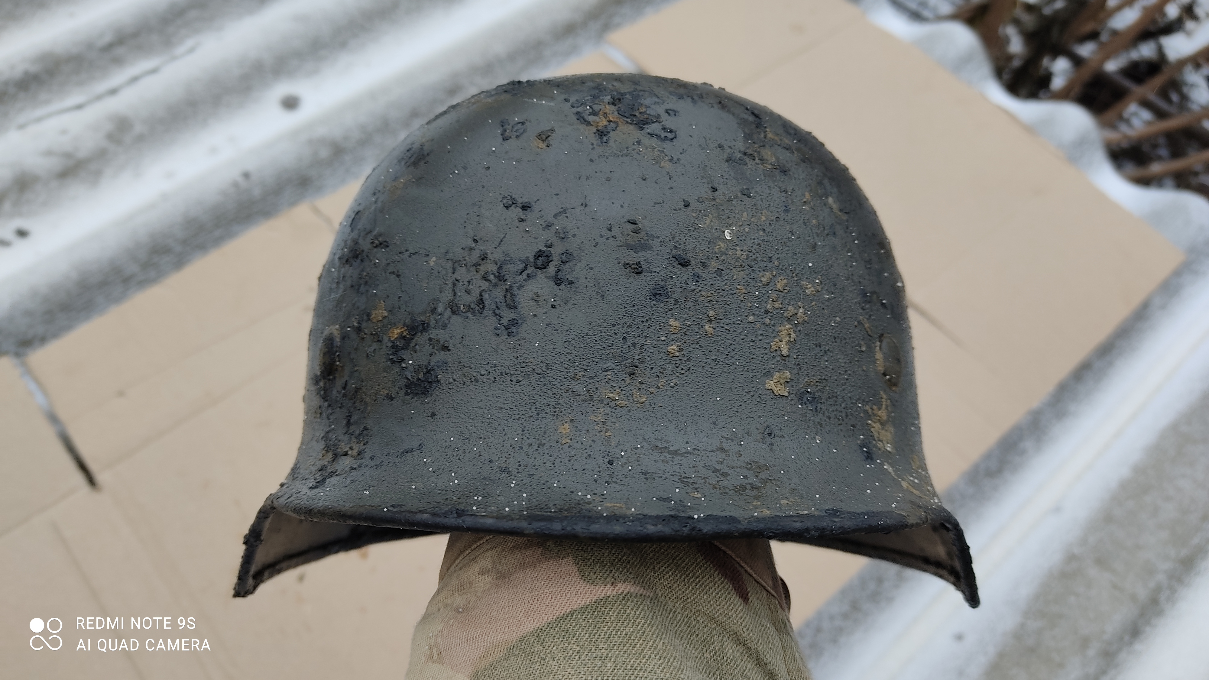

  22. Wilhelm von Humboldt
    Wilhelm von Humboldt Gefreiter
    48
    Stuttgarter Str. 56, 71638 Ludwigsburg

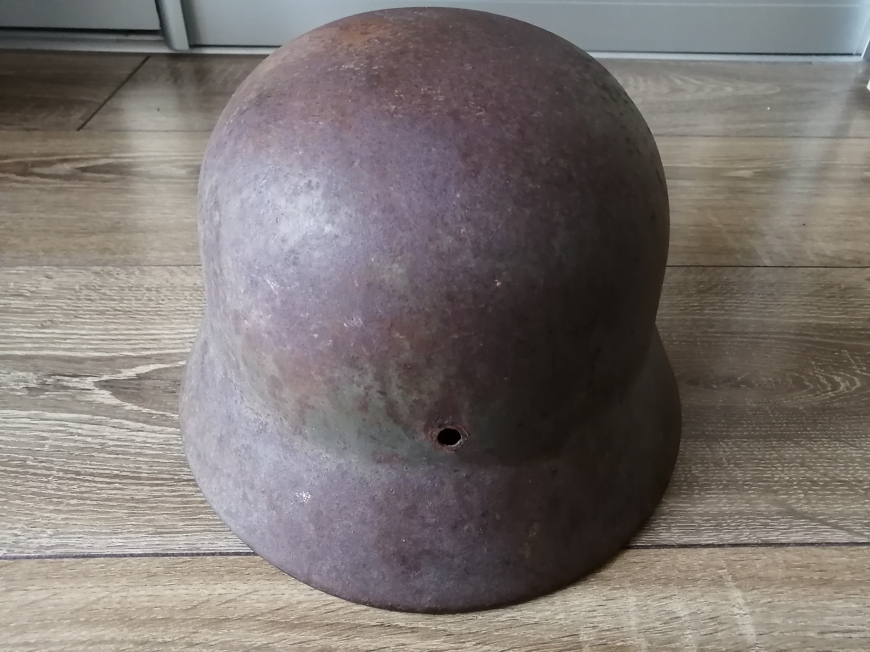

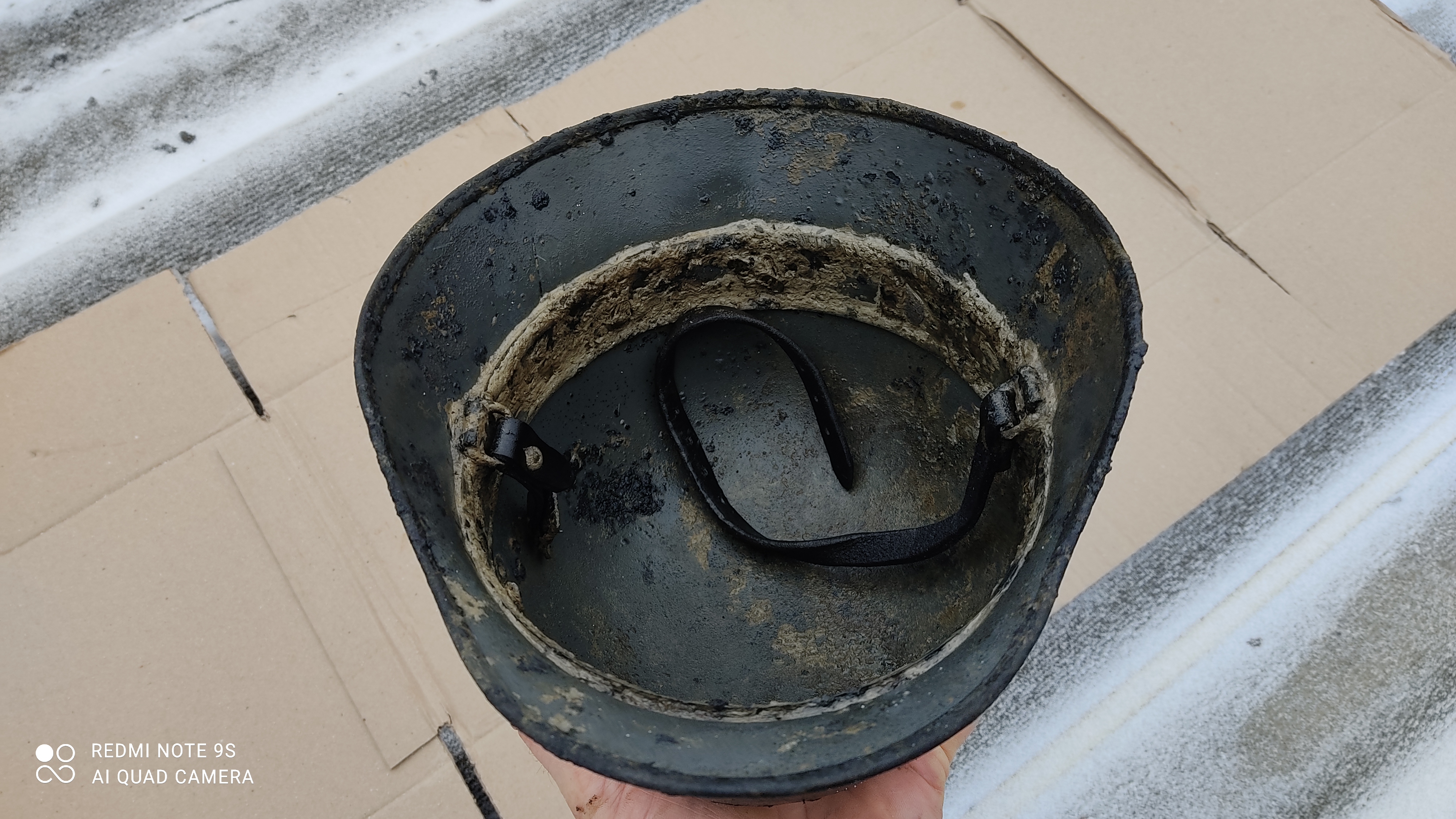

    А вот моя птица, но, судя по всему ее чистить снова не надо...опасно... Хорошая механическая чистка от Егерька.
  23. P@vel
    39
    81
    108
    Ее лучше не трогать, а законсервировать.
    Wilhelm von Humboldt подобається це.

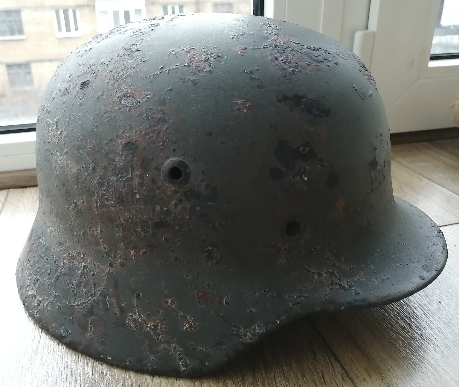

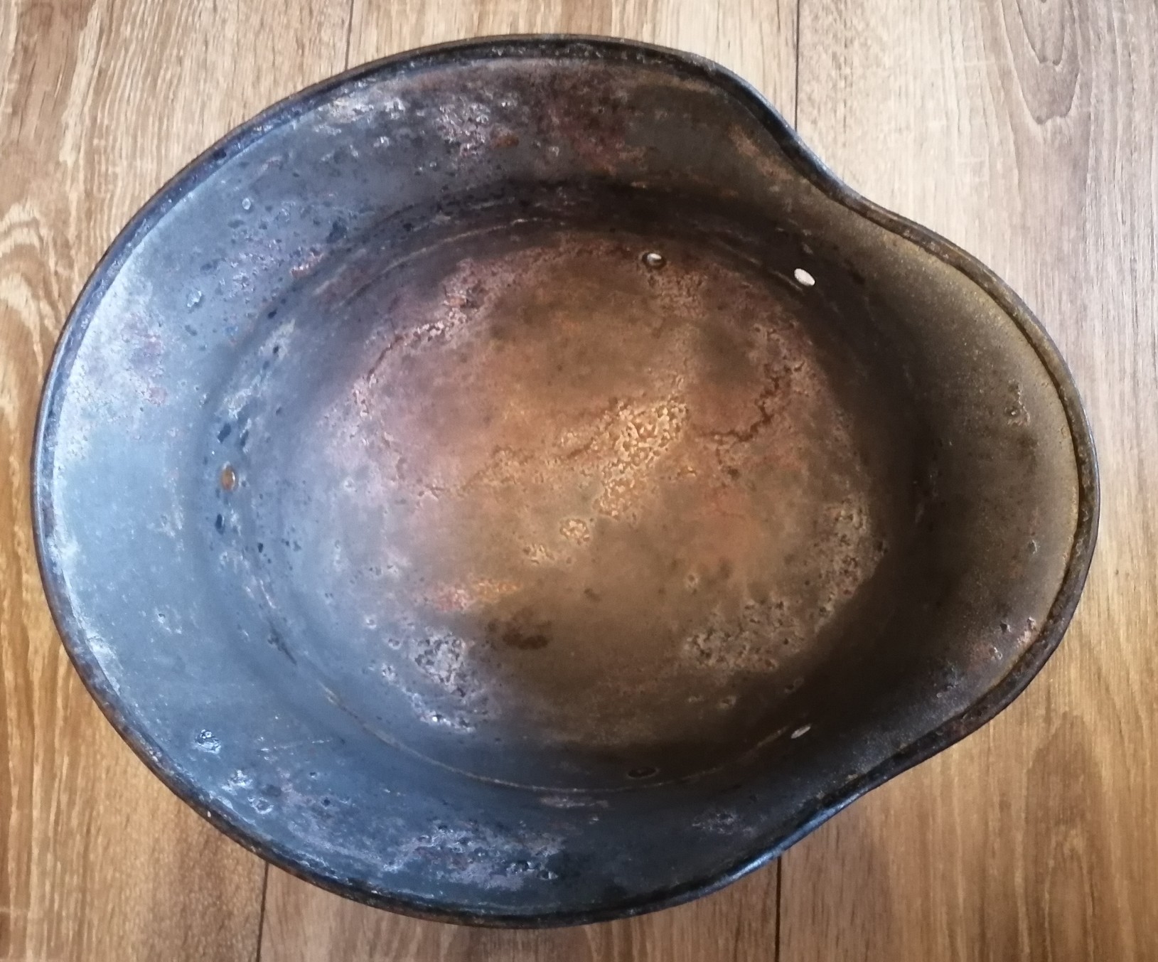

  26. holst1988
    holst1988 Feldwebel
    894

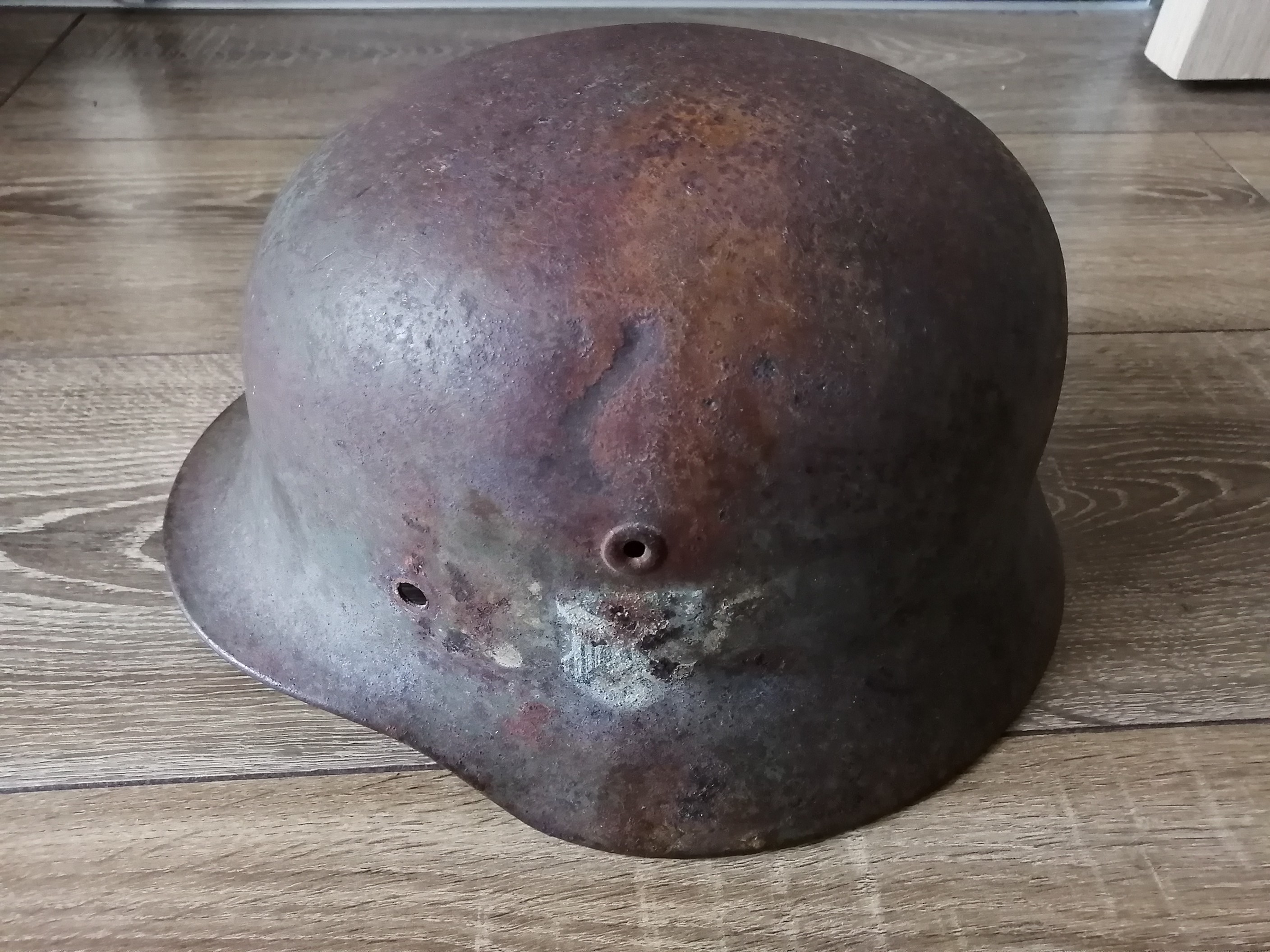

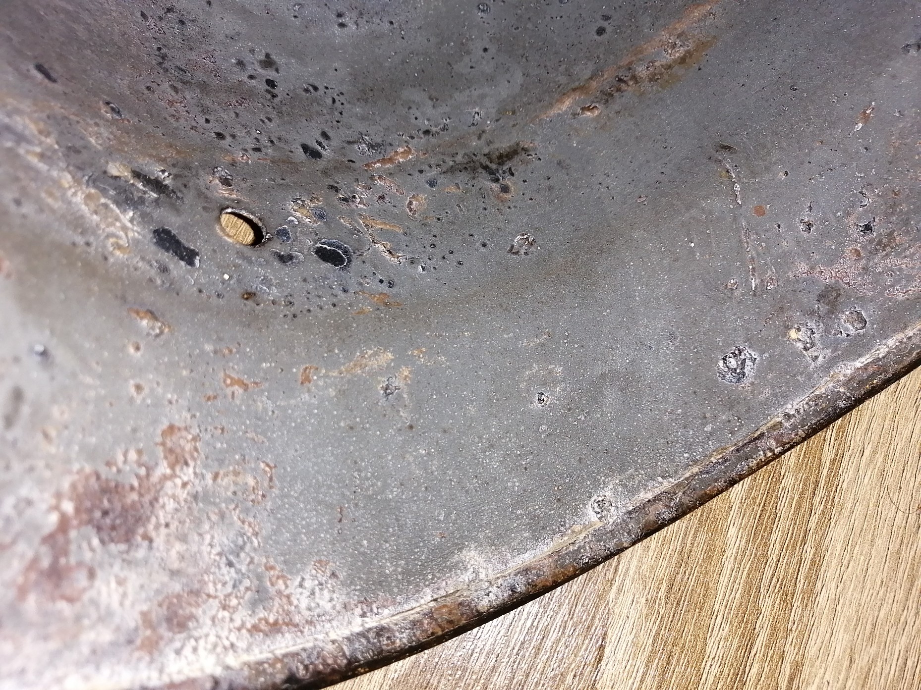

    Как то так, на полку мне пойдет, полторы нндели в щавелке, уже кожа начаинает слазить... на данный момент пропитывай маслом оружейным
