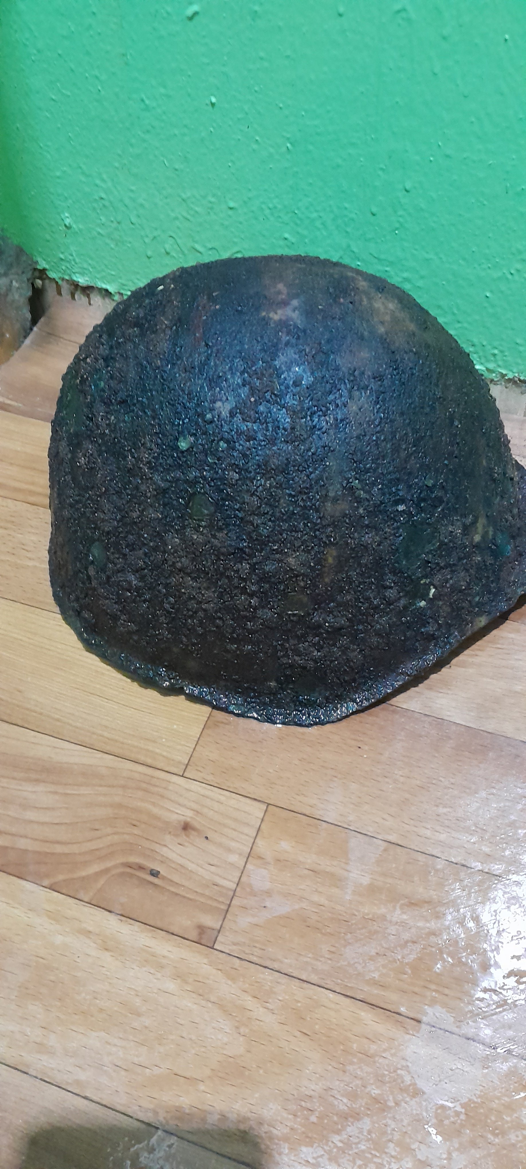

    Подскпжите, есть ли смысл кислотить?
    Wilhelm von Humboldt подобається це.
  4. Wilhelm von Humboldt
    Wilhelm von Humboldt Gefreiter
    48
    Stuttgarter Str. 56, 71638 Ludwigsburg
    Думаю да. Кислотка это ленивая чистка(меньше усилии снимать ржавчину), но предупреждаю, цвет может поменяться, он будет светлее, но после консервации он вернётся и станет темнее.

    На этом шлеме краски нет .....увы ((
    Tamerlan25 та honda_1 подобається це.

    Есть смысл ее хорошенько обстучать и помыть, а так вопрос из разряда риторических. Тем более ухо отгнило и пила уже присутствует.
    Моби_002, Wilhelm von Humboldt та Рихард подобається це.

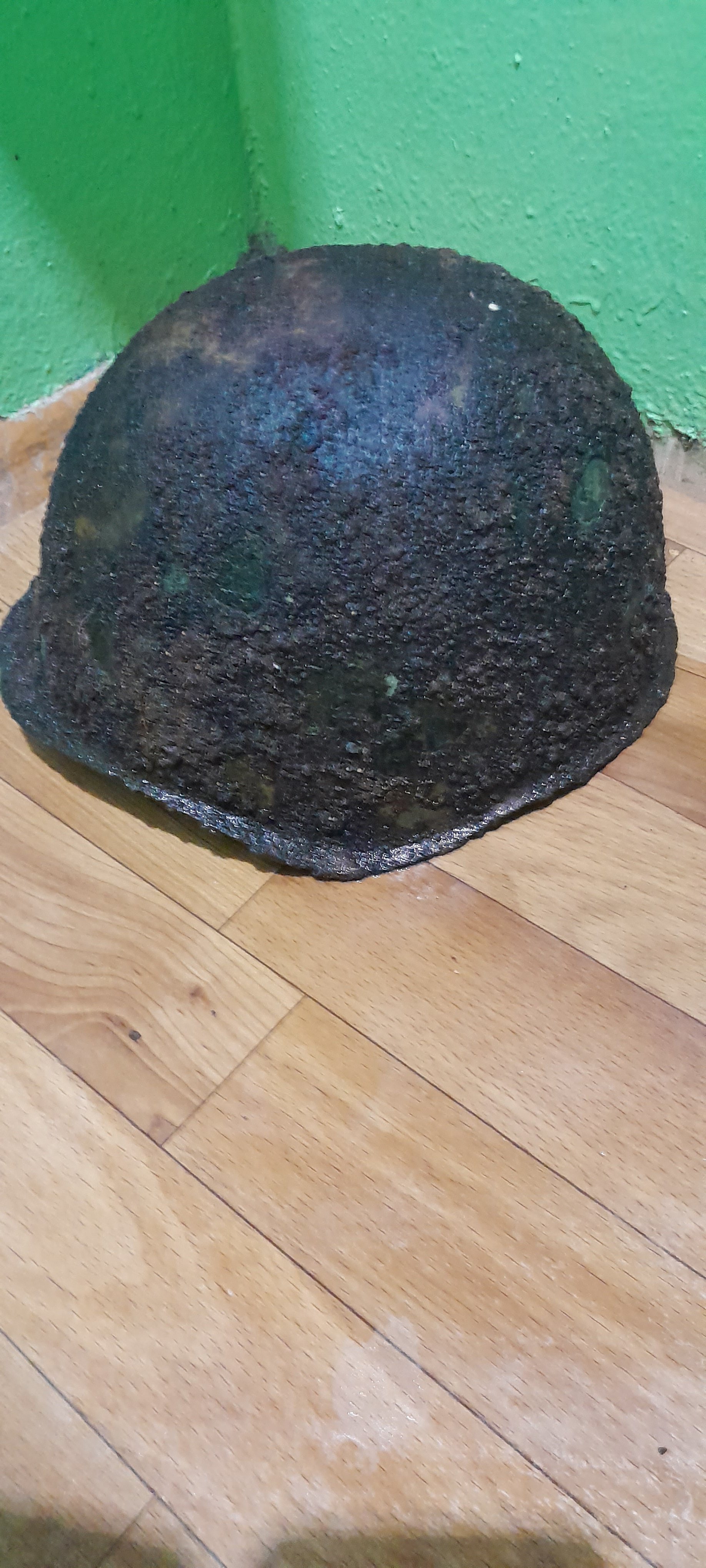

    Поеупал в щпвеле, ппру чамов, полезла краспа, теперь в мыло кинул, чтоб наросты большие отошли
  8. holst1988
    holst1988 Feldwebel
    894
    Вот

    Камрад, как мне сказал один старик, вот лежит покойник, и ты в какой костюм его не одевай- он не встанет.

    Да ладно Вам... хороший горшок... но, как исходник он нормальный, его можно почистить и покрасить... пойдёт.

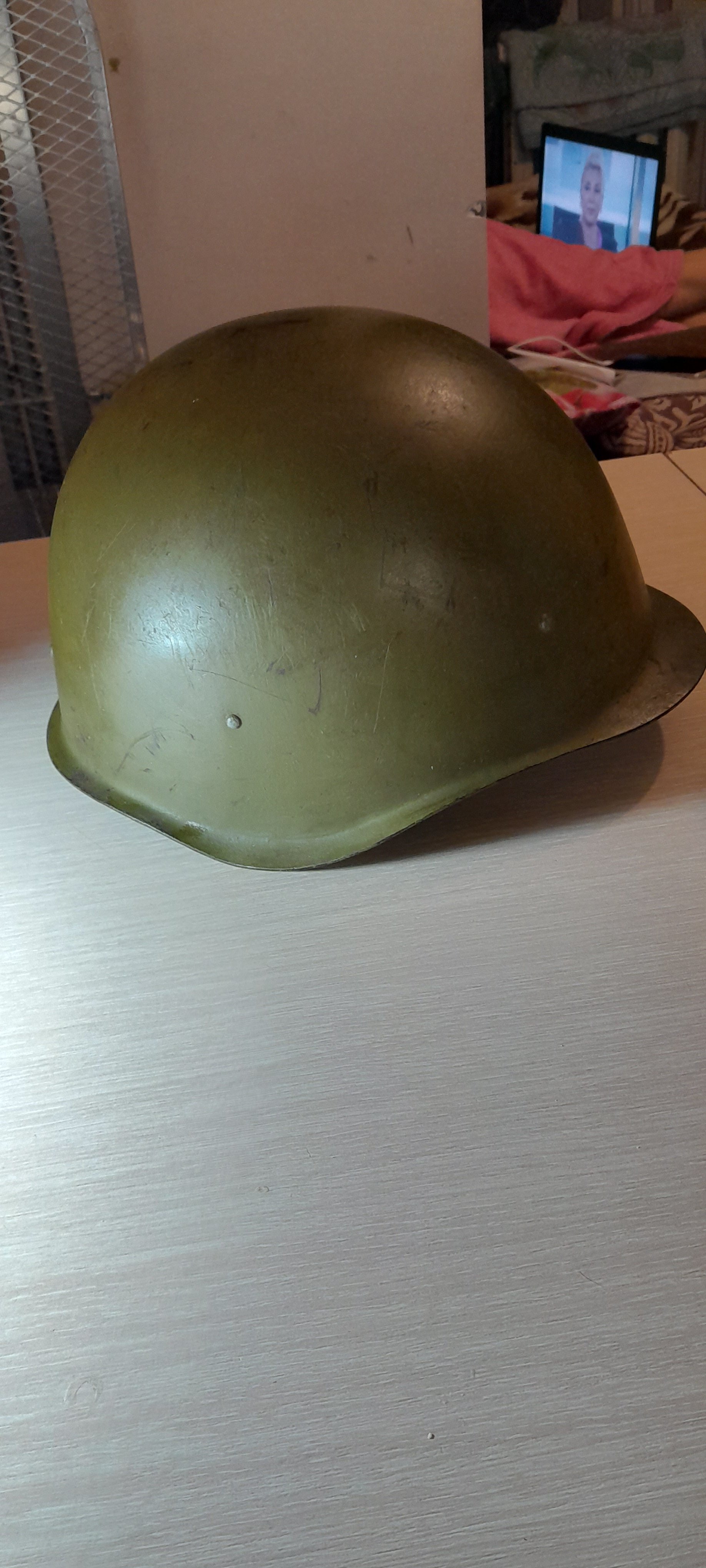

    Хах) спасибо) Вы мне подняли настроение) ну ладно, хоть от песка отмою, и другу в музей) не гонюсь за идеальностью, в хорошем сохране имею анологичный шлем, правда не знаю, военного времени он, и без подшлемника

    Безусловно можно ! Но в плане "вытянуть" краску - он труп.

    Послевоенный ваш .
    СШ 40 в таком сохране военного времени - редкость необычайная.

    Так он не копаный клеймо ремонта 1948 год

    Если стоит ремонтное клеймо, значит его перекрашивали, мы начали с краски, краской заканчиваем. Ваш шлем вероятно и на войну, но перекрашен, а это уже не редкость. Что касается первого шлема, вы с ним повозитесь, посмотрите, что повылазит, вы его выкопали, я бы его вообще чисто для себя привел в порядок и положил на полку.

    Так для себя и делаю, мне его не продпвать. Лично выкопал, хочку отмыть, на полку себе, либо другу в музей
