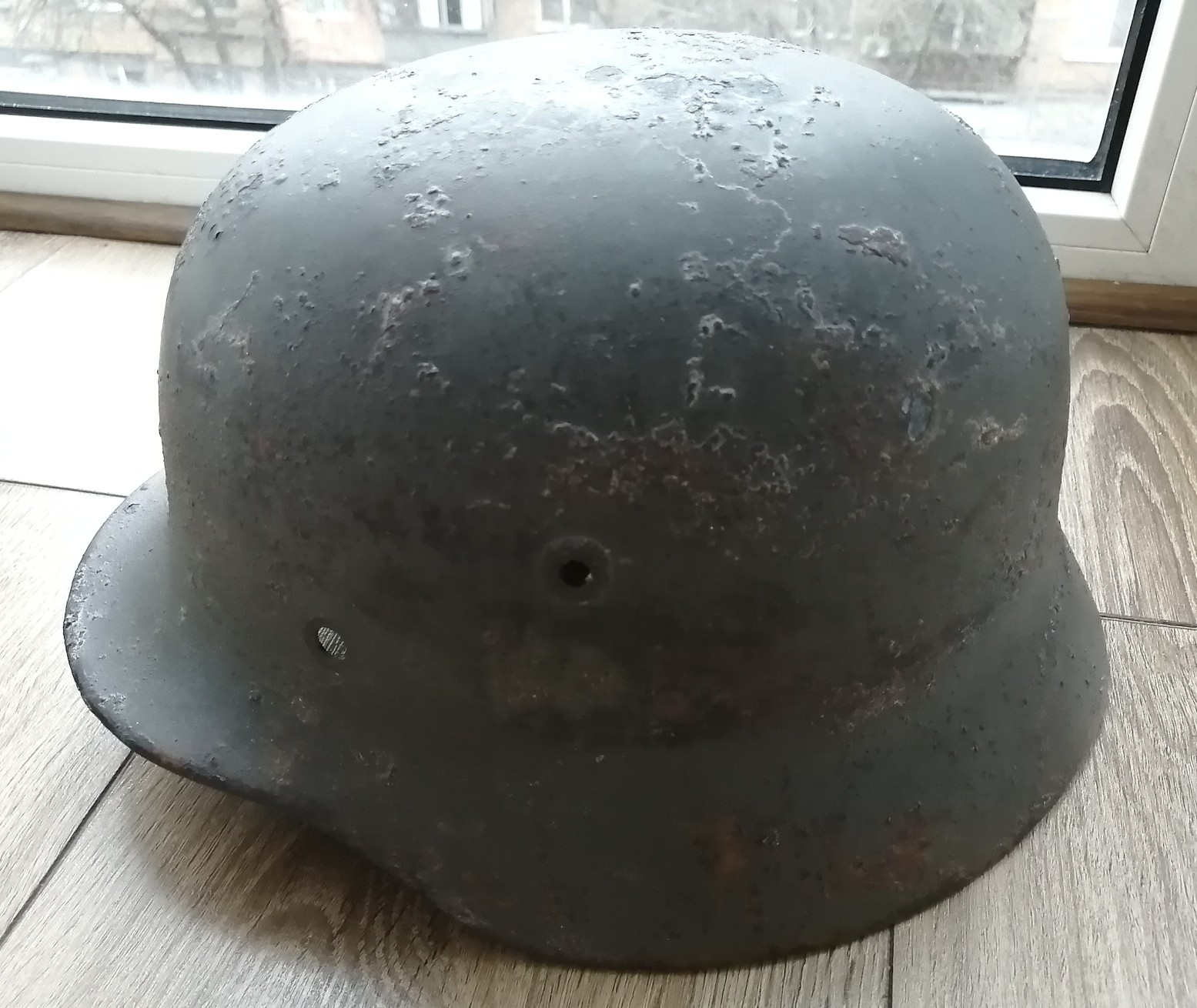

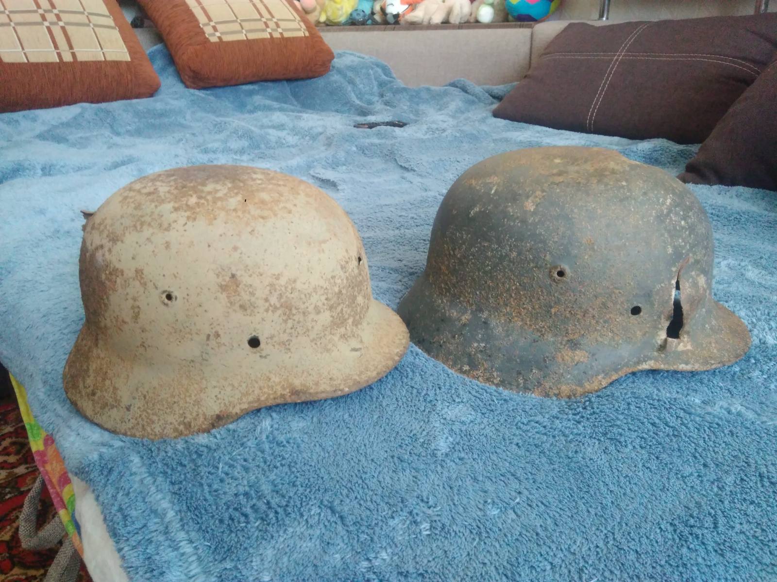

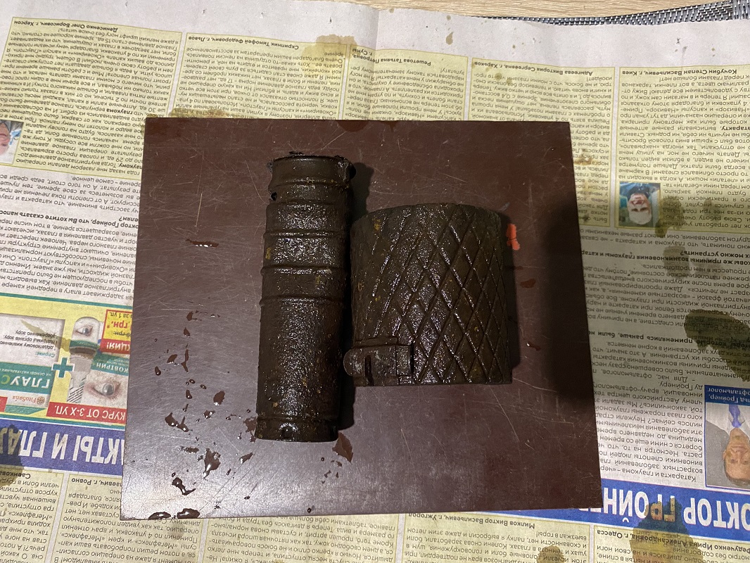

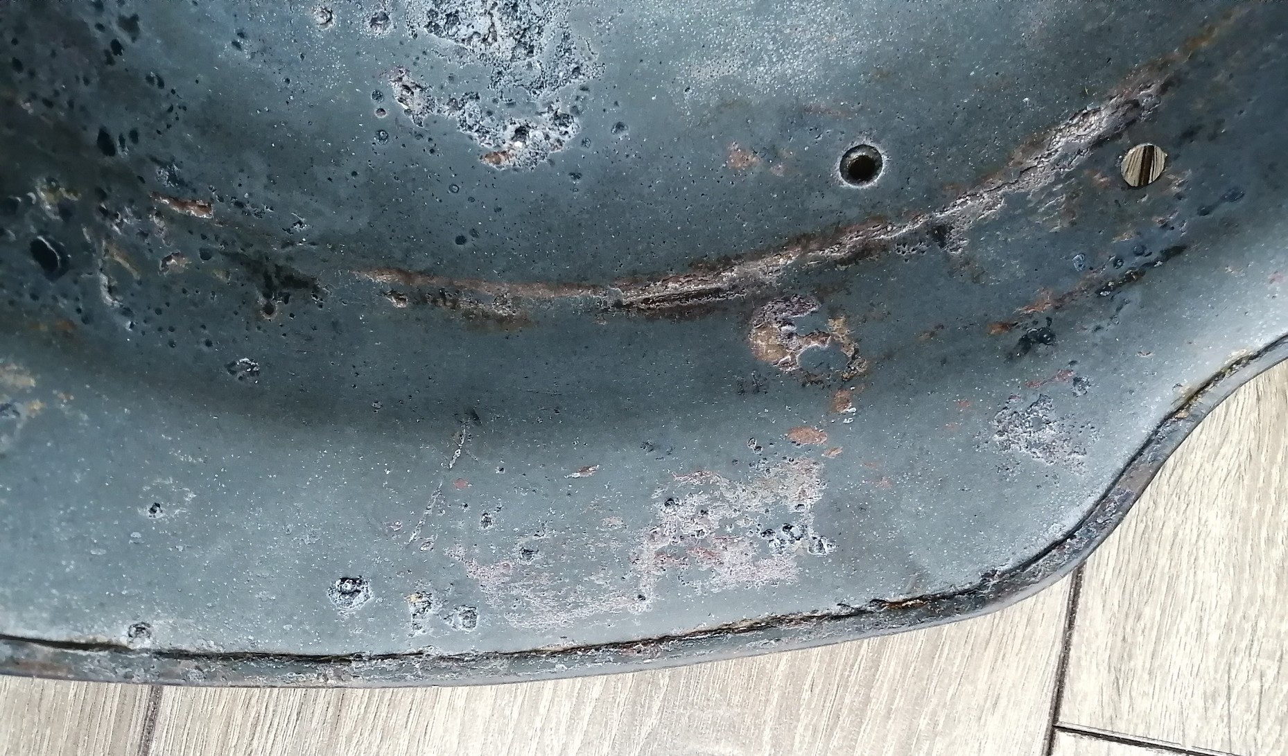

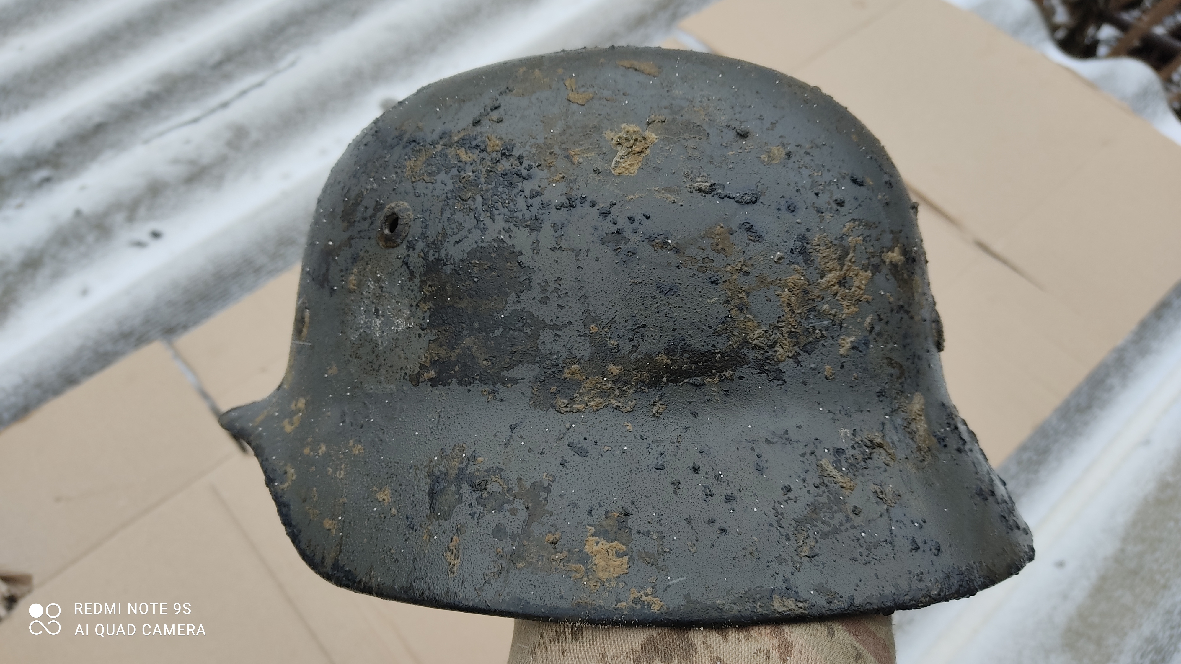

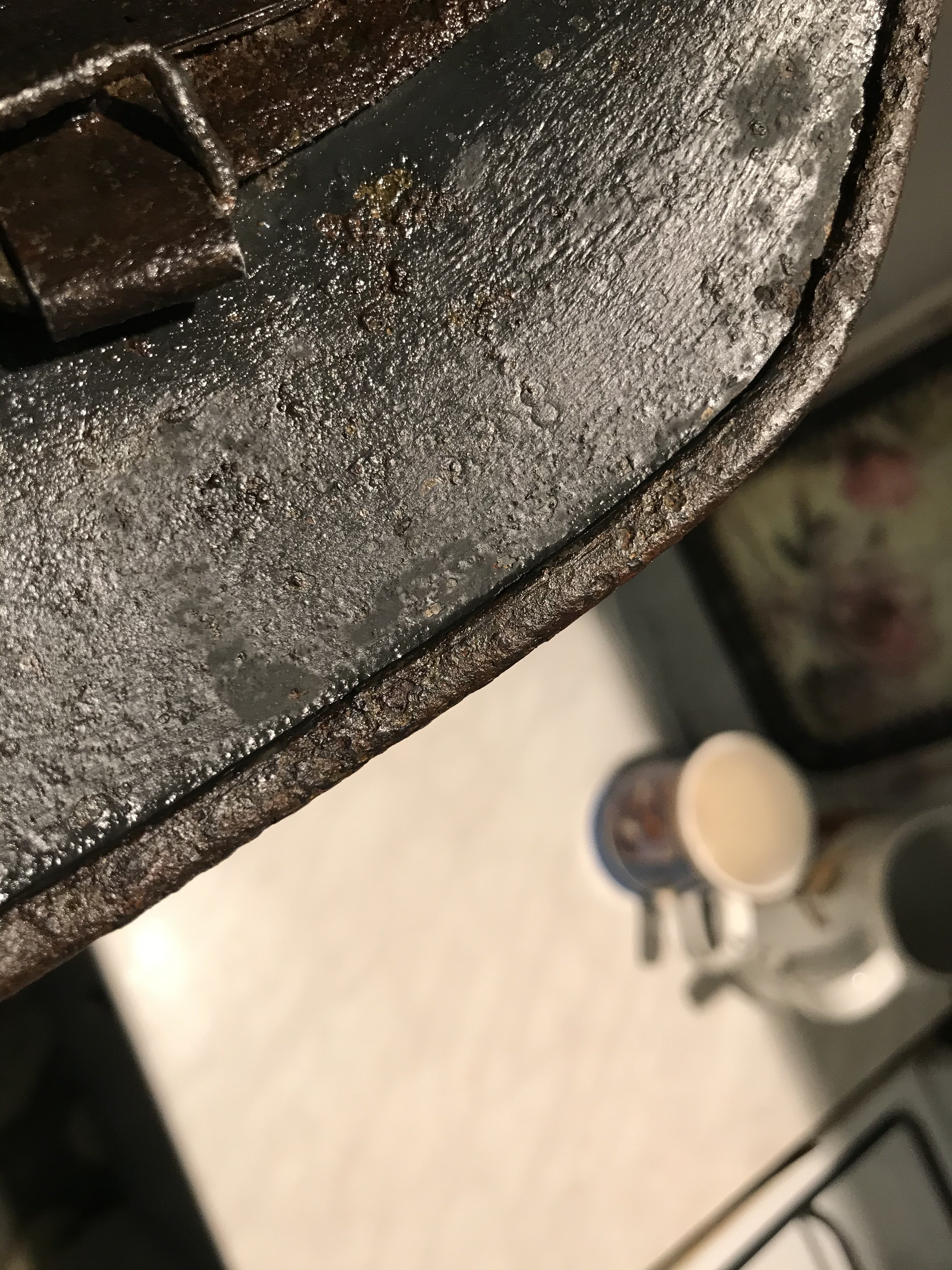

    Добавлю свою технологию, ни встречал ее на форуме. Для наглядности фото для сравнения. Предмет моем, кислотим в щавельке удаляя наросты и вспученную краску, добиваясь результата голый металл где была ржа и чуть изменившая цвет из за щавельки краска. Щавелька сьедает только тонкий поверхностный слой краски, буквально микроны, под ней краска остается родной. Прокислотили, теперь варим минут пять в содовом растворе сбивая кислотность. В состав краски 4бо входит олифа которая размягчается в кипящем растворе. Окуратно достав предмет тампоном или кисточкой распределяем краску по всей поверхности получая равномерный родной окрас. У меня получилось с раза пятого эта технология, так что нужно на чем то тренероваться сначала. С окрасом немецким не пробовал. Высказываюсь по тому что за год ничего не подуло и не вспучило. А, да, сверху покрыл парафином.

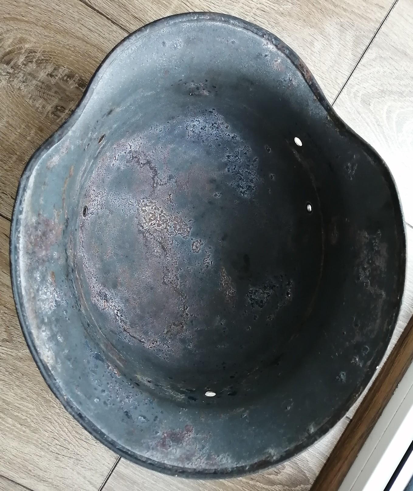

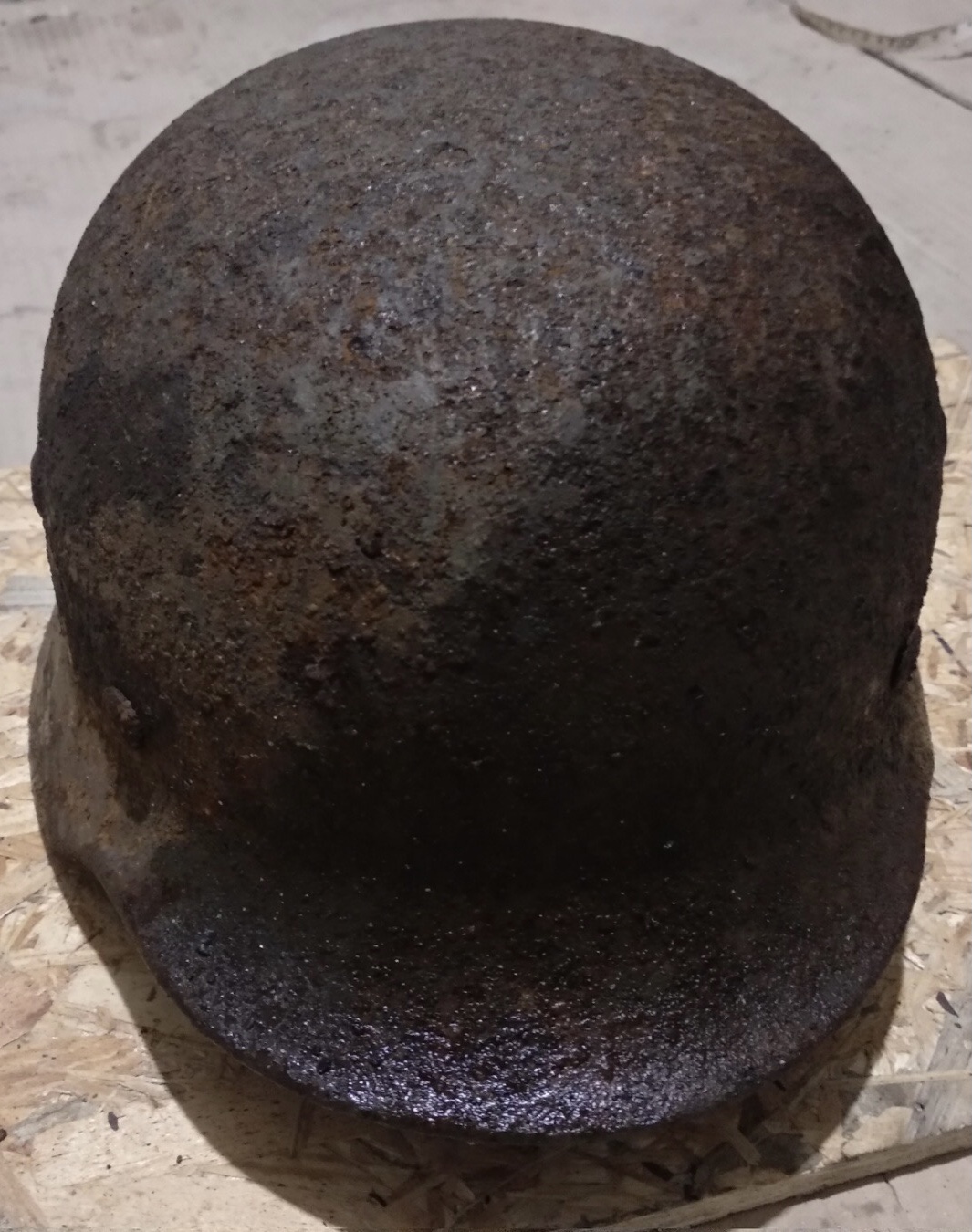

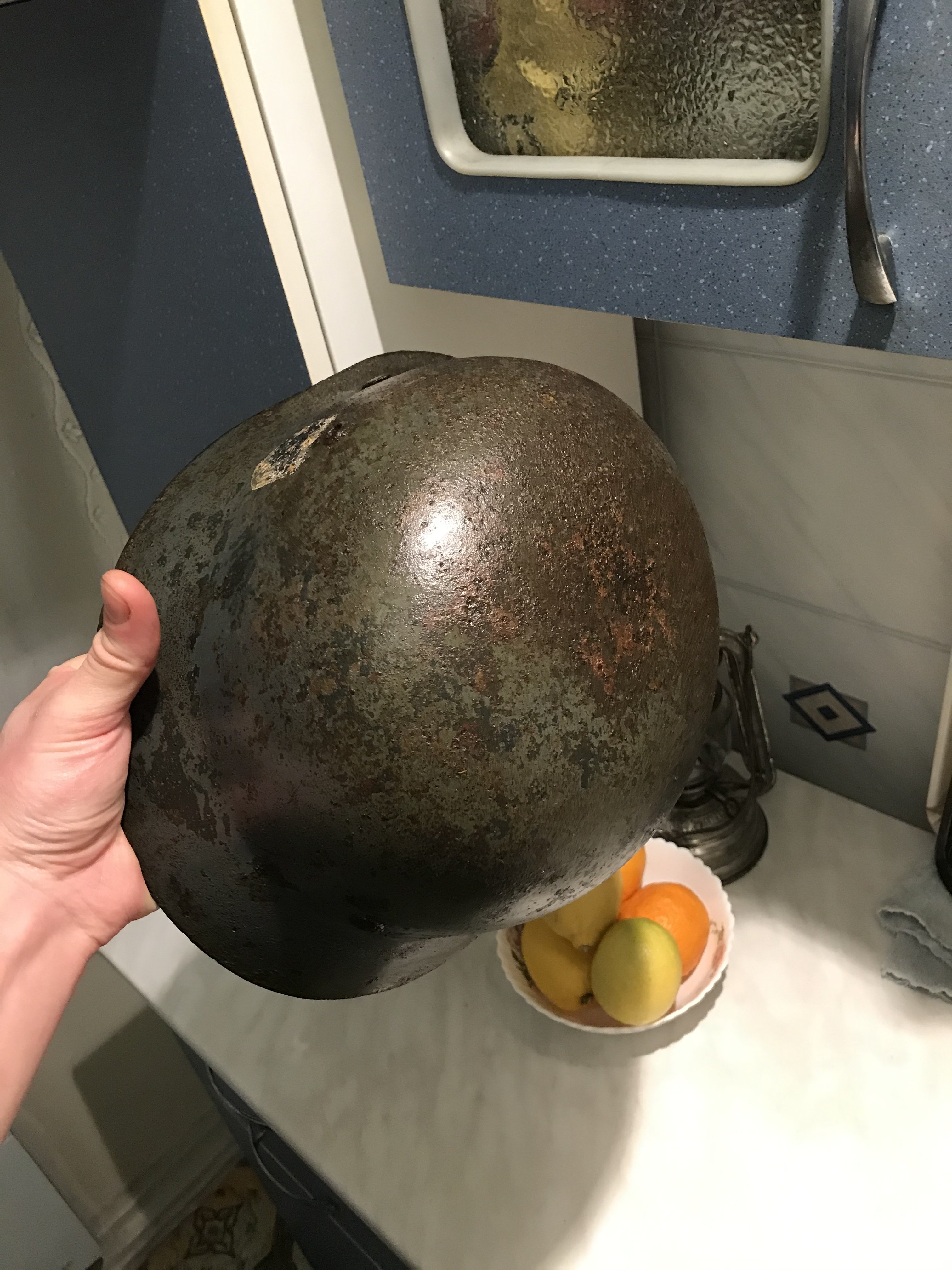

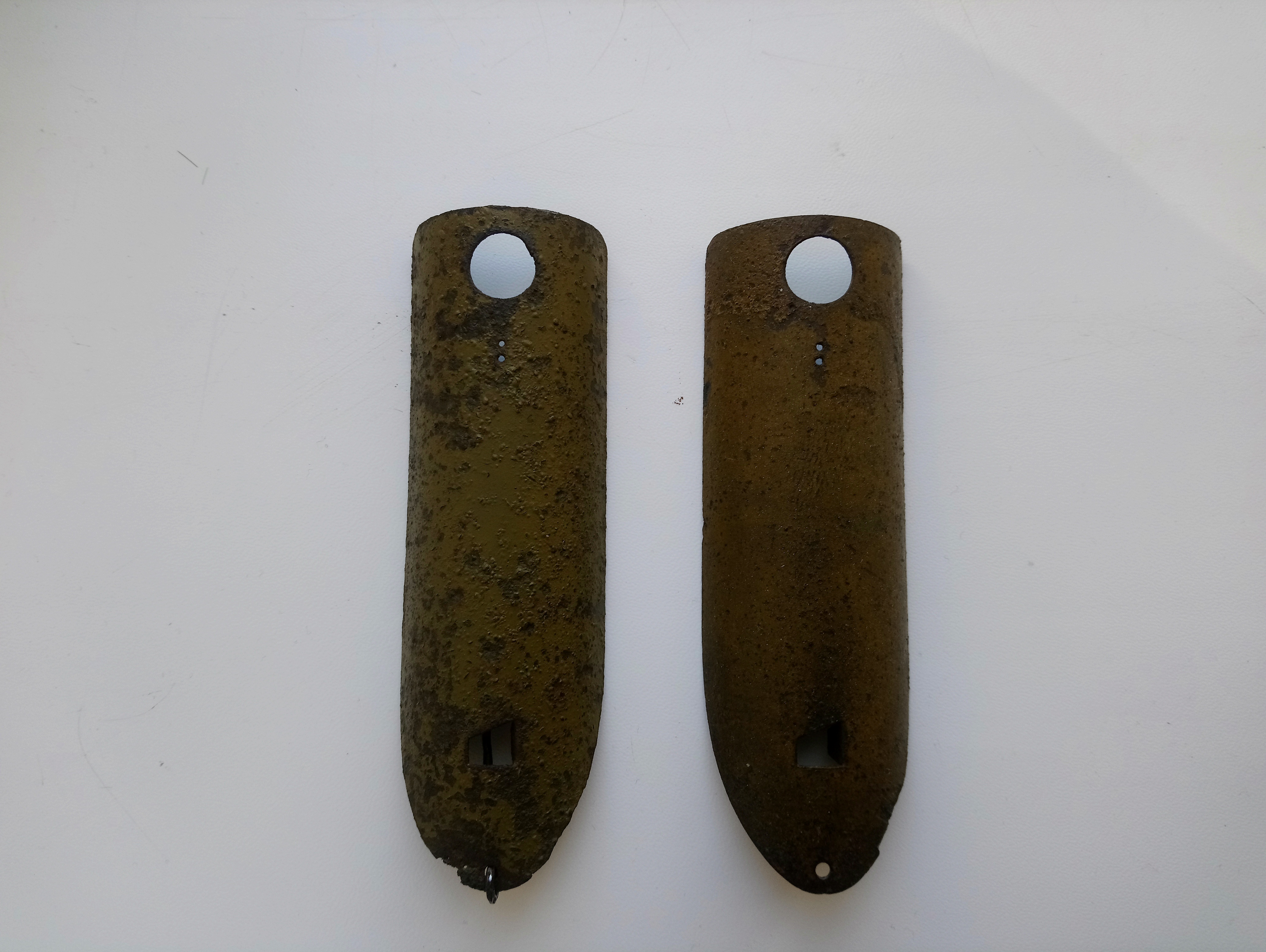

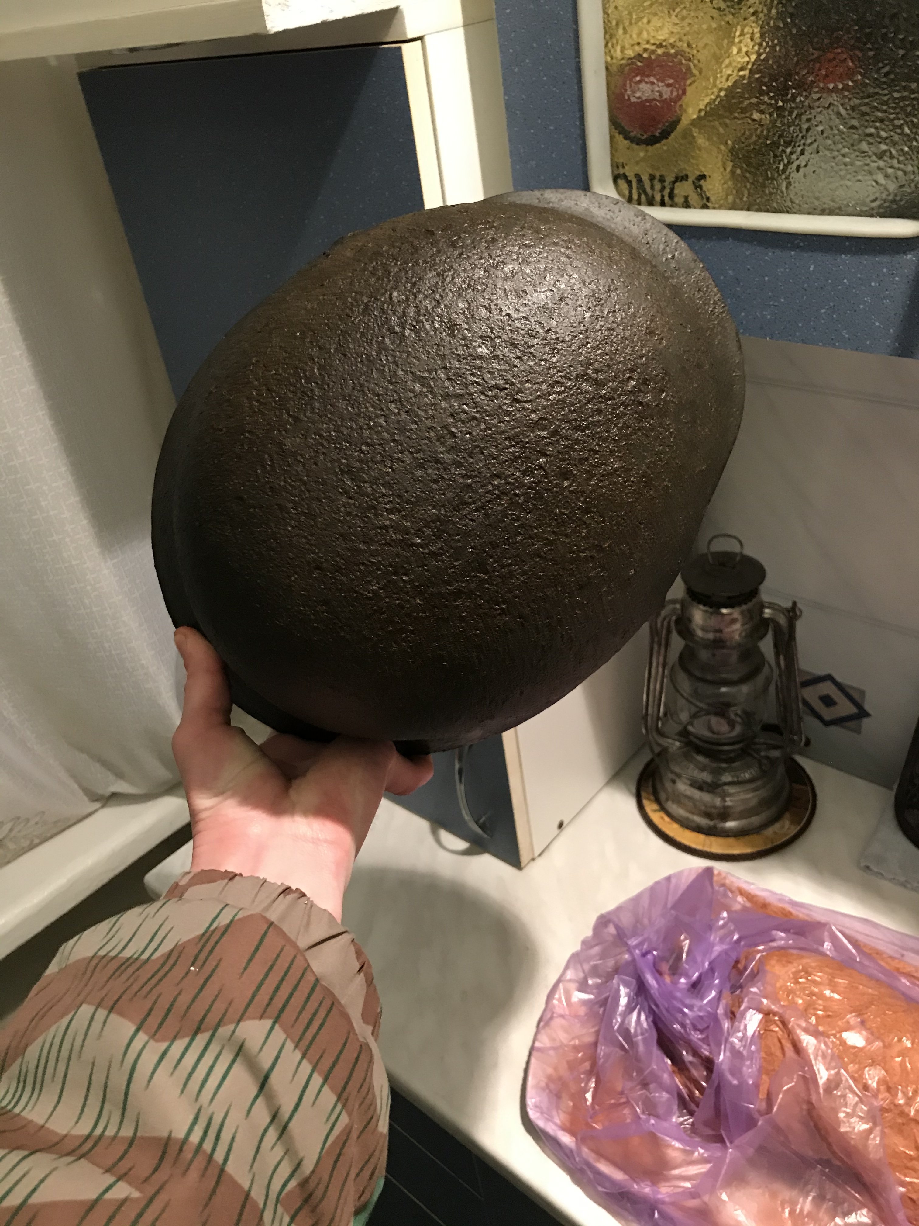

    Мою похоже уже не улучшить.
    Вытянуто всё по-максимуму.
    Слишком наростов много.
    (Фото: было/стало). IMG_20221222_202221.jpg IMG_20221222_203400.jpg

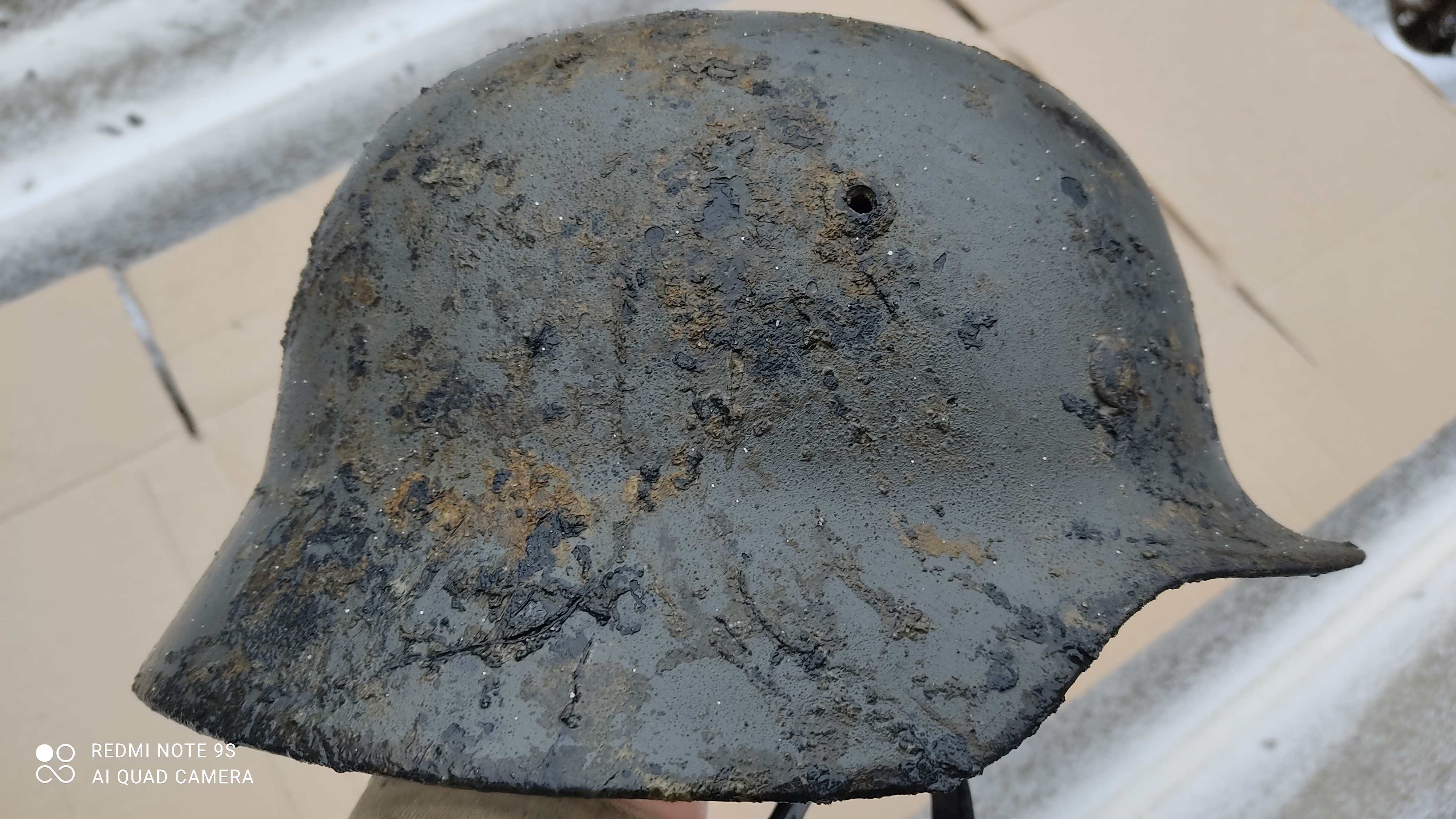

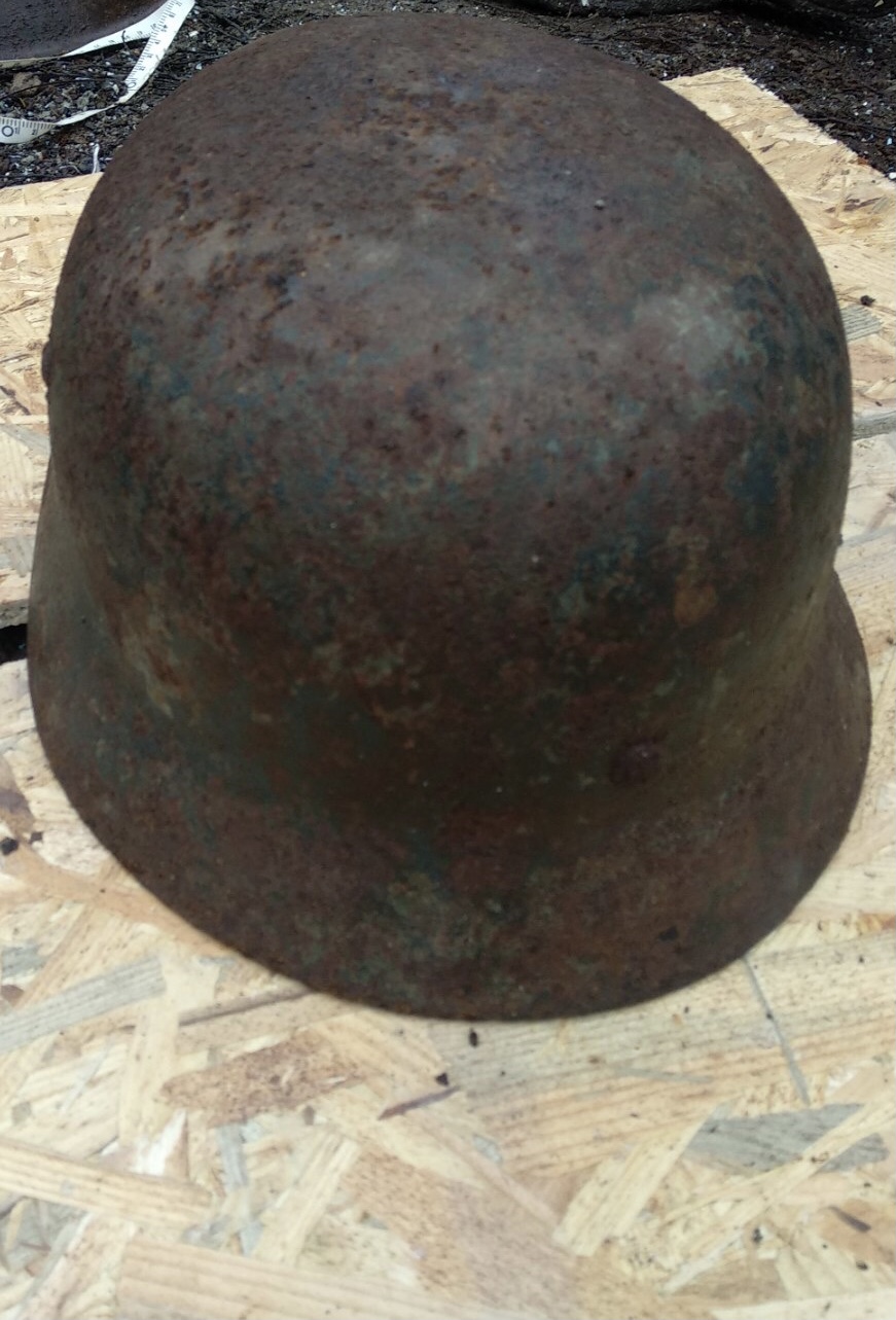

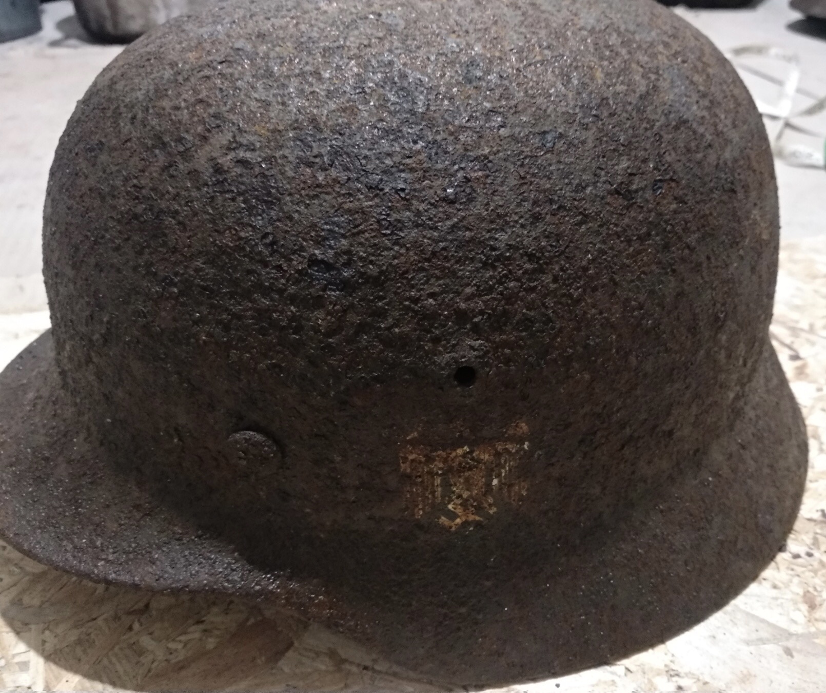

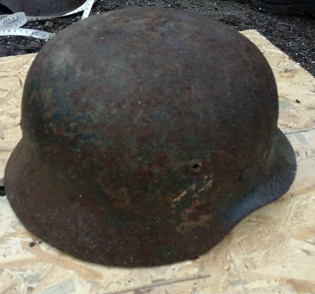

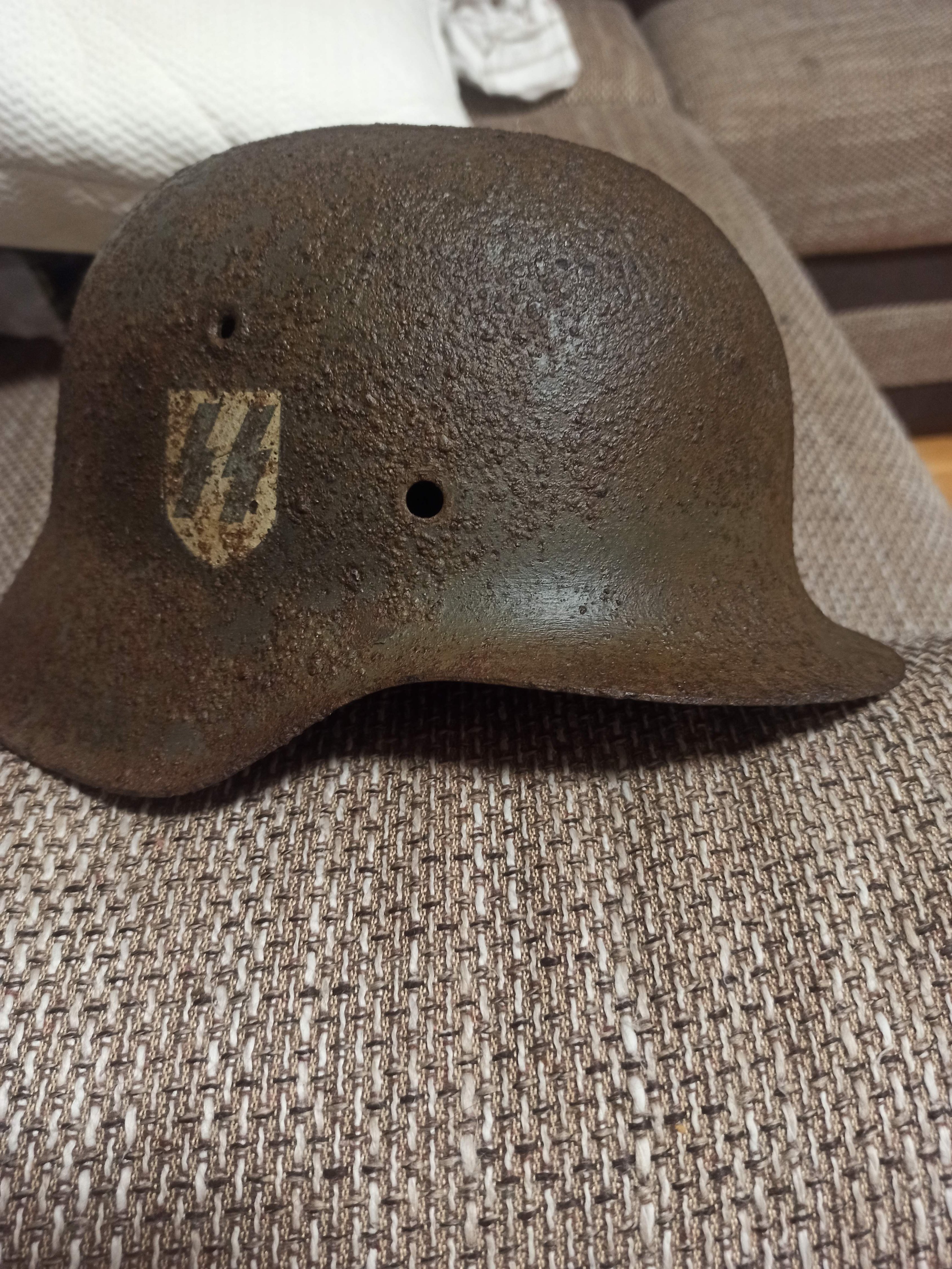

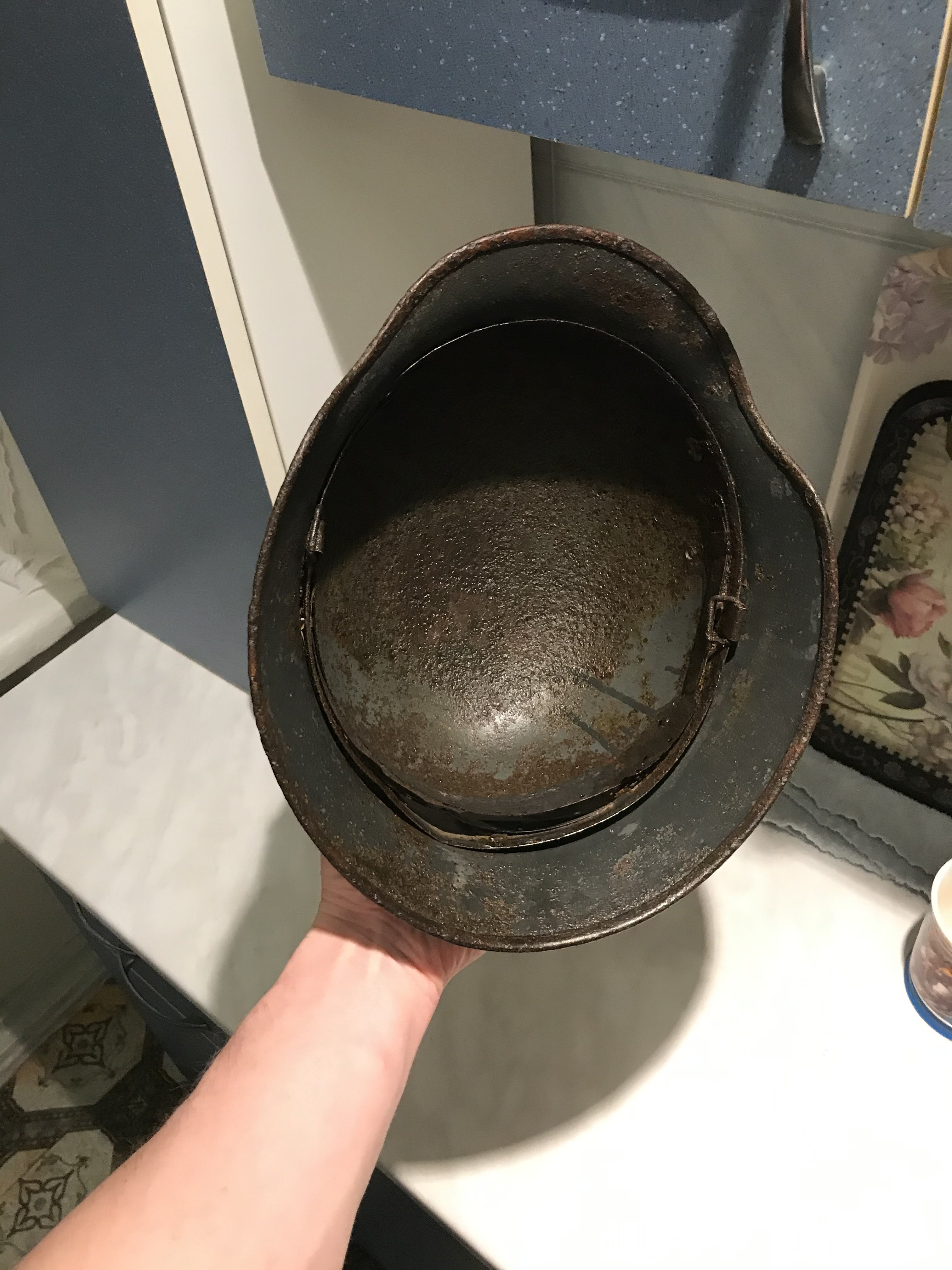

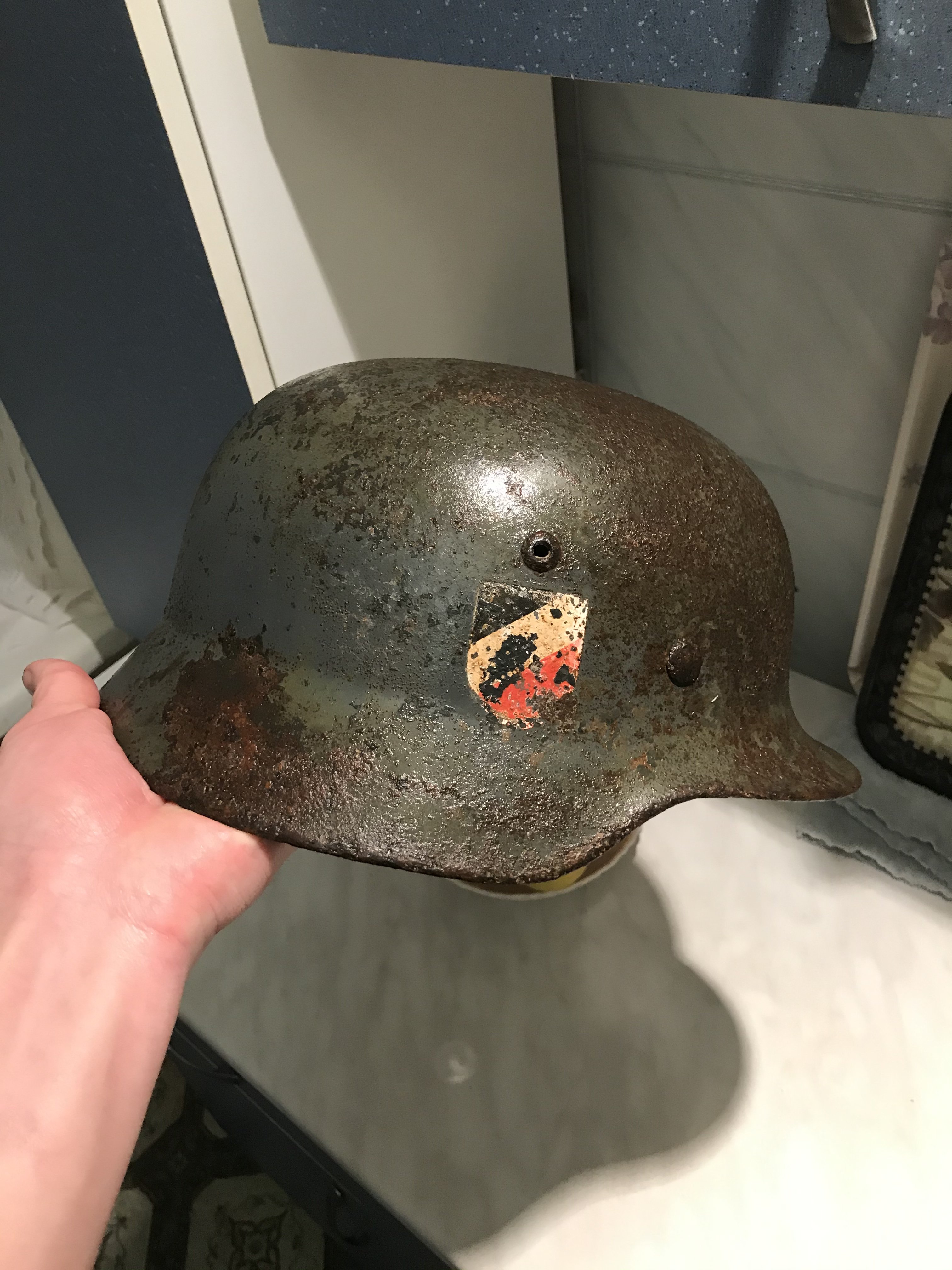

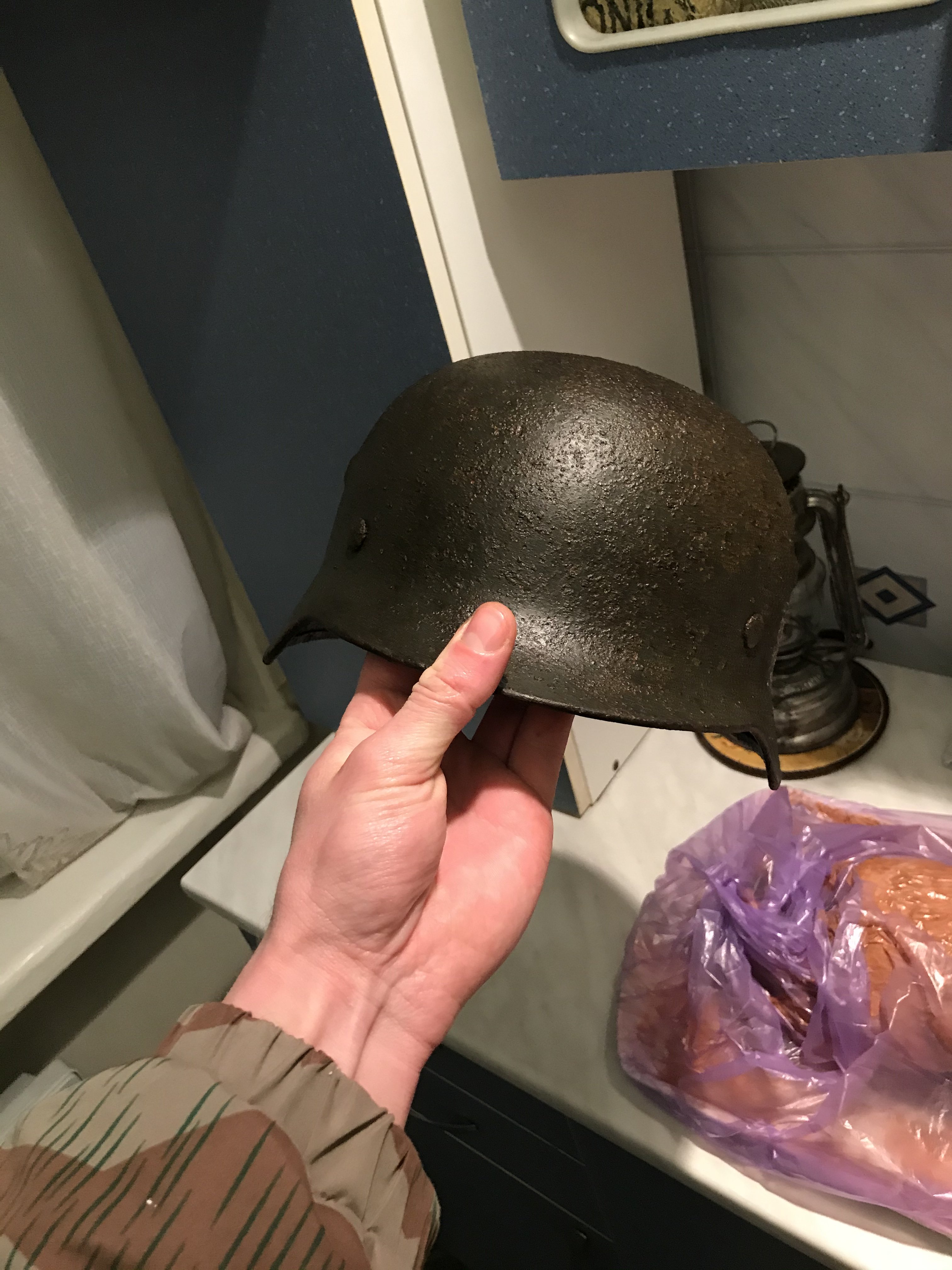

    Вечер добрый ув.Камрады.
    Вот помыл м-35, ремонтную , двухдекалка, и двухдекалка самого орла, получилось вот так, дальше как бы не хочу тянуть, спасибо за внимание, с ув!
    restler09, Олег Грабовский, evgeny*** та 9 іншим подобається це.
  6. Завхоз Рейхстага
    Завхоз Рейхстага Stabsgefreiter
    174
    Внутреннюю часть не дочистили. Будет долго сыпаться. С ув.

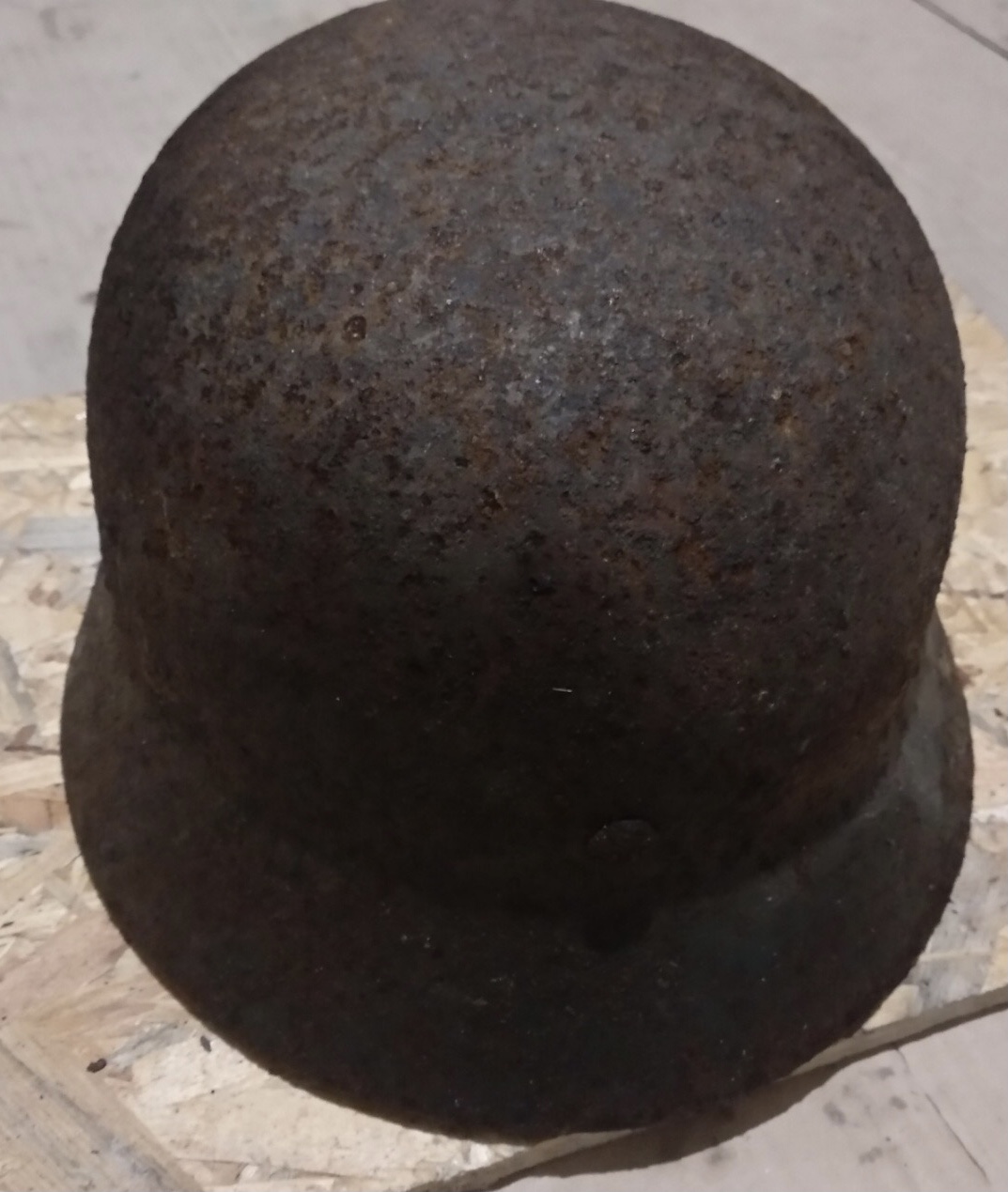

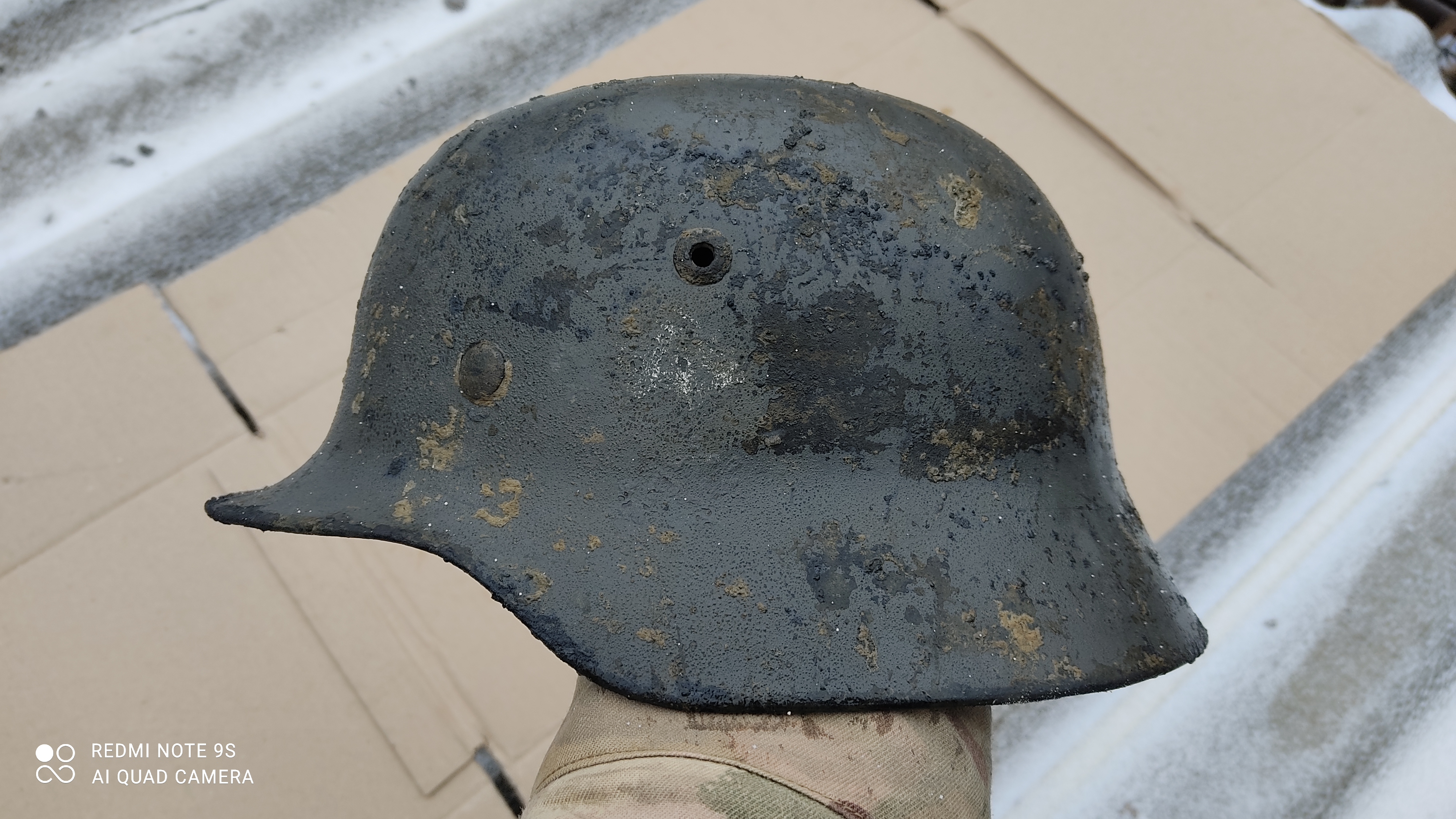

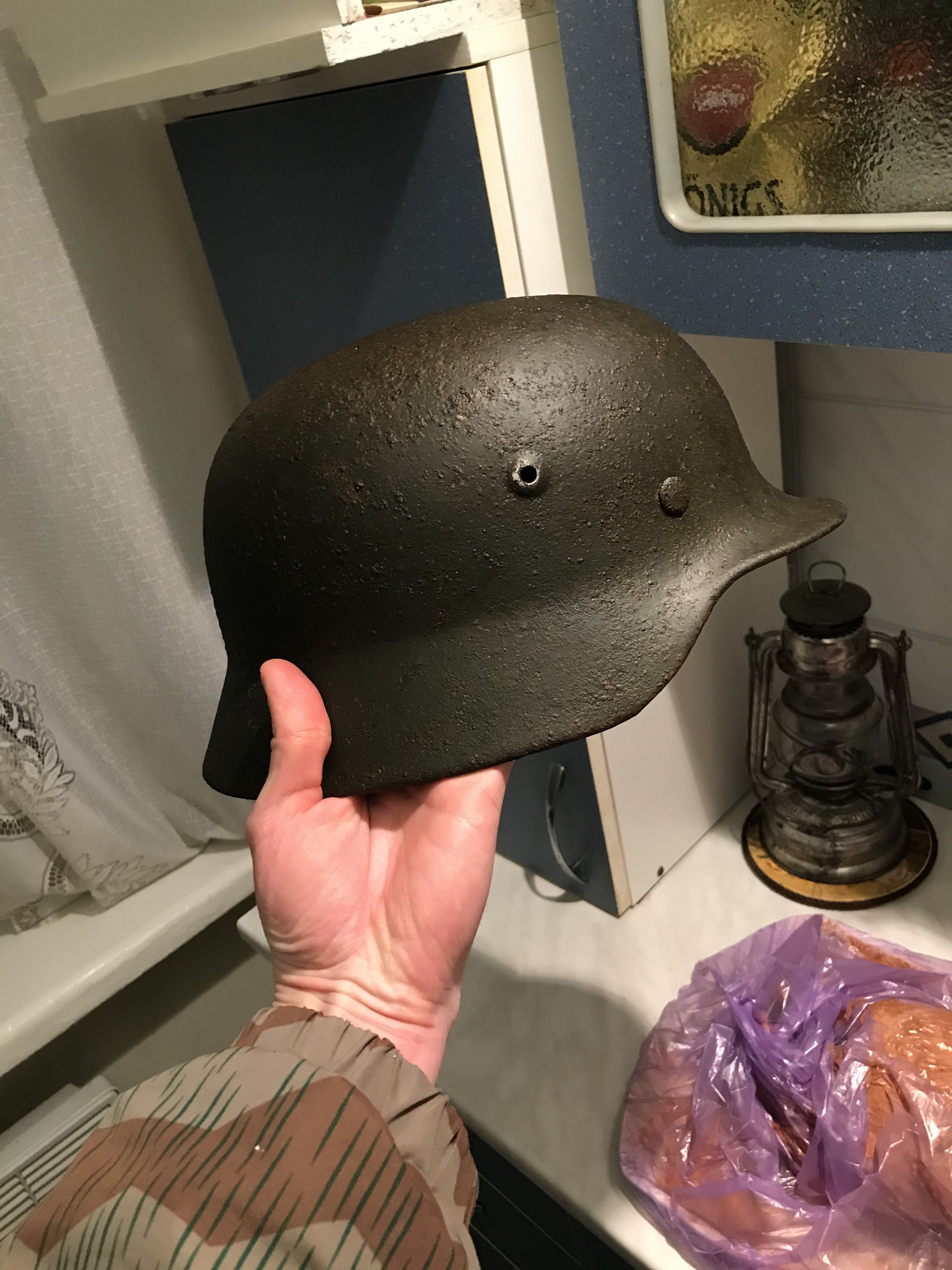

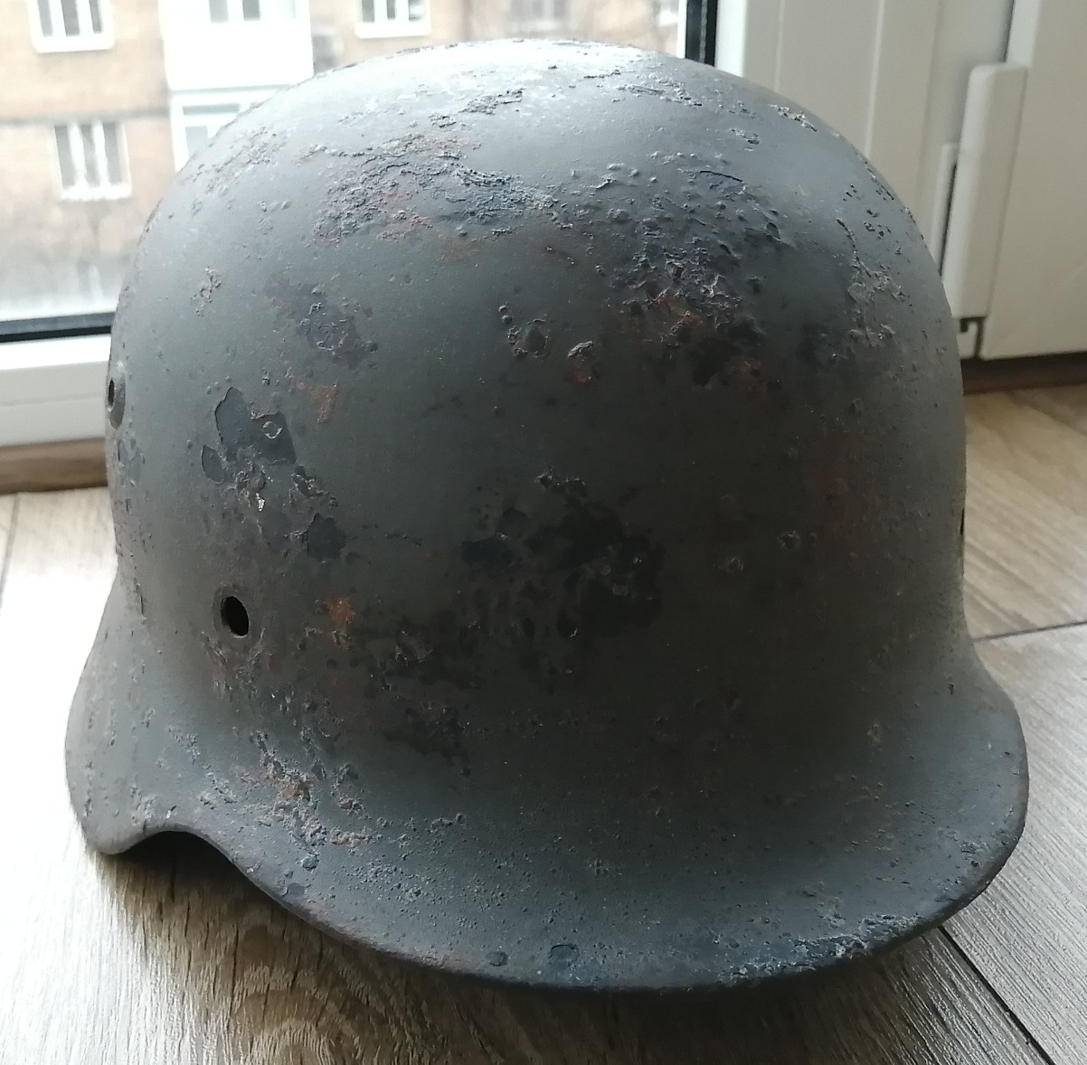

    Доброе утро ув.Камрады!
    Вытянул такую 40-ку последний колпак в этом году, всех с наступающими праздниками, мира всем, слава ЗСУ!

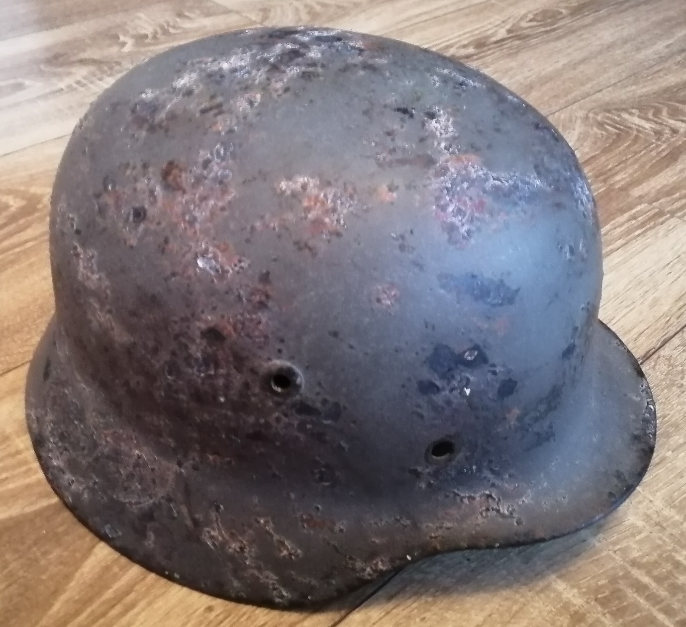

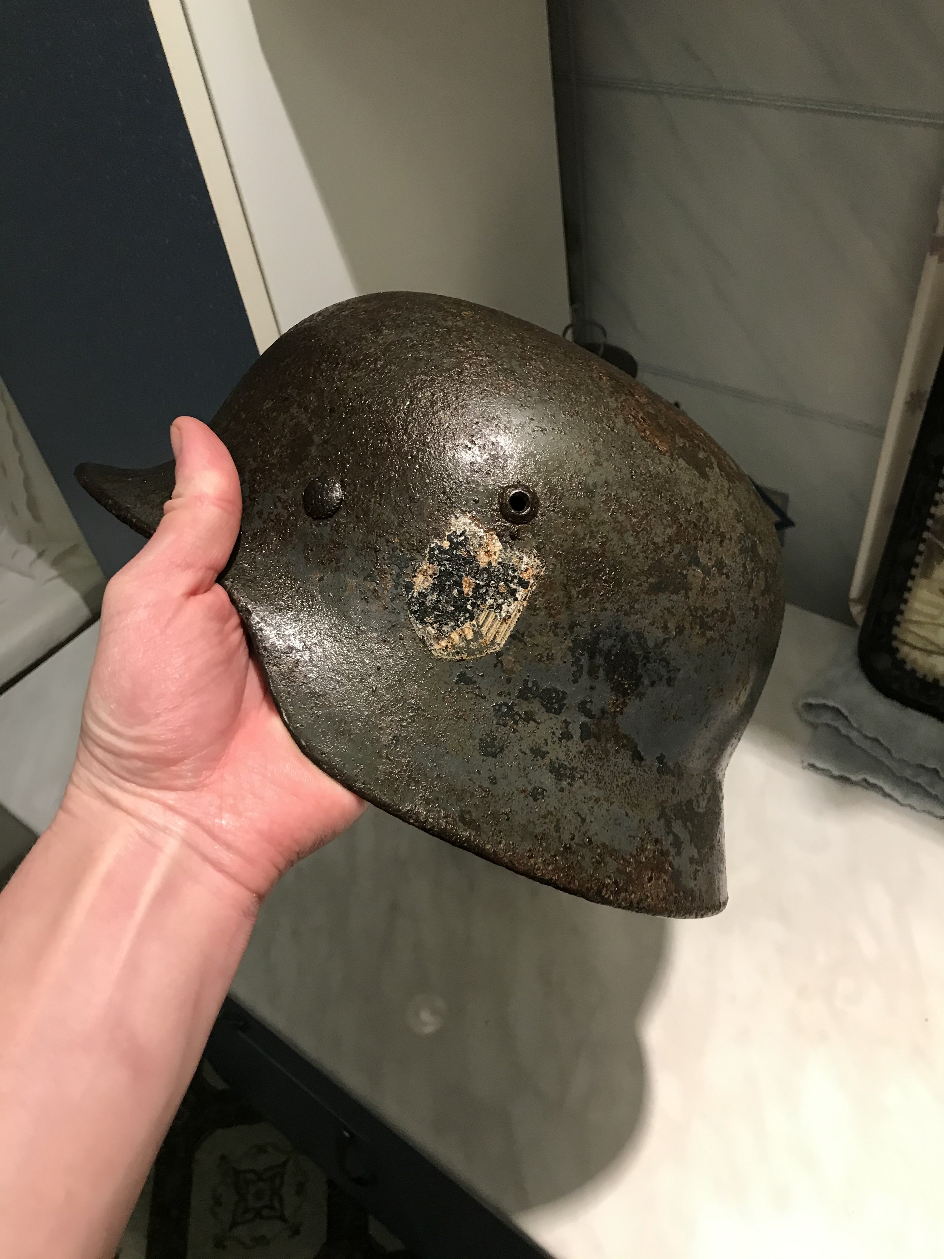

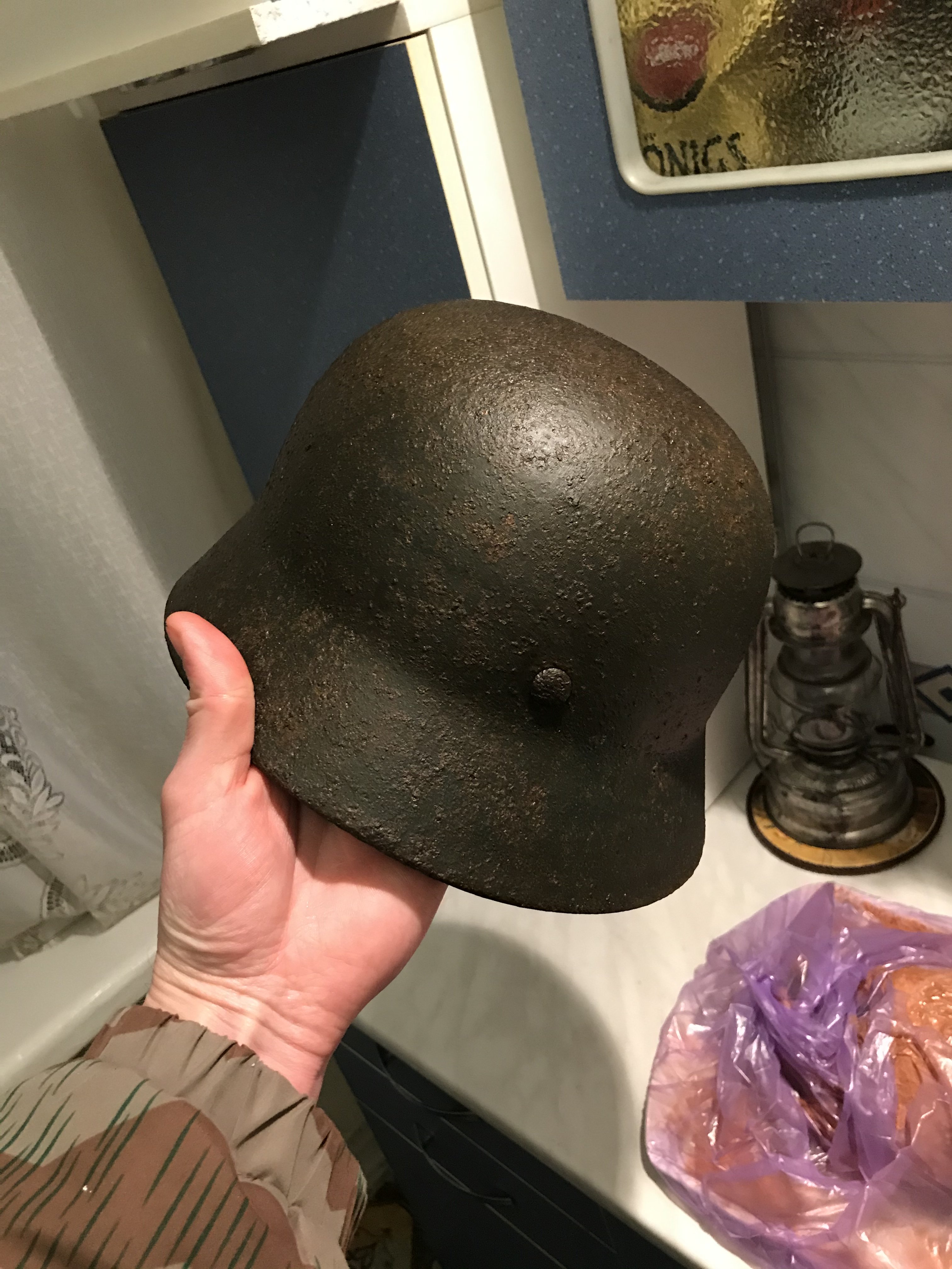

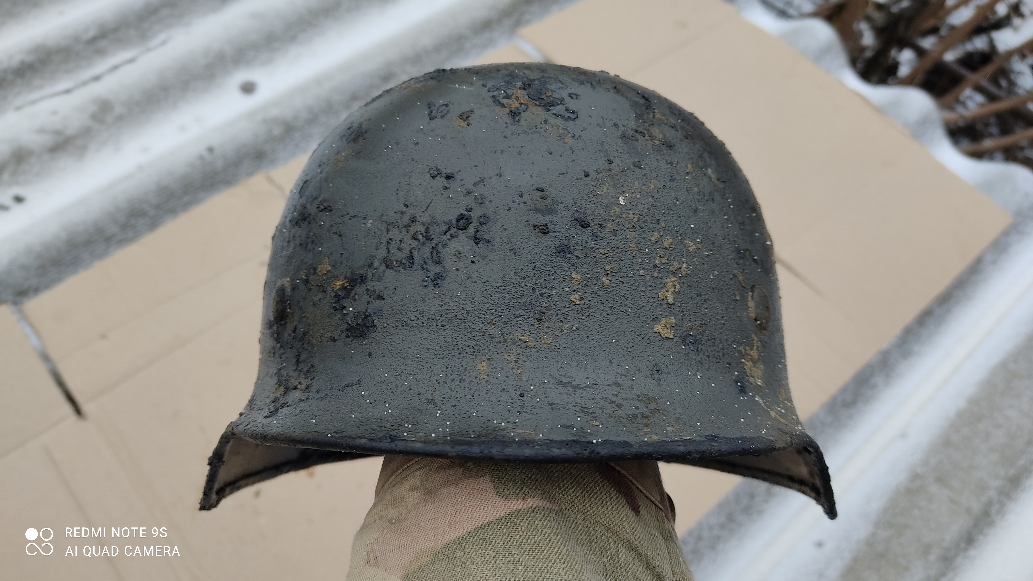

    зображення_viber_2023-01-02_09-36-57-509.jpg Добрий вечір! Що скажете по кольору касона того що зліва? ДАК? Фото тільки після "баньки" в щавельці. Зараз законсервована оливою, потемніла.
  9. Егерёкъ
    Егерёкъ Oberfeldwebel
    77
    120
    371
    :smile_9::smile_12::smile_12::smile_12:
    Здравствуйте ув.
    Классный цвет у касона с лева:smile_12:

    Всем добра! Так этот замечательный каск выглядит сейчас, как видим - голландская краска вполне себе твердо сидит и никуда "улетать" не собирается.
  11. Рихард
    Рихард Oberstleutnant
    5.251
    Одесса, Украина
    Не похоже на ДАК. Скорее использовался на средиземноморском / балканском ТВД, светлая олива больше тамошняя гамма.

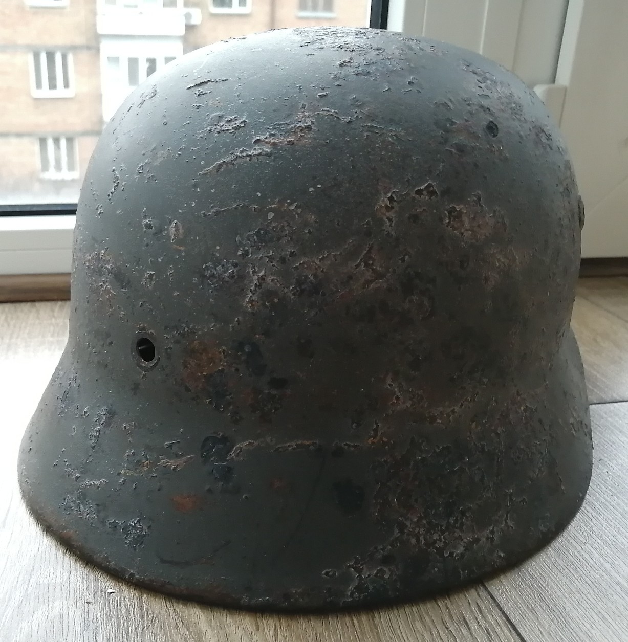

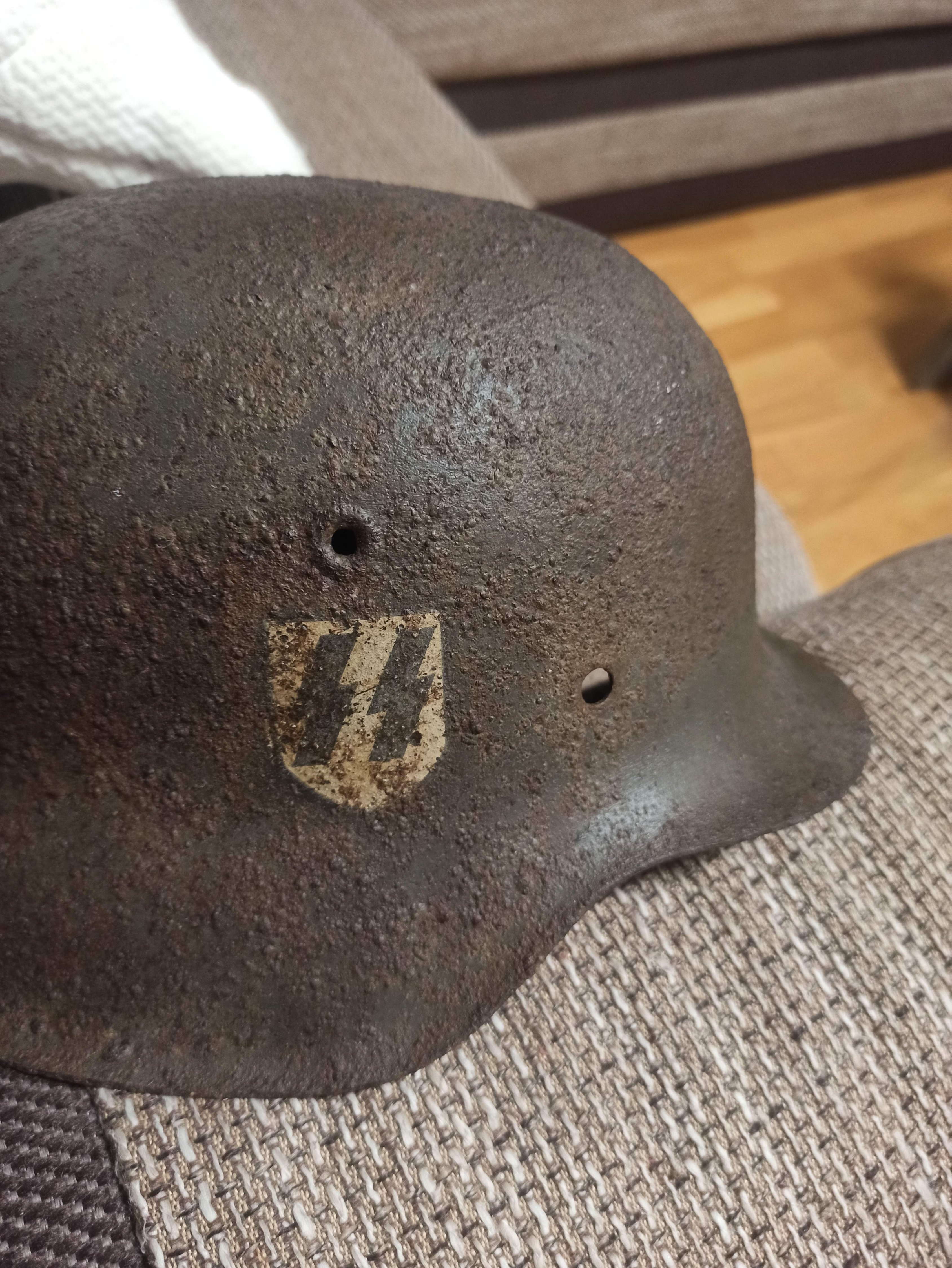

    Было-стало. Щавель.

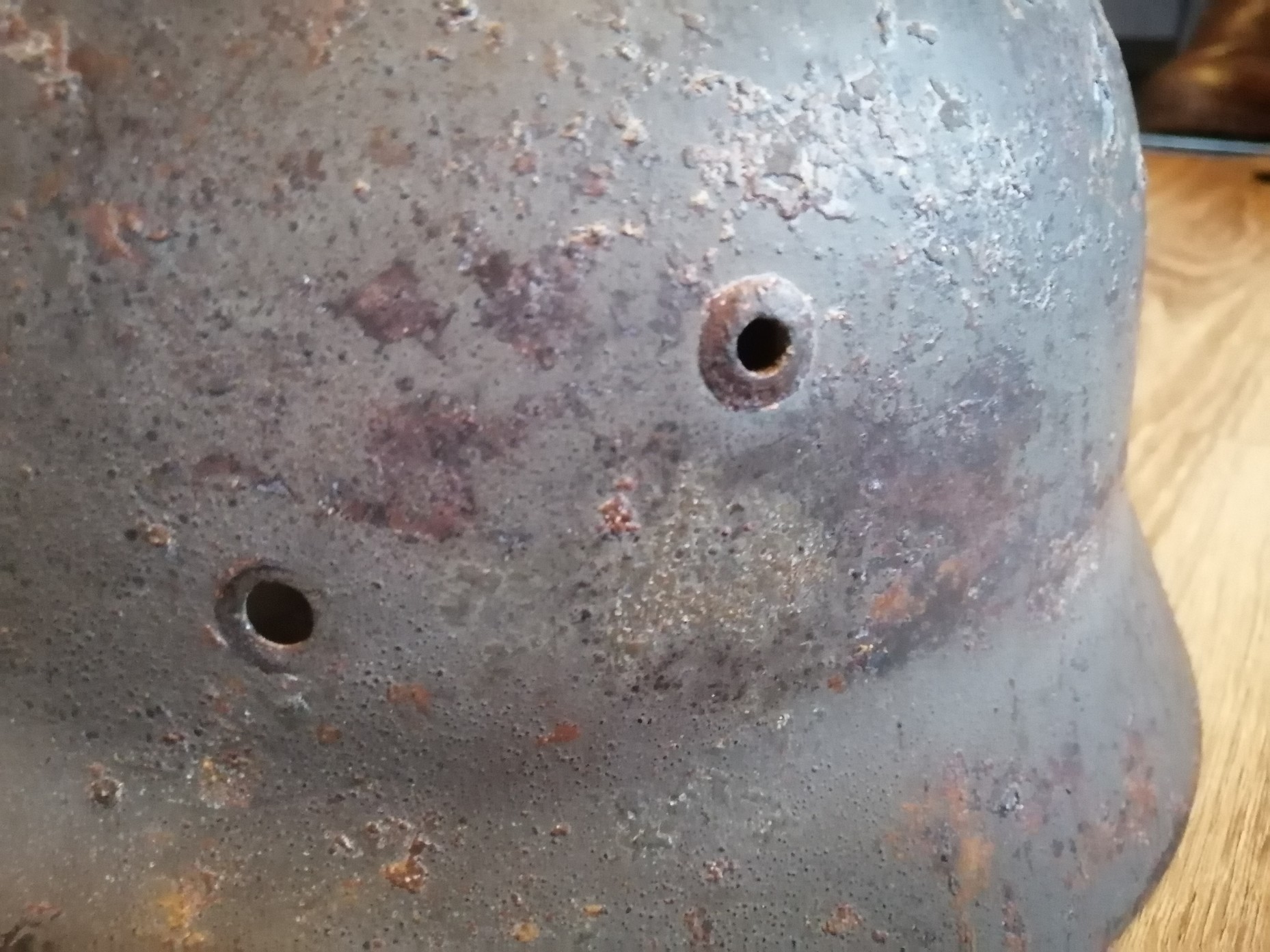

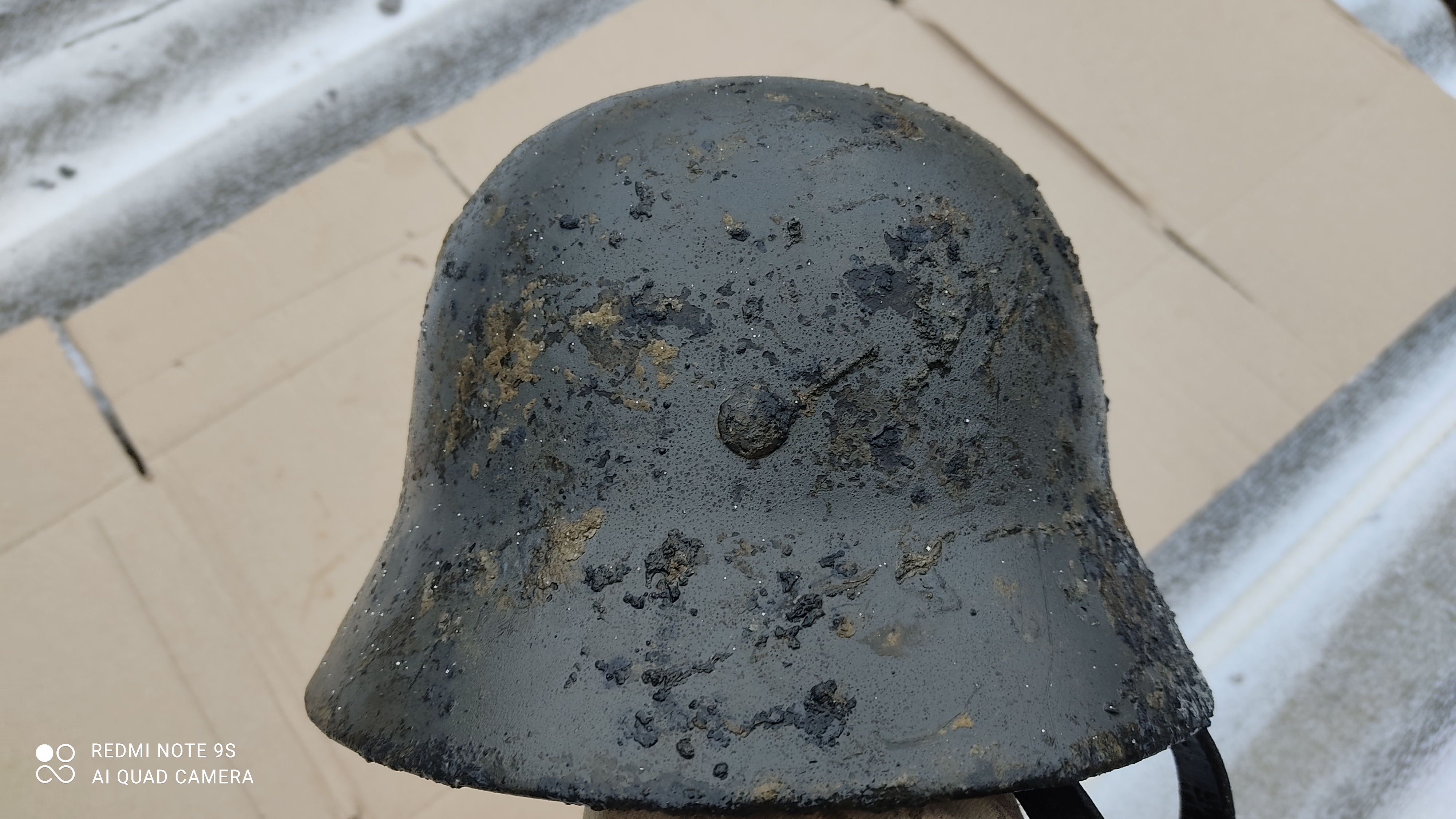

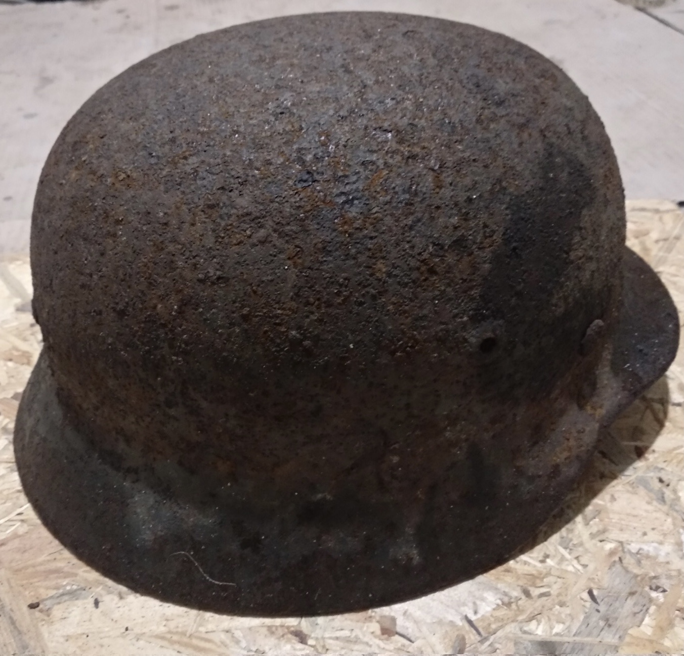

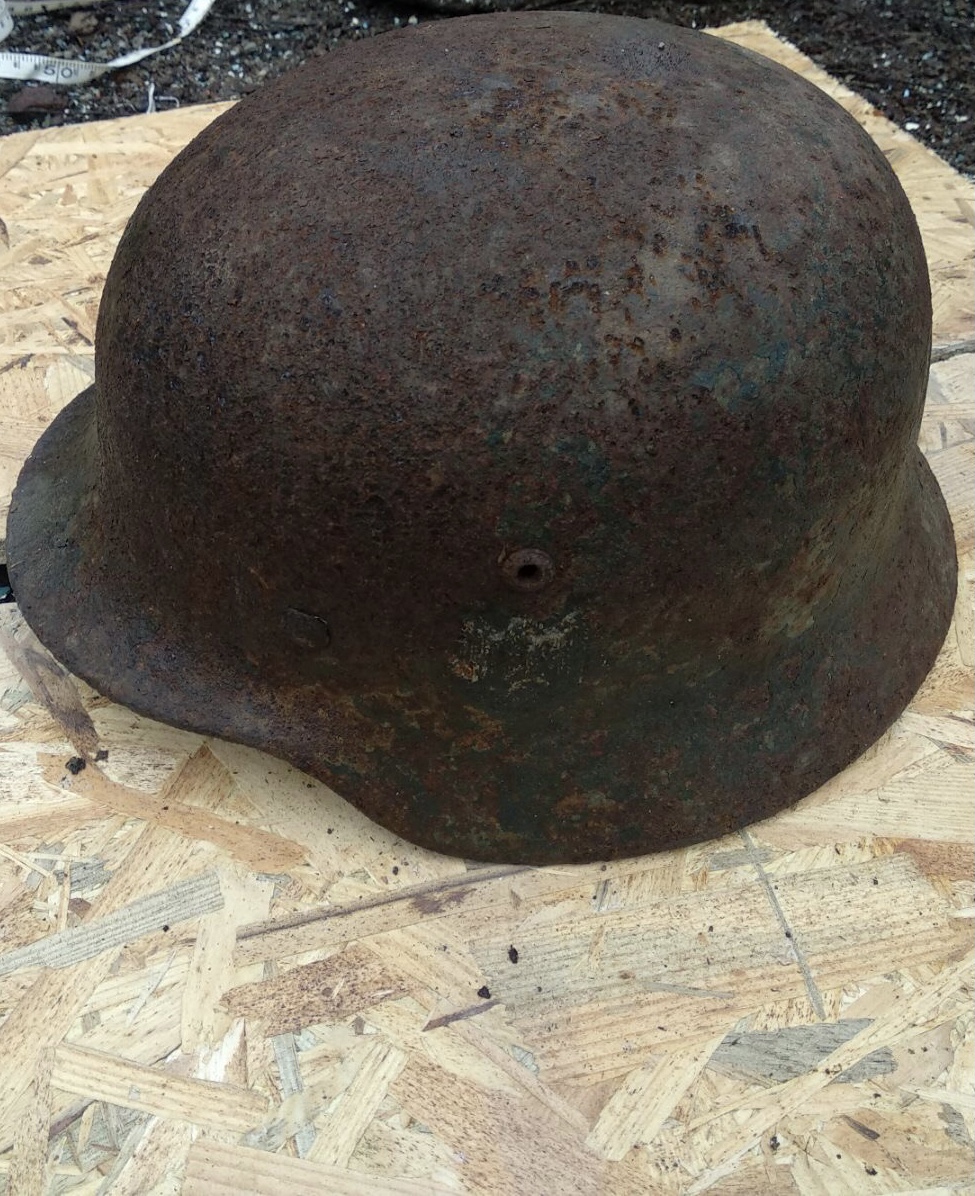

    Очень благодарен автору темы! Недавно для себя её открыл. Раньше все шлемы кислотил и редко получалось сохранить окрас, в основном уходил или менял оттенок.

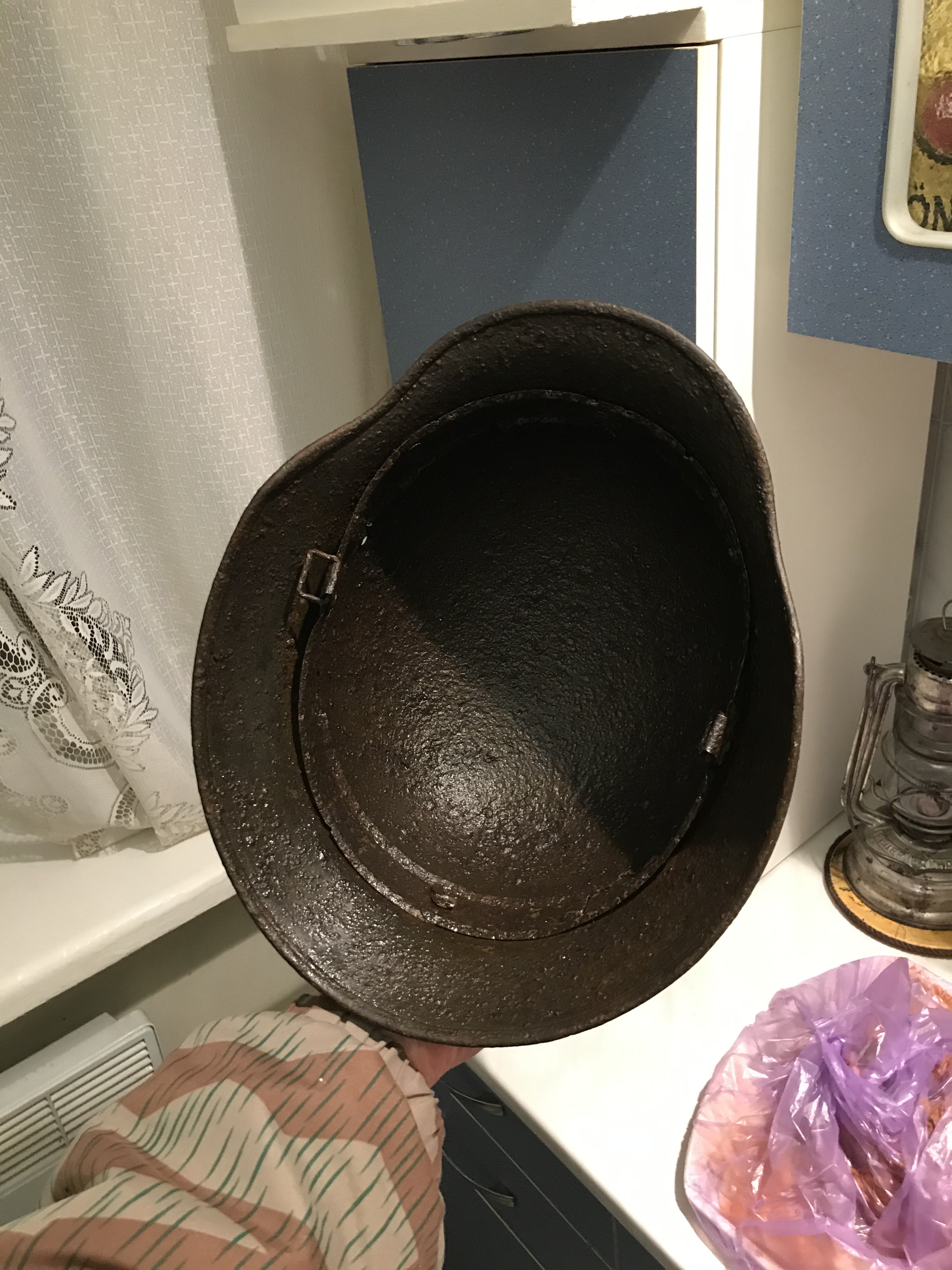

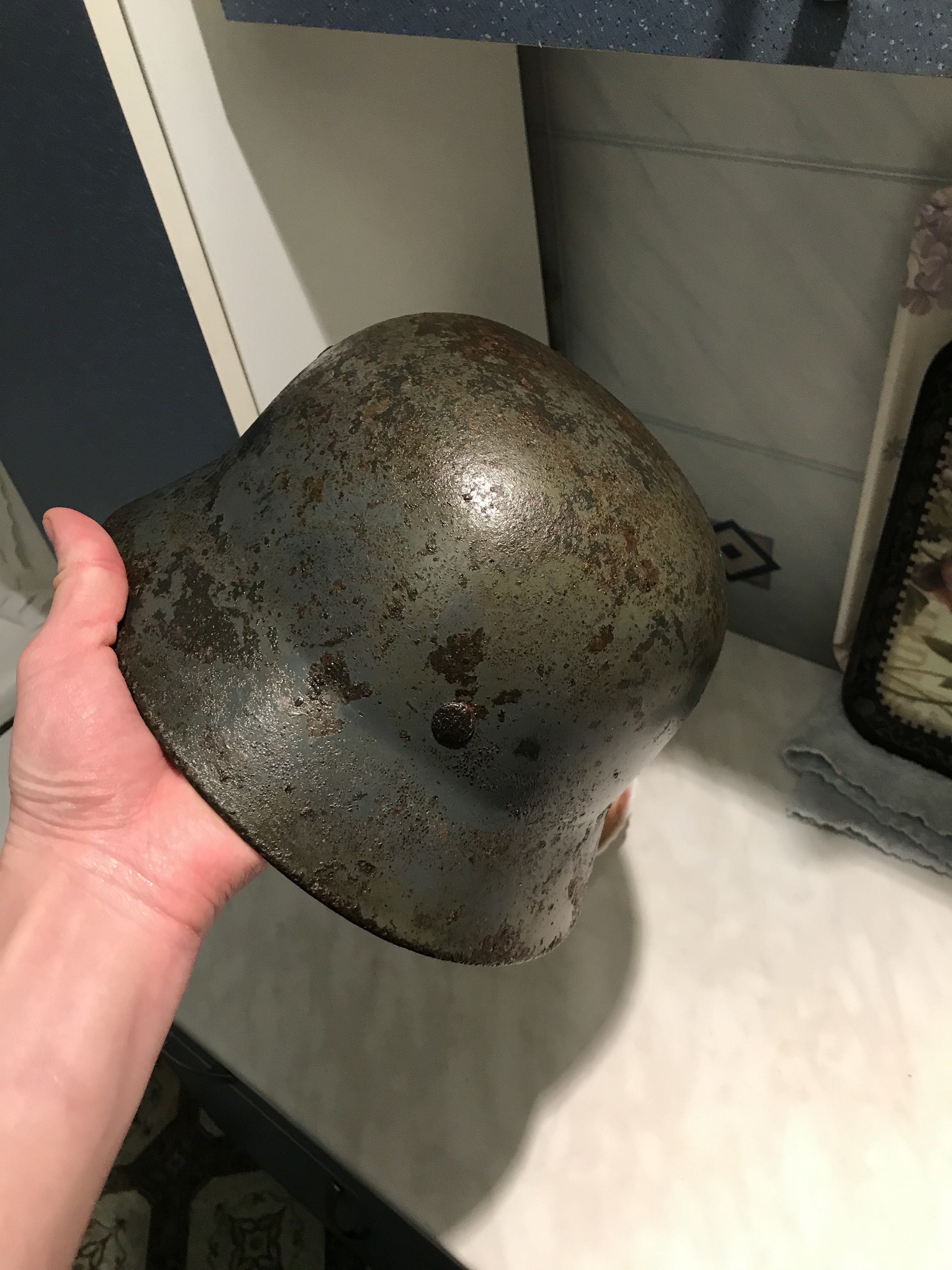

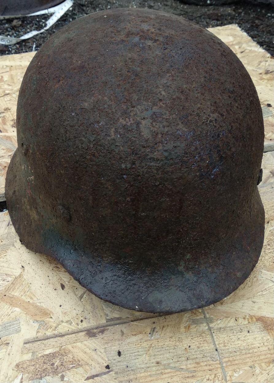

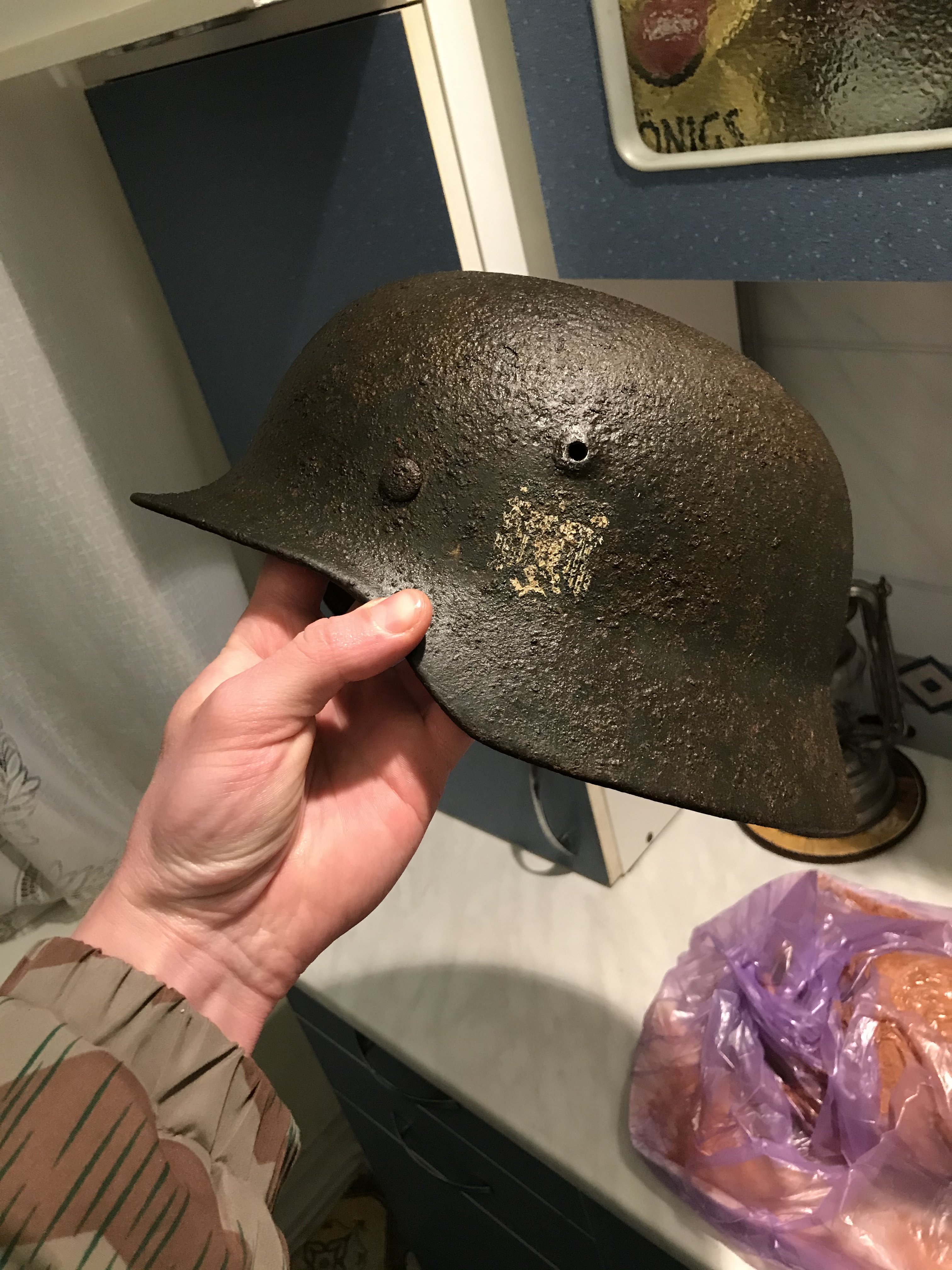

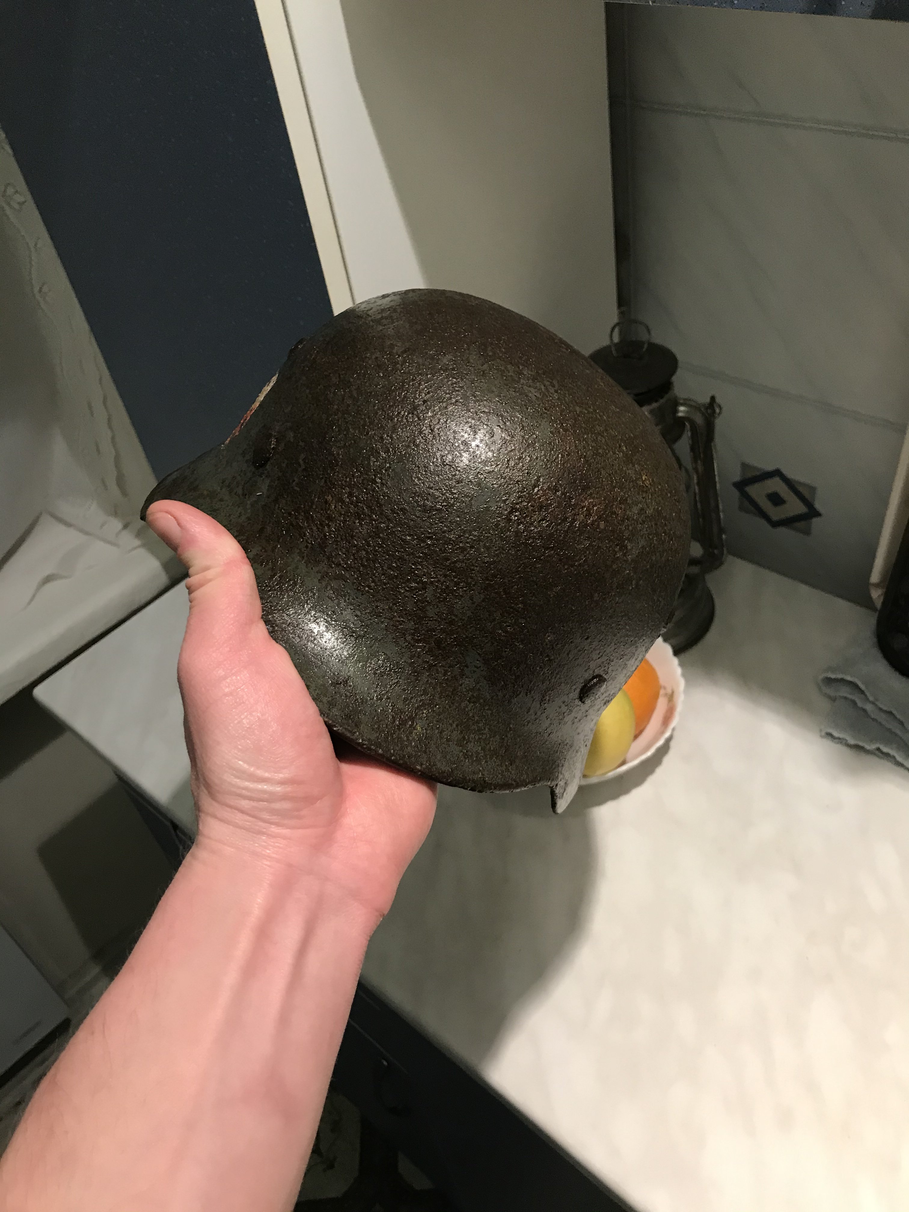

    Вот мой результат мытья шлема с болота, приобрел здесь на аукционе. Исходник изначально хороший, удалось спасти ремешок и аккуратно снять обруч. Три недели замачивал в ведре с хозяйственным мылом. Брал один брусок на 15 литров горячей воды. Мыло растирал тёркой. На сегодняшний день результат на фото. Дальше мыть не стал, потому что появились первые звоночки смытия останков деки и некоторых участков краски. Думаю на этом вмешательство прекратить и законсервировать. А дальше доукомплектовать внутрянкой. Ремешок поставлю на место.
    Фото "ДО":

  23. Wilhelm von Humboldt
    Wilhelm von Humboldt Gefreiter
    48
    Stuttgarter Str. 56, 71638 Ludwigsburg
    Хорошая работа, Камерад!
    Пока у меня шлем застрял в Украине... Думаю как выводить его в Европу, но слушайте. Результат впечатляет. Правда такое ощущение, что Вы передержали. Сколько Вы его купали?
    С уважением.

  24. P@vel
    P@vel Stabsgefreiter
    31
    62
    108
    Именно поэтому я больше и не стал замачивать! Промывал шлем губкой с мылом под проточной водой каждые 2-3 дня в течении 3 недель.
