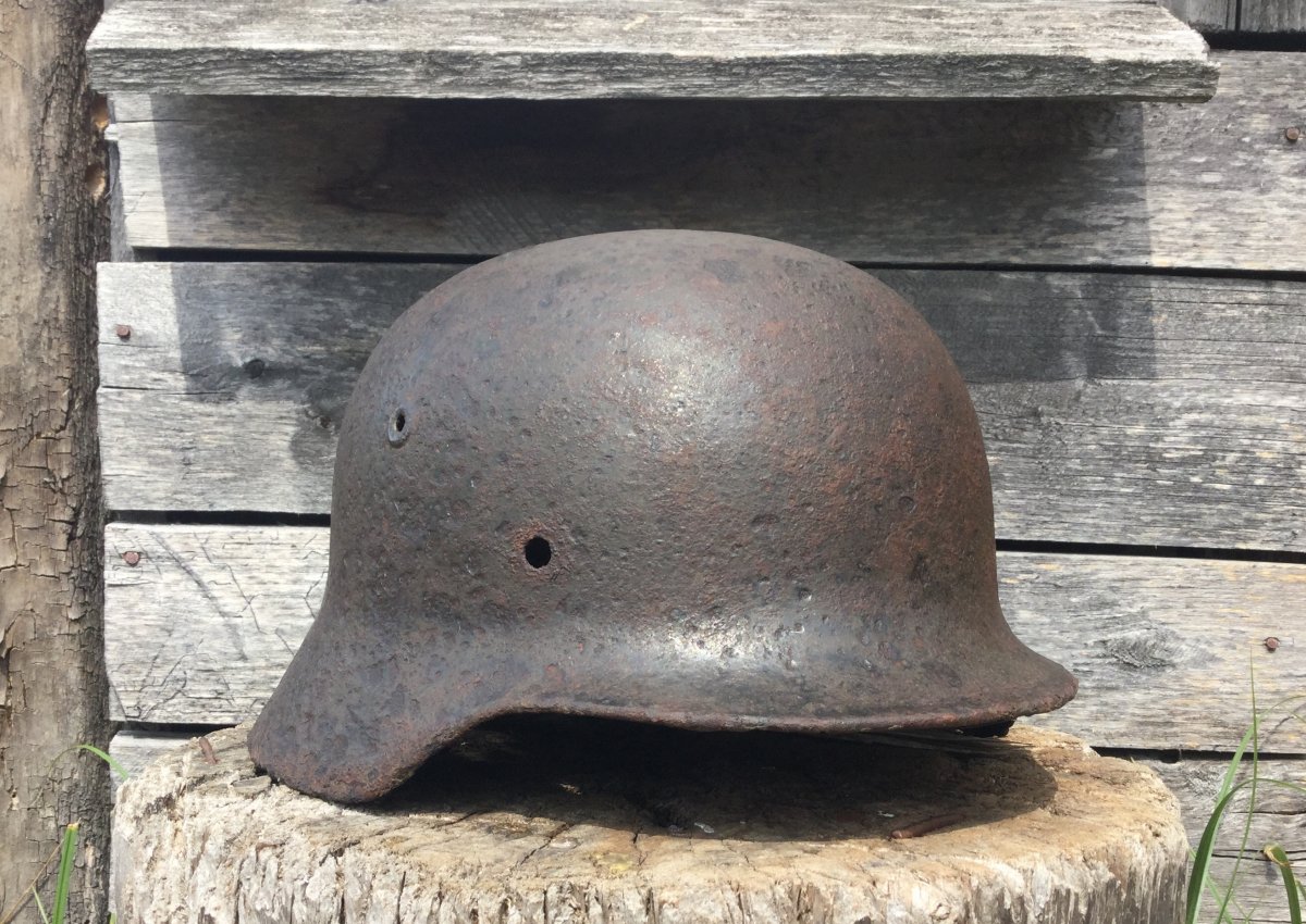

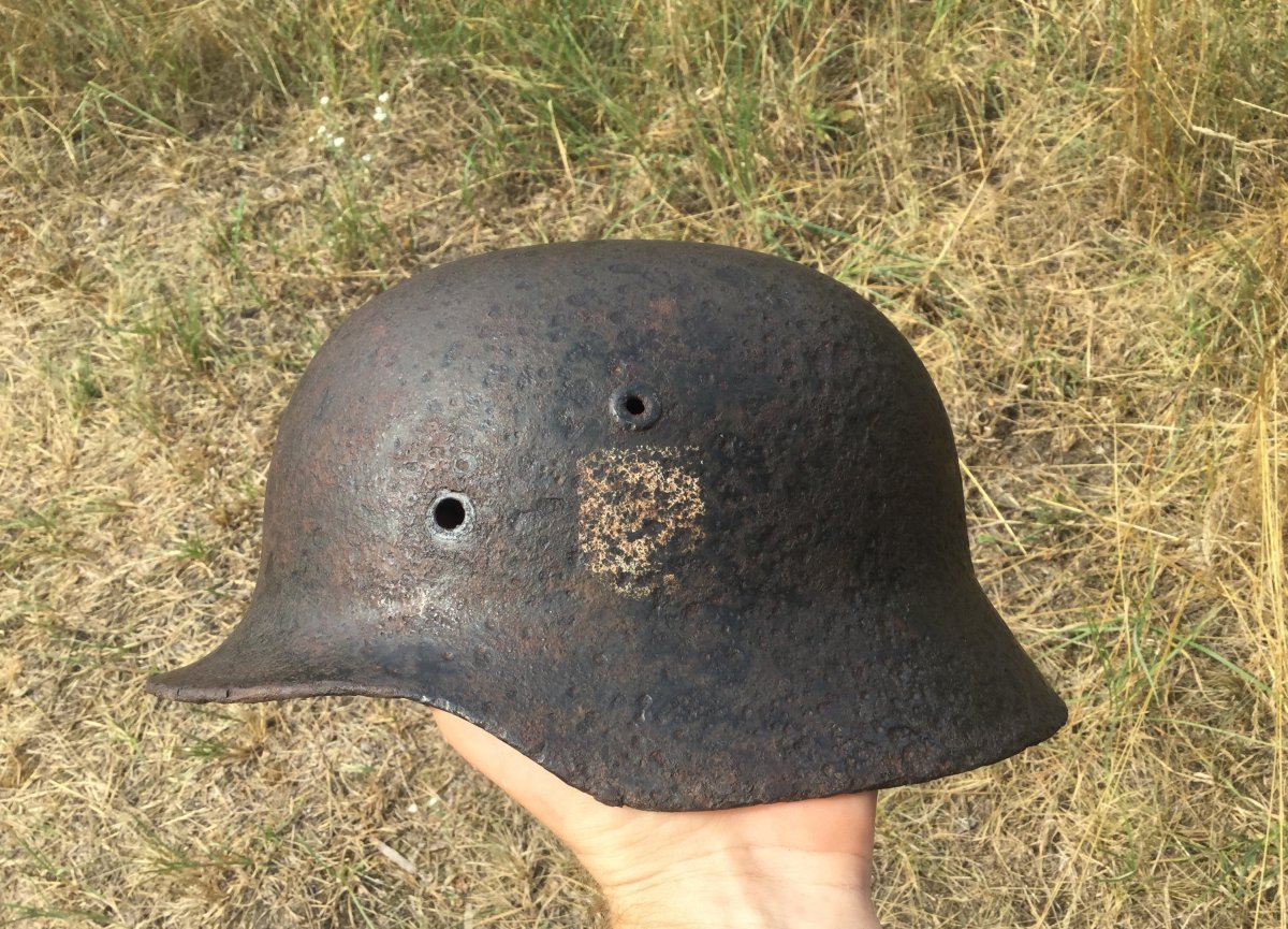

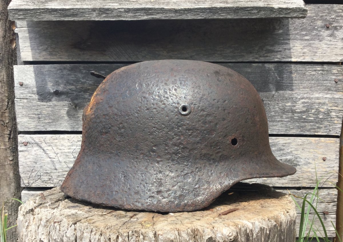

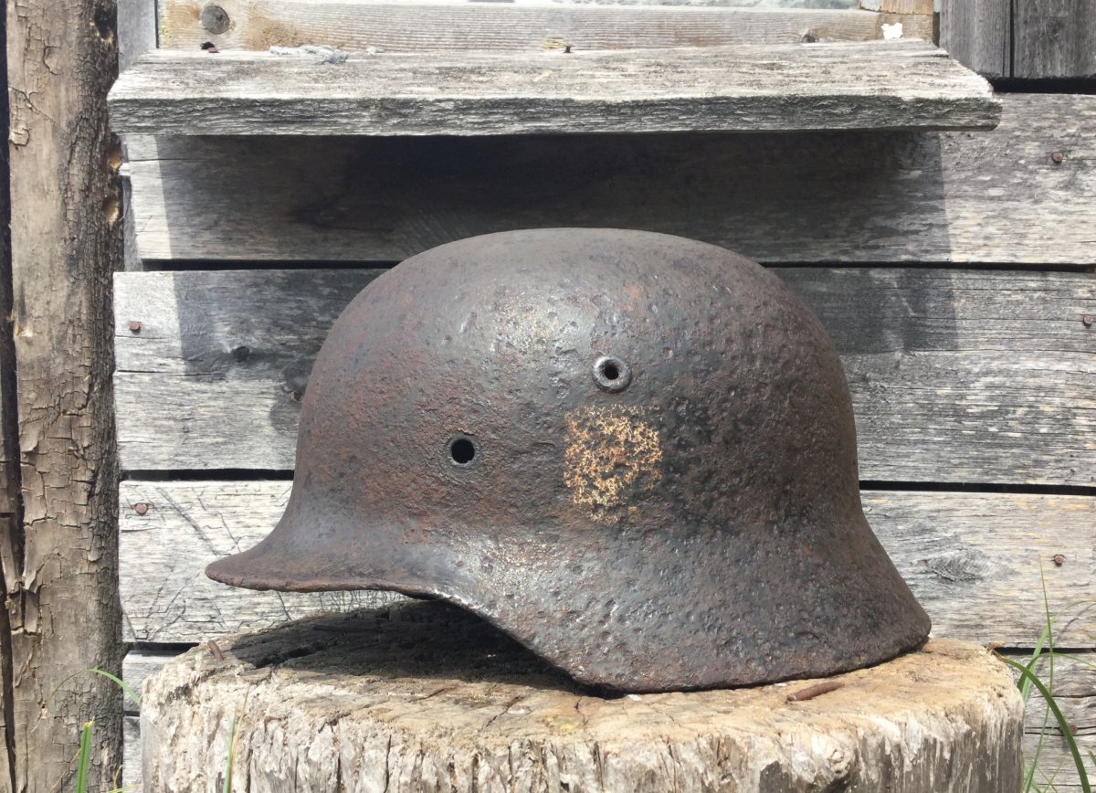

    Здравствуйте! Была приобретена здесь:
    IMG_20220212_163641.jpg IMG_20220212_163701.jpg IMG_20220212_163731.jpg IMG_20220212_163736.jpg IMG_20220212_163743.jpg IMG_20220212_163750.jpg
    RIHARD 77, Paul_Gudvin, Jawist та 3 іншим подобається це.

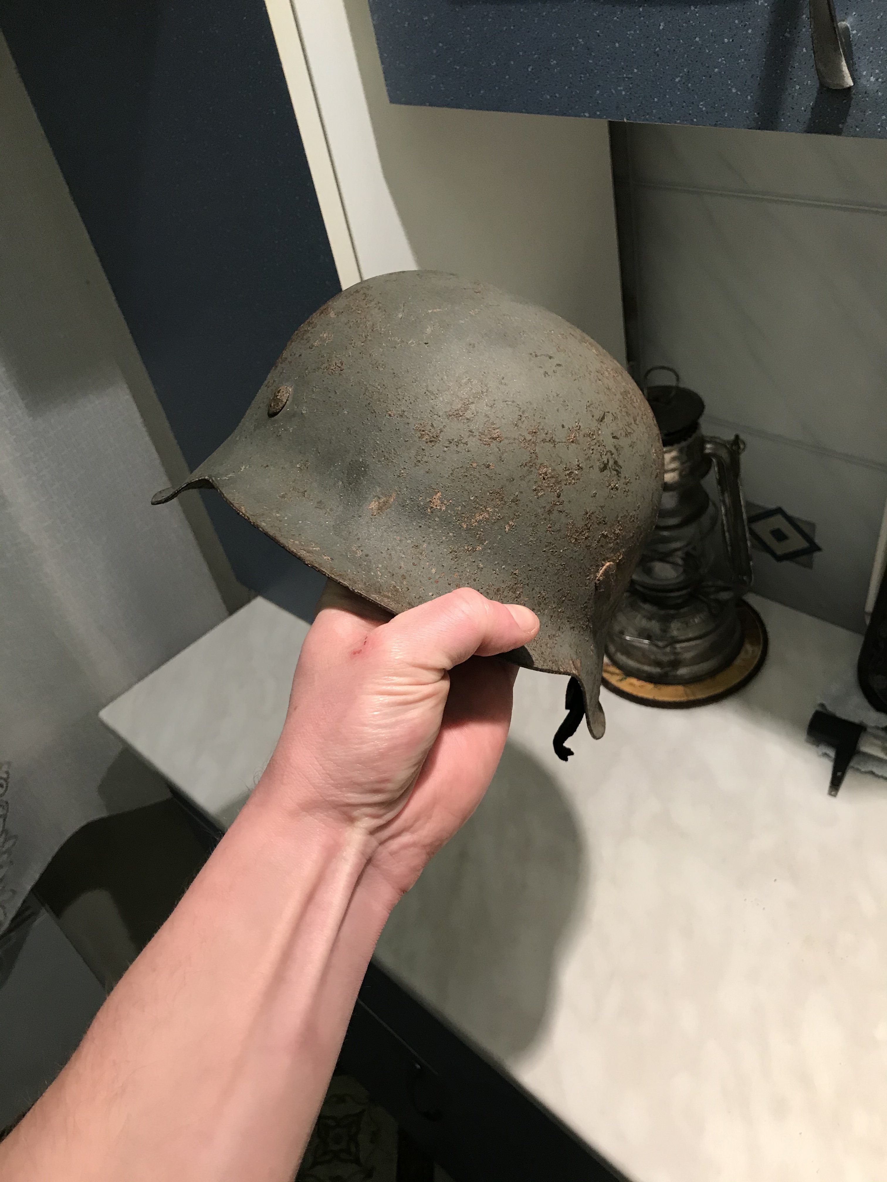

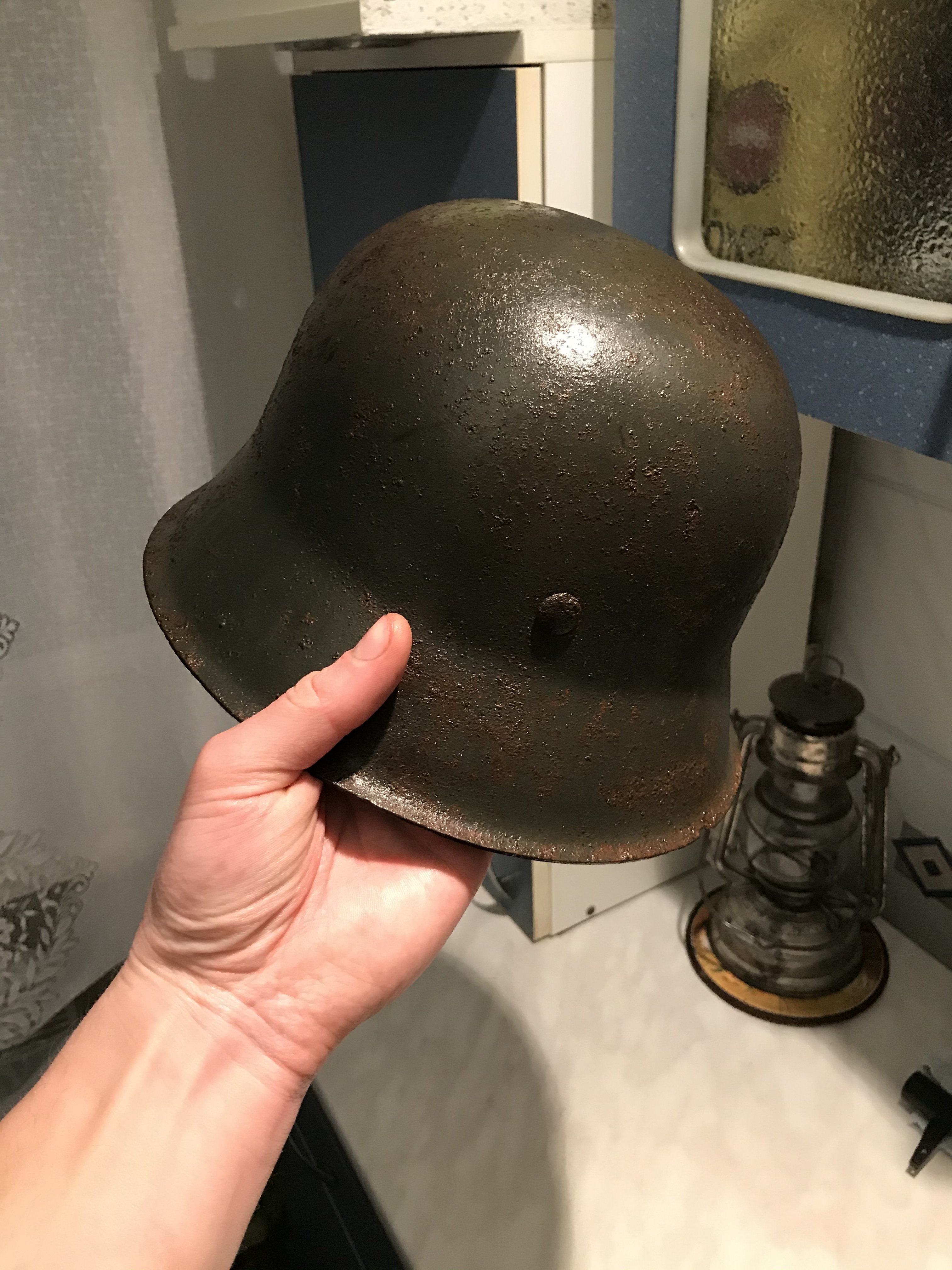

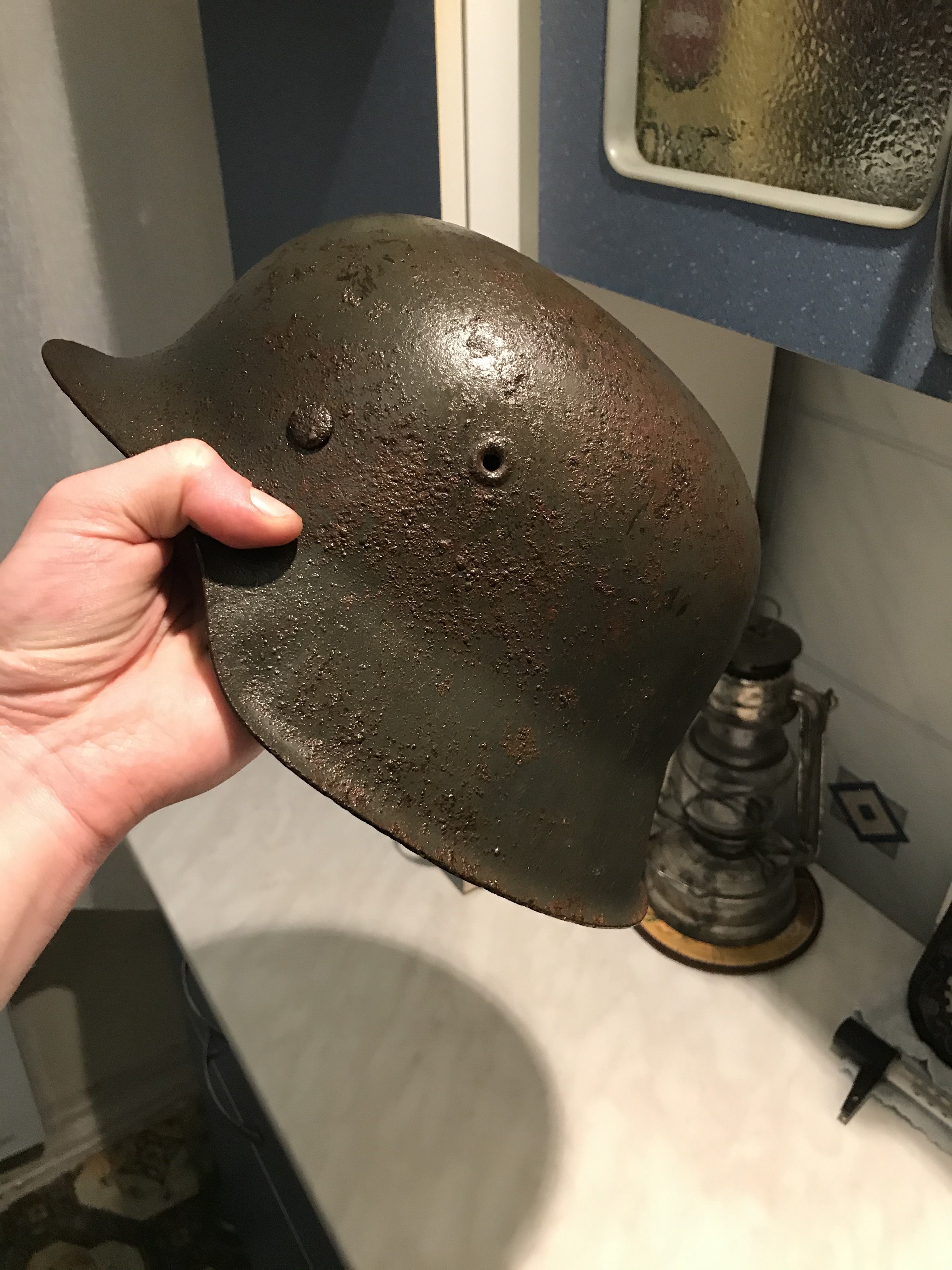

    Мыло, щавелька, туалетный утенок.
    275100325_5031581383572693_818471168830395344_n.jpg 275221327_1091606058079197_7692920047814440176_n.jpg 275931053_527093205729805_7311761041645267422_n.jpg 276025806_342616451170706_5019608425108884055_n.jpg 276031665_3084505075139697_6326377256594569394_n.jpg 276041353_431064292121168_3743626801068575688_n.jpg 276044008_1641852992830646_4912171883643305128_n.jpg 276052114_1046451542575492_7108907565707810982_n.jpg 276055068_1100615677458687_3171804099620764046_n.jpg 276127101_2152800104876290_1020668222077104375_n.jpg
    Моби_002, sanina, Николай 1981 та 11 іншим подобається це.

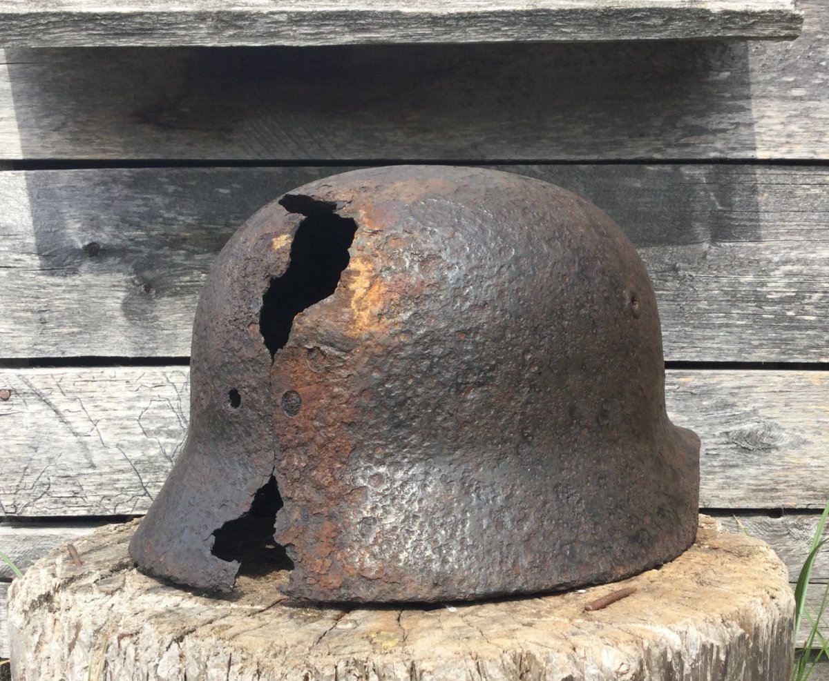

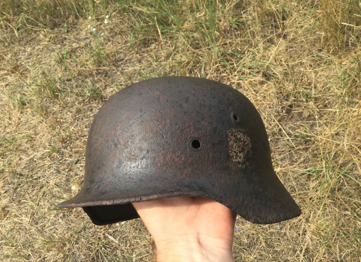

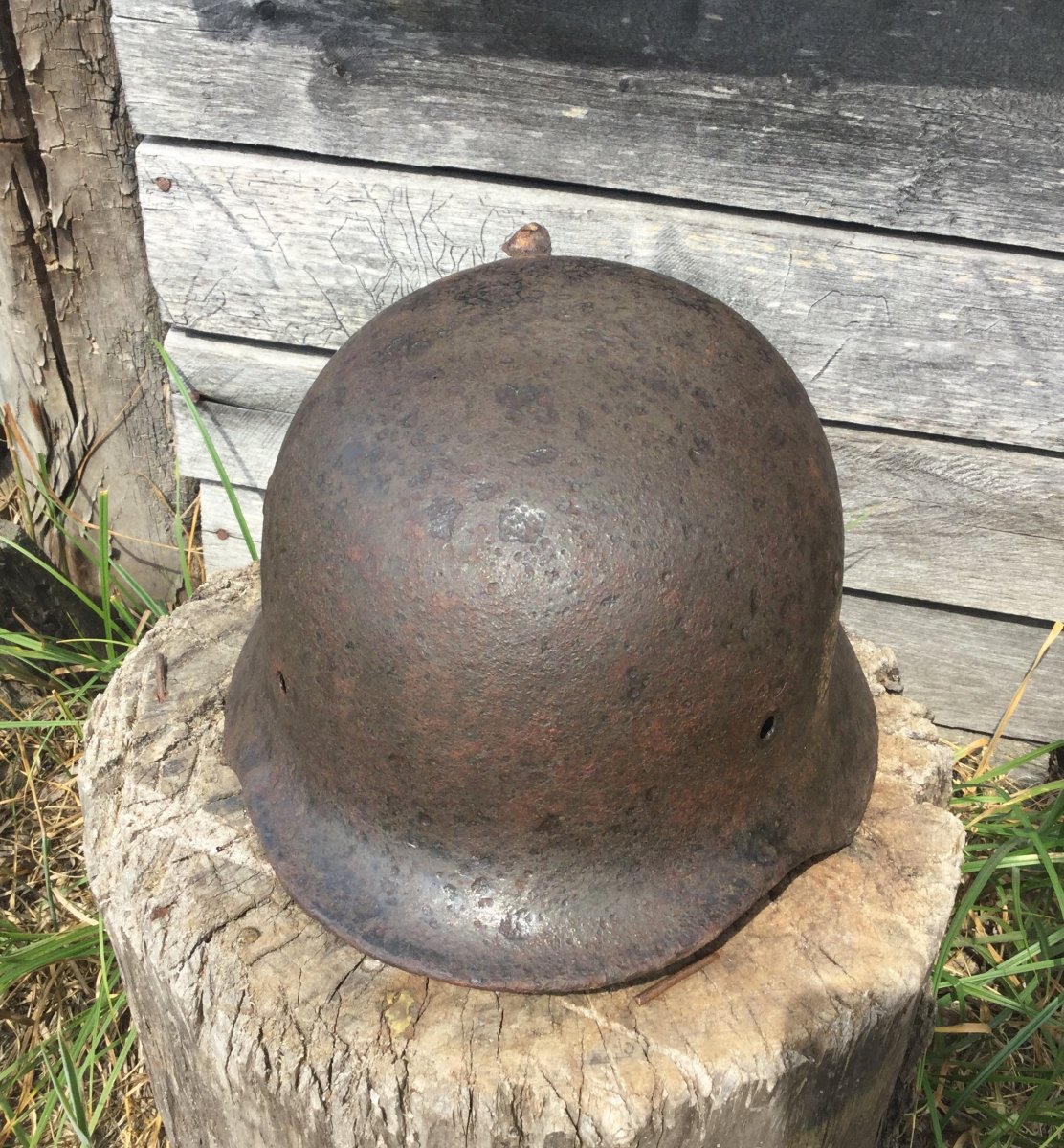

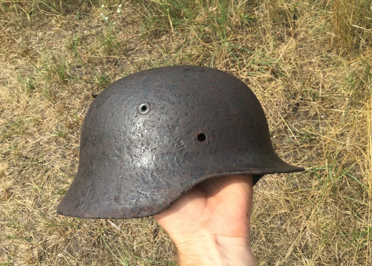

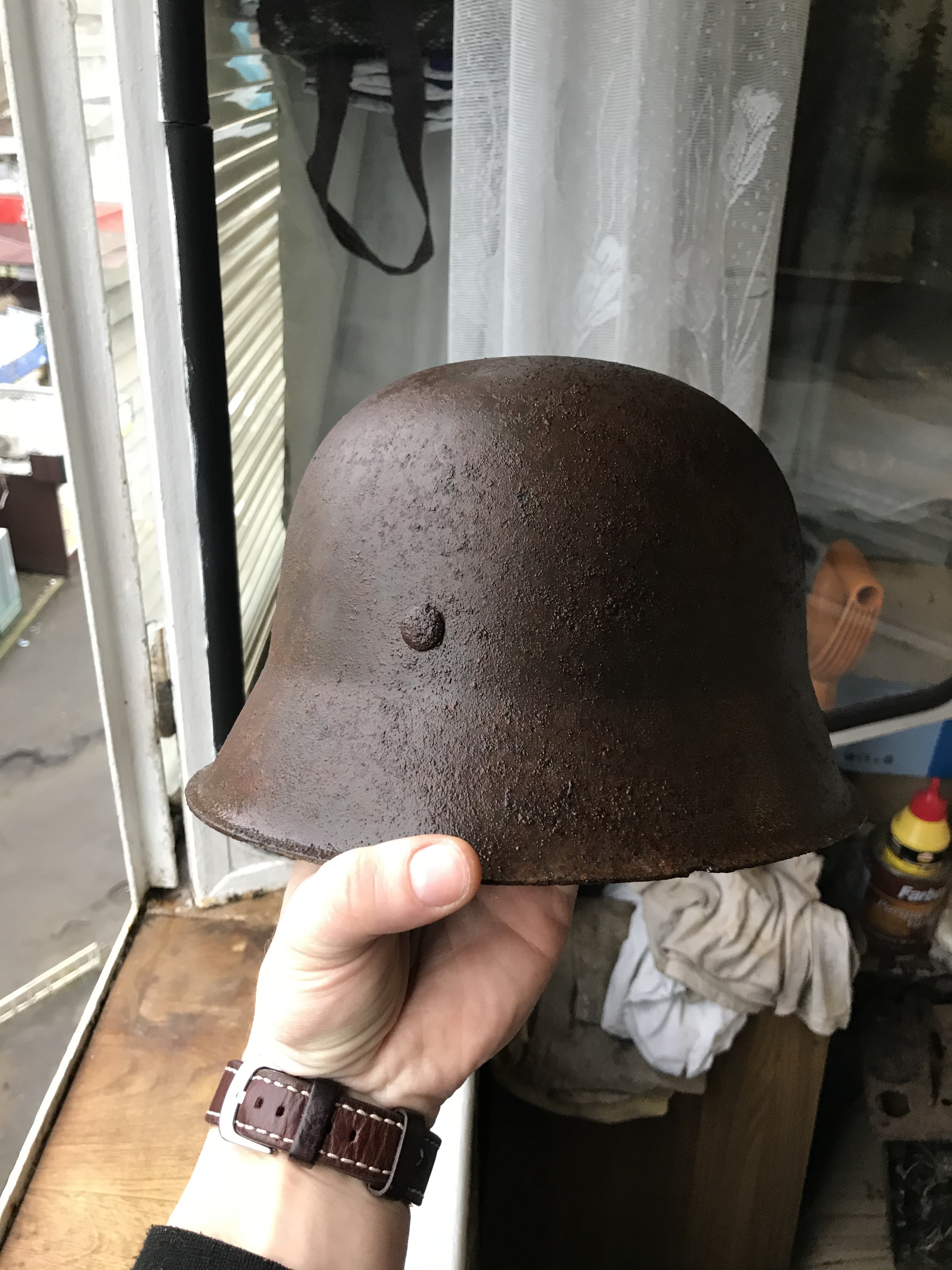

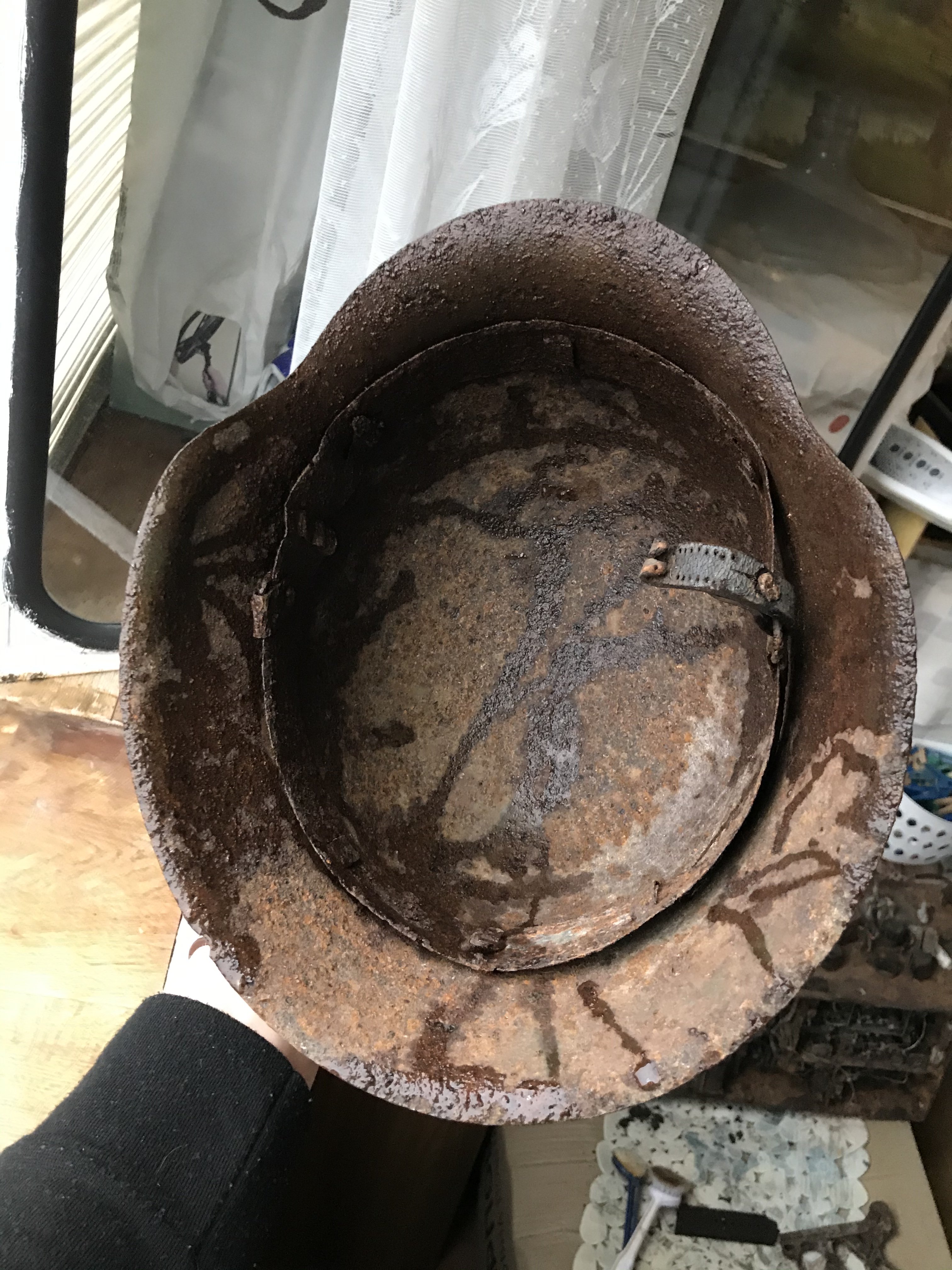

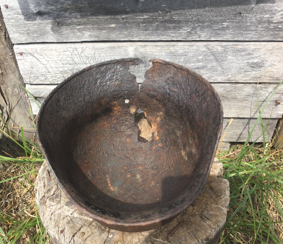

    Доброго дня, підкажіть що можна зробити з каскою.

    Исходя из названия этой темы- ничего. Мыть тут нечего.

    Навіть щавелька не допоможе?

    Тільки чистка, зварювання, шпаклювання, фарбування.

    Краски не будет.

    Дякую, тоді як її законсервувати? З повагою

    На недільку у відро з відпрацьованим мастилом.

    В принципе, это как то ей поможет, но главный вопрос зачем- останется. Каску надо просто чистить, и хотябы обработать преобразователем, тогда она может лежать, ждать своего часа.

    Хорошенько почистить от ржавчины (щёткой, электролизом) и законсервировать, если нет цели её восстанавливать. Как антураж - неплохая каска. Сохран тоже не из худших.

    Я бы как антураж оставил. Видится, что прошита очередью сверху, смотрится антуражно. Можно в соляре вымочить, шобы ржа маслом пропиталась. Можно совсем очистить(Кислота/Электролиз/Песок), потом преобразователем. Тут уже на любителя.

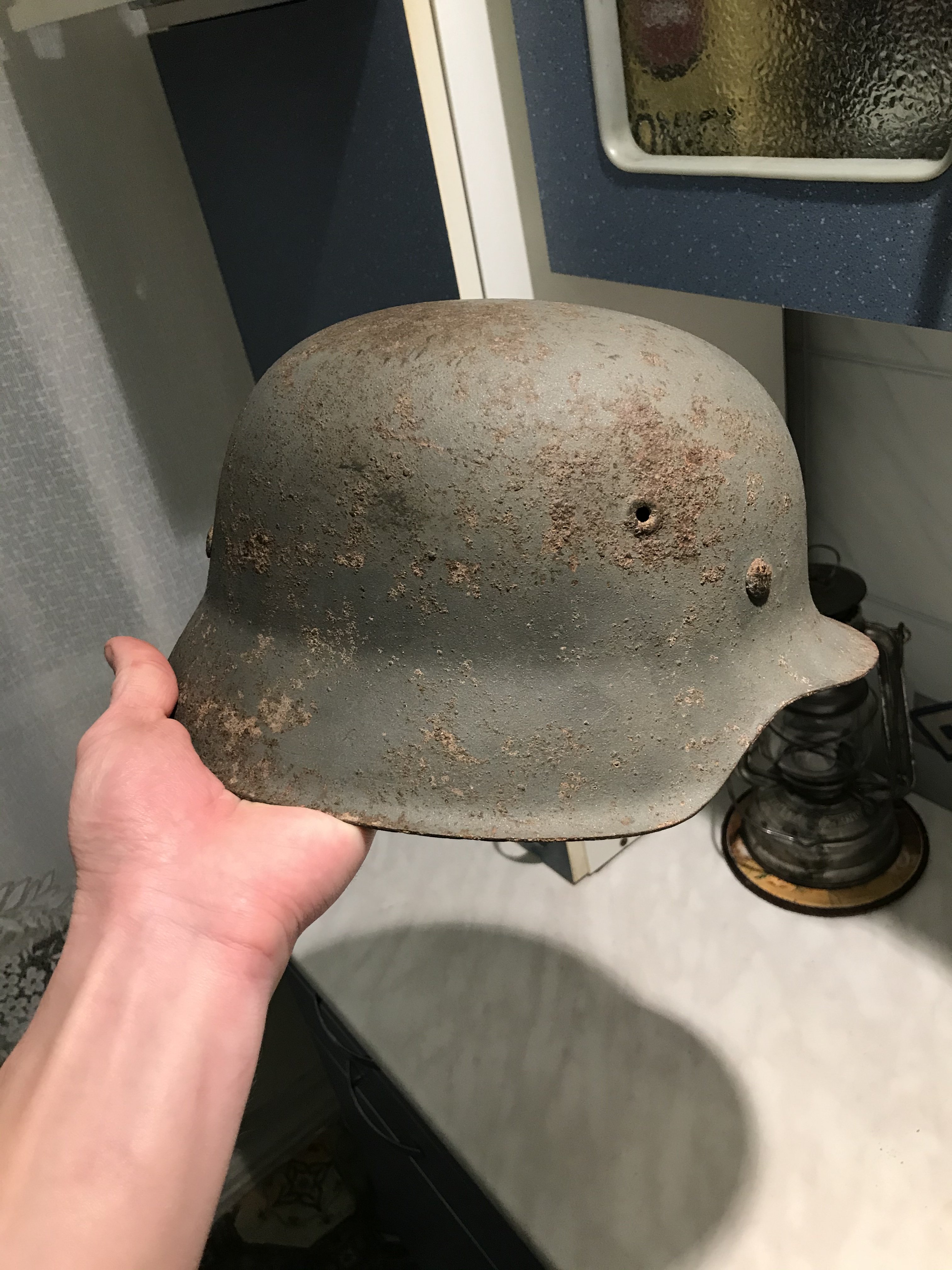

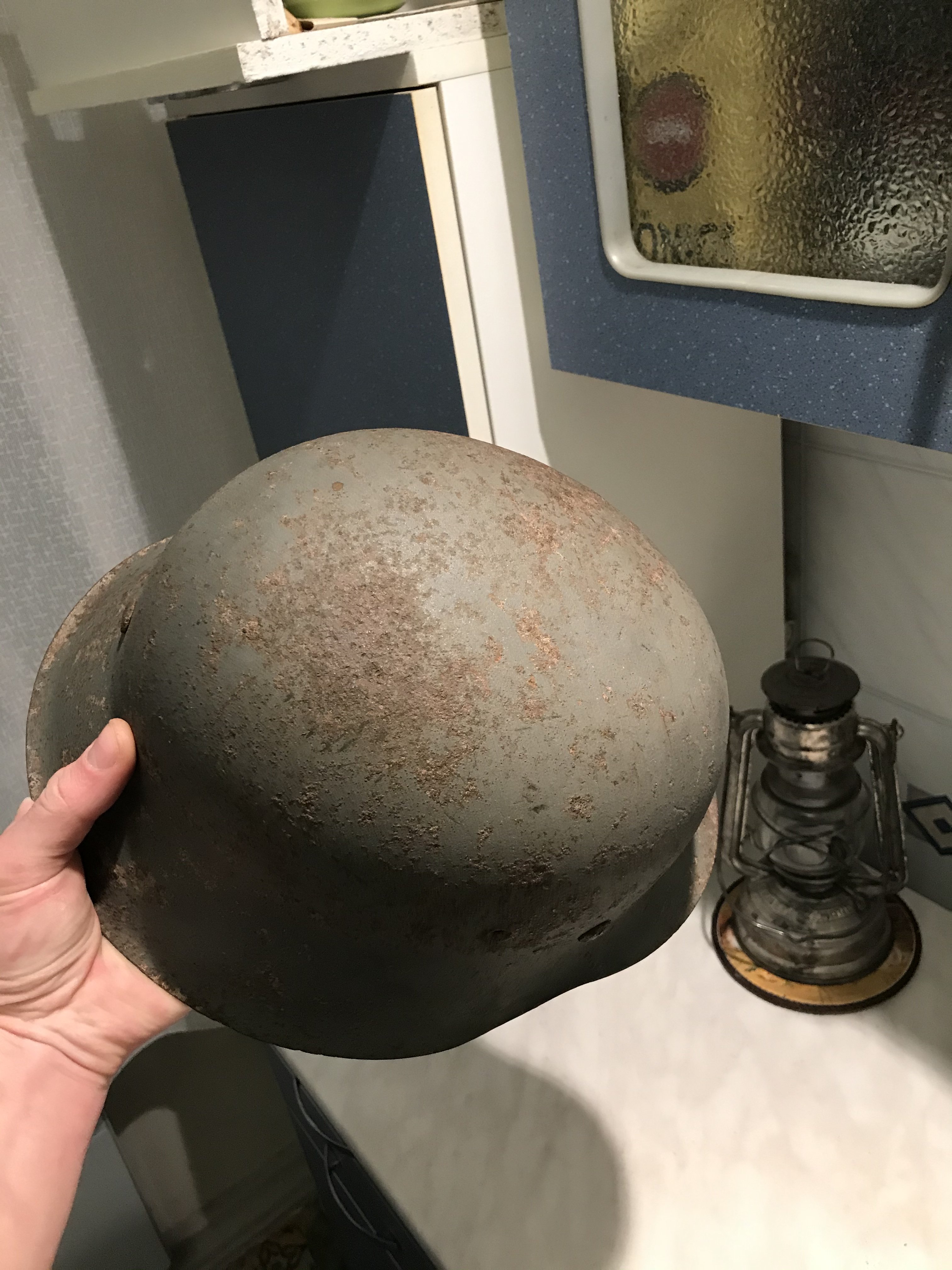

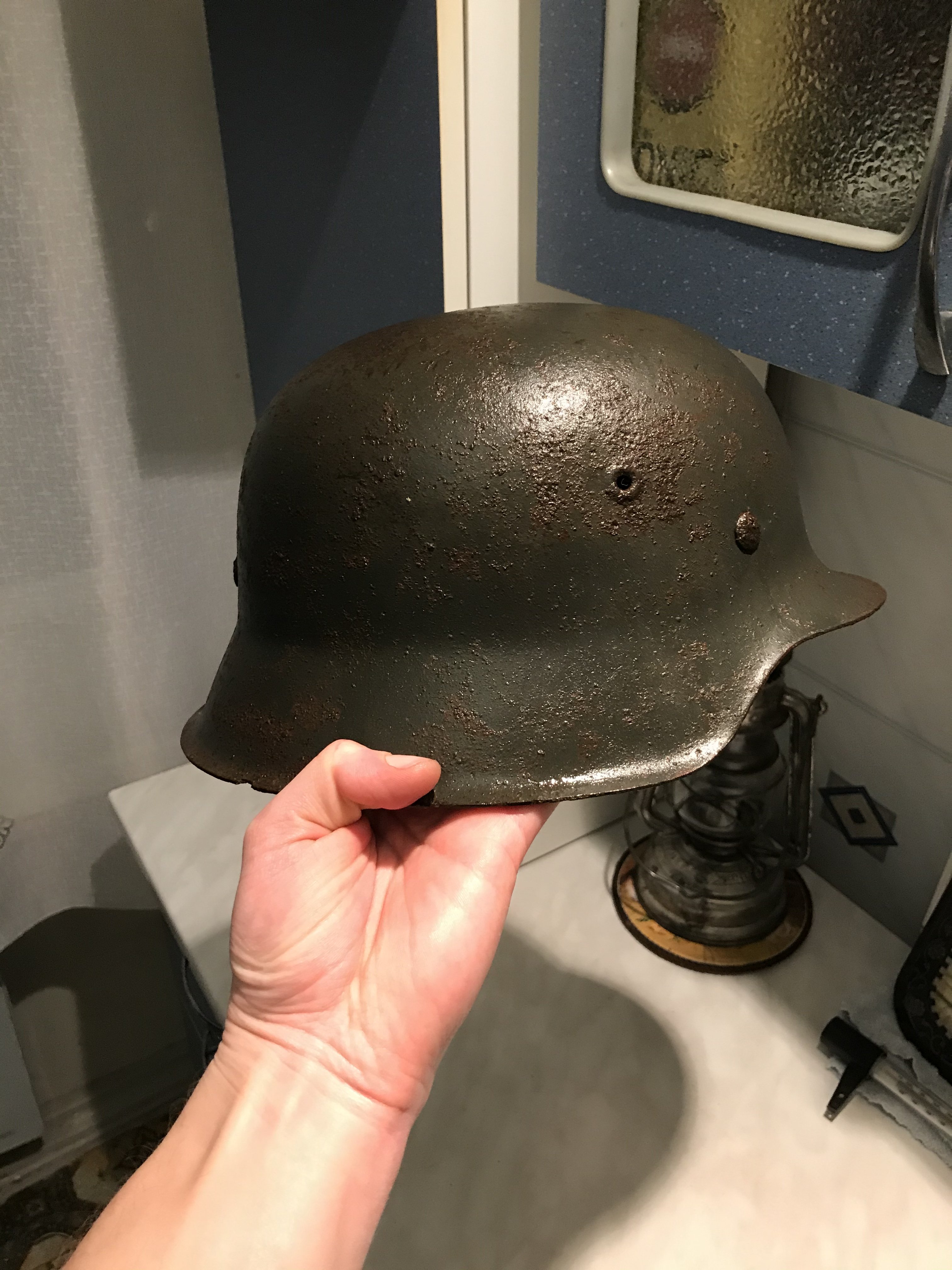

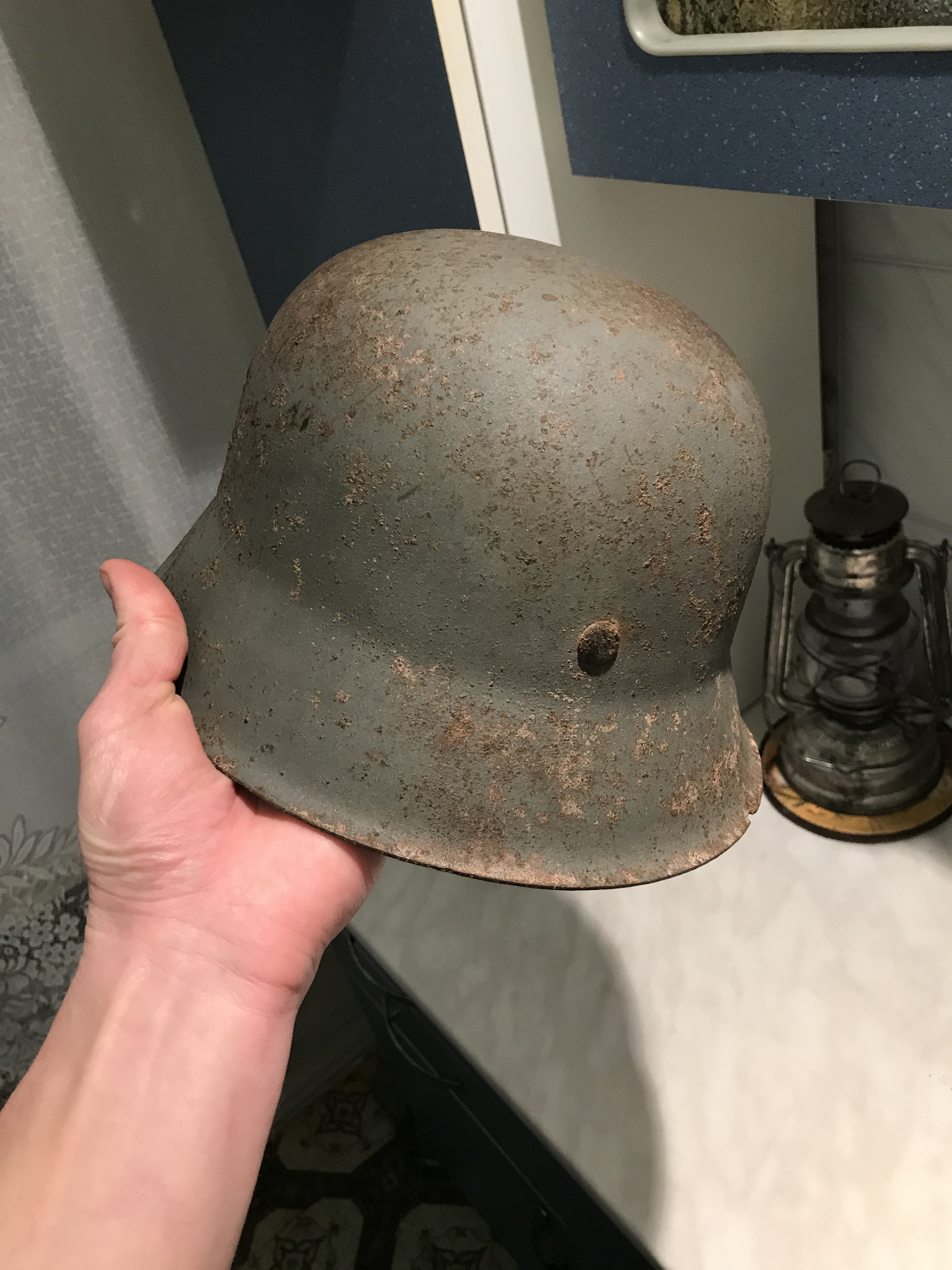

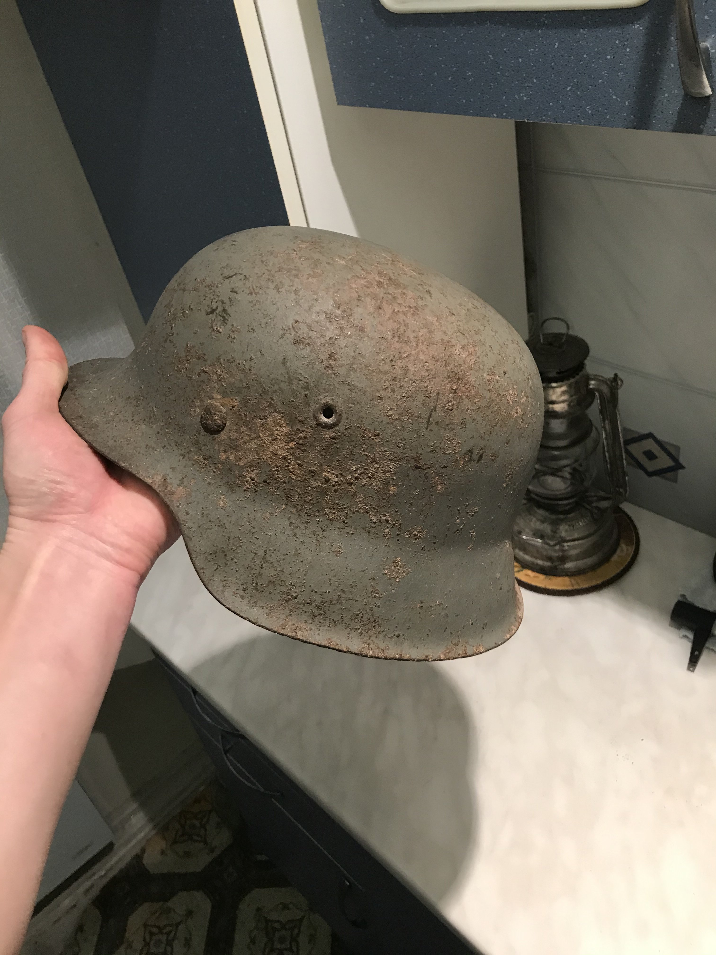

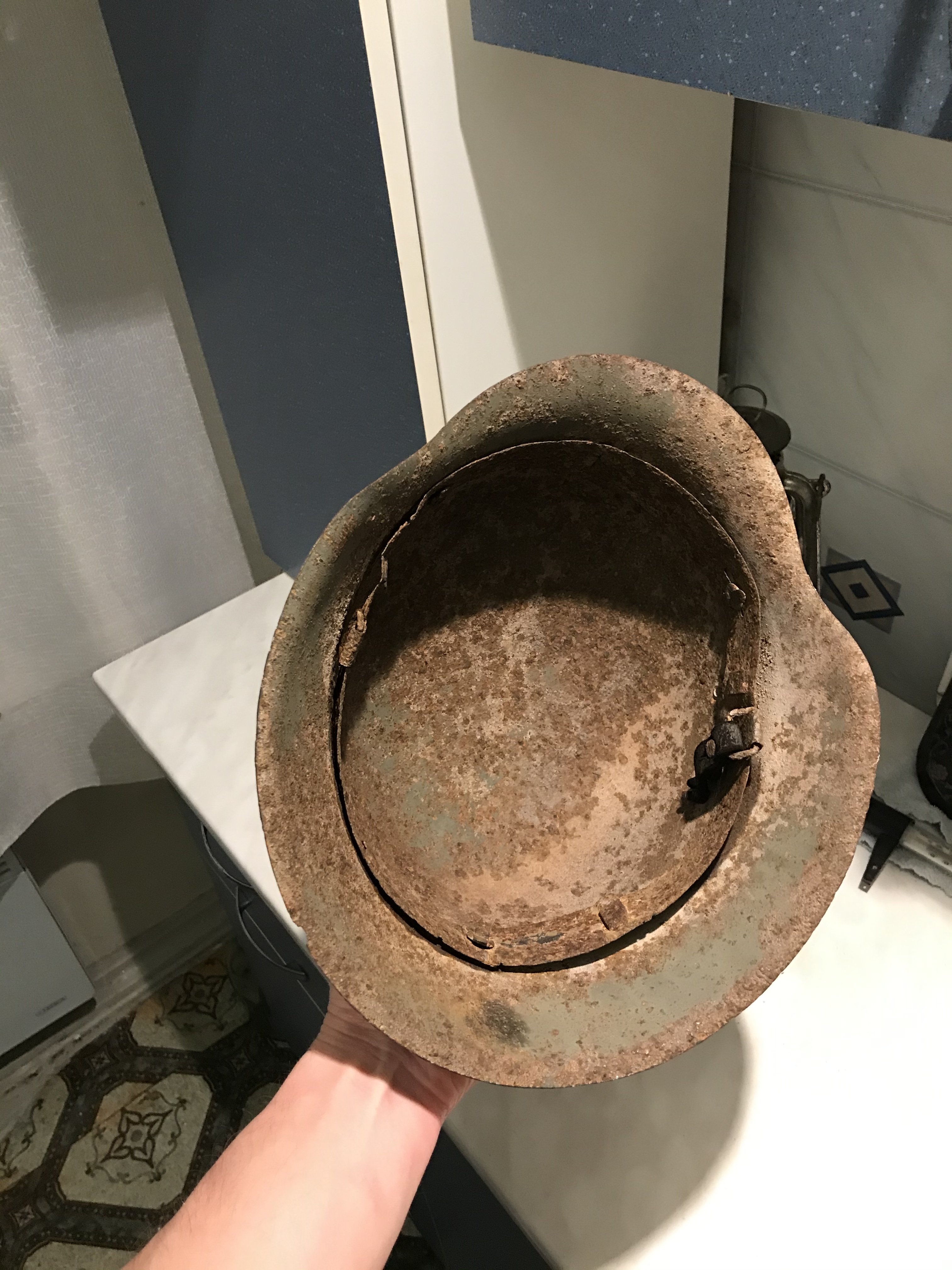

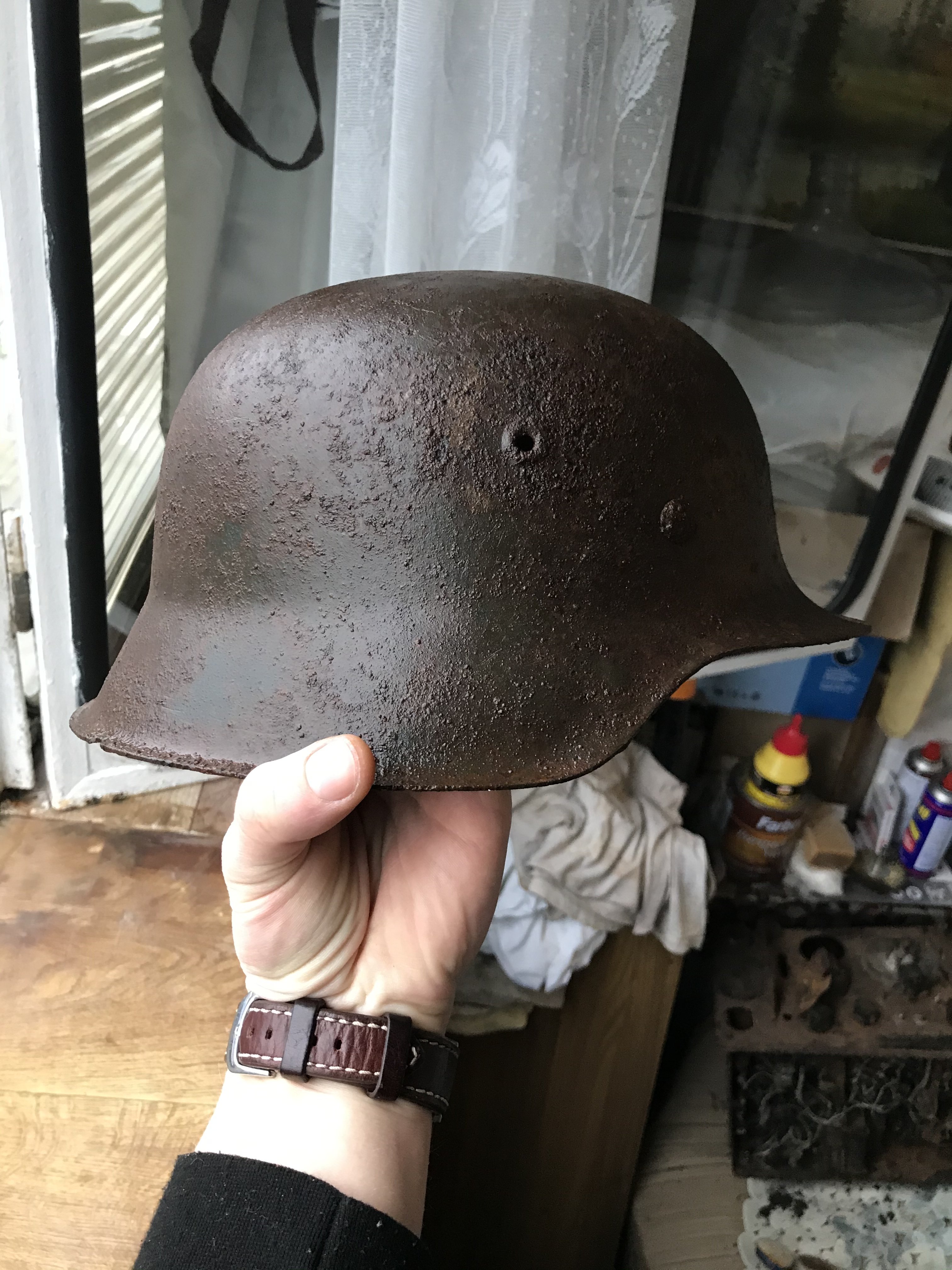

    Вот и я решил помыть, свою как на мой взгляд показалось перспективную касочку м-42, в щавельке, двое суток, потом интенсивная чистка щеткой искусственной , и вот такой результат, больше не хочу ее кислотить, что скажите уважаемые, спасибо, с ув!?...
    Слава ЗСУ!
    До, мокрая:

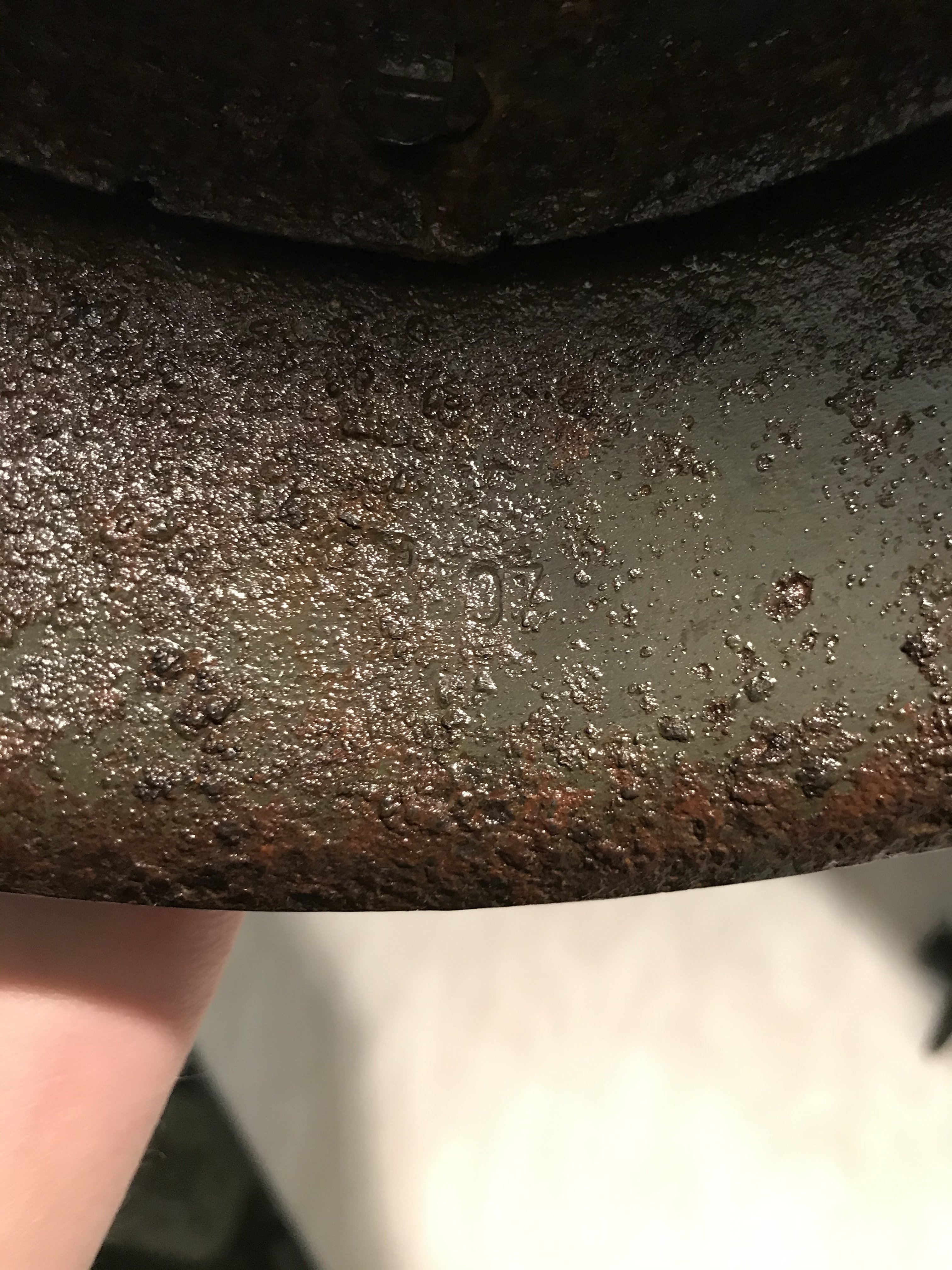

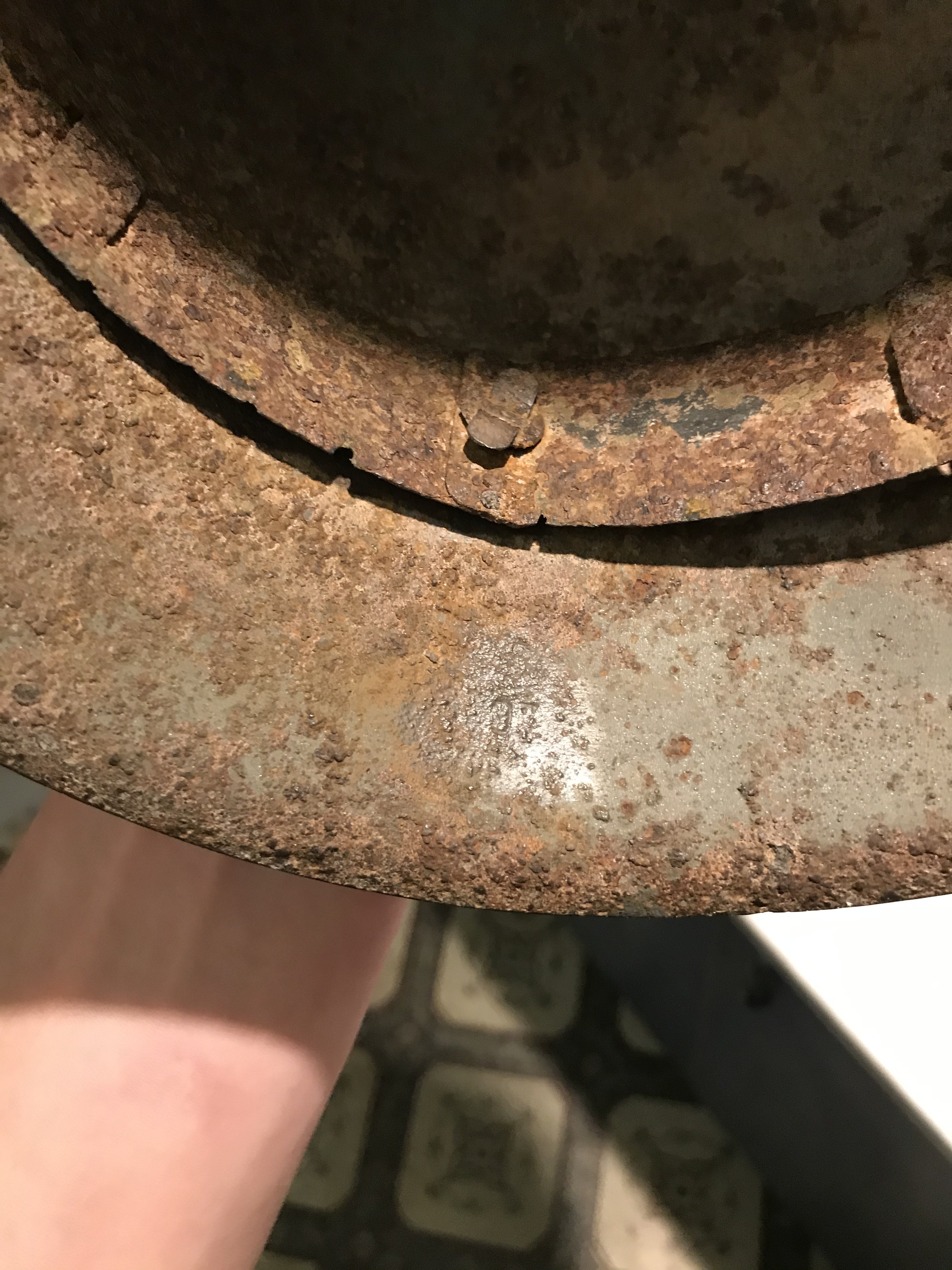

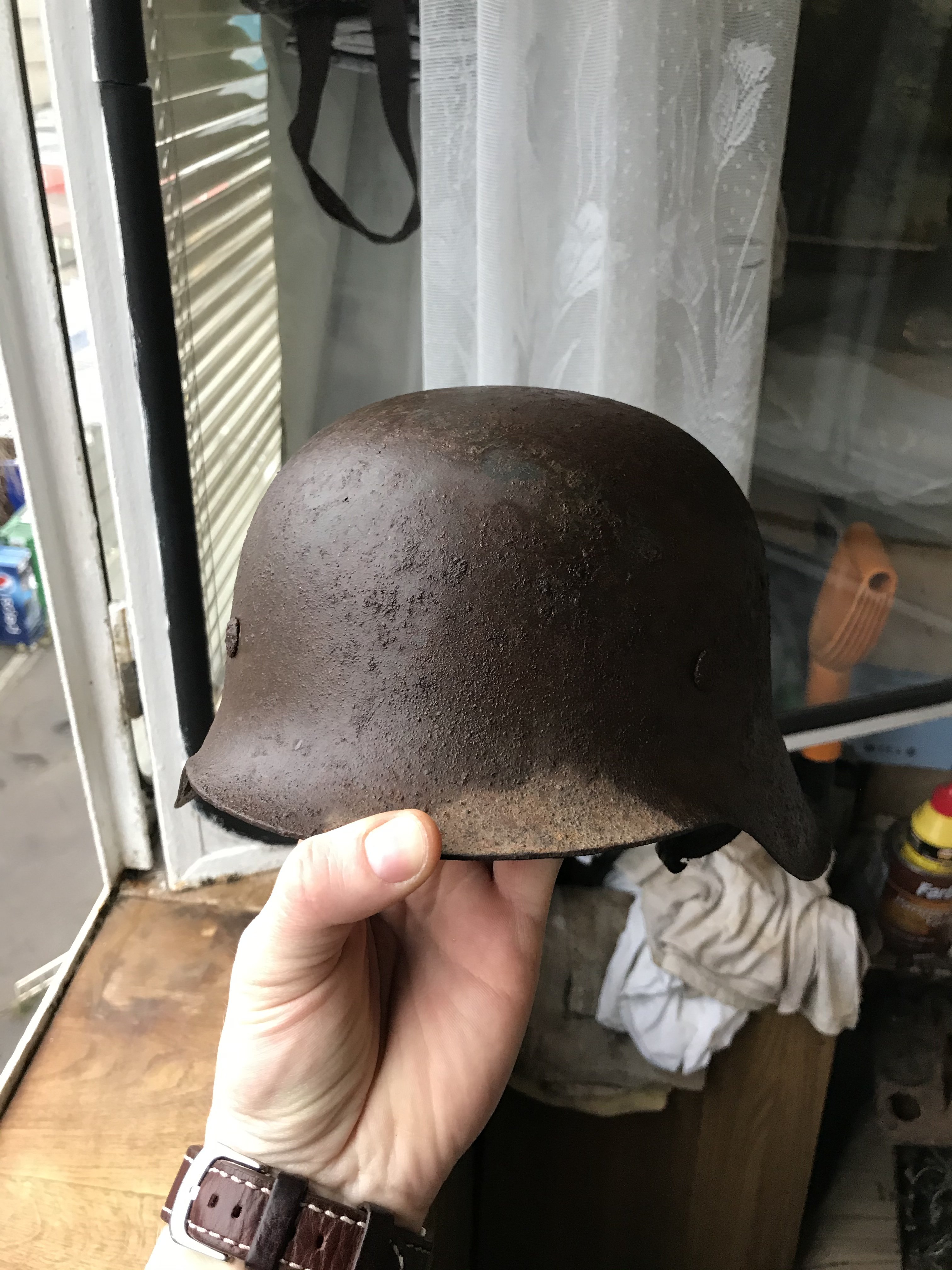

    После, сухая:
    Вылезло даже клеймо, может кто-то что-то подскажет по клейму, заранее, спасибо, с ув.

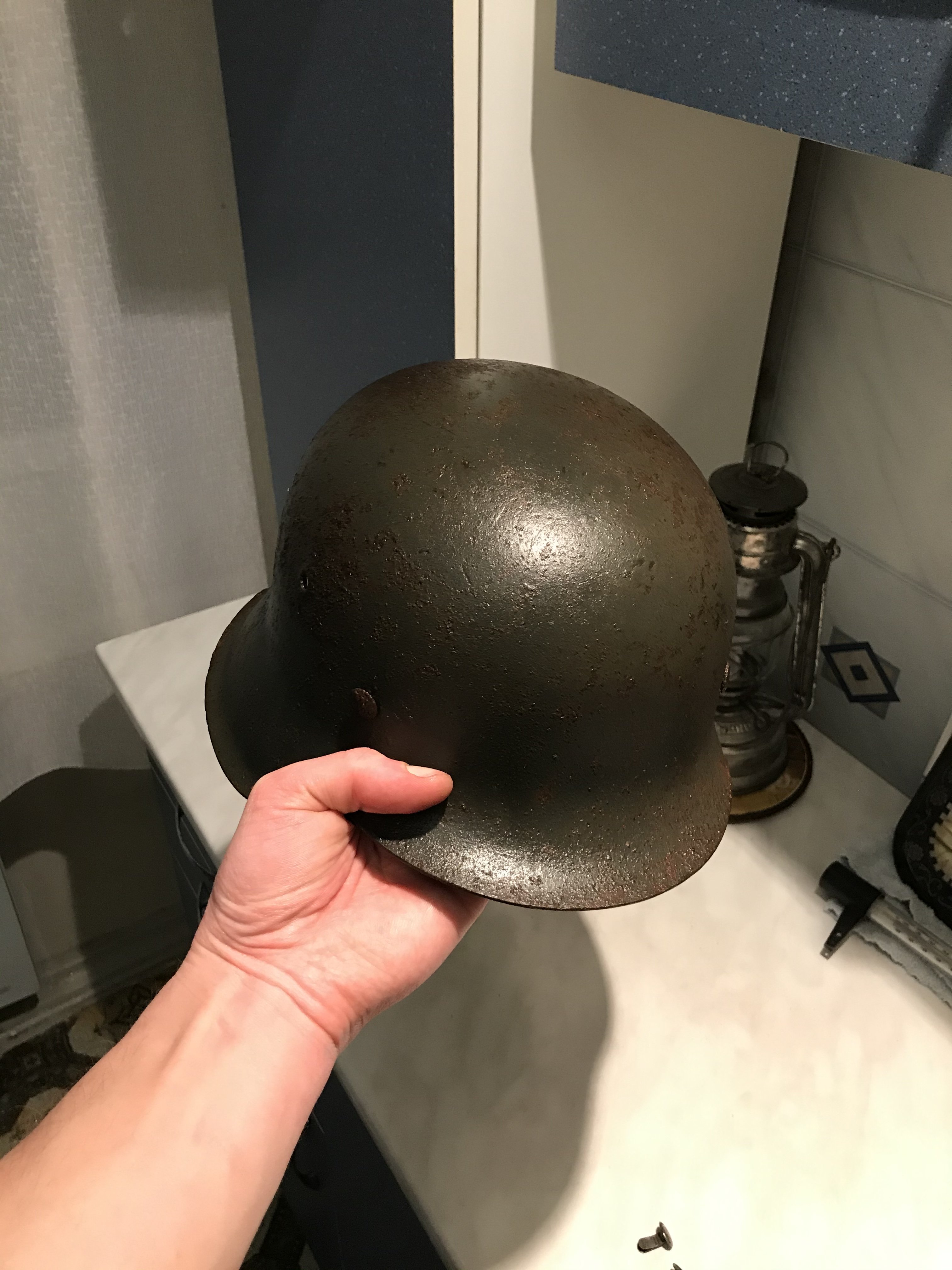

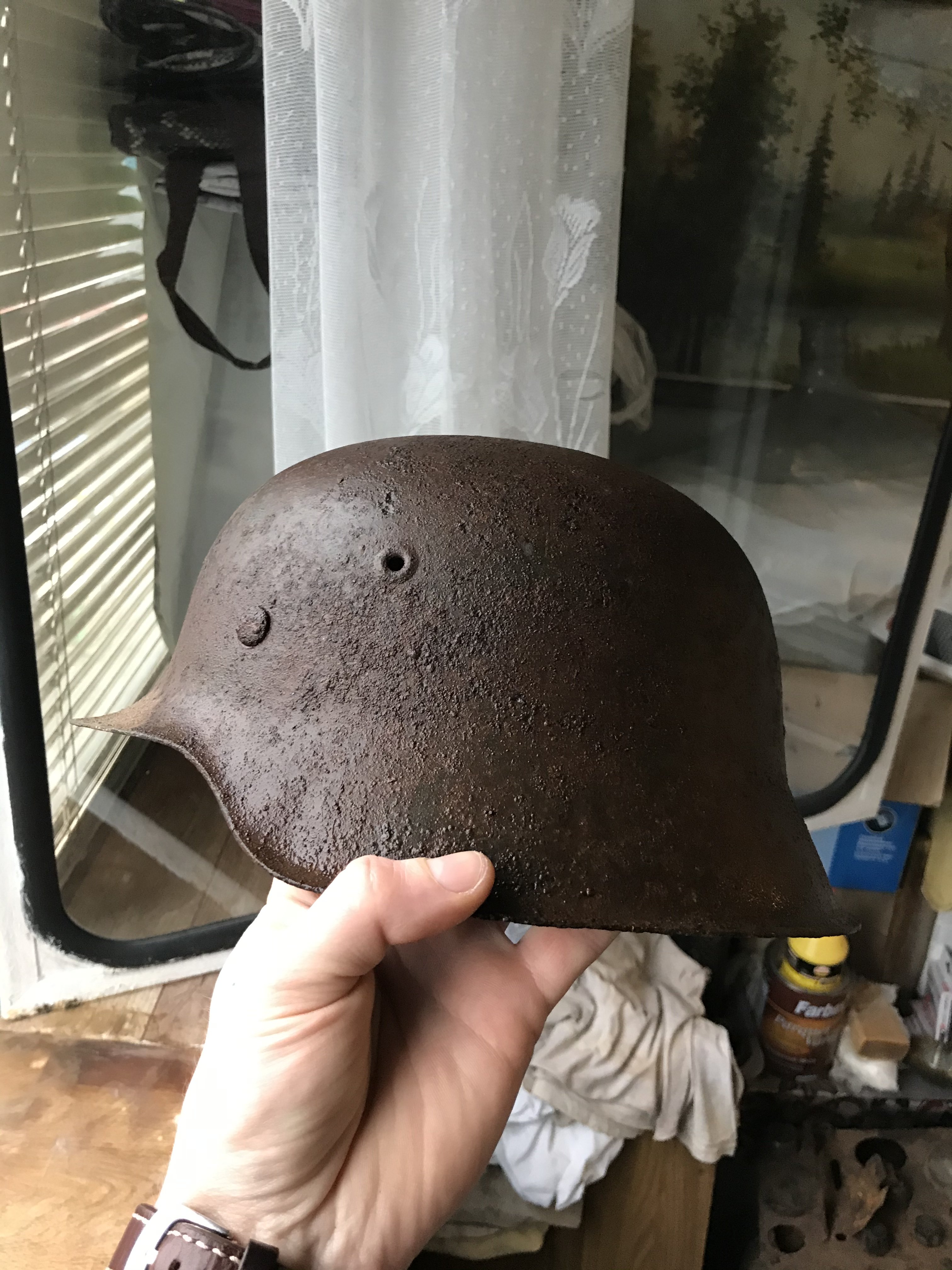

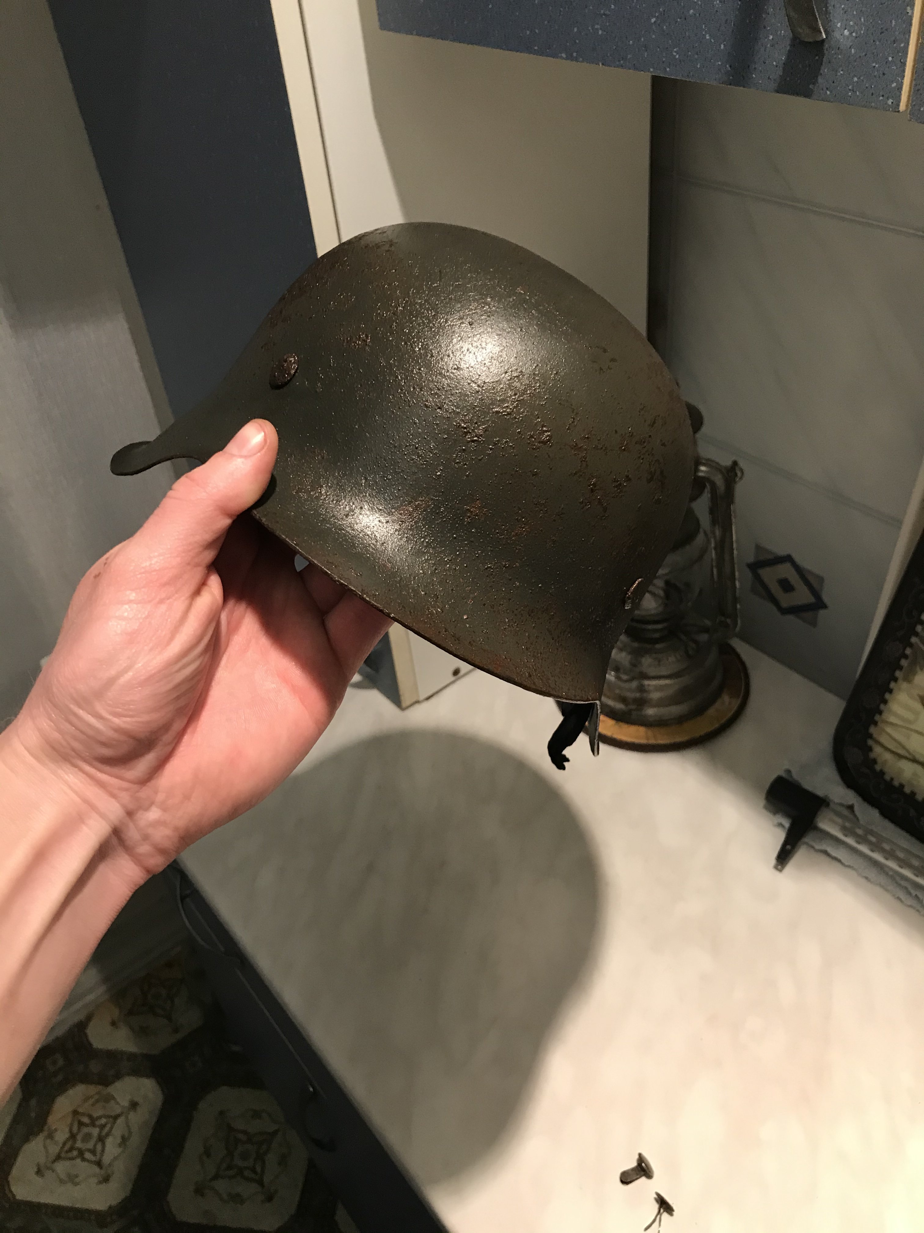

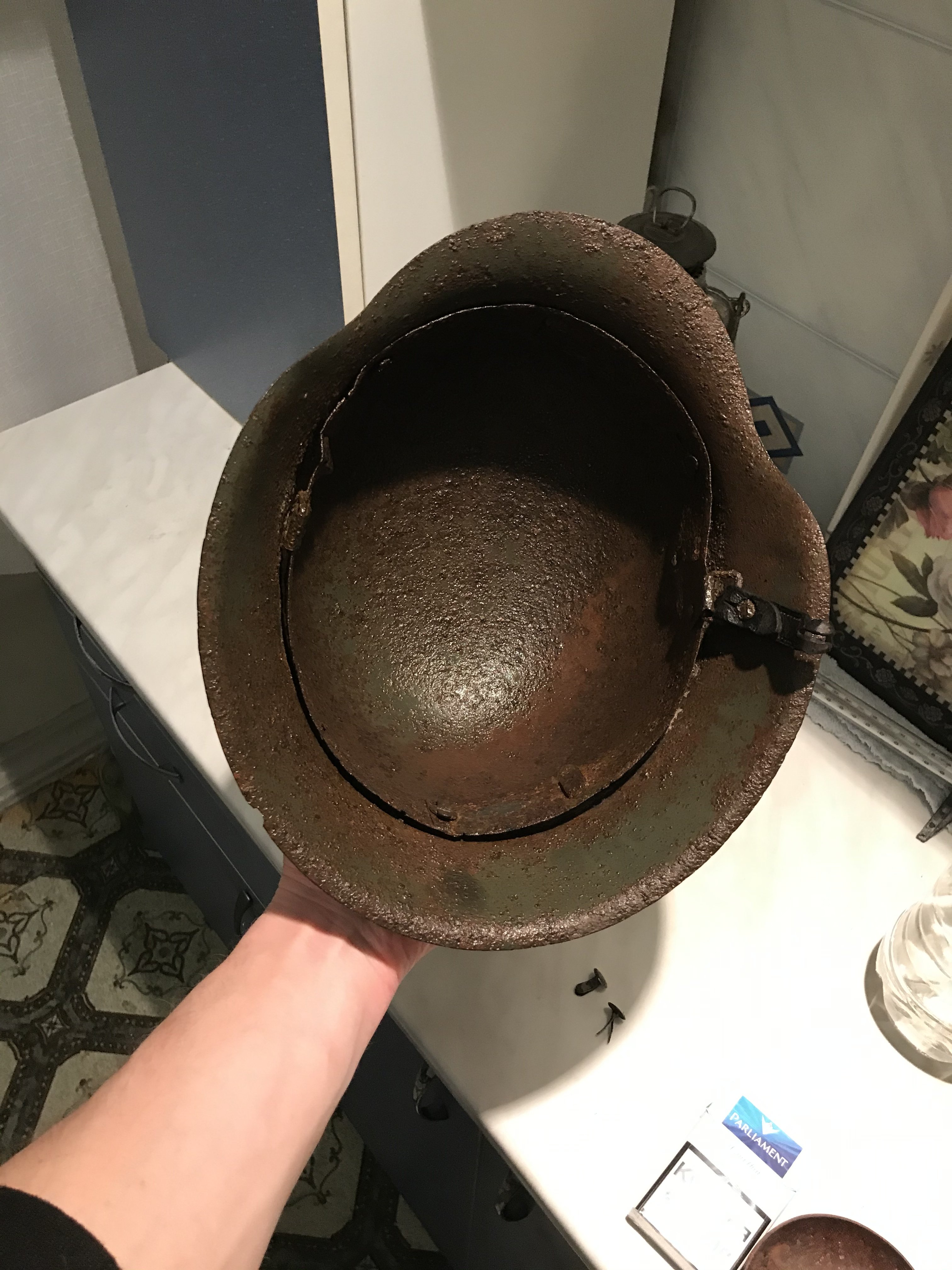

    Ну и конечный результат как на мой взгляд, с ув.
    Днём конечно лучше намного смотреться ...

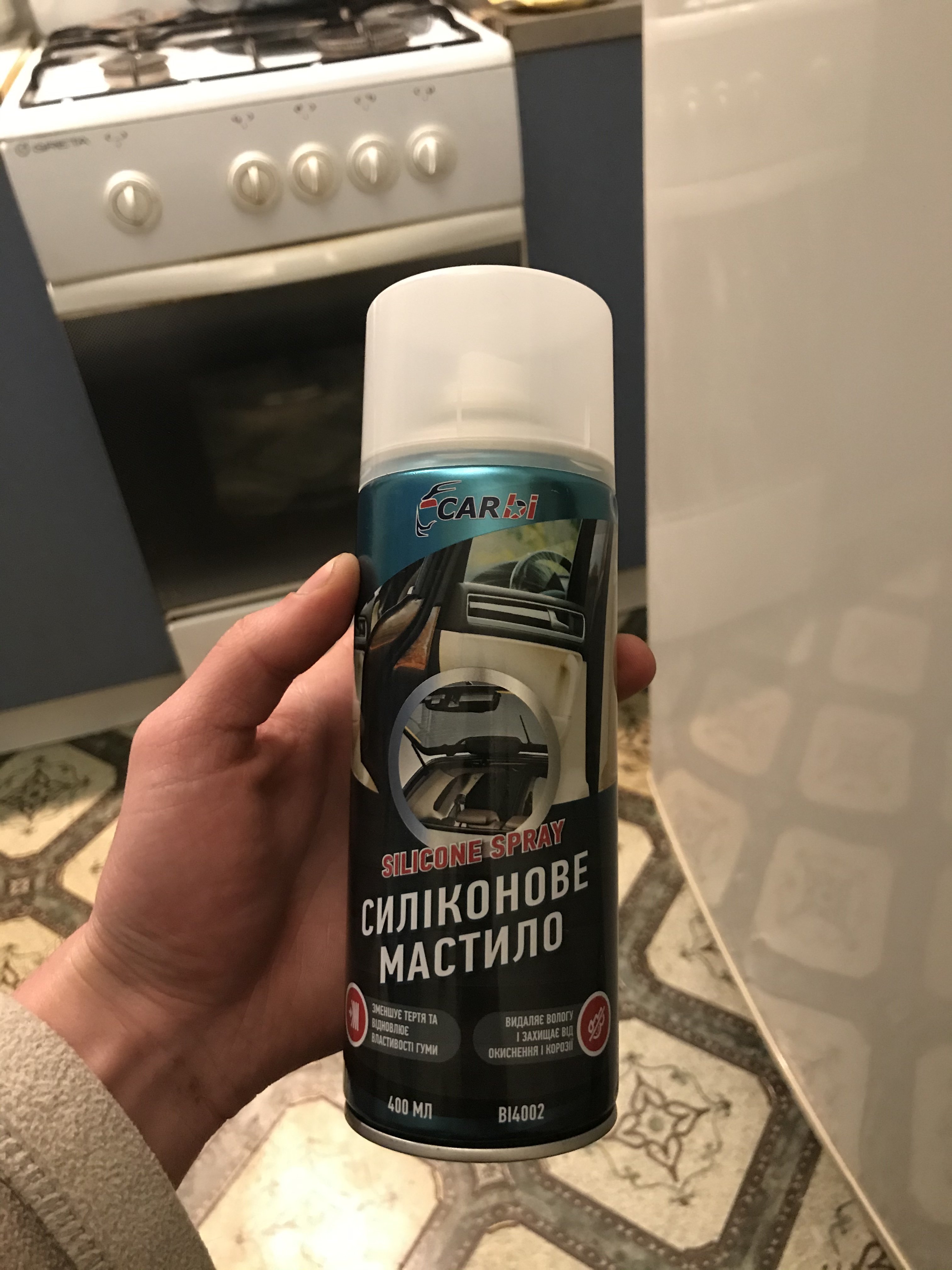

    А чем обработали в финале ?
    У меня в этой теме есть каска SS в похожем сохране - очень не нравится ее бледность.

    З неї досить. Вона прекрасна.

    Добрый вечер ув.
    Вот этим, с ув.

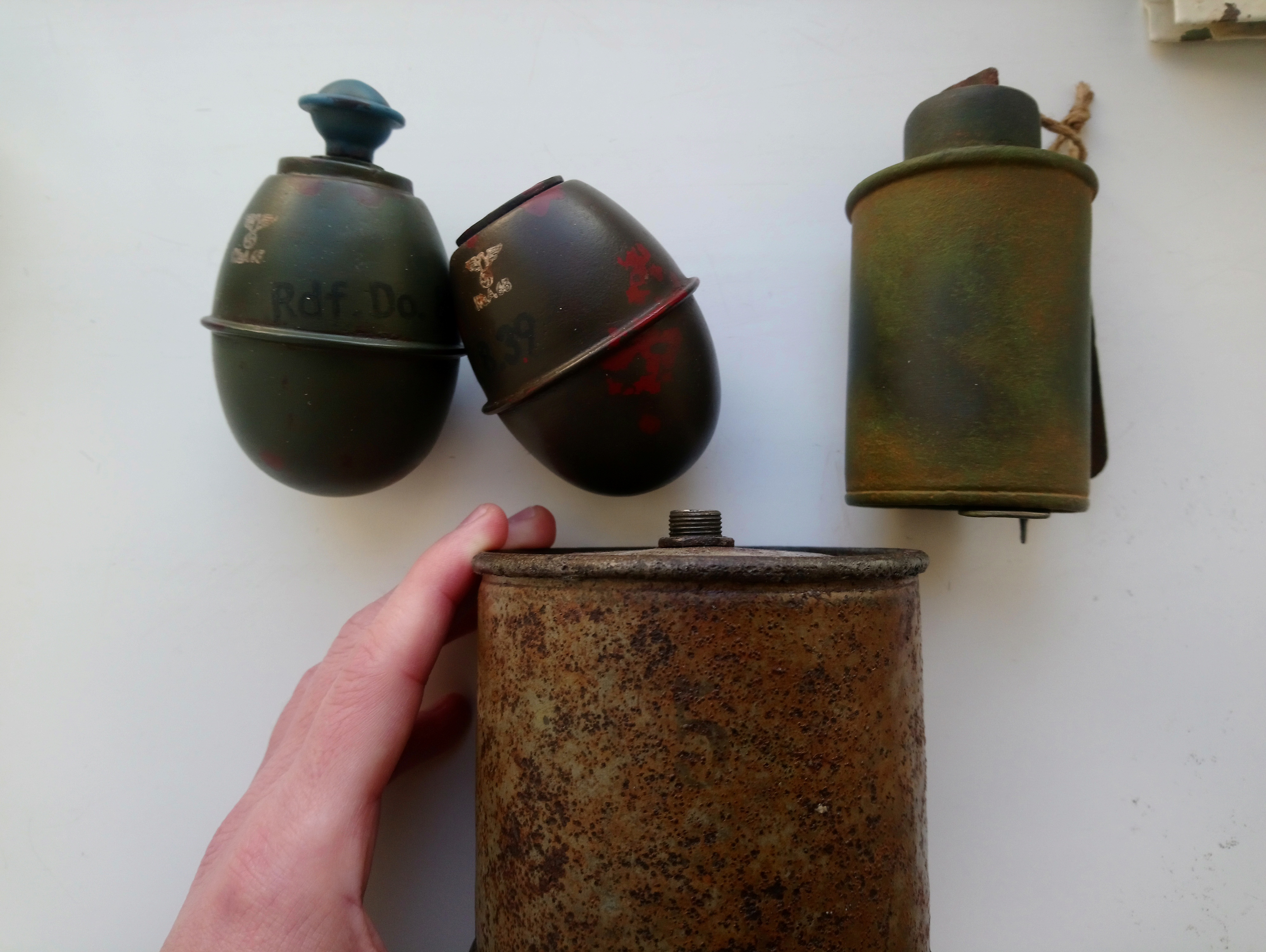

    А я воском покрываю, со свечки обычной, нагреваю феном и растираю по поверхности, обязательно хорошо протираю ветошю на горячую, когда слой воска становится тонким он перестает липнуть. Такое покрытие проявляет цвета очень хорошо, и создает как бы глубину покрытия. Лак мне не понравился, если гдет прошляпил и вздуло то лак пойдет трещинами. Под воском у меня лежат вещи кислоченные лет десять назад - проблем нет.

    Вот пример, два яйка под воском, рог без воска просто покрашен, а на банке пятерку без воска вообще не видно было.
