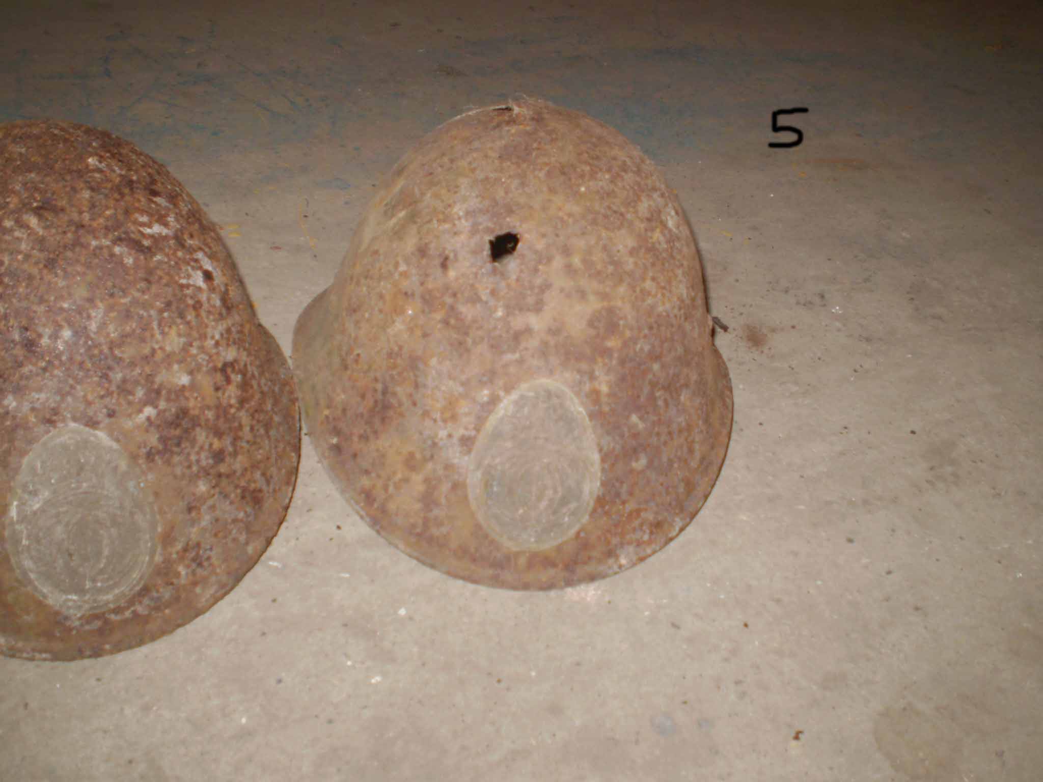

    Подскажите новичку. Пробую восстановить каску - румына ( http://reibert.info/forum/attachment.php?attachmentid=1336837&d=1331664977 ) . Но вот вотпрос - там есть кокарда. Онавроде как сплав алюминия. Моно ли использовать кислоту при чистке ? не разьест ли она кокарду ?

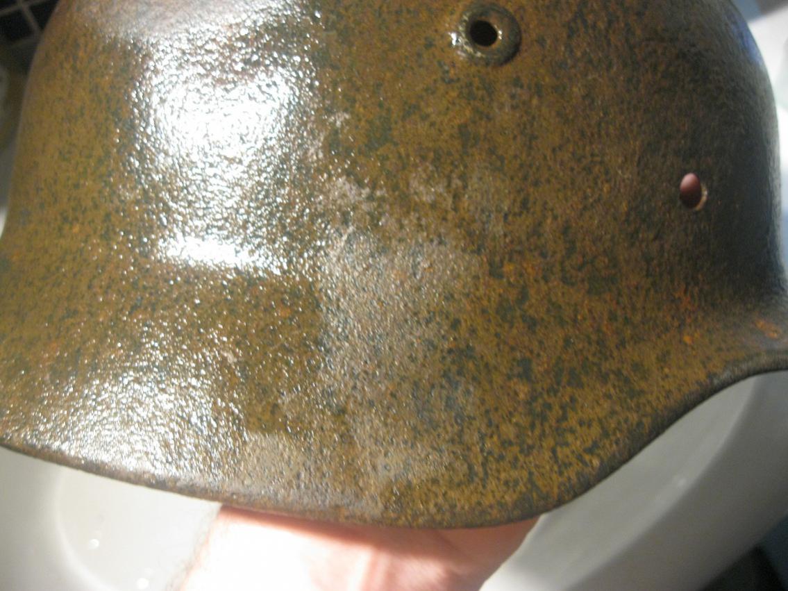

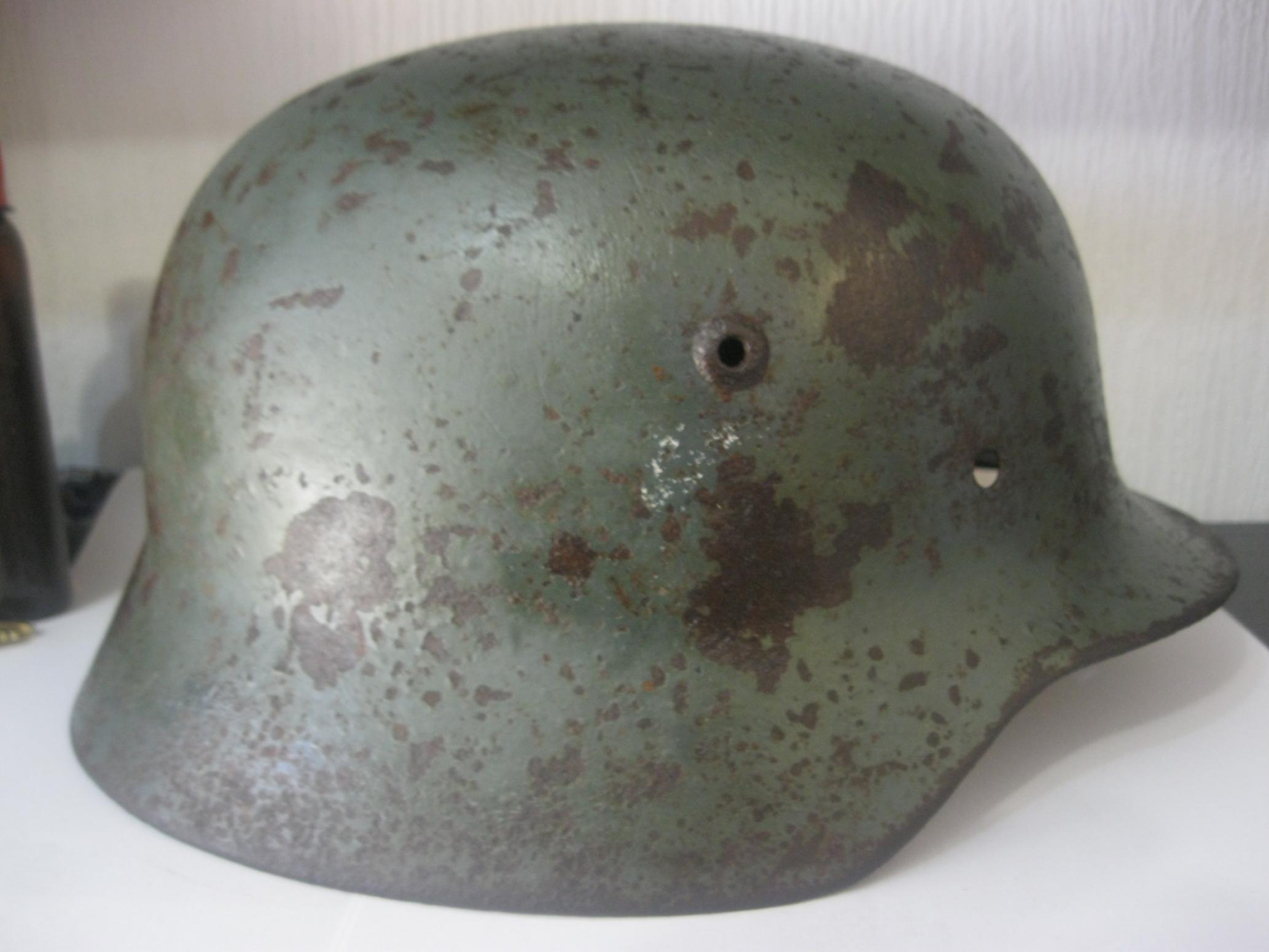

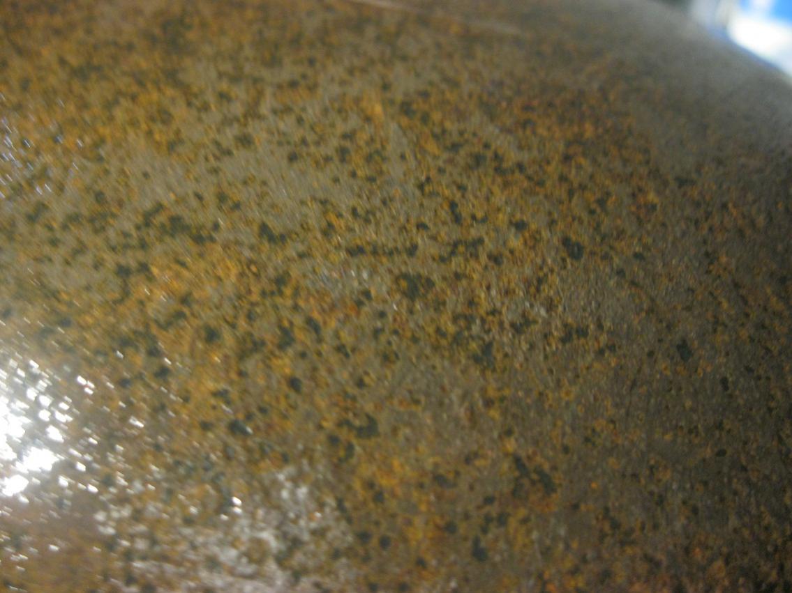

  18. Shpagin
    Shpagin Leutnant Клуб взаимопомощи
    2.724
    Крым, Украина

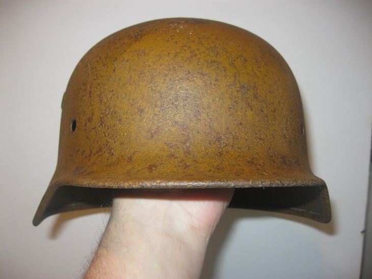

    Немного свежего. Стандартно. Остатки (следы/контуры) декалей никуда не "улетели".
    P.S. Позже выложу 40-ку, там "клоунада" с мойкой, впервые такое.

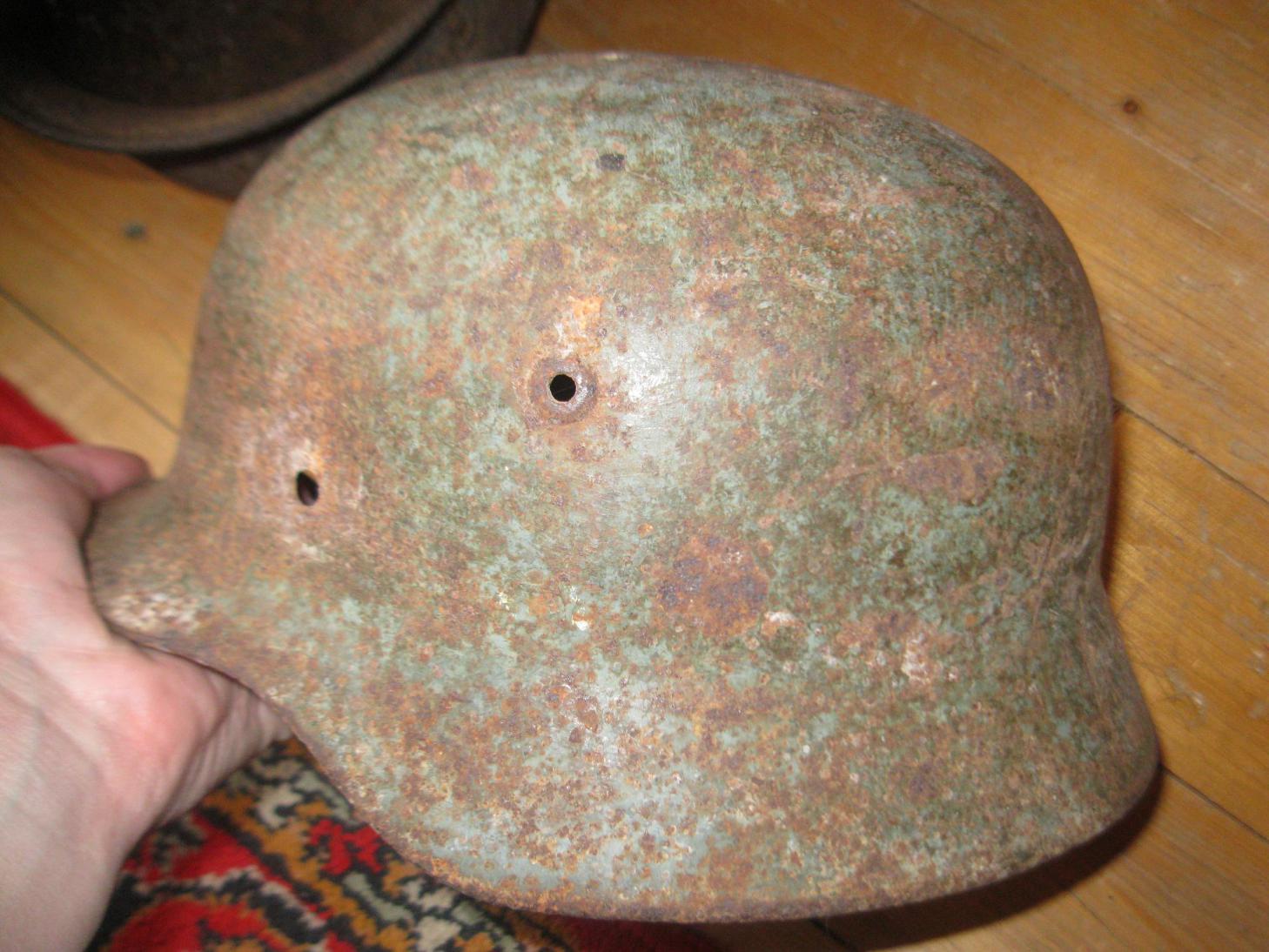

  19. ydjin1
    ydjin1 Obergefreiter
    170
    Москва

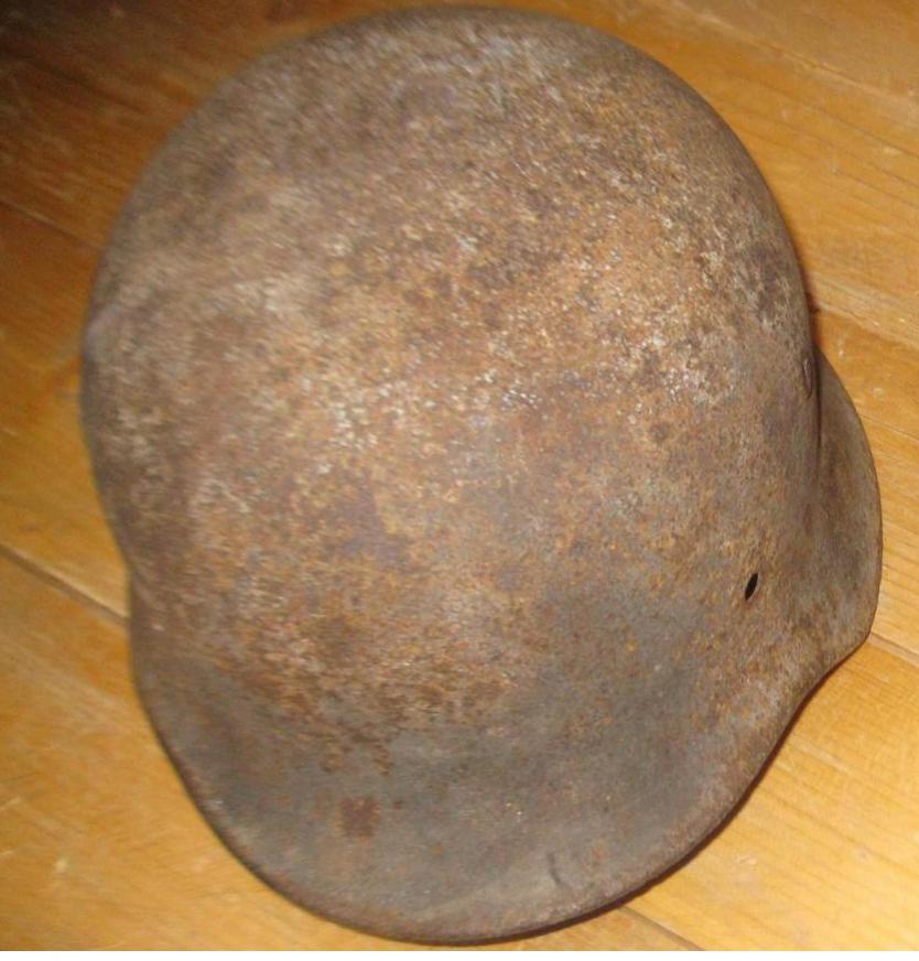

    Комрады, прошу знатоков дать совет.
    Есть вот такой шлем, явный перекрас, как бы деку из под краски вытащить?
    Куда его , в мыло или в лимонку?

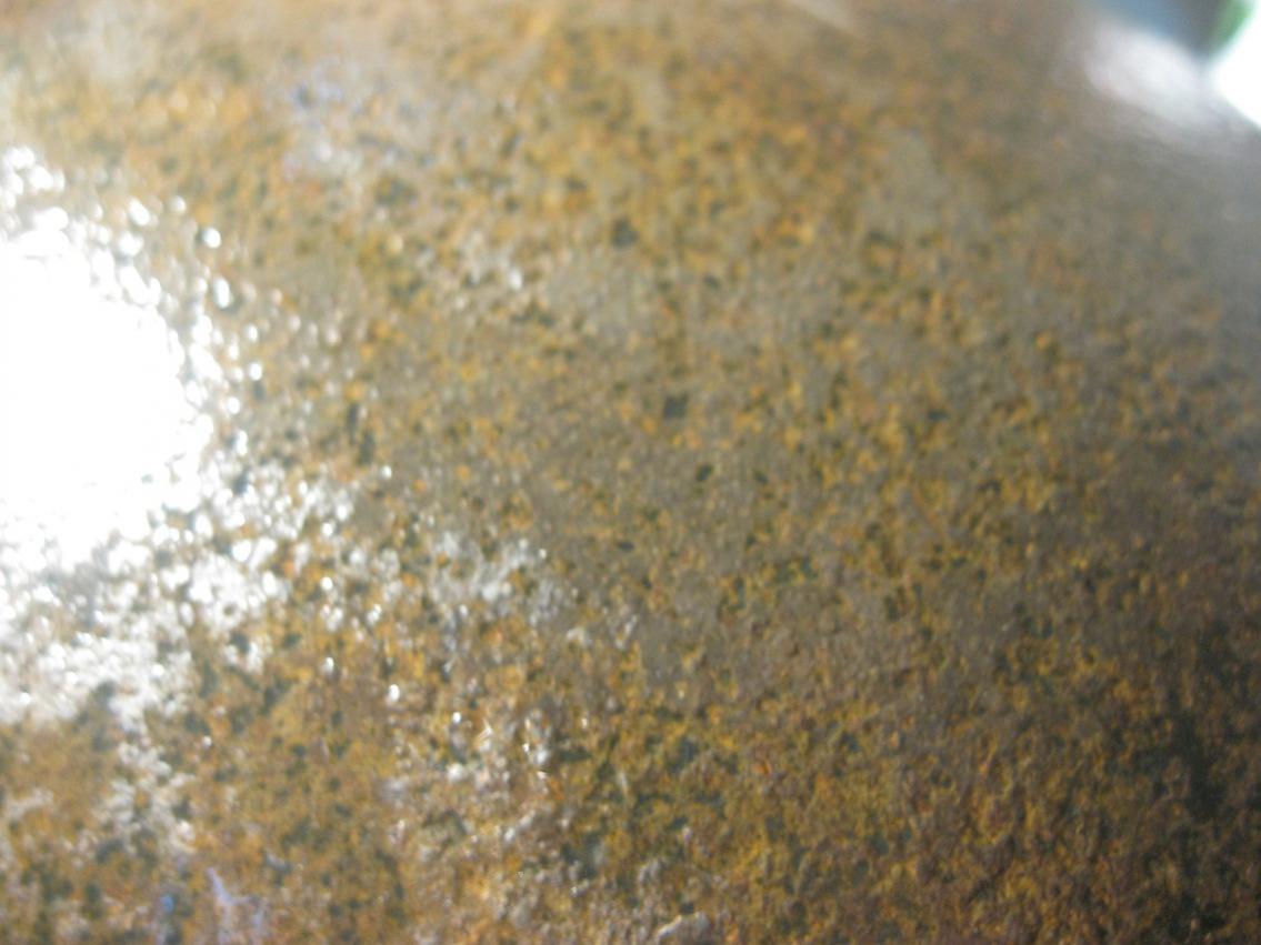

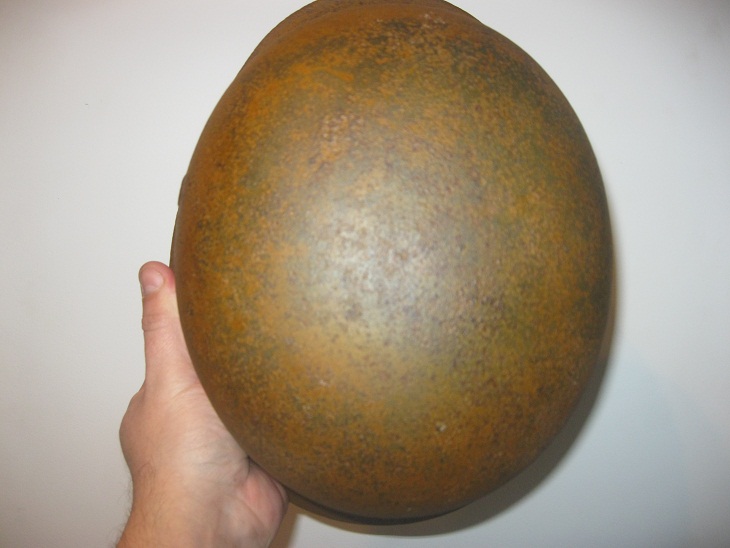

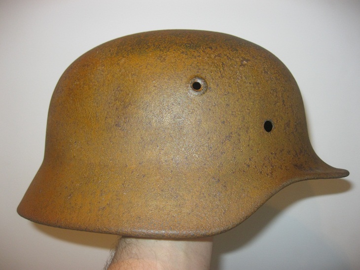

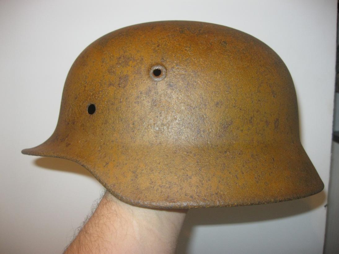

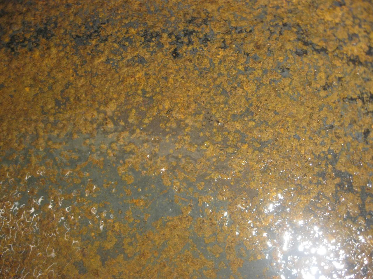

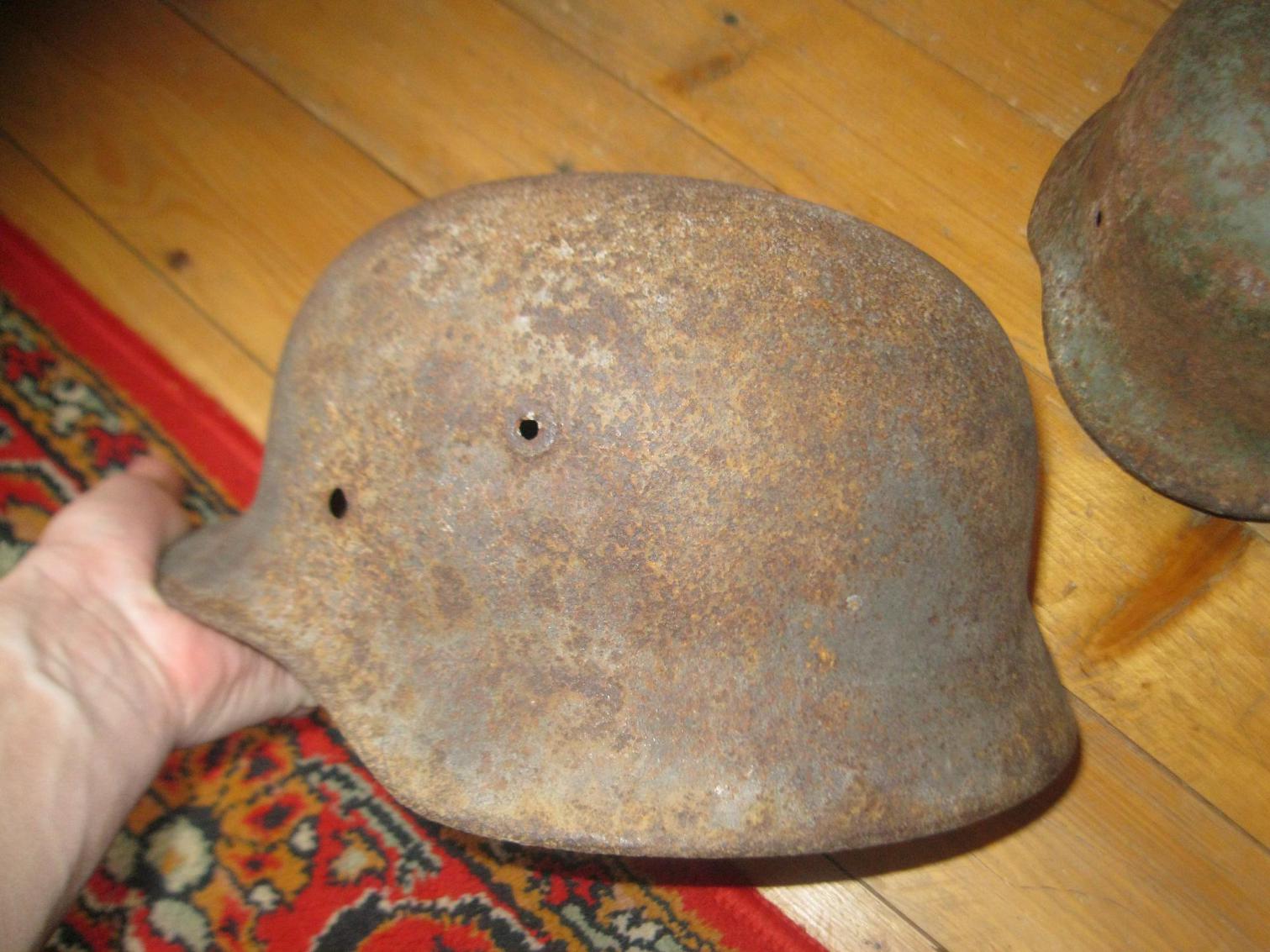

  20. Shpagin
    2.724
    Крым, Украина
    Я был подсказал, да опять обвинят в "краже кур". Сами господа, сами :)
    Хотя мнение такое, что от декальки там уже одни воспоминания - в лучшем случае контур/слабенький отпечаток получится.
    Мою сейчас сороковку (в процессе).

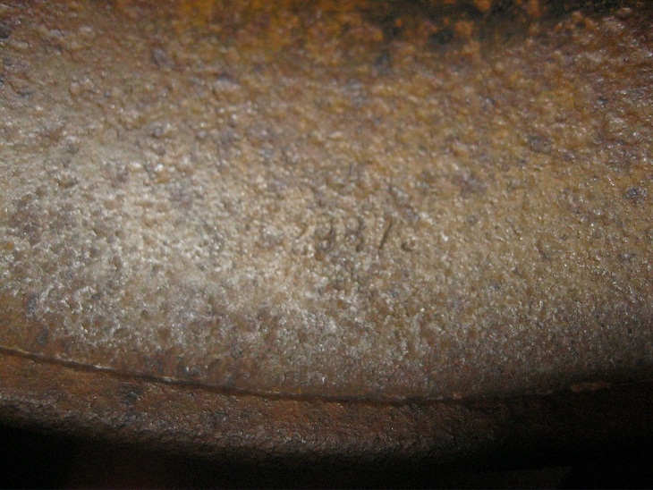

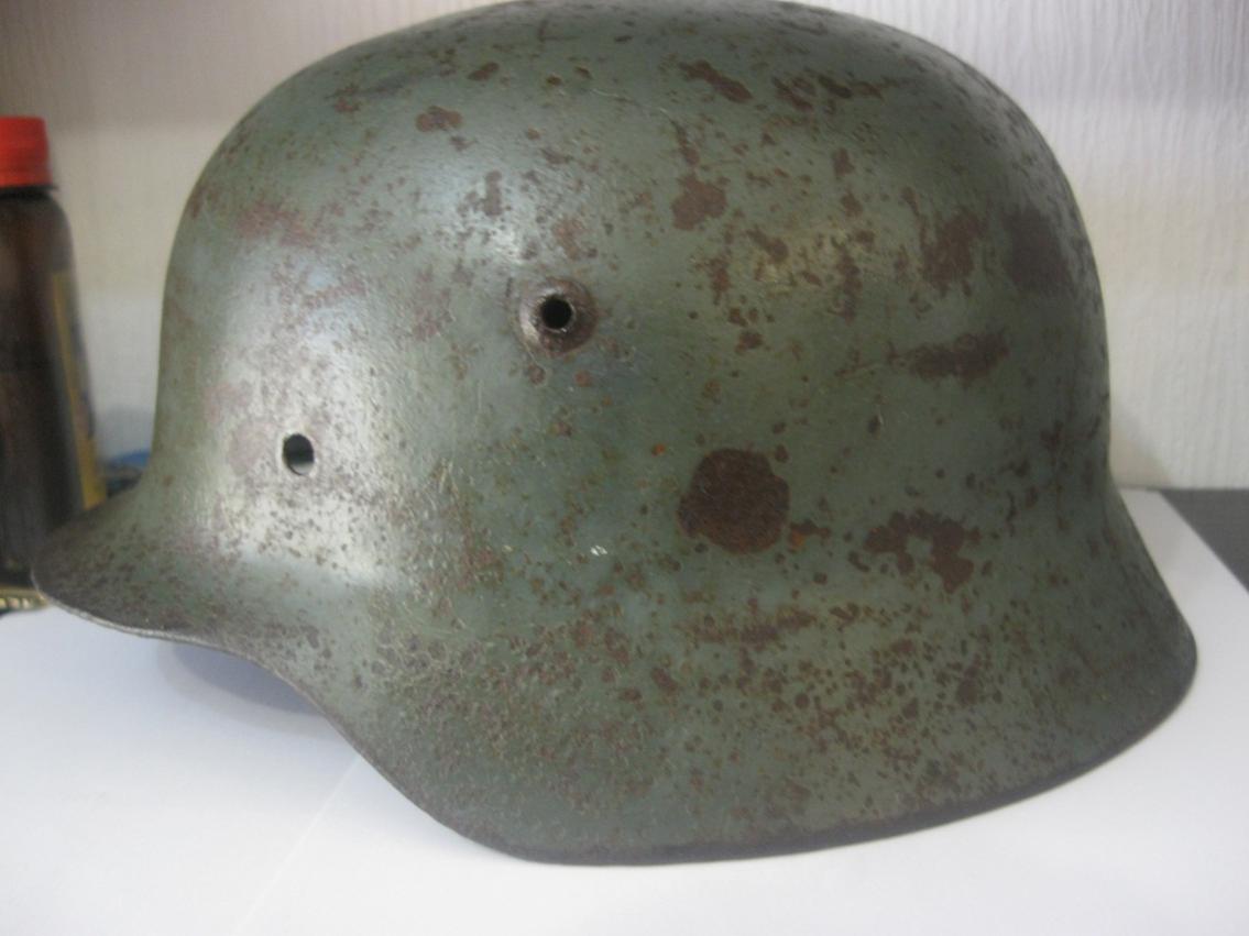

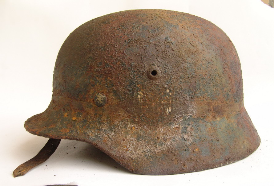

    Они (40-ки) сами по себе достаточно капризные в мойке/кислочении, а тут попался экземпляр, который (в прямом смысле слова) изначально не брало ничего, включая самую тяжелую химию.
    Подумал было, что касон уже "голый", но интуиция подсказала, что при таком сохране краска должна остаться.
    И полезла "радуга" (фото + два до мойки). Сейчас положил дальше докисать, периодически меняя воду/раствор (вроде как отходит и приобретает вид, который мне уже знаком) , по результату сделаю "качели" (кислота/мыло/вода).
    Пока варианты такие:
    - либо это закисшие остатки зимника были и я его смыл таки.
    - либо селяне его активно использовали в качестве черпака для какой-то "зерновой" субстанции (типа отрубей/жмыха), которые также закисли прилично.
    А вот по окрасу так и не понял. Снаружи появляется серый, изнутри серый/"зеленка". Ну и естественно, оттенки всякие.
    Чорний Ворон, Rudolf Ribbentrop, Ross та ще 1-му подобається це.

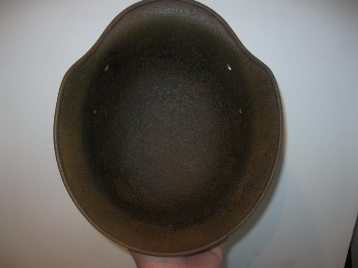

  21. Shpagin
    2.724
    Крым, Украина
    Чорний Ворон, 663, мп 40 та 6 іншим подобається це.

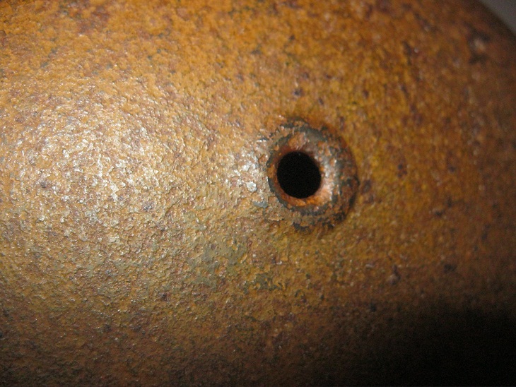

  22. shurup-ss
    shurup-ss Stabsgefreiter
    393
    Россия.Башкортостан
    интересный цвет выходит..что то близое с африкой.вы не находите?
  23. Shpagin
    2.724
    Крым, Украина
    Возможно.
    "Африку" складскую/чердачную просто в руках не держал, поэтому точнее не скажу.
    За бытность мою это третий предмет такого плана. Были две каски (включая эту) и какой-то чердачный ящик, вроде от МГ. Да, еще была каска реставрированная, где долго не мог смыть грунт похожего цвета.
    Что характерно:
    - моешь их по "стандартной" программе - вода/мыло/щавель слабый/химия тяжелая (где надо)/цикл повторяешь, а "ржа" не сходит. Причем впечатление такое, что это не ржа вовсе (ничего не берет + раствор не меняет) и не металл голый, который великолепно видно в мыле (белый осадок на нем образуется). Плюс металл/цвет/состояние прекрасно видно на изначально "голых" участках, например люверсах потертых, поэтому сравниваешь (вдруг уже до металла "докопался"). А тут не оно.
    - устаешь, думаешь уже на исходник перевести (электролиз, уксус, лимонка, концентрат) - в водичку/моющее его, чтобы продукты реакции из каверн "выдуло".
    А тут цвет "пошел" :)
