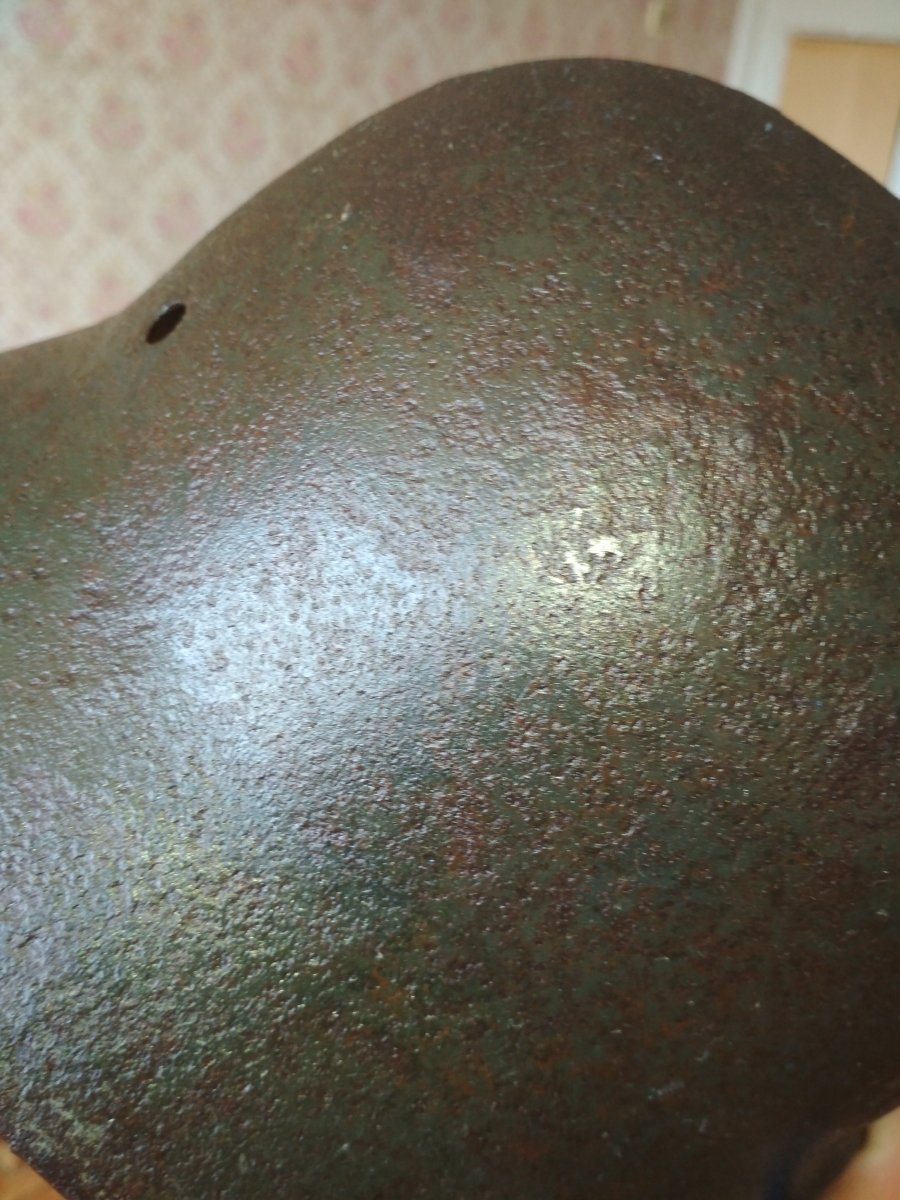

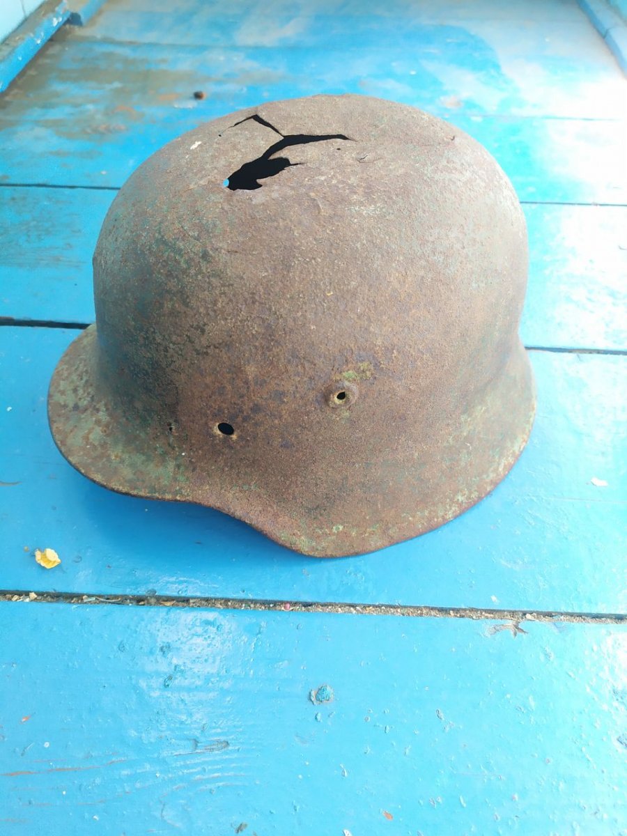

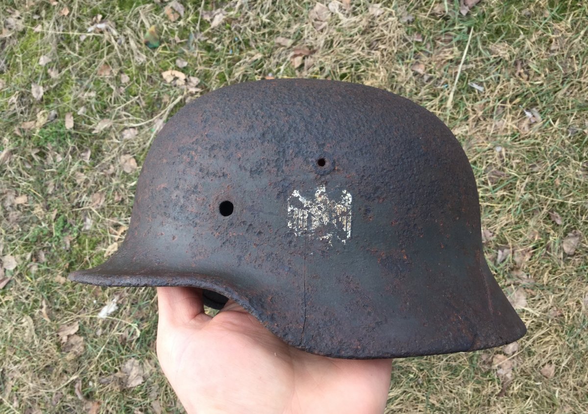

    а на ваш взгляд дальше купать стоит, или там уже больше ничего не выкупаеться?

    Я бы ещё позамачивал, я в мыло кидаю на пару недель. Только смотреть надо почаще за процессом.
  4. Рихард
    Рихард Oberstleutnant
    5.270
    Одесса, Украина
    Как по мне - лучше мыльные ванны заменить щавелевым кислочением, риск безусловно есть , но при деликатном-подконтрольном процессе и декаль “не улетит”.
  5. peter lavrov
    peter lavrov Oberfeldwebel
    33
    67
    374
    г Барановка

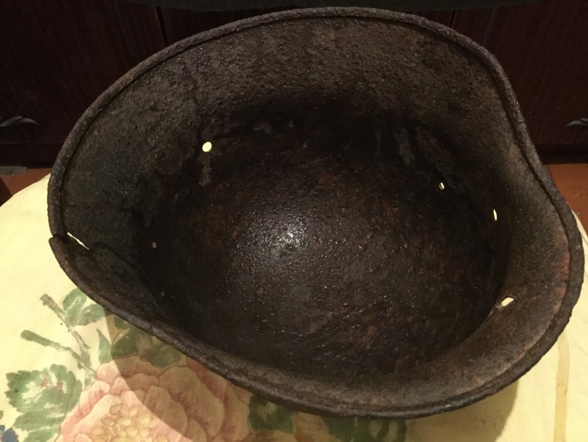

    С щавелькой у меня был неудачный опыт... лучше пусть в мыле, может дольше ноо безопаснее.:) Декаль парафином закапал, но дело даже не в этом, снаружи хоть и лунные кратеры на пол купола но краска видно, а в нутри совсем все грустно...

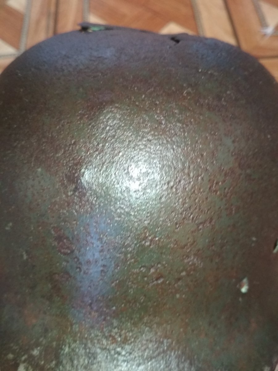

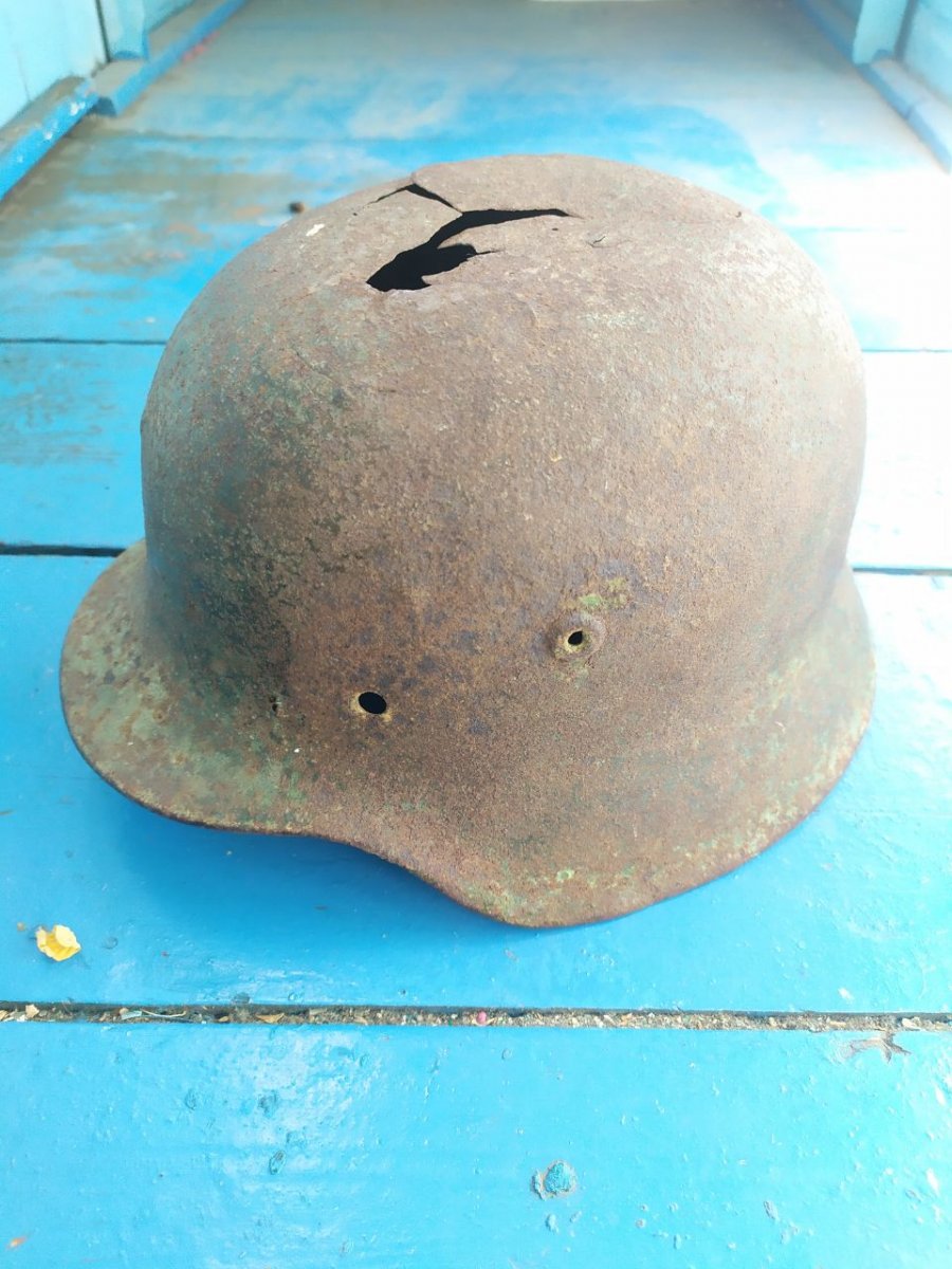

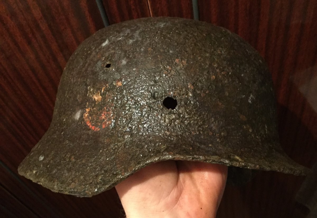

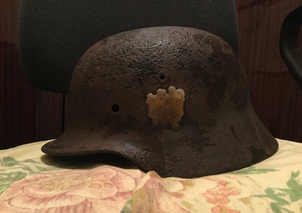

    Что скажете, мучить дальше или оставить в покое?
  7. peter lavrov
    33
    67
    374
    г Барановка
    Ну вот собственно, покрыл парафином.
    Lucifer 888, sanina, tms та 2 іншим подобається це.

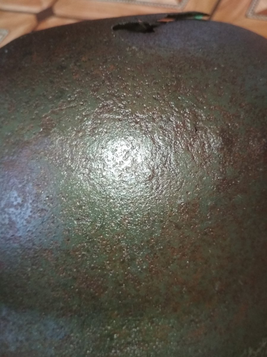

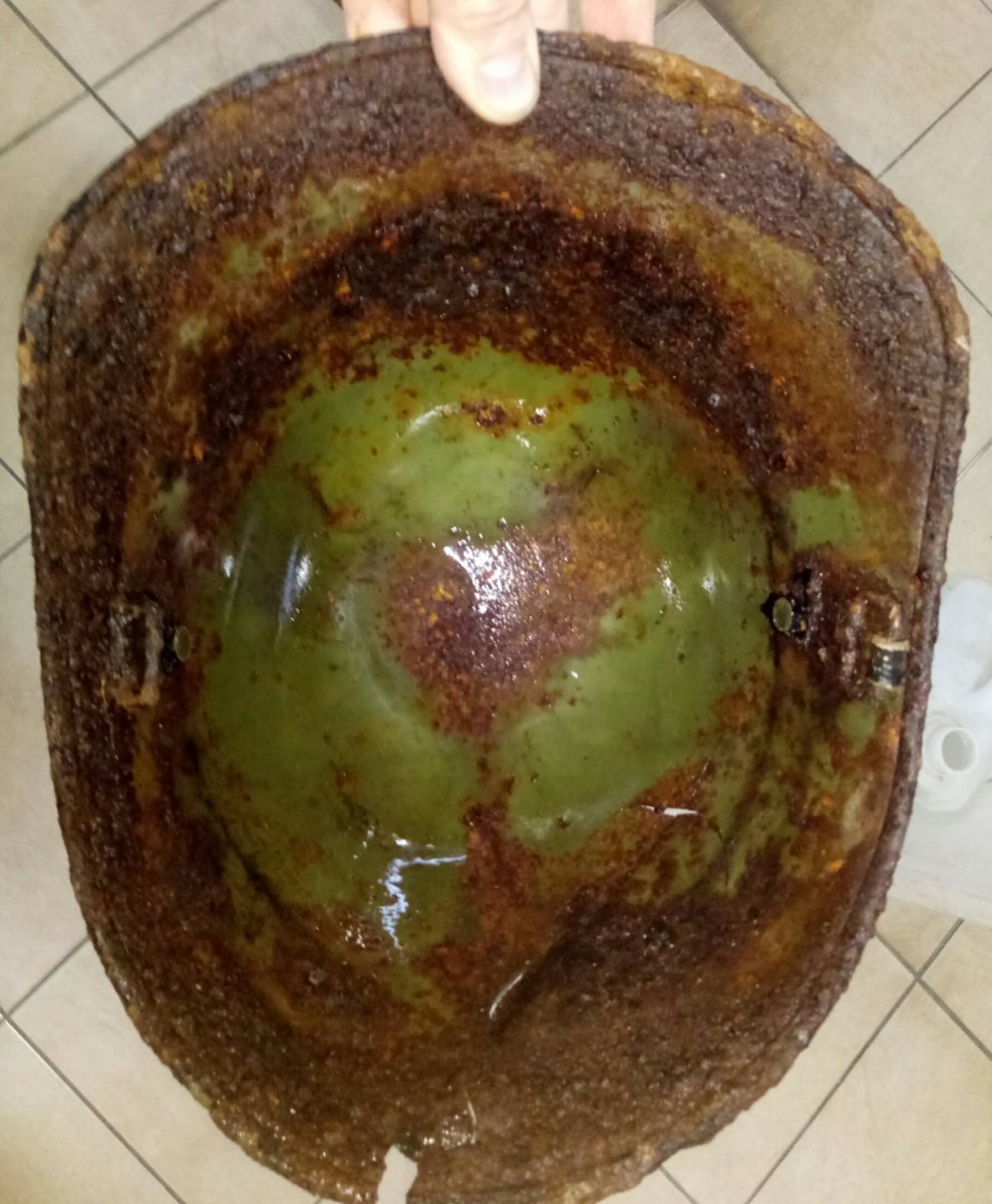

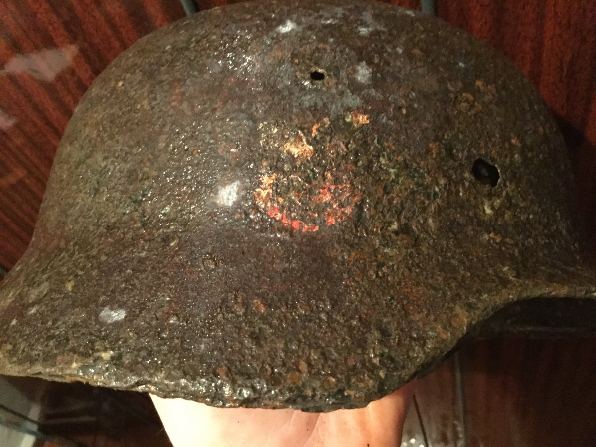

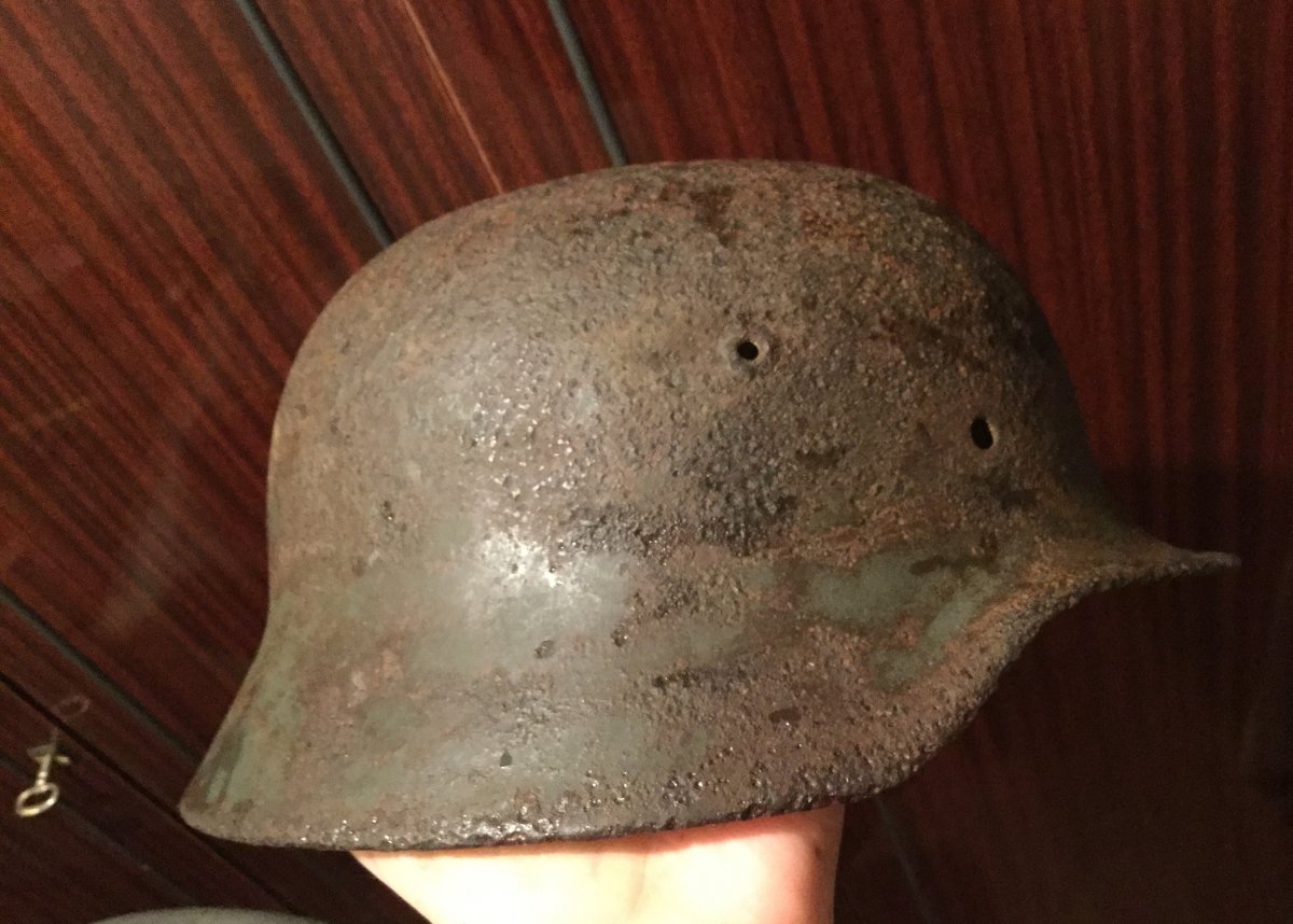

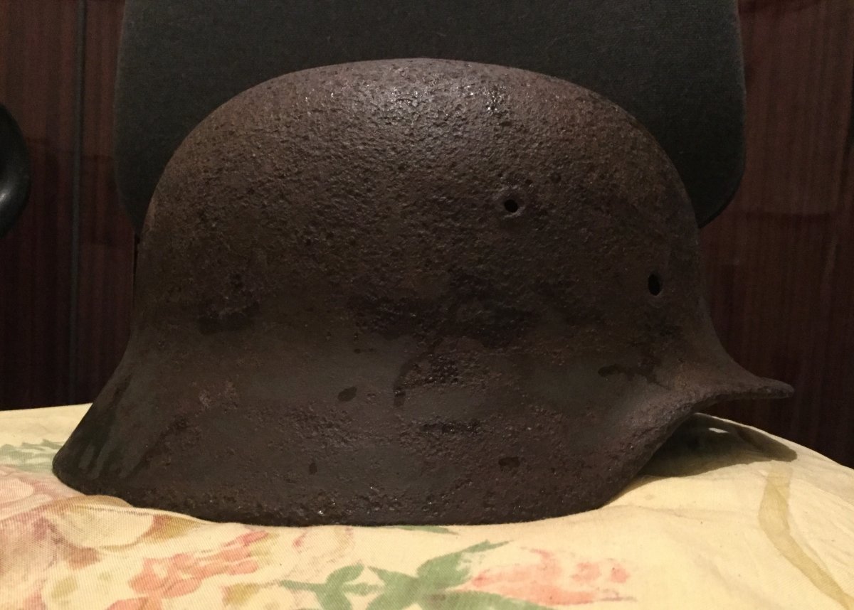

    Приветствую единомышленики. Попал на переработку такой экземпляр, (2 суток пролежал в мыле) Что скажете имеет какую то ценность, или лечить шпатлевкой?
  9. Рихард
    5.270
    Одесса, Украина
    Шпатлевкой.
  10. Рихард
    5.270
    Одесса, Украина

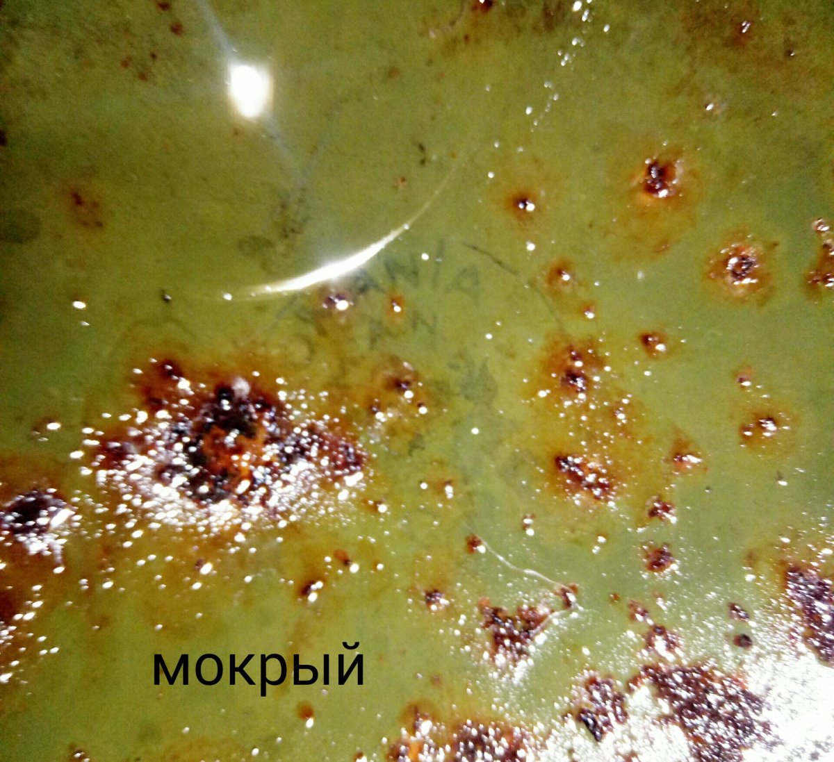

    Всегда приятно когда такие вот 80-летние “какалики” соxраняют информацию о себе - приятная неожиданность - мастичное клеймо румынской королевской воен.приемки. Нечасто соxраняются, у меня в коллекции например , из многиx - это второй со штампом.

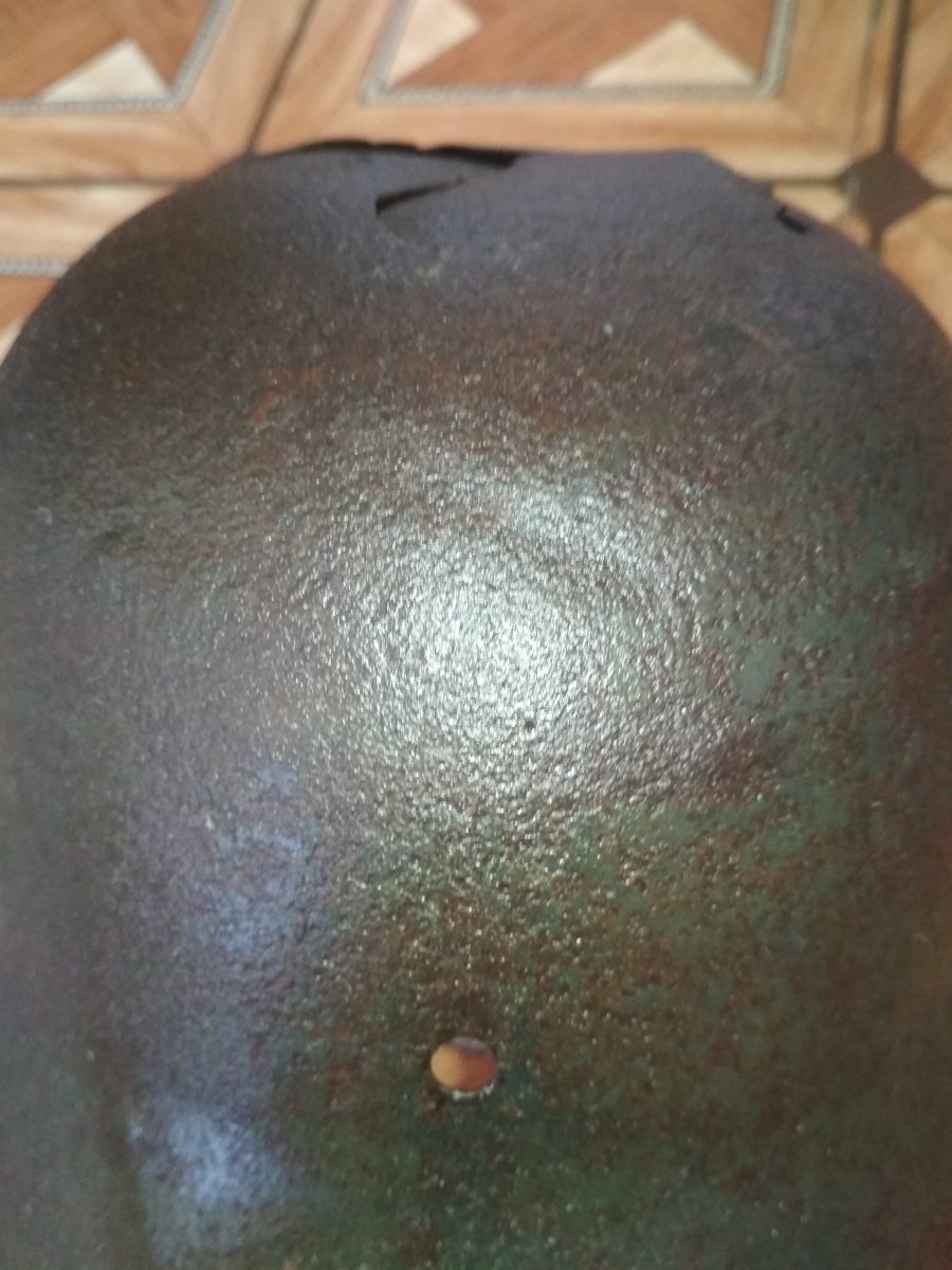

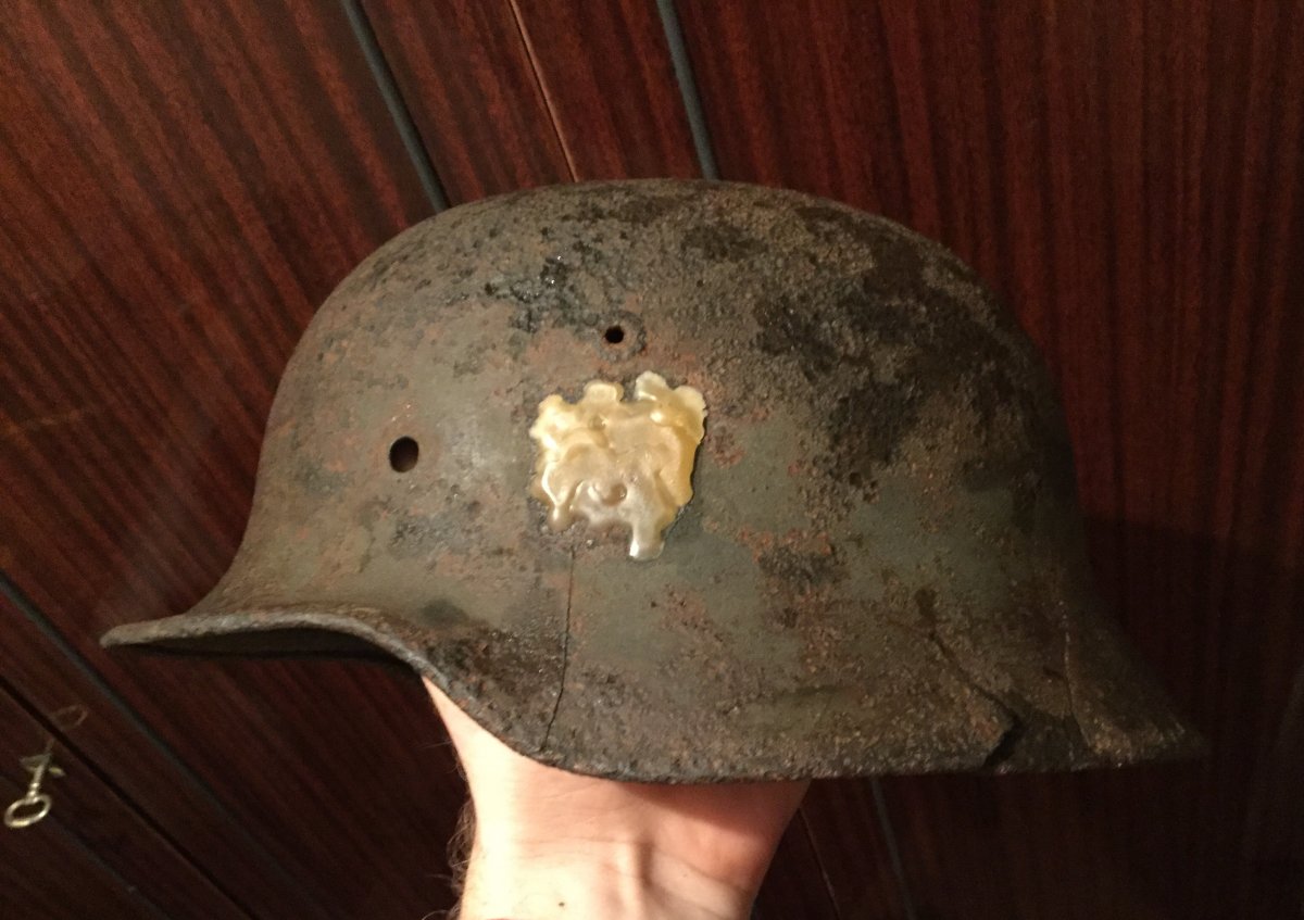

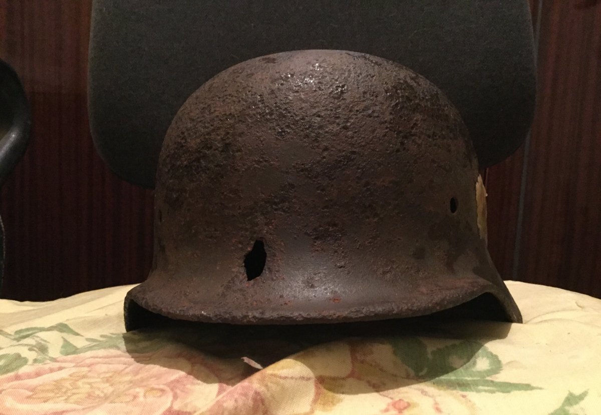

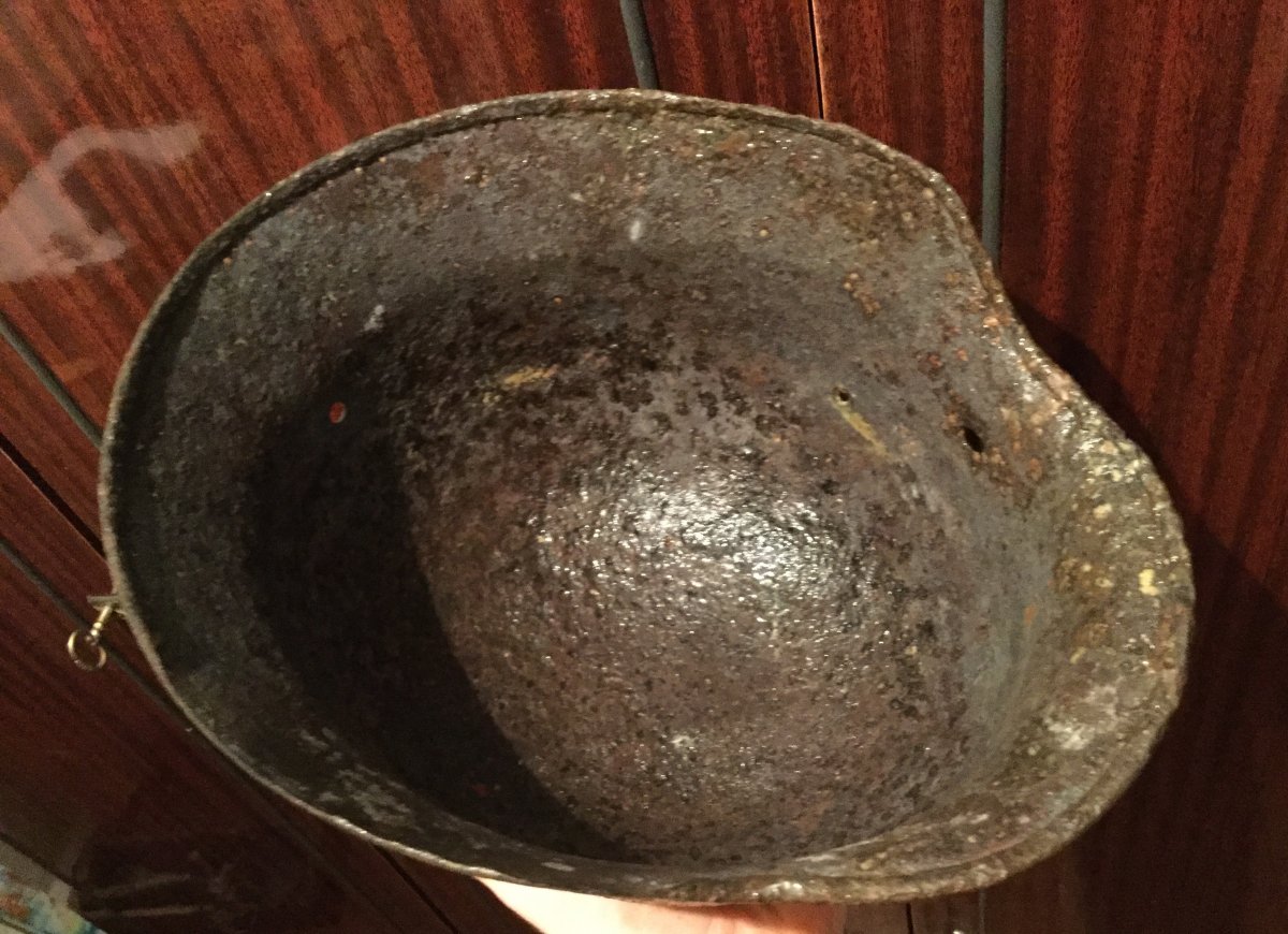

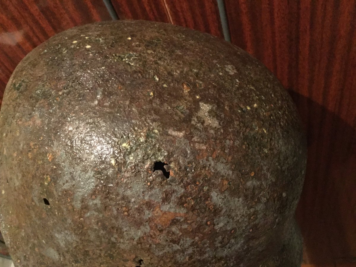

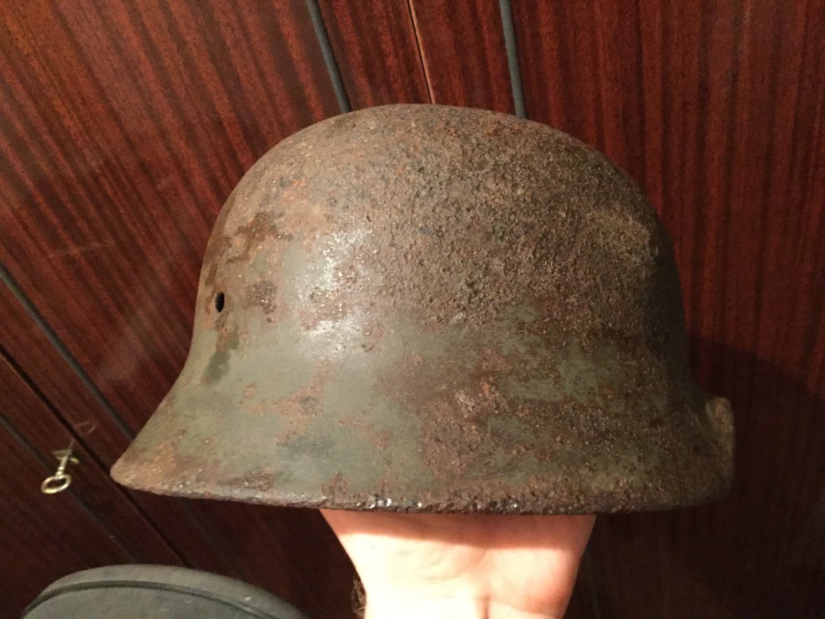

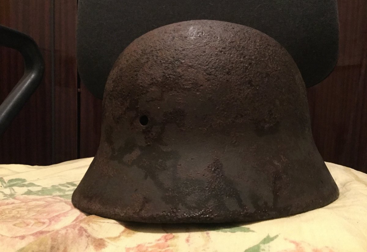

    Добрый день!Камрады, нужен совет!Можно ли что-то вытянуть из этой сороковки?Имеется ввиду краска... Подскажите пожалуйста более щадящий метод чистки.Метал бодрейший! Спасибо!С Уважением!
    hudojnikhg9612 подобається це.
  12. hudojnikhg9612
    hudojnikhg9612 Oberleutnant
    1.681
    Черкаси обл
    Вітання!Як за звичай,то щавелевою кислотою шось вилізе...
    Bratislava подобається це.
  13. Bratislava
    Bratislava Oberfeldwebel
    -2
    33
    70
    363
    Украина г.Бахмут
    Читал здесь на форуме,что щавелка меняет цвет(может слабая лимонка?
  14. Bratislava
    -2
    33
    70
    363
    Украина г.Бахмут
    Кстати,видно перекрас! Может быть под ним декаль?Чем можно смыть небольшой участок перекраса?Или лучше не трогать?
  15. hudojnikhg9612
    1.681
    Черкаси обл
    невідомо яка там фарба на перекрасі,думаю зразу треба ржу знять щавлем,а там буде видніш...може хто ще шось підкаже.
  16. hudojnikhg9612
    1.681
    Черкаси обл
    чи може в милі її попробувать для початку
    -міняє на світліший,а лимонка можить зїсти...
    valerka та Bratislava подобається це.
  17. Bratislava
    -2
    33
    70
    363
    Украина г.Бахмут
    Друзья,ещё такой вопрос: чем лучше консервировать?Ведь эти "консерванты" также меняют цвет? Имею ввиду воск.Спасибо!

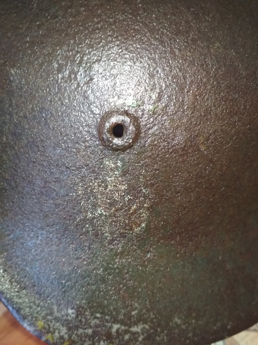

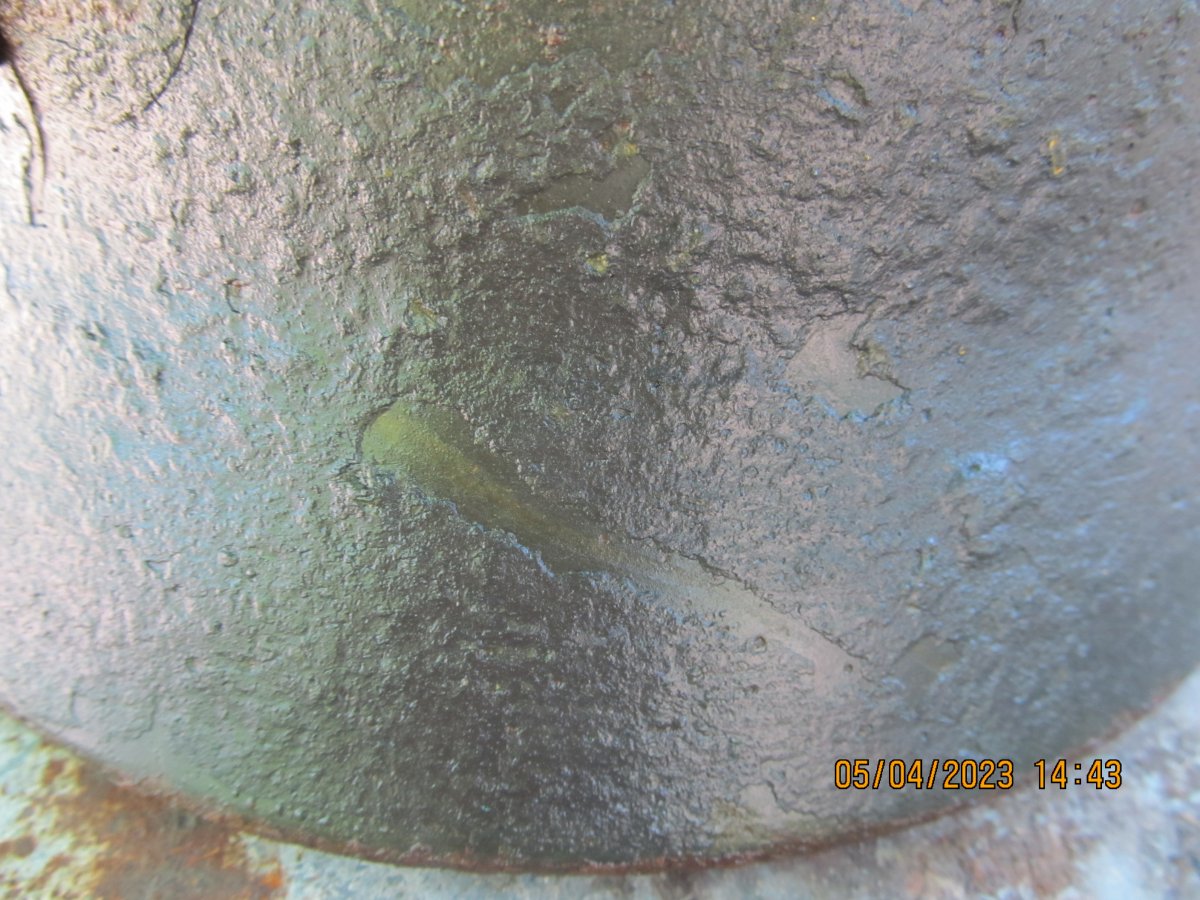

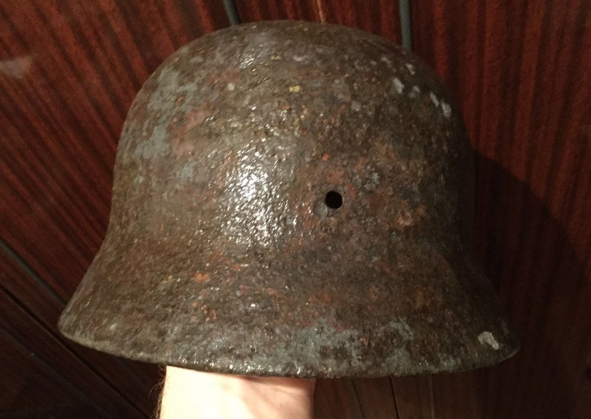

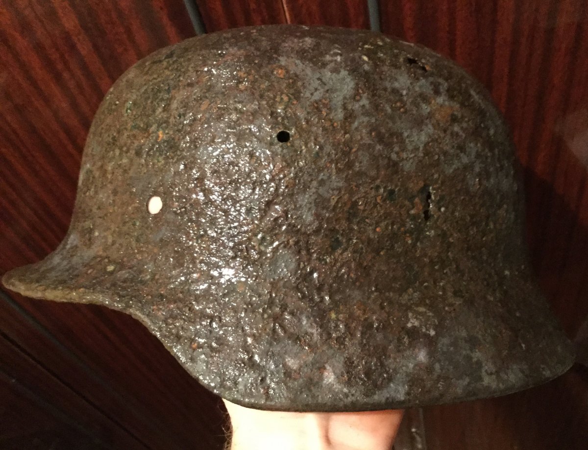

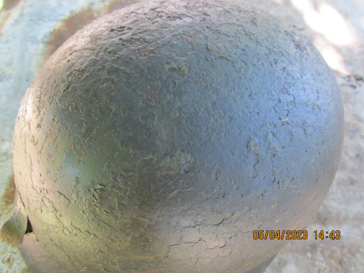

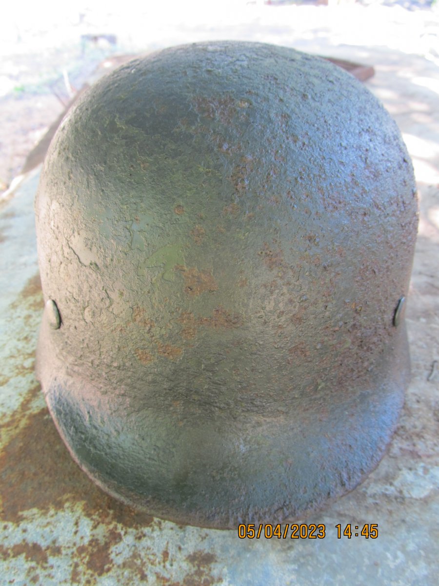

    Добрый день!Вот,что получилось,вскрыл маслом,жду пока впитается, поэтому собственно и такие фото(Масло бликует сильно! Просохнет будут фото по лучше!С уважением!
    evgeny***, hudojnikhg9612 та Лера ОУН-УПА подобається це.

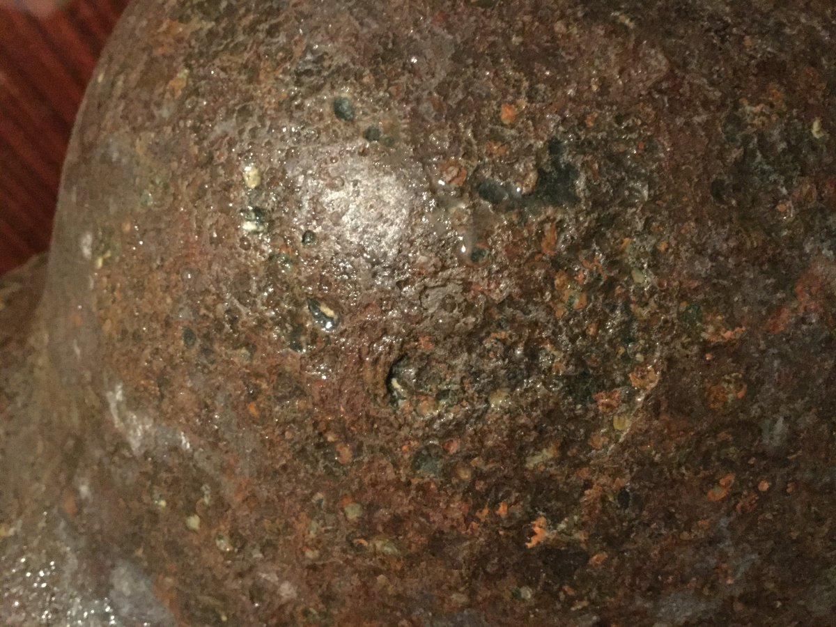

    Привіт, це результат після щавельки? Які пропорції і скільки часу в розчині? Потім розповім про свій випадок.
    Otryta, hudojnikhg9612 та Bratislava подобається це.

    Здравствуйте! Щавельки не нашел (не знаю,где ее взять (лимонки брал 100 грамм на 23 литра.8 часов в растворе(Не знаю,если удастся приобрести щавельку, может стоит ещё мучить шлем?

    Также удалось обнаружить клейма(SE 64 и номер партии 762)Жду,что подскажут более опытные Камрады...Далее установлю подшлемник и на полку) всё-таки оригинал есть оригинал!Также кто может подсказать, сколько примерно сохнет масло и как его сушить?

  25. Завхоз Рейхстага
    Завхоз Рейхстага Stabsgefreiter
    174
    Масло сохнет не менее двух недель. Излишки масла убирать тряпочкой.

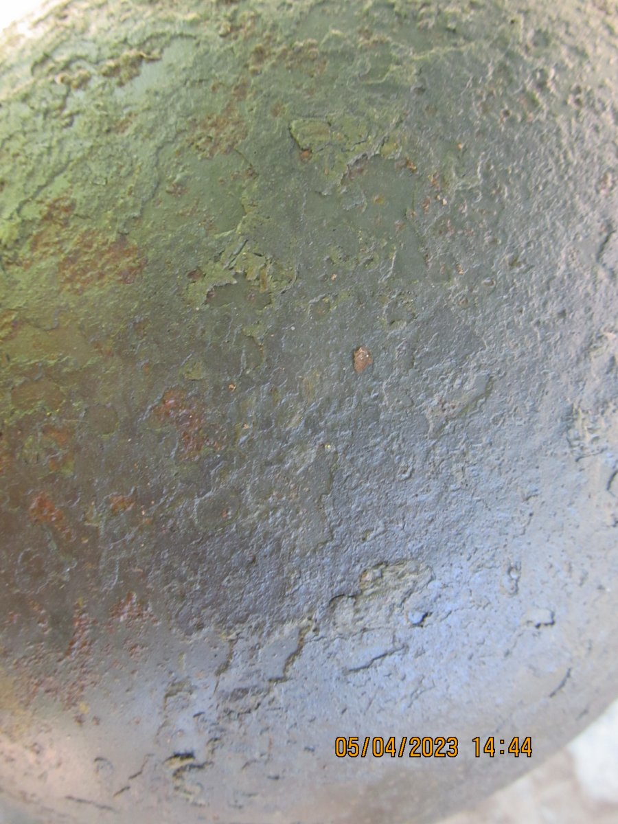

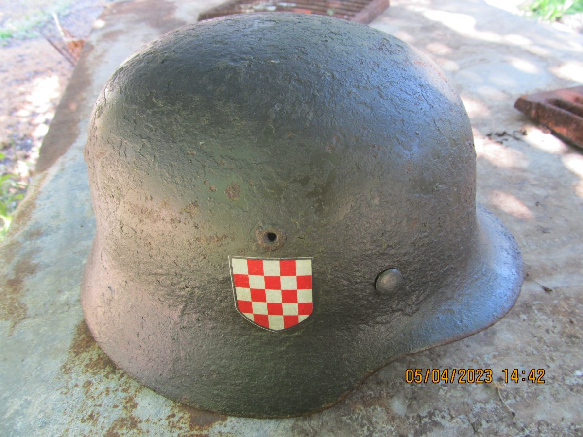

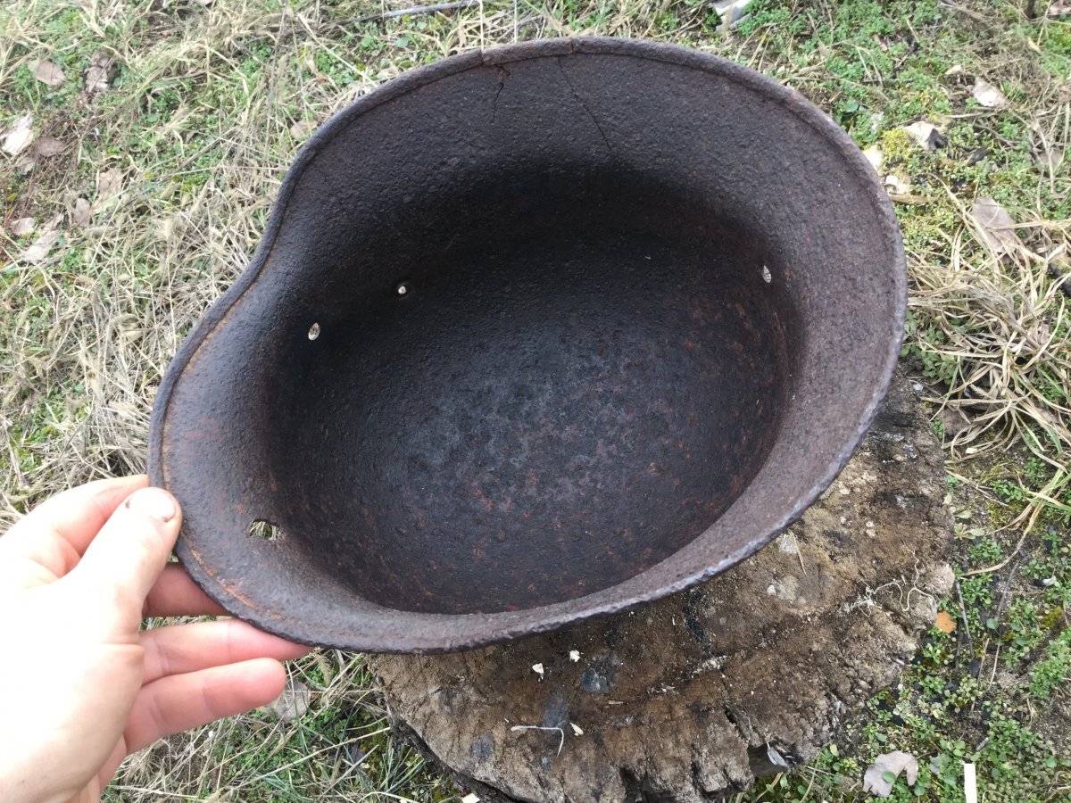

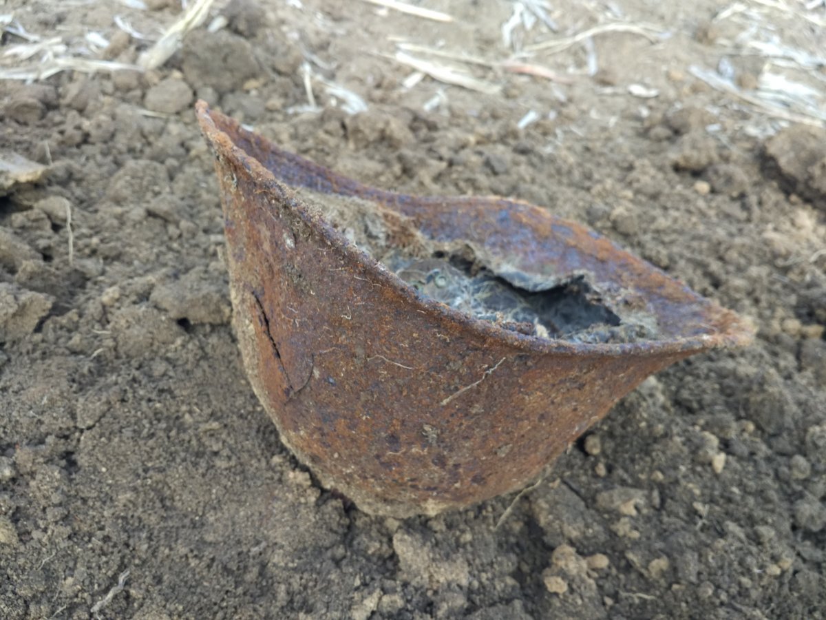

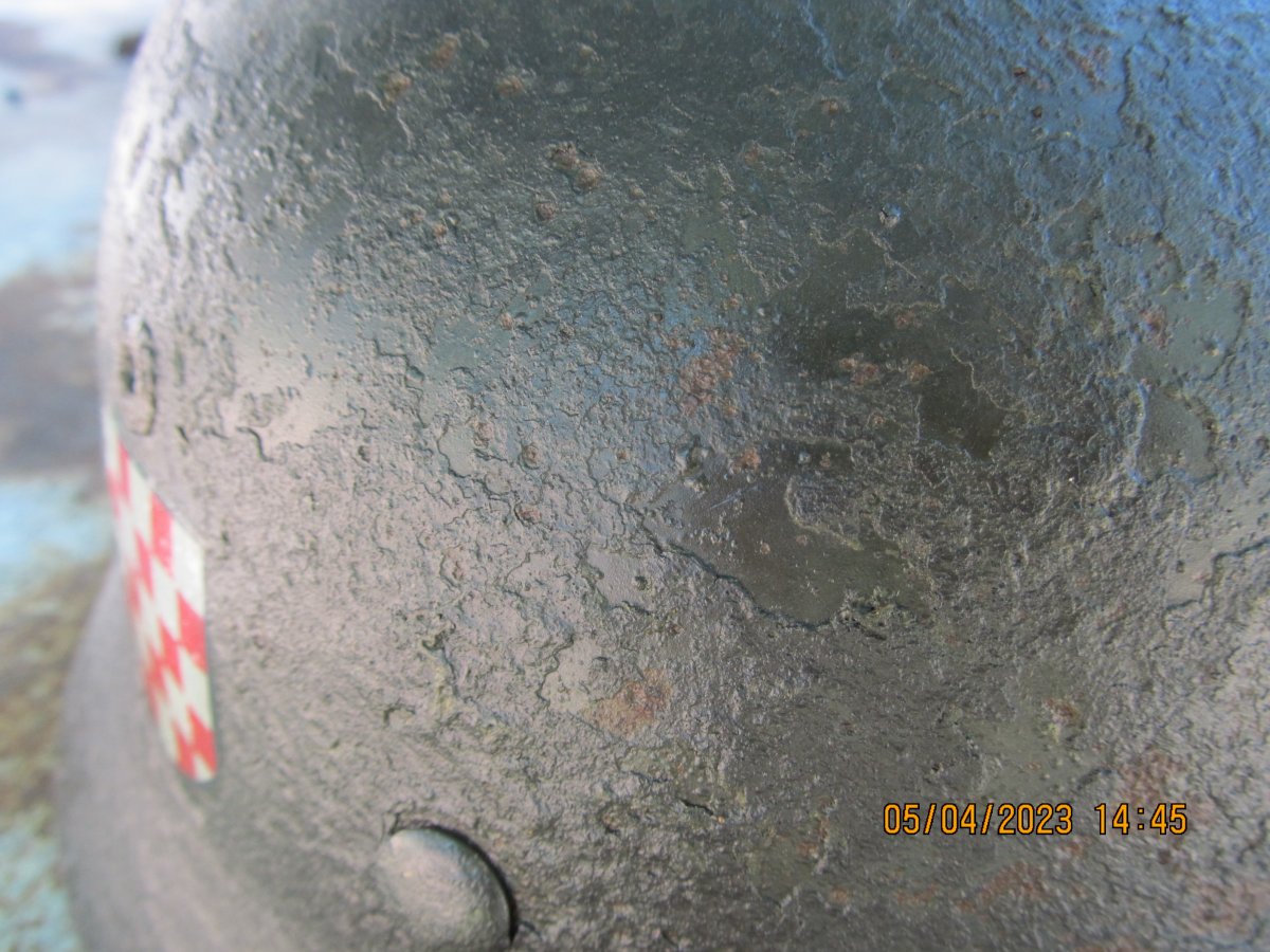

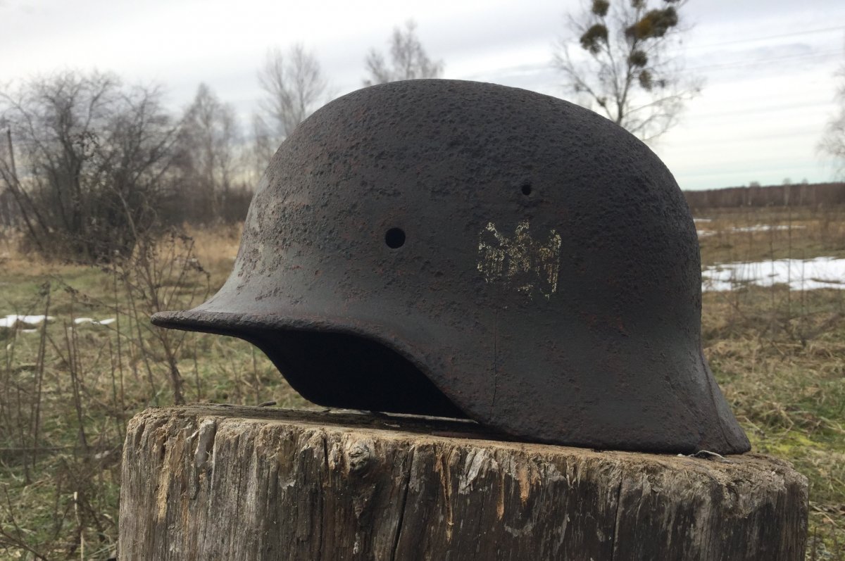

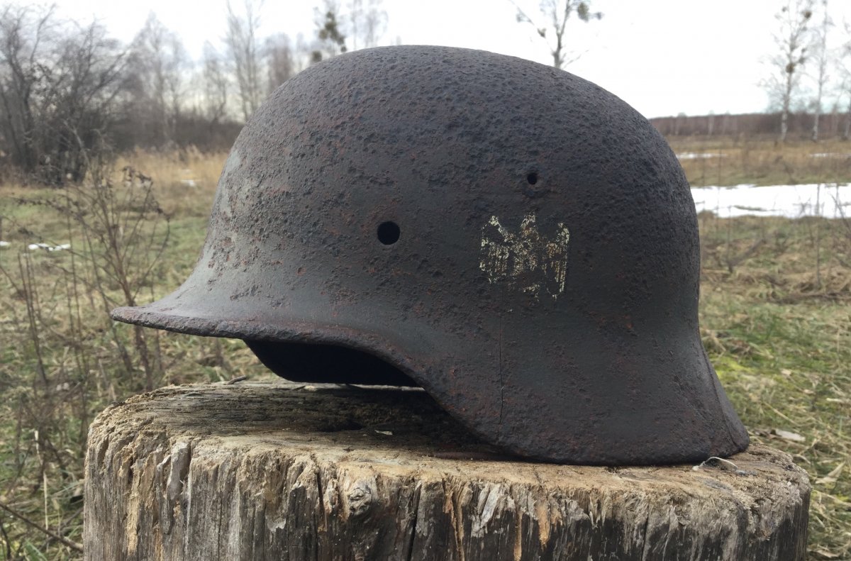

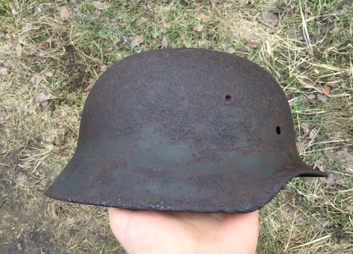

    В січні цього року підняв з глибини 70-80 см касон м35, бої зима 43-44 р.р., привіз додому, помив водою з милом і волосяною щіткою. Поверхневий бруд зійшов, касон виявився повністю покритий ржою, абсолютно увесь. Але не пластовою ржою, не коржами бугристими. Про залишки декалей і мови не йшло. Вирішив зняти ржу металевою щіткою на болгарці до голого металу, грунтувати, шпатлювати, фарбувати. Почав уважно оглядати. І там, де чіпляв юбку і корпус лопатою, побачив частково зелену і частково темно-сіро-синю фарбу. Вирішив провести експеримент, все-одно гірше не буде. Розвів розчин щавельки середньої концентрації, 2 ст. ложки з гіркою на 12 л води. Вкинув туди касон. Через 6 год. дістав, почухав жорсткою пластмасовою щіткою. Бачу - почала проявлятись в різних місцях фарба, ржа почала відступати. Залишив на ніч до ранку - вилізло ще більше фарби. Це мене приємно здивувало. Вкинув знову. І так 4 доби. Витяг, почухав, вкинув. Вилізло повно фарби, куча перекрасів, де шкрябнув лопатою - виліз навіть рідний окрас "зелене яблуко". А самий верхній перекрас німак робив якоюсь дикою сумішшю фарб для підлоги товстим шаром. По фото можете бачити. Консервував рідким вазеліном і рідким силіконом. Впитувалось кожен раз місяць і більше.
    Декалі поставив хорватського легіону, (ну так мені захотілось), бо рідних на касоні не було.
    А щавельку брав тут на форумі у камрадів, та і в неті повно об"яв про продаж. Від 100 грам до кілограмів.
