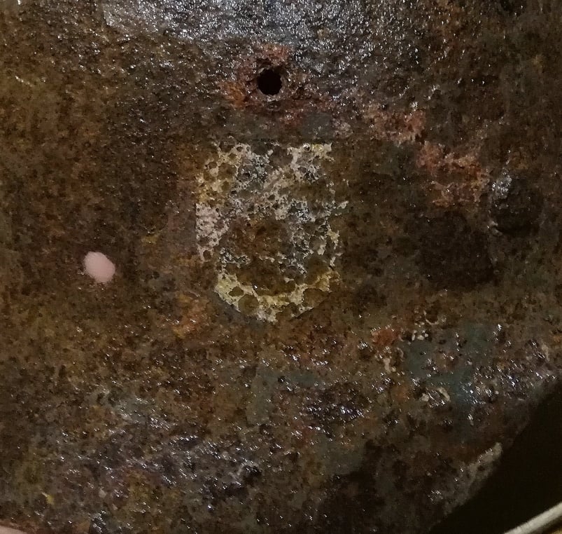

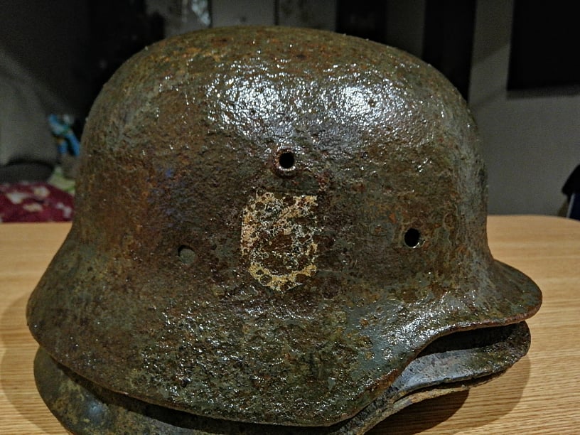

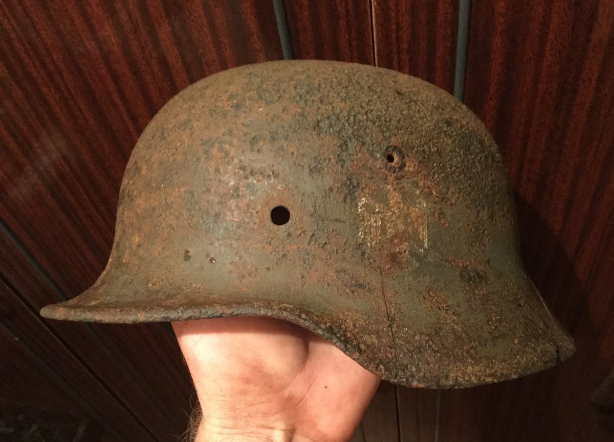

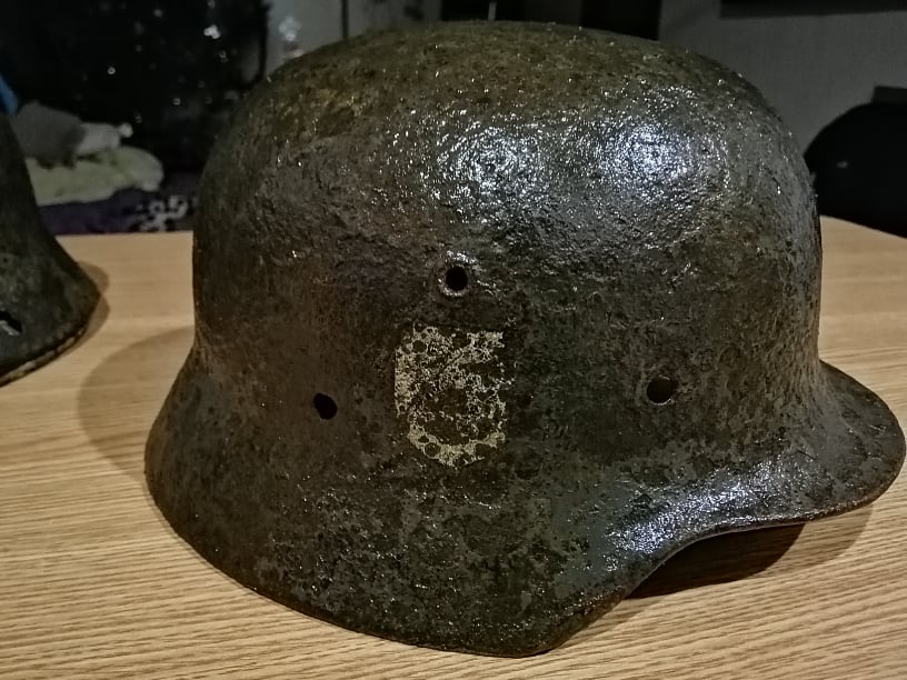

    Руны конечно на честном слове держатся. Геморроя с ней будет достаточно. Как только высыхает, вся белым налетом покрывается.
    Со слов продавца поднята в Киевской области. Подскажите по возможному подразделению. Я так понимаю, что возможно это "Дас Райх", но они вроде как в район Прилук с севера заходили.

    Ну для , xотя бы приблизительного, определения части СС "потерявшей" каску нужно знать точное место наxодки....Киевская обл. - это не о чем, если это место боя то и сопутка должна быть соотвествующая , какие либо артефакты СС.

    Полностью согласен. Но, к сожалению, если бы у меня была какая-либо точная информация, то я бы здесь не интересовался, а самостоятельно искал бы.

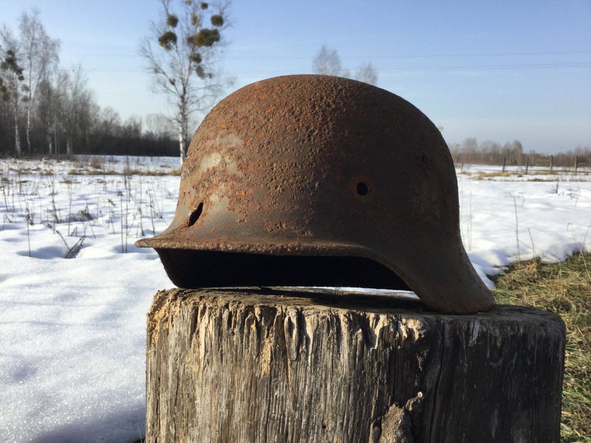

  6. Завхоз Рейхстага
    Завхоз Рейхстага Stabsgefreiter
    174

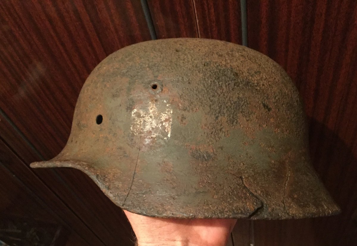

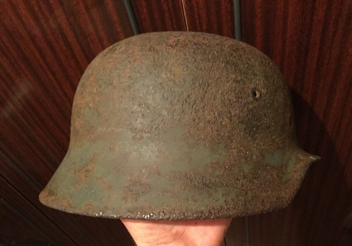

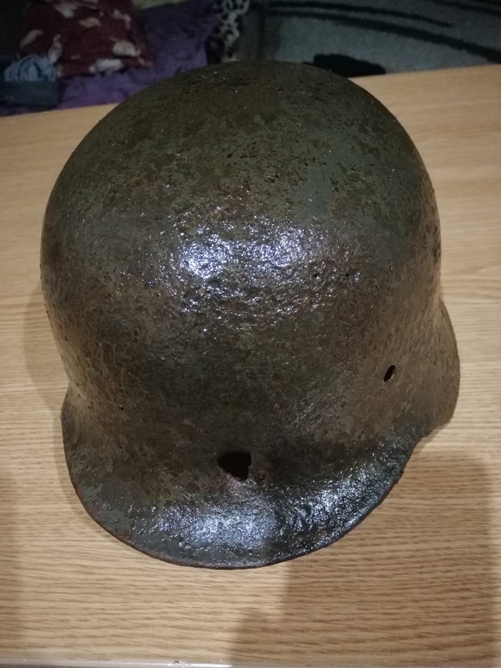

    Как-то так... Масло впитается через пару недель, другой вид будет.

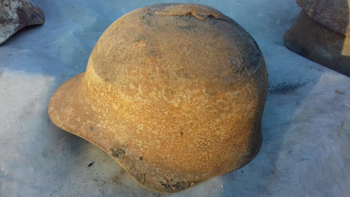

    Чем вы снимаете белесый налет на краске после щавелюхи?
  8. Tamerlan25
    Tamerlan25 Major
    16
    28
    2.593
    Дистиллированной водой. Кто то советовал, но лично я не пробовал.

    Я на всякий случай еще разок туалетным утенком, потом мылом, и смываю водой.

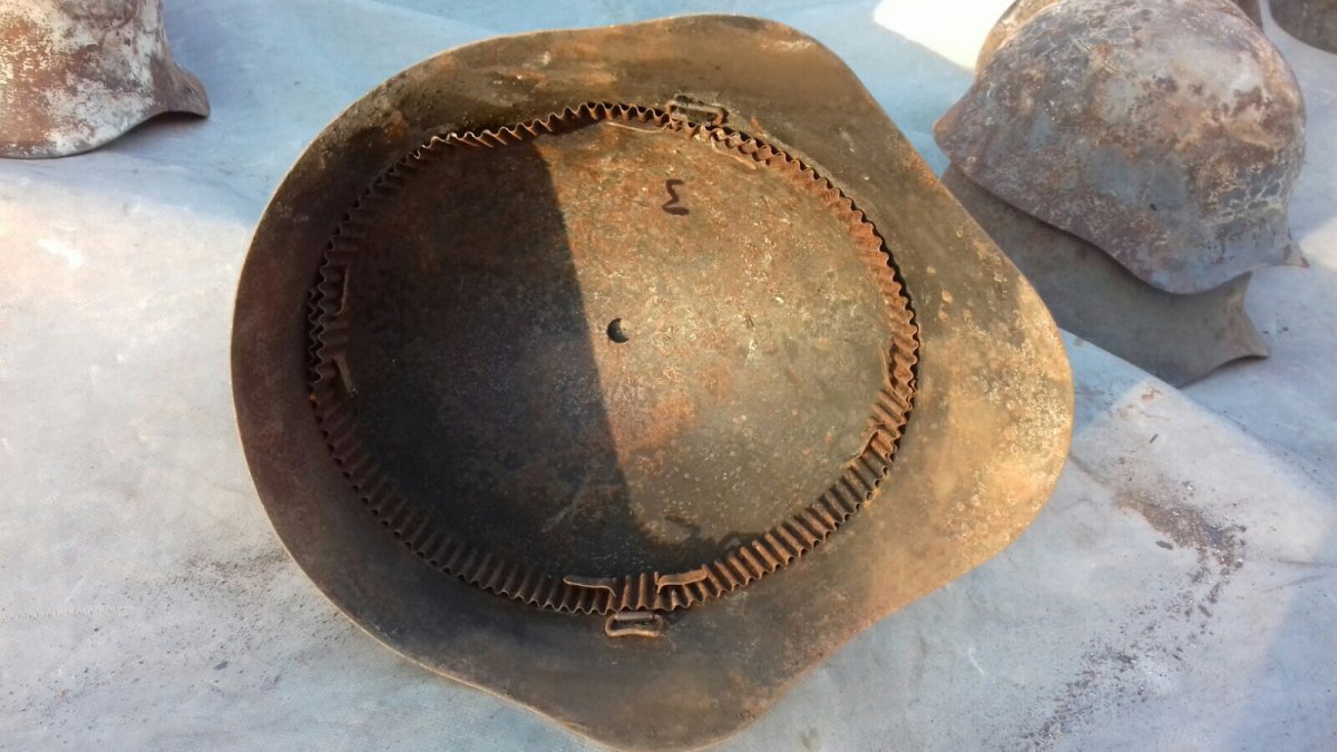

    В р-р щавелевой к-ты ее , предварительно сняв гофру.
    Genrich подобається це.

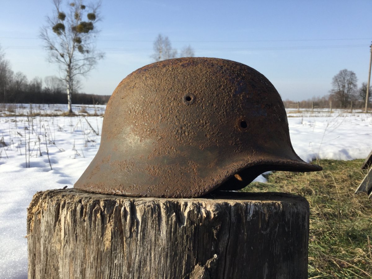

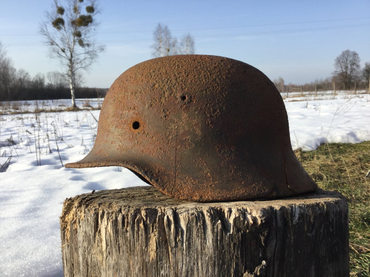

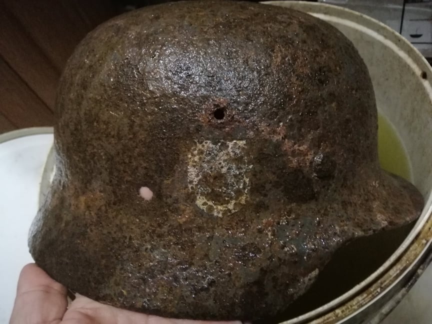

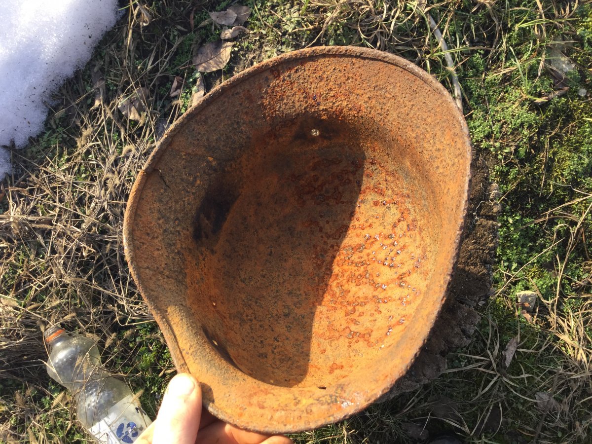

    Парни добрый вечер , приступил к данному шлему:
    Первое впечатление о шлеме очень позитивное чердачный сохран ,каска не из земли 100% , не одной каверны, вмятинки , и свища, только налёт ржавчины. Внутрянка была в темной краске, а наружку было трудно оценить из за налета ржавчины.
    1. На день поставил в воду. После дня в воде появилось ещё много родной краски, но !!!!!
    цвет чёрный!!! Не одного оттенка похожего на зелень, даже темно зелёного!
    2. После чего принял решение и поставил в лёгкий раствор шавельки 200гр. на 10 литров
    Через каждые 10-15 минут обработка губкой , и так в течении часа !
    После первых 10 минут на наружке как и на внутрянке проявилось много чёрной краски.
    За час ушла вся ржавчина , повторюсь вся ржавчина ! Гофра также чёрная.
    И вспомнилась мне 10 летней давности тема, но там мы тогда и не определились откуда чёрный цвет
    https://reibert.info/threads/vopros-po-cvetu-ssh-36.107118/
    Фото предоставлю завтра , спасибо хорошего вечера
    Останнє редагування: 31 січ 2021

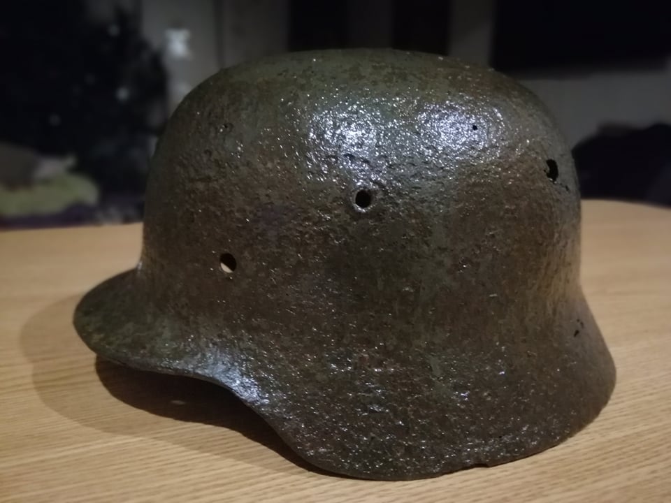

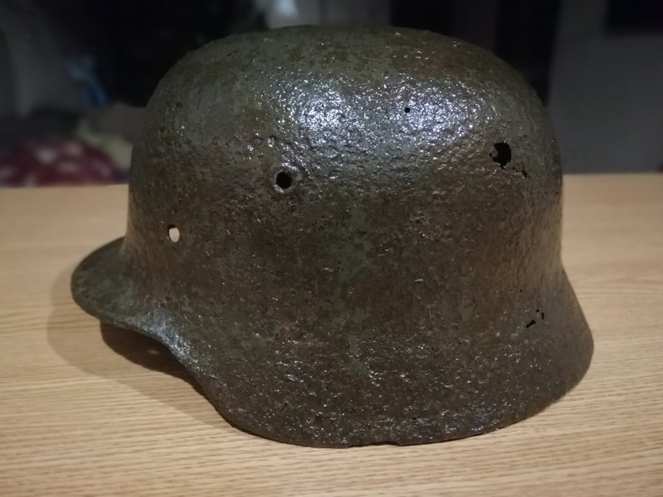

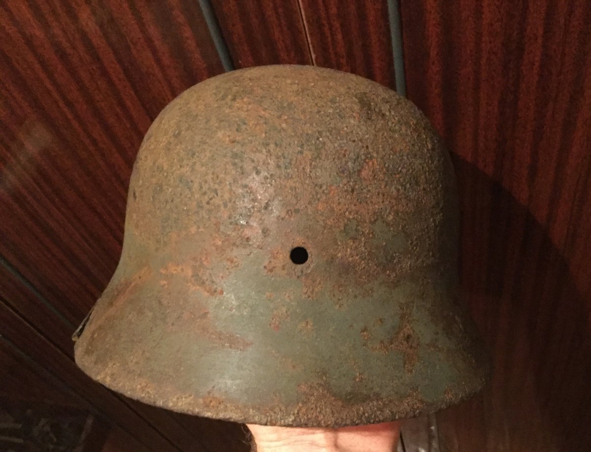

    Друзья всем добрый день , прошу прощения был не прав и ввёл Вас в заблуждение. После часового купаниия в щавельке отправилась на всю ночь в водичку с периодической заменой воды. В мокром виде каска выглядит обсолютно чёрной , ну либо я дальтоник :oops:
    После просушки, я прозрел :eek: появился темно бутылочный цвет.
    До
    Останнє редагування: 1 лют 2021
    tms, alex-kv та ворошиловский стрелок подобається це.
  21. Genrich
    Genrich Stabsfeldwebel
    2.576
    Последний форпост

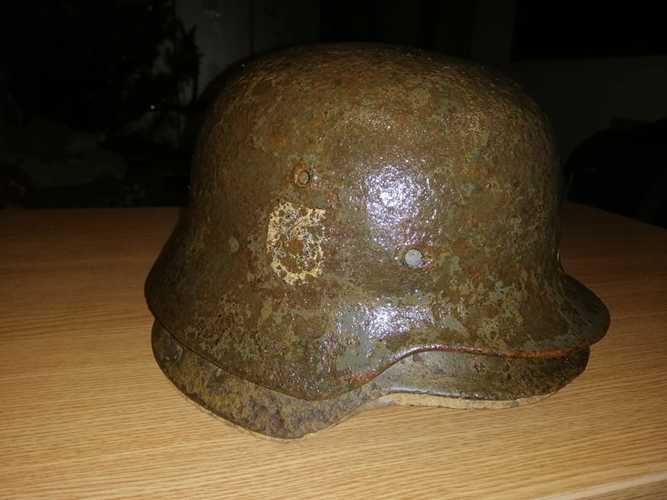

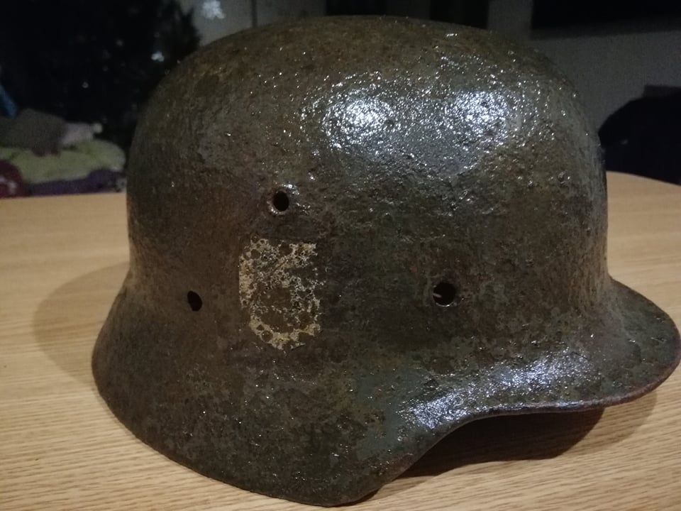

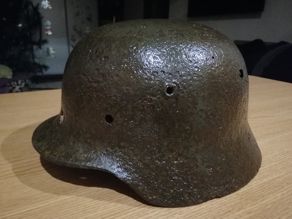

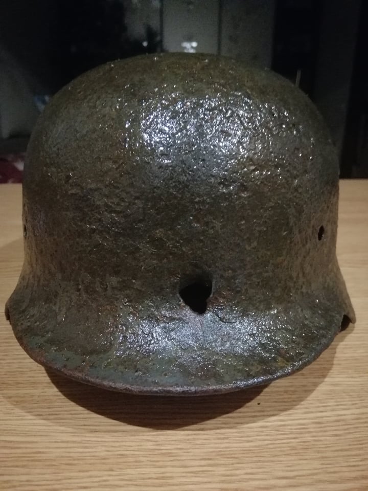

    Фото после:
    Это промежуточные фото , еше буду убирать остатки ржавчины после чего еше раз водичка на сутки после чего консервация.К сожалению вариант без звезды , но в любом случае очень доволен результатом и приобретением , отправится в личную коллекцию и найдёт свое место на полочке :beer: да , парни подскажите пожалуйста подшем на неё где можно купить?
    Фото после полной реставрации обязательно выставлю.Всем хорошего дня.
    Каска из Полтавской обл. Скорее всего с Киевского котла 41 года осталась.
    prostokostik, Tamerlan25, Genya та 7 іншим подобається це.

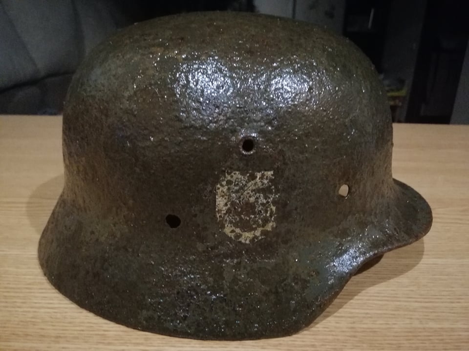

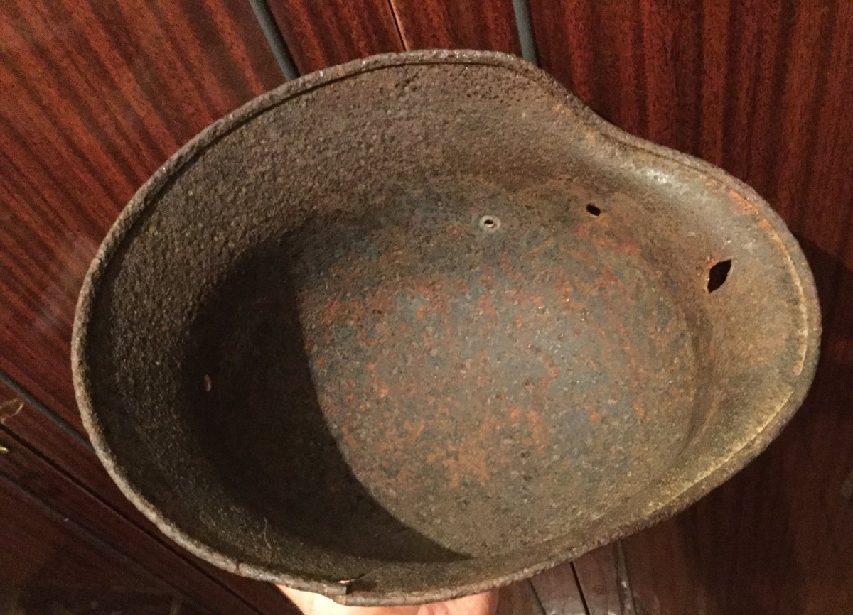

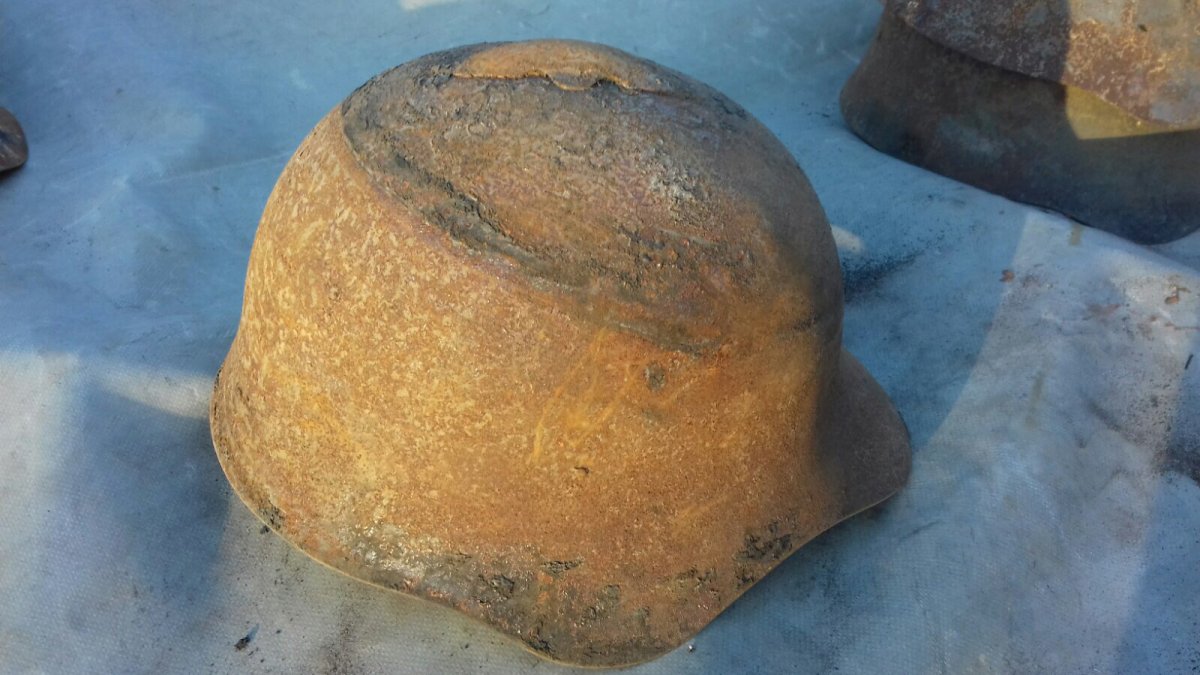

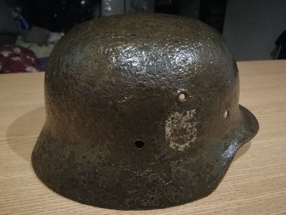

    Оцените опытным взглядом. Есть смысл мыть, или уничтожить?
  23. Рихард
    Рихард Oberstleutnant
    5.270
    Одесса, Украина
    Мыть , кислотить - вобщем доставать и спасать родной окрас. Я за это.
    663 та alex-kv подобається це.
  24. peter lavrov
    peter lavrov Oberfeldwebel
    33
    67
    374
    г Барановка

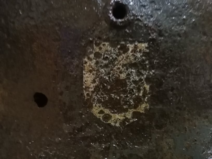

    После суток в мыле и моющего сретства.
    663 подобається це.
  25. peter lavrov
    33
    67
    374
    г Барановка
    Еще вопрос декаль хоз-мыло не сведет вместе с ржавчиной?
  26. Tamerlan25
    Tamerlan25 Major
    16
    28
    2.593
    Сведёт, нужно защитить, если дальше купать .
