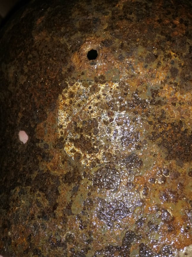

    Всем привет.
    Пару месяцев назад знакомый тракторист отдал каску- расколбаску (2шт), и вот я решился на эксперимент.

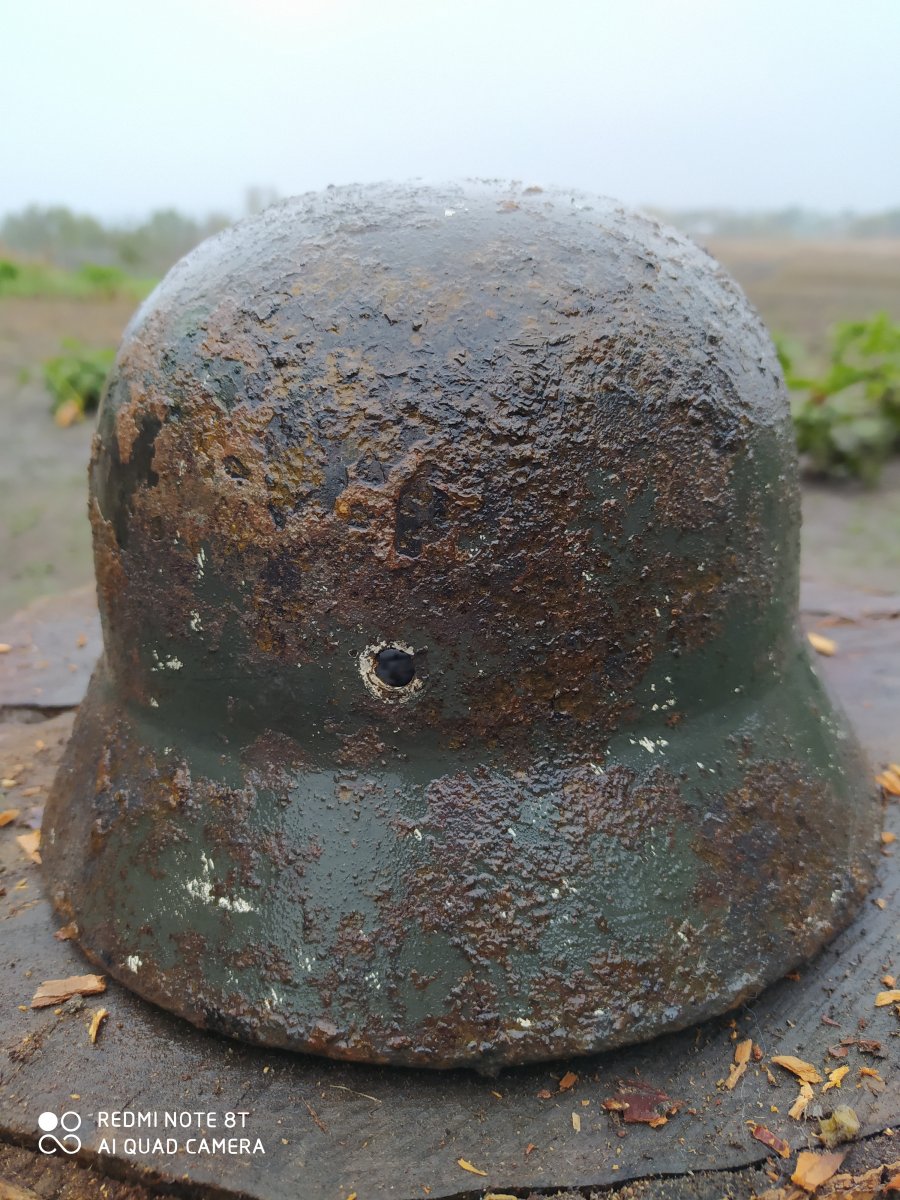

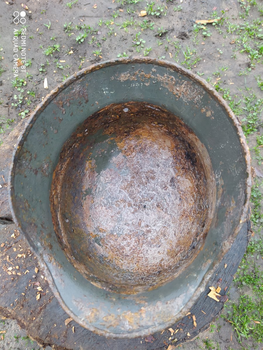

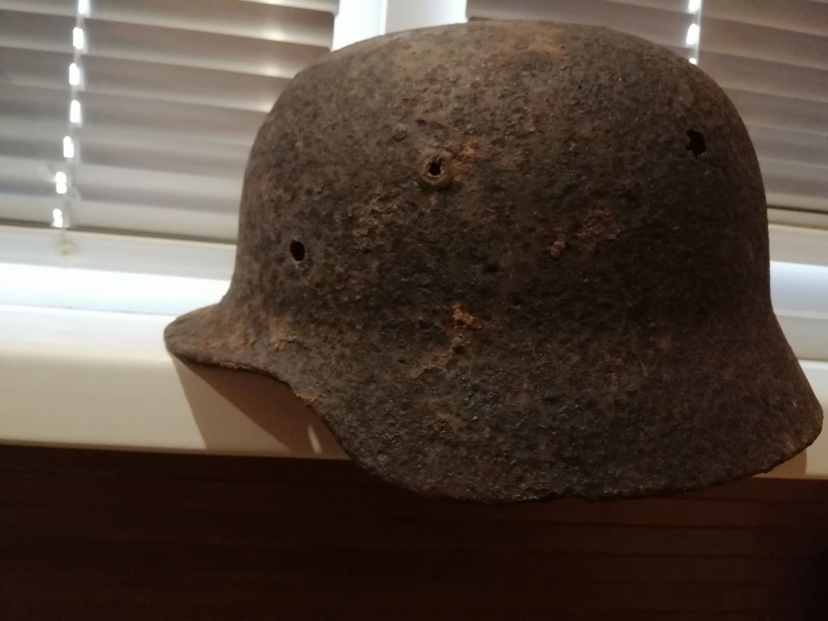

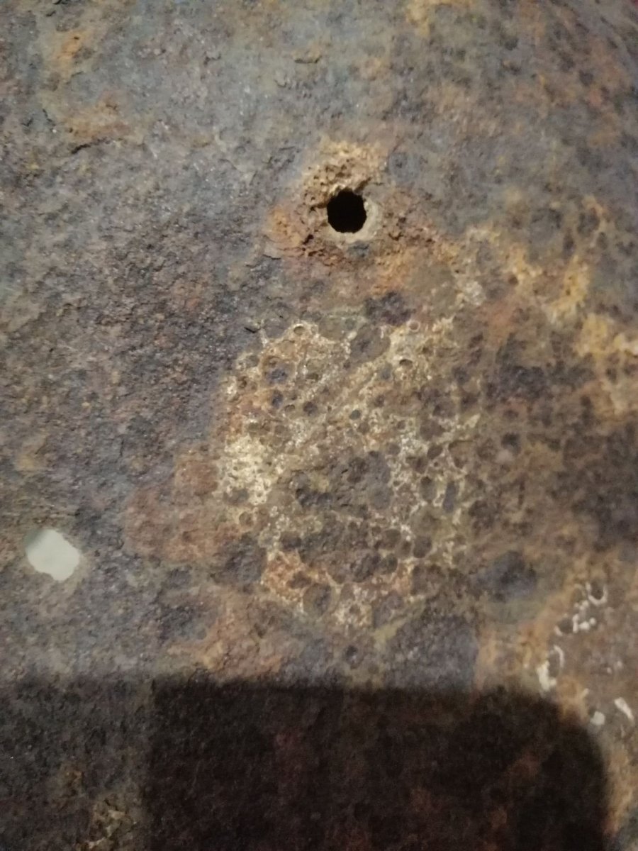

    Пол часа в щавельке и проступили что-то.
  4. ifa
    ifa Feldwebel
    315
    Estonia

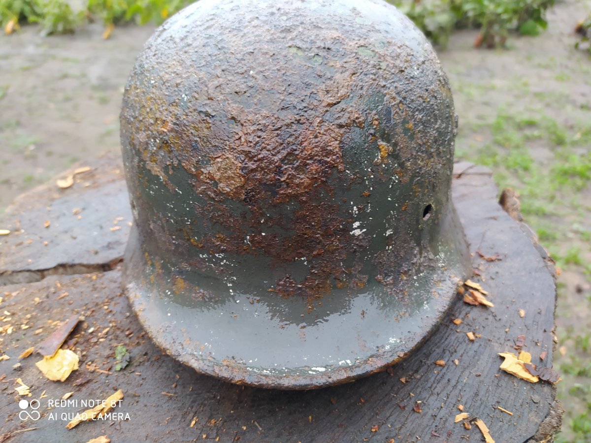

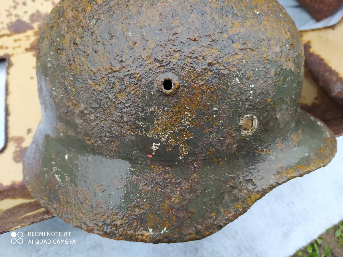

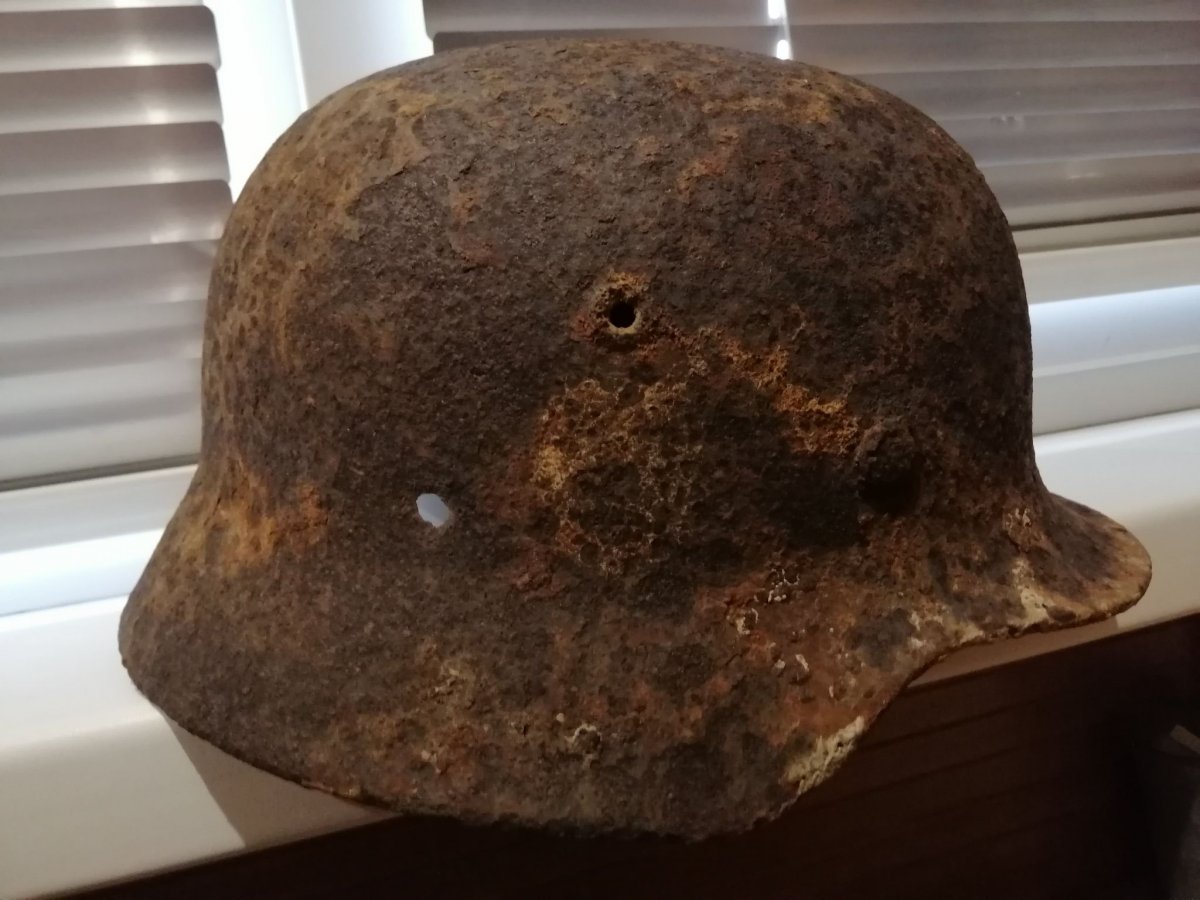

    Ещё через пол часа, вторая.
    (Фото через три часа в кислоте).
    Первая попытка, первая почти уже не каска
    И сразу вот так вот. Продолжать кислотить?
    Останнє редагування: 7 лис 2020
    Genrich, evgeny***, Mihalich1979 та 7 іншим подобається це.

    С фотками чего-то напутал.
    На эмоциях весь. Как девственности лишился.
    2,-ая моется после первой (в той же ванне).
    EvaApfel та RIHARD 77 подобається це.

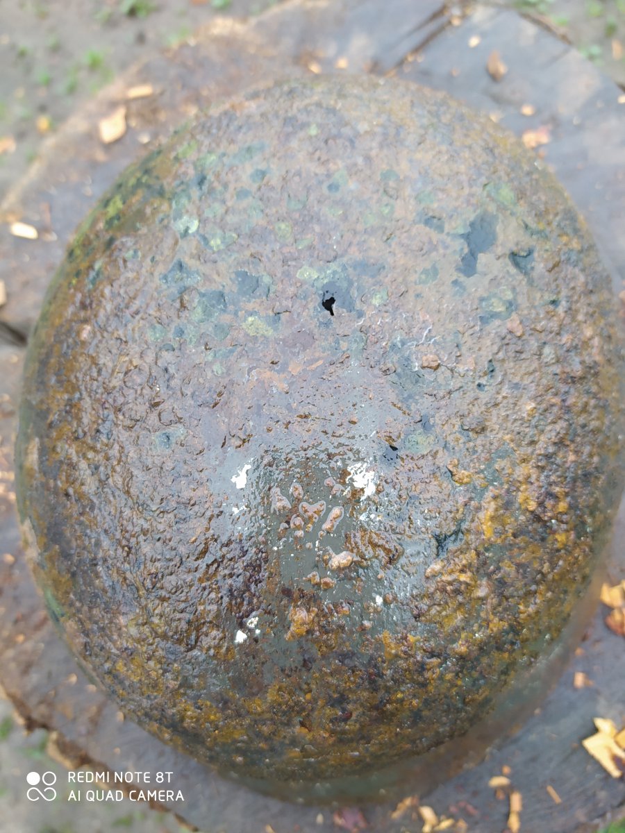

    Пошла мазута. :smile_6:
    Mihalich1979, RIHARD 77 та A10A подобається це.

    16048195253022307046025072857330.jpg проба.

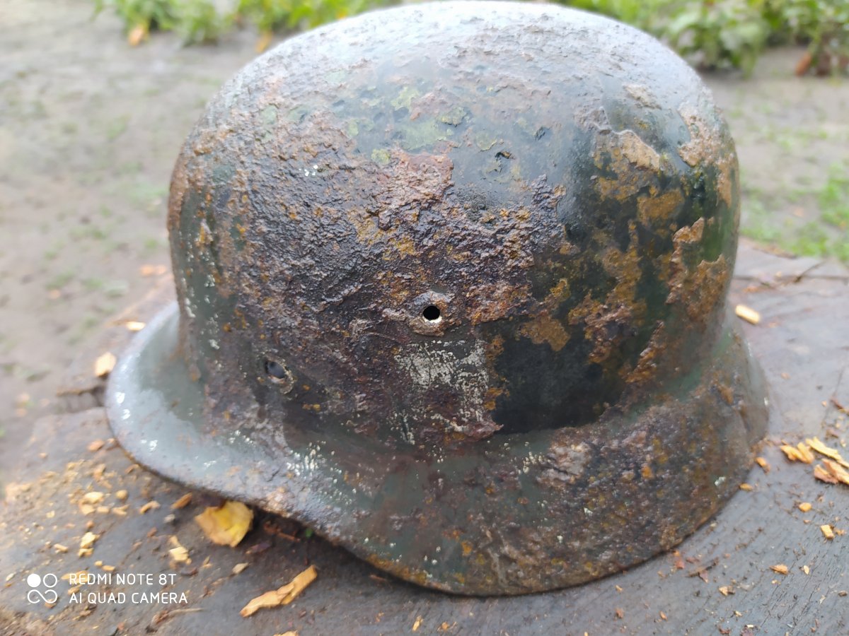

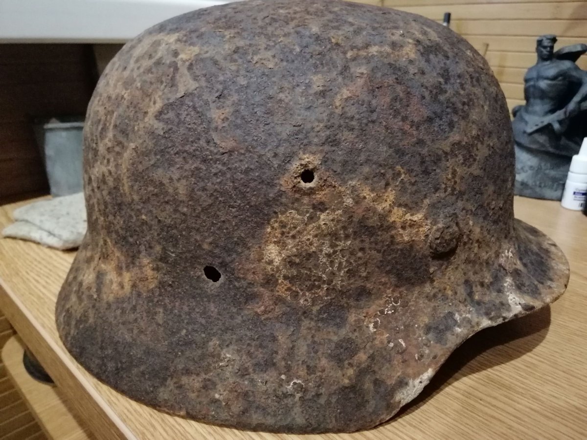

    Привет, дядьки.
    Не видел касок неделю, и вот...
    Вместе подняты, одинаково чищены.
    Что, не так ?!
    Буду их механически добивать (уничтожать)
    Реставрация - не мой конек.
    Не смог я. Чо уж.
    Jedem das seine.
    16053056465515275330144638617738.jpg 1605305682394286912814702569481.jpg 16053057564634921286980176129677.jpg

    Вітаю, не поспішайте з механікою, специ підтягнуться, глянуть, щось толкове і підкажуть. Можливо шанси ще є. :beer:

    Так нормально все получается, надо продолжать аккуратно.
  11. Завхоз Рейхстага
    Завхоз Рейхстага Stabsgefreiter
    178
    И какой смысл механики? эти каски в таком состоянии интересны как антураж с декалями.

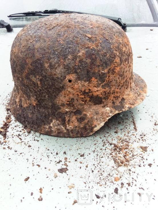

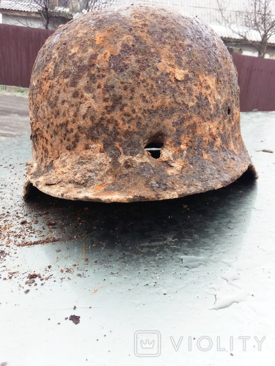

    приобрел, на антураж, опыты или абажур. Обстучал, решил помыть с мылом чтоб не так сыпалась.
    132414315_1037559736721845_8743160188061179659_n.jpg 132507251_736916226947207_3843823646198672584_n.jpg 132609300_2930137930606767_8549412414837806387_n.jpg 132610496_448321376198525_7460080898949354659_n.jpg
    Сразу вылезла декаль справа. Оказалась однодекалкой. Поэтому отложил в сторону. На выходных попытаю счастья.

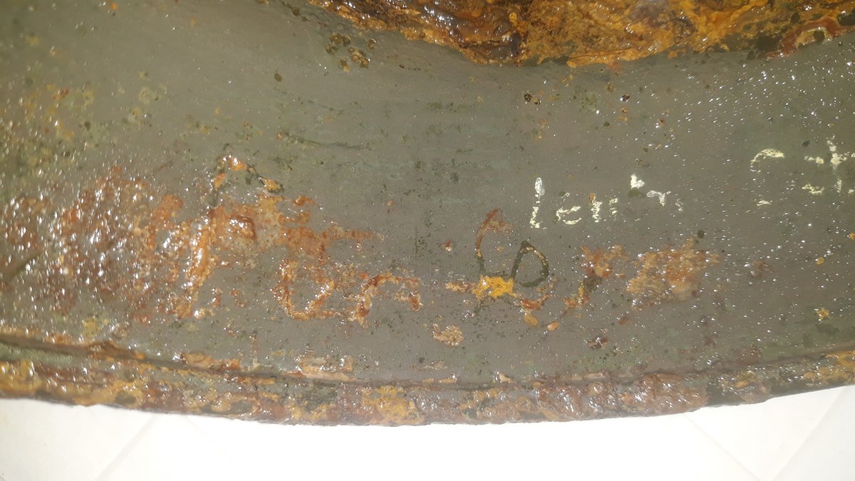

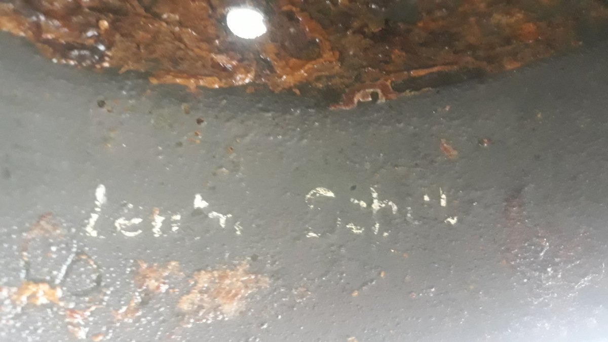

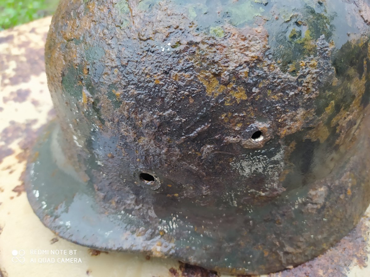

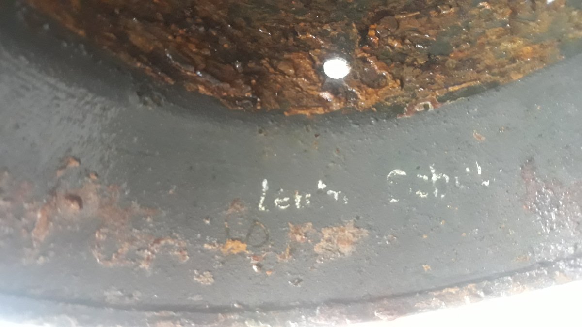

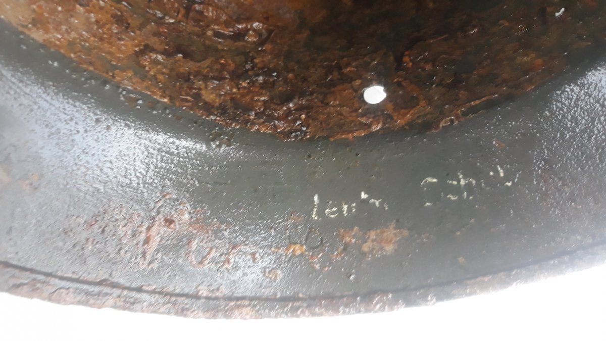

    Доброго дня. Вот попался такой экземпляр. Сохран условно разный, где-то полностью сохранилась краска; но есть один свищ примерно 3-4 мм. Каска я так понимаю М 35, с 2-мя декалями. ЗИМНИК. Каска пролежала сутки в слабом растворе щавелевой кислоты, но это ей не особо помогло(( Внутри такая глина или налёт; не откисает никак. Что посоветуете? Можно как-то улучшить её состояние без механического воздействия(мех чистику оставим как крайнюю меру). Особенно хочеться сохранить ту надпись на затылочной части, то что лично для меня самое ценное. Имя или фамилия солдата; может звание или подразделение. Плюс что-то нацарапно гвоздём:rolleyes:.Не могу толком разобрать(. Может кто-то посоветует что-то дельное. С уважением:beer:

    10 минут в щавельке
