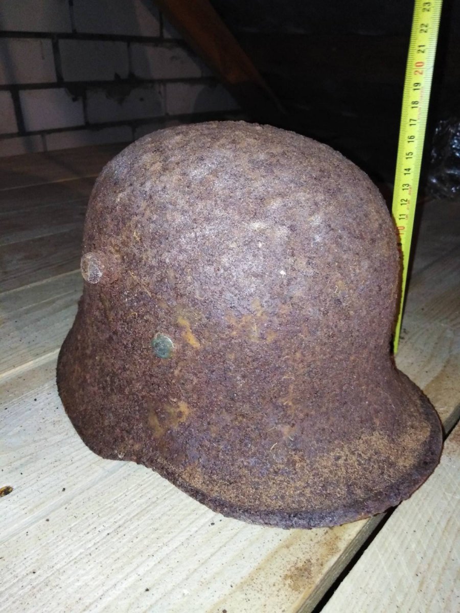

    Планирую купить такой вот рогачик М 17.
    Видны остатки окраса.
    Фото пока только такое.
    Думаю вот попробовать мыло,или щавельку.
    Или уж лучше не мучаться а жлектролиз сразу?

    можно пробавать щавель,австрияки хороший слой краски клали:D

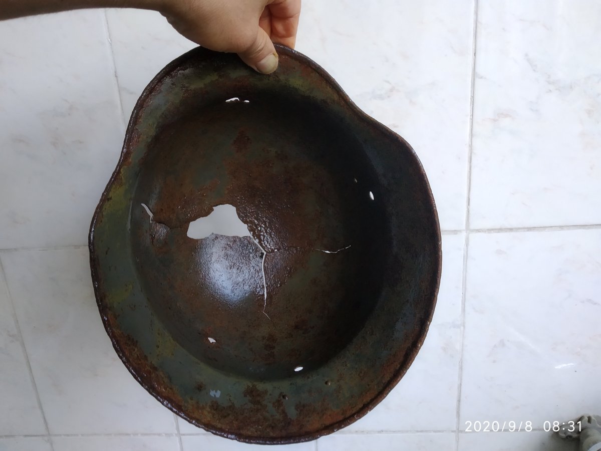

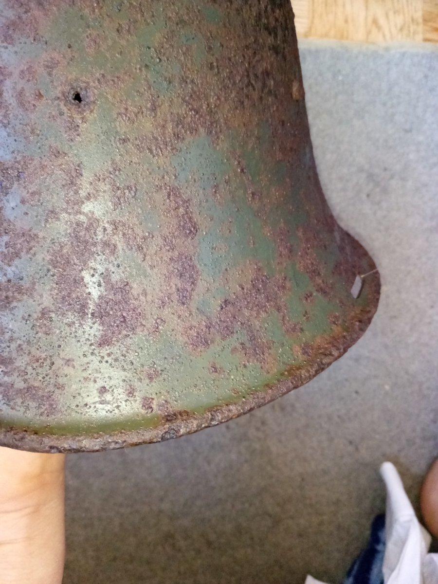

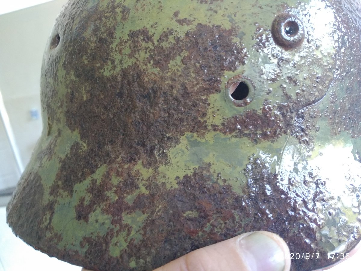

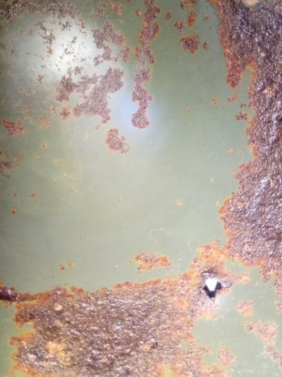

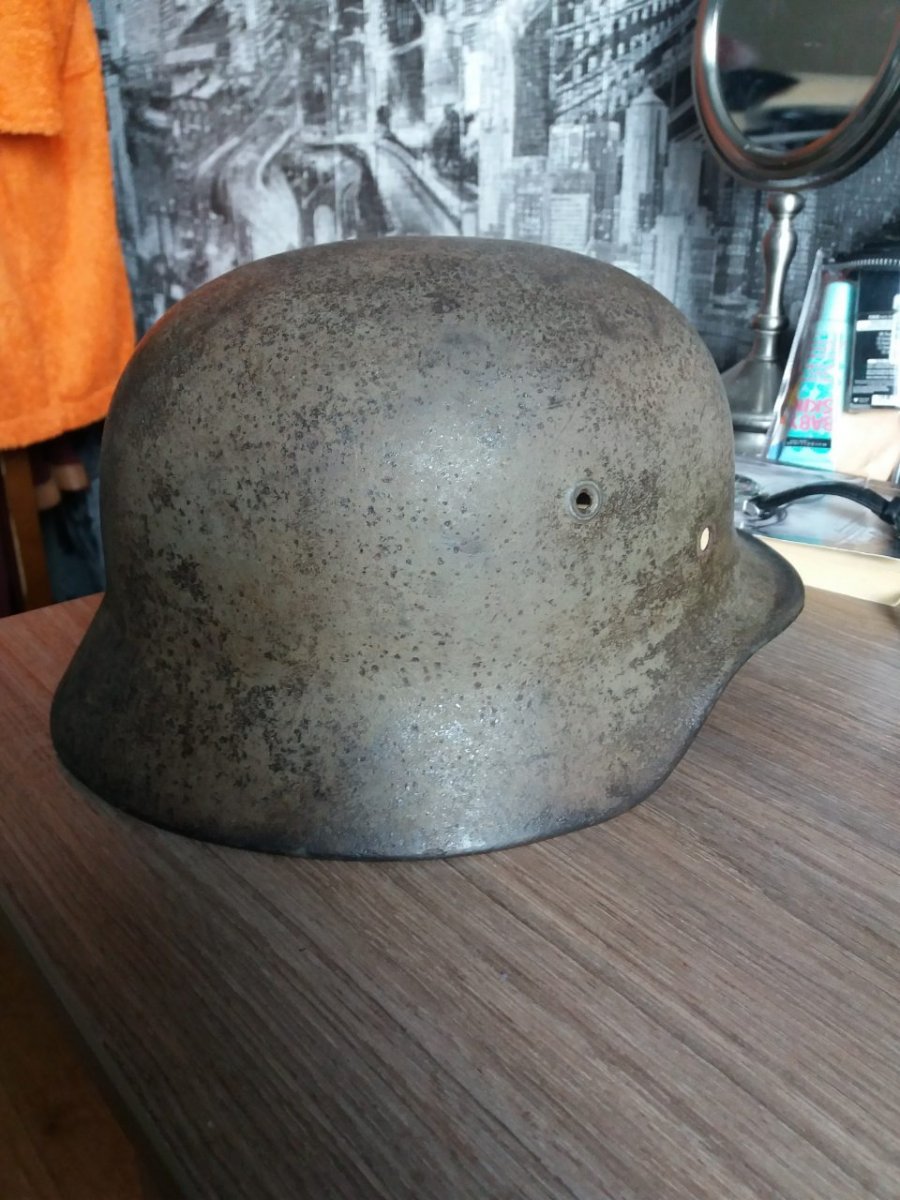

    Доброго дня панове! Закинув свою мадярську каску м37 на одну добу у воду, а потім на 15 хв у щавелеву кислоту, можливо, переборщив з концентрацією, кинув 150-180 гр. на 10-12 літрів, почав терти і з ржавчиною трішки бачив на руках колір фарби каски. Далі злив половину води з кислотою і залив пів відра води, трішки теплої. Ось так виглядає
    P.S. Фарби з'явилися багато відразу.
    663, ALEKS81, evgeny*** та ще 1-му подобається це.

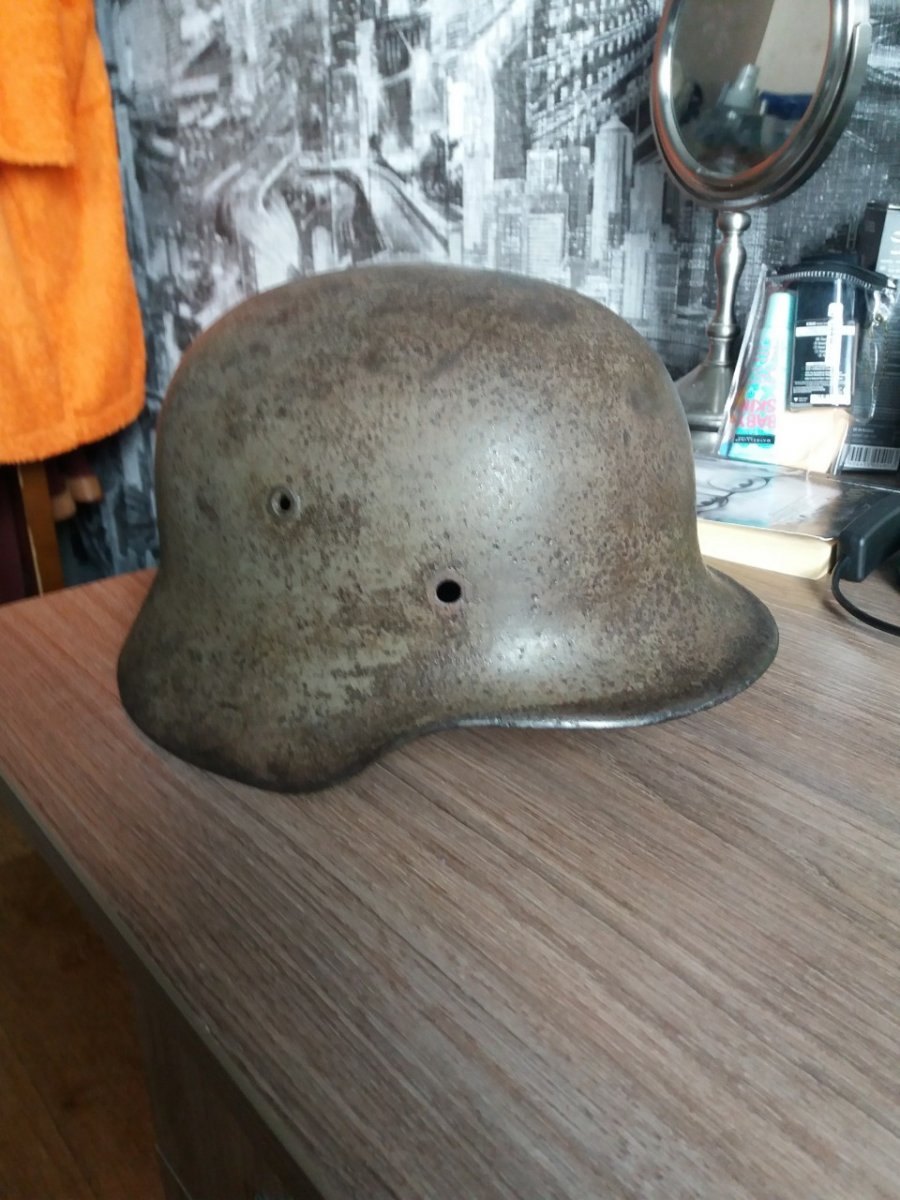

    Може хтось, щось порадить. Дякую

    Та фарба, яка змивається, виглядає, як перефарбування, а під нею, ще шар темнішої фарби - на фото, наче, видно.
    663, alex-kv, ALEKS81 та ще 1-му подобається це.

    Да тут определенно что то ”наxимичили" с щавелькой!Но скажу по своему опыту - контролировать щавелевую к-ту крайне сложно, и результат практически всегда слабопредсказуем. Пятнистость ....увы нередкое явление, в той или иной степени, при работе с щавелькой - оно и понятно - ржавые места будут иметь оттенок отличный от нержавыx. Вот пятнистость после щавельки на румынском шлеме, гораздо менее ввражена чем на вашем мадьяре....но все же.
    663 та Yaro990 подобається це.

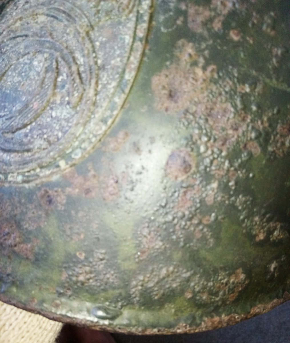

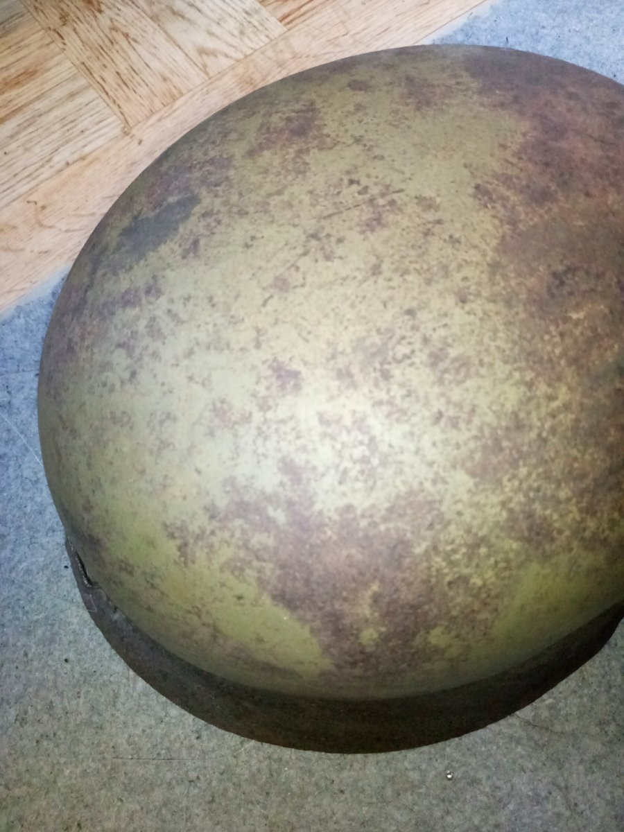

    Мне больше нравиться работать с лимонной к-той, она как правило не дает такое “леопардовости” как щавелька, но и при работе с ней контроль должен быть еще жестче чем при работе с щавелькой. Вот кстати для примера такой же мадьяр как у вас - обработан лимонной к-той, заведомо не xотел на нем использовать щааельку т.к. она на светло-зеленыx окрасаx дает серо-голубоватый оттенок.
    M.Vittman, alex-kv, 663 та ще 1-му подобається це.

    Точно так і, дійсно відтінок, як Ви говорите!

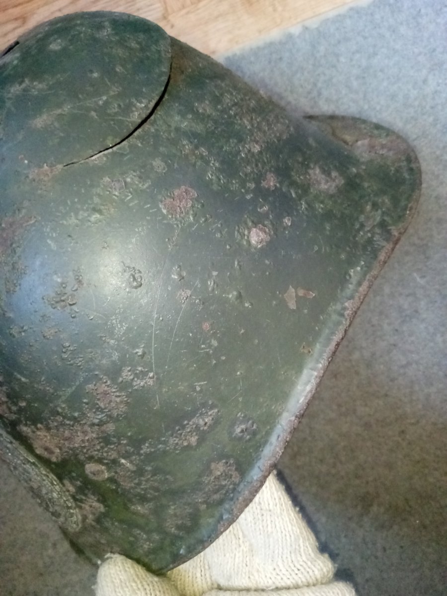

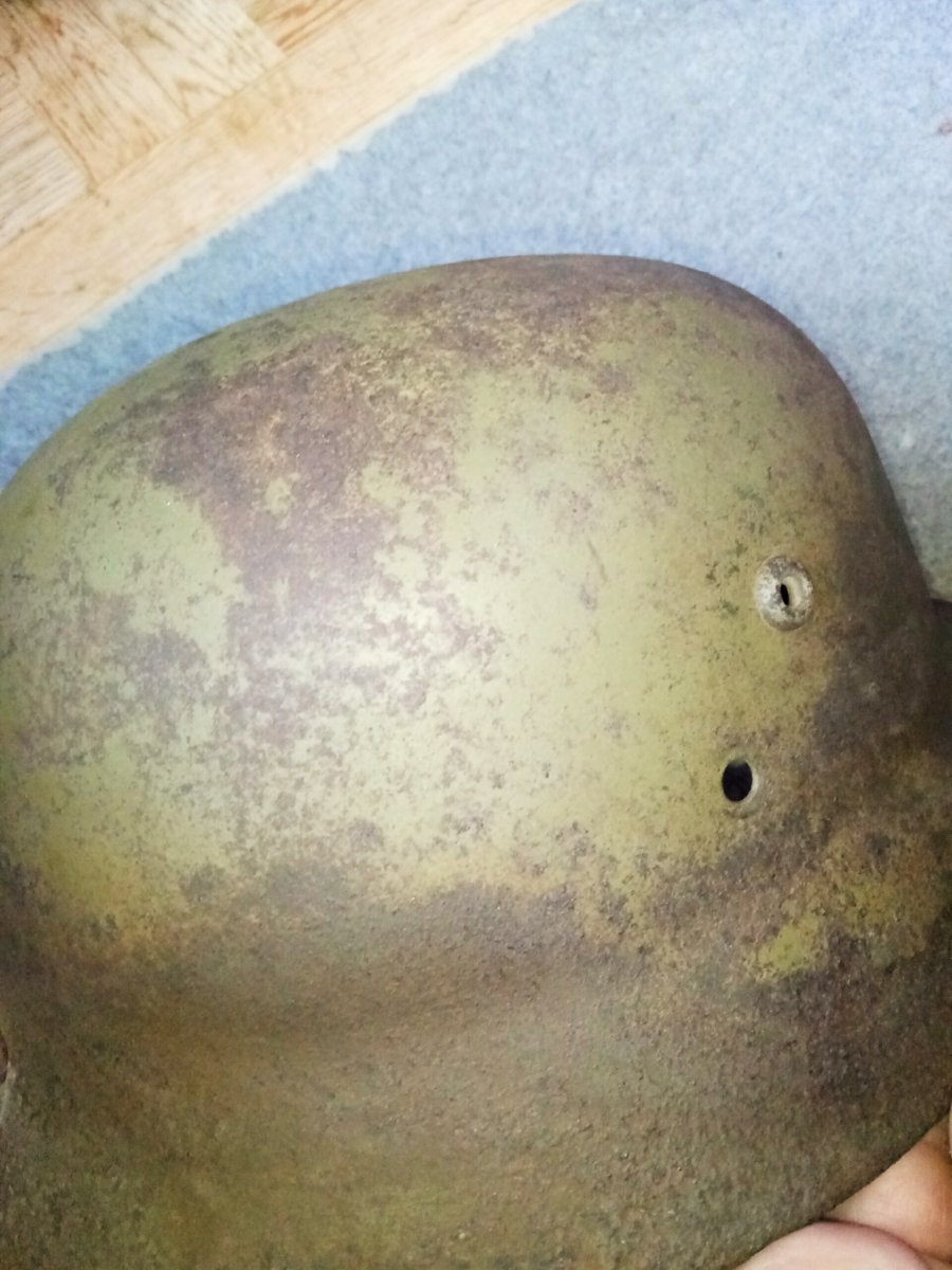

    Доброго дня, панове! Зранку витягнув каску з кислоти, вчора чистив три рази жорсткою щіткою для одягу з пластмасовим ворсом! Отак зараз виглядає. Більшість ржавчини верхнє нашарування.
    Завхоз Рейхстага подобається це.

    Увы ....зеленый стал серым....как я и ожидал((( Этот опыт вряд ли можно назвать удачным.

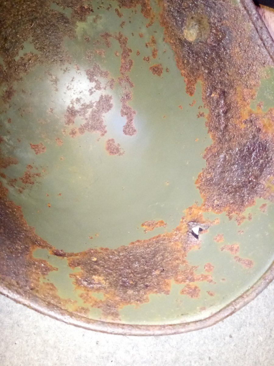

    Він не став сірим, цей колір змився відразу, наче був масляною фарбою. Тут зміни кольору не відбулося, при митті каски він постійно був на руках. І навіть на цих фото видно залишки того кольору, там де я достатньо не тер щіткою для одягу. На цих фото видно залишки фарби, яка ще не змилася повністю, колір вона не міняє, те що є зараз було під нею
    neo160889 подобається це.
  16. Рихард
    Рихард Oberstleutnant
    5.270
    Одесса, Украина
    Ну, не знаю кому как видится - мне на фото внутри видится серый с зелеными пятнами.

    Зелені плями - то залишки фарби, яких не буде після ще одного миття. Я зроблю фото. Не розумію, чому цей шар фарби змивається
    Завхоз Рейхстага та Рихард подобається це.
  18. Рихард
    5.270
    Одесса, Украина
    Может, серое - это грунт ?Вопросы о грунтовании шлемов перед основной покраской постоянно мусируются на исторических форумах, но доказательств четких использования этого процесса перед нанесением основного цвета - пока нет.

    Можливо, тримається міцно, не так, як перший шар

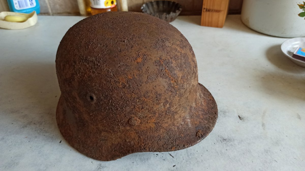

    Выскочила каска М35 с декалью и остатками родной краски. Хочу убрать ржавчину, чтобы проявилась краска и осталась декаль. Как лучше поступить?
    Alex1923, Рост76, Genrich та ще 1-му подобається це.
  21. Tamerlan25
    Tamerlan25 Major
    16
    28
    2.595
    Лучше всего прочитать эту тему. На 56 листах думаю , что то толковое проскочит.
    M.Vittman, Alex1923, egoiste та 6 іншим подобається це.

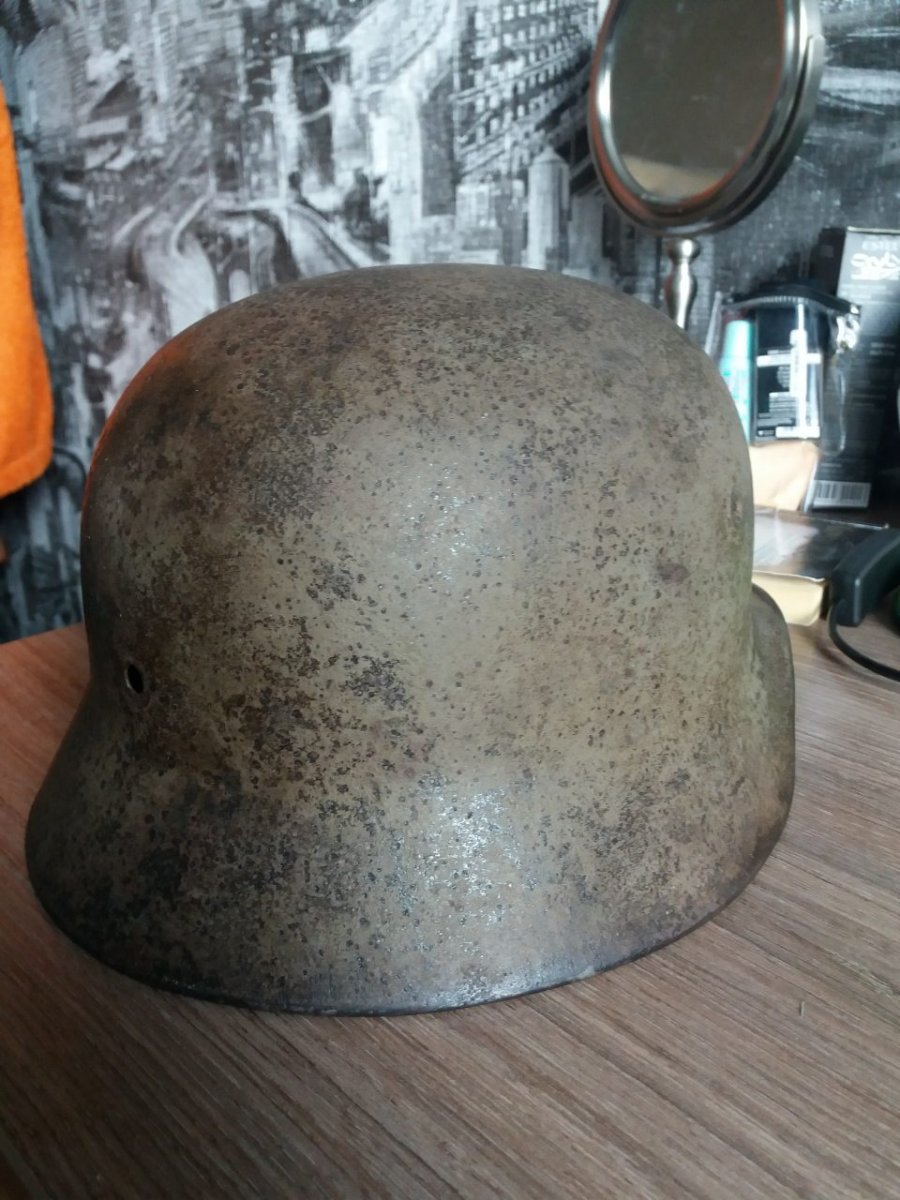

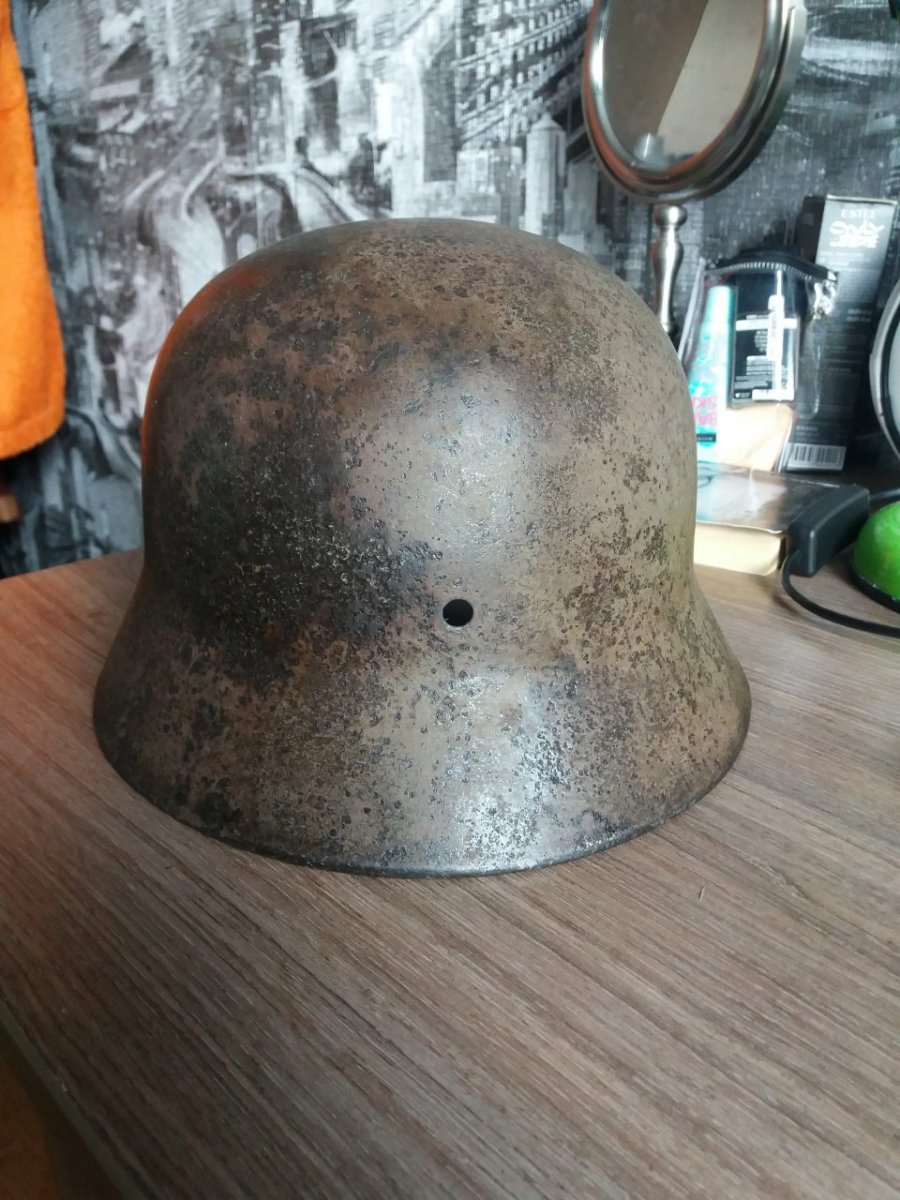

    Собственно к вопросу о слабости красочного слоя на румынскиx/голландскиx каскаx - вот шлем из земли , мылся, кислотился , обработал его силиконом....и на мой взгляд слой краски держится шикарно.
    NORVEG, 663 та Лера ОУН-УПА подобається це.

    доброго.на 3 снимке пятно краски вроде иного цвета єто от кислоти или бил перекрас
  26. Рихард
    5.270
    Одесса, Украина
    От кислоты.
