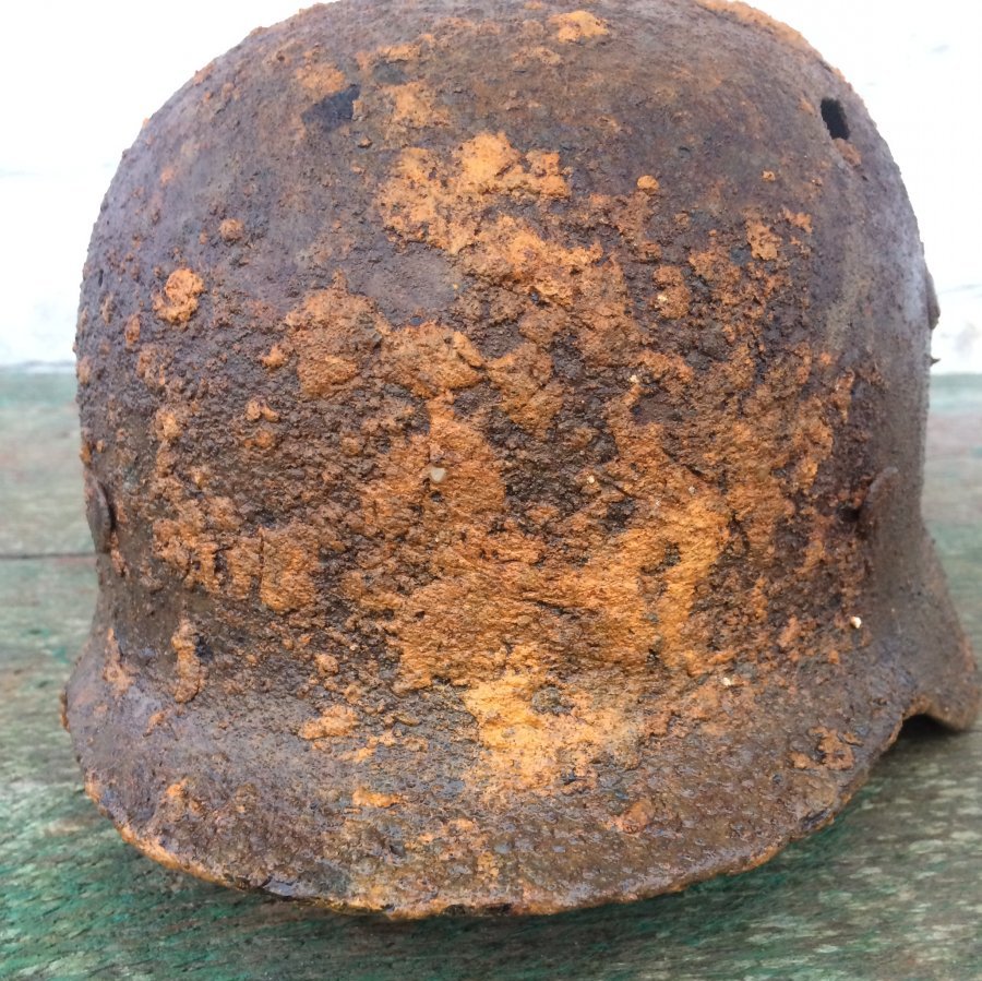

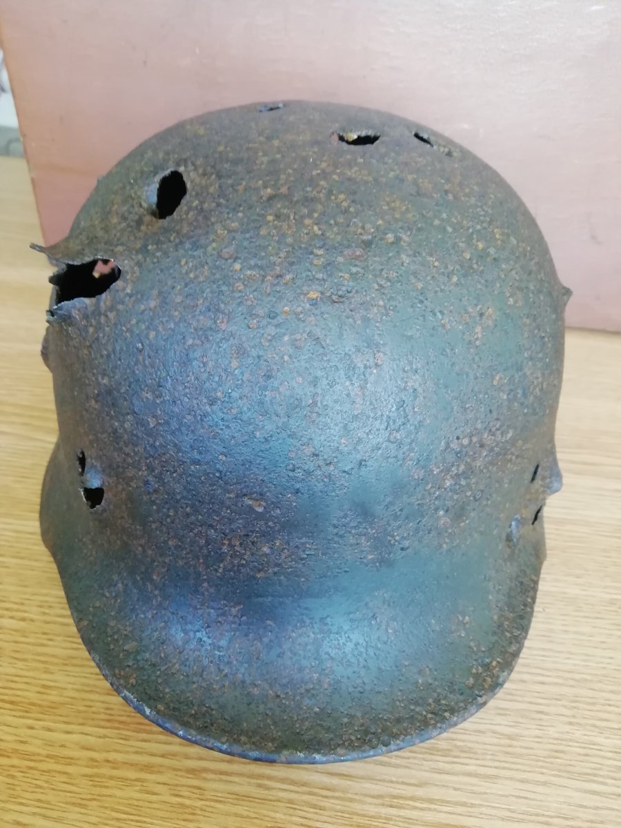

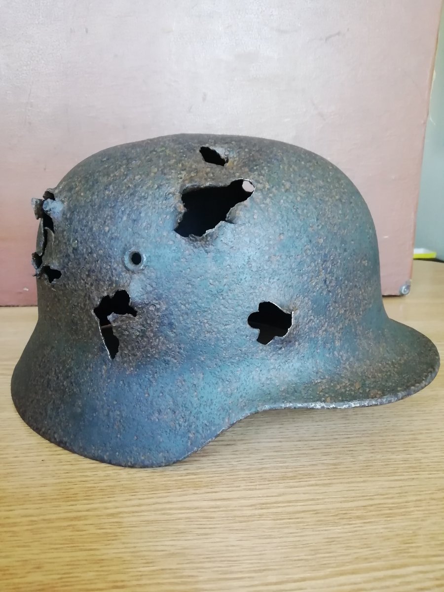

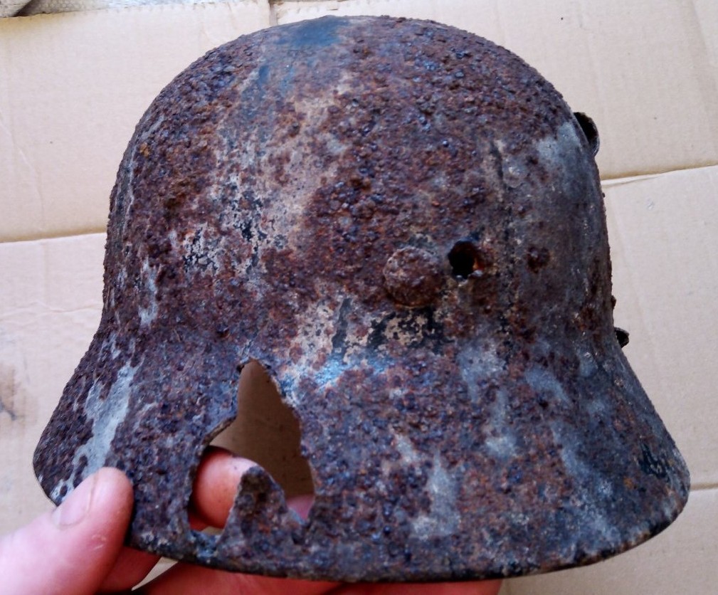

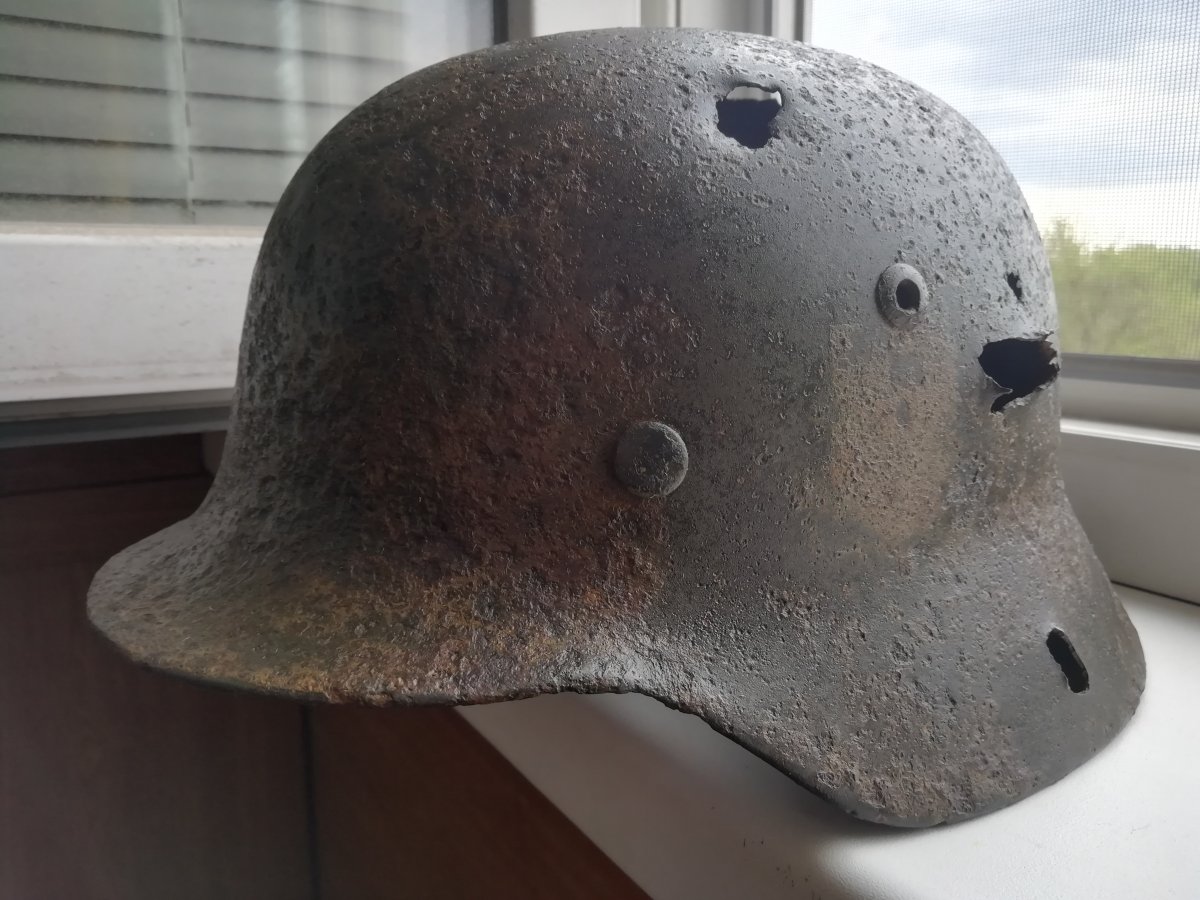

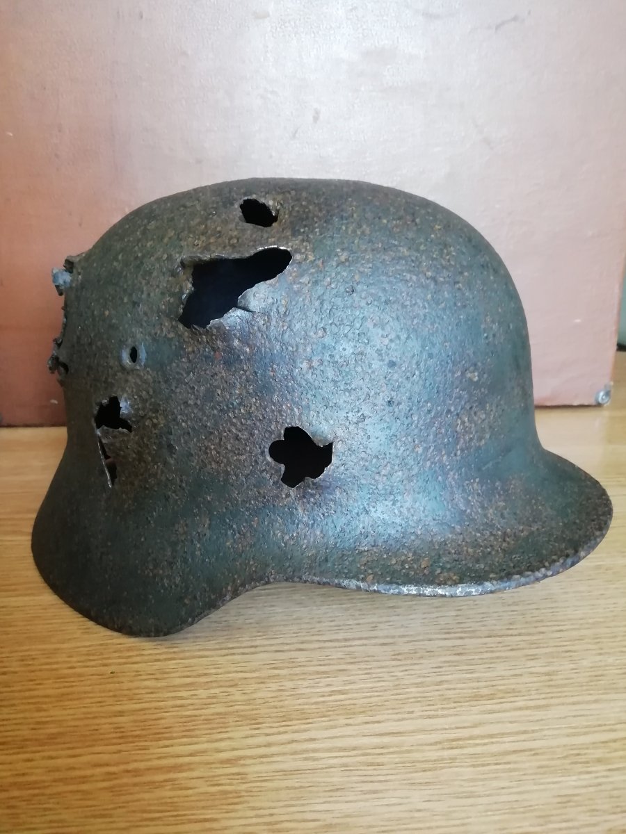

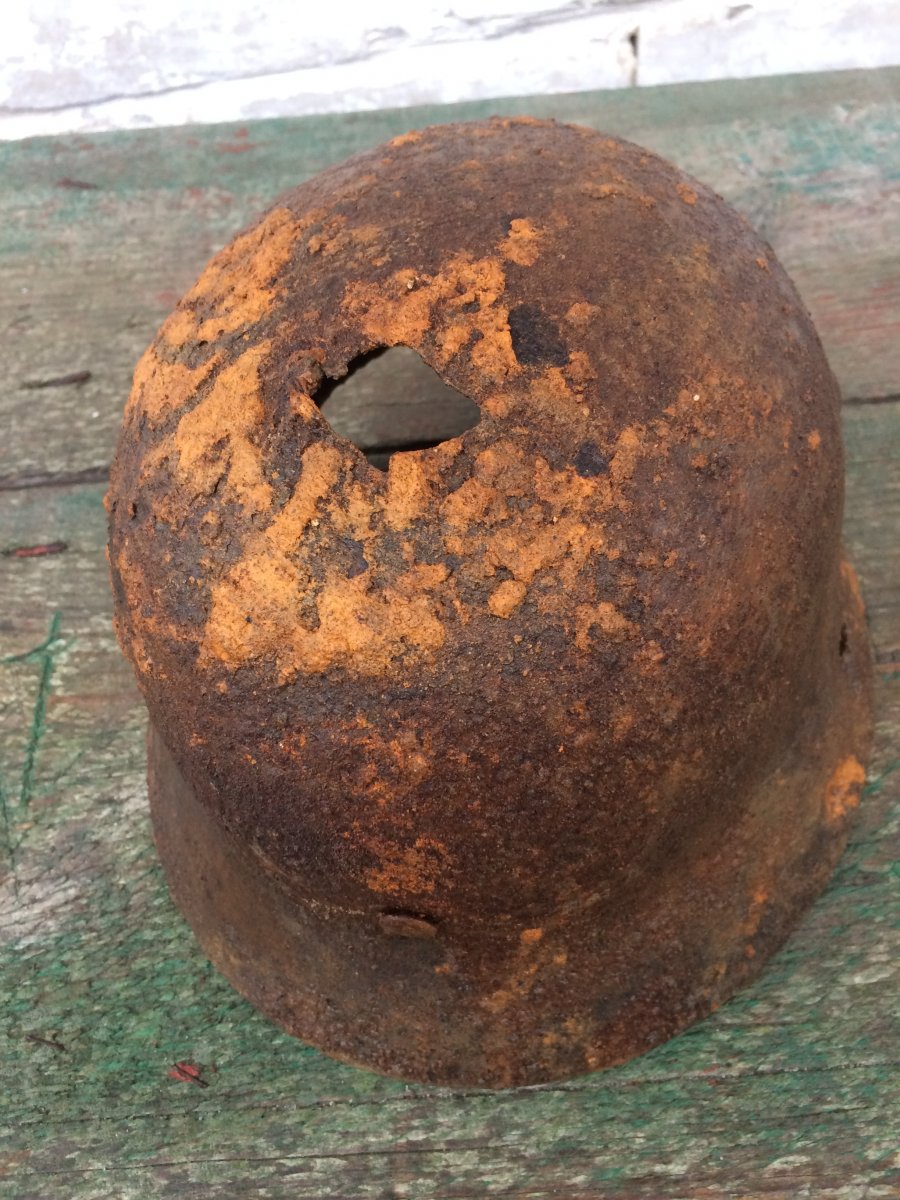

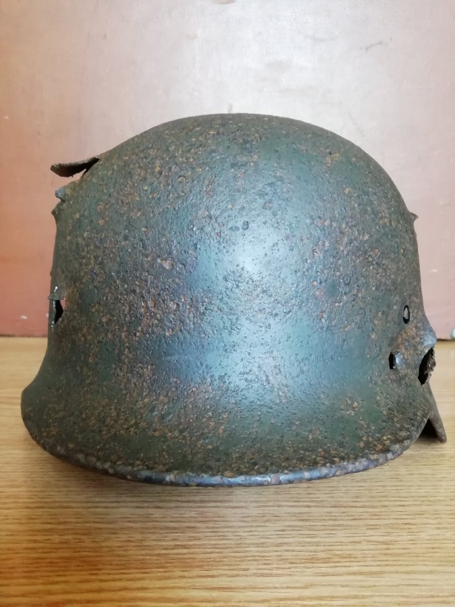

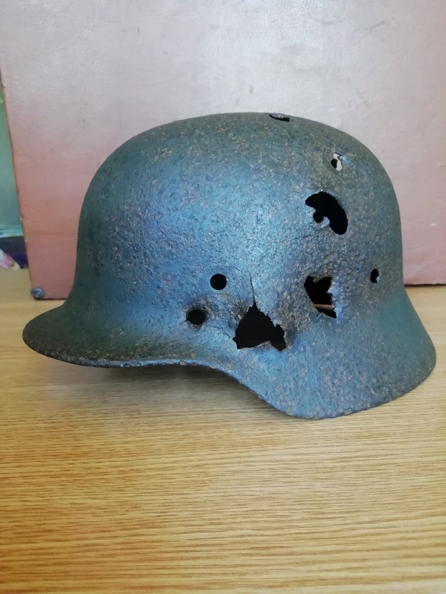

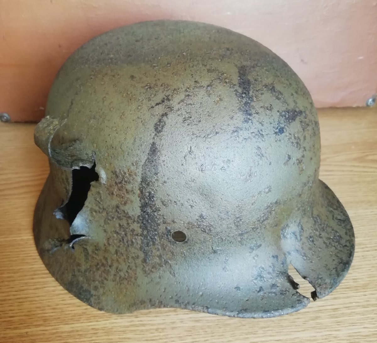

    Еще М-40, с прострелами. Усложнили чистку потеки смолы, видно что каска использовалась как емкость для нее.
    IMG_20200316_193254.jpg IMG_20200318_064509.jpg IMG_20200318_064518.jpg IMG_20200318_064526.jpg IMG_20200318_064549.jpg
    Мыло, щавелька, снятие налета утенком, консервация.
    IMG_20200420_173404.jpg IMG_20200420_173413.jpg IMG_20200420_173434.jpg IMG_20200420_173452.jpg IMG_20200420_173507.jpg

    грамм 200 на 10-12 л. все зависит от предмета, который хотите чистить. но если 200 гр, то внимание каске нужно постоянно, изначально каждые 30мин-час, а там уже смотрите, как идет реакция и какие перспективы у каски. Крайняя м-40 купалась не более 2 суток (200гр щавельки). СШ-39 купал в том же растворе после нее, долив кипятка. И ей хватило. Каждая каска-отдельный подход. Плюс наждачка различной зернистости с водой, обстукивание молоточком наростов и ржи. С ув.

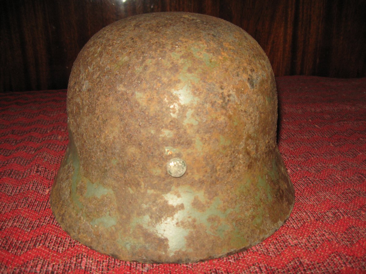

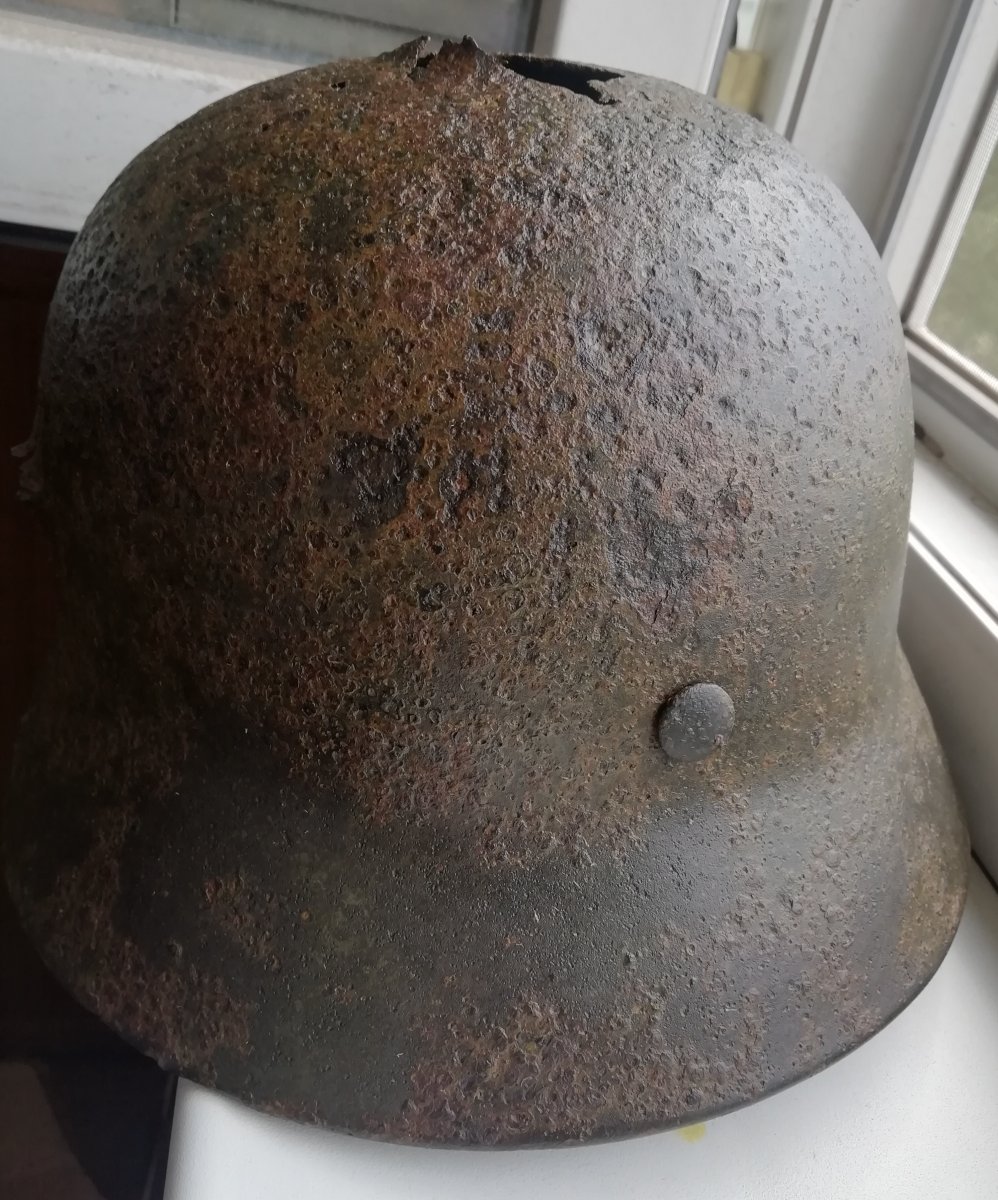

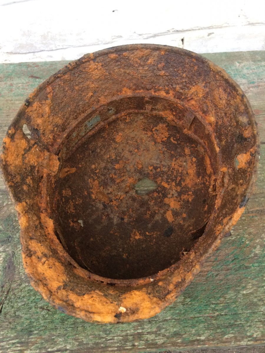

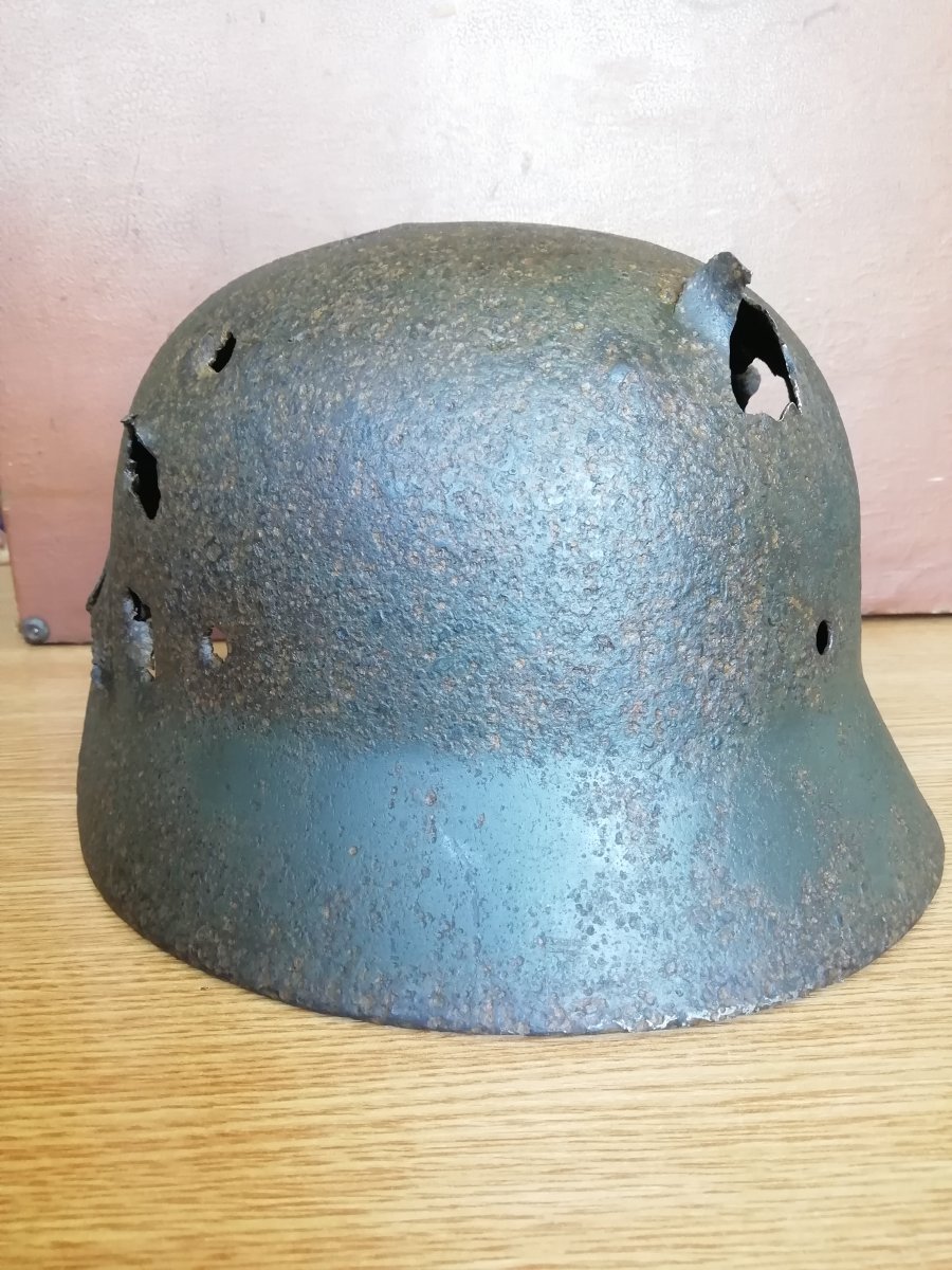

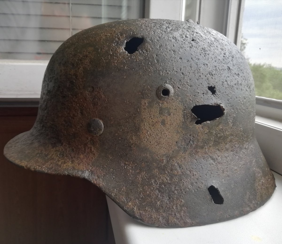

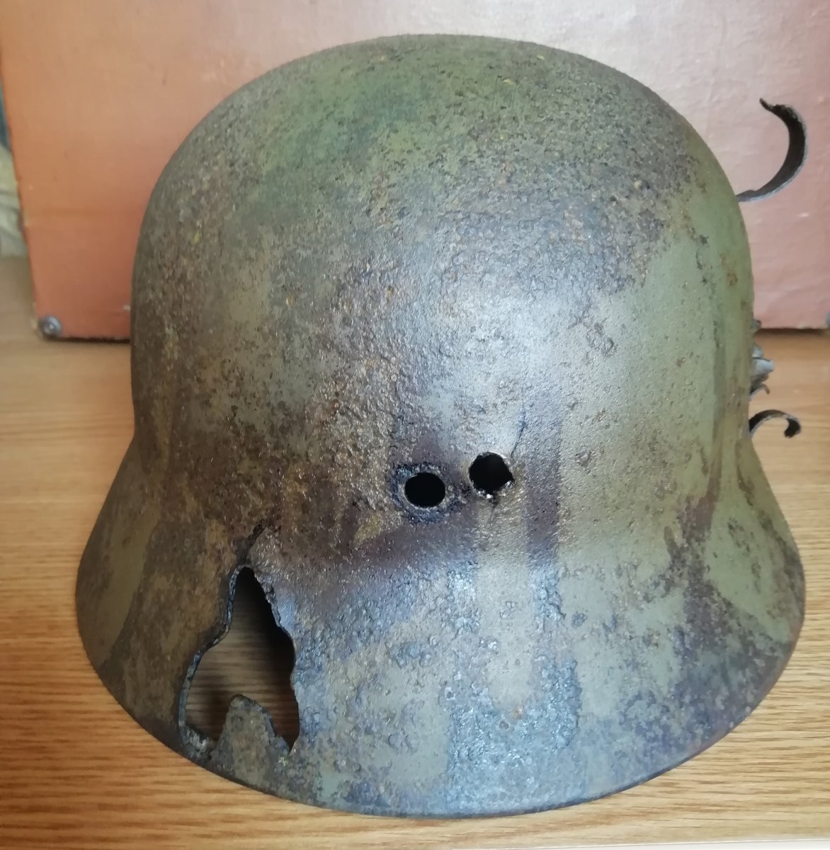

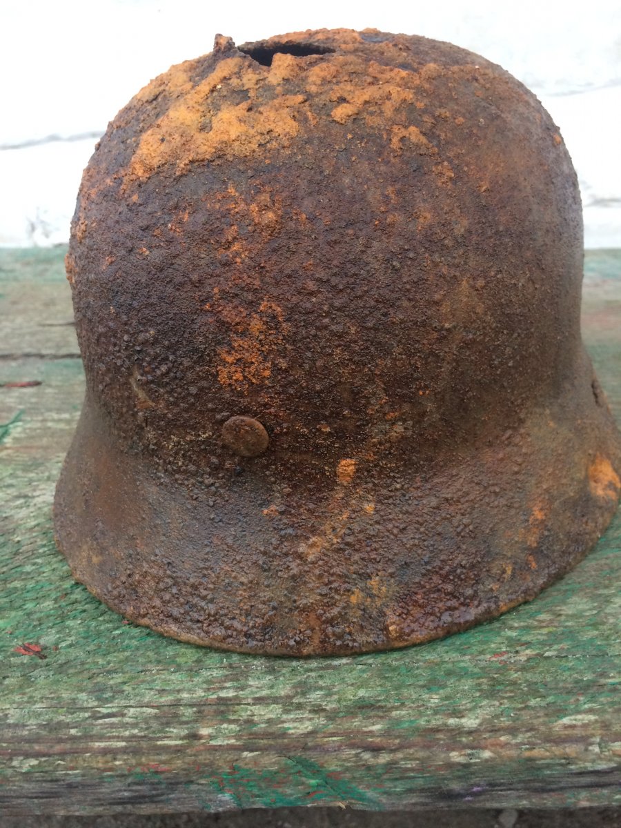

    Добрый день, коллеги! М-35.
    General Vlasov, Alex1923, 663 та ще 1-му подобається це.
  8. Завхоз Рейхстага
    Завхоз Рейхстага Stabsgefreiter
    174
    Поэтапно. Мыло, утенок. Удаление наростов ржавчины.
  9. Завхоз Рейхстага
    174

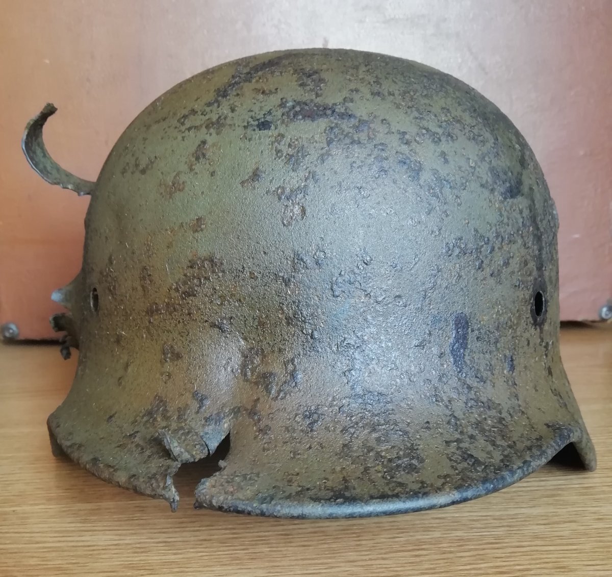

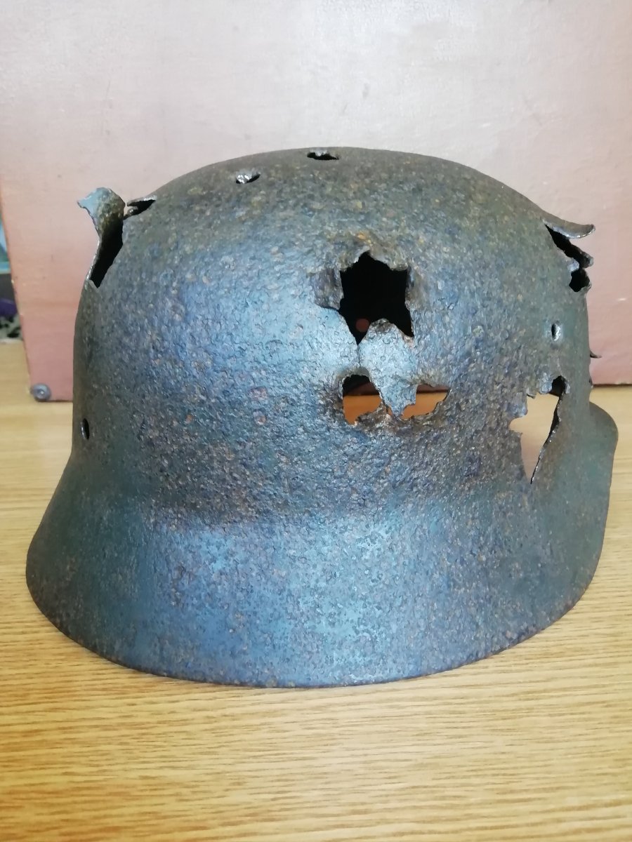

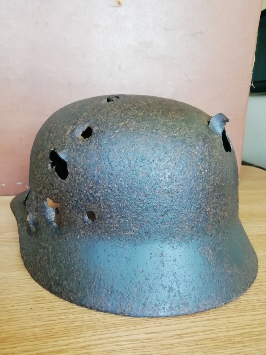

    Мыло-щавелька. Наждачная бумага.
    IMG_20200426_130453.jpg IMG_20200426_130825.jpg IMG_20200426_130834.jpg IMG_20200426_130849.jpg IMG_20200426_130907.jpg IMG_20200426_130918.jpg

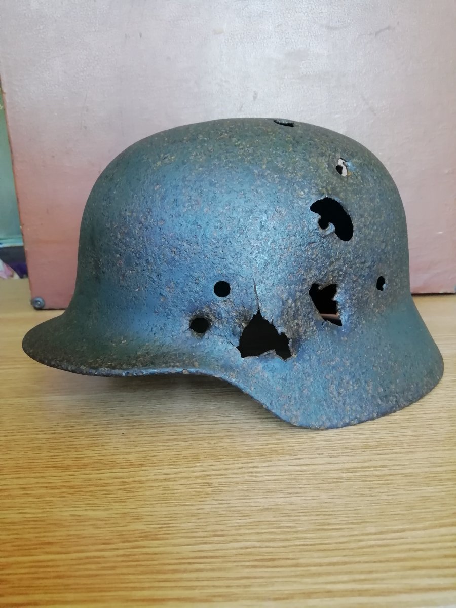

  10. Завхоз Рейхстага
    174

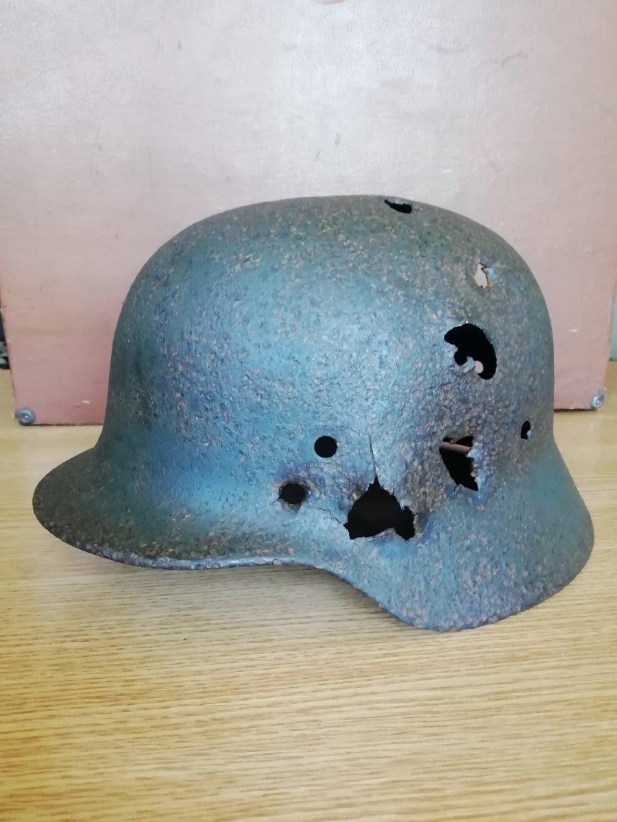

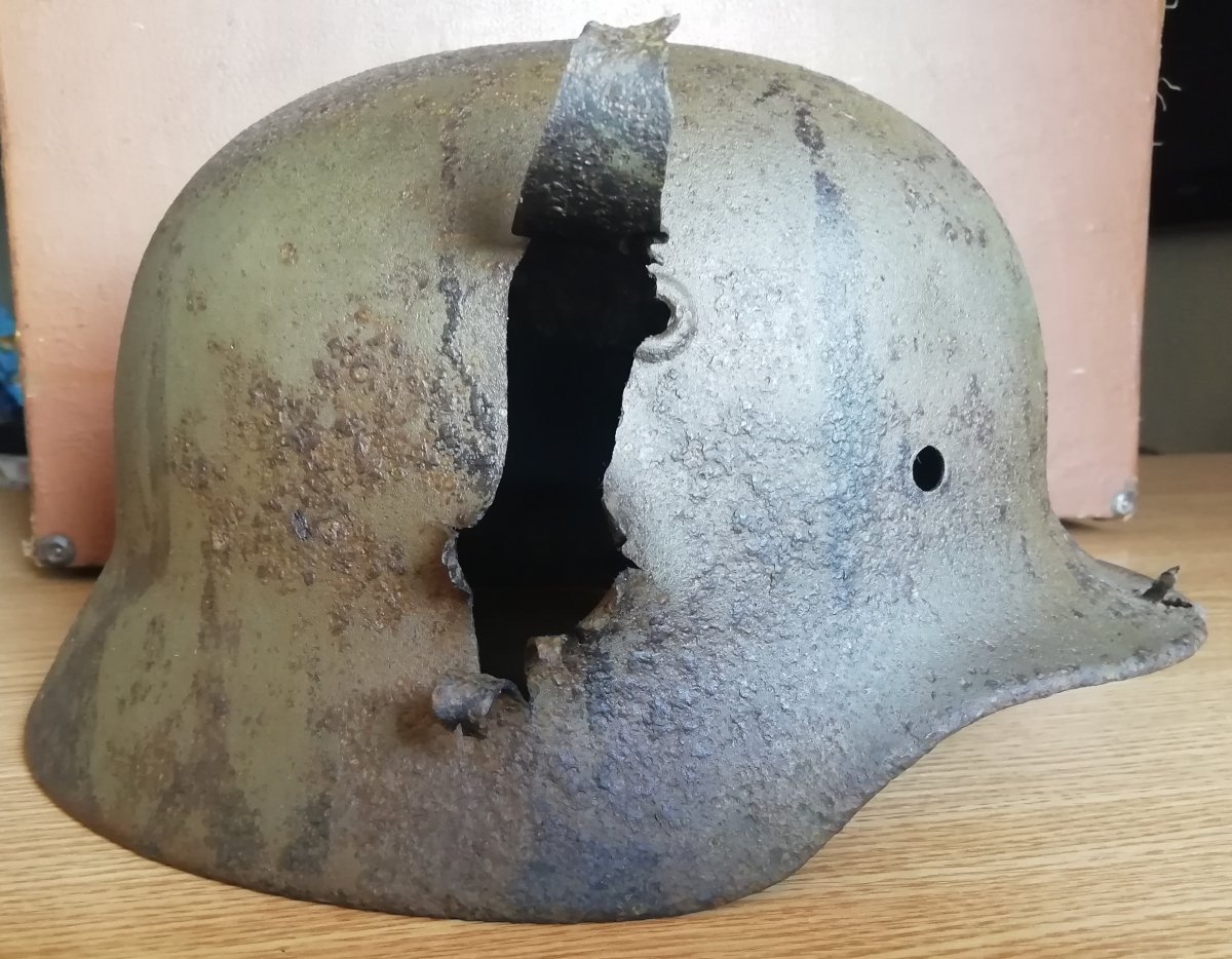

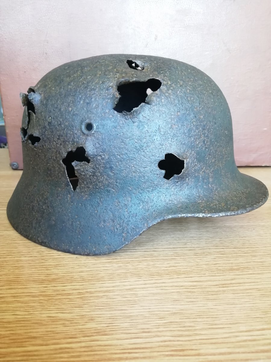

    Щавелька, вторые сутки.
    IMG_20200426_130929.jpg IMG_20200426_130935.jpg IMG_20200426_130946.jpg IMG_20200426_130950.jpg IMG_20200426_130957.jpg
    General Vlasov, Лера ОУН-УПА, Alex1923 та 2 іншим подобається це.
  11. Завхоз Рейхстага
    174

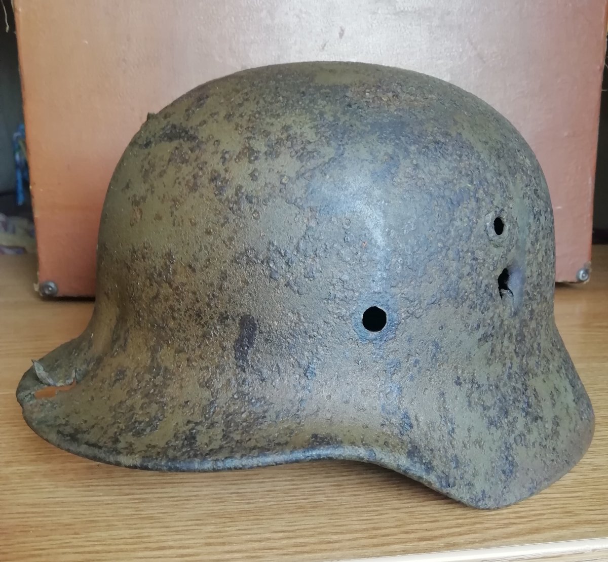

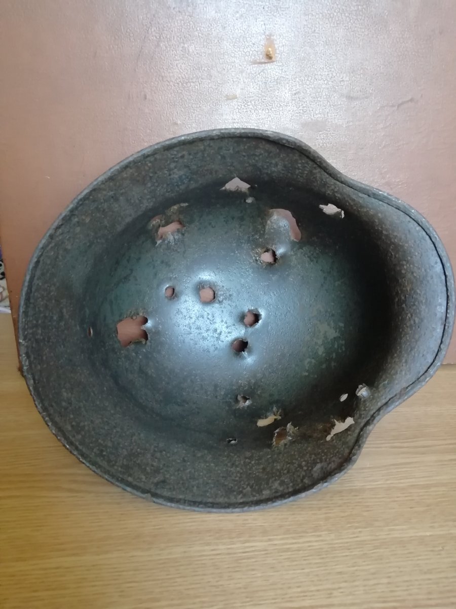

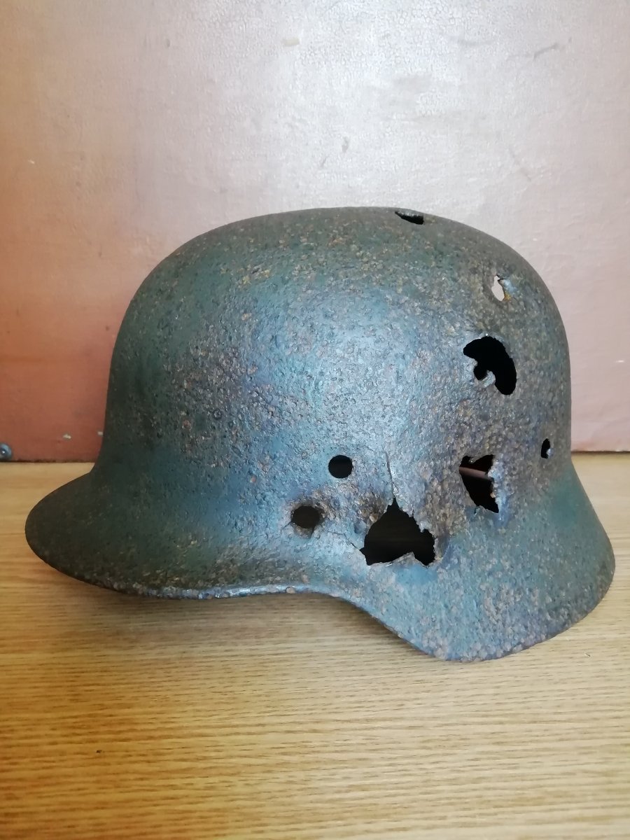

    Ну и финал.
    IMG_20200510_153844.jpg IMG_20200510_153943.jpg IMG_20200510_154552.jpg IMG_20200510_154423.jpg IMG_20200510_154509.jpg IMG_20200510_153827.jpg IMG_20200510_154538.jpg IMG_20200510_154641.jpg
    General Vlasov, KO3Ak, Лера ОУН-УПА та 4 іншим подобається це.
  12. Завхоз Рейхстага
    174
    Масло впиталось.
    General Vlasov, Лера ОУН-УПА, Alex1923 та 5 іншим подобається це.

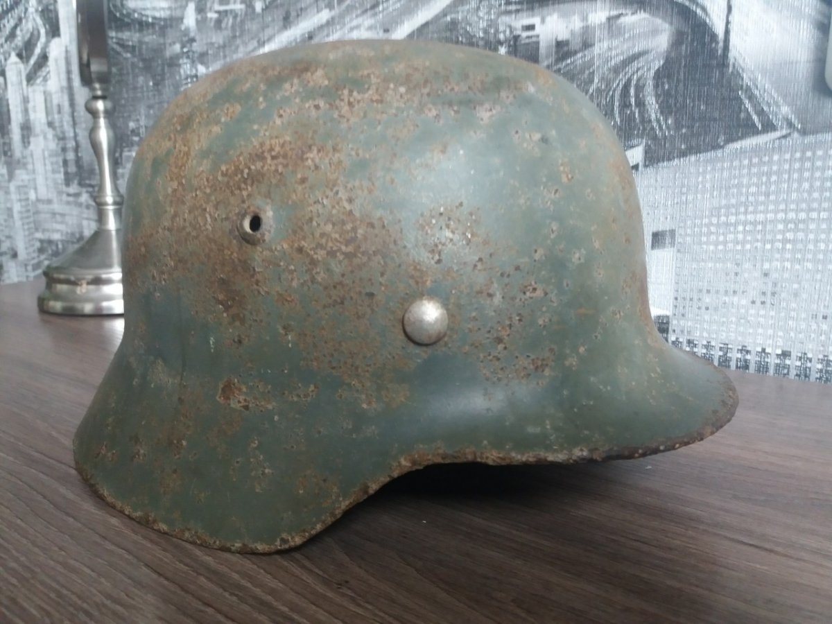

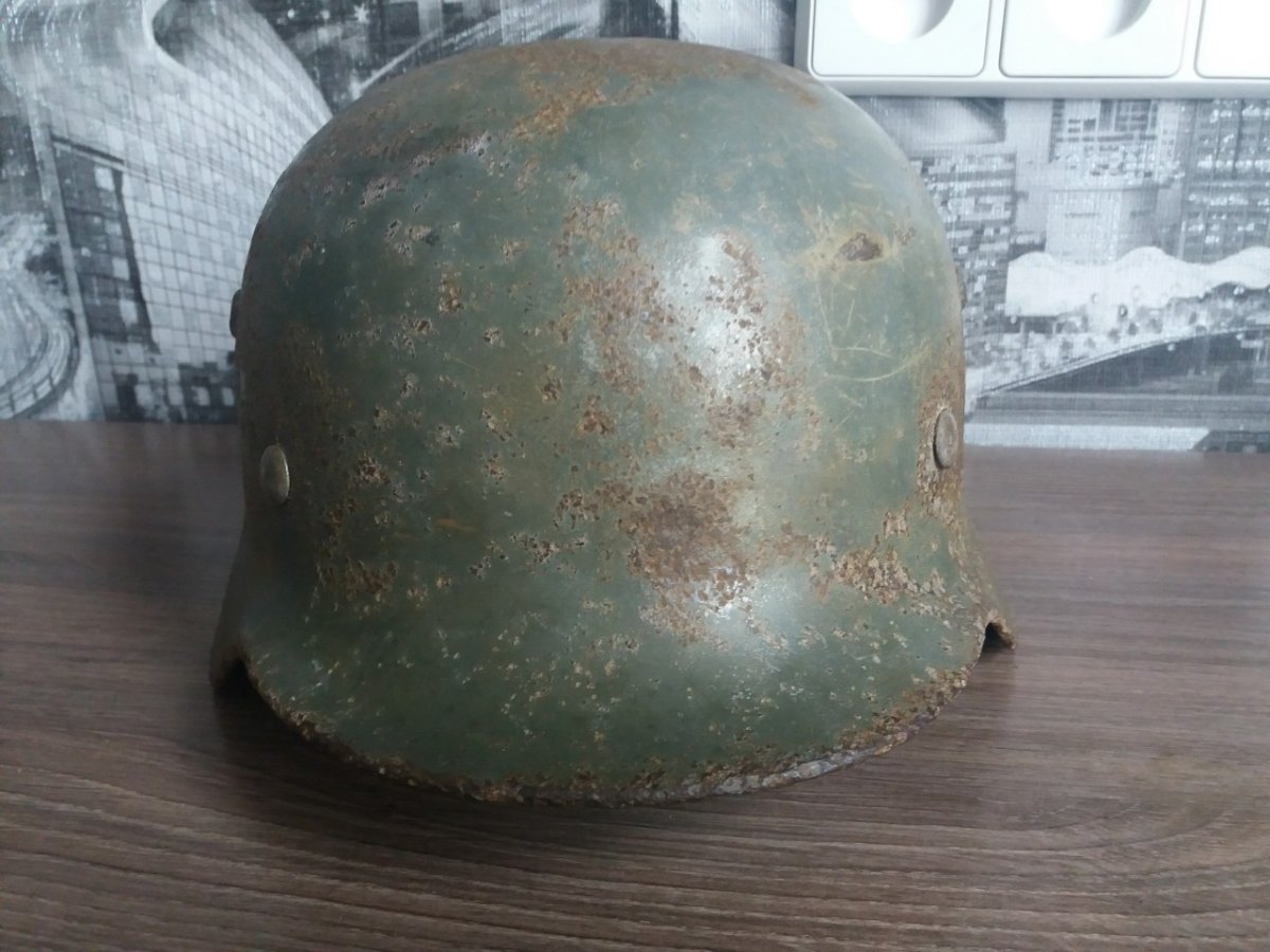

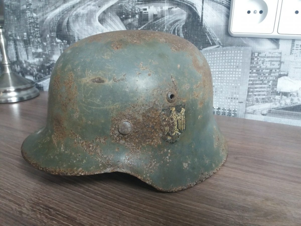

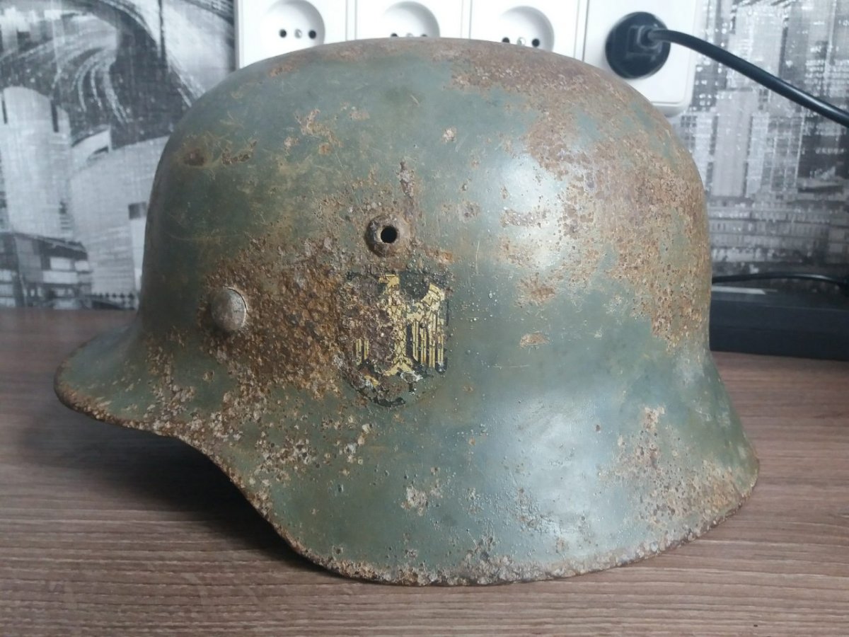

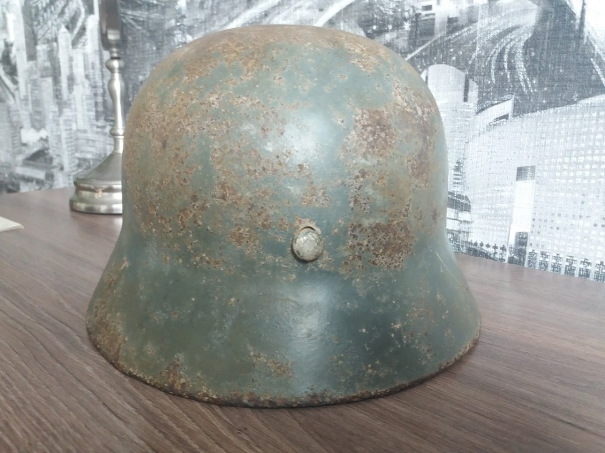

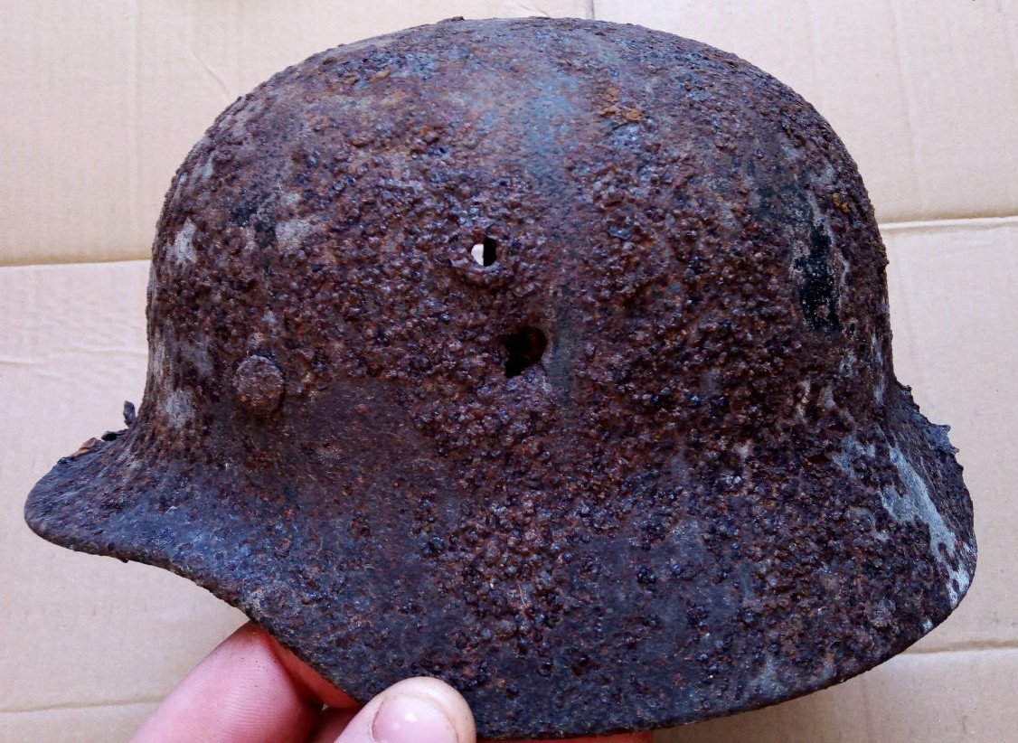

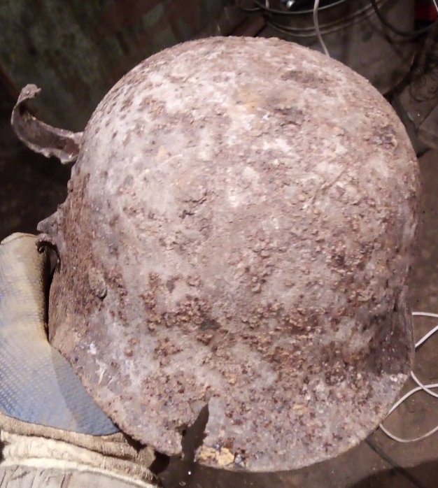

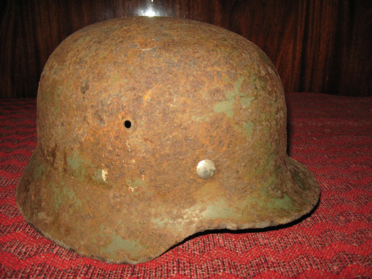

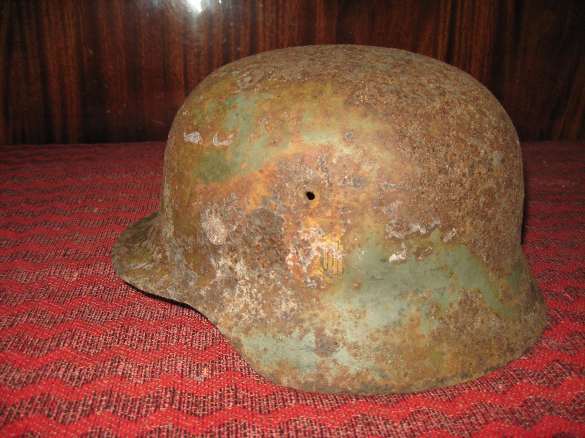

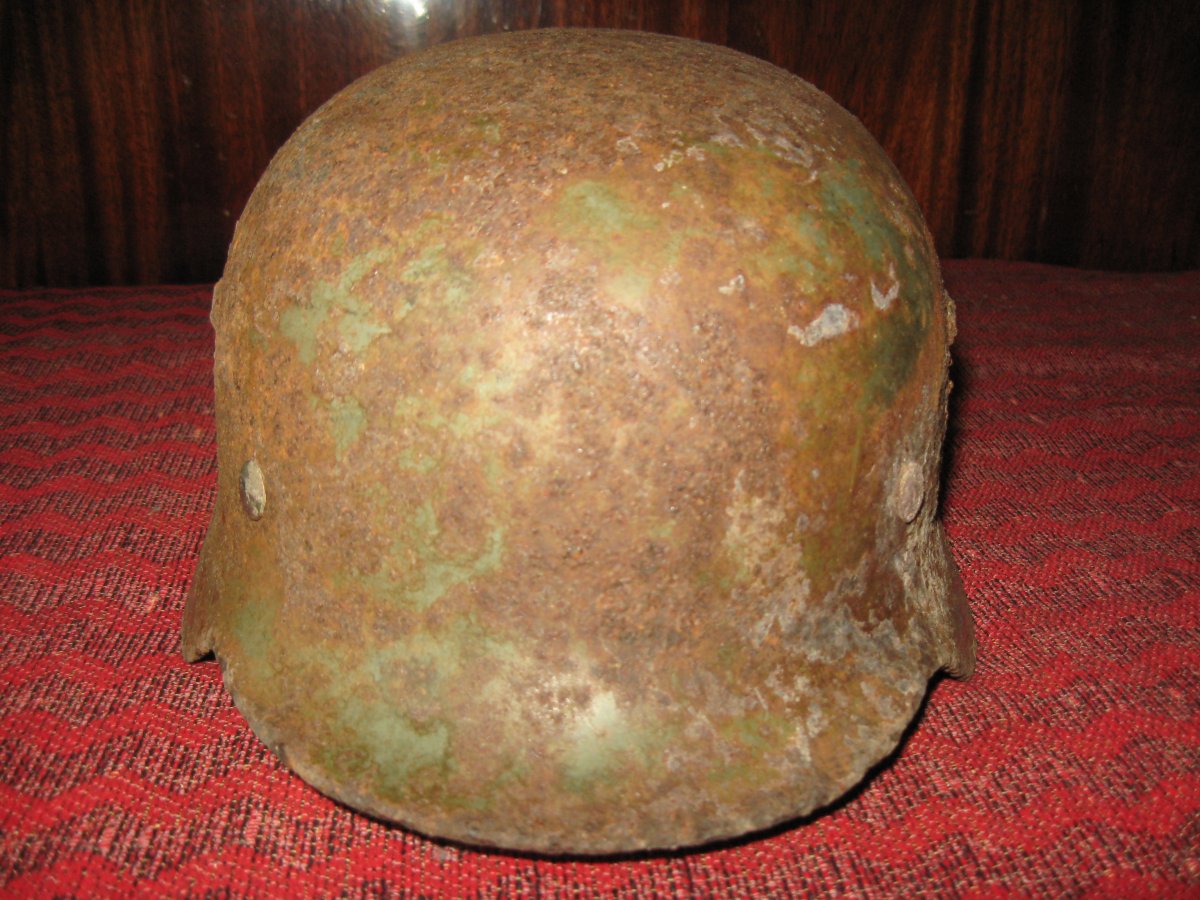

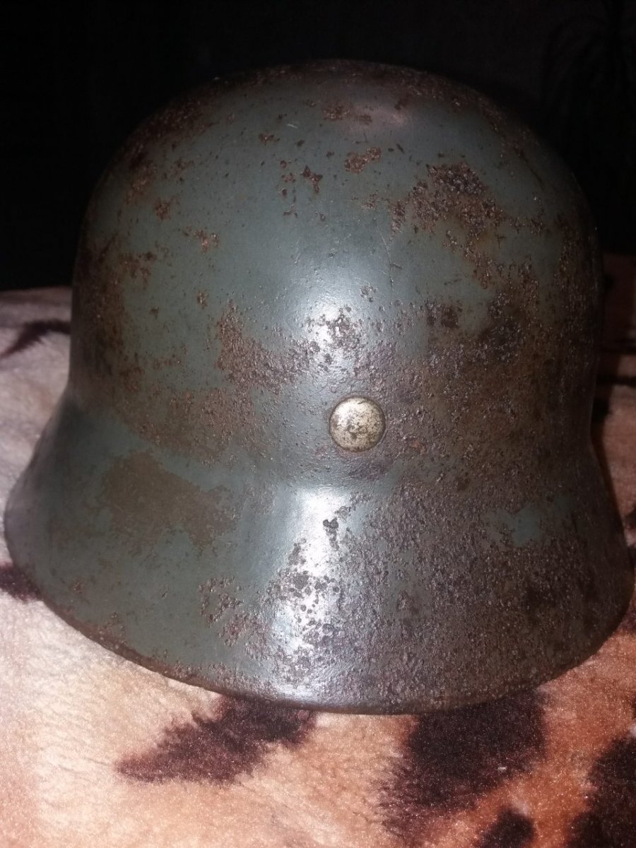

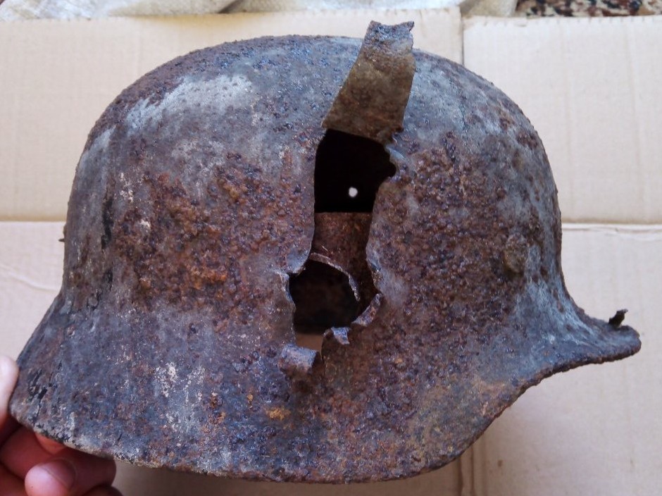

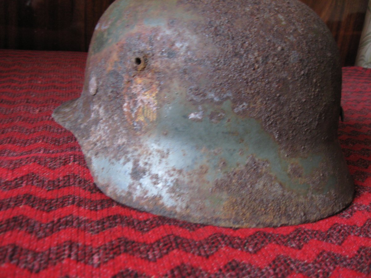

    Что скажете, народ, надо ли еще вычищать или можно консервировать?
    0-02-0a-8f826a6904b5efc8e564cba8cf36345a9ac5798967b04c23a2f745def7f72e0e_17c17891.jpg 0-02-0a-64d075830162d7a8de7b1f53106b88e4ef4dc8a232832a349fea2bfe36fd77cd_eed37bbe.jpg 0-02-0a-90de8c3fb67a2aea129806cfeef0d7a7395516a5b0bdc61ba426b3c4a6b7da80_ee62abab.jpg 0-02-0a-096babfe903959bb0b87c6509eb46d05bbb824dfc59ed468dc9fcebd3a08e053_860c0981.jpg 0-02-0a-312f17113a80acf38a02dad02d6d4af668a0176a451ffb4c9ba11e2420fab3cb_91a1fdab.jpg
    Завхоз Рейхстага, NORVEG та Рихард подобається це.
  22. Рихард
    Рихард Oberstleutnant
    5.270
    Одесса, Украина

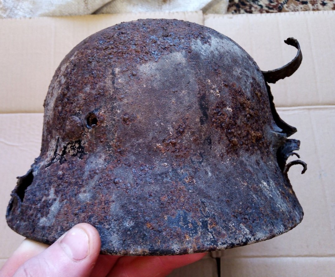

    А изначально как было ?
  23. Genya
    Genya Leutnant
    1.286
    București
    Вот так.

  24. NORVEG
    NORVEG Obergefreiter
    90
    запорожье
    доброго ,вопрос а цвет краски поменялся после чистки или разная освещенность била когда фотали
  25. Genya
    Genya Leutnant
    1.286
    București
    Разные фотокамеры, разные условия съемок. Вот фото с другой настройкой ИСО. Но и щавелюха почти всегда меняет оттенок окраса

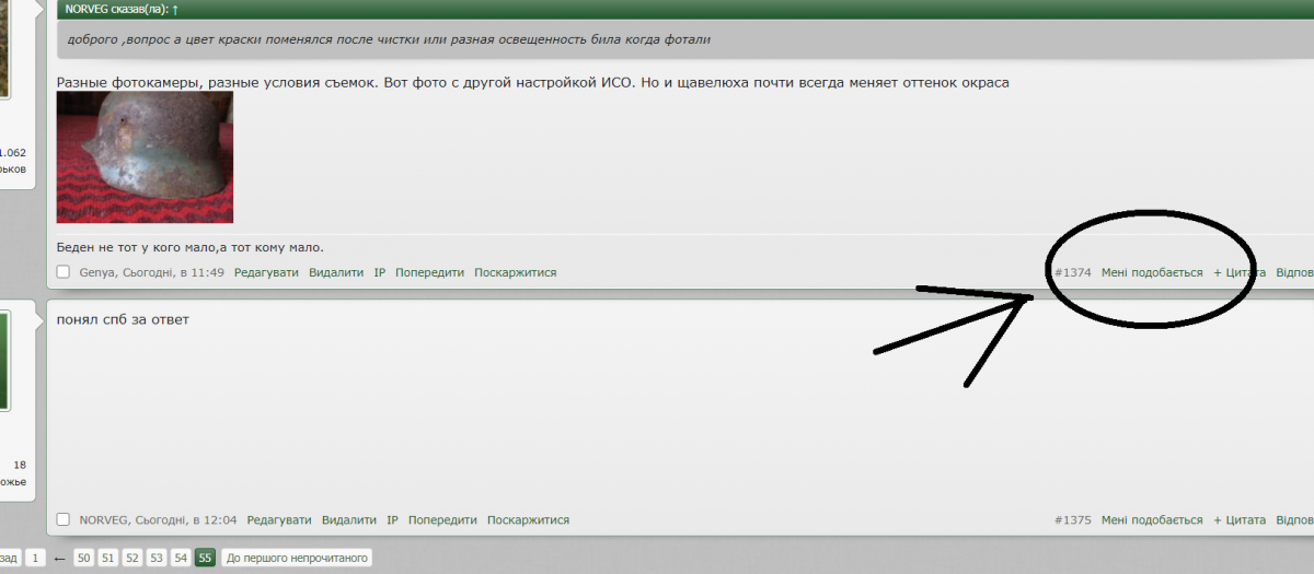

    Друзі, перечитуйте правила форуму !. Не пишеться дякую а ставиться відмітка МЕНІ ПОДОБАЄТЬСЯ (відмітив на фото). В темах менше буде флуду та легше буде відшукати потрібну інформацію. Це за для нашої користі.
    На моє повідомлення не відповідати !.
