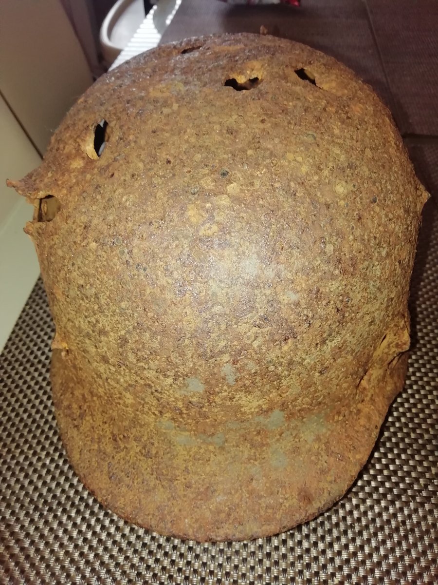

  3. ucycuk
    ucycuk Stabsgefreiter
    409

    Добрый день , подскажите сколько держать в соде каску после щавлевой кислоты и в каких пропорциях ? За ранние благодарен!
  4. egoiste
    egoiste Stabsfeldwebel
    559
    Одеса, Україна
    Не треба в соді, може покритися іржею. Краще одразу після кислоти ретельно вимити декілька разів господарським милом і негайно висушити феном.

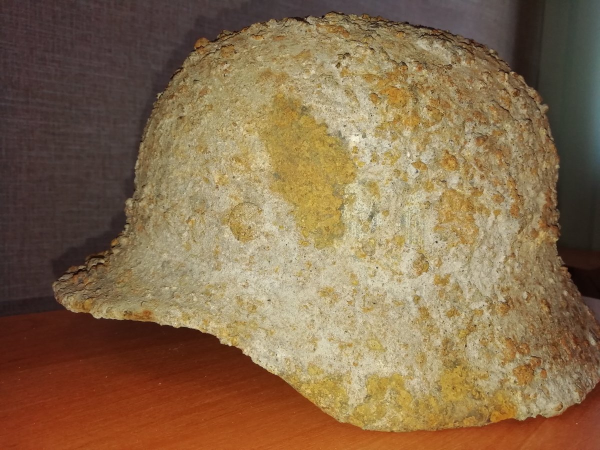

  6. Nick1488

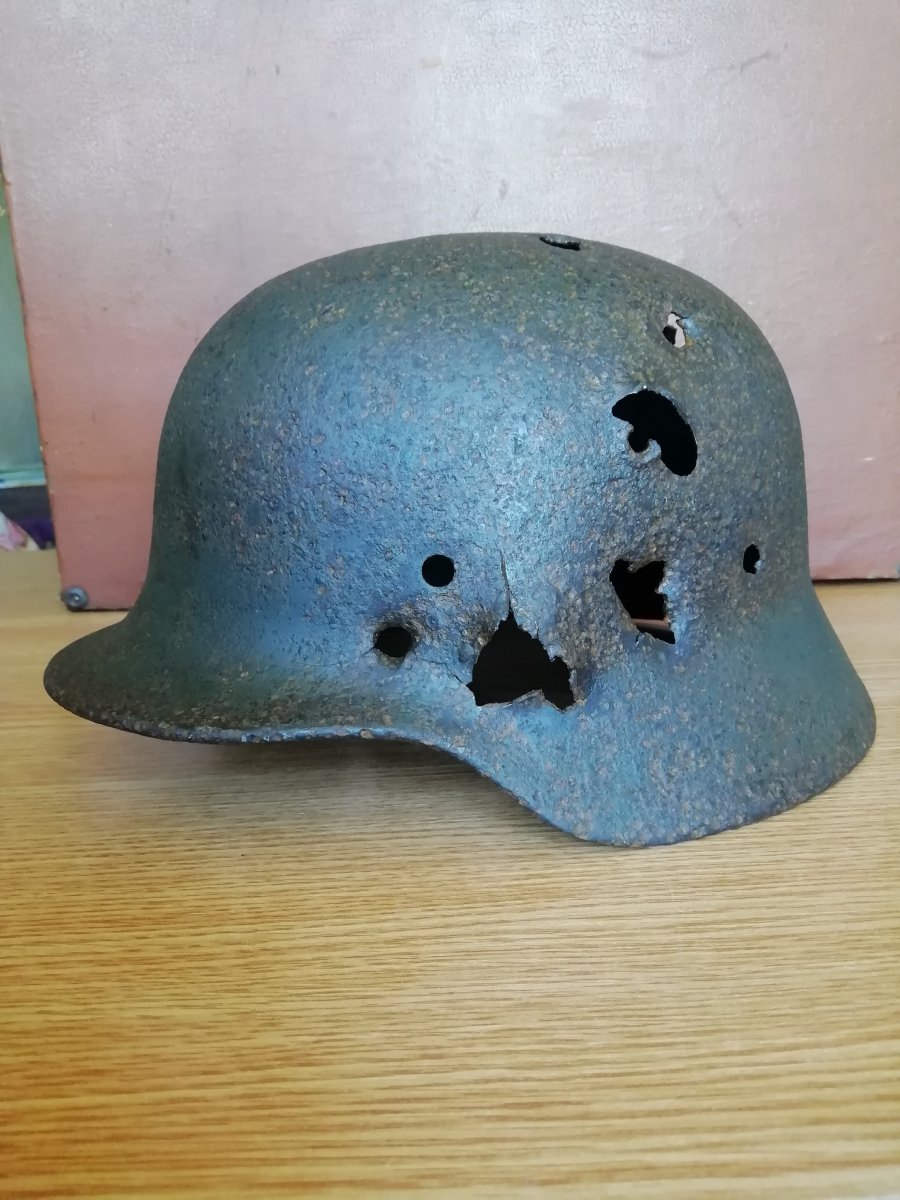

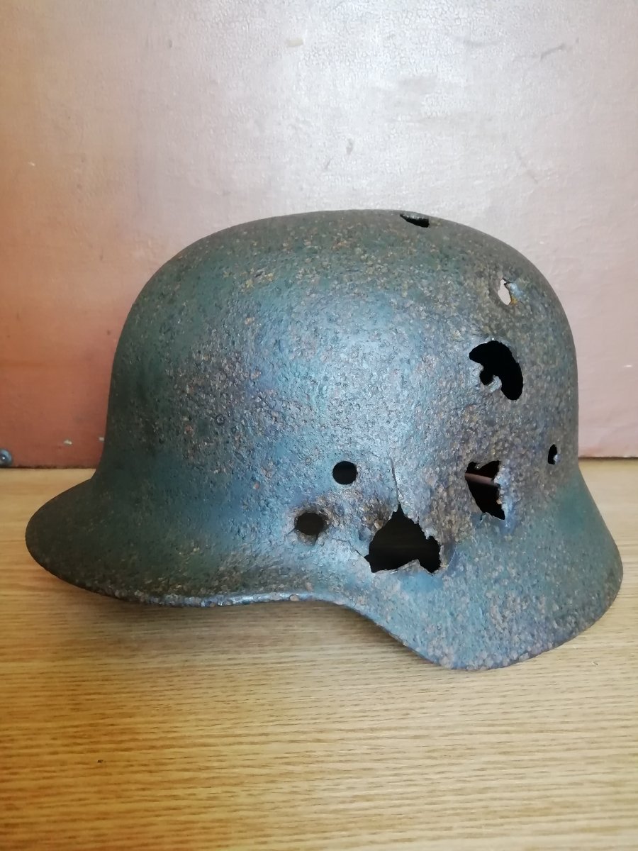

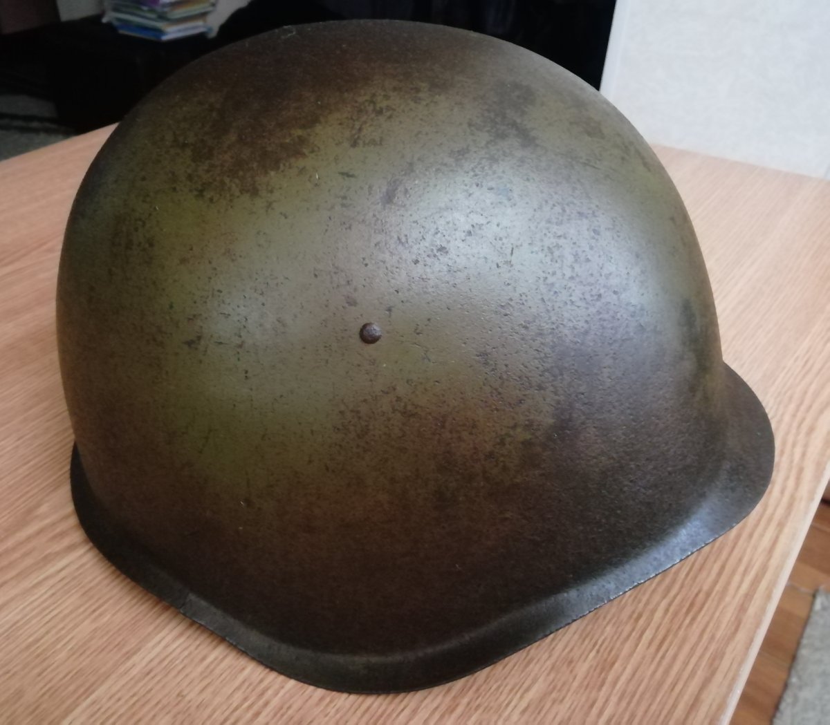

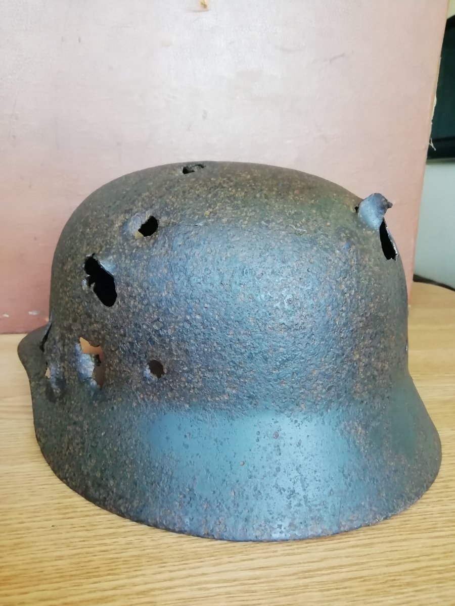

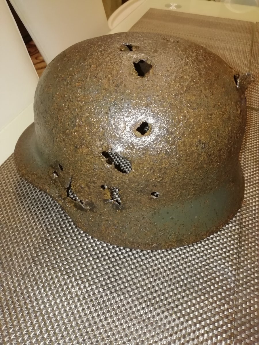

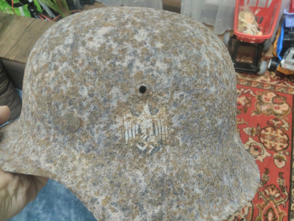

    Добрий вечір камради! Потрібна порада. Попалася досить не погана м42, на поверхні жодних здорових пухирів корозії, рівномірний наліт ржи. Відкисала у воді недільку, кожного вечора мив з милом,а сьогодні на 20 хв занурив в слабий розчин щавельки. Проявилася декаль, що тепер робити з білим нальотом, як краще далі зробити? IMG_20200123_205134.jpg IMG_20200123_205222.jpg IMG_20200123_205209.jpg

  7. ucycuk
    409
    Харьков,Обл.
    Декаль залейте воском , или горячим пластилином и дальше в щавельку я делаю 250грам на 20 литров и каждые пол часа тру грубой стороной губки с простым мылом под краном с водой , налет я так понял щавлевая , в соде не носили?

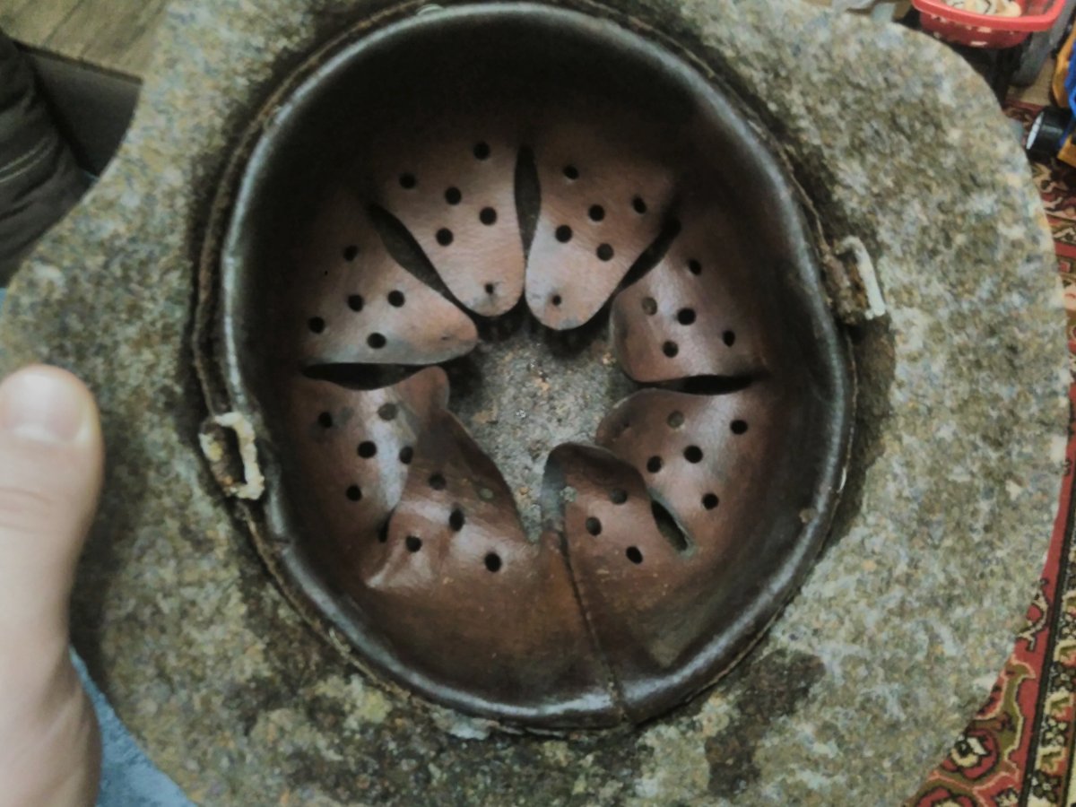

    Зніміть підшоломник!!

  9. Nick1488
    Nick1488 Stabsgefreiter
    19
    161
    Alexandriya
    Ні, наліт не від щавельки, вапняковий мабуть, содою не гасив, промив з милом добре пару раз. Розчин щавельки, повторюсь, був досить слабий, чисто проявити декаль.
    Як закапати воском декаль? Повністю, чи вирізати якесь лекало і по краю пройти? І як потім видалити віск?

    Не хочу його рухати, лежала куполом до гори і сам підшоломник трохи спрів, хоча шкіра добре збереглась, боюсь посипиться. Нехай лишається як є.

  11. ucycuk
    409
    Харьков,Обл.
    Воск или пластилин нужен чтоб при дальнейшей чистке декаль не ушла , полностью залить декаль . , Много есть срецтв чтоб налет убрать известковый .
  12. ucycuk
    409
    Харьков,Обл.
    Я пластилин использую .
  13. Nick1488
    19
    161
    Alexandriya
    Сантрі гель? Чи Утьонок?
    ucycuk подобається це.
  14. ucycuk
    409
    Харьков,Обл.
    Сантри , но я его с водой ещё разбовлял , боялса что краску сьест .

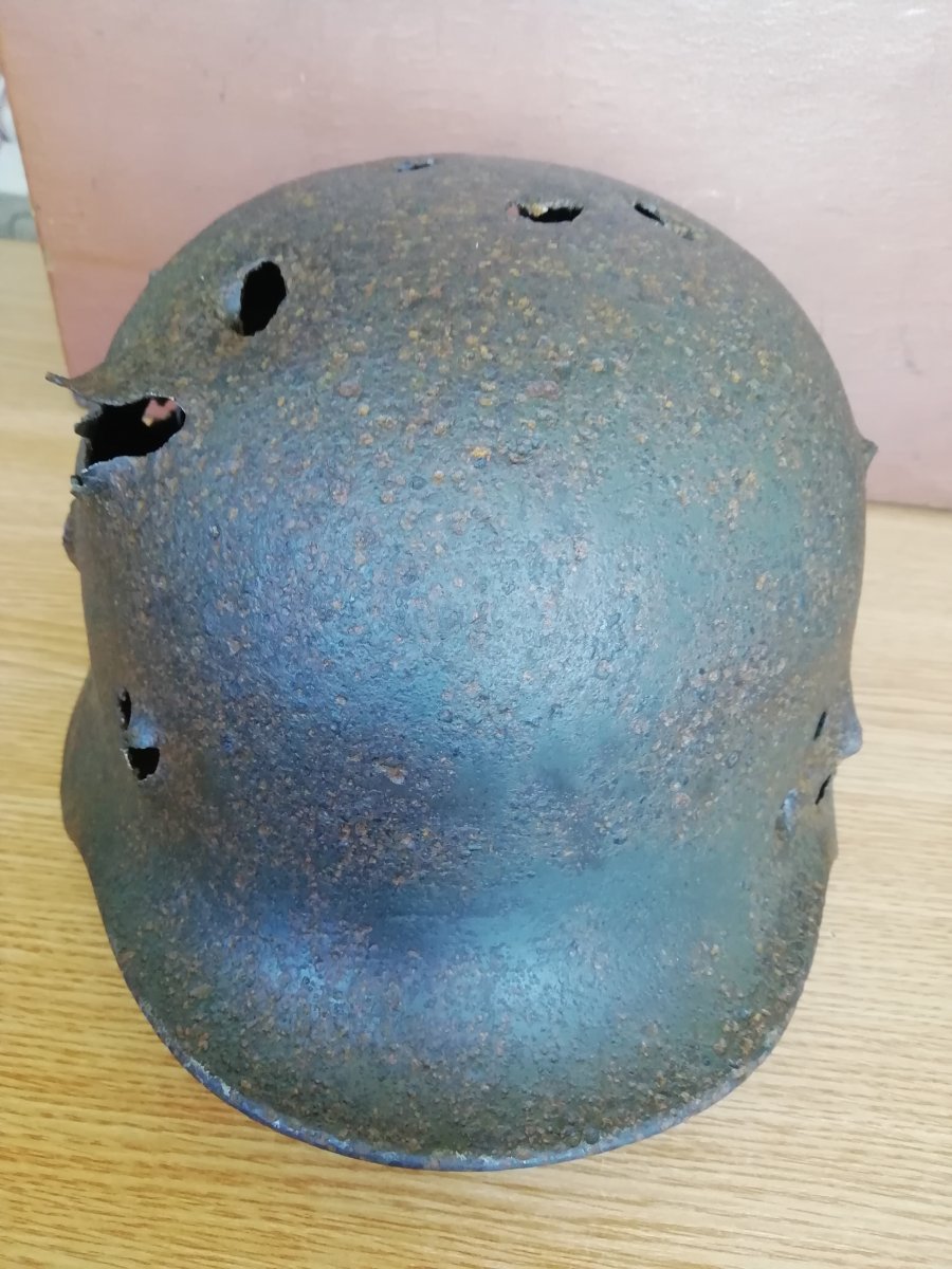

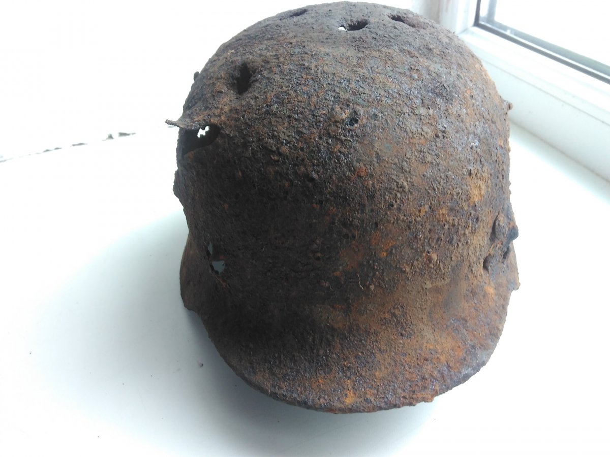

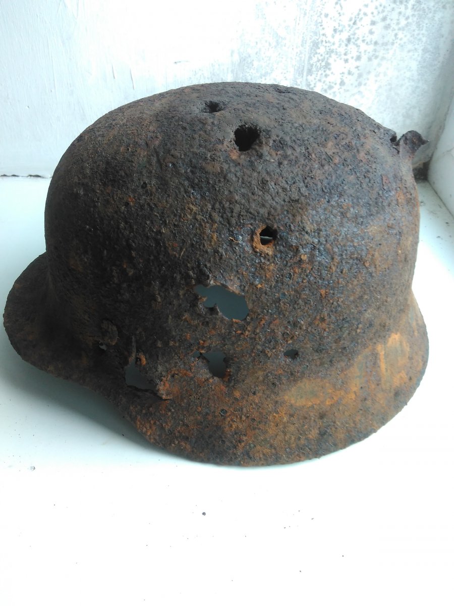

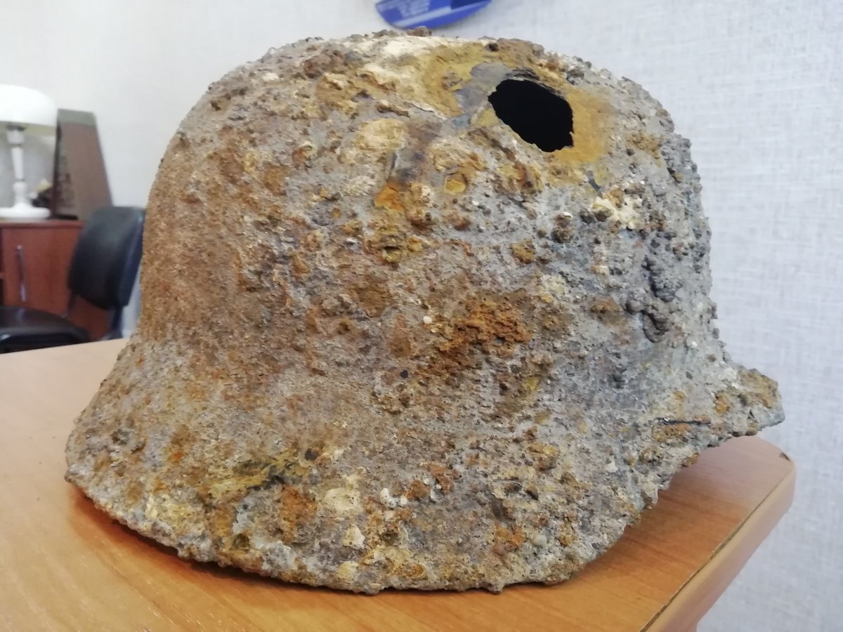

  15. Завхоз Рейхстага
    Завхоз Рейхстага Stabsgefreiter
    174

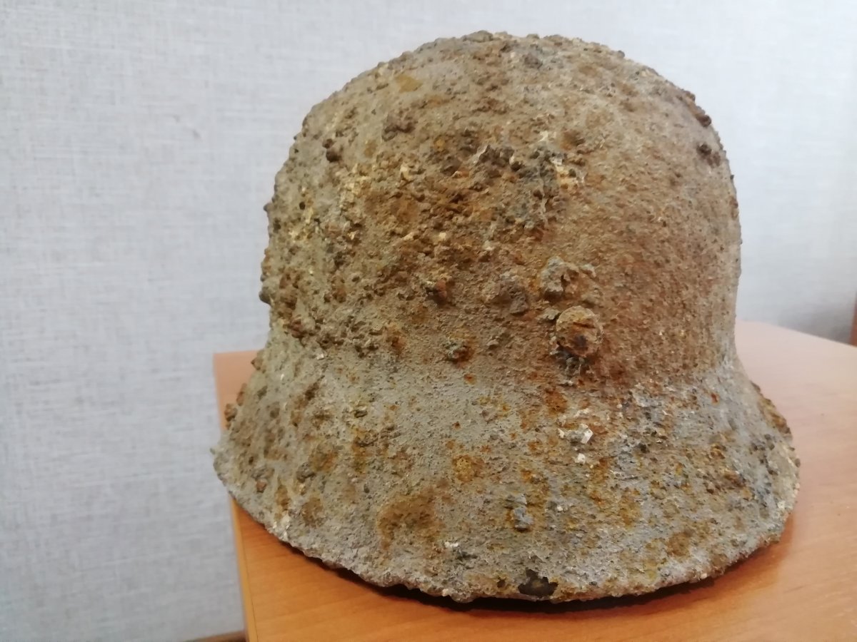

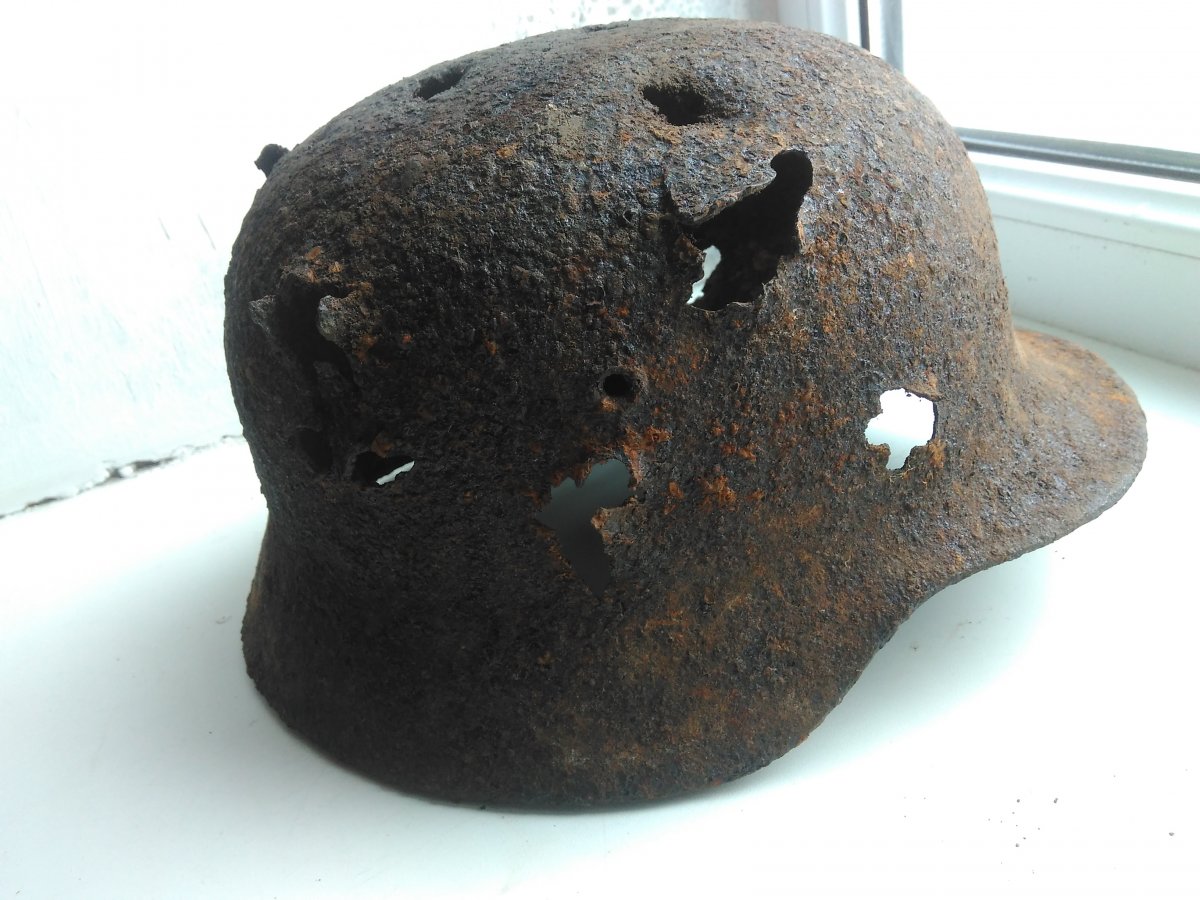

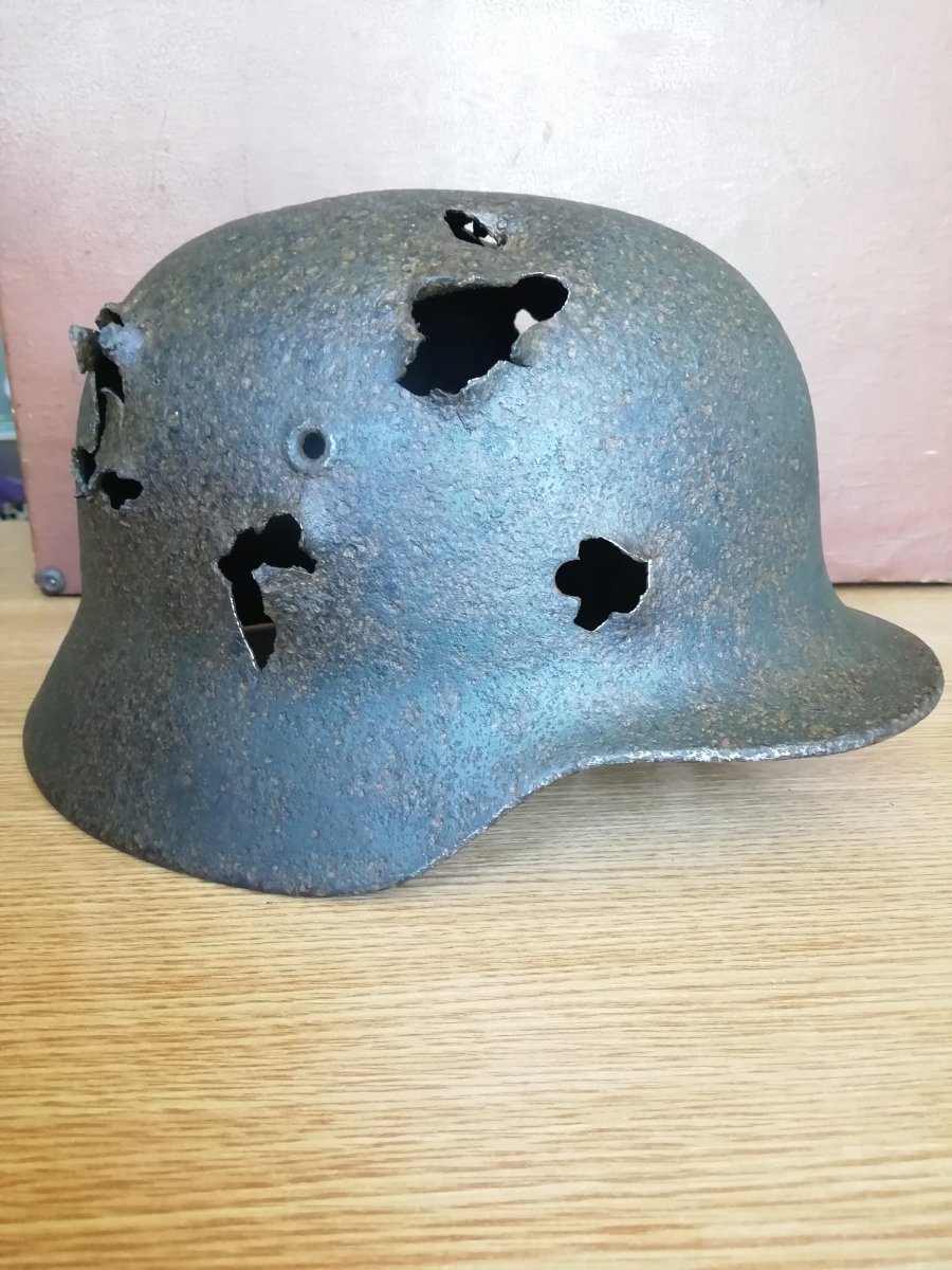

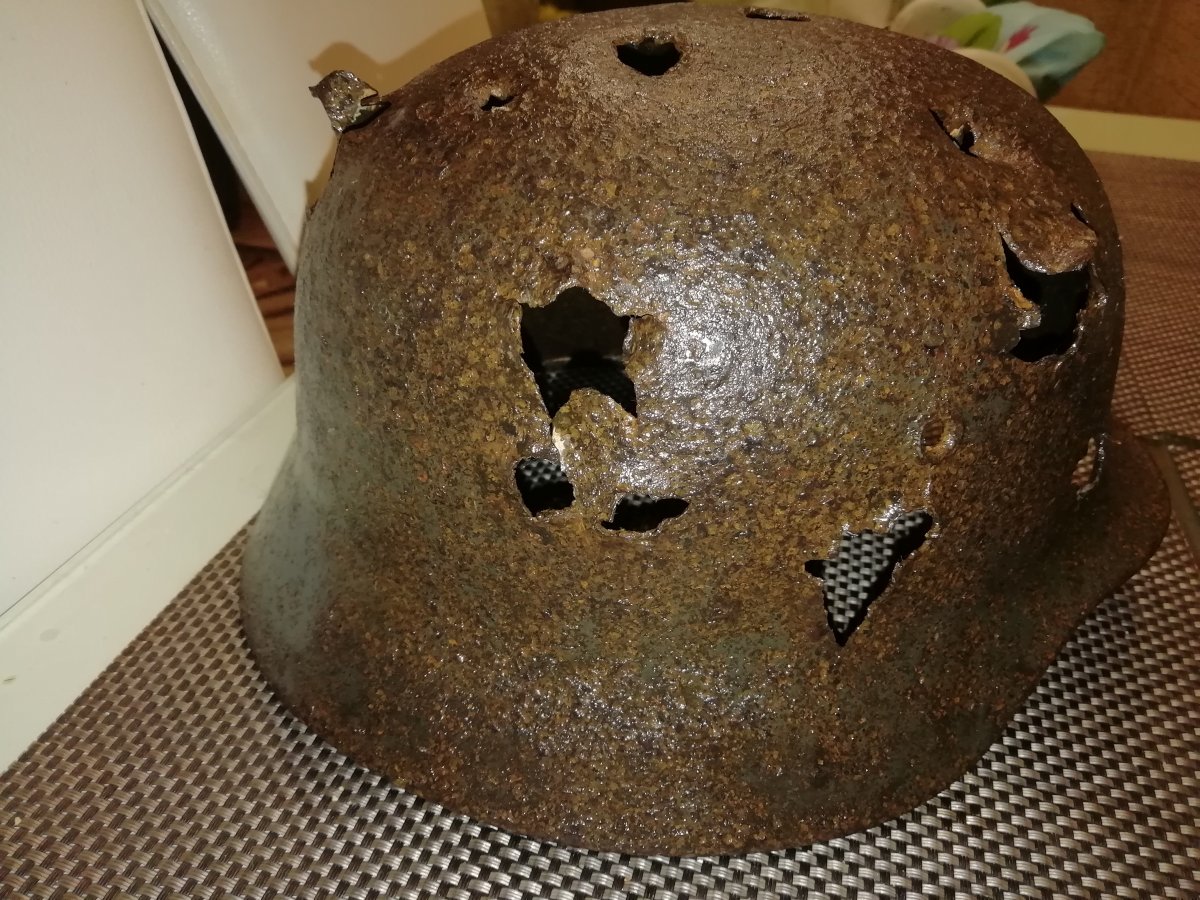

    Добрый вечер, коллеги! Что скажите по такому экземпляру "жести жестяковой")))? Хочу попробовать. Думаю и всем интересно будет возможно ли из такого что-то сделать без механической чистки.
    DSCN9513.JPG IMG_20200217_135907.jpg IMG_20200217_135924.jpg IMG_20200217_135932.jpg IMG_20200217_140006.jpg IMG_20200217_140027.jpg IMG_20200217_140047.jpg
  16. Рихард
    Рихард Oberstleutnant
    5.251
    Одесса, Украина
    Только в лимонку!
  17. alex-kv
    alex-kv Stabsfeldwebel
    29
    977
    УКРАЇНА
    Все имеющиеся на ней шишечки это будущие свищи:(

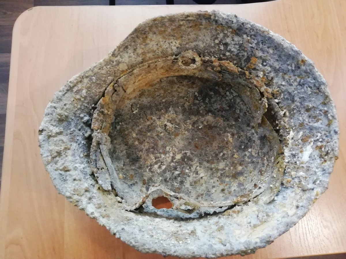

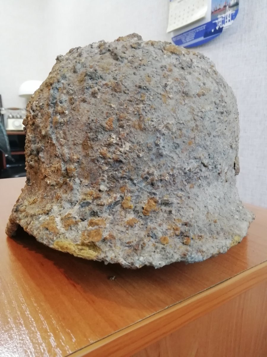

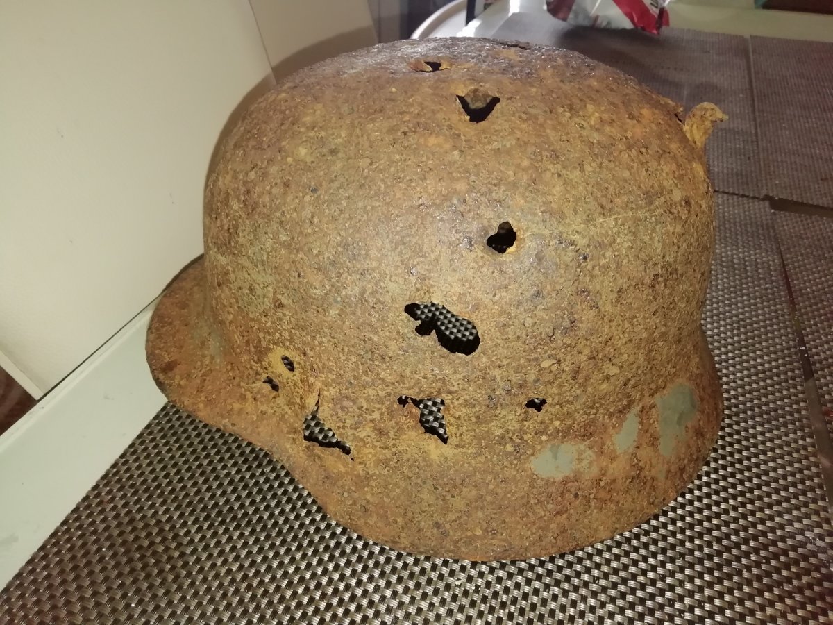

  18. ifa
    ifa Feldwebel
    312
    Estonia

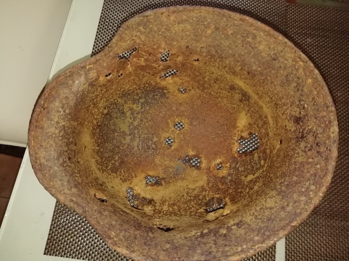

    Приветствую.

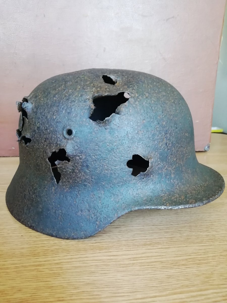

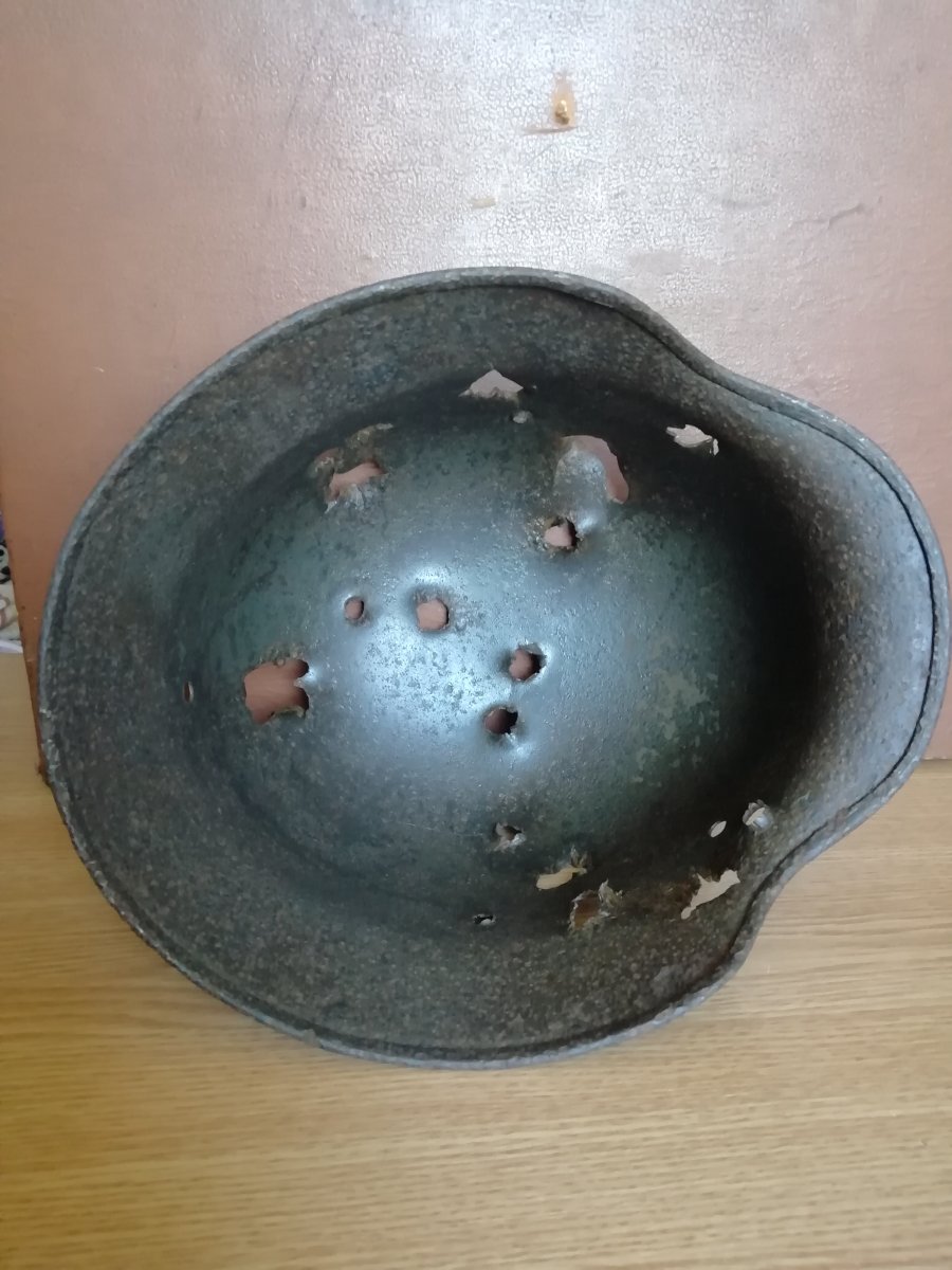

    Есть такой экземпляр. Направьте в правильном направлении.
    По каске мои мысли:
    Слабая щавелевая кислота - всю прокислотить (страшно, блин).
    Шаг 2 . более концентрированная кислота, декаль , кислоченую слабым раствором, защитить воском, и прокислотить остальную поверхность каски. Правильно ли? Не?
    Боюсь напартачить , а руки чешутся.
    Спасибо. IMG_20200208_173615.jpg IMG_20200208_173539.jpg IMG_20200208_173713.jpg IMG_20200208_173748.jpg
  19. Tamerlan25
    Tamerlan25 Major
    16
    27
    2.588
    Вы бы поучились на другом экземпляре, а этот дешевле почистить у специалиста.
    Rudolf Ribbentrop, egoiste, Рихард та ще 1-му подобається це.
  20. ifa
    ifa Feldwebel
    312
    Estonia
    Я связывался со специалистом из Эстонии, говорит , что она уже кислочена и оставить , как есть.
    Камрад Е.Зиберт не рекомендует рисковать (дал другой совет, но без его согласия не имею права озвучивать).
    Сам-то я рисковый и обезбашенный , но тут "чо-то очкую".

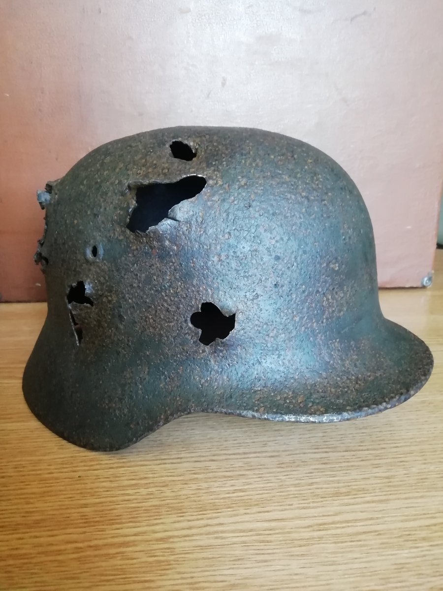

  22. Завхоз Рейхстага
    174

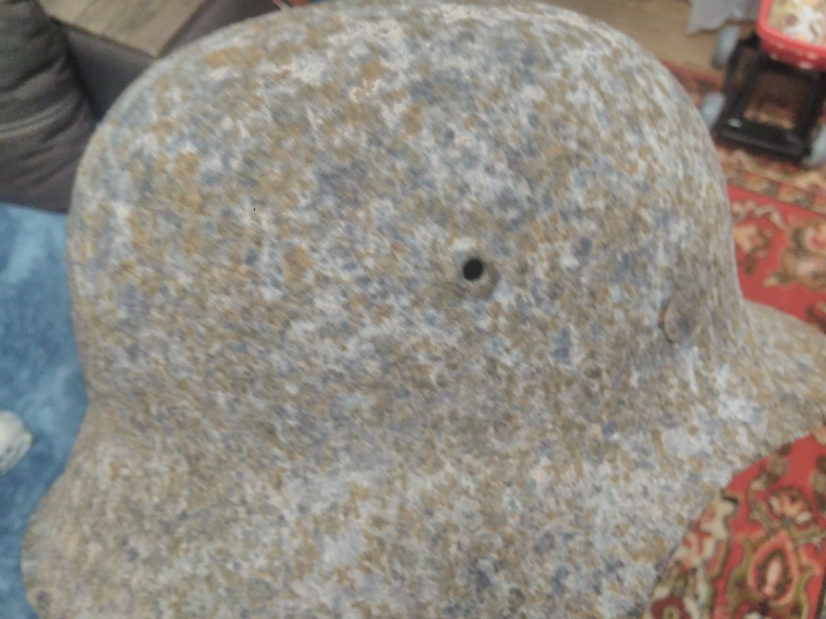

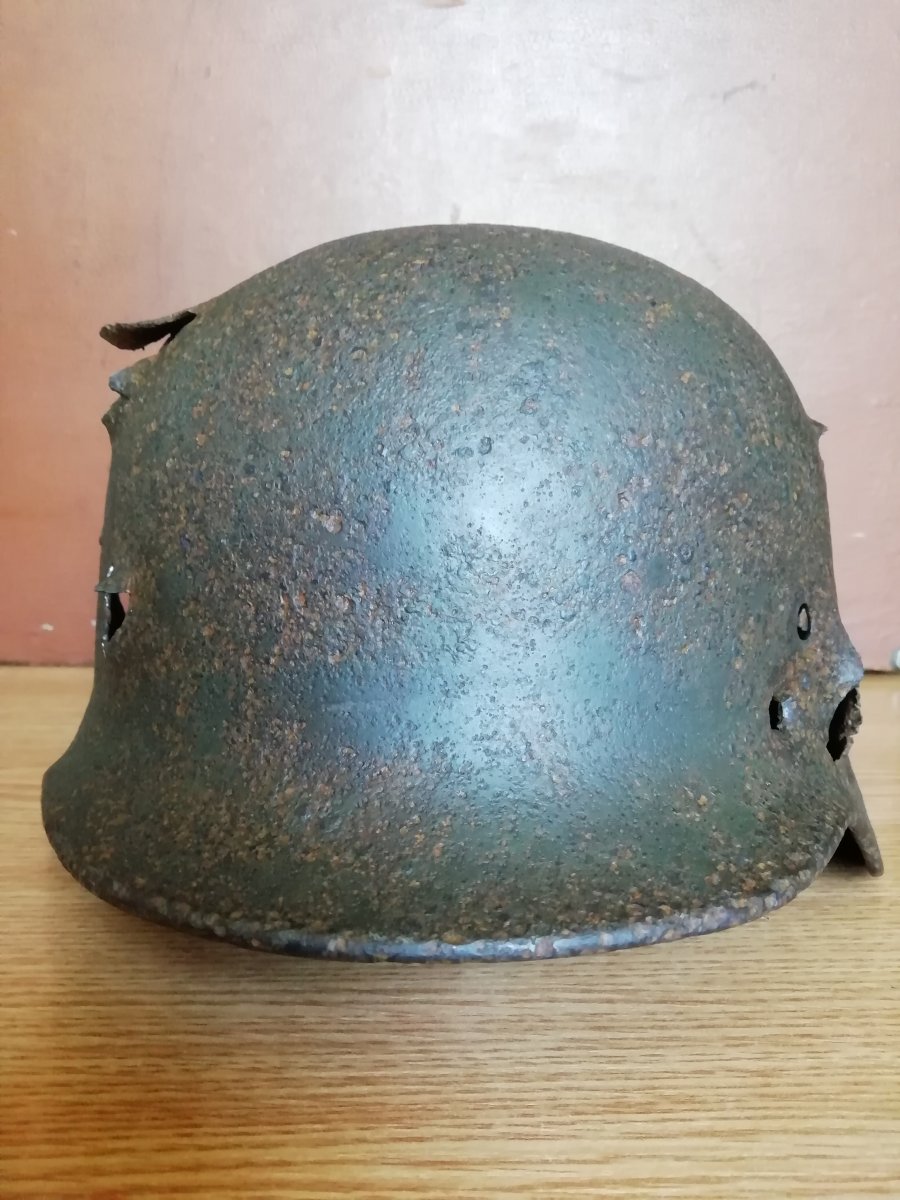

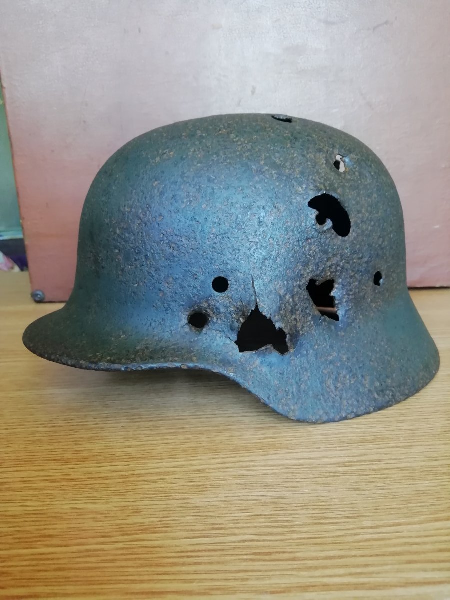

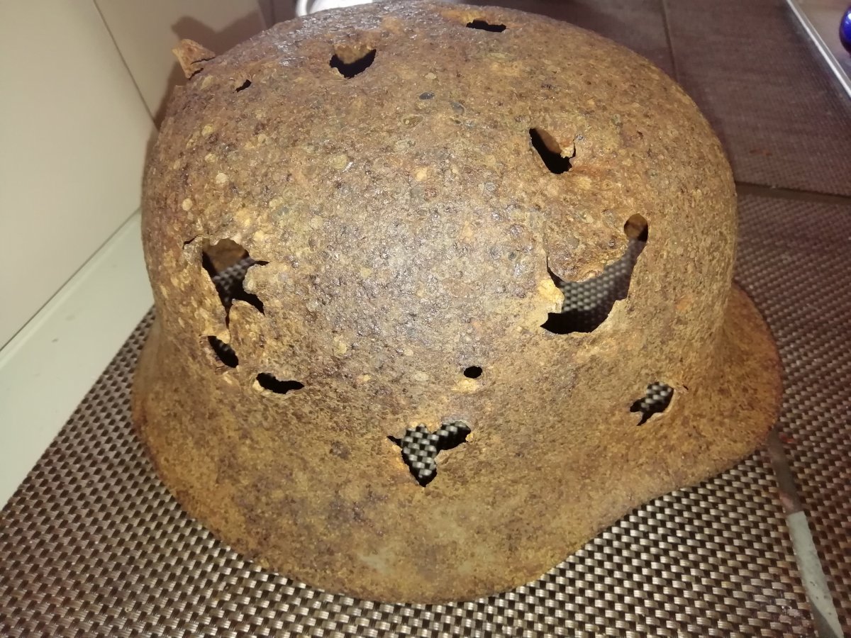

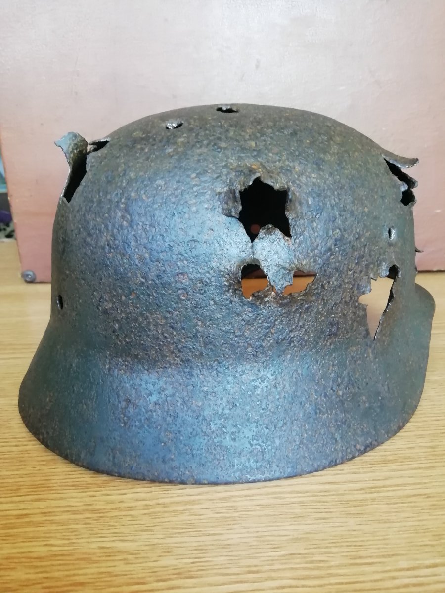

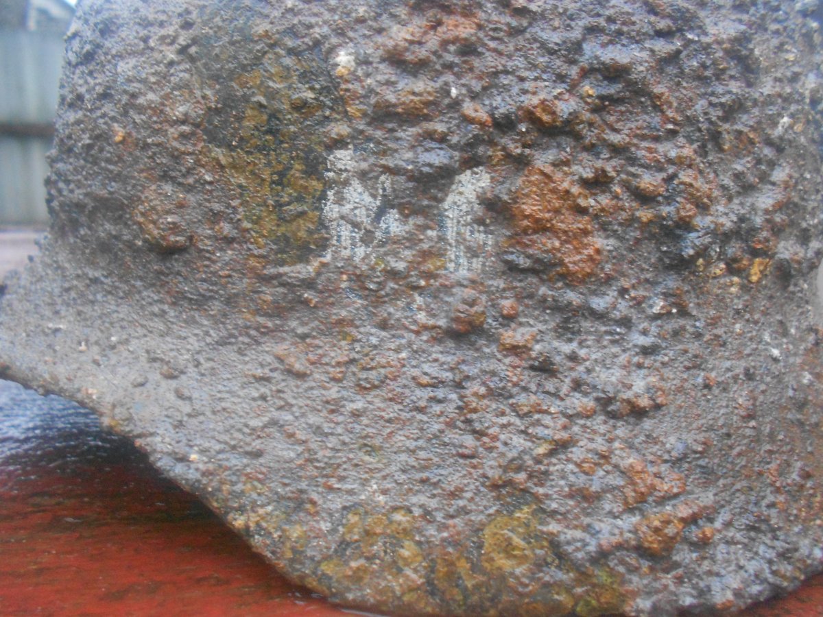

    Добрый день! Очередной М-40. В таком состоянии приобрел.
    IMG_20200218_150459.jpg IMG_20200218_150518.jpg IMG_20200218_150529.jpg IMG_20200218_150601.jpg
  23. Завхоз Рейхстага
    174
    Промежуточные фото после купания в воде и мыльном растворе.
    IMG_20200229_142330.jpg IMG_20200229_142343.jpg IMG_20200229_142354.jpg IMG_20200229_142406.jpg
    Лера ОУН-УПА подобається це.
  24. Завхоз Рейхстага
    174

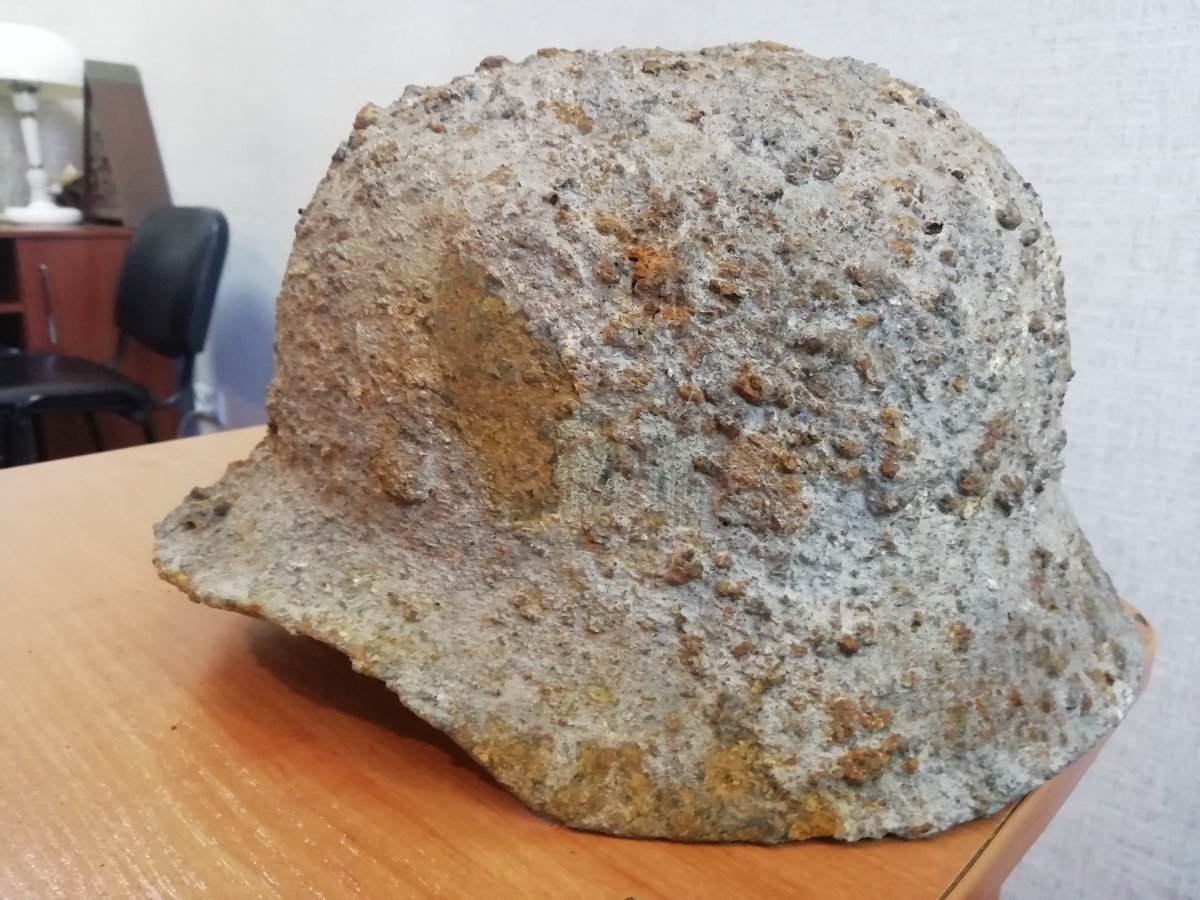

    Щавелька, консервация.

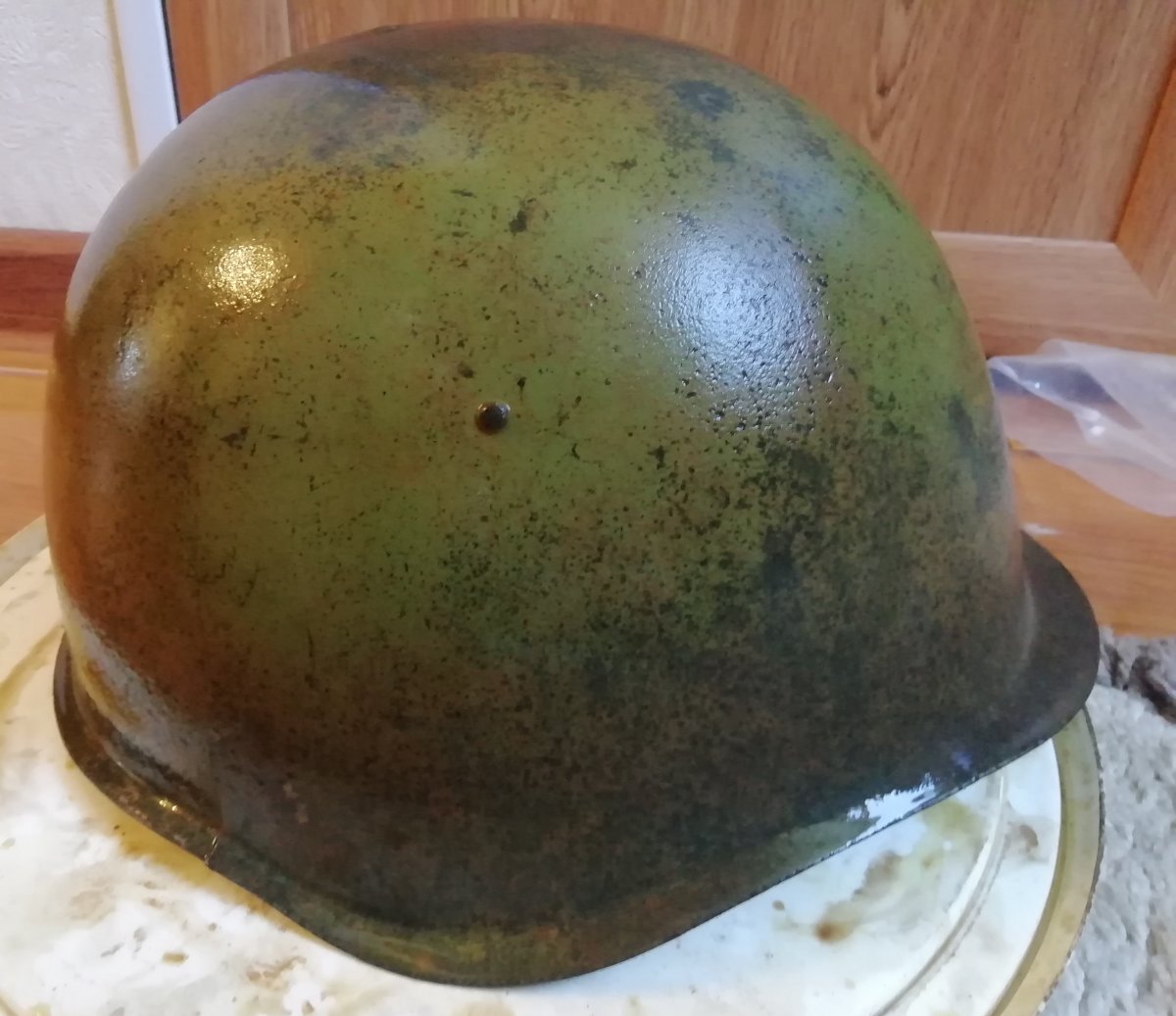

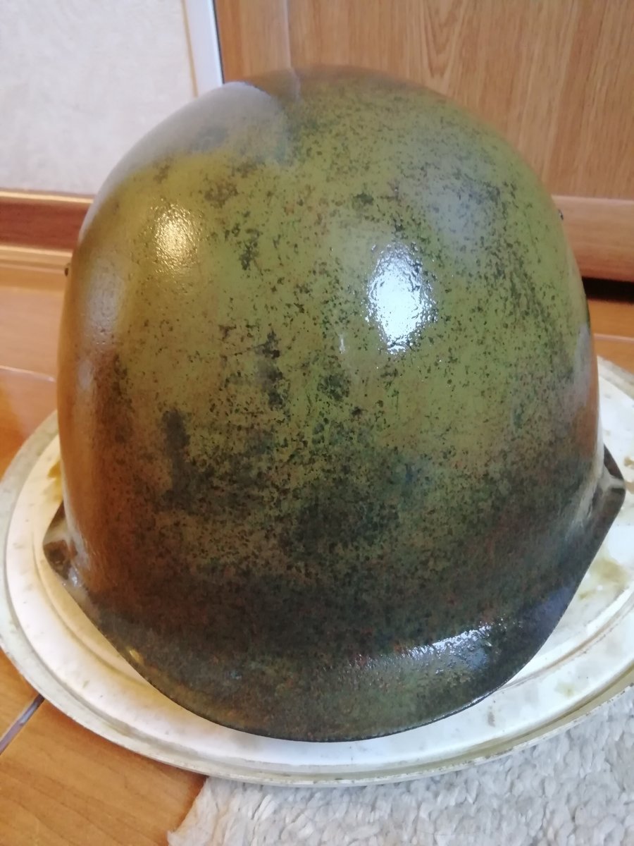

  26. Завхоз Рейхстага
    174

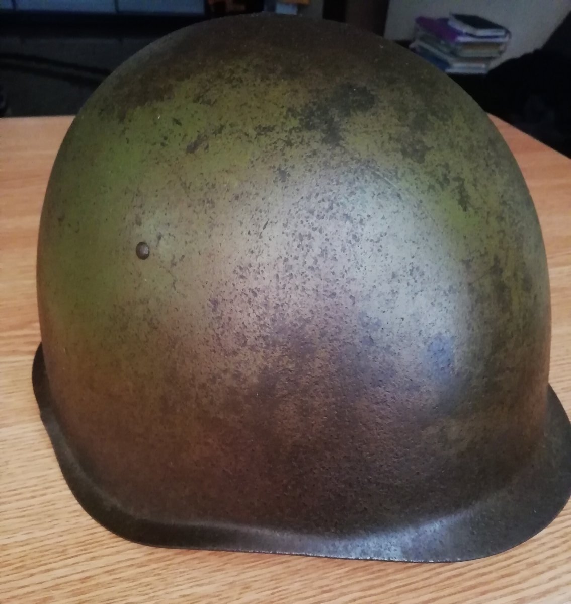

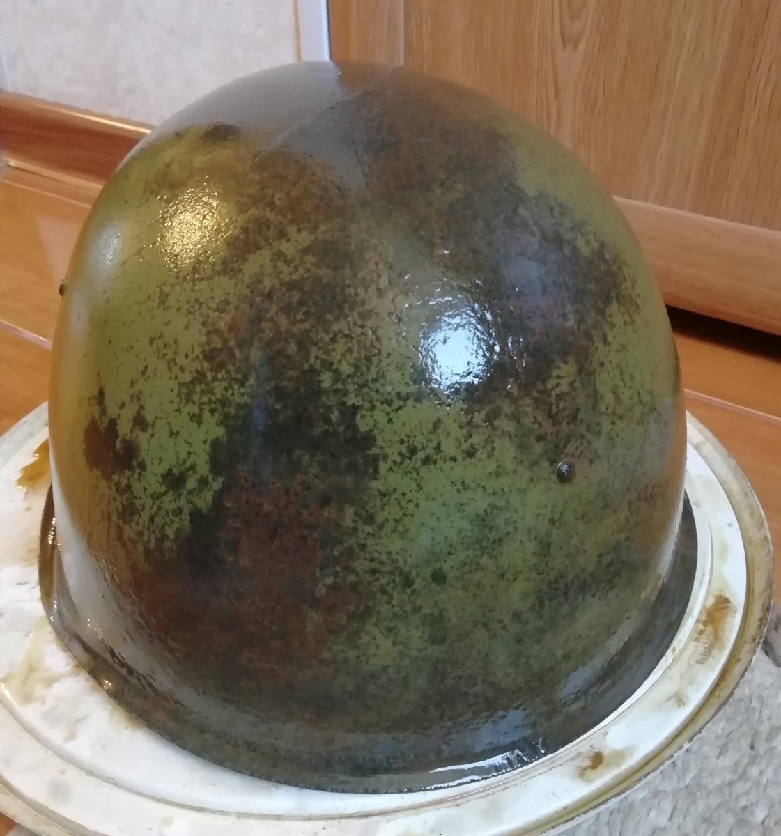

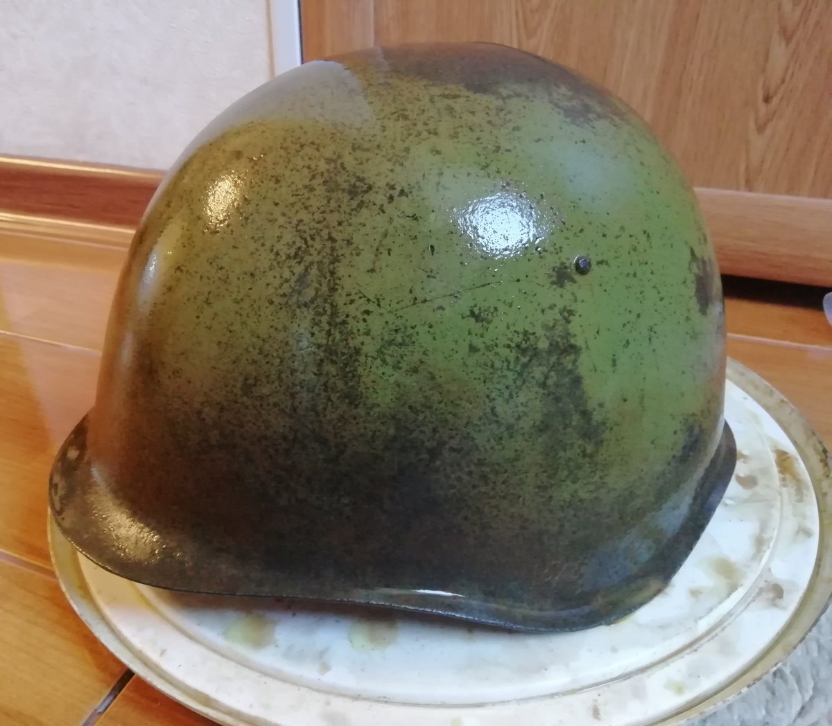

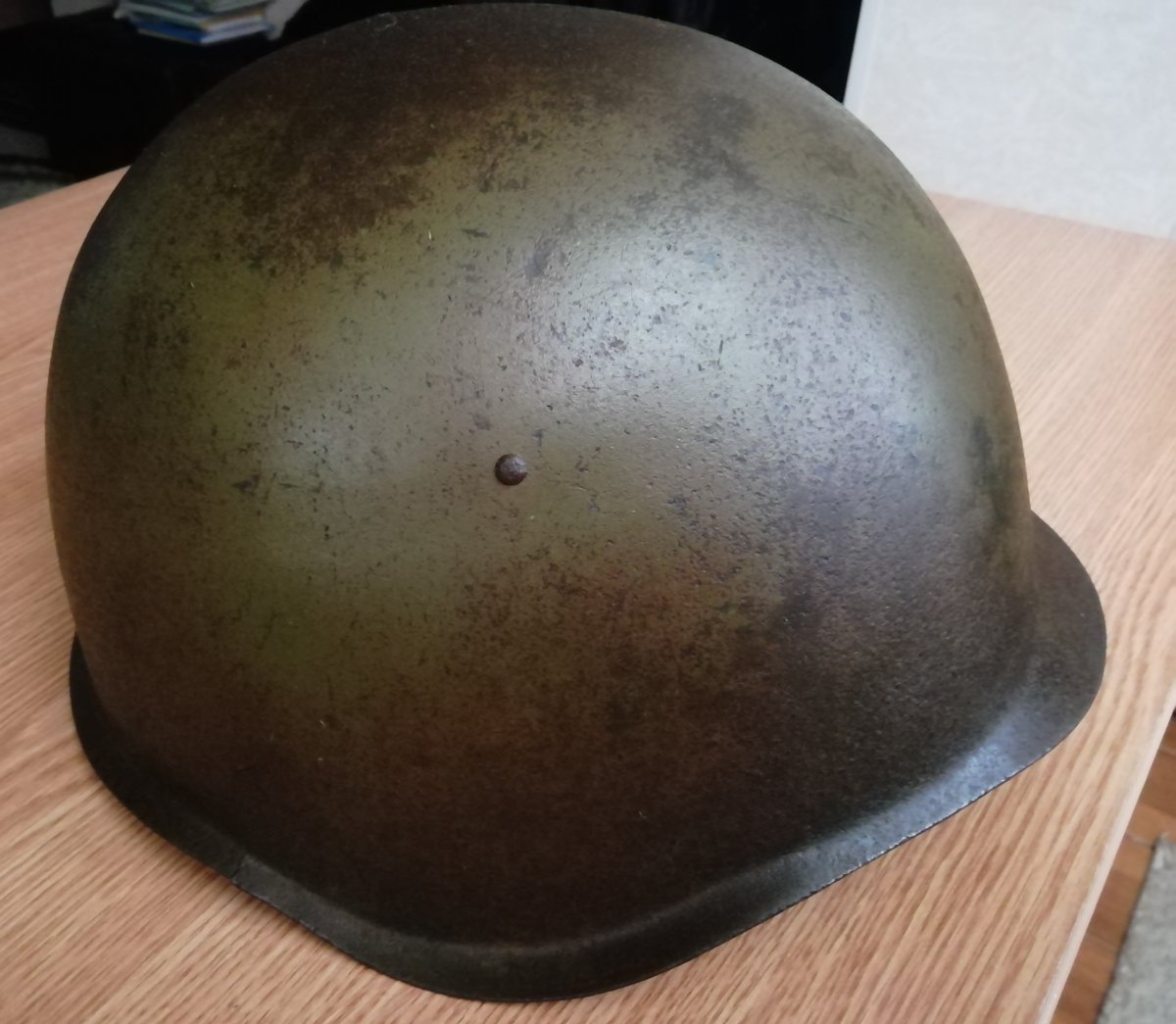

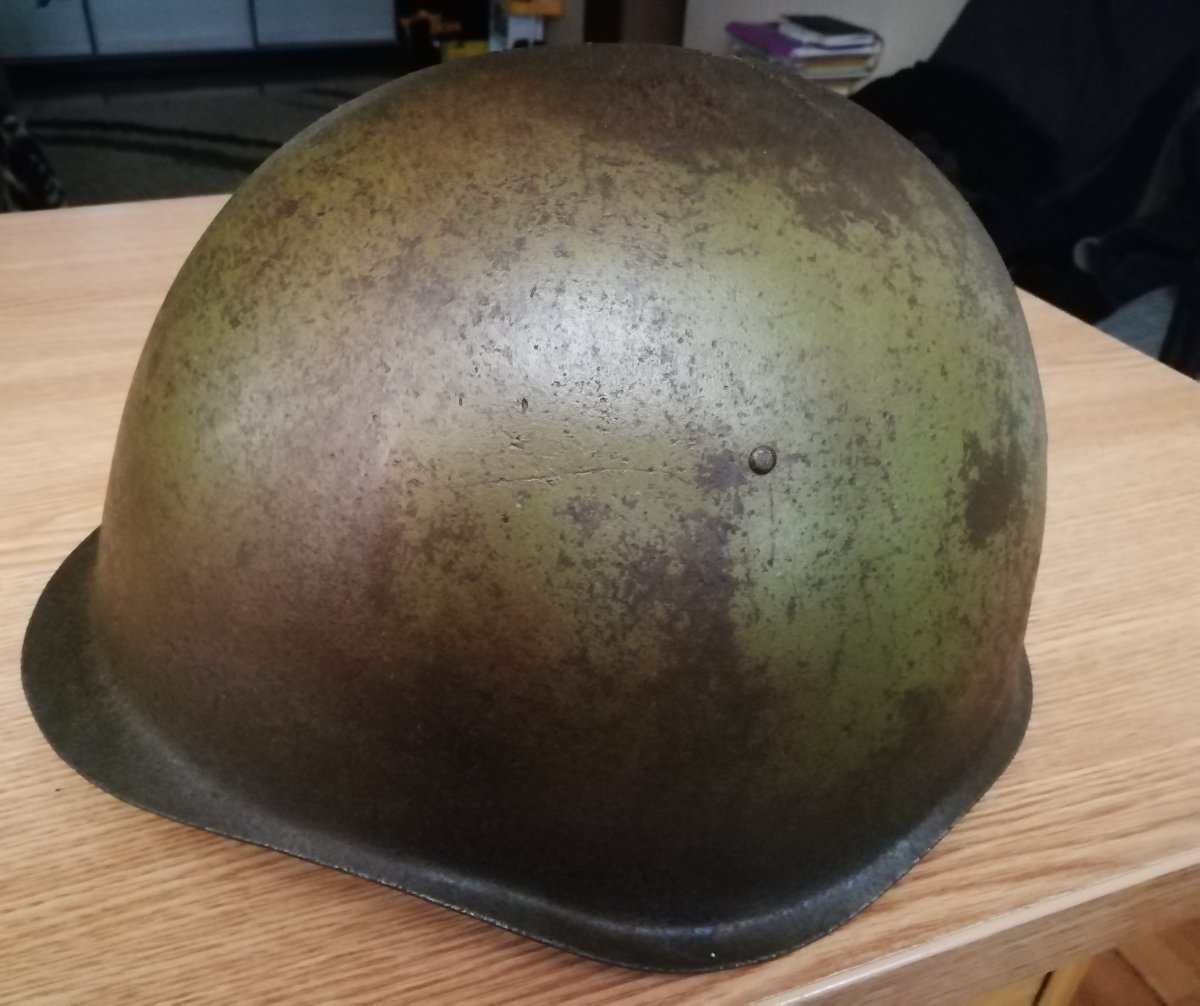

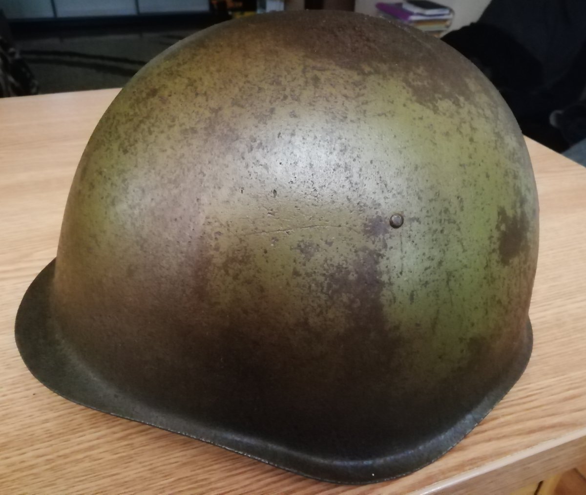

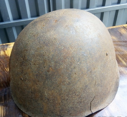

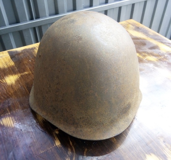

    Добрый день! Сегодня СШ-39. Легкий щавель. Консервация маслом.
