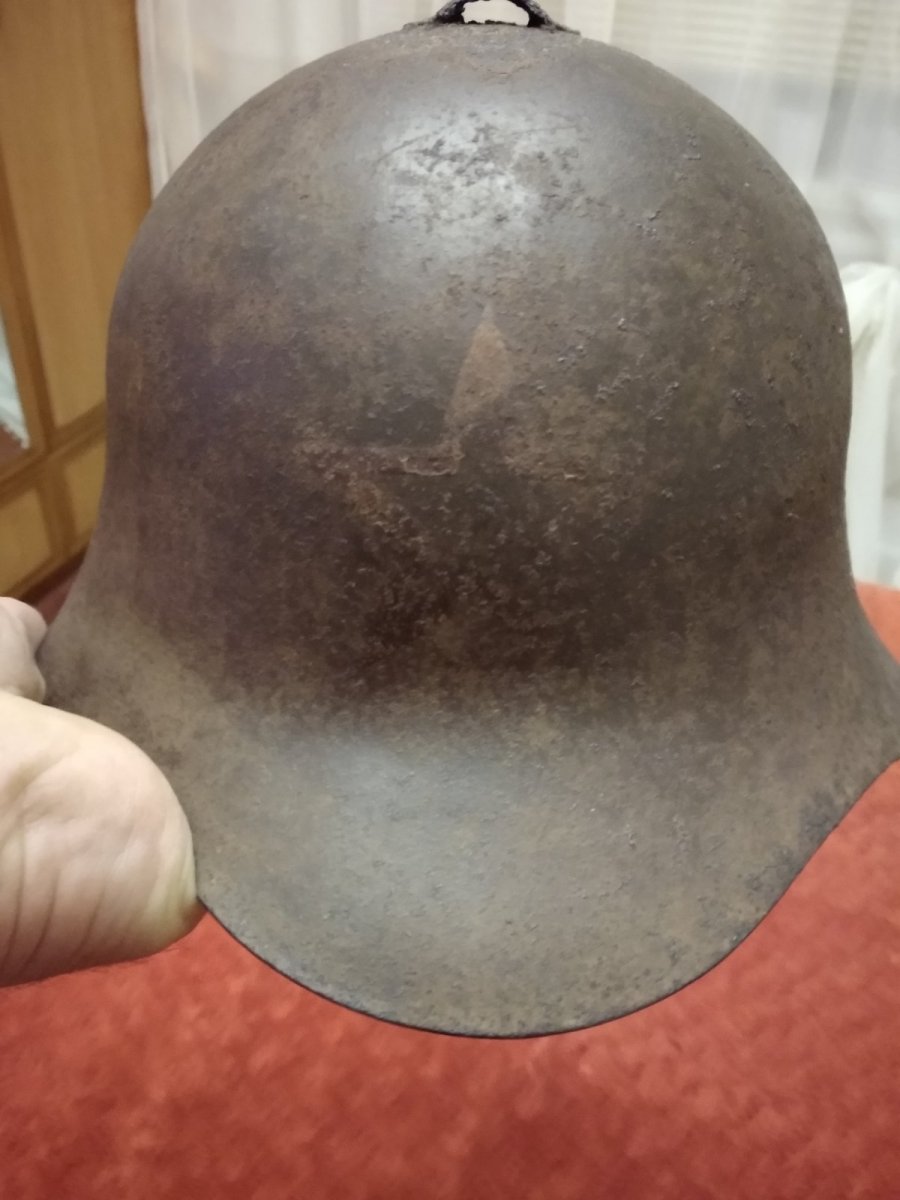

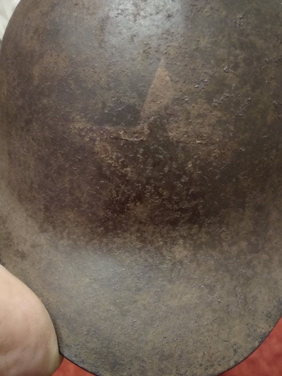

    Полежала каска у теплій воді, змінював воду кожного дня і промивав під струменем з крану та стирав губкою.ось результат
    Володимир. та 663 подобається це.
  6. Yaro990
    Yaro990 Feldwebel
    18
    253
    Kyiv
    І ще фото, зірку краще видно, сорі за якість фотографій, робив при світлі. Пока якось так, фарба видно нормально, та й миється у воді потроху. Поки в щавель думаю не закидати. Що скажете, панове? Дякую
    Genrich, Володимир. та 663 подобається це.
  7. Рихард
    Рихард Oberstleutnant
    5.270
    Одесса, Украина
    Красочного слоя большой процент получается. Можно силиконовым спреем конечно задуть и оставить так......но можно и в щавельку - xозяину решать.
    663 та Yaro990 подобається це.
  8. Yaro990
    Yaro990 Feldwebel
    18
    253
    Kyiv
    Ну вона, наче, ще відмивається потроху.

    Утенком или щавелкой не хотите?Водой больше она не отмоется судя по фото

    Миється касочка, змивається жравчина водою. Правда фотографії не дуже якісні, при світлі ввечері.
    ZOLLINGEN, Володимир., 663 та ще 1-му подобається це.
  12. Yaro990
    Yaro990 Feldwebel
    18
    253
    Kyiv
    Фарба темно-зелена, ну не передається на фото.
  13. Yaro990
    Yaro990 Feldwebel
    18
    253
    Kyiv
    Пробував утьонком, по Вашому методу, на маленькій площі. Зразу наче ржавчини більше стало після змивання, але потім полежала у воді 2 доби, промив під краном теплою водою і на тому місці де мив утьонком, фарба вилізла краще.

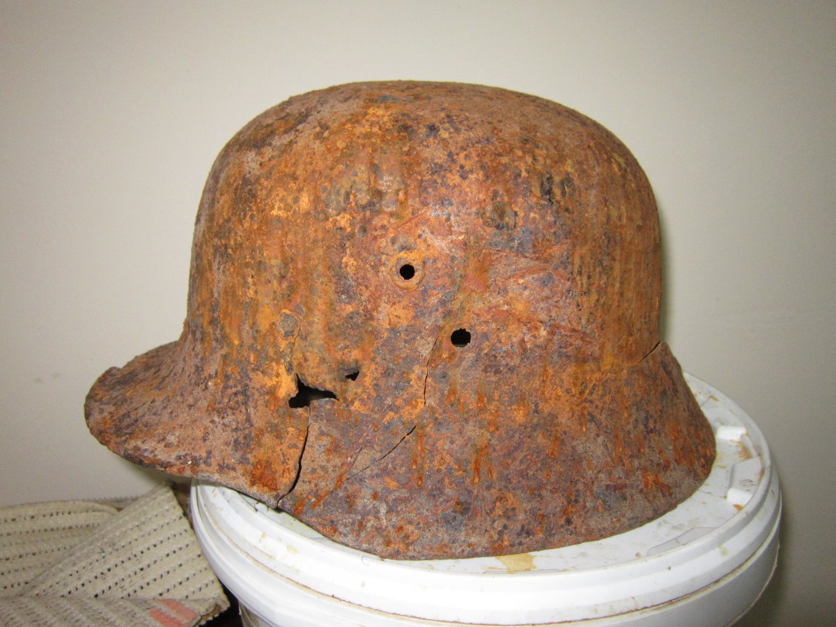

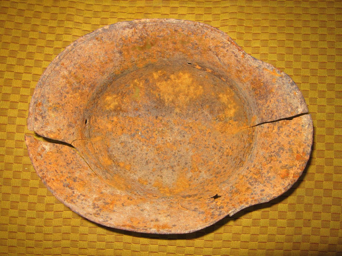

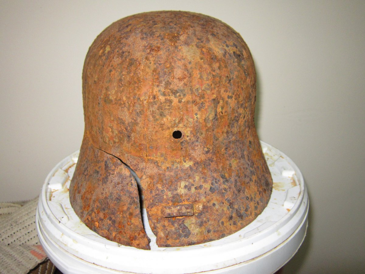

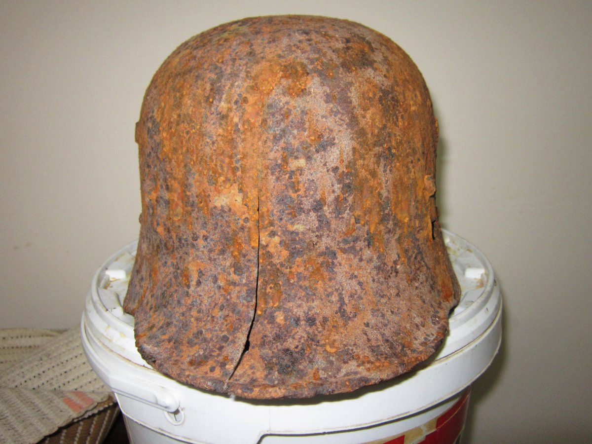

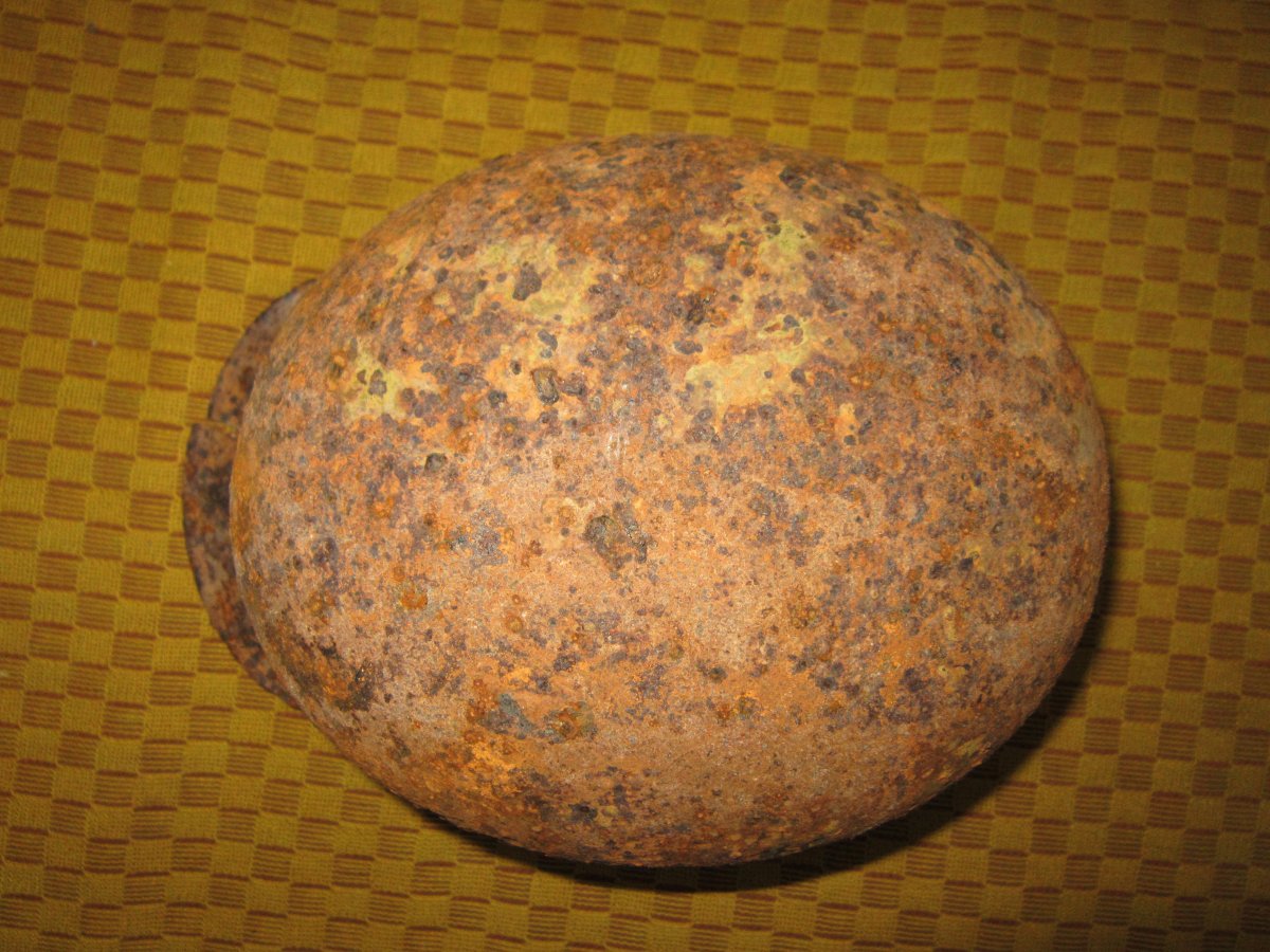

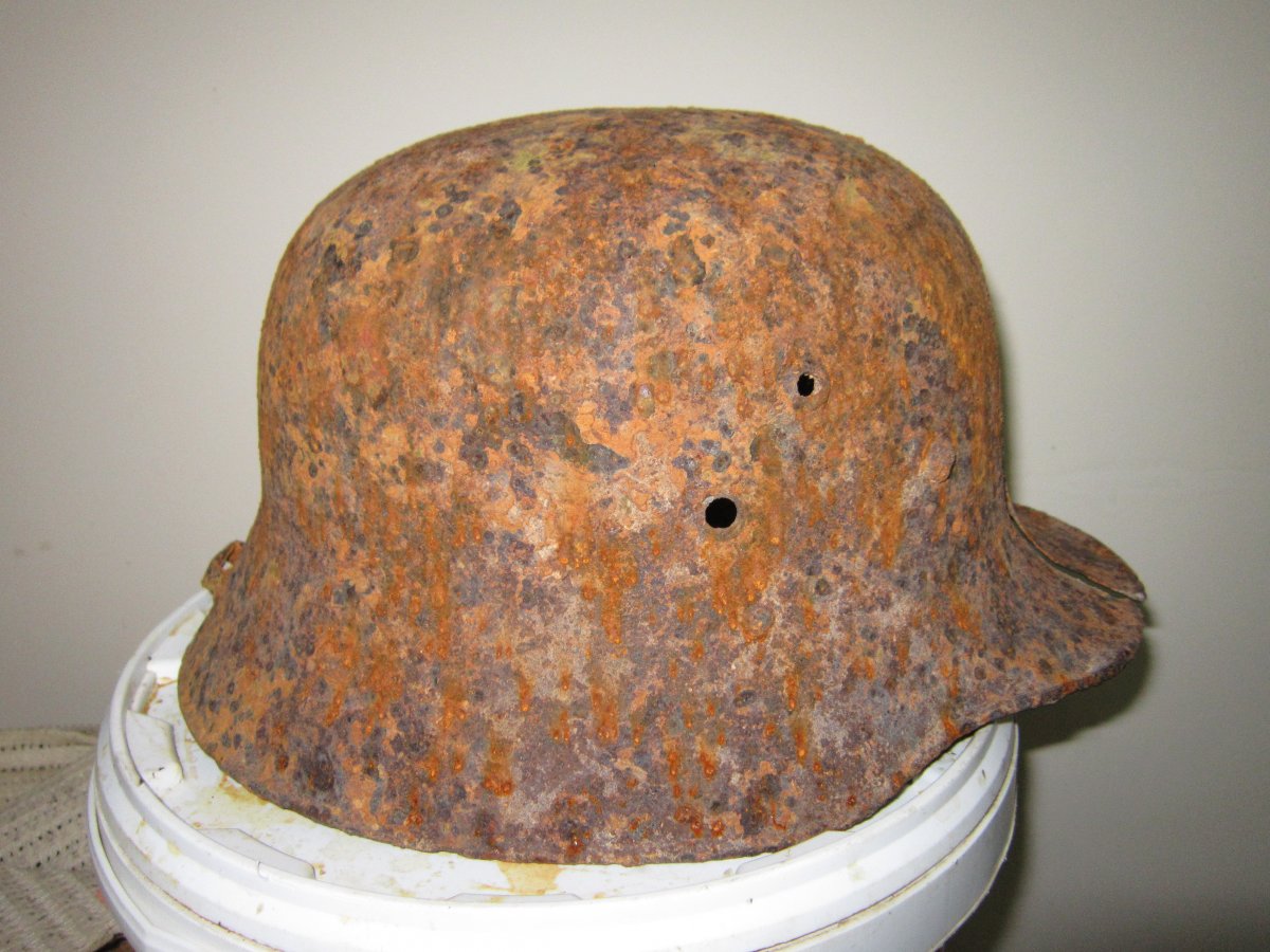

    Один из вариантов работы щавельки.
    До кислочения выглядел так.
    M.Vittman подобається це.
