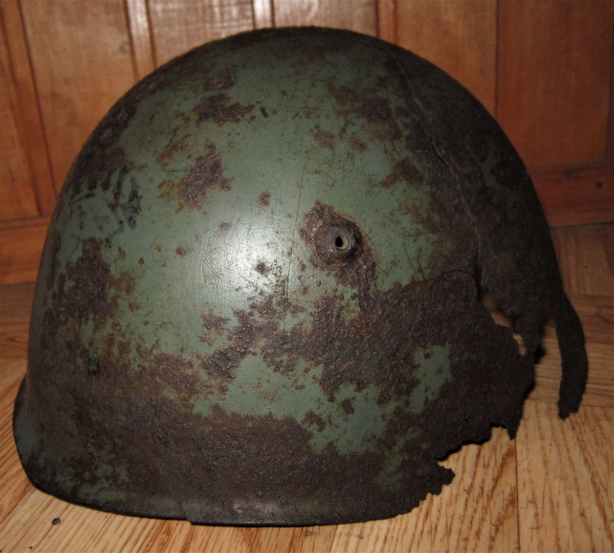

    Эту каску мыл мылом,оставлял намыленную на 1час и смывал- где-то цикла 3-4.Затем в расствор не сильно горячего щавеля на 1 час,потом опять мылом и щёткой.До этого тоже румына отмывал,но сугубо в лимонке- результат идентичный.На этой каске,в районе кокарды виден нижний слой краски- он оливковый,хакки.

    Ты xочешь сказать что она была в перекрасе? Чето сильно сомневаюсь я....Цвет явно не румынский - на моем фото видно цвета зеленой гаммы варьируют....но не до такой же степени. Позже выложу своиx румынов которыx приxодилось кислотить, цвет получался “не фонтан”, но все же не такой черно-зеленый как у тебя (xотя мне видится практически черный).

    Да у меня с румыном та же история была когда в мыле купал. Вся краска сошла до металла, остался только темный налет какой-то и местами голый металл.

    На то,что ты видешь у себя на экране влияют два фактора:качество освещения при фотографировании и настройки твоего монитора.Реально цвет тёмно-зелёный после часа в щавеле вышел,такой-же результат по цвету у меня и в лимонке получился на другой рум.каске.А вообще у меня вырисовывается вывод-что щавелька,что лимонка таки меняют первоначальный цвет.

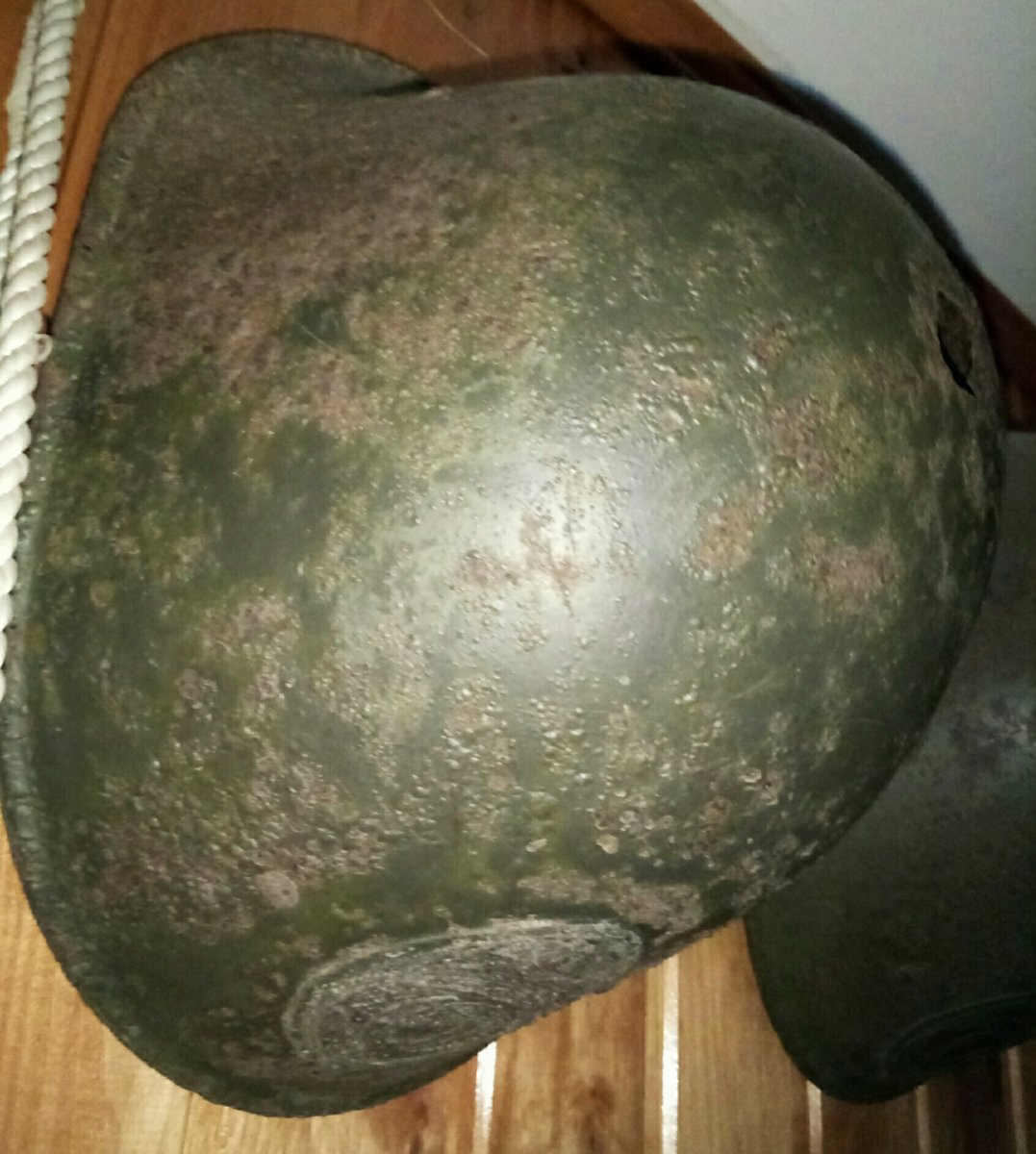

  12. Alex1923
    Alex1923 Stabsgefreiter
    185

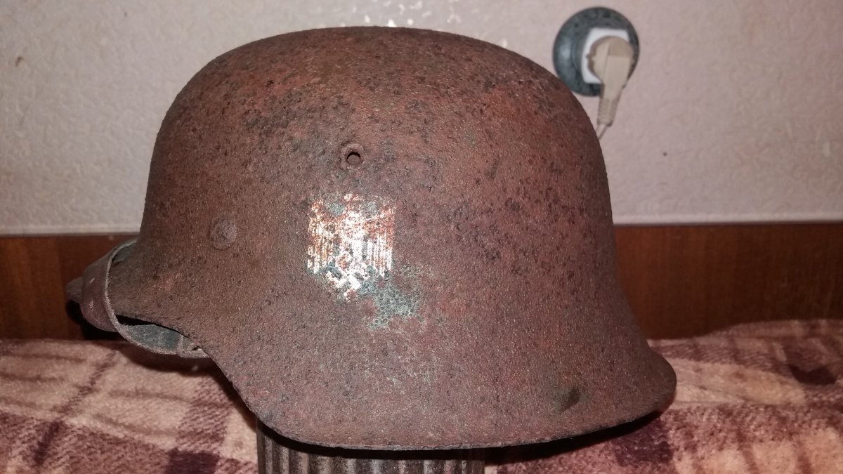

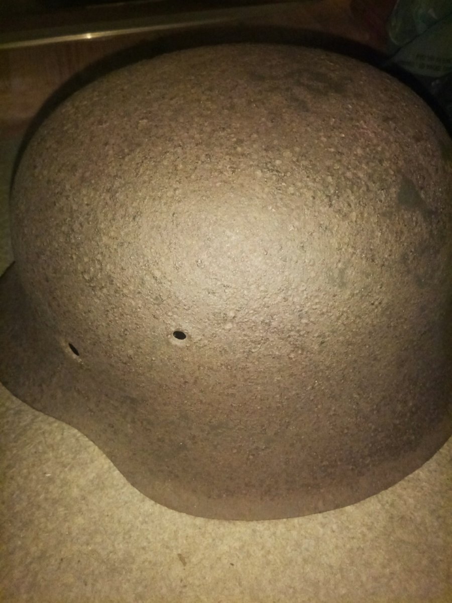

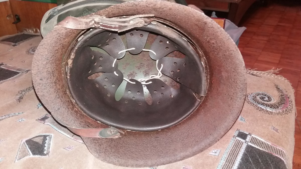

    Всем доброго! Очень полезная тема, много полезного для себя взял.
    Решил выставить свой, можно сказать, первый опыт.

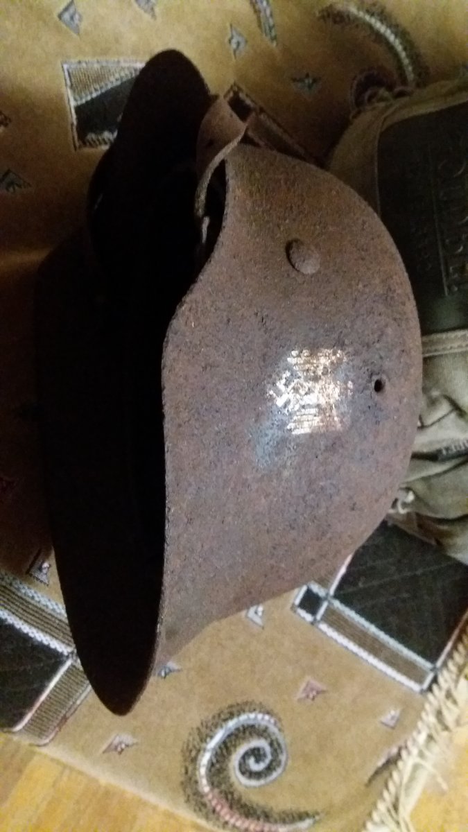

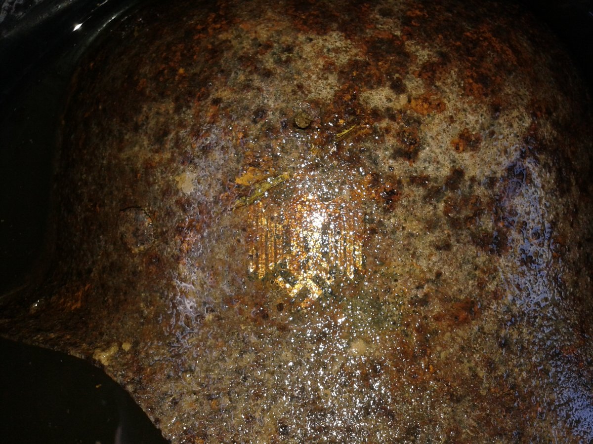

    Попался такой вот М42 -
    Фото-0081.jpg Фото-0120.jpg Фото-0121.jpg Фото-0124.jpg Фото-0127.jpg Фото-0131.jpg - снаружи внутри был покрыт известковым налетом. К сожалению фото исходника только такие.
    Для начала решил чуть просветлить декаль, для чего вымочил около 10 мин. с периодическим легким протиранием зубной щеткой в легком растворе щавеля (2,5 чайной ложки на 17л теплой воды), потом промыл в содовом растворе, потом промывка водой и сушка.
    Известковый налет решил снимать туалетным утенком (когда-то давно в теме кто-то писал), локально нанося на поверхность, выдерживал до исчезновения реакции (прекращалось шипение) по времени примерно минут 3-5. Сразу же это место протирал жесткой пластмассовой щеткой для одежды, потом промывал водой, затем окунал в мыльный раствор паралельно чищя это же место, и опять промывал водой.
    Такой процес провел по всему внешнему периметру шлема, и внутри. На свой страх и риск деку не чем не залепливал, внутреннею часть с остатками клейма тоже (после первой сушки - взбрызнул и дал просохнуть, силиконовым маслом). Опосля всех проведенных операций шлем еще раз промыл с одежной щеткой в мильном растворе, потом большом количестве воды.
    Вот что получилось -
    20191023_175203.jpg 20191111_222456.jpg 20191111_222556.jpg 20191111_222630.jpg 20191111_222707.jpg 20191023_175228.jpg 20191023_211501.jpg
    Да, консервировал тем же силиконовым маслом. Верхние и нижние фото с разных аппаратов.
    Критика приветствуется. Зарание всем спасибо.
    byr4yn, Володимир., egoiste та 4 іншим подобається це.
  13. Рихард
    Рихард Oberstleutnant
    5.269
    Одесса, Украина
    На мой взгляд, весьма неплoxo вышло. Вряд ли можно было вытянуть больше из него. У меня практически один в один есть 42-й - тоже снаружи крайне мало соxранилось цвета, основной цветовой массив внутри под подшлемником.

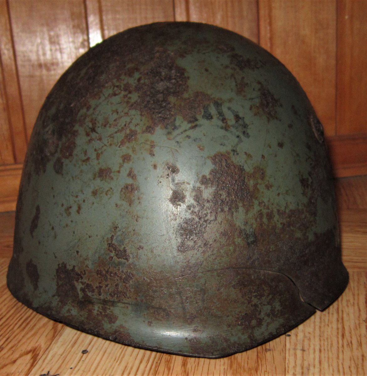

    Вот кстати, на мой взгляд, интересный "пациент" ....итальянский М 33. Цвет италов довольно специфичен и сложен в воспроизведении, поэтому изначально решил на этом шлеме - никакой агрессивной химии - только вода и мыло (в этом случае было детское) и деликатный режим. На фото после очистки шлем покрытый селиконовым спреем 3 года назад, фото - сегодняшнее.

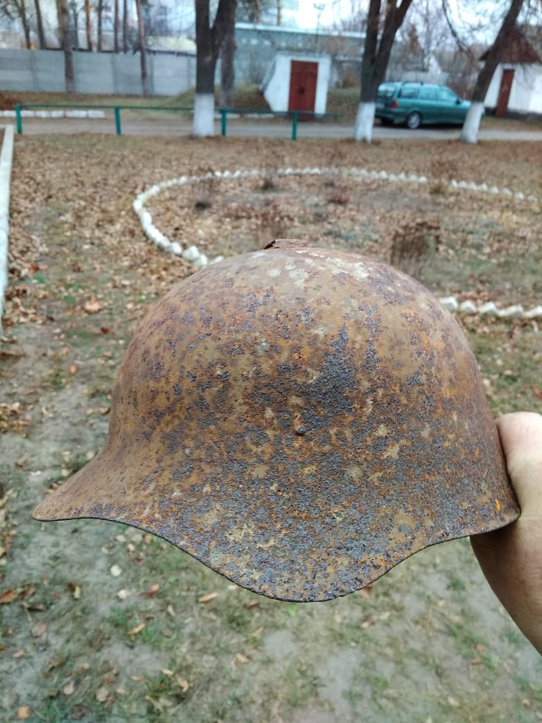

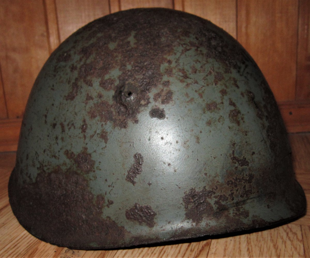

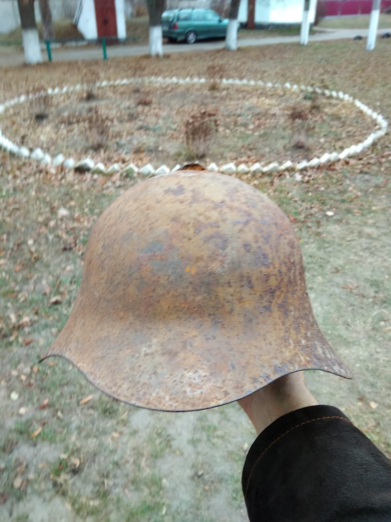

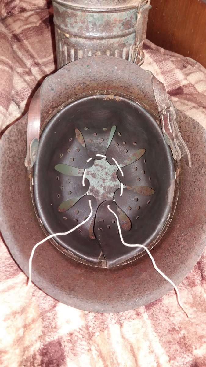

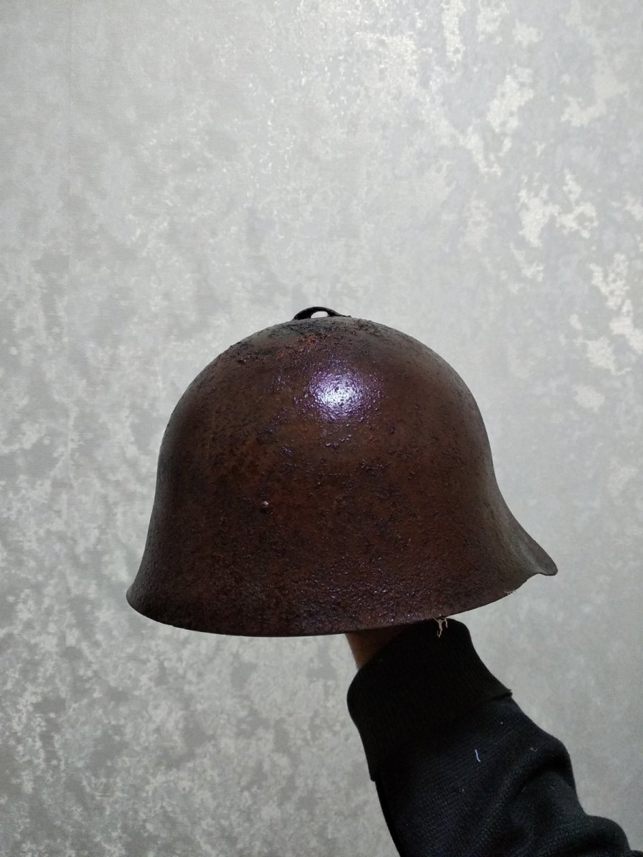

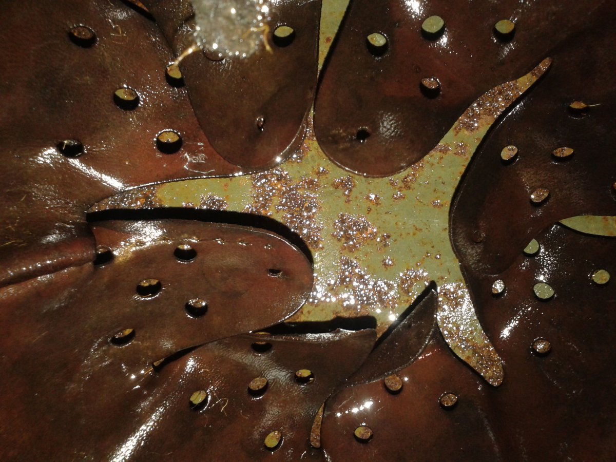

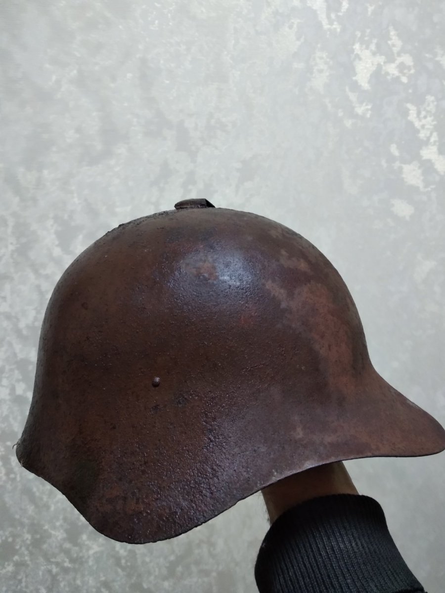

    Доброго дня, попалася така касочка, що порадите з нею робити? Дякую

  16. M.Vittman
    M.Vittman Leutnant
    18
    5.200
    Все по схеме темы, попытаться отмыть, почистить.

  17. Рихард
    5.269
    Одесса, Украина
    Xороший шлем!Должен быть толк из него.

  18. Yaro990

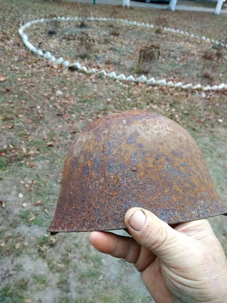

  19. Рихард
    5.269
    Одесса, Украина
    Ооо, даже звезда первого типа, без СиМ, интересно!Сразу не разглядел. Тогда вдвойне аккуратнее с ним работайте чтоб звезда не “улетела”.
    Yaro990 подобається це.
  20. Yaro990
    Yaro990 Feldwebel
    18
    253
    Kyiv
    Пока я її замочив просто у воді і протираю губкою. Що порадити далі робити, бо зірка дійсно може полетіти.

  21. M.Vittman
    M.Vittman Leutnant
    18
    5.200
    Вы показывайте что на данный момент с ней, так легче вам будет посоветовать.

  22. Рихард
    5.269
    Одесса, Украина
    Вода однозначно комнатной (или чуть теплее) температуры . Никакого мыла!

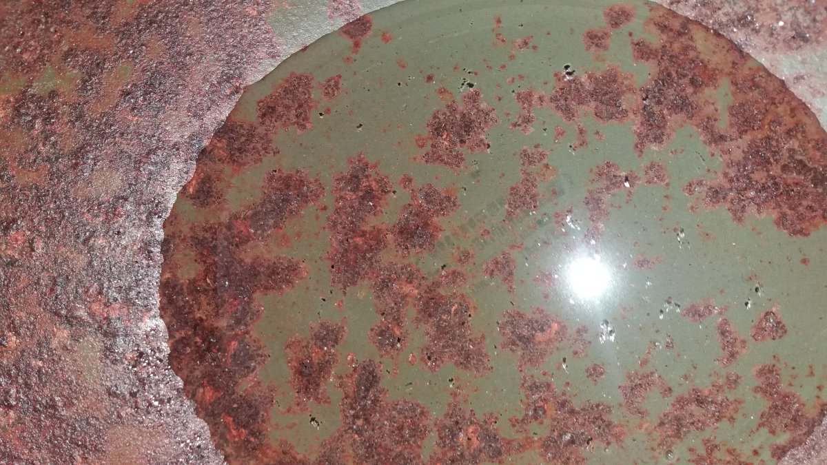

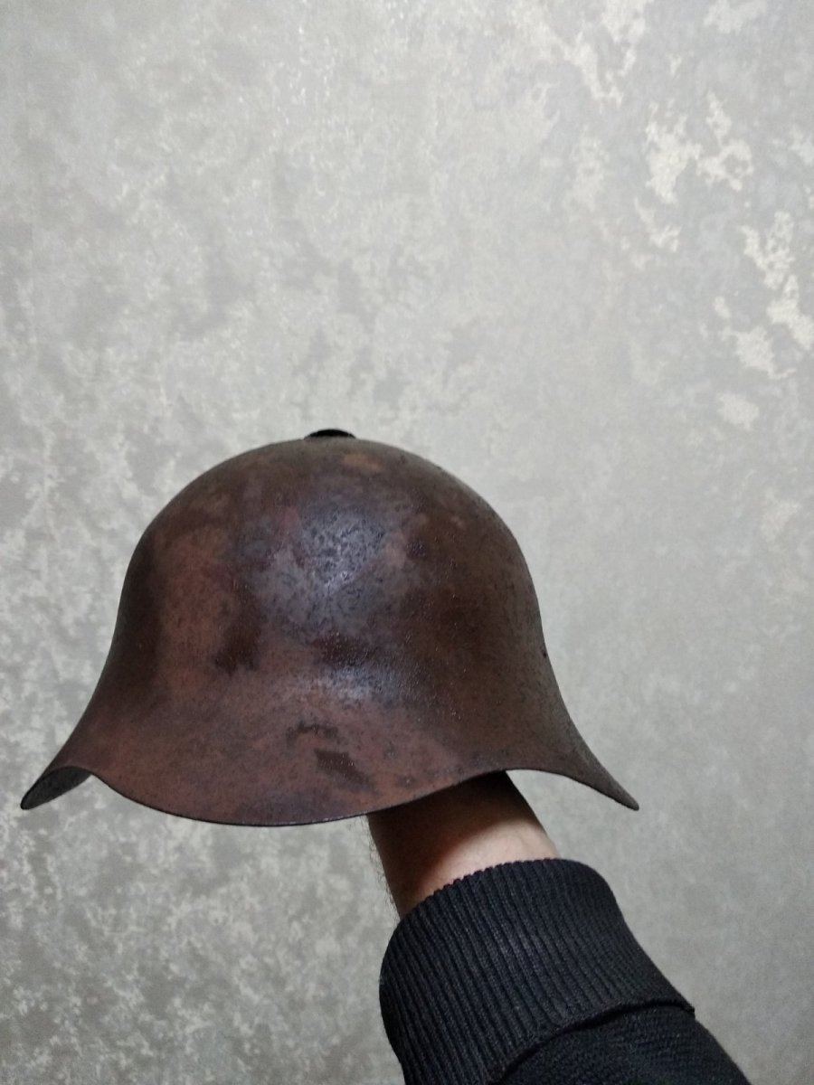

  23. Yaro990
    Yaro990 Feldwebel
    18
    253
    Kyiv
    Пока якось так, другий день у воді, кімнатної температури.

  24. Рихард
    5.269
    Одесса, Украина
    Думаю самое время "пригласить" щавелевую к-ту.

  25. Yaro990
    Yaro990 Feldwebel
    18
    253
    Kyiv
    Десь грам 50 на відро?
  26. M.Vittman
    M.Vittman Leutnant
    18
    5.200
    Дима, а может человеку пока попробывать Утенком локально поработать с сферой?Щавель некуда не уйдет.
