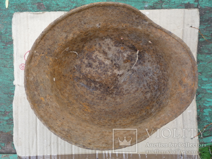

    или, как вариант, гасить содой и снова в мыло?

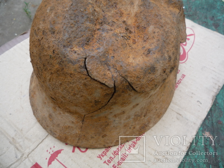

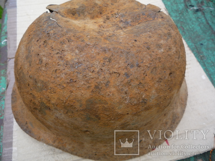

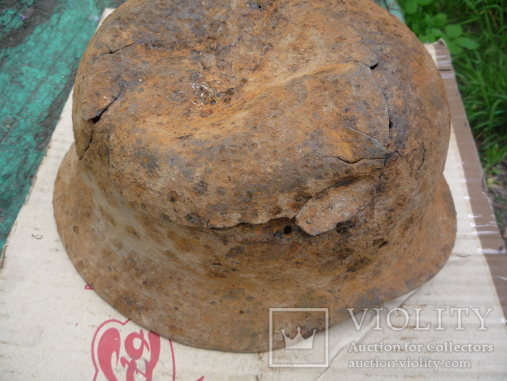

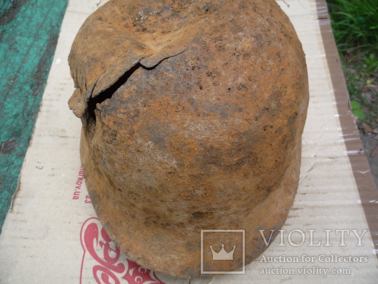

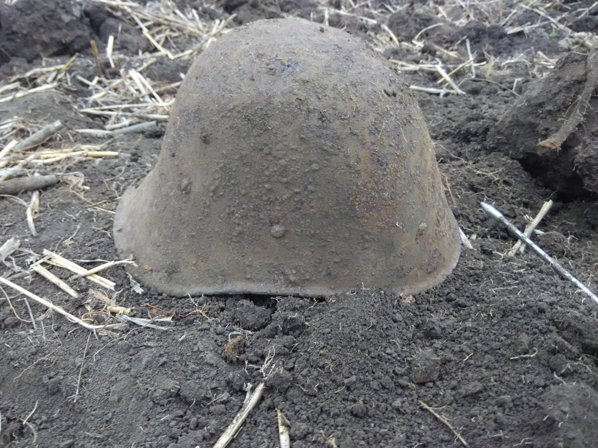

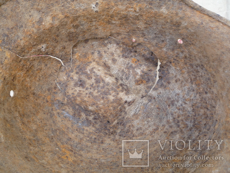

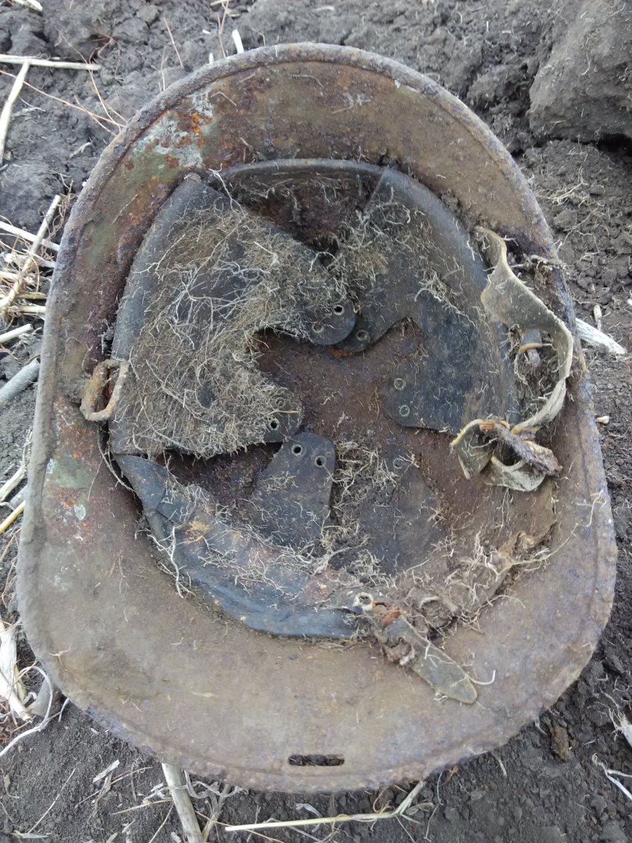

    Вот добавлю фото исходника.

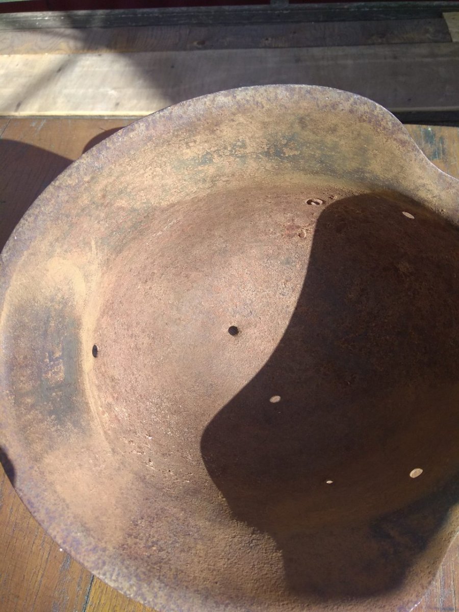

    Братцы всем добрый вечер, вот такой М 42 интересует Ваше мнение по поводу мытья с чего начать ?

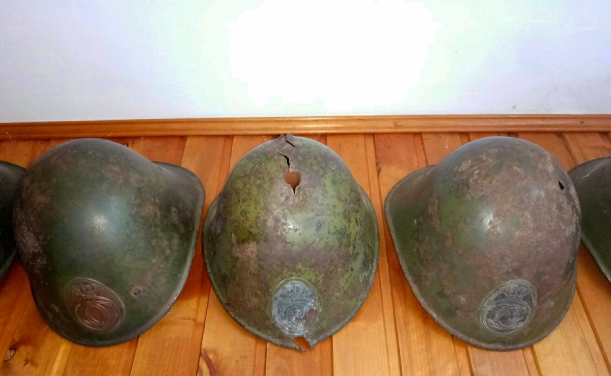

    Вот эти три касона мылись только водой с мылом. Для меня важен был именно цвет , а не см2 красочного слоя, тем что на одном из шлемов был чернильный штамп королевской воен.приемки.

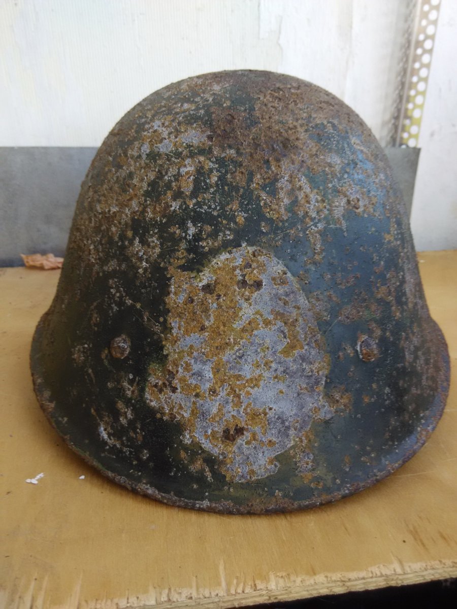

    Румын до и после. IMG_20191026_160919.jpg IMG_20191026_160846.jpg IMG_20191111_142415.jpg IMG_20191026_160846.jpg

    Ужас!!! Испортил отличный касон, мог бы на чем то менее стоящем поупражняться.....а так - вот вам пожалуйста “черный румын”:(:confused:

    Темно-зелёный)В районе какарды виден нижний слой-оливковый,хакки.До этого в лимонке мыл- что щавель,что лимонка,результат идентичен.

    В смысле в лимонке мыл? Ты что его сперва лимонил, потом щавелил? Под кокардой участок того цвета какой у тебя должен был получиться .....остальной колер кислоты(а)"сожгли".
