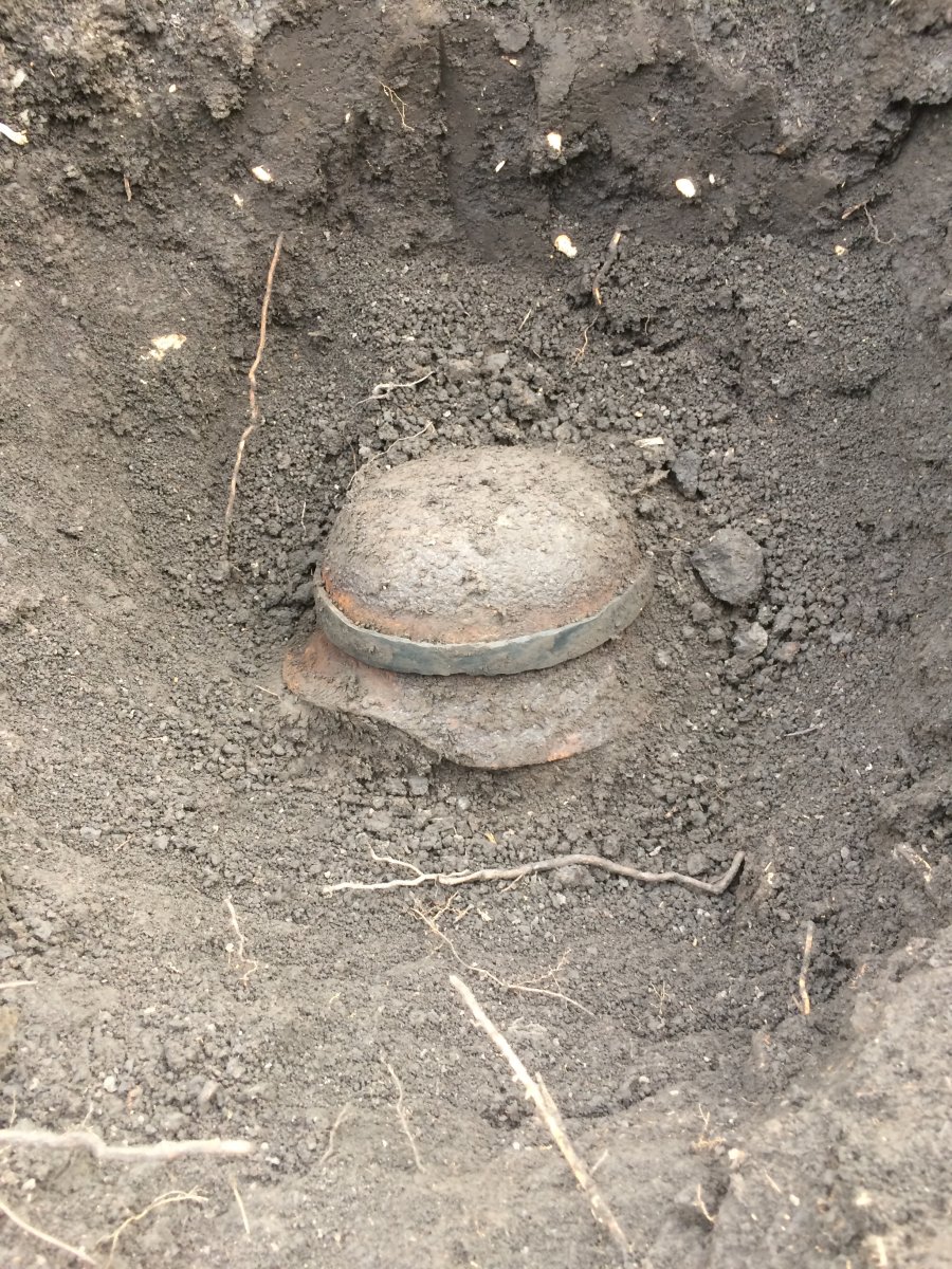

    Всем добра. Недавно поднял такойкасончик
    IMG_7638.JPG Убрал грунт, помыл водой , потёр щёткой, показалась птичка
    IMG_7651.JPG IMG_7652.JPG Подскажите как вытянуть что можно, и можно ли что-то вообще вытянуть.Если можно то какие пропорции и технологии. Спасибо заранее за ответы

    Птицу консервировать воском/парафином и щавелить или в мыло на месяцок периодически промывая/протирая. Но боюсь много краски уже не вылезет, больно уж коржи большие. Пропорции мыла или щавельки тут в теме есть. Я обычно на ведро теплой воды грамм 150-200 щавеля и или пол куска хоз. мыла.

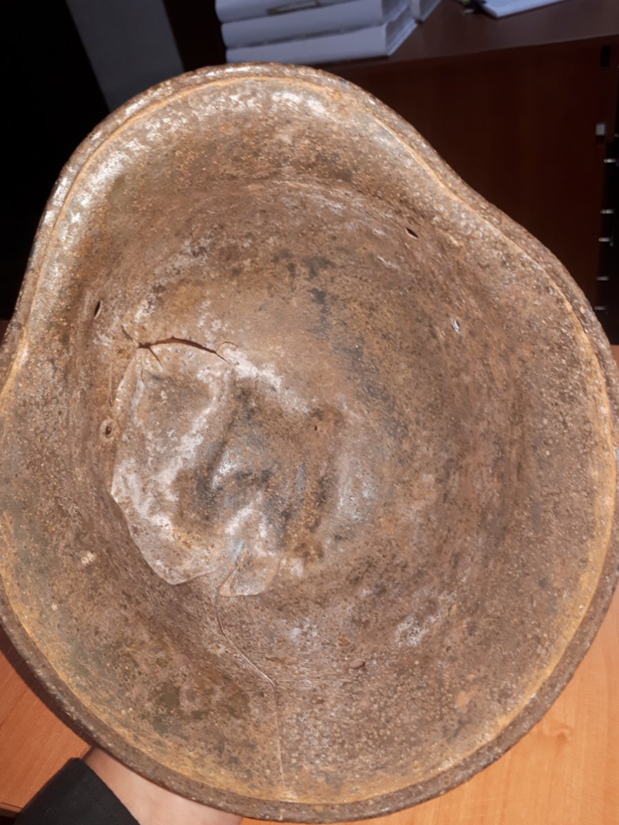

    Добрый день, камрады! Нужен совет. Вот приобрел по случаю касон м40. Каска имеет фронтовой перекрас (а может и два). Искупал его немного в щавельке, без фанатизма, потом в мыло на несколько дней. После щавельки кое-где появился налет светло-зеленого цвета (но пока ее содой не гасил, на случай, если придется заново купать в щавельке). После мыла краска чуть потемнела и помутнела. Декаль не лезет, и по структуре краски не особо понятно, есть ли она под перекрасом. Есть лишь небольшой ее контур снизу.Достал, пополоскал. Местами еще есть налет ржавчины, но легкий. Вот теперь не могу решить, снова в щавельку или в слабую лимонку, или гасить содой и консервировать.
