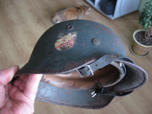

    Вы фото моей каски видели?! после небольшой чистки деки (чтобы стала более четкой) детский пластилин на пнее и дальше вымачивайте в мыле сколько угодно!

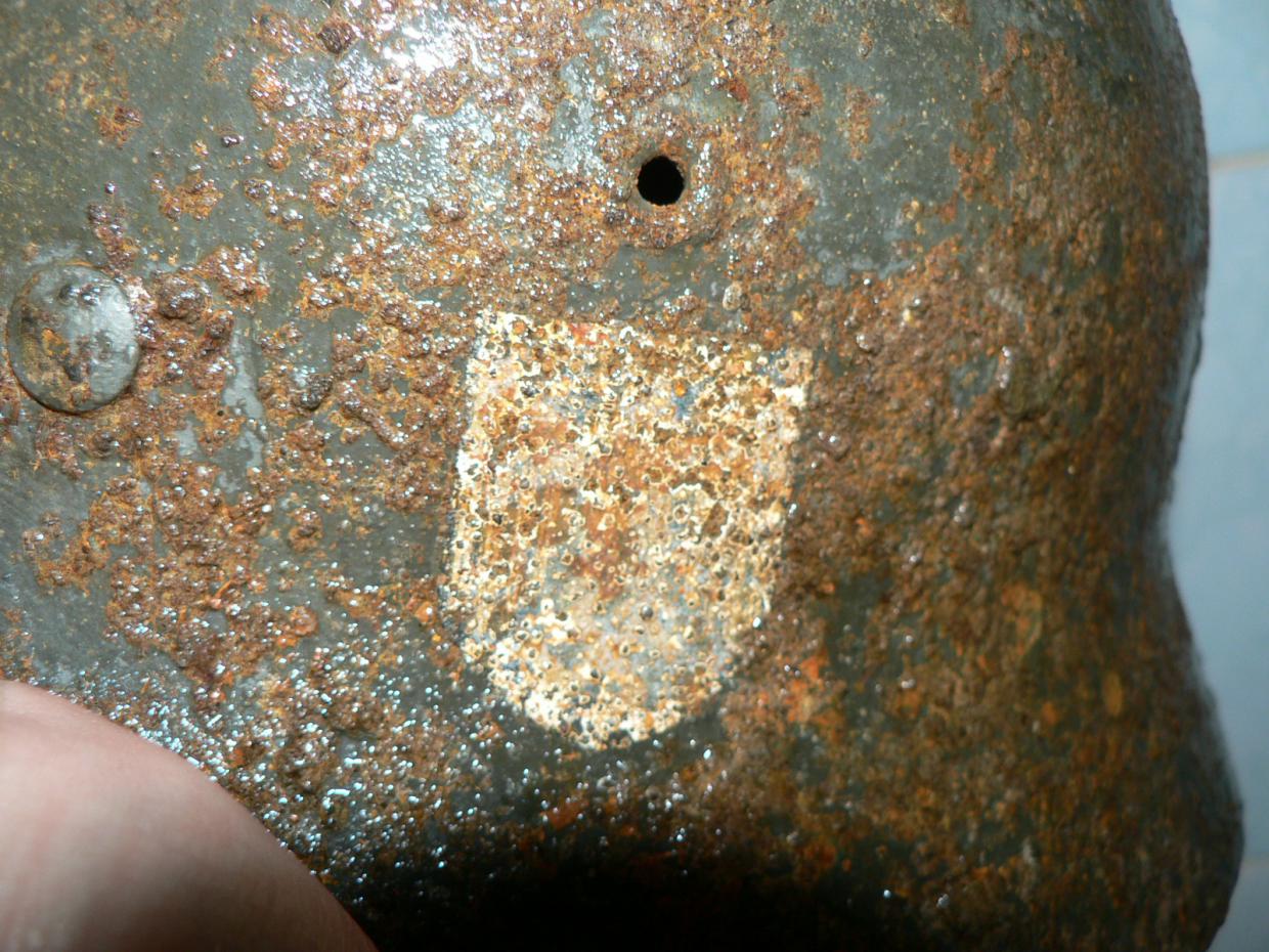

    На фото после щавельки хорошо виден мутно-бело-размазанный фон, там где его быть, в принципе, не должно быть.
    Ну, досмыли, то, что уже отвалилось.
    Четче стала ? То поверхностную грязь щавель "промыл". А дальше чистить ?

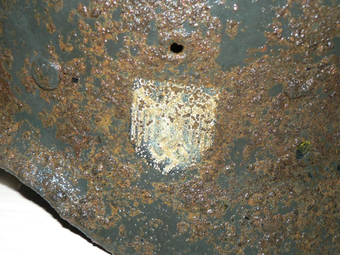

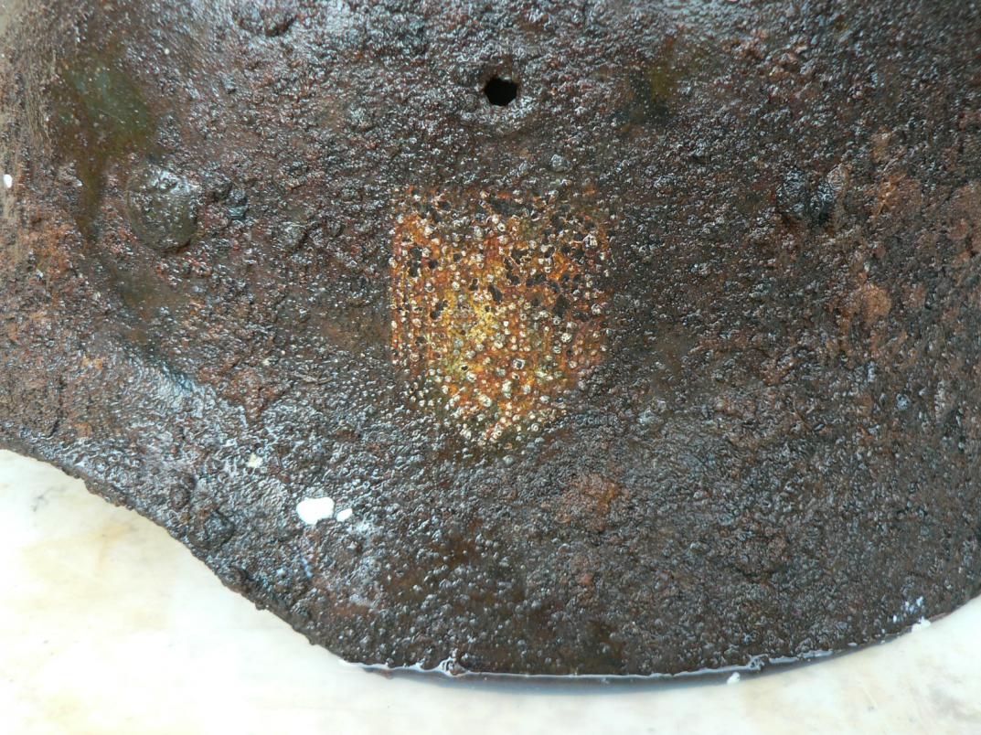

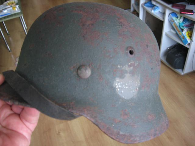

    На первом фото декаль после щавельки, на втором уже после мыла.

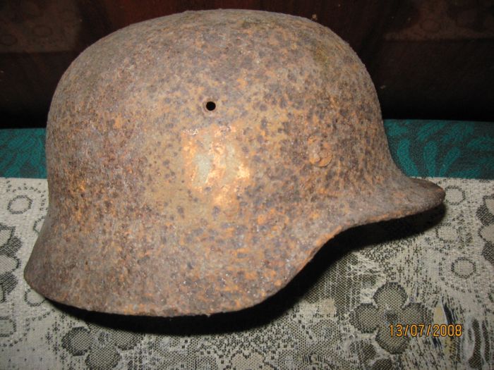

    Вот фото каски сразу же после поднятия. Вы считаете, что декаль не стала четче после щавельки?
    Szlávik Opálenik подобається це.
  11. Shpagin
    Shpagin Leutnant Клуб взаимопомощи
    2.724
    Крым, Украина
    Я про это и писал в предыдущем посте - мутный фон после щавеля посмотрите.
    Я считаю что ее (декали) там (судя по сохрану каски) изначально не было. Была ржавая пупырчатая корка с налипшей на нее (ржавчину) краской по форме деки.
    Щавелем вы сняли верхний слой ("расконсервировали") и естественно, стало четче смотреться, поскольку наружняя ржа/грязь немного ушла. Мылом (на втором этапе), подорвали уже "второй слой" + вымыли частицы краски, которые уже "сорвал" щавель (мутно-белый фон на первом фото).
    Вот и все :)
    И от "перемены мест слагаемых", равно как и самого способа чистки (в данном случае) ничего бы не изменилось.

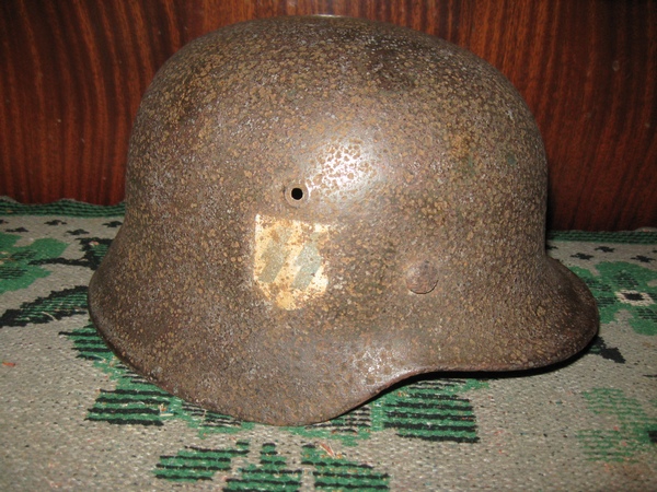

    Фото просили?.Первое фото после щавелюхи.Второе-решил мыльцем обновить,освежить касон и смыть белый налёт,мля.
    1.Абразивом не тёр декаль
    2.После щавелюхи прошли не часы и дни,а гораздо больше
    3.Кислота была погашена по всем правилам.
    663, Ser]I[, HIVIS та ще 1-му подобається це.

    У меня тема по мытью/чистке касок. Из опыта, собственного - где ничего ЛИШНЕЕ при мойке уже никуда не улетает. И никого не агитурую и не заставляю повторять подобное, особенно с использованием подубитой копанины.
    Если вопрос с влиянием мыла так остро стоит, то создайте свою тему: "как мыло кушает декали" или "мыло против кур".
    1. Налет одним мылом не смыть, его даже солянка с добавками ("сильные мойщие") плохо может брать, не говоря о щавеле (там известняк, доломит, кремний и пр.).
    2. Хотел спросить - а его (налета, что таки смыли) на этой красивой декали не было ? Или он несмываемым оказался :)
    3. Мойка/замачивание (если внимательно читали тему) идет ПЕРЕД любой "тяжелой" обработкой (в том числе и кислочением), а не после нее. С простой целью - не кислотить то, что может быть убрано более простым/щадящим способом.
    4. На первом фото касон после щавеля ?
    P.S. Вторую фоту еще раз глянул: а Вам не кажется, что цвет на горшке кое-где появился + декаль на каске ТАКОГО сохрана именно так и должна выглядеть ?

    Почему вы так защищаете мыло,не могу понять..как родное.
    1.Жаль.
    2.Руны чёрного цвета,а налёт белый.
    3.Кислота оказалось менее "тяжёлой" для декали,чем обыкновенное простое/щадящее мыло.
    4 Да,после щавеля.
    Уже сохран виноват??? Вы же прекрасно видите что до мыла он был вполне.
    Я не собираюсь ничего доказывать.Лично для себя всё решил.Хотел чтобы другие избежали ошибок и не мылили декали.

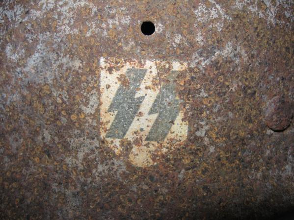

    Вот до щавеля сохран, после него.И после МЫЛА.
    Смотрим,сравниваем.
    Aleksandr-novichek, 663, ss-t та 6 іншим подобається це.

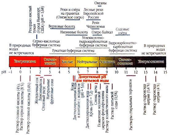

  26. Shpagin
    2.724
    Крым, Украина
    Картинку интересную нашел (видать из доклада какого-то). Многим "мойщикам" интересно будет глянуть/проанализировать.
