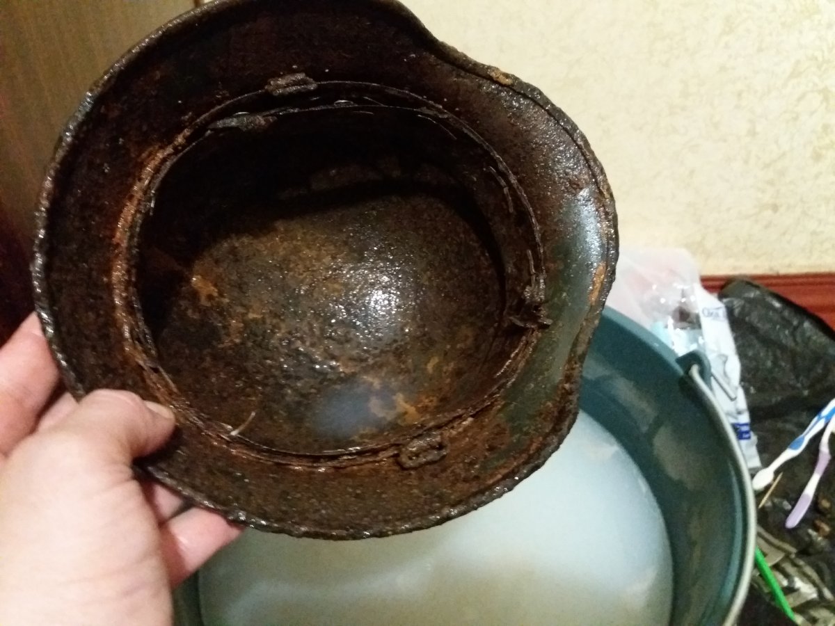

    Приветствую камрады прикупил такой касон, на данный момент отмокает в воде в слабом мыльном растворе (вымываю грязь песок и ржавчину). Начала вылазить краска, подскажите как лучшей снять подшлемник и стоит ли дальше кислотить в щавельки. Фото буду добавлять по ходу процесса.

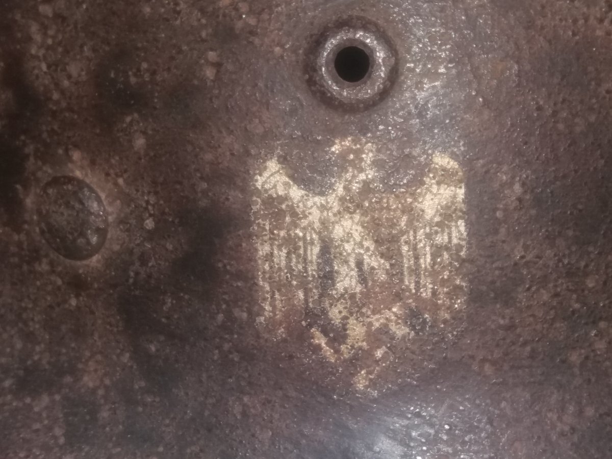

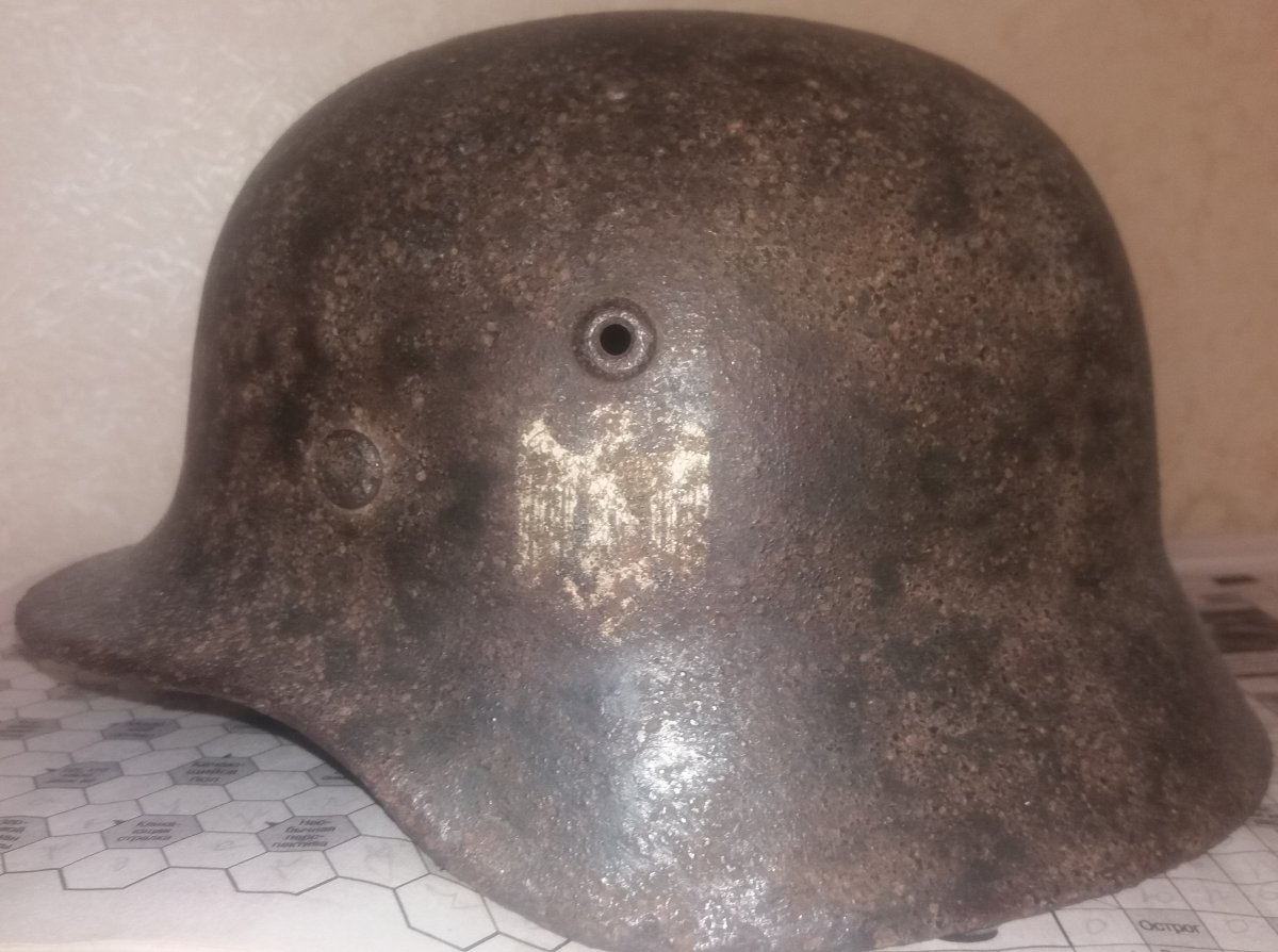

    Вот после пару дней откисания в воде простой

    Она сильно кородированная. Особенно на скатах каски. Декали там уже нет. С нее ничего толкового не будет. С ней можно смело делать все что угодно

    Доброго! Согласен-тут уже все. Дальше можно не мучать(хотя ясно было изначально)

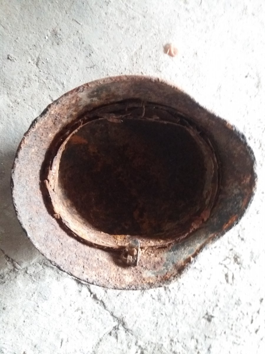

    А с этой что посоветуете(как то поднимал тему) но все руки не доходятю​
  8. Ксавелий Феофелактович
    Ксавелий Феофелактович Obergefreiter
    78
    стоит ли кислотить или мыло и на полку?

    эта более перспективная. если есть опыт-можно и прокислотить. много еще вылезет. но только если есть опыт. вполне возможно птицу убить.

    Каску можна и не трогать.
    Сохран хороший.
    А без птицы станет тазиком.
    Взвешьте все.
