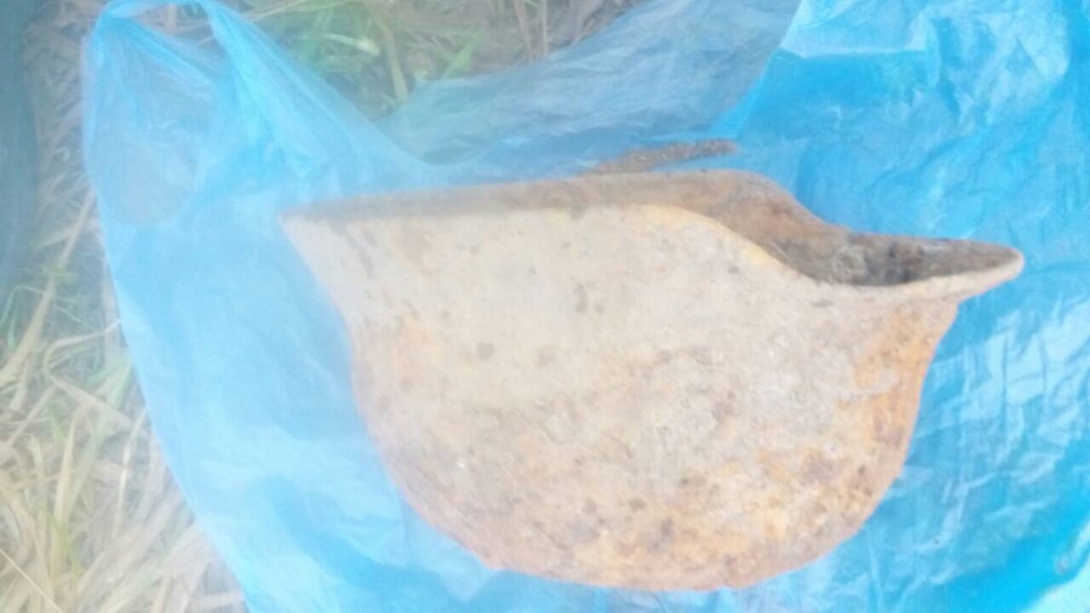

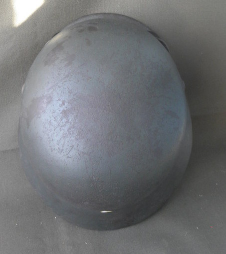

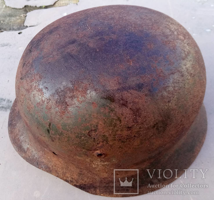

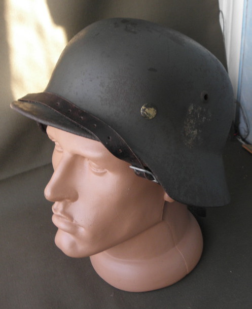

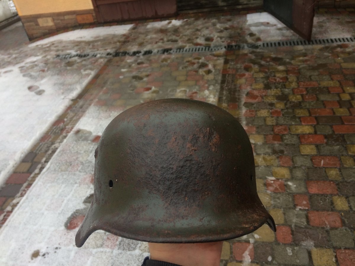

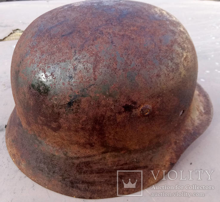

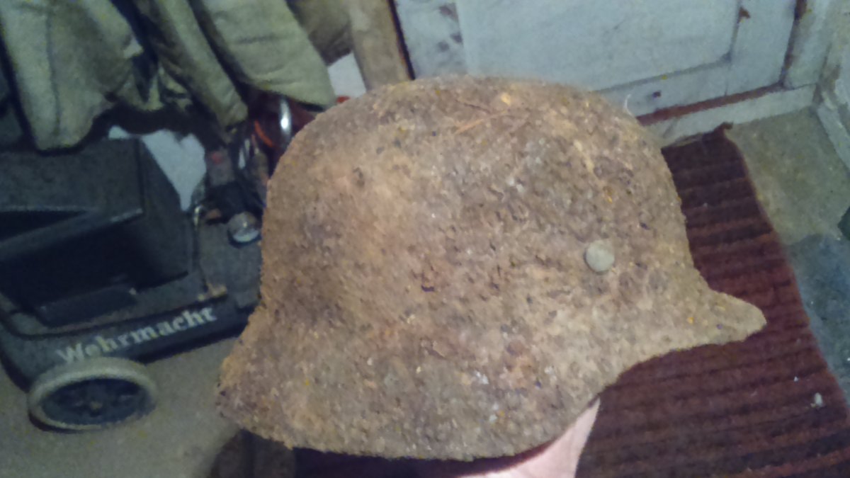

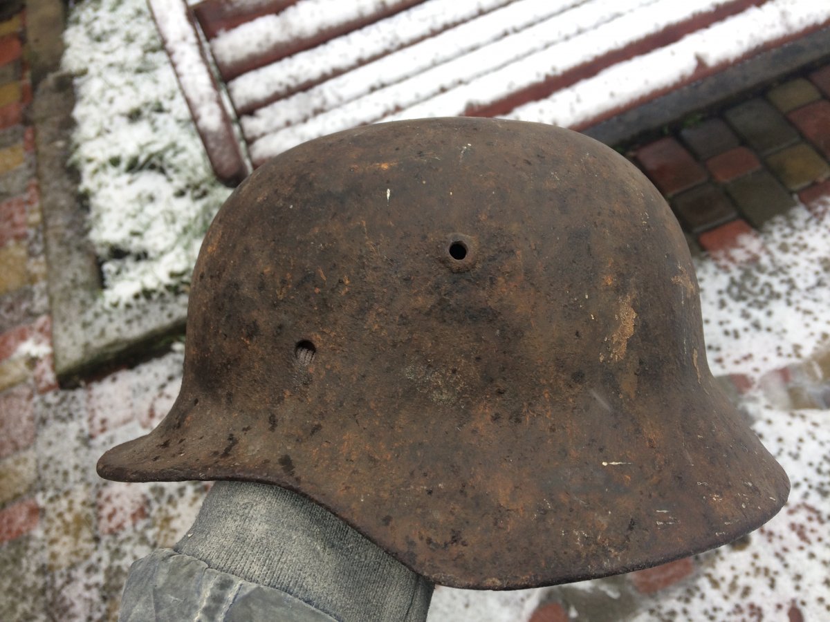

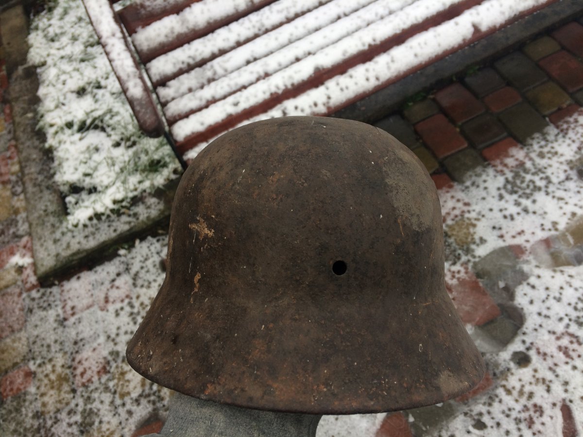

    Появился такой )
    Фото пока такие ,я так понимаю особо нет шансов ?
    evgeny*** подобається це.
  4. evgeny***
    evgeny*** Oberleutnant
    127
    206
    1.818
    Шанс всегда есть !. Лёгкая очистка от пыли и грязи а дальше мыло или щявелька. Хуже не будет. Ржавчина на каске не такая и страшна.
  5. MAIER

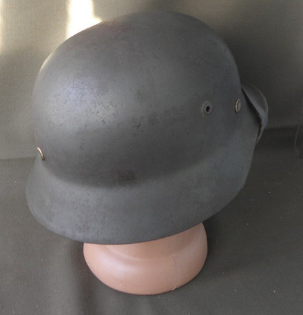

  6. Oleg Nevidomy
    Oleg Nevidomy Oberfeldwebel
    13
    26
    481

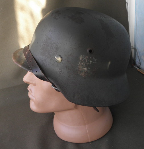

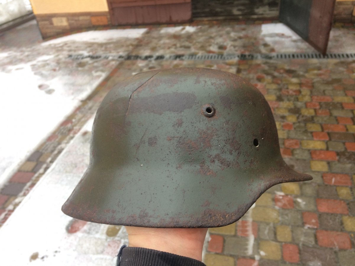

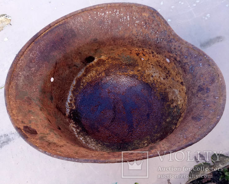

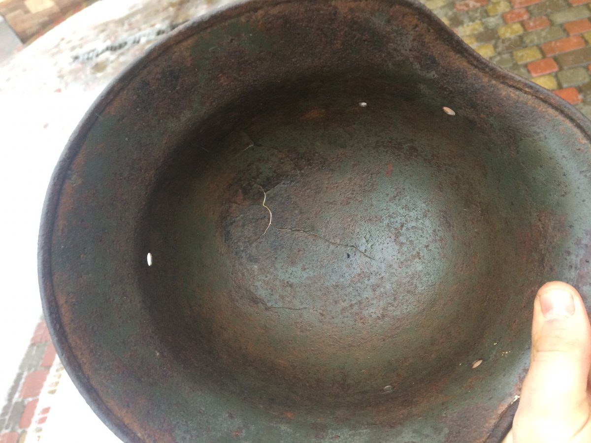

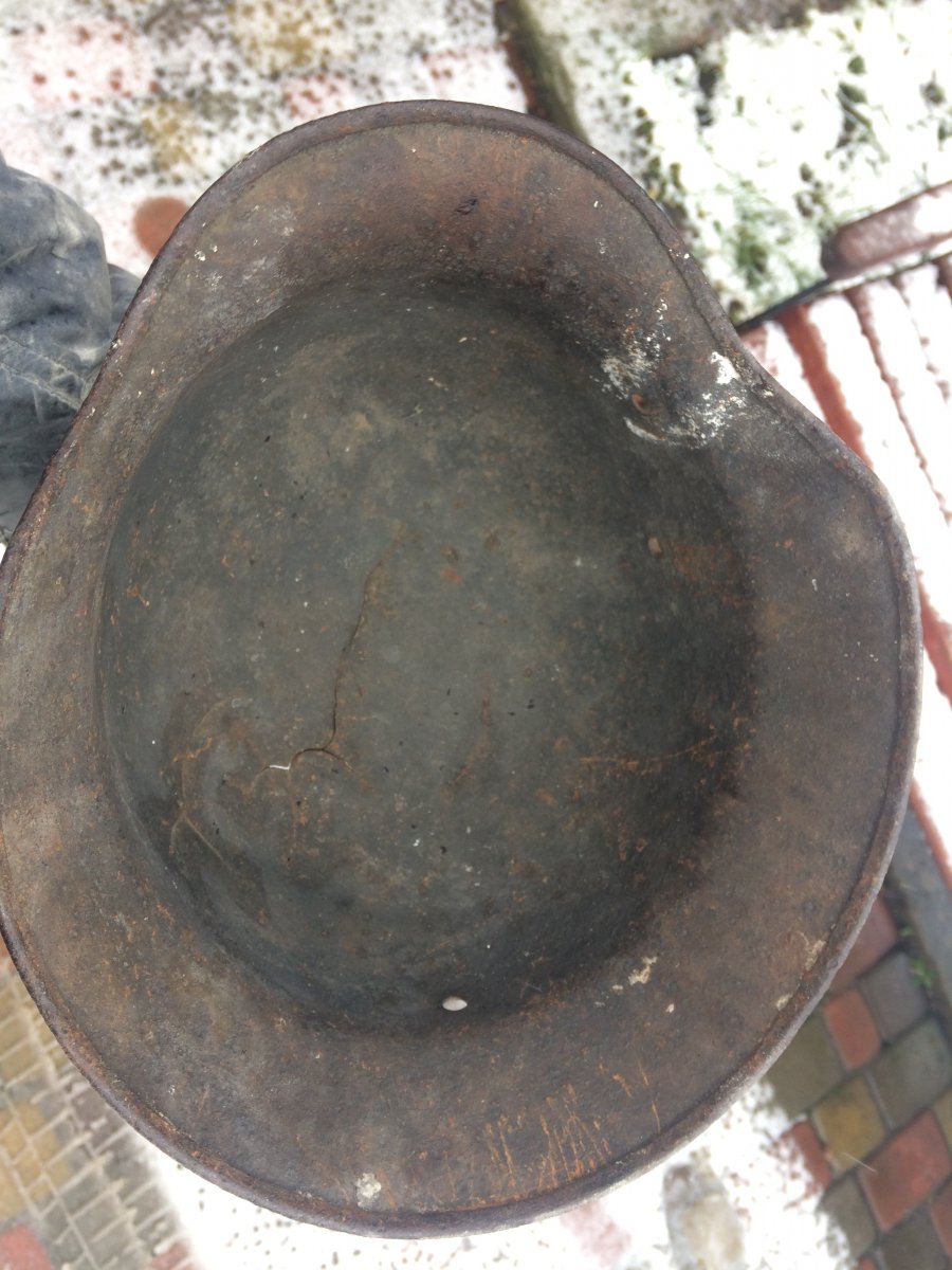

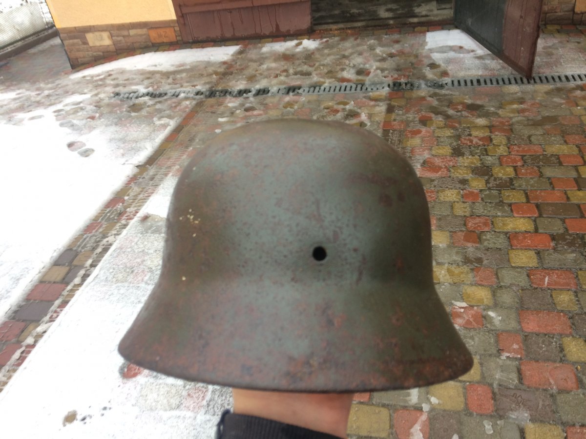

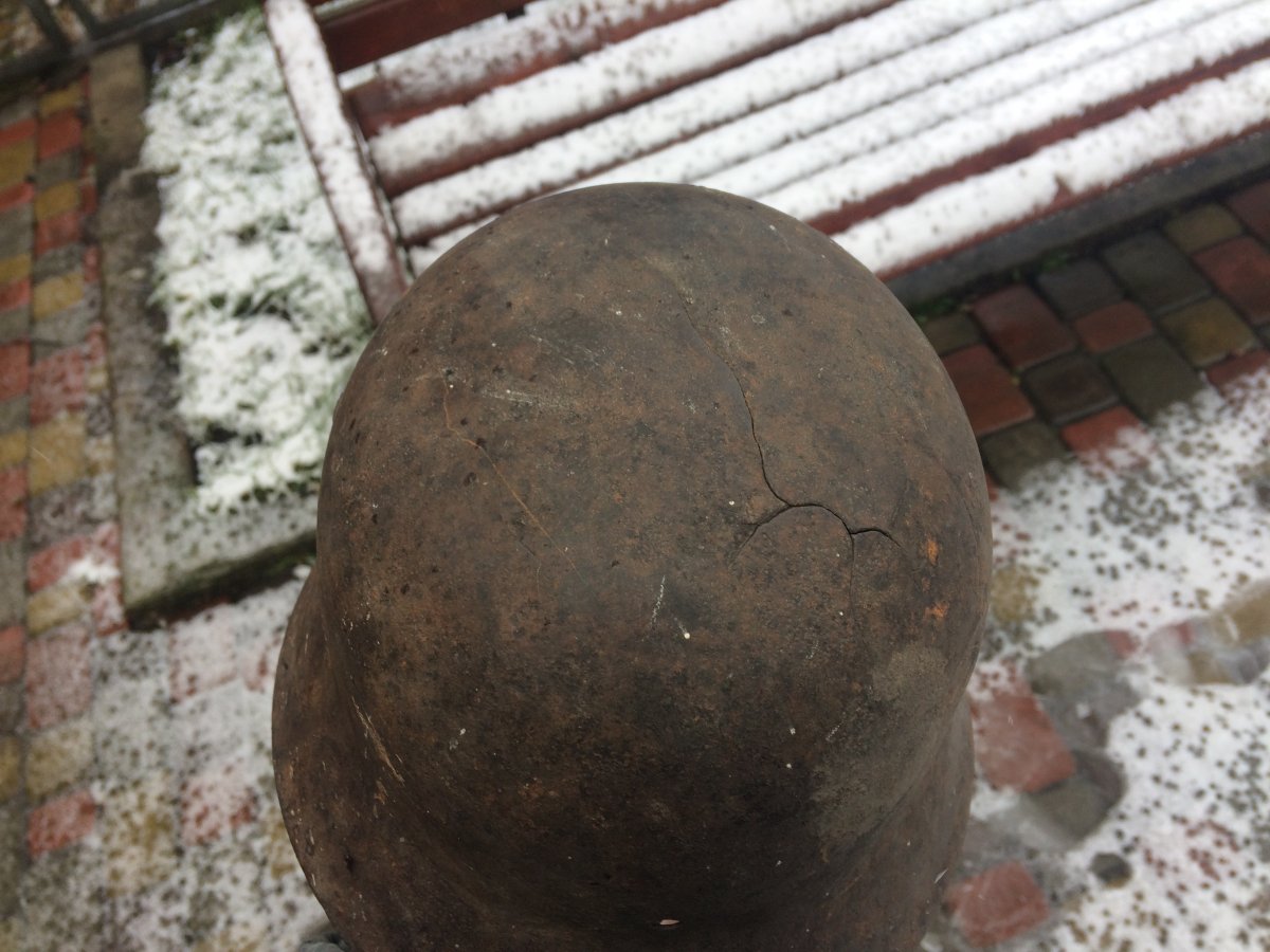

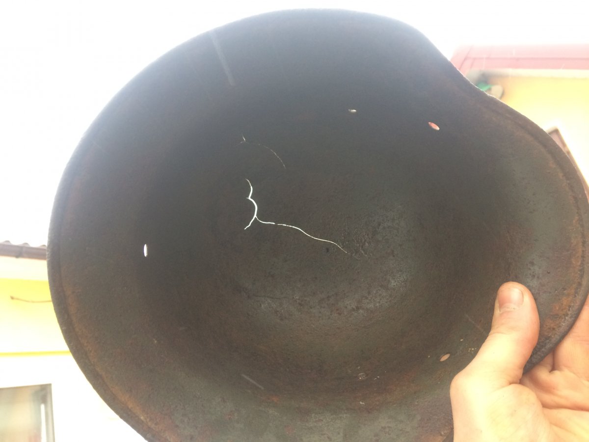

    Привіт. Сьогодні забрав з пошти посилку і зразу в щавельку. Раніше планував каску пускати на ісходнік... але після купання в щавельці передумав. Результат на фото. Поки процес миття заморозив ( нема часу) будемо ще домивати. Можливо хтось має якісь ідеї як підмаскувати тріщини? Також цікава Ваша думка.. пускати під ніж і варити з подальшою реставрацією? Чи переклеїти та зістарити декаль і залишити як є?

  7. Репликант
    Репликант Stabsfeldwebel
    106
    146
    1.044
    Можно заварить трещину и покрасить под общий фон, но этот вариант возможен только при наличии опыта.
    663 та Oleg Nevidomy подобається це.
  8. Oleg Nevidomy
    13
    26
    481
    Каски варю без проблем. Полуавтомат в гаражі стоїть. Швидше всього буде так як Ви каже. Тільки от фарбу підібрати буде тяжкувато.
    Yaro990 та Alex Johannik подобається це.
  9. Репликант
    106
    146
    1.044
    Подбирайте по самому большому и хорошо сохранившемуся участку, локально в краску можно добавлять мелко измельченную ржавчину, ею же можно присыпать уже нанесенную краску. Пробуйте на доноре и если все устроит, принимайтесь за пациента.

  10. MAIER
    MAIER Obergefreiter
    580
    Я бы точно оставил , так как есть , в этом вся и суть , а крашеных , вареных и шпаклёванный и так море
    Szlávik Opálenik, Oleg Nevidomy, 663 та ще 1-му подобається це.
  11. egoiste
    egoiste Stabsfeldwebel
    559
    Одеса, Україна
    Залишити як є. Гарний шолом.
    Szlávik Opálenik, Oleg Nevidomy, evgeny*** та ще 1-му подобається це.
  12. evgeny***
    127
    206
    1.818
    однозначно не варить, не шпатлевать!домыть и на полку,иначе потеряет свою энергетику былых времен,весь антураж боевой каски!
    Alex1923, Szlávik Opálenik, Alex Johannik та 3 іншим подобається це.
  13. Oleg Nevidomy
    13
    26
    481
    Вирішено. Домиваємо каску і комплектуємо оригінальними запчастями ( по можливості), нічого варити і ліпити не будемо. Але про це вже буде в окремій темі.
    Всім дякую, що направили на путь істинний. З пов.
    evgeny***, Alex Johannik та 663 подобається це.

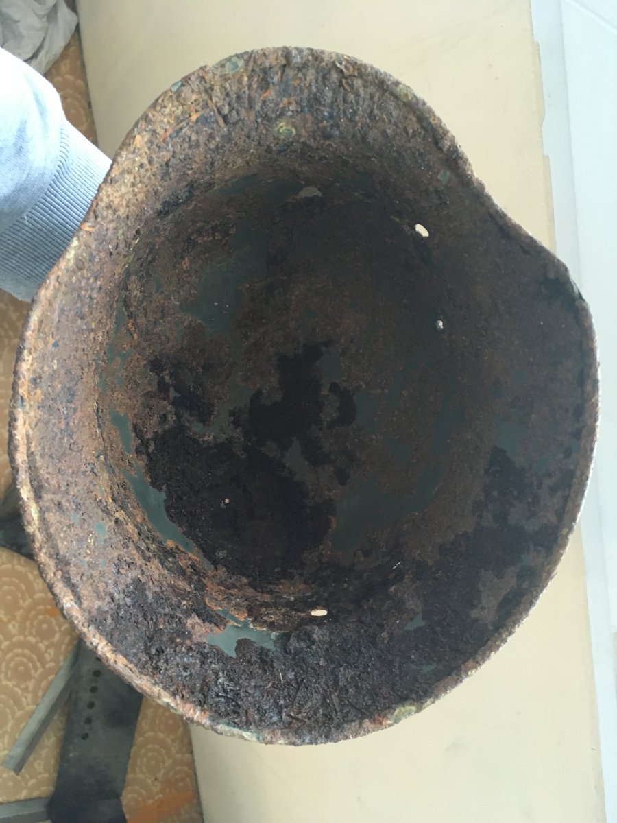

  14. MAIER
    MAIER Obergefreiter
    580

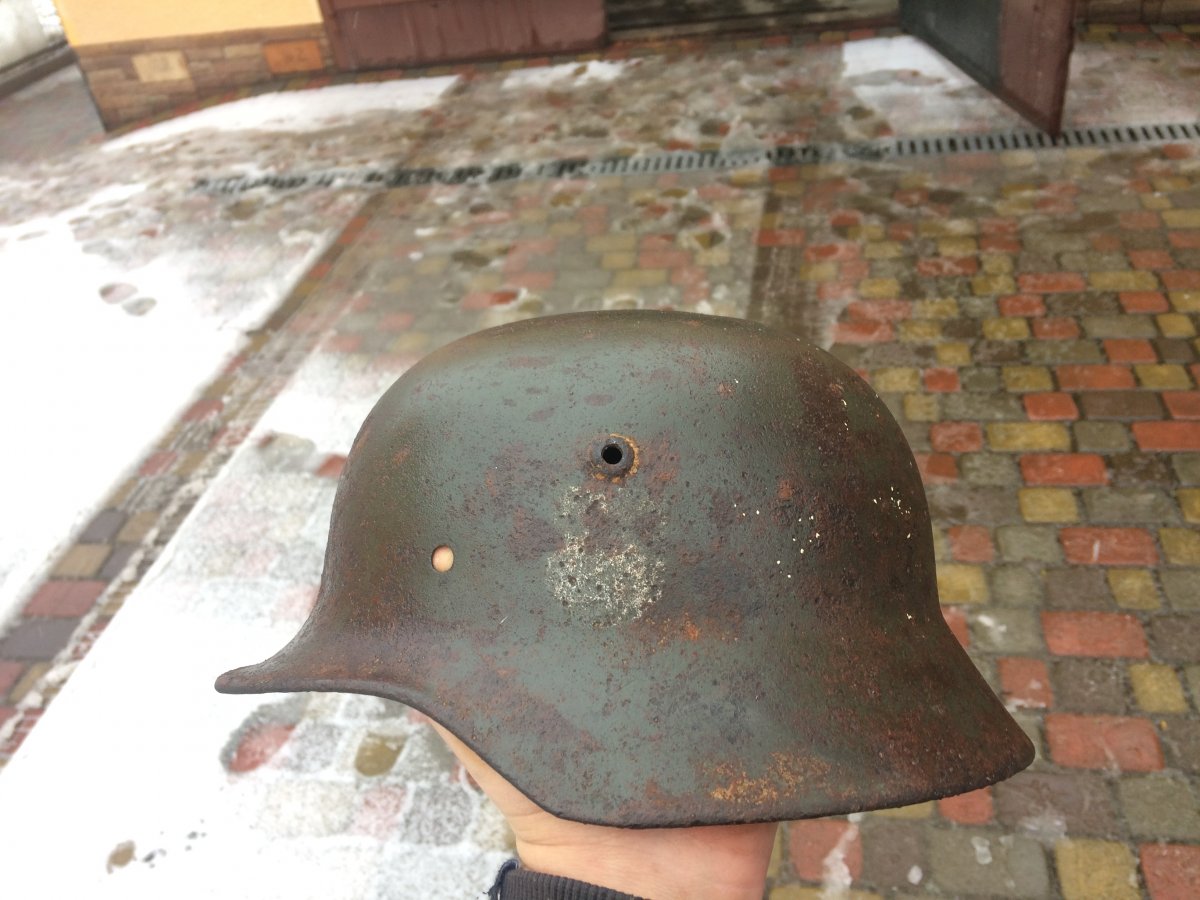

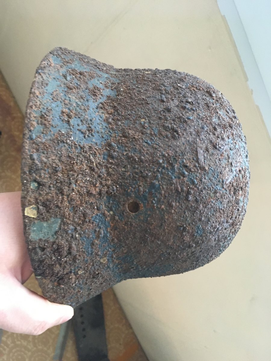

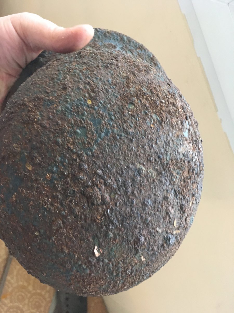

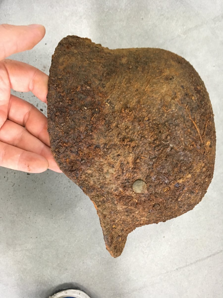

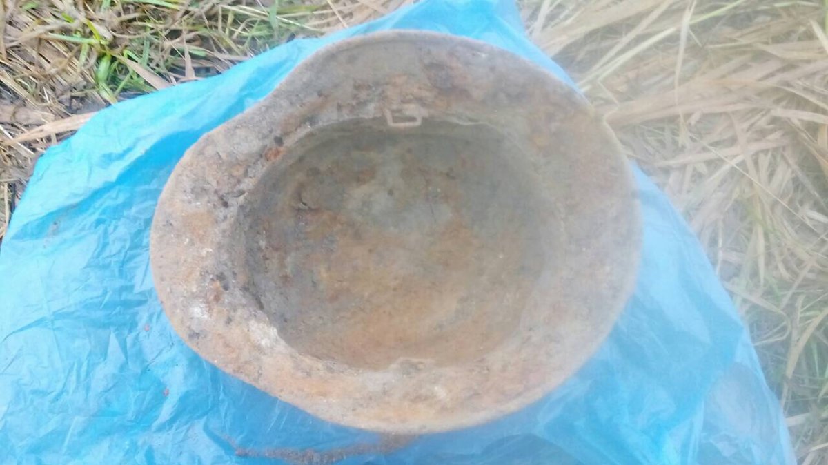

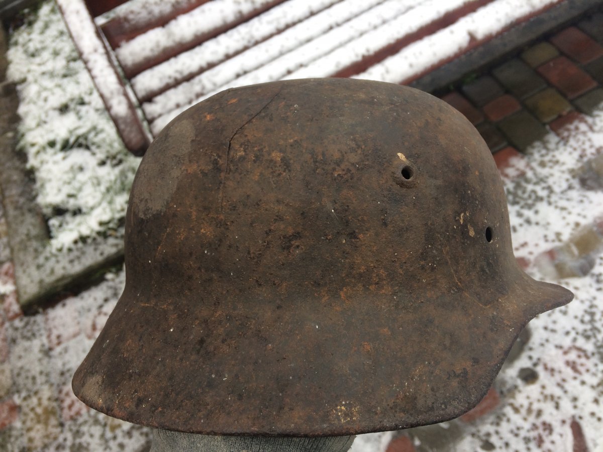

    Всем привет попался такой касон , сверху как буд то что то было , ткань или хз , хотя может и ржа )
    Вопрос , стоит заморачиваться ?
    Сначала надо обстучать ?

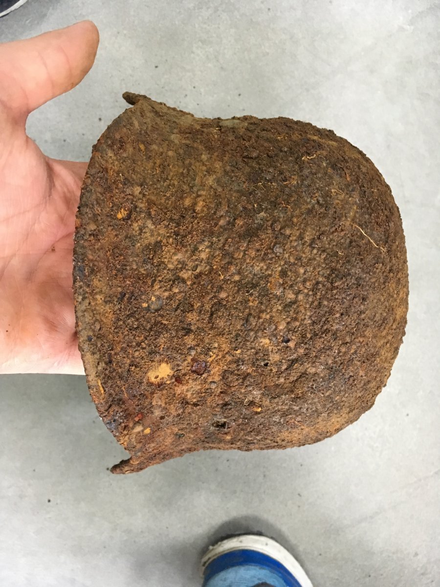

  15. MAIER
    MAIER Obergefreiter
    580

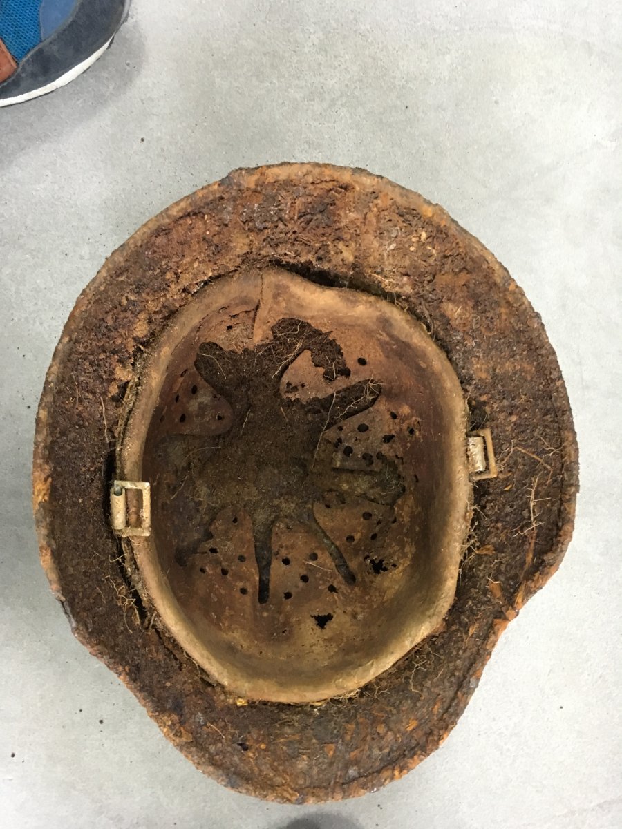

    Пока такая )

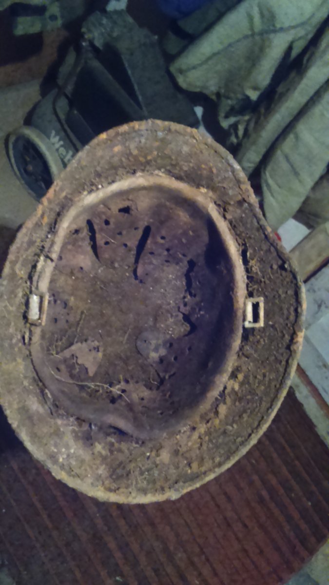

  16. MAIER
    MAIER Obergefreiter
    580

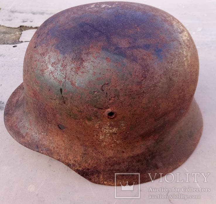

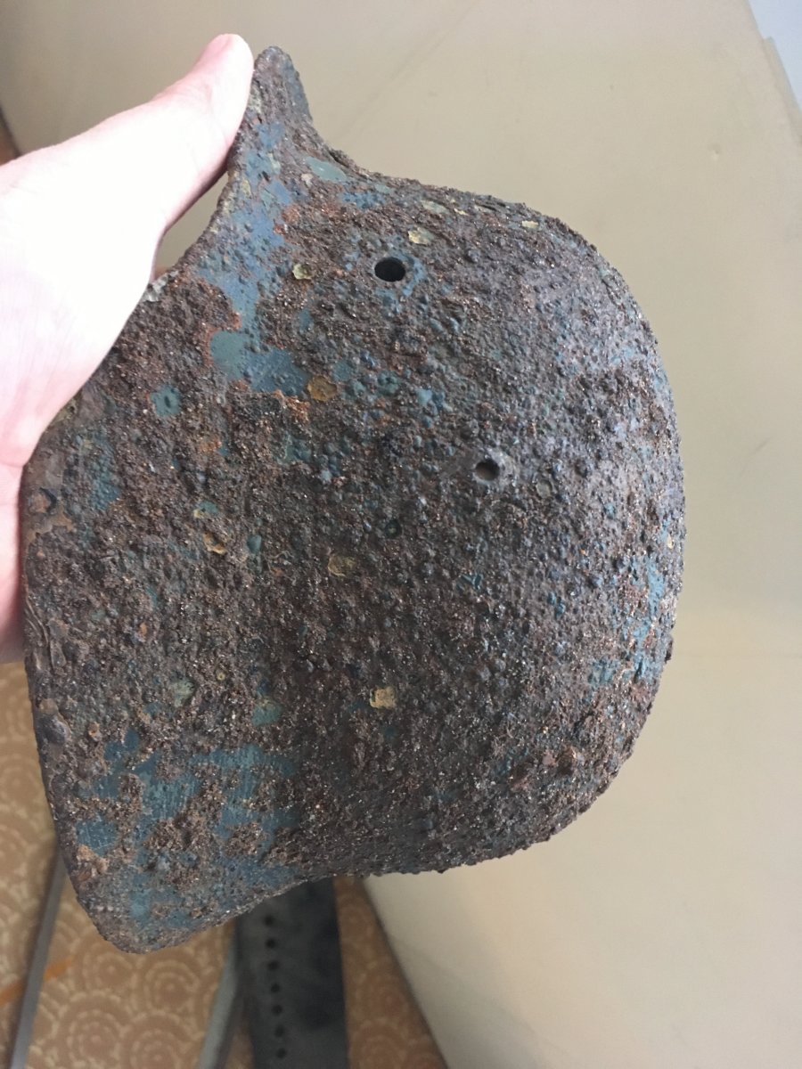

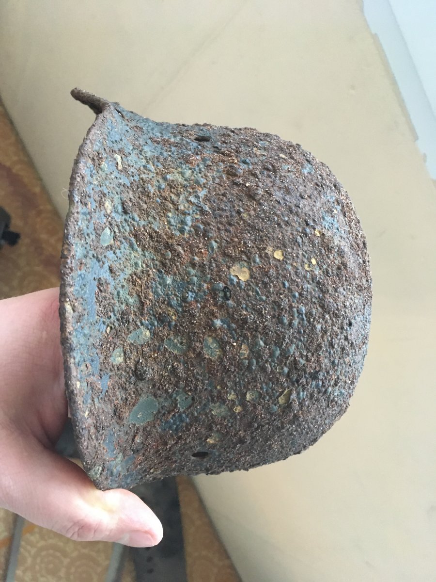

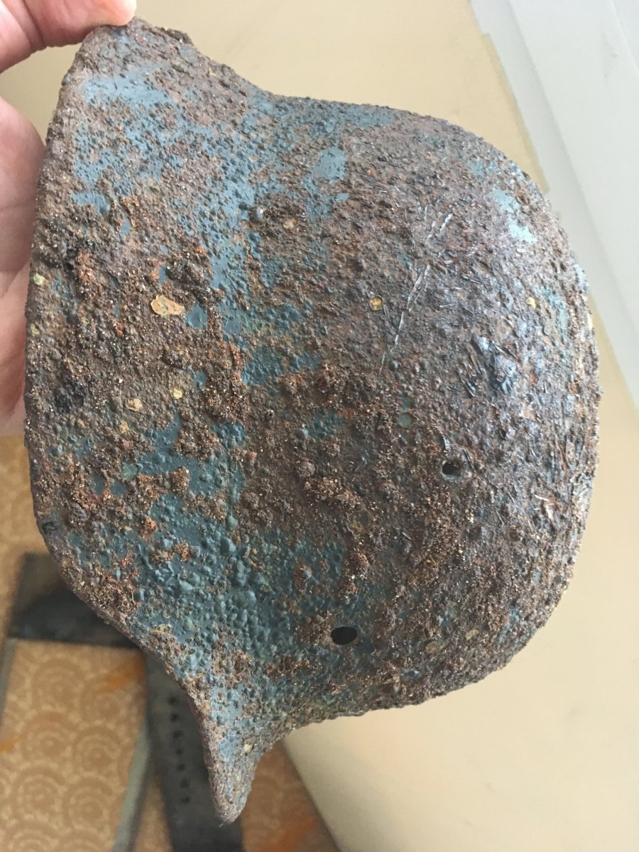

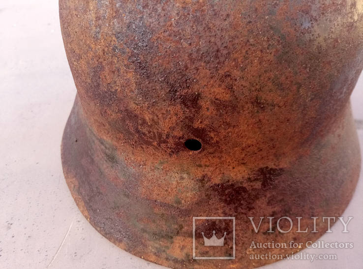

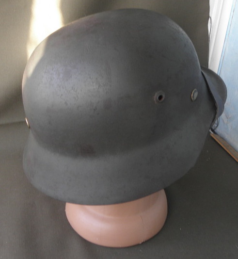

    Всем привет , предложили такой касон , фото только такие , думаю что после помывки будут дыры , я прав?
  17. Oleg Nevidomy
    13
    26
    481

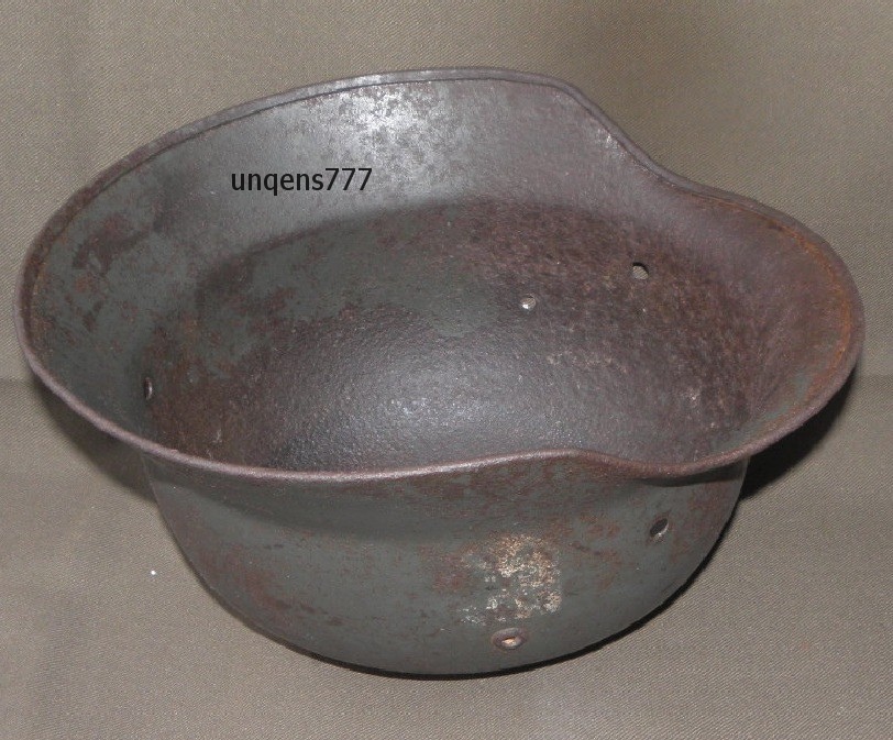

    Зоряне небо забезпечено!!! Каску добре б було щіткою відмити від бруду, обстукати грубу ржавчину.. і чистка електролізом або кислоченням.
  18. MAIER
    MAIER Obergefreiter
    580
    По ней сейчас можно что то сказать ? Не кто ее обстукивать не будут ) как есть так и продают ( кот в мешке )
    В итоге с такими наростами лучше не брать , дыры будут 1000%
    Ребята подскажите , через какое время надо менять мыльный раствор ?
    Wert238 та zepe11in подобається це.

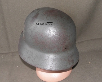

  19. unqens777
    unqens777 Stabsfeldwebel Клуб взаимопомощи
    69
    106
    2.672
    Шарукань.Харьковская.обл.

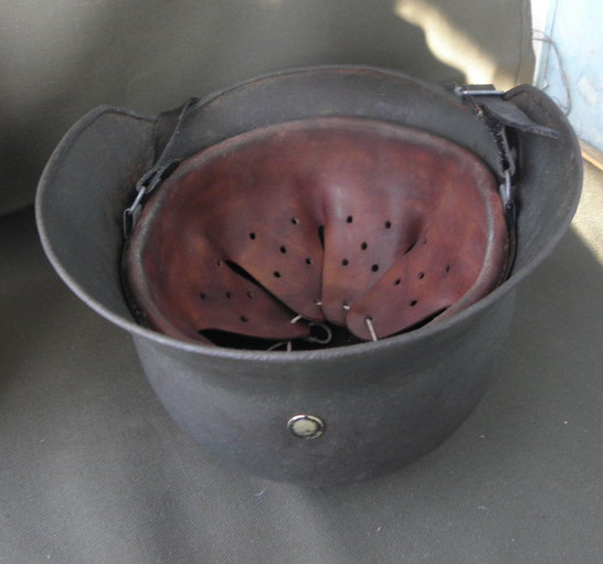

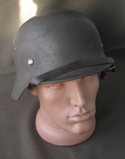

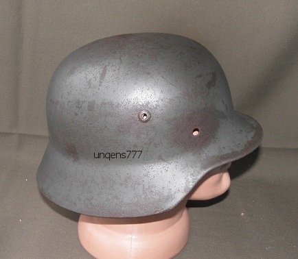

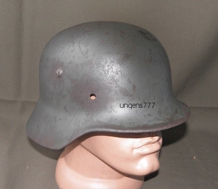

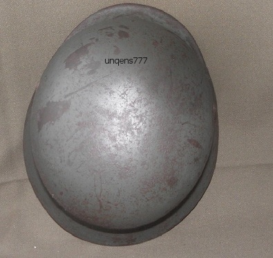

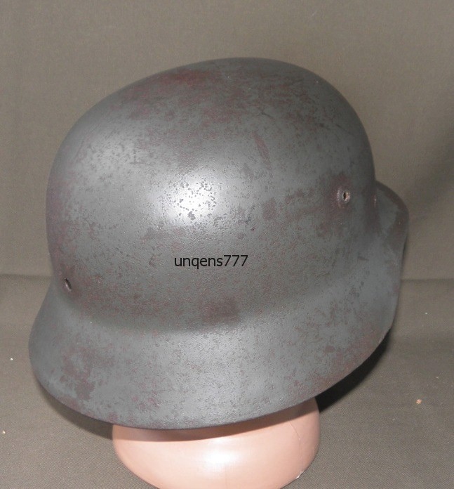

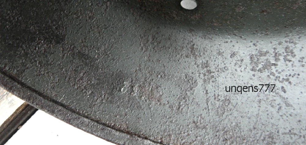

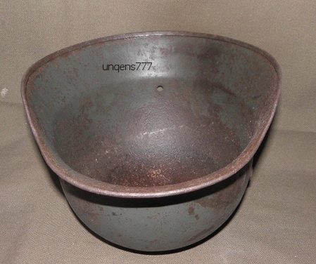

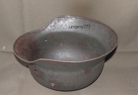

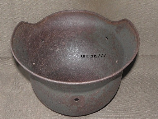

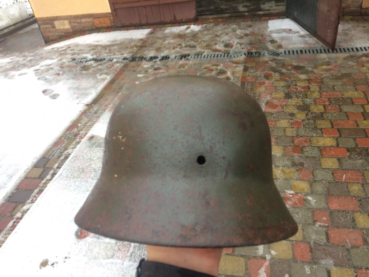

    Доброго времени суток!!!! Вот прикупил на виолити касон и что с него вышло.Кислотился в очень слабом растворе под постоянным надзором
    Alex1923, Genrich, Szlávik Opálenik та 13 іншим подобається це.

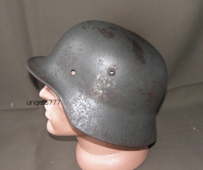

  20. unqens777
    69
    106
    2.672

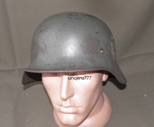

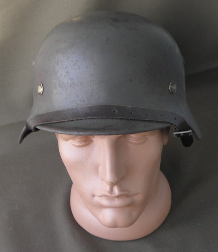

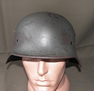

    фото со вспышкой
    Alex1923, Genrich, knyz та 13 іншим подобається це.
  21. Ram@zes
    Ram@zes Stabsgefreiter
    811
    Украина, Донбасс
    В чем кислотитлся? Или в мыле?С уважением,Роман.
  22. unqens777
    69
    106
    2.672
    В щавлевке 3 ложки на 15 литров теплой воды.Каждые полчаса мыл губкой с мылом.Раствор менял каждый час с Ув
    Alex1923, Ram@zes та 663 подобається це.
  23. ГеннадийВ
    ГеннадийВ Stabsfeldwebel
    39
    73
    657
    Проскуровский Укрепрайон
    Сколько времени занял весь процесс?
  24. unqens777
    69
    106
    2.672
    примерно часов 5
    663 та Ram@zes подобається це.

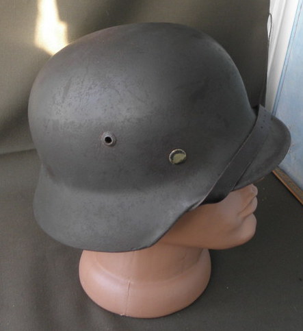

  25. Oleg Nevidomy
    13
    26
    481

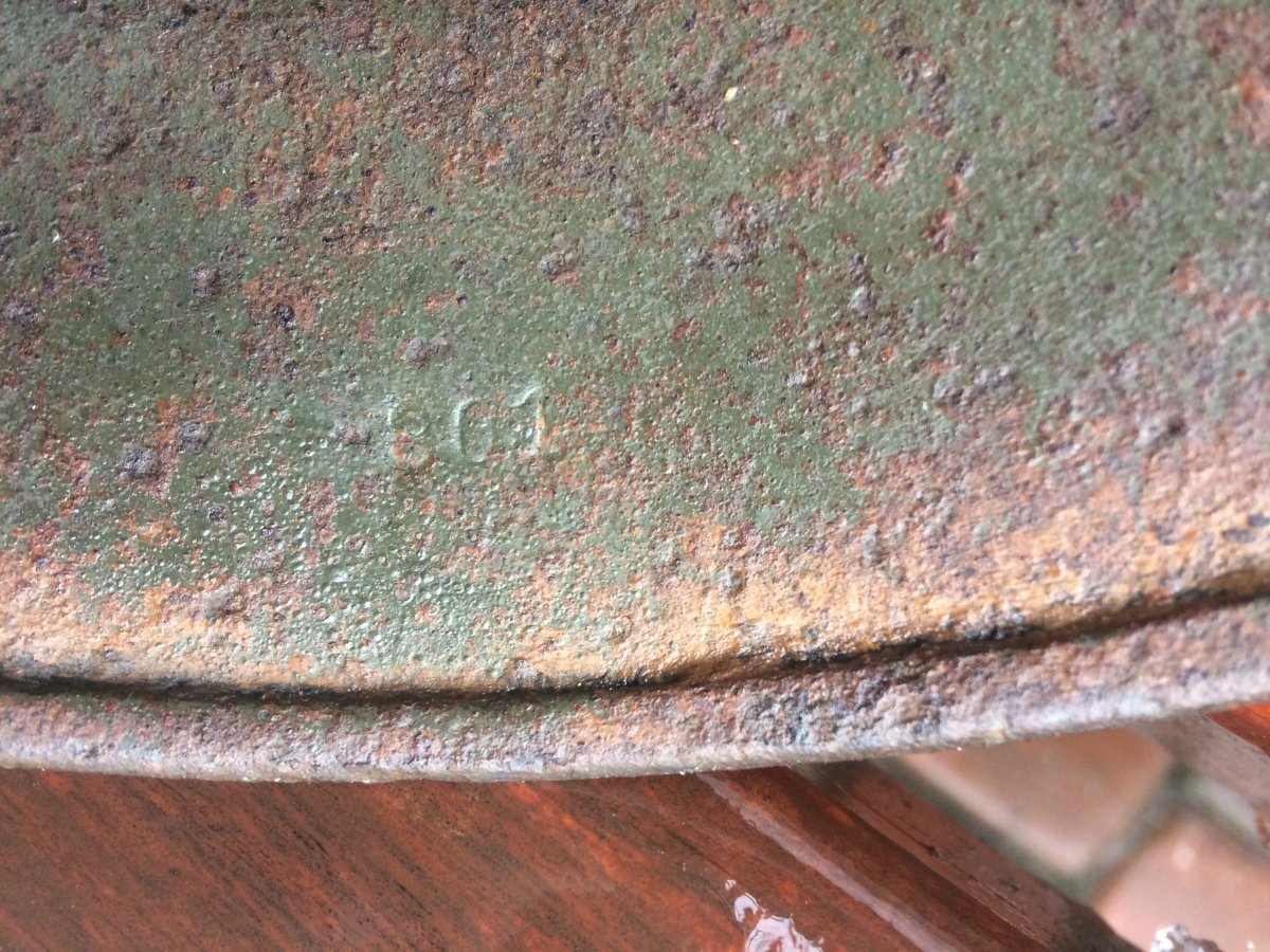

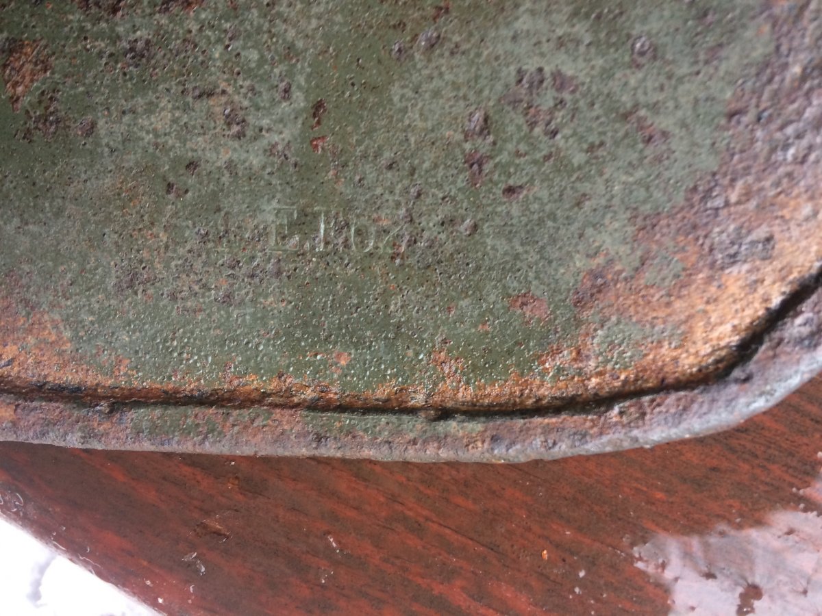

    На фото до миття, плямами проявляється темно зелений колір ( можливо рал 6015 ). Після миття цей відтінок пропав. Щавелька так сильно змінила колір? Чи це все фото?? ( маю на увазі кольоропередачу)
  26. unqens777
    69
    106
    2.672
    це фото
