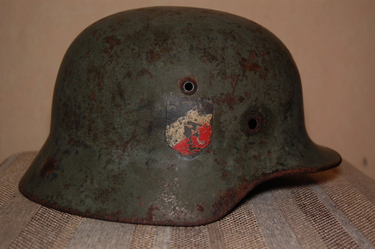

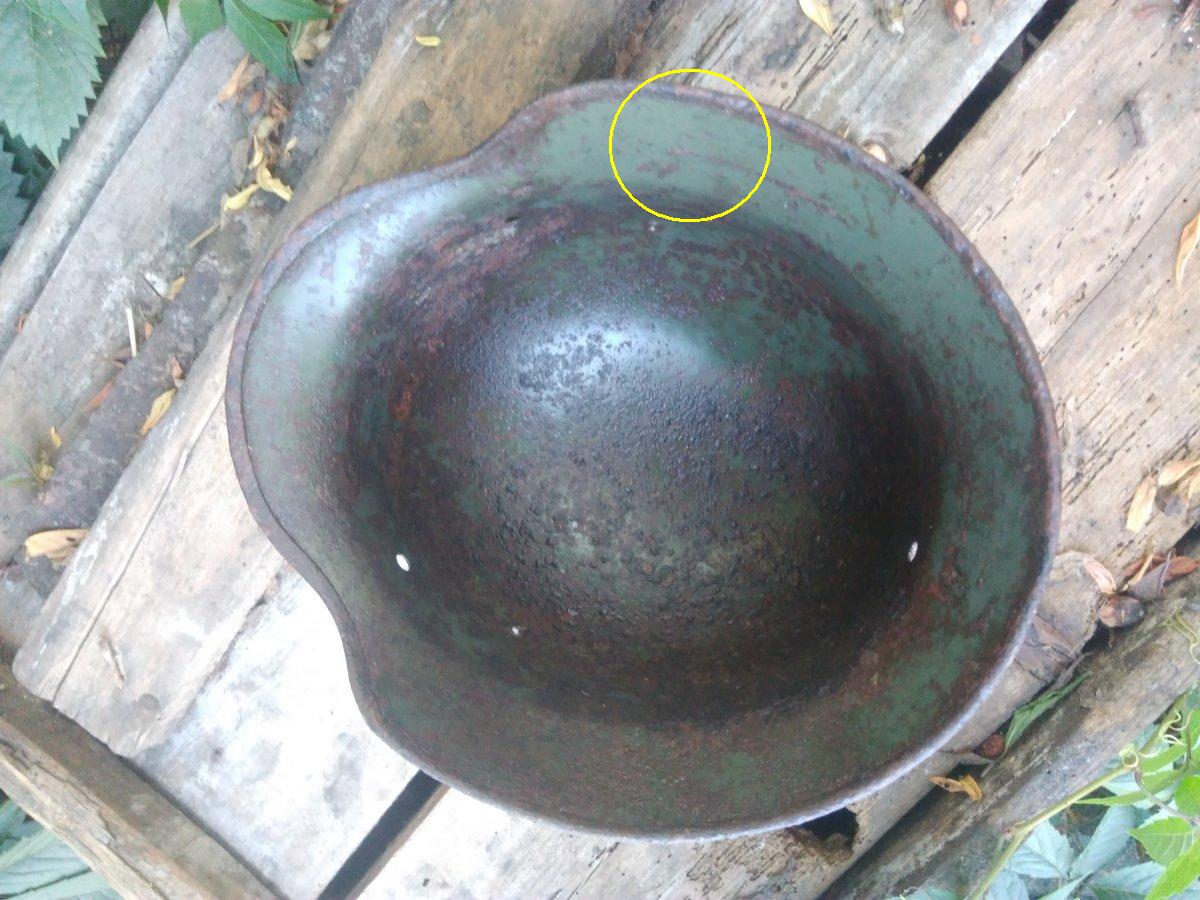

    Я не ожидал такого результата от внутрянки, пока не помыл.

    Признаться судя по изначальным фото и я тоже....видать в правильном грунте лежала касочка,либо был воздушный "пузырь"

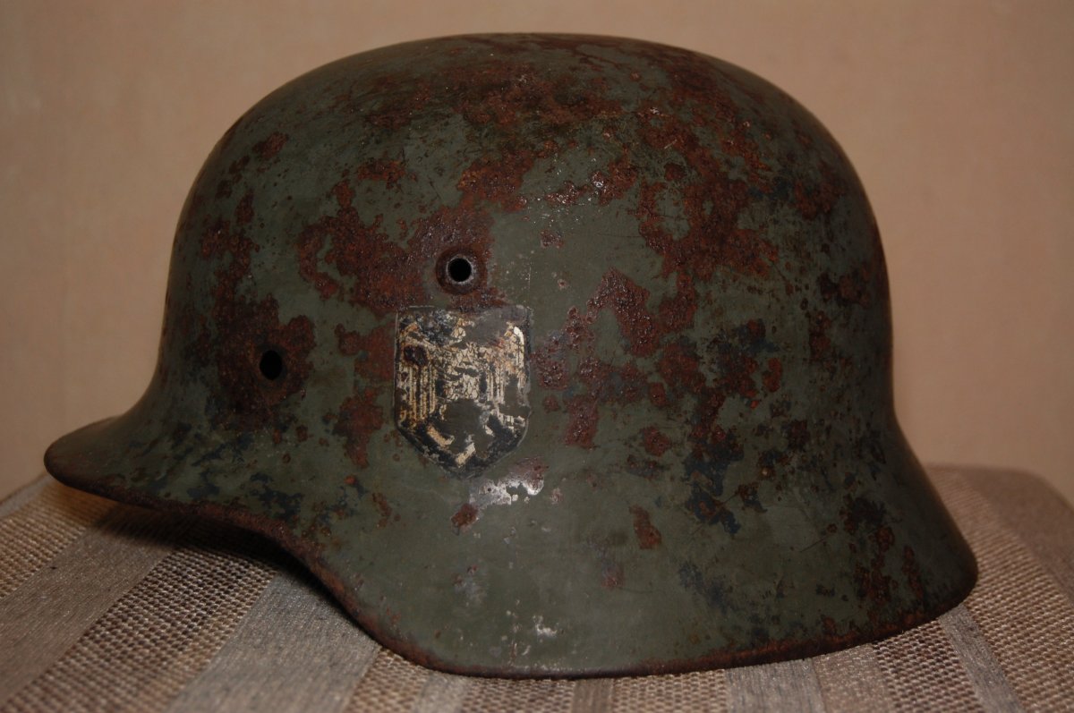

    получилось ли вытянуть? Там с краской немного-но должно быть. Каверны есть глубокие-но вокруг них-вроде как присутствуют остатки краски

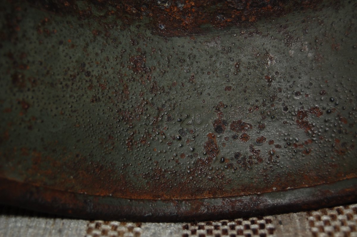

    Заметил на СШ 39 нередко бывает так (моя статистика 5 экземпляров) что снаружи каска "в печали" от красочного слоя и следа не осталось, тогда как внутри - красота, и даже иногда мастичные клейма вылазят после щавельки....и мылом ничего не смывается. Но то что сцепка краска+металл на советских шлемах в разы хуже чем на немецких - это факт. Определенно немцы более ответственно относились к окраске (качество красок, обработка поверхностей, запекание, многослойное окрашивание и др.)

    100 пудов. Я бы сказал у меня 90% таких. Сверху все в надолбышах ржавых а в нтури зеленый четкий цвет с чернильным клеймом))

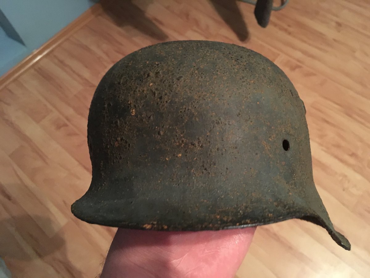

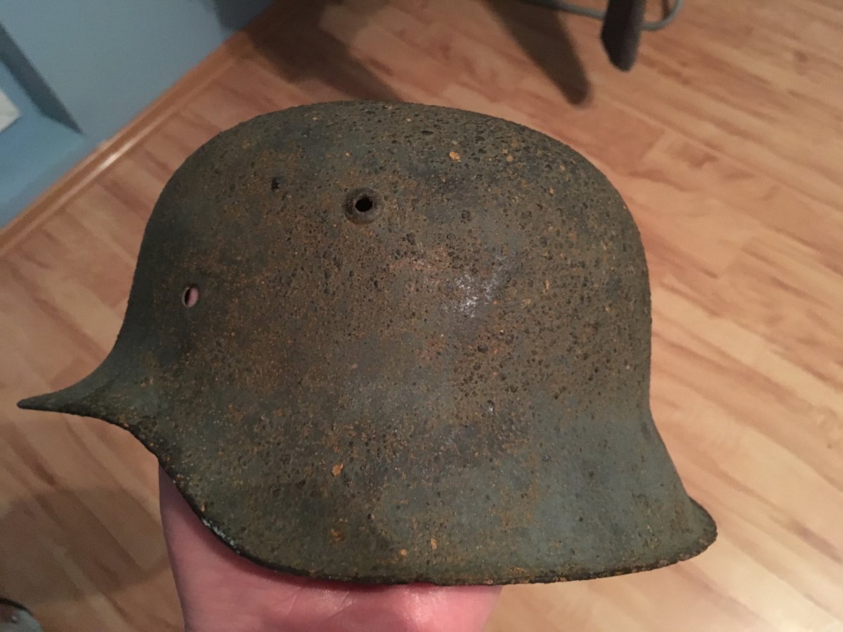

  23. MAIER
    MAIER Obergefreiter
    580

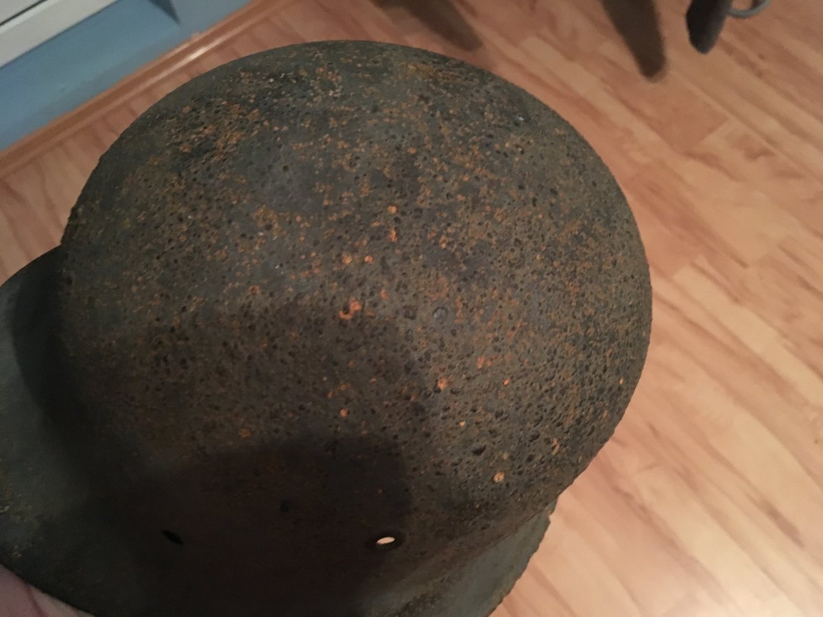

    Всем привет , у меня такой вопрос , стоит ли возится ещё с ней ?
    Если стоит то как ?
  24. MAIER
    MAIER Obergefreiter
    580
    Ещё фото

    Я считаю, что больше не нужно ничего делать.
    Отличная работа.
    Оставляйте так.
