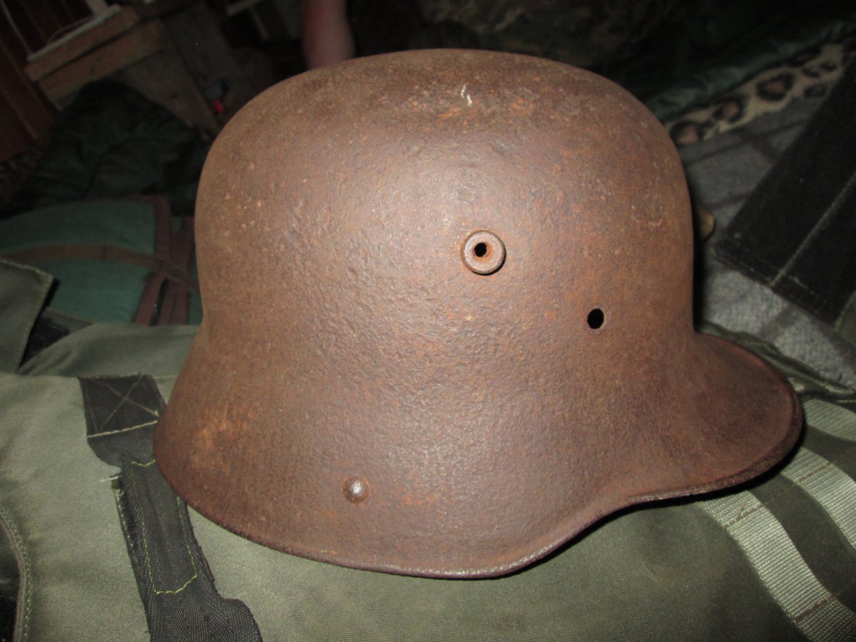

    ось ящик також попробував мить-купать,ну не довго- IMG_20170714_195835.jpg IMG_20170714_195845.jpg IMG_20170714_195906.jpg IMG_20170714_195925.jpg IMG_20170714_200004.jpg IMG_20170714_200151.jpg

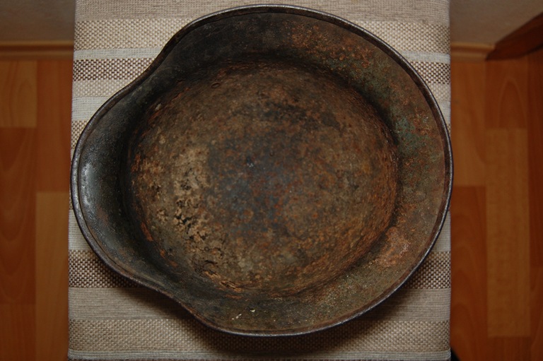

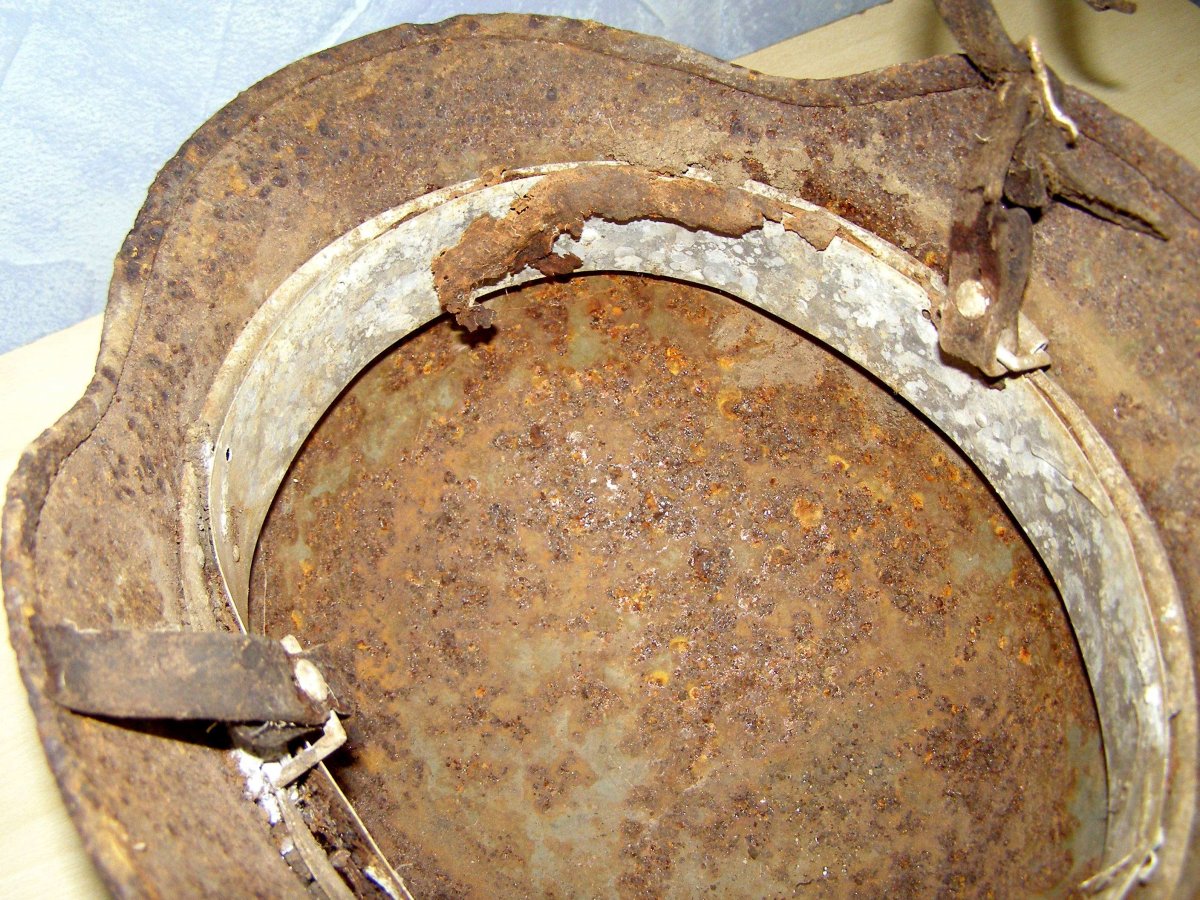

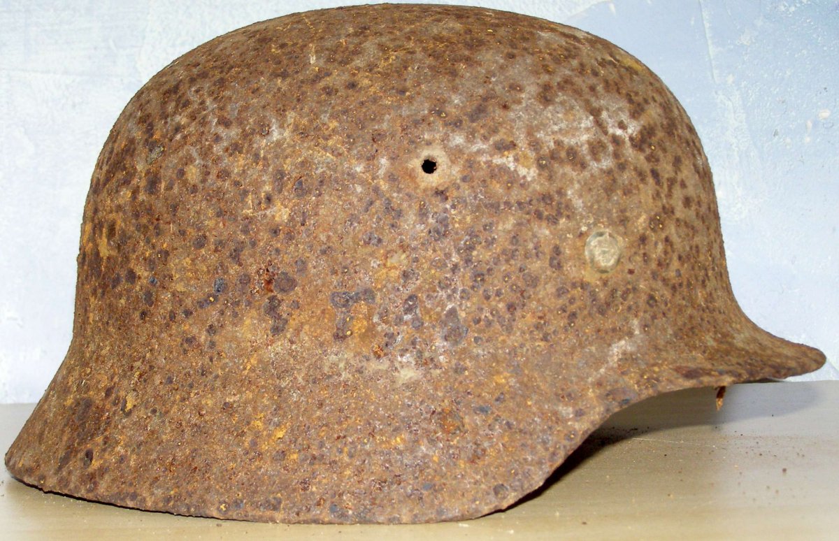

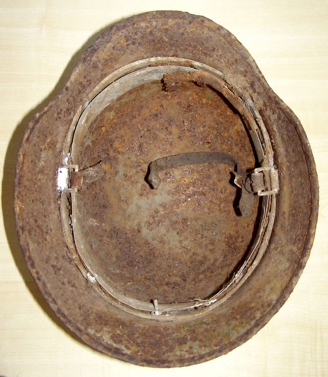

    Мне вот тоже гемор предстоит, товарищ очень просил сделать на полку. Он сам лично поднял такую вот редкость в нашей области. Вроде по 44 году.
    Клейм пока не видно, но размер явно маленький (окружность забыл померять, честно говоря, да успеется). Остатки кожи подшлема были, но в хлам, он их на месте вытряхнул. Кламера - цветняк, окрас внутри похоже яблоко, снаружи что-то непонятное. Обруч алюминий с усилителями.
    P7183904.JPG P7183905.JPG P7183906.JPG P7183907.JPG P7183908.JPG P7183909.JPG P7183910.JPG P7183911.JPG

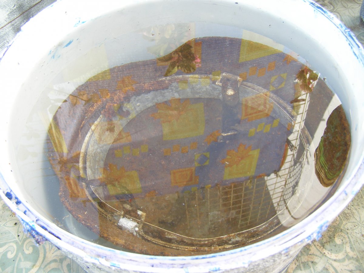

    Пока в чистую воду закинул, чтоб от земли хоть откисло и подшлем снять.

  5. ALEKS81
    ALEKS81 Oberstleutnant
    18
    32
    4.822
    Прилуки
    Можно чуток мыла добавить.
    hudojnikhg9612 подобається це.
  6. bayan
    bayan Leutnant
    2.945
    Одесса
    Добавлю обязательно, но после того, как просто от грязи отмою и обручи сниму.

    Глибокі каверни дадуть про себе знати.... декаль відносно шолома в гарному стані) шкода буде якщо декаль відмиється а сфера буде в кавернах. Але якщо декаль все ж таки збережеться - це вже стимул ставити на полку а не пускати під нождак, імхо. Цікаво глянути на кінцевий результат. З пов.
  9. bayan
    bayan Leutnant
    2.945
    Одесса
    Скорее всего только мыльный раствор - мне торопиться некуда. Можно вообще в чистой воде отмачивать (вода - универсальный растворитель), периодически оттирая, но это уж совсем долгий процесс.
    Под наждак колпак не пойдёт однозначно, невзирая на результат мытья, будет с кавернами и прочим.

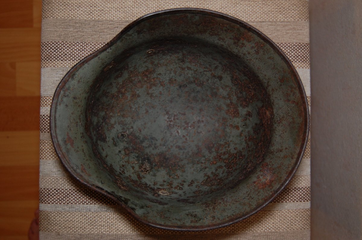

  11. Erwin91
    Erwin91 Oberfeldwebel
    452
    Есть такой шлем стоит мыть,или законсервировать достаточно будет?
  12. hudojnikhg9612
    hudojnikhg9612 Oberleutnant
    1.681
    Черкаси обл
    Вітаю!Цікаво,які з ним роботи проводились до цього стану!?
  13. Erwin91
    452
    Помыт водой,буду наверное оставлять немного подержал в мыле хватит думаю,фото выложу после консервации:beer:
  14. hudojnikhg9612
    1.681
    Черкаси обл
    добре,дякую,бо сам в цьому ділі початківець і хочеться побільше взнать...тоді спостерігаю за Вашим процесом роботи!:beer:
  15. Erwin91
    452

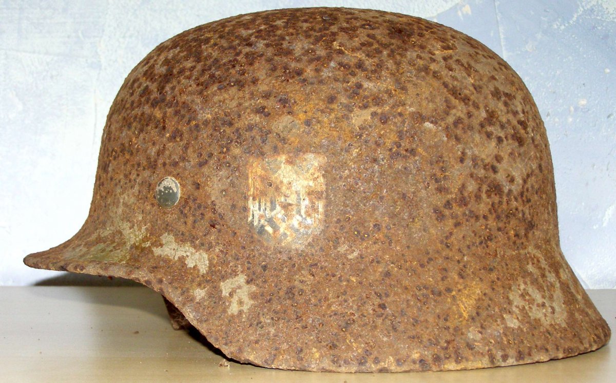

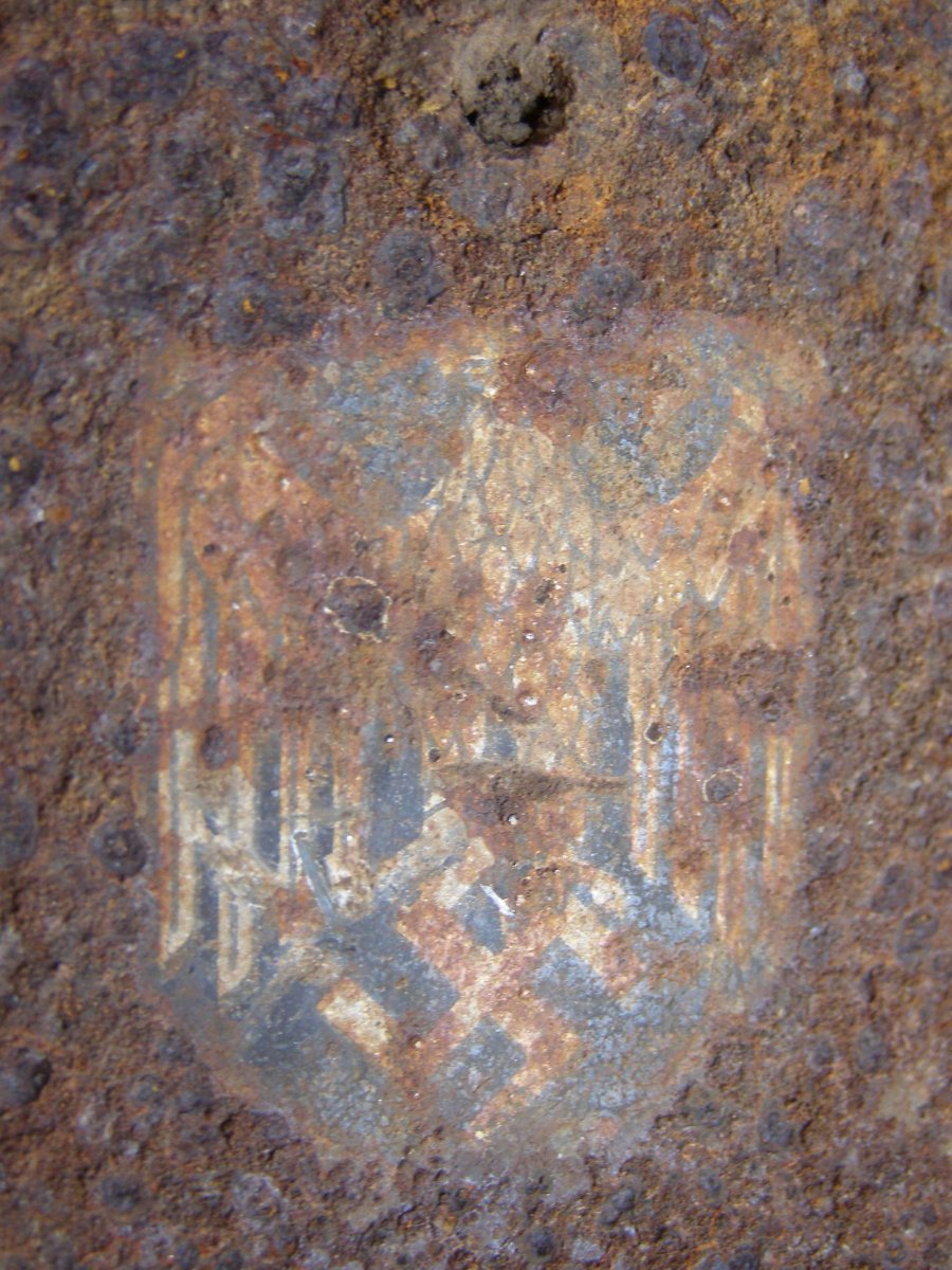

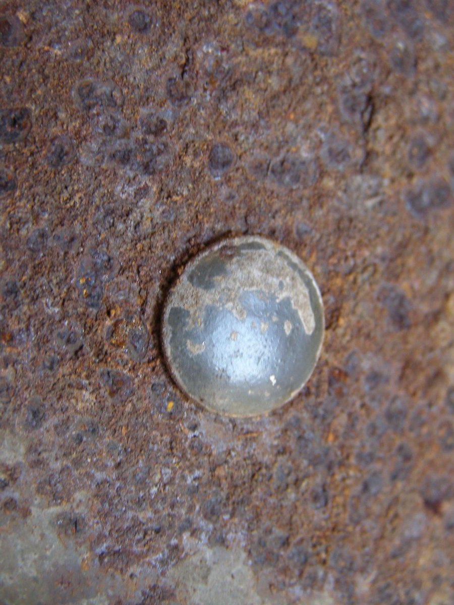

    Вместе с ржавчиной начали уходить и декали,тут либо потерять декали и вытянуть краску либо оставить как есть но без вмешательства,так что оставляю. Клейма кому интересно...
  16. Oleg Nevidomy
    Oleg Nevidomy Oberfeldwebel
    13
    26
    481
    Можно заклеить декали пластилином или парафином, и в щавле купать смело. Думаю краски будет ещё много. Главное не переборщить с купанием.С ув.
    Szlávik Opálenik, hudojnikhg9612 та 663 подобається це.
  17. Erwin91
    452
    Клеил, вместе с пластилином уходят фрагменты деколей,как говориться их всё равно не спасти
    hudojnikhg9612 та Oleg Nevidomy подобається це.

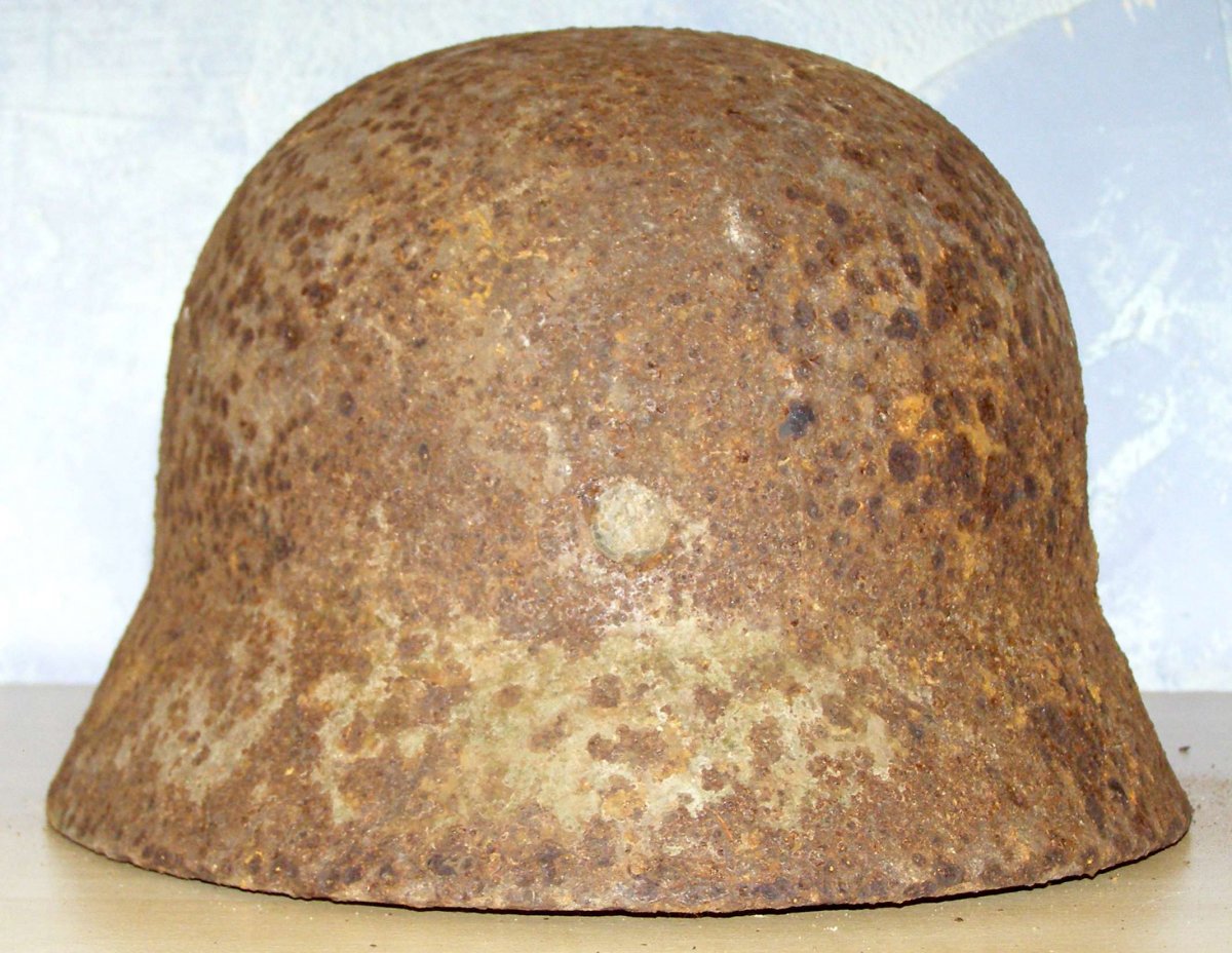

  18. фандик
    фандик Oberleutnant
    2.581

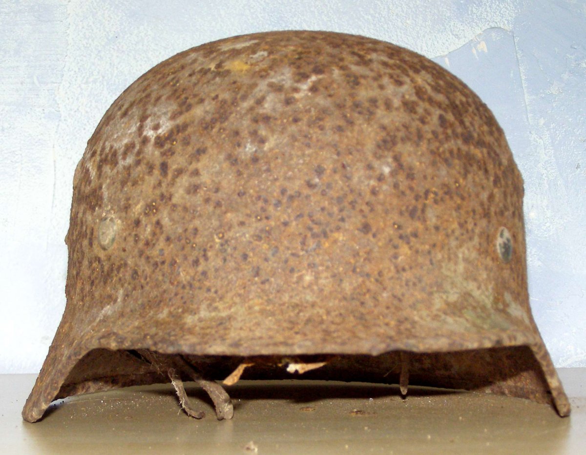

    Камрады , прошу вашего совета . Хочу попробовать вытащить что не будь с этого колпака . Стоит ли заморачиваться ?
  19. Репликант
    Репликант Stabsfeldwebel
    106
    146
    1.044
    Конечно пробуйте! Ей это не навредит.
    фандик та hudojnikhg9612 подобається це.
  20. hudojnikhg9612
    1.681
    Черкаси обл
    все правильно,-в щавель її і чекаємо результат.я якби раніше знав про щавельку...а так скільки ж предметів попсував...

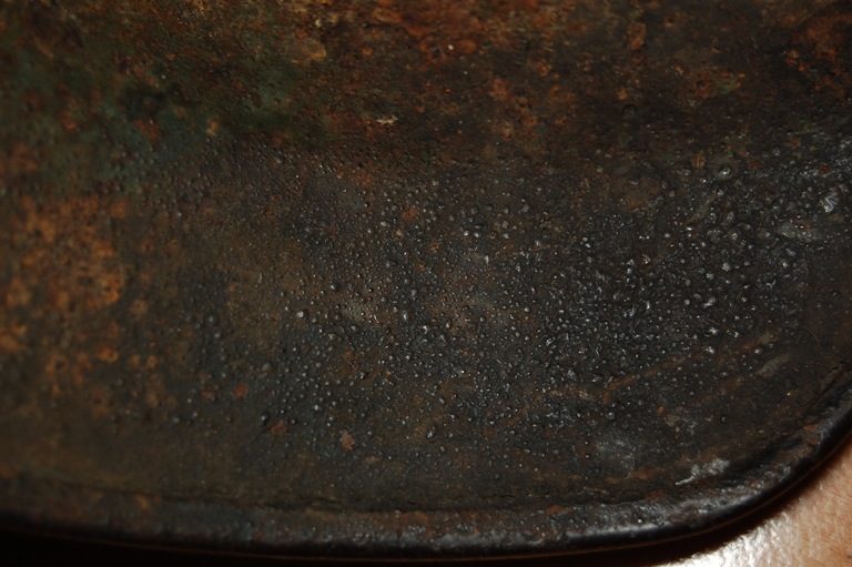

    Вернемся к мылу. Сутки в мыльном растворе.
    ALEKS81, 663, roman29 та 8 іншим подобається це.

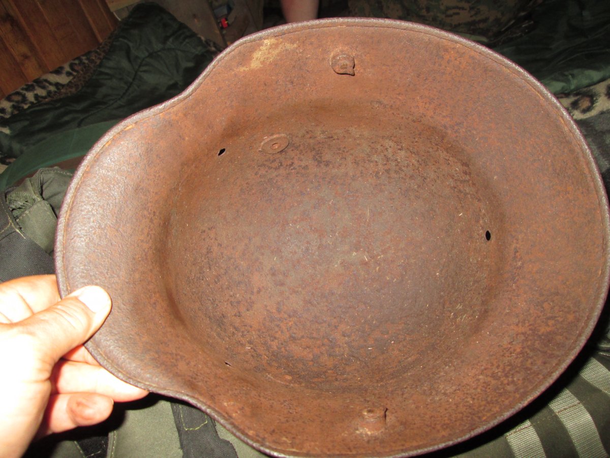

  25. Tamerlan25
    Tamerlan25 Major
    16
    28
    2.591
    Клеймо.
    663, roman29, Mr.Twister08 та 5 іншим подобається це.
  26. АСИРИС 1984
    АСИРИС 1984 Hauptmann Клуб взаимопомощи
    13
    15
    3.930
    Белая Церковь
    Результат отличный,да и исходник неплохой;)
    Tamerlan25 подобається це.
