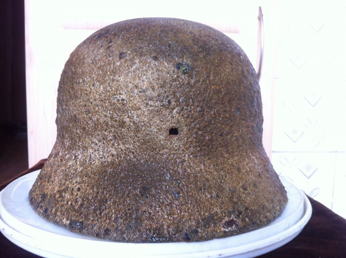

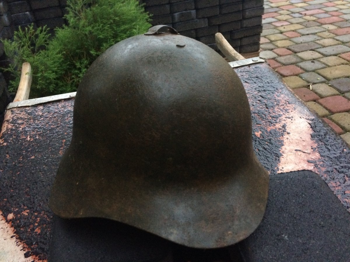

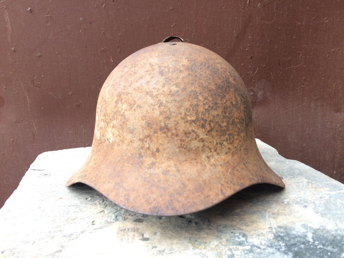

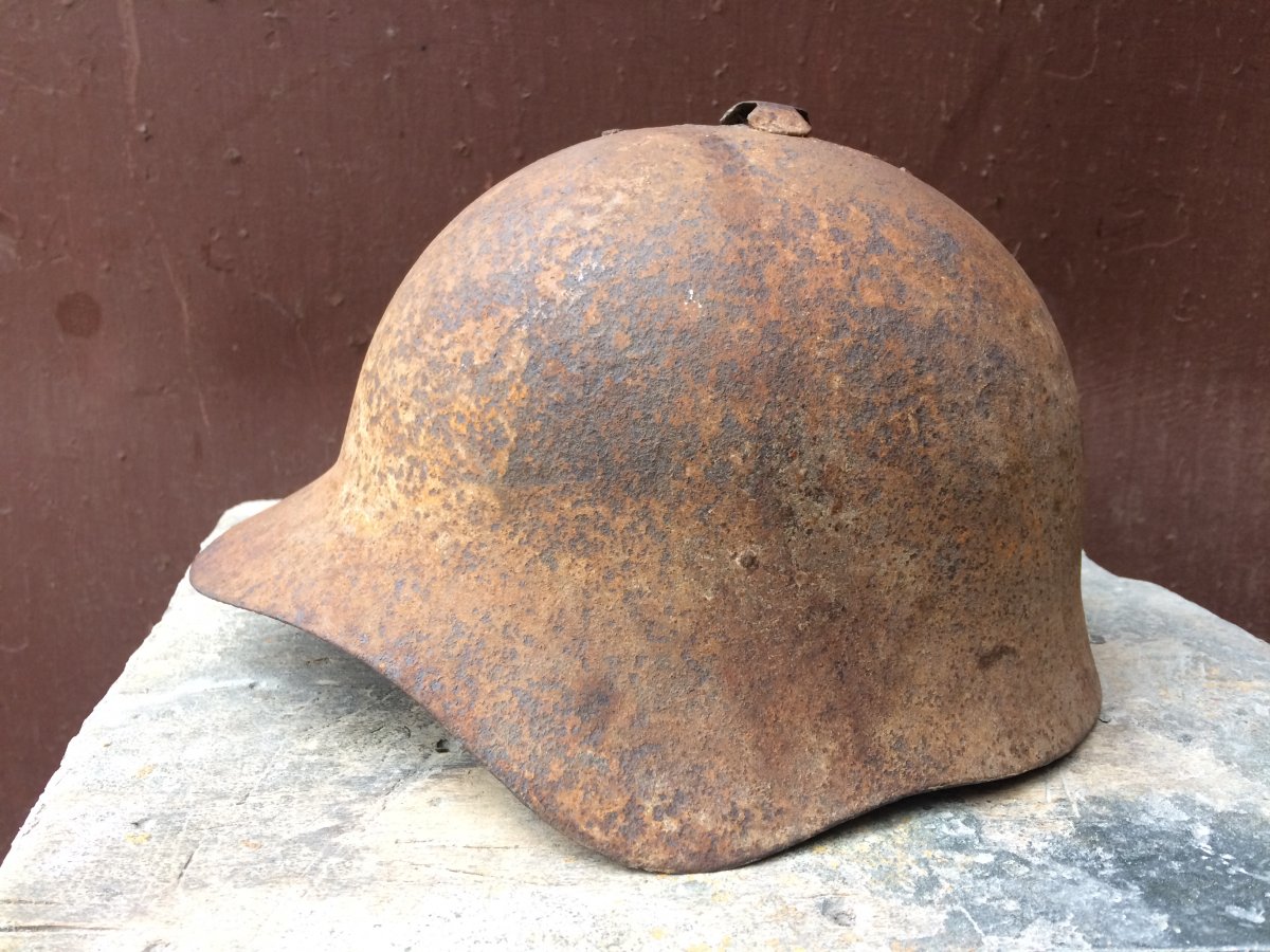

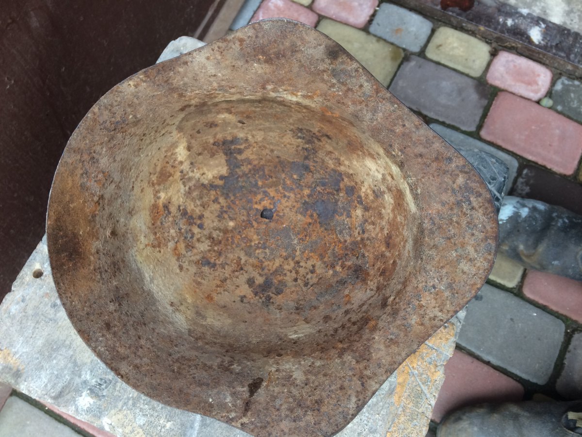

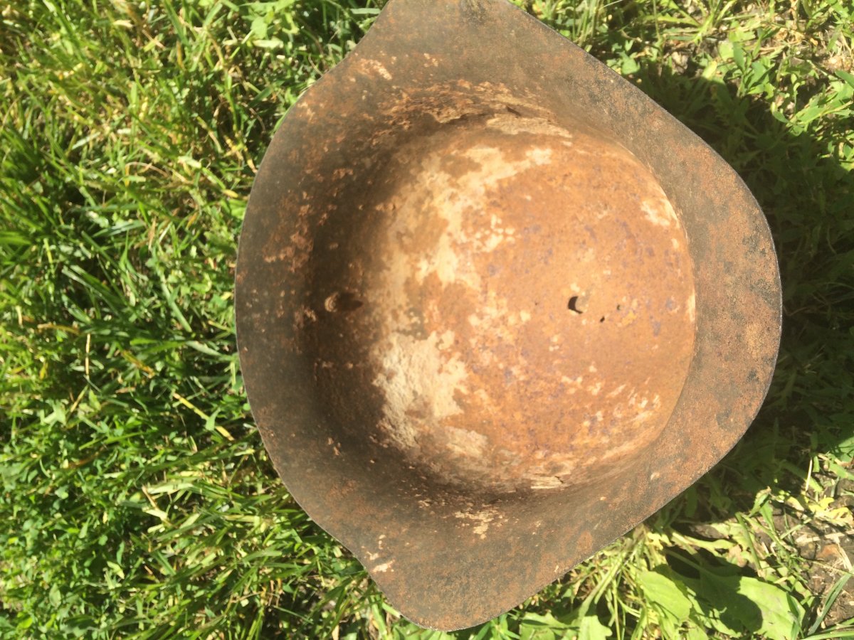

    Всем привет. Подскажите по шлему. Лежал несколько недель в мыльном растворе и периодически чистился, затем кинул в щавельку на 6-8 часов при этом каждые 2 часа чистил щеткой и вылез, как я вижу зимний перекрас. Подскажите стоит ли еще держать в щавельке, боюсь что сойдет перекрас? Заранее благодарен за ваши ответы. С ув.

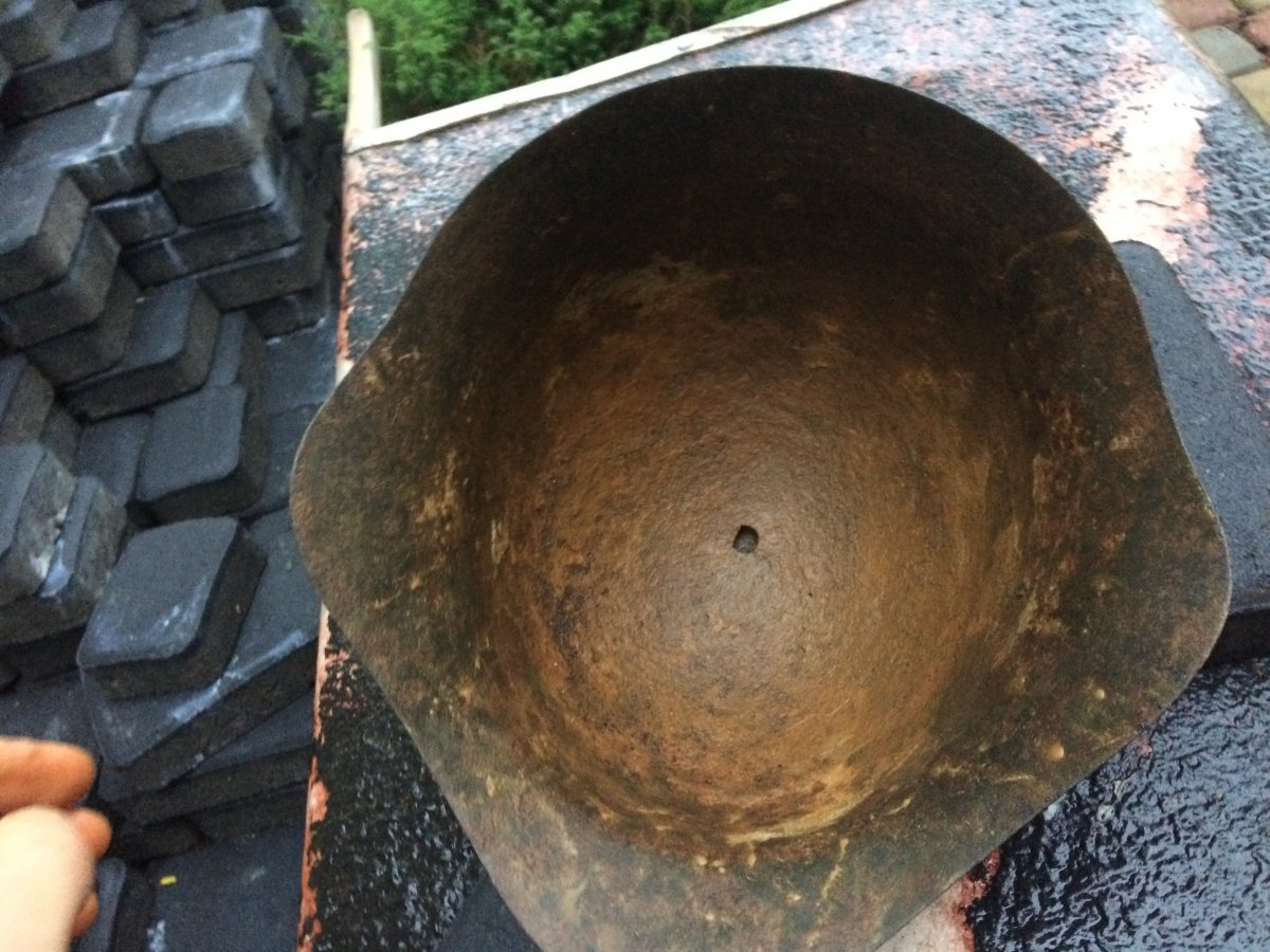

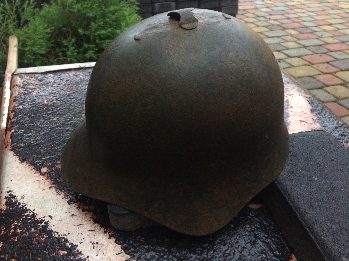

  15. Oleg Nevidomy
    Oleg Nevidomy Oberfeldwebel
    13
    26
    481

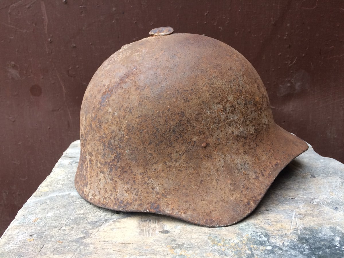

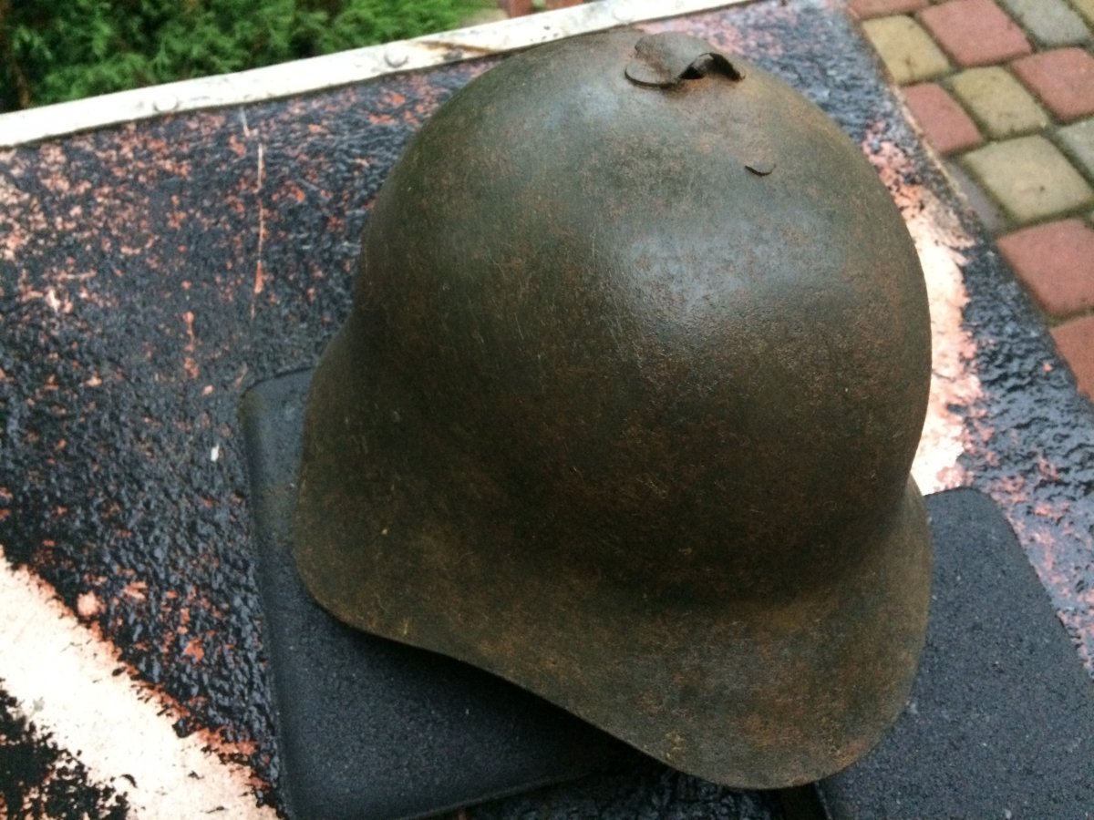

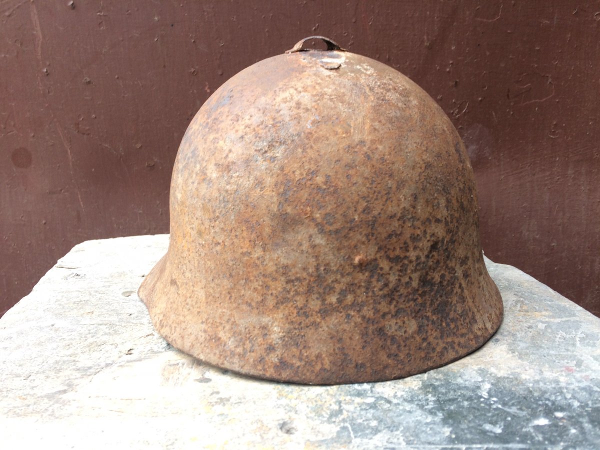

    Здраствуйте. Достался мне вот такой СШ-36. Сегодня начал мыть в щавельке. Что посоветуете?? Есть смысл продолжать? Или на исходник пустить? Жаль что звезды нет(
    С ув.

    та не,нормально( хорошо получается)
    Останнє редагування: 17 чер 2017
    D-day подобається це.
  17. D-day
    D-day General-leutnant
    23
    11.114
    Ukraine
    Ви якось двухзначно відповіли)))
    Я вважаю , що результат хороший.
    Бачив я цю каску.
    Так і думав, що вийде нормально.

    Фотки "после" можно получше сделать, чтоб цвет разглядеть, темноватые они.

  20. Oleg Nevidomy
    13
    26
    481
    Фото кращі не получилось бо вже вечоріло. Зараз каска ще домивається. А завтра обовязково викладу більш детальні фото. З пов.

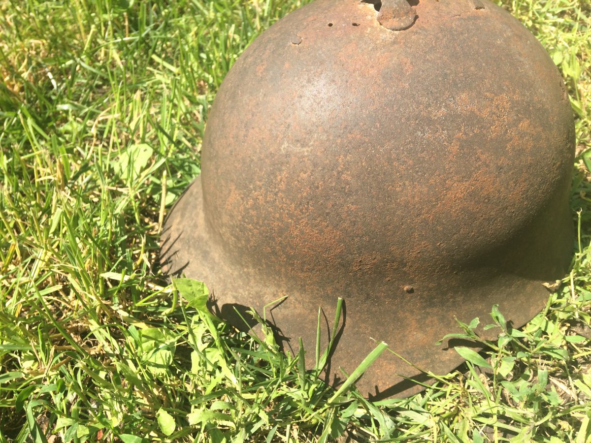

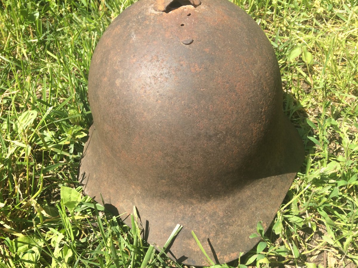

  21. Oleg Nevidomy
    13
    26
    481

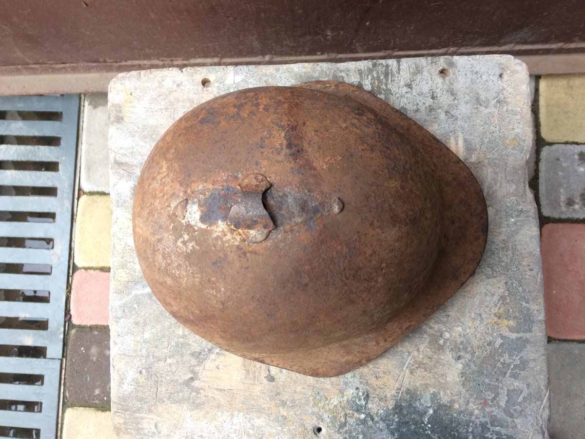

    Привіт. Як і обіцяв... зробив фото при денному світлі. Здається, що фарби зовсім і не залишилось, після щавельки метал потемнів та й все. Піде шолом під реставрацію. З пов.

  22. Рихард
    Рихард Oberstleutnant
    5.253
    Одесса, Украина
    Дааа, при ближайшем рассмотрении шлем оказался не так хорош в плане сохрана красочного слоя.... но как исходник под реставрацию -просто отличный:smile_12:

    Щавелька иногда из исходника может сделать коллекционный экземпляр) но увы не в моем случае. Возможно я развел слишком много кислоты на ведро воды..но не уверен что этот фактор повлиял на исходный пезультат) мойте медленно и следите за процессом. Жду фото Вашей хасанки. С ув.
