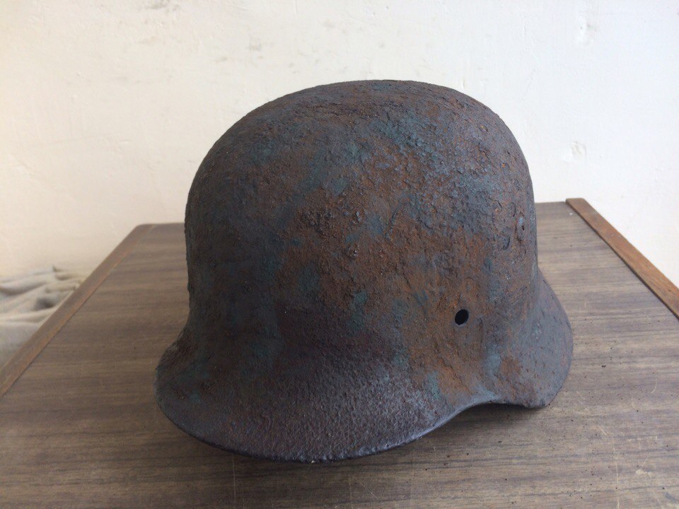

    маскировка шва
    Еще не закончил , надо еще пигмнты добавить и ржу
    темнить зелень и прочее

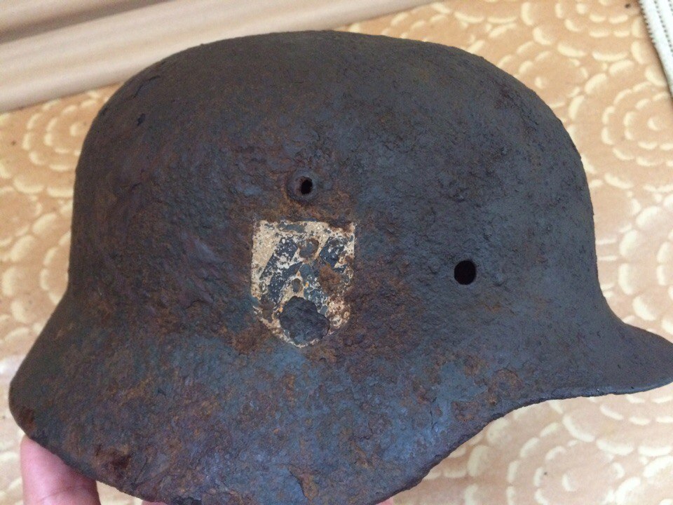

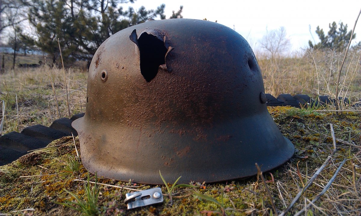

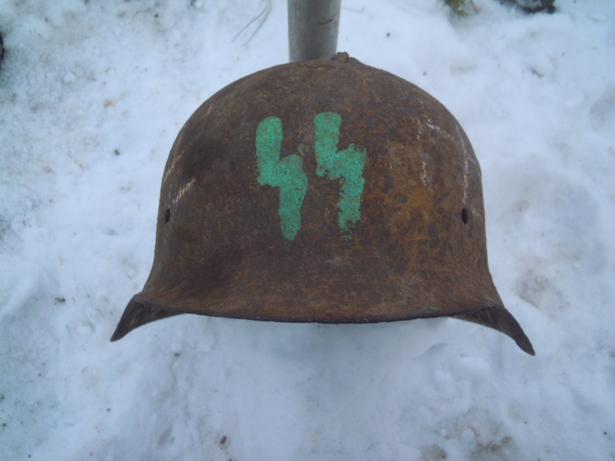

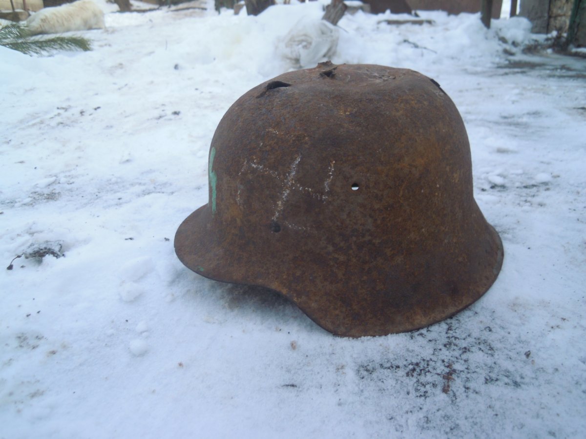

    Тоже всегда мечтал об эсесовском касоне:) И тут попался один...

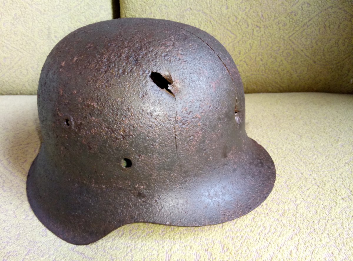

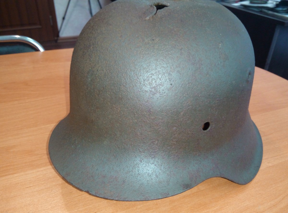

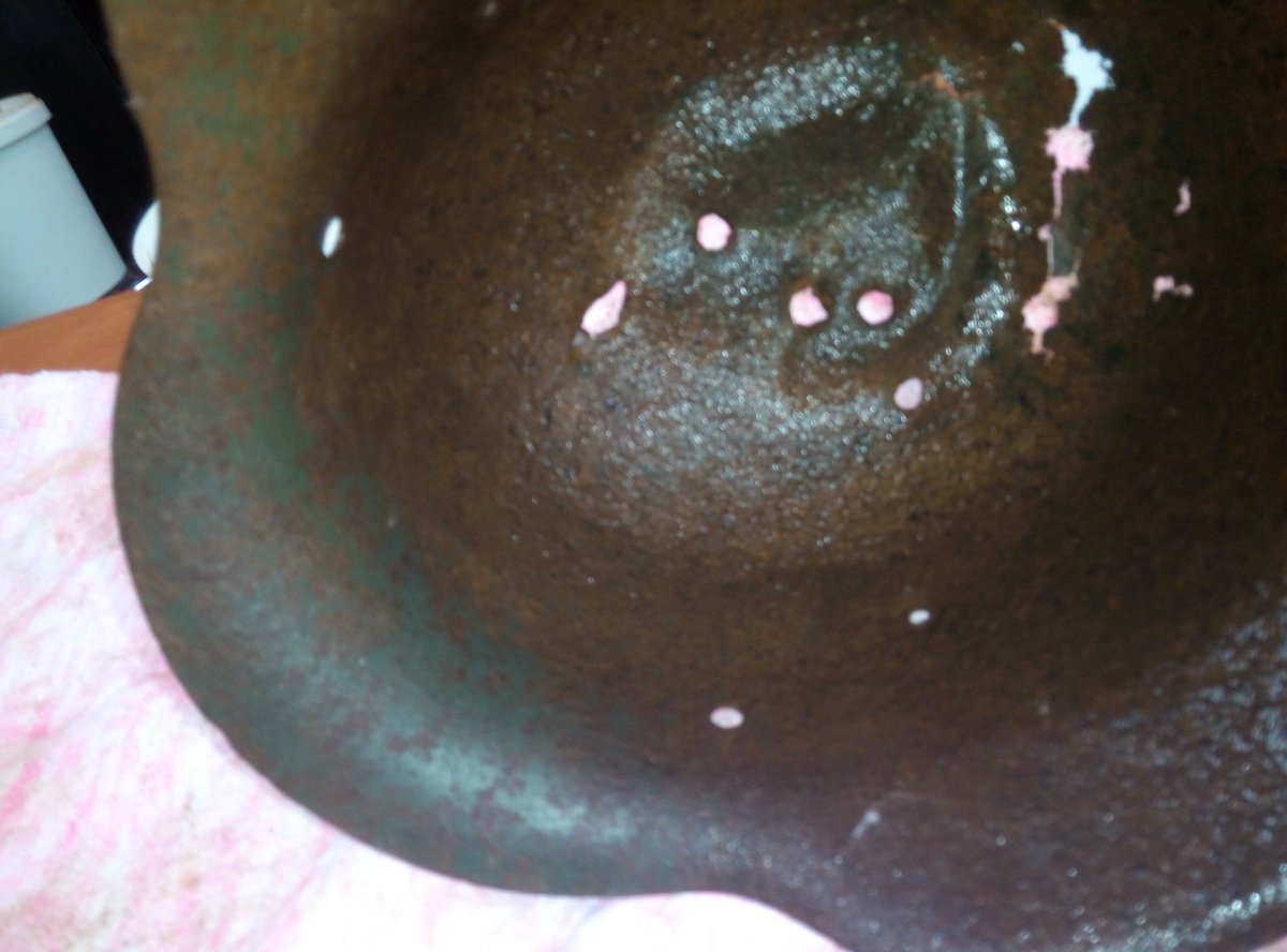

    Пошел он купаться в мыло..
    еле "электрококарду" убрал ))) И смывкой , и наждачной бумагой. какой-то сильный RAL был) Но мыло сейчас уже не то, хоть недели 3 и купался, да и ржа тонкая...

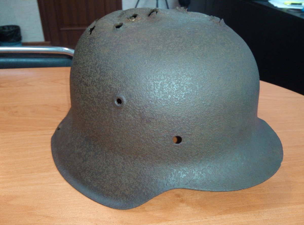

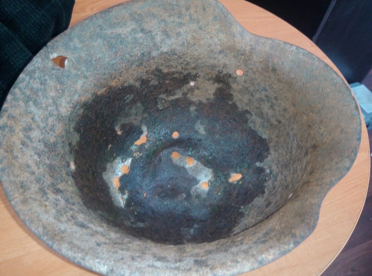

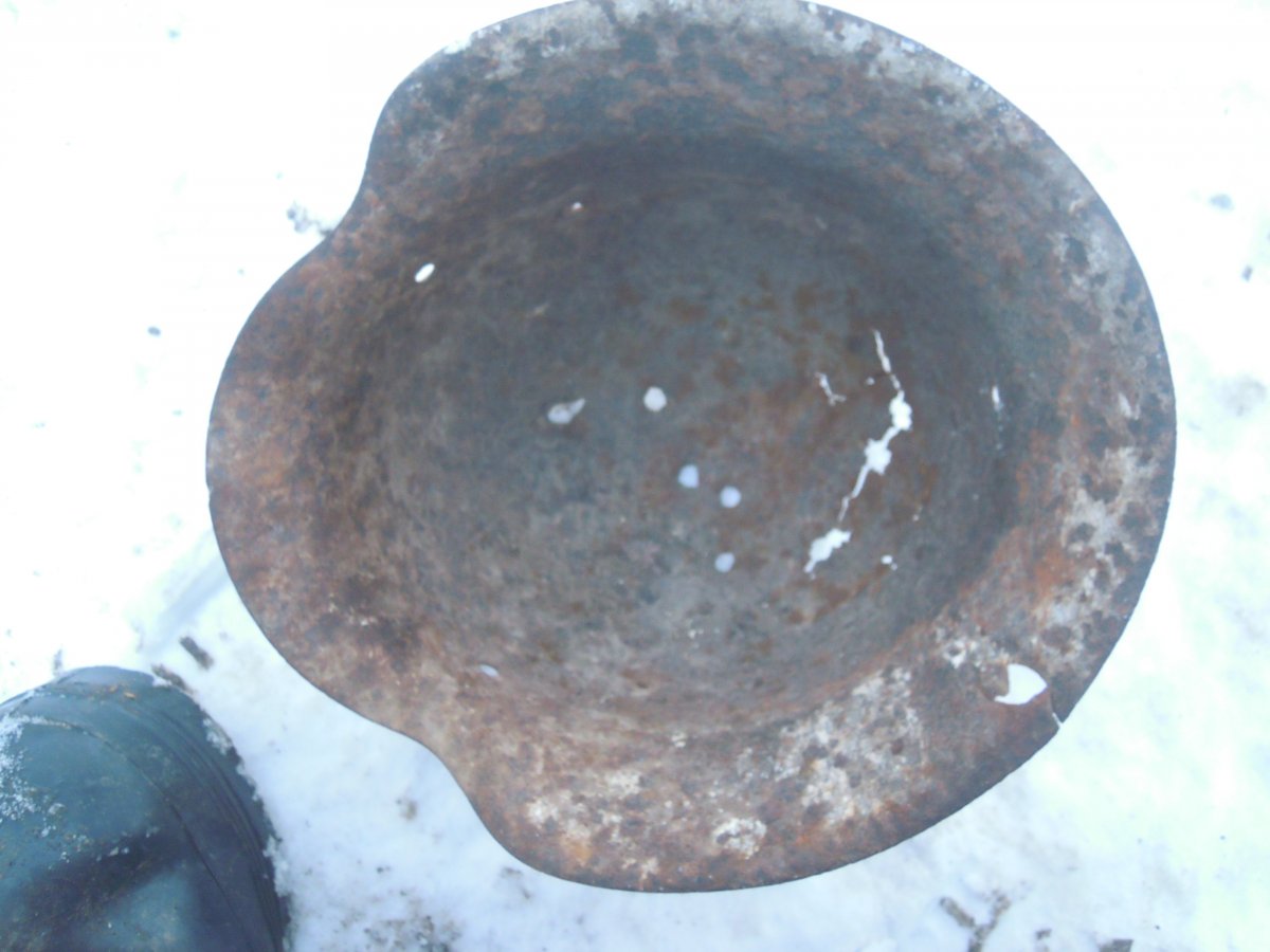

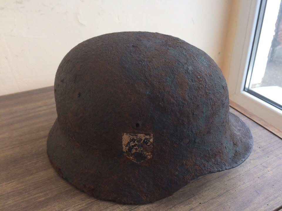

    Все же решил потратить горсточку дефицитной щавелевой кислоты для успокоения совести. А вдруг хоть что-то вылезет... И кое-что вылезло. Подсохнет, маслом законсервирую.
    Цвет резкий из-за вспышки. При естественном освещении цвет более реальный, темнее, позже фотки закину. Всем удачи в творчестве!)))

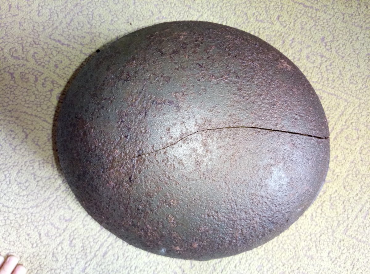

    Вот в масле и после впитывания масла

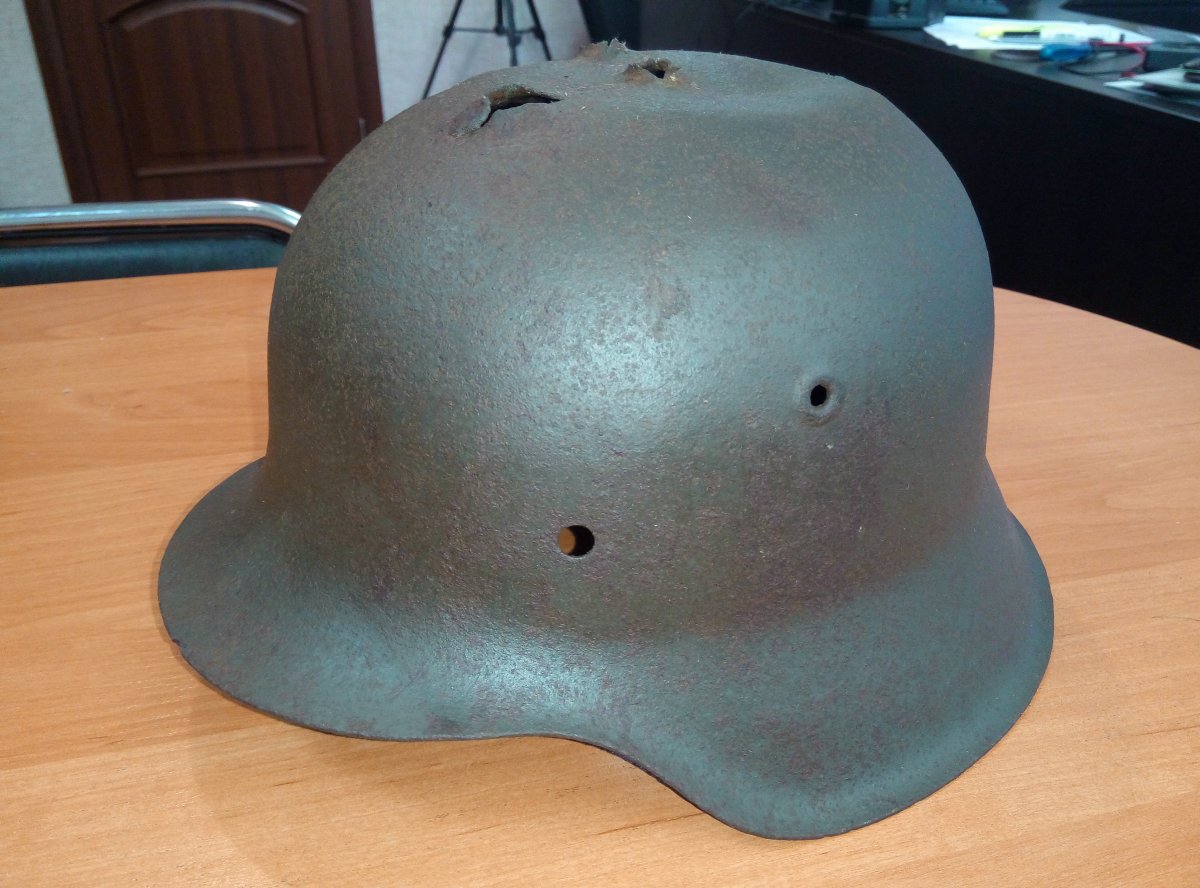

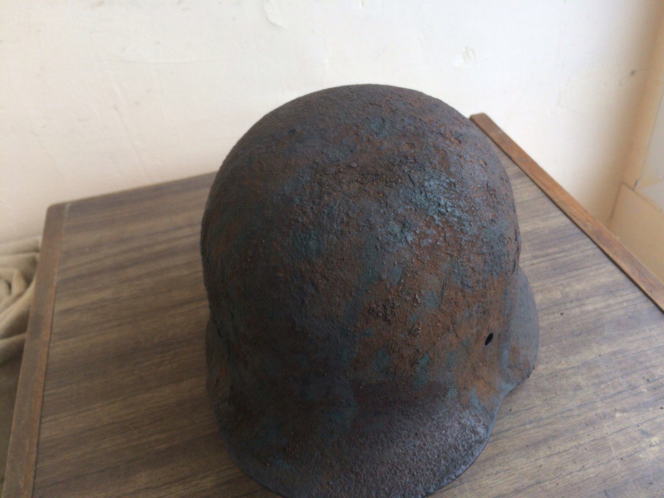

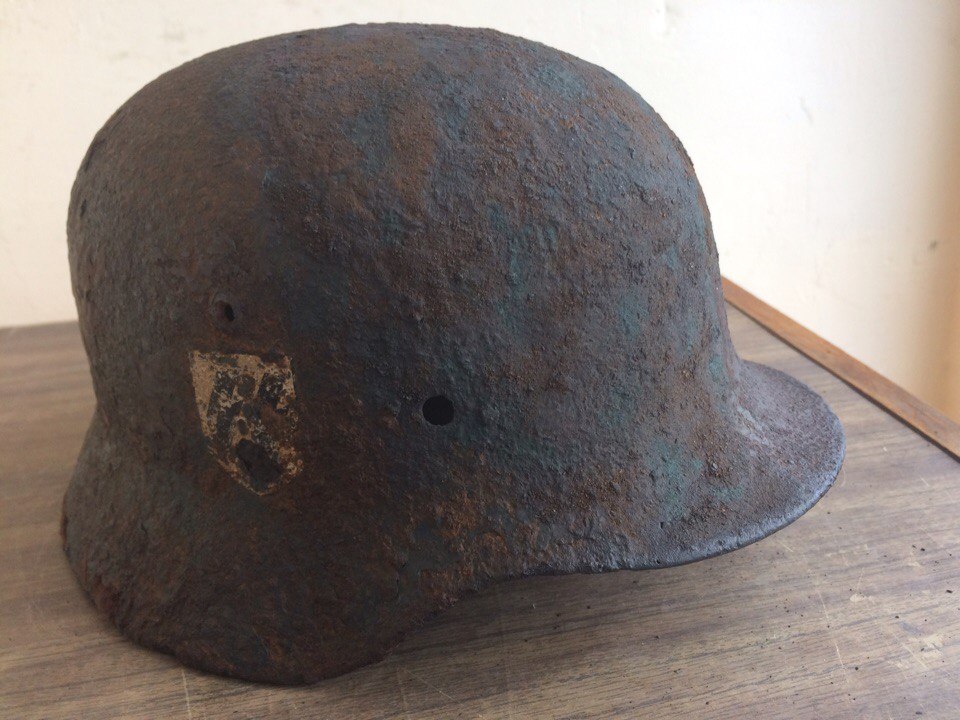

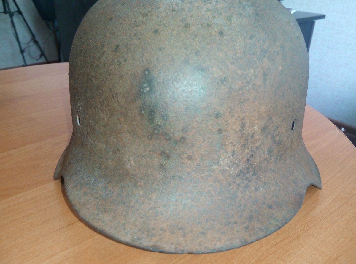

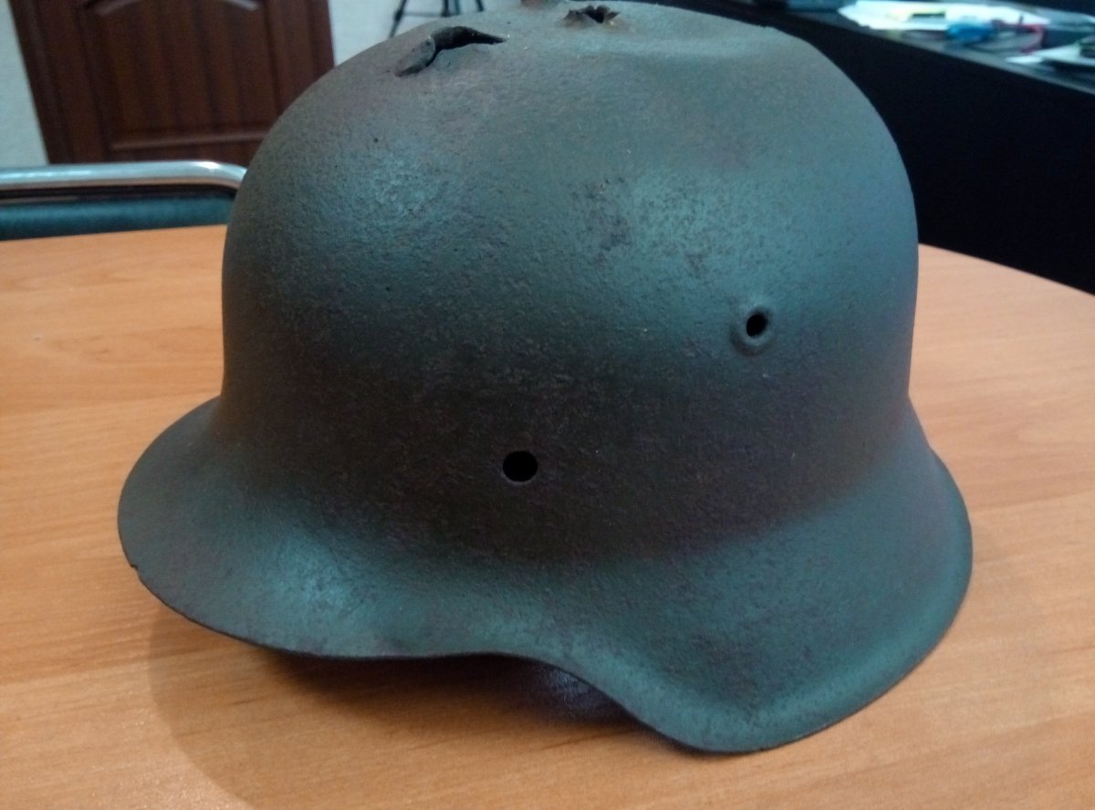

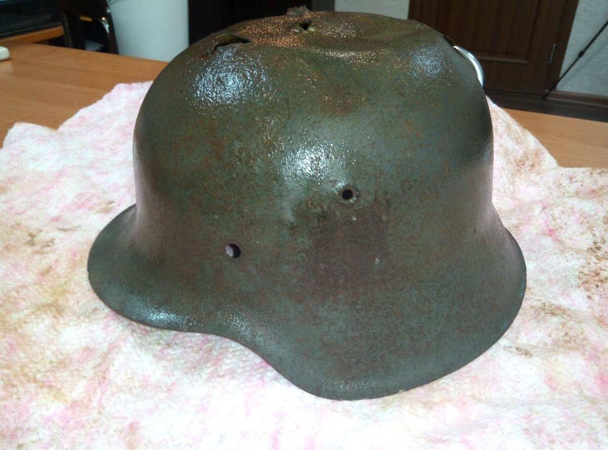

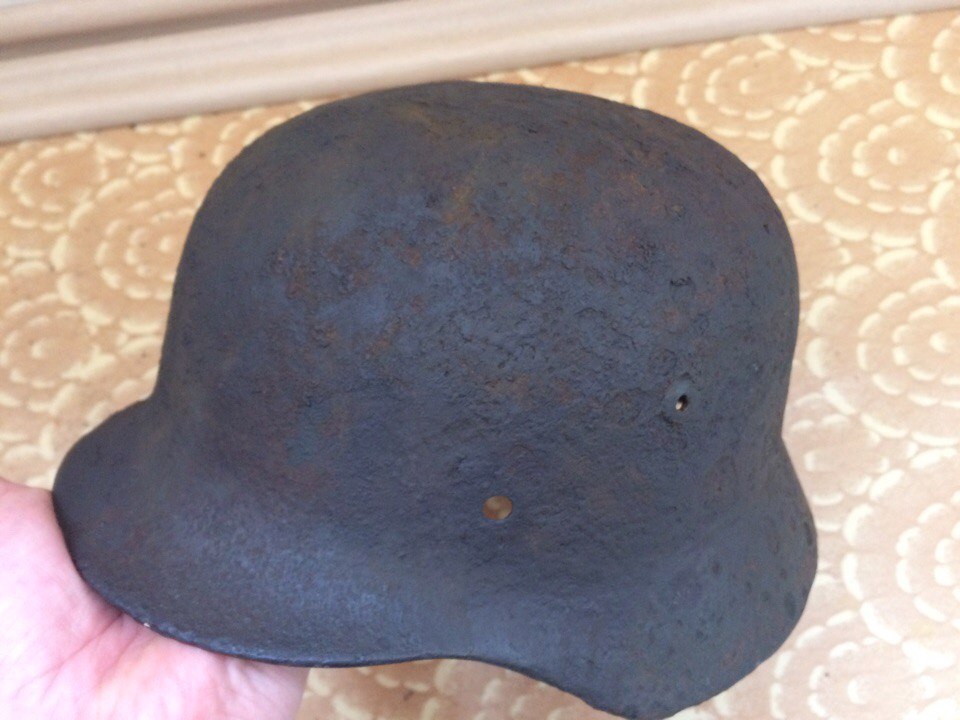

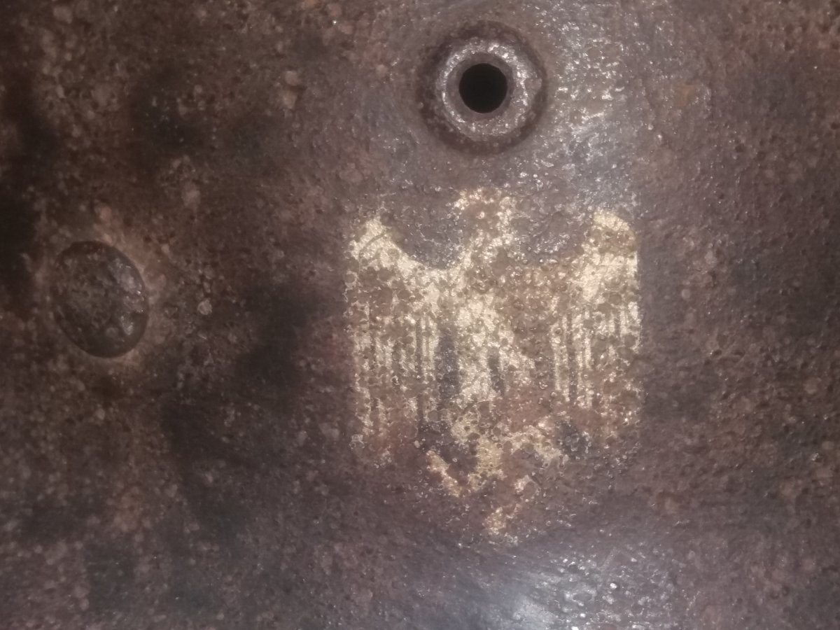

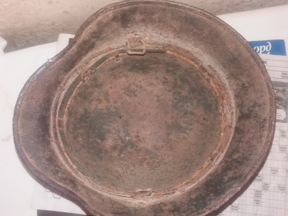

    Бодрого времени суток, уважаемые камрады, достастался по случаю вот такой колпак, хотелось бы услышать советы по реставрации, в частности ка правильно вымыть в мыле, и какие лудше произвести действия чтобы сохранить его в дальнейшем.(птицу в частности). За ранние всем благодарен за помощь.
    Waffenschmiede, Alex1923 та Szlávik Opálenik подобається це.
  9. Szlávik Opálenik
    Szlávik Opálenik Leutnant
    18
    29
    1.386
    Во время купания в мыльном растворе птицу обязательно герметично закрывать. По собственному опыту знаю, что от мыла деколи "уходят"!
    Я сначала вырезаю по форме деколи кусок ватного диска, ставлю на деколь, а потом все плотно закрываю пластелином. Ватный диск (или другие защитные материалы) нужен для того, чтобы пластелин не прикасался с деколю, иначе будет к ней прилипать.
    Все остальное описано в этой теме, а также подскажут более опытные камерады.
    Удачи!

    Благодарю за совет, а если закрыть деколь например целофаном а по краям обклеить сантехническим скотчем.

    Да и после мытья и пропитывание маслом ржавчина не будет вылазить дальше дальше? (под птицей есть небольшие как бы вздутия но сидят крепко, так вот не отпадут ли они в дальнейшем и как можно остановить процесс рспостронения ржавчины?)

    Думаю, это будет не то.

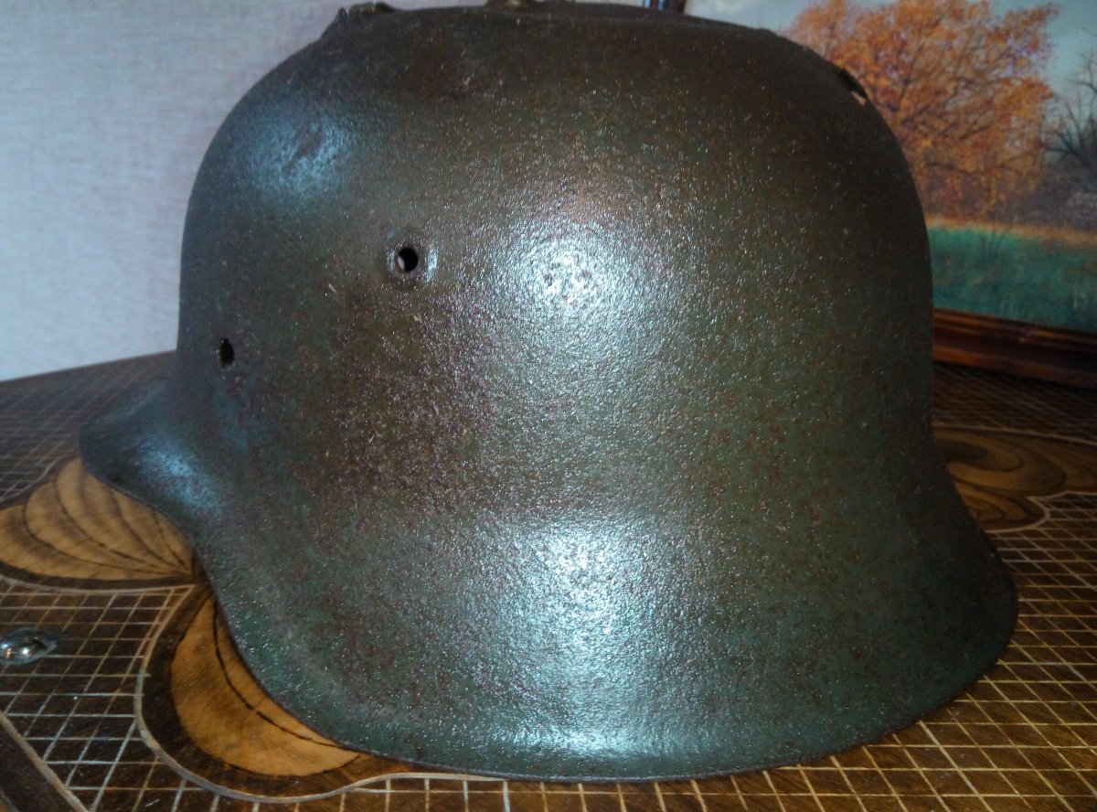

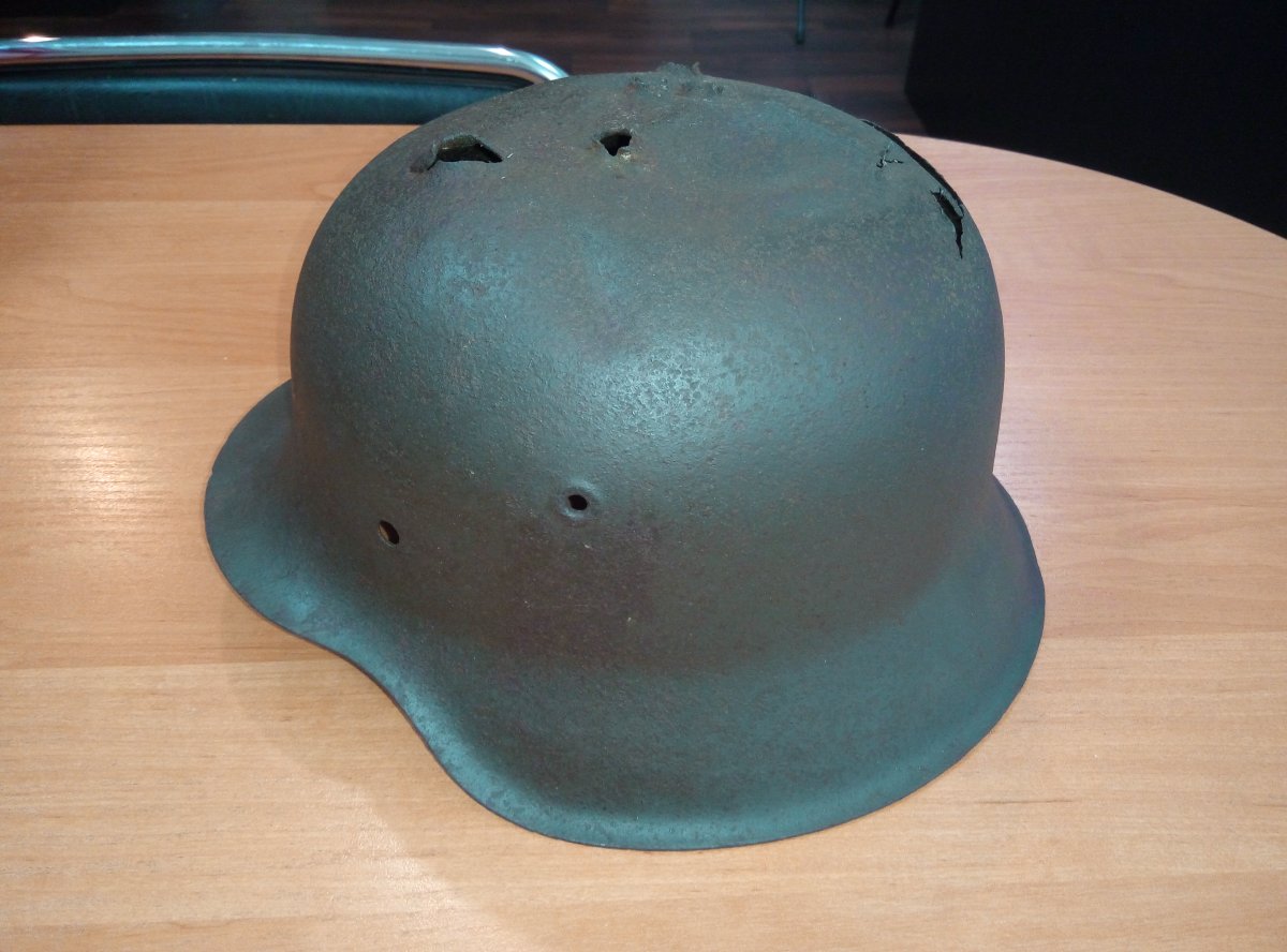

    зачем маслом,пропитайте силиконом в болончике
    Aleksandr-novichek подобається це.
  14. Ксавелий Феофелактович
    Ксавелий Феофелактович Obergefreiter
    78
    А силикон ненужный блеск не придаст? (читал где то что силикон вроде бы блеск придает).
  15. ворошиловский стрелок
    ворошиловский стрелок Oberst
    28
    54
    5.253
    UA
    так без цвета есть

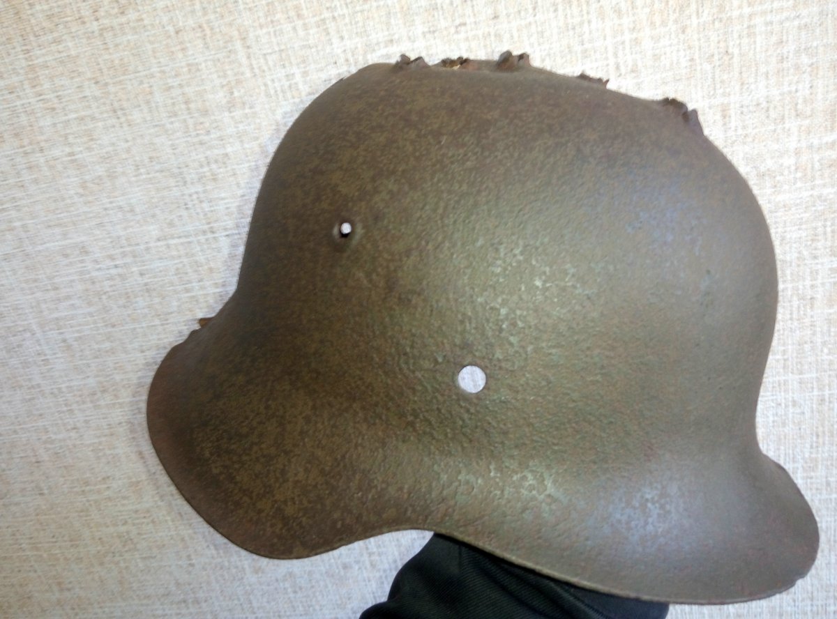

    у меня получилось как-то так

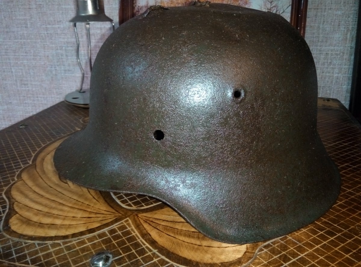

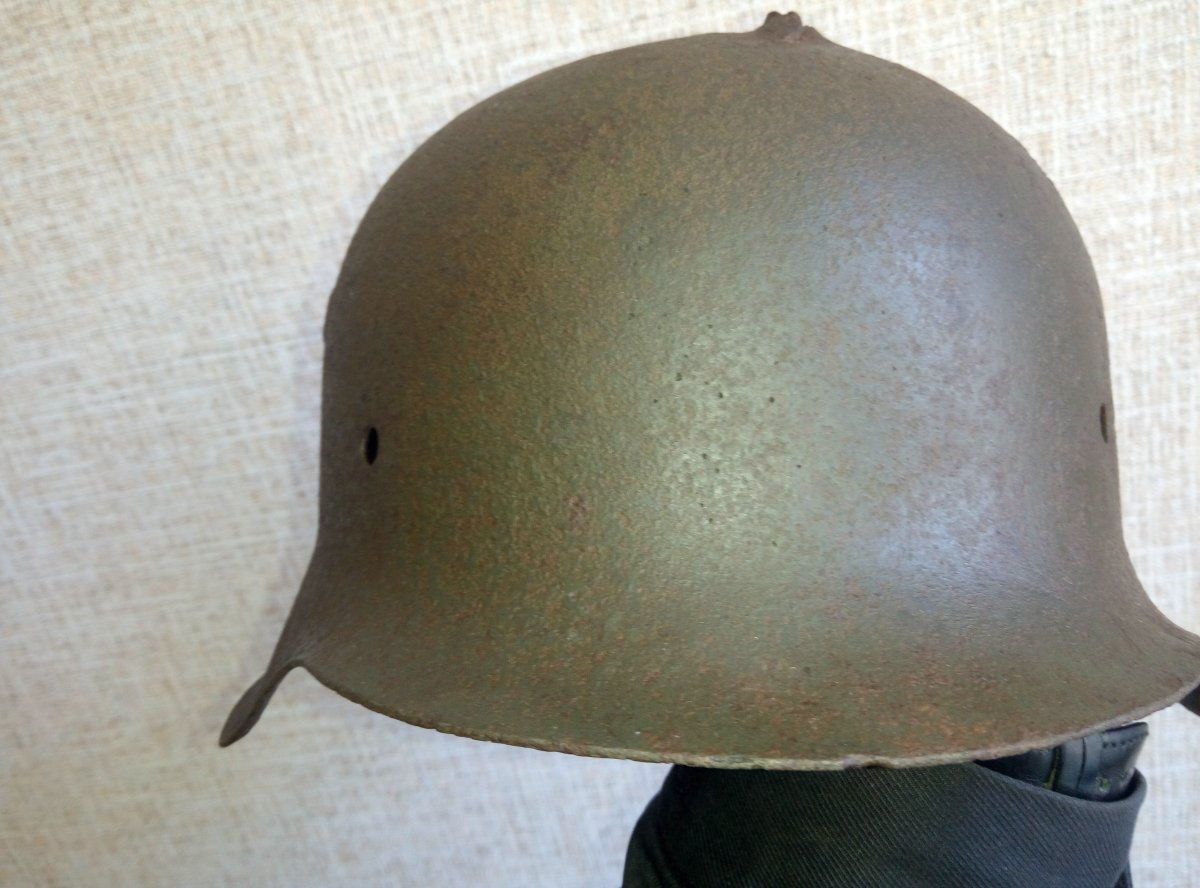

    Я экспериментировал с разными средствами для консервации, но с появлением силикона стало ясно -это самое то - со временем уходит блеск, дает отличную защитную пленку, не меняет цвет красочного слоя.
  18. Ксавелий Феофелактович
    78
    А ржавчина под силиконом не не распостроняется?
    663 подобається це.
  19. Рихард
    Рихард Oberstleutnant
    5.251
    Одесса, Украина
    Не наблюдал такого эффекта, мне гораздо важнее чтоб ржавая короста не сыпалась - в частности с каской на фото именно так и было... теперь нет.

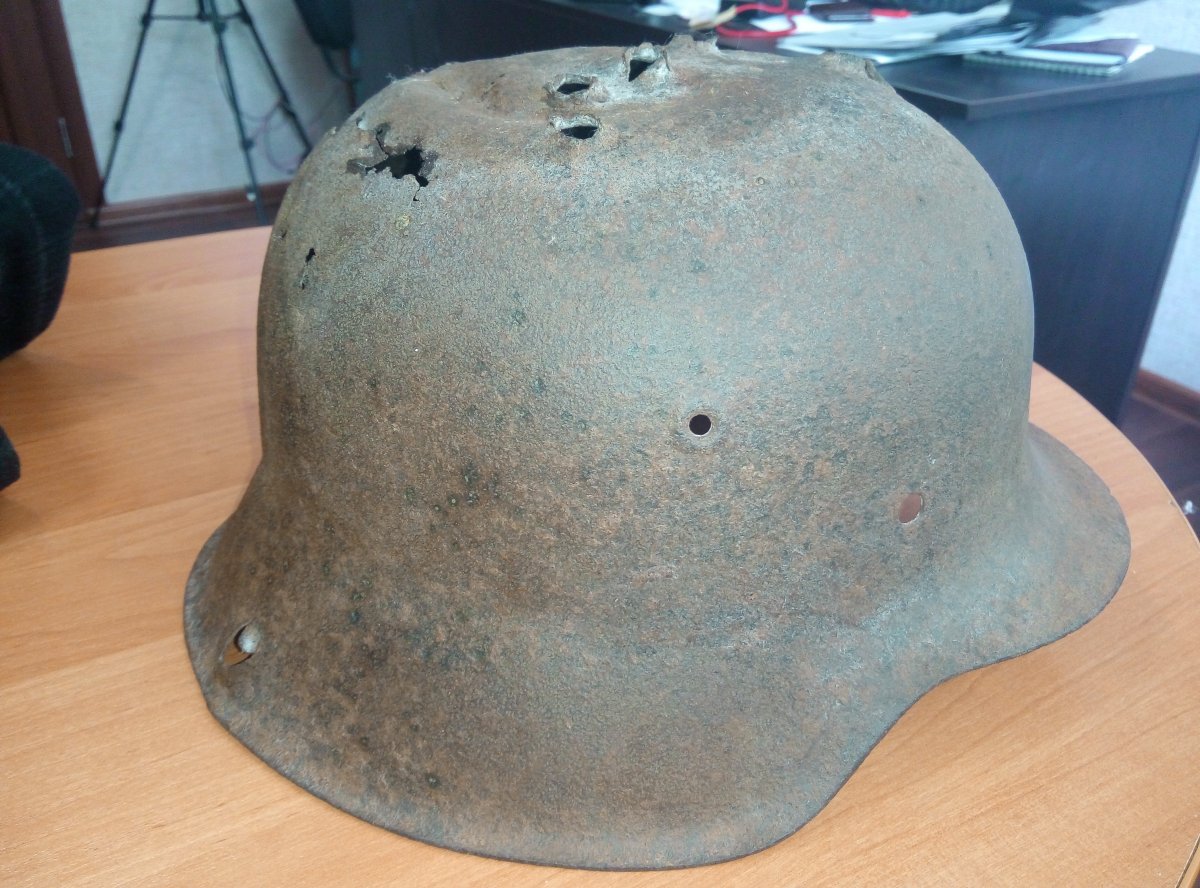

    В моем колпаке в начале осыпалась малехо (с внутренней части) а сейчас не наблюдаю.
  21. Waffenschmiede
    Waffenschmiede Stabsfeldwebel
    596
    Suhl, Deutschland
    Судя по всему дыра в шлеме осколочная. Первый фактический владелец шлема пожалуй и понять толком не успел, что уже убит. Такая дыра не совместима с жизнью.
    На этом форуме выкладывали видео на ютубе процесс изготовления немецких касок.
    Там был один интересный момент про испытания шлема время 2.02 .
    Суть его заключалась в том, что в каску стреляли вроде как из К98 ! Пуля рикошетила но не пробивала металл....
    Но многие находили и знают каски пробитые как пулей так и осколками.
  22. Рихард
    5.251
    Одесса, Украина
    С расстояния 800 м любая винтовочная пуля пробивала любой шлем периода ВМВ. Да он собственно и не то что бы предназначен для противопульной защиты, скорее против осколков, камней и т. д. Ну а тестирование отстрелом общепринятая методика тогда была.

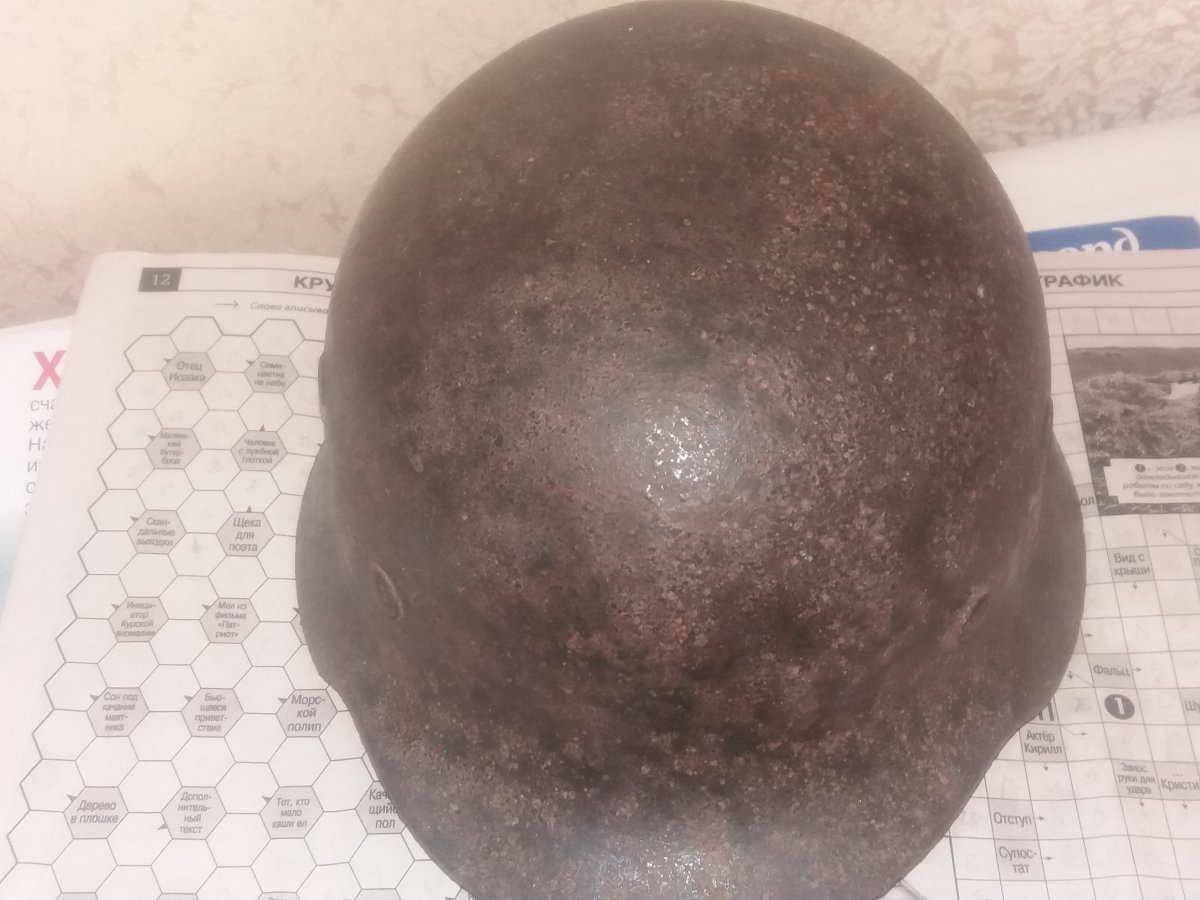

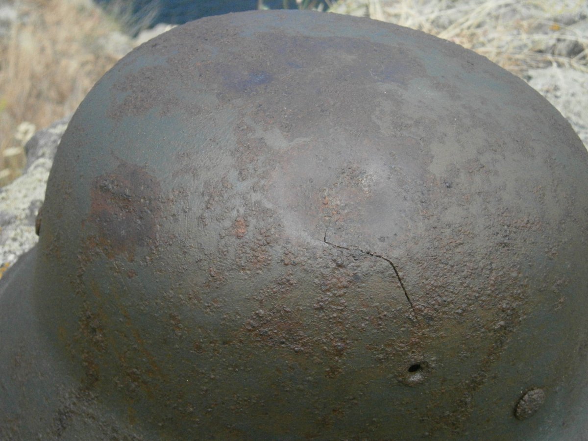

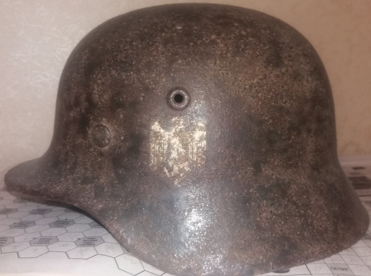

    шлем под силиконом
    видно,что на цветовую гамму смазка не повлияла

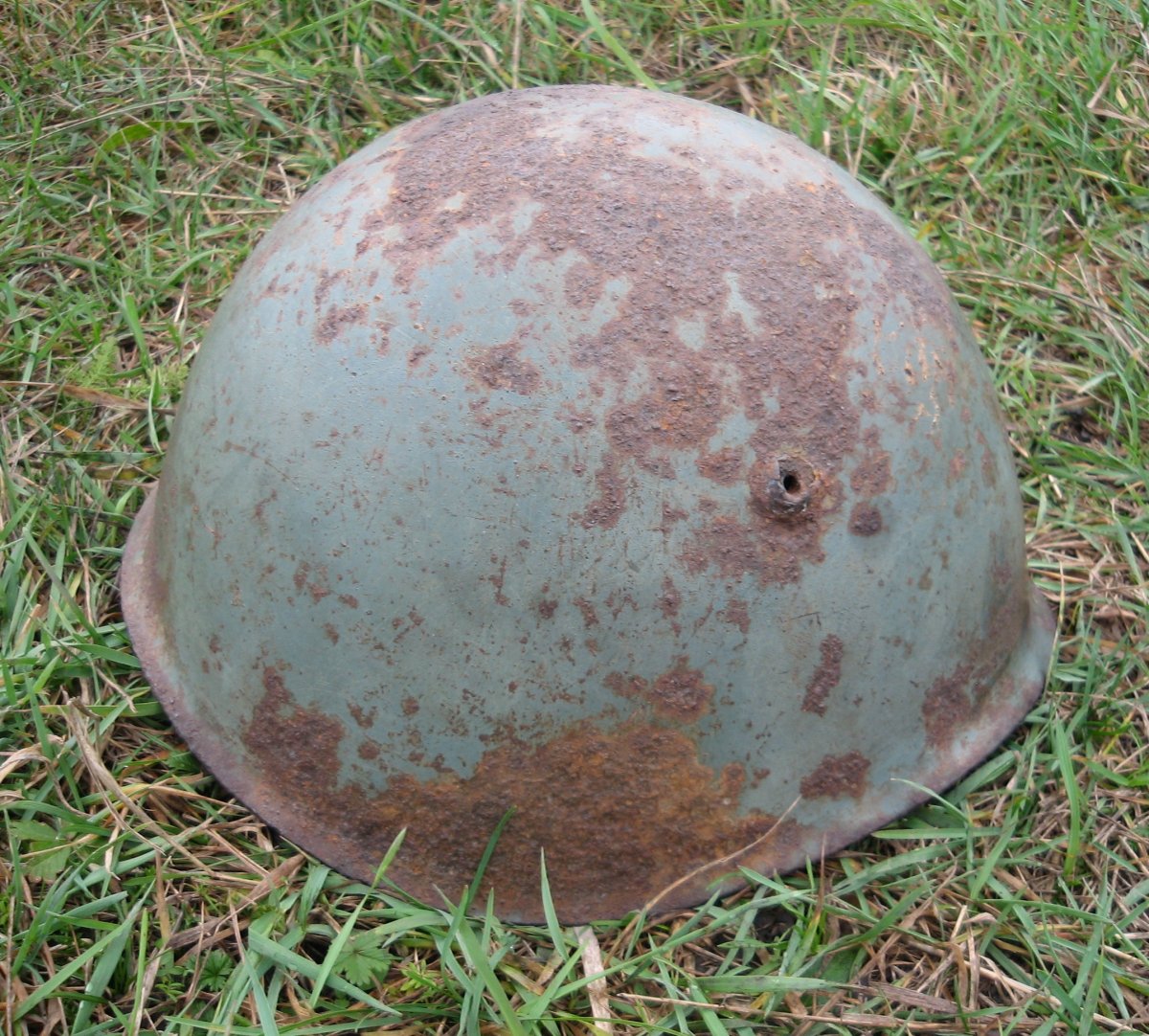

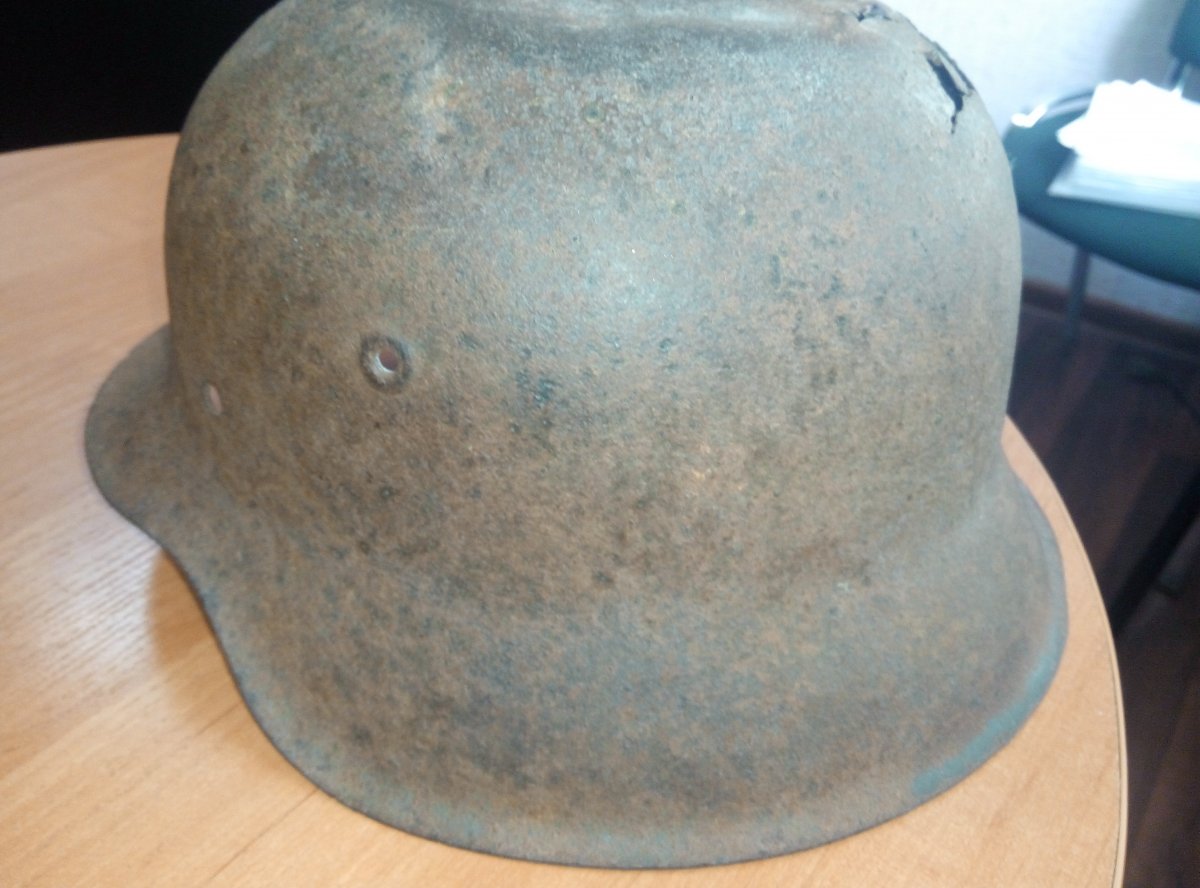

    Вот еще реплика в пользу силикона. Очень специфичный цвет итальянского М 33. Никакой хим.обработки. Фото до силикониния и через полгода после силикона - какой вариант нравиться больше?
    АСИРИС 1984 подобається це.
  25. АСИРИС 1984
    АСИРИС 1984 Hauptmann Клуб взаимопомощи
    13
    15
    3.928
    Белая Церковь
    Новые технологии рулят,признаться консервировал всегда льняным.
  26. Рихард
    5.251
    Одесса, Украина
    К маслам вообще с опаской относился, с итальянцем решился лишь приобретя опыт на других шлемаках. Я бы и М 33 не трогал, но уж слишком ржа на нем критична, это видно на фото "до".
