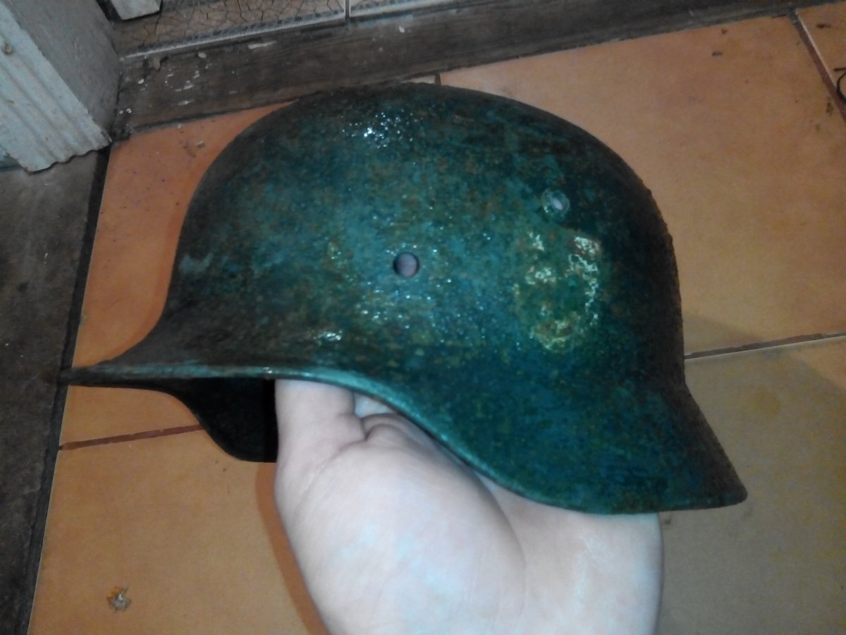

    Все было нормально с цветом пока не окунул в раствор соды на несколько часов, до этого была зелень, хоть и тусклая, сейчас купается в мыле, зелень не возвращается после мытья, вечером попробую снова щавельку.

    Если ржа ушла, не увлекаетесь щавелькой. Есть риск окончательно убить краску

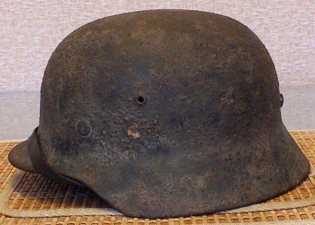

    Вот два фото одного шлема (Люфт) после очистки - тот что сфоткан в помещении обработан маслом, тот что на улице без всякой обработки.
    Поліщук подобається це.

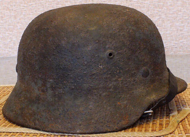

    Добрался до дома. С резинкой слева без силикона. Без резинки справа -обработанная, прошло около года. Смазку брал в эпицентре, 40 грн. с копейками. Процесс прост, разбрызгиваем на каску порциями, втираем тряпочкой. Ахтунг-не распылять в квартире, будете и по ковру и по линолиуму кататься как на коньках. Даже если на носки попадет и разнесется по "хатке", полный писец.

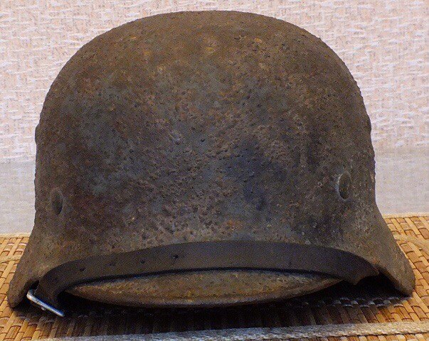

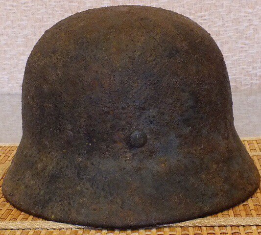

    Пример того - как деликатная очистка шлема может неожиданно открыть "новые страницы" его истории.
    Попал ко мне вот такой экс-рогач (бывший М 17) "оттюнингованный" венграми под М 35 их основной шлем на ВВ 2. После деликатной очистки на лбу вылезли два аккуратно заклепанных отверстия под кокарду и в истории шлема появилась новая страница.
    Изготовленный в Австро-Венгрии в Первую мировую, "рогач" после распада империи Габсбургов оказался на службе в армии одной из стран входивших когда то в ее состав - там на лбу были проделаны отверстия под кокарду, такие "усовершенствования" проделывали в Польше, Югославии, Австрии (возможно еще в какой то из европейских стран). Затем шлем оказался в Венгрии - может в качестве венгерского трофея, а может быть был куплен у Германии (ко времени кампании на Востоке у немцев трофейного имущества насобиралось с избытком). Одним словом за свою военную "жизнь" этот бывший рогач умудрился "послужить" в армиях, как минимум, трех государств. Очищайте каски господа!

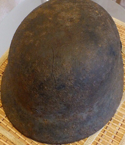

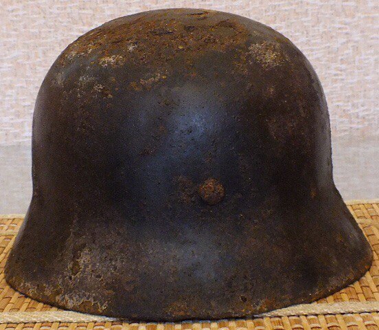

  25. MAIER
    MAIER Obergefreiter
    580
    Приветствую !

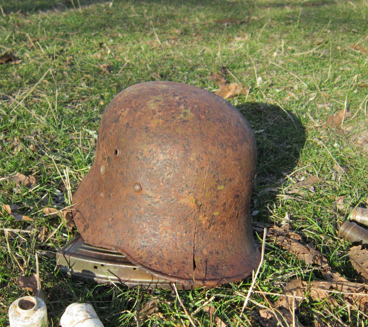

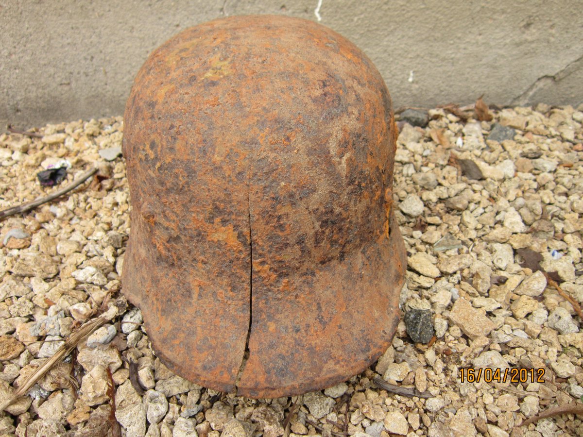

    Что можно вытянуть еще с них и каким способом ?
    Каска №1
    Reinhardt Unrau та Szlávik Opálenik подобається це.

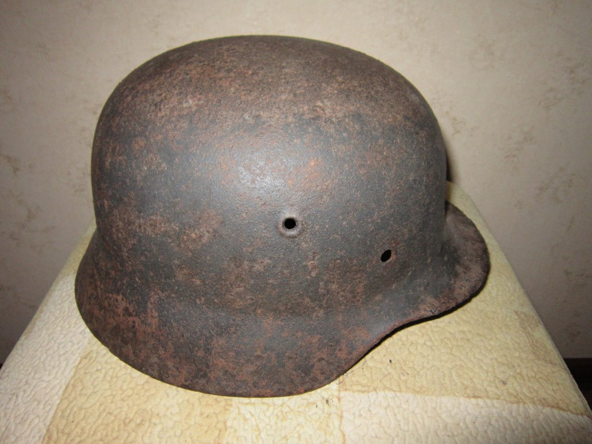

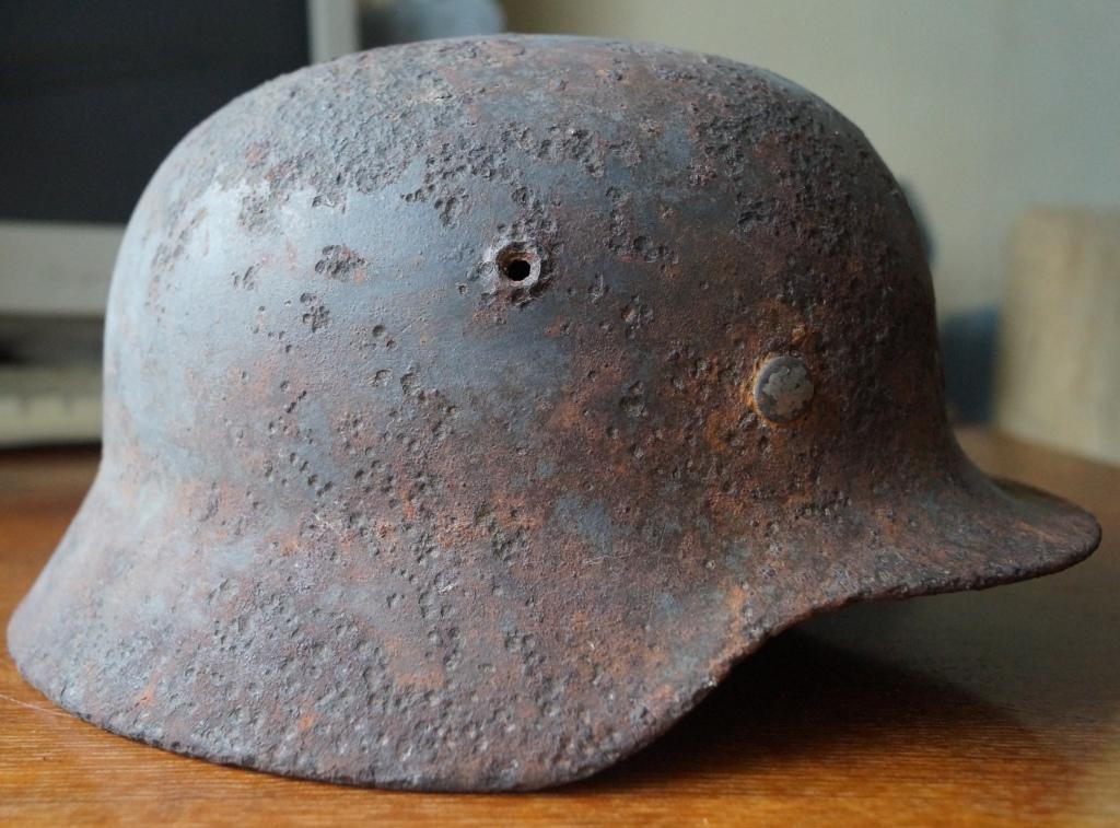

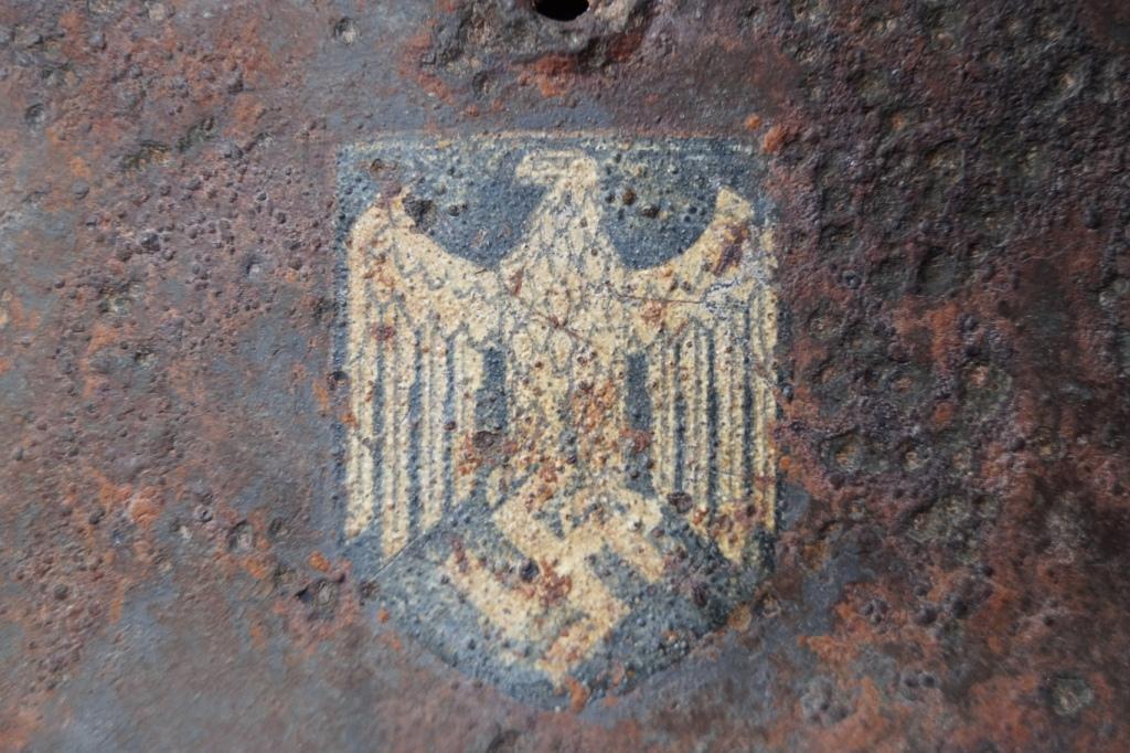

  26. MAIER
    MAIER Obergefreiter
    580

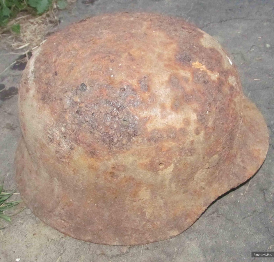

    Качка №2
    На мой взгляд на этом шлеме есть черная краска под перекрасом , что это может значить ?
