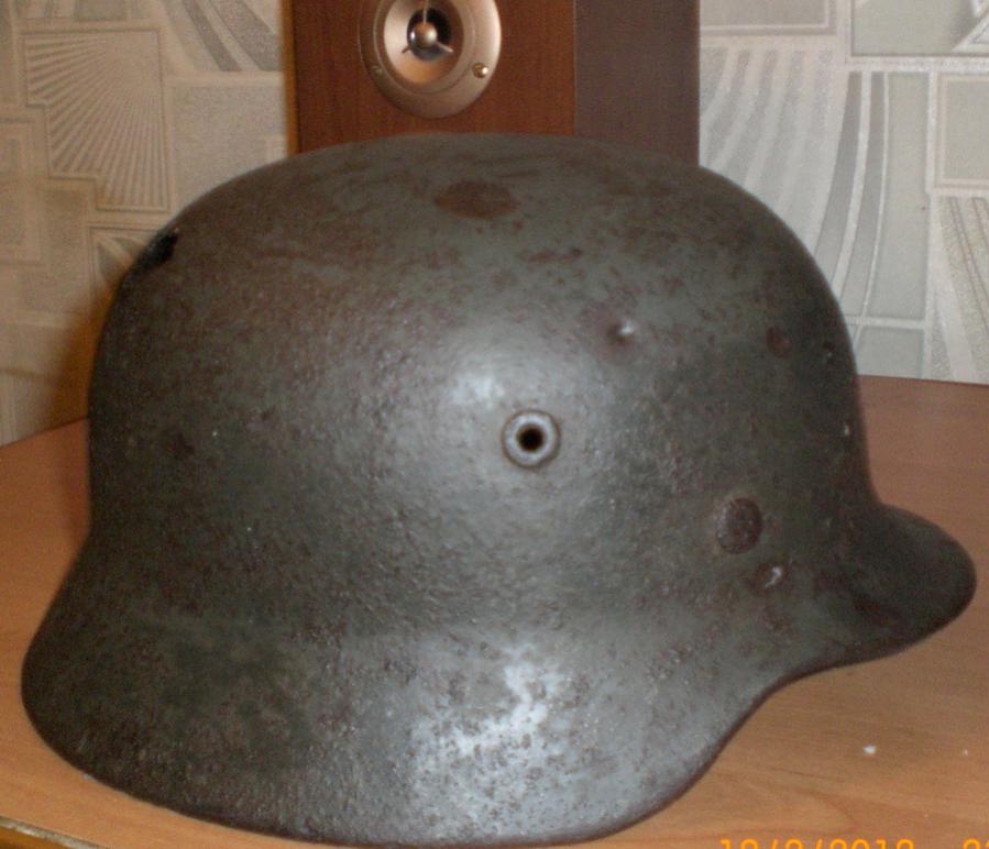

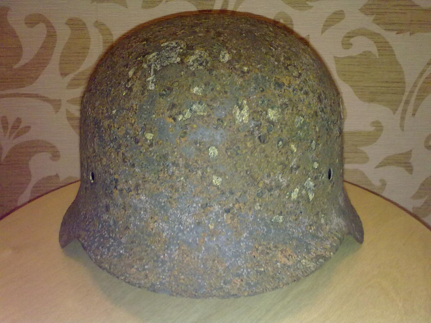

    С начала замачивания прошло 2 недели.Сейчас М-42 выглядит вот так :
    663 подобається це.

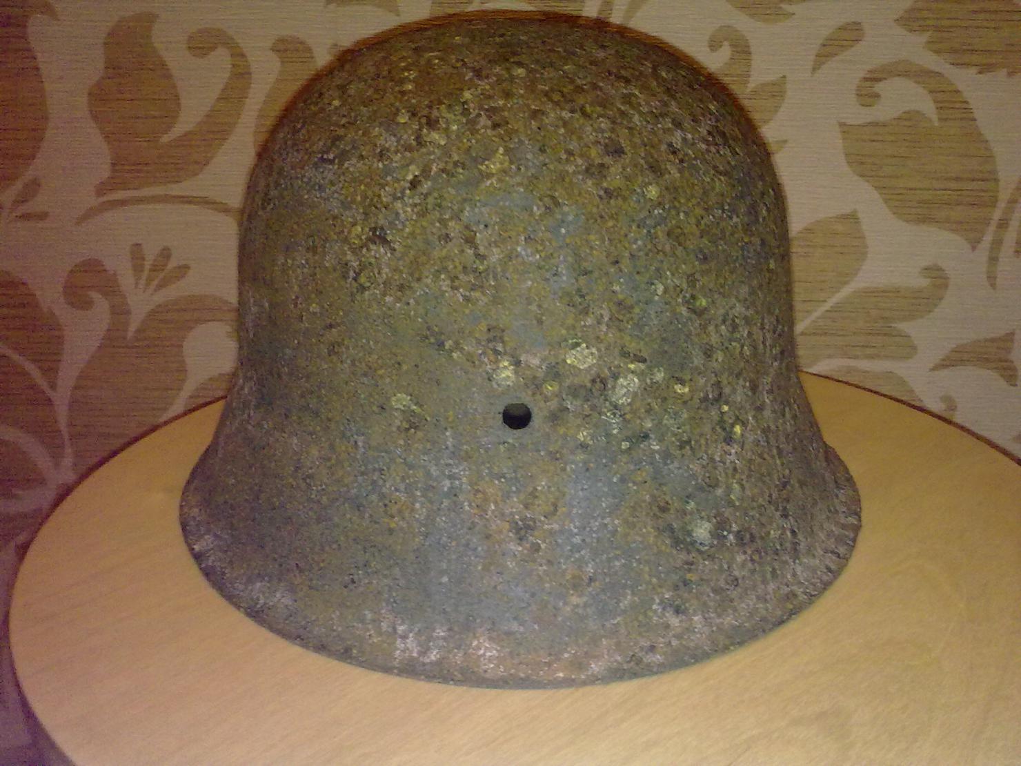

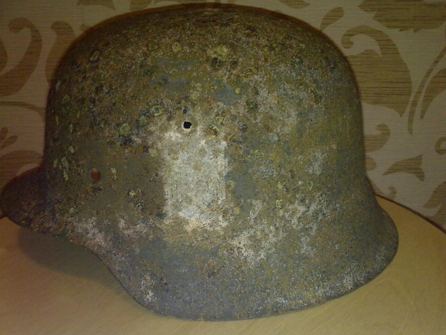

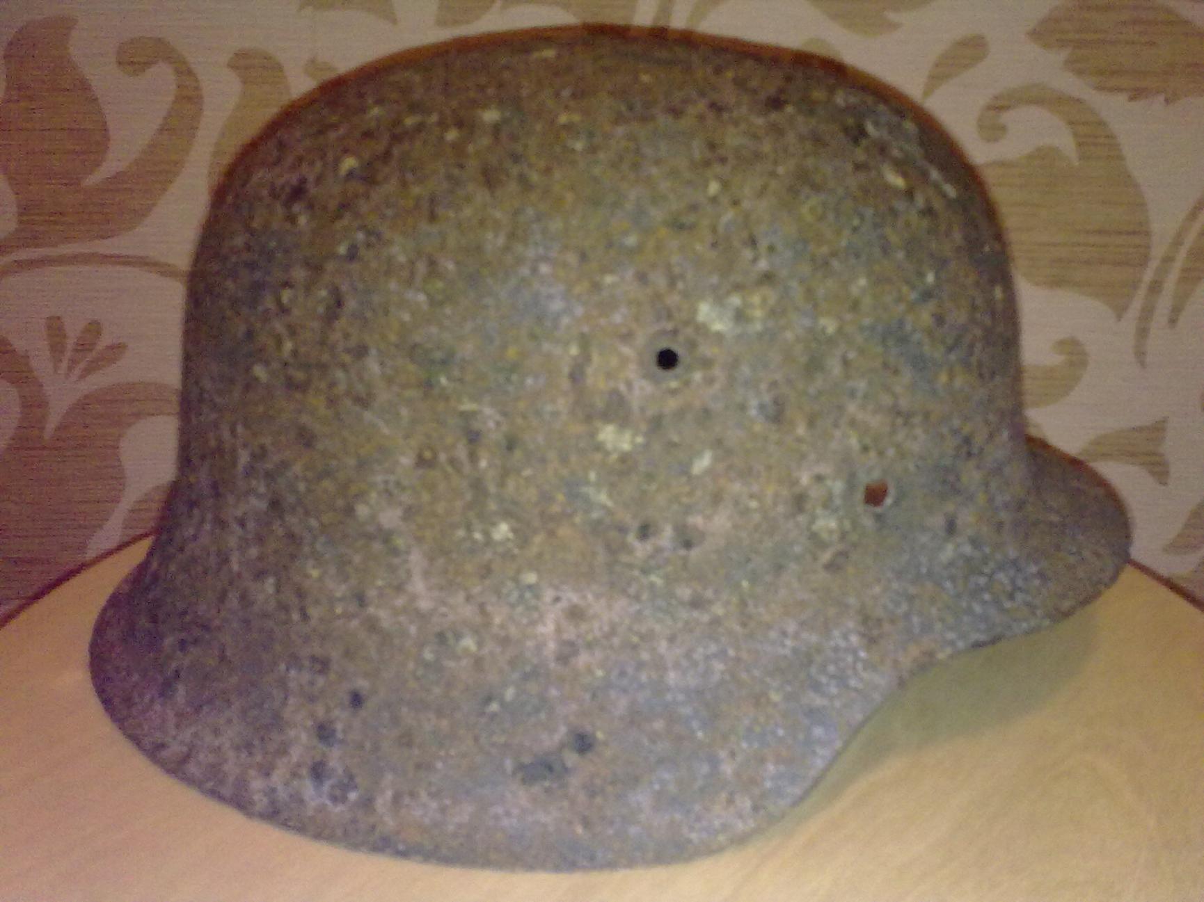

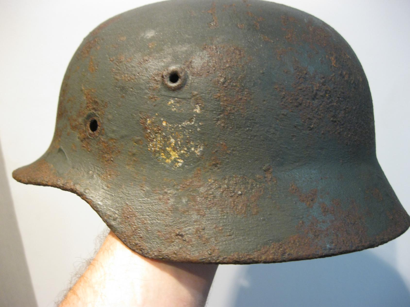

    Прошло ещё две недели,но изменений в лучшую сторону почему то не наблюдается !.Касон стал весь "жирный" и шутко воняет хоз.мылом !,краска стала принимать желтоватый оттенок : [​IMG] [​IMG] [​IMG] [​IMG] [​IMG] .Такое впечатление,что я что то не так делаю,мыльный р-р меняю раз в две недели (как начинает мутнеть и менять цвет),чищу два раза в день (утром и вечером).Не понимаю что за хрень происходит !,подскажите что не так ?!.
    663 подобається це.

    А можно попросить ссылку/фото исходника ?
  11. наводчик Шмульке
    наводчик Шмульке Stabsgefreiter
    523
    Занзибар
    Самого первого фото исходника у меня к сожалению уже нет (виной тому всех нас подкосивший июльский трабл с форумом),но могу клятвенно заверить что чётко была видна птица (причём в деталях,без разводов ),остальные фото в посте №80 (фото сделано ровно через 14дней после начала замачивания),на них ясно видно что птица уже стала улетать в небытие,на внутрянке чётко обозначилась краска,лицевая сторона пока без явных улучшений.Если сравнить предъидущие фоты с последними,то видны явные отличия,к сожалению не в + сторону (очень жаль !!!).Думается мне,что большего из этого колпака я уже не получу,а т.к. видон у него стал неприглядный - электролиз по нему плачет !!!.PS.Без каких либо предъяв,просто поделился неудачным для меня опытом в отмывании !.С наилучшими,Шмульке !.
  12. урк
    урк Leutnant Клуб взаимопомощи
    6.080
    камрад нічого буває, я теж так профутькав 35-ку , просто ви прогледіли той момент коли варто було зупинитись... а взагалі я тепер відмовився від мила нопроч , користуюсь лимонкою.
    камрад помийте її водою і зробіть фото в мокрому стані , може там ще є хоч 50 % фарби , то її можна буде "проявити"

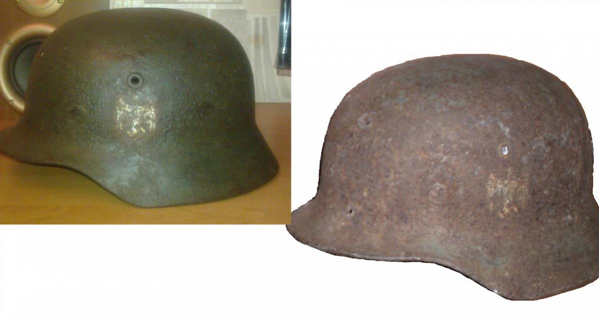

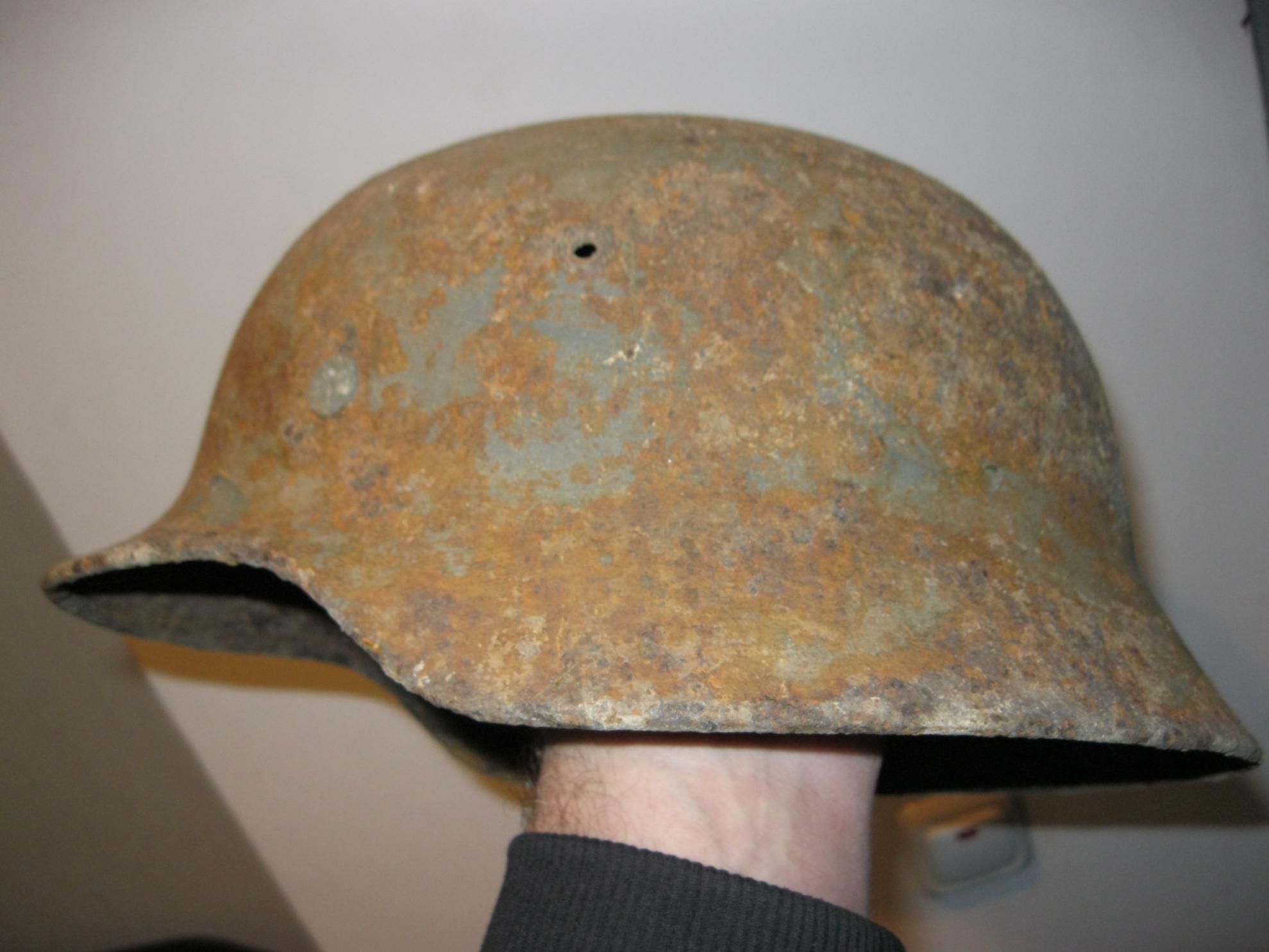

    Свежий примерчик:
    Szlávik Opálenik, Oleg Nevidomy, Wiking-$$ та 13 іншим подобається це.

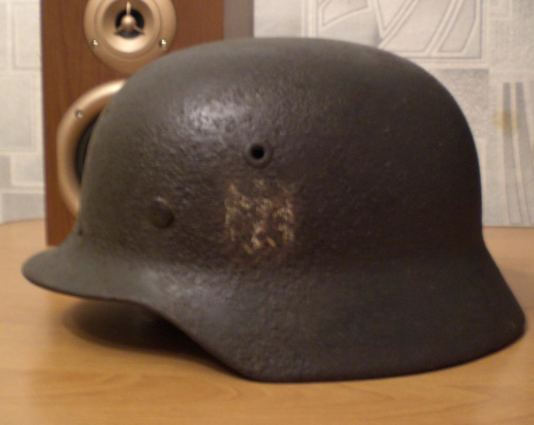

    Вставлю свои пять копеек....

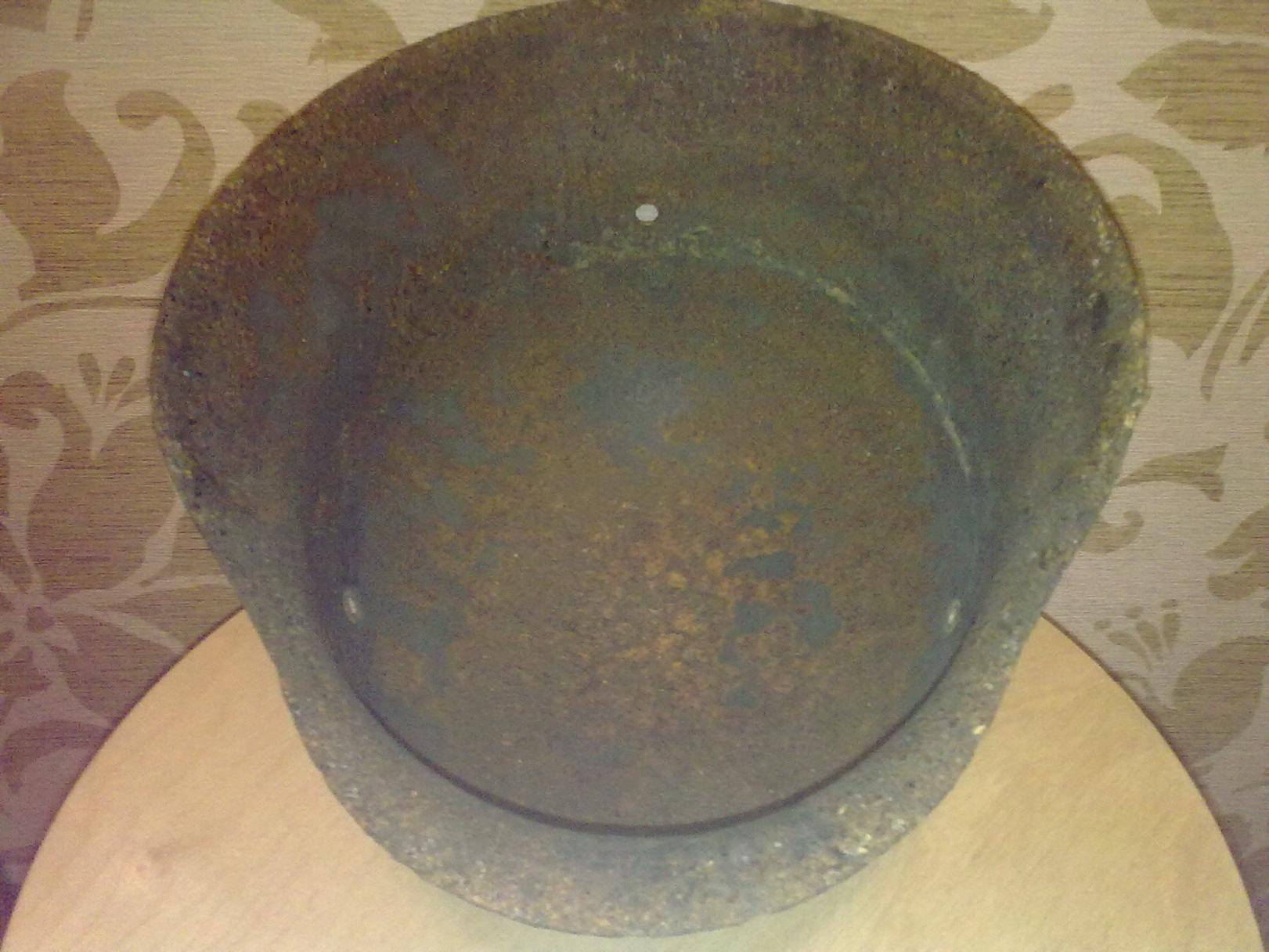

    Года полтора назад, камрад (Андрей РАД), подогнал сороковочку. Что с ней до меня делали не знаю, только стояла она как антураж на полочке. Начитавшись этой темы решил я ее в мыло... Результат выкладываю, простите за качество фото, просто делал их сейчас и телефоном и фотоаппаратом, уж больно похвастать охота ;)
    К моему огромному сожалению есть только одно фото исходника, перед банькой тупо забыл пофотать...:oops:
    6 користувачам це сподобалось.

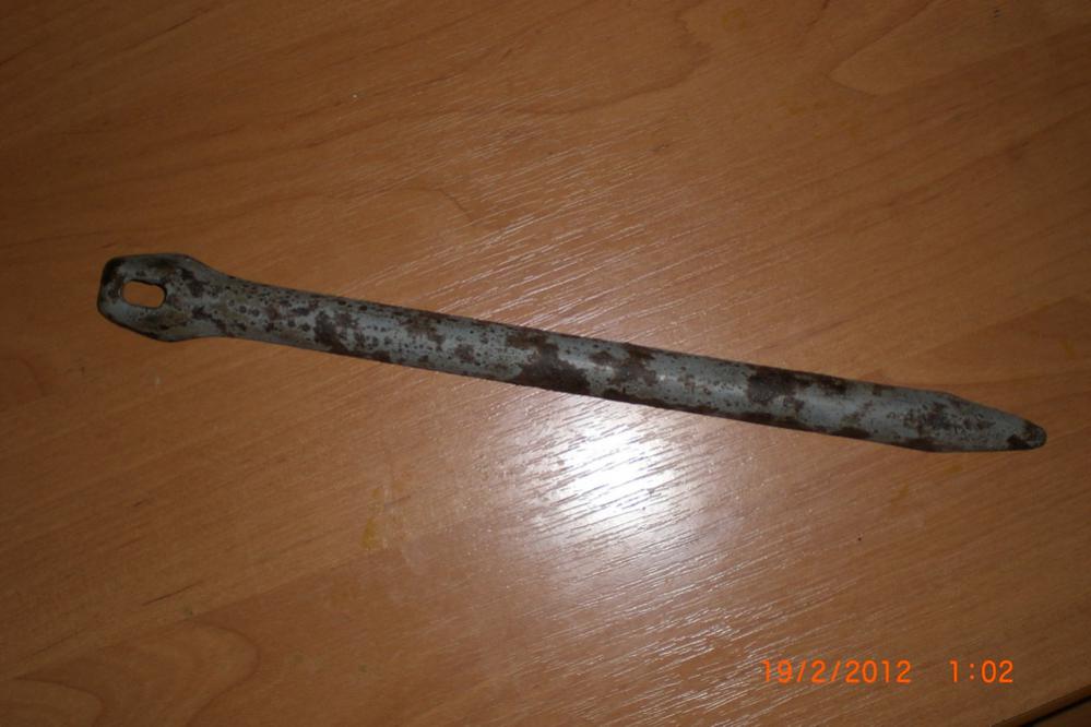

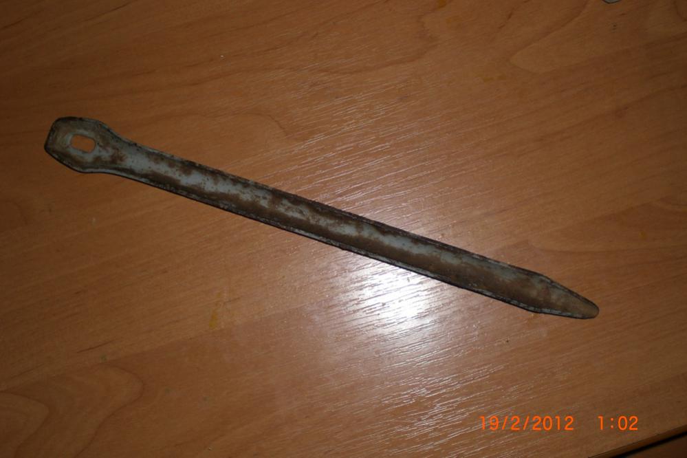

    Еще хочу выложить железный колышек от палатки, был ржавый полностью стал таким (опять же не сделал фото до :rolleyes:) еще есть три таких нечищеных, добавлю фото когда начну чистить...

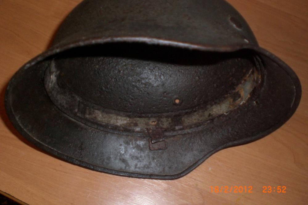

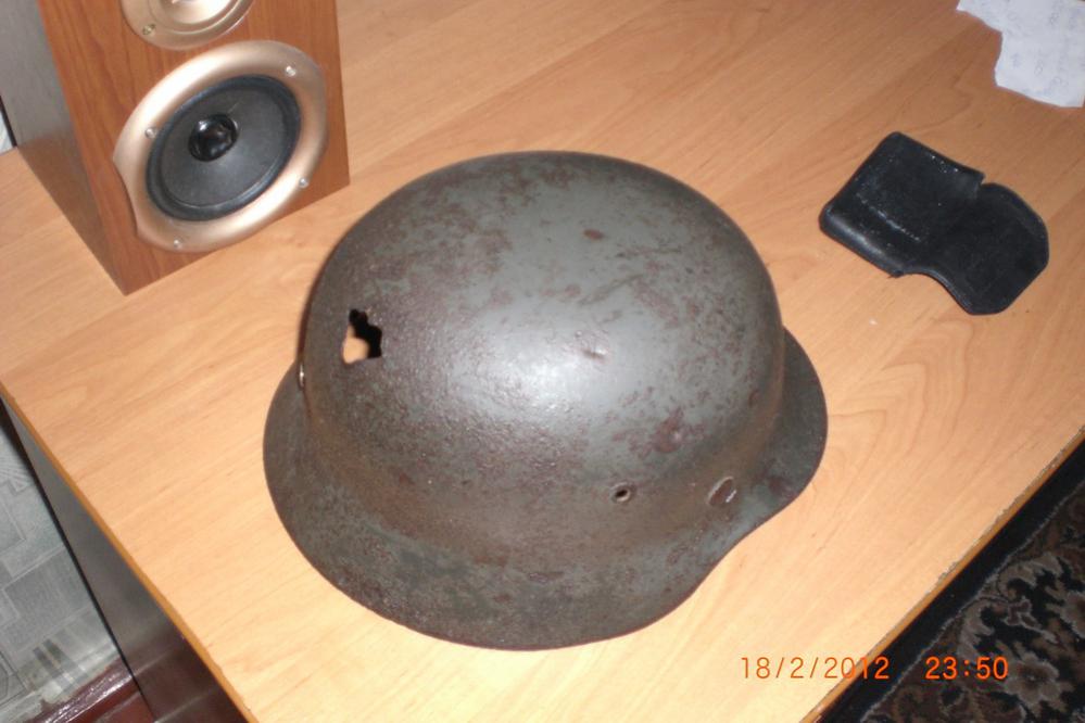

    После прочтения вышесказанного решил проделать такую операцию со своим...
    Положил отмокать в мыльном растворе(половина куска 72% хоз.мыла на 10 л. воды) на 2-3 дня...Каждый день доставал касон из раствора и слегка протирал его абразивной губкой...Сегодня решил посмотреть результаты сделанной мною работой...Не судите строго..
    P.S (Ржавчина снизу касона не убирается губкой, только откалывается, тем самым делая в касоне ямы....Вот я и решил пока ее не убирать....Ей займусь позже.......!!!)
