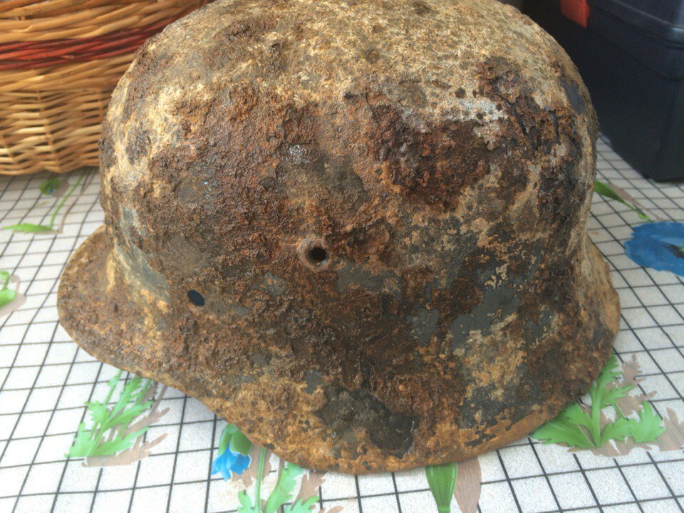

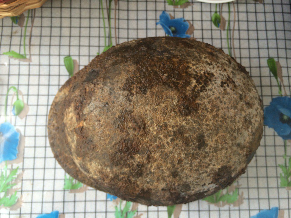

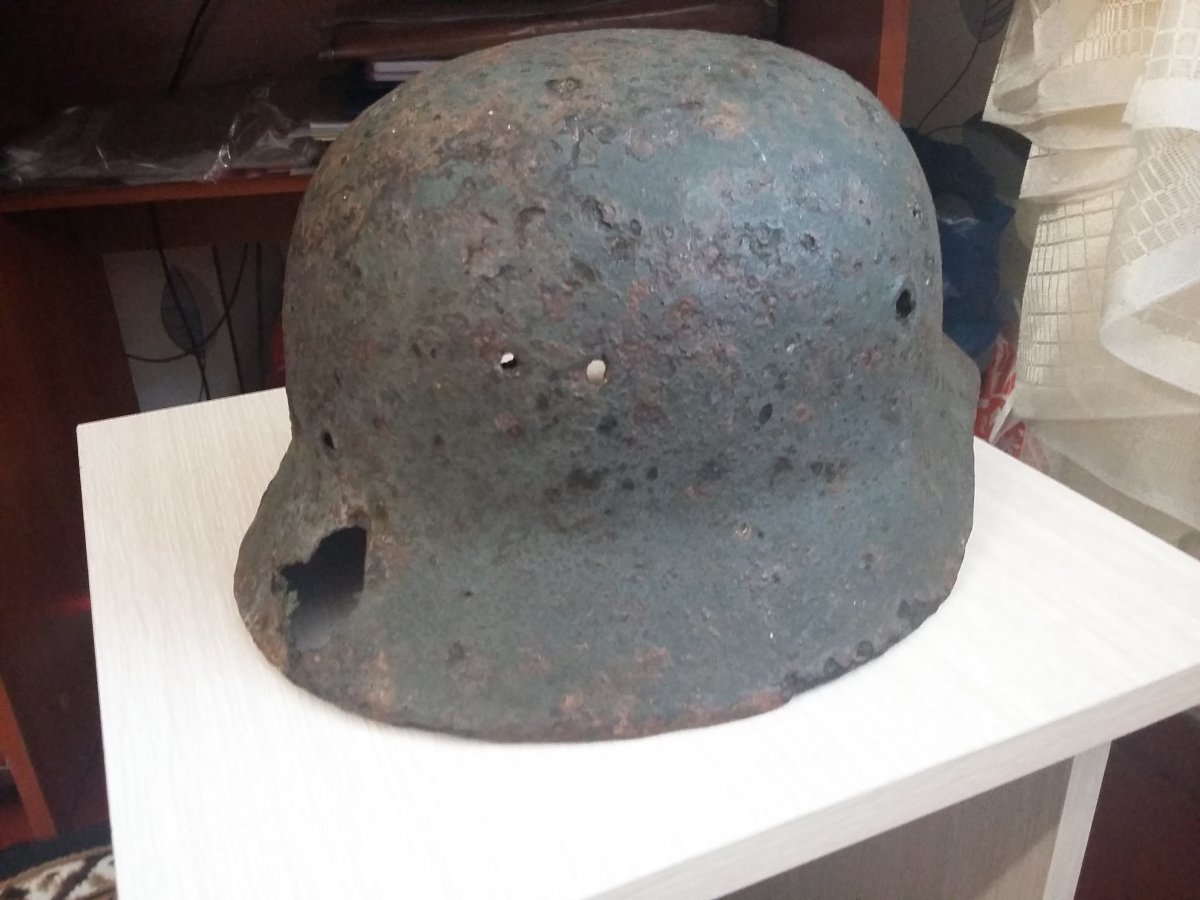

    Критично потому, что по фото видет сплошной водяной грибок ржавчины. Он не вымывается поскольку внутри его вода. Кто не верит моим словам проверяйте .... нажимайте чем нибудь острым на него и он щёлкнет. Внутри будет чёрное углубление в металле и это ещё не всё ... На самом деле это углубление большее, чем видимое. О сохране краски на таких грибках речи быть не может ...
  4. holst1988
    holst1988 Feldwebel
    894
    Я с Вами не спорю. Наростов много.
  5. Advin
    Advin Stabsfeldwebel
    1.878
    Белая Русь
    Так и я не спорю ни с кем. Просто это будет потраченное время впустую. Снимайте всю ржавчину .... с данной каской другого пути нет.
  6. holst1988
    holst1988 Feldwebel
    894
    Так а смысл? Реставрировать не буду. Я ж говорю, чисто как антураж на полку

    Ребята, подскажите, что за цвет по системе RAL?
  8. Завхоз Рейхстага
    Завхоз Рейхстага Stabsgefreiter
    174
    по идее 6006. не забывайте, что щавелька влияет на оттенок и изначально делает его ярче и насыщенней

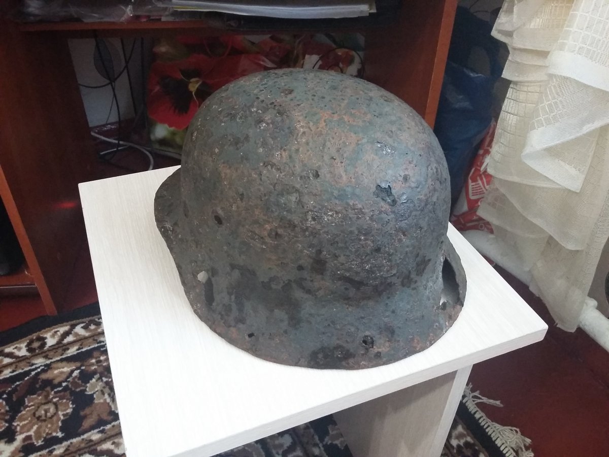

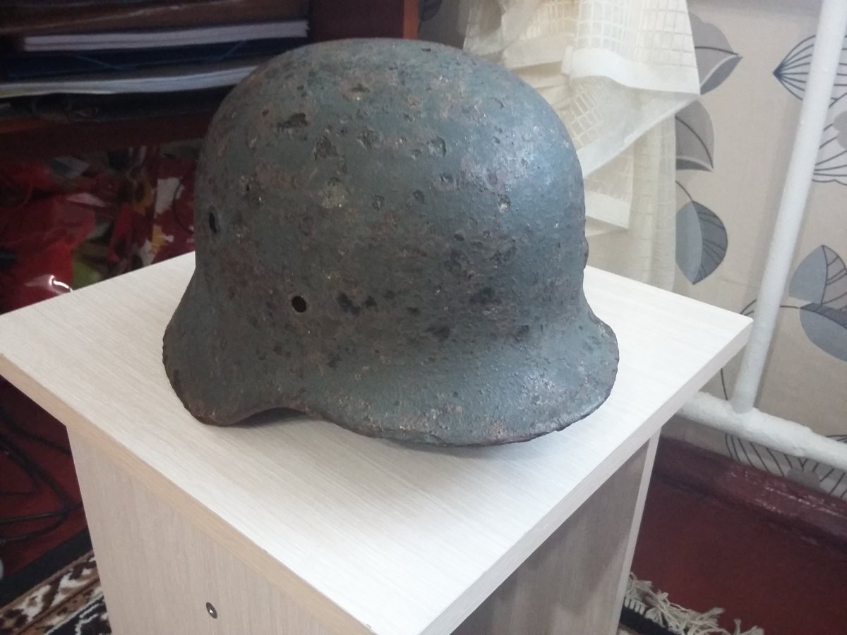

    И так, вот эта касочка после энного времени купания в мыле, потом на час закинул в щавельку, и сейчас лежит дальше в мыле

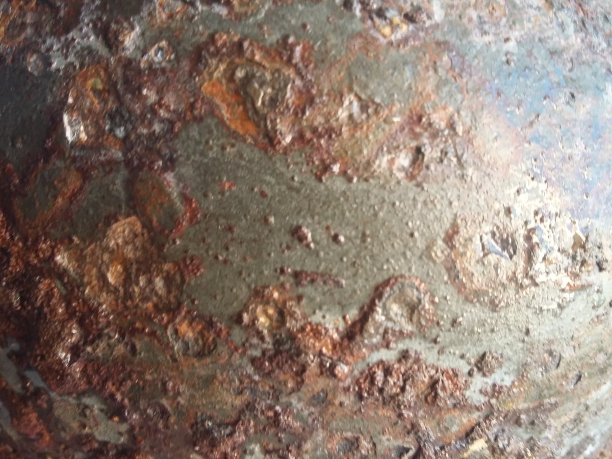

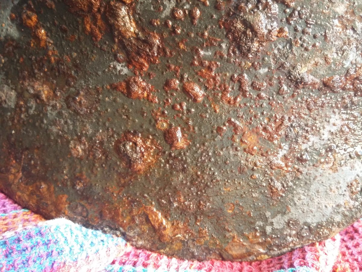

    Кстати зметил, что в краске присутсвуют серебрянные вкрапления, как блестки, мелкие совсем. И причем не локльно, а везде где есть краска. Кто сталкивался с таким?

    у меня увы ничего не "вылезло" , дальше продолжать не вижу смысла

    У Вас это фронтовой перекрас. Сталкивались почти все, когда поверхностный слой краски повреждён.
  16. holst1988
    holst1988 Feldwebel
    894
    Спасибо за ответ. Значит и деки должны быть?
  17. alex-kv
    alex-kv Stabsfeldwebel
    29
    977
    УКРАЇНА
    Да есть такая вероятность если не стёрлась до перекраса.

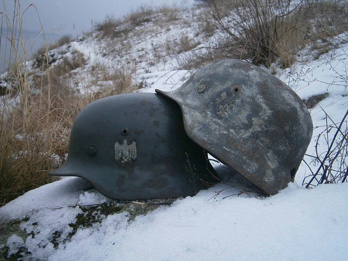

    По поводу фронтовых перекрасов:
    встречались мне разные типы,наиболее используемый немцами это смесь краски,какой-то хрени, как извести( которая и дает блестки) и в некоторых случаях опилок,давали шлемам матовый цвет,опилки в свою очередь исключали блики
    вот пример шлема который был полностью под слоем перекрасов,успешно отмыт от них https://reibert.info/media/albums/kaska-m35.8941/ ,если обратить внимание на нем еще местами он остался,оставил для антуражности.
    (Серый)
    вот примеры находок шлемов с таким перекрасом,палочка натура

    Сталкивался с этим "явлением" неоднократно причём как на перекрасах (заводских - не фронтовых) так и на "родном" окрасе. Вы верно отметили именно серебристые (не белые !) включения - совершенно не согласен с тем что это частицы извести, вероятнее всего это алюминиевые опилки где то в литературе по Ганс.шлемам эта инфа проскакивала.

    Именно опилки и скорее всего добавлялись в краску как матирующий элемент ещё на заводе. Немцы использовали много алюминия и его сплавов - в опилках недостатка не было. Известь с той же целью могли использовать в условиях фронта для перекрасов.
