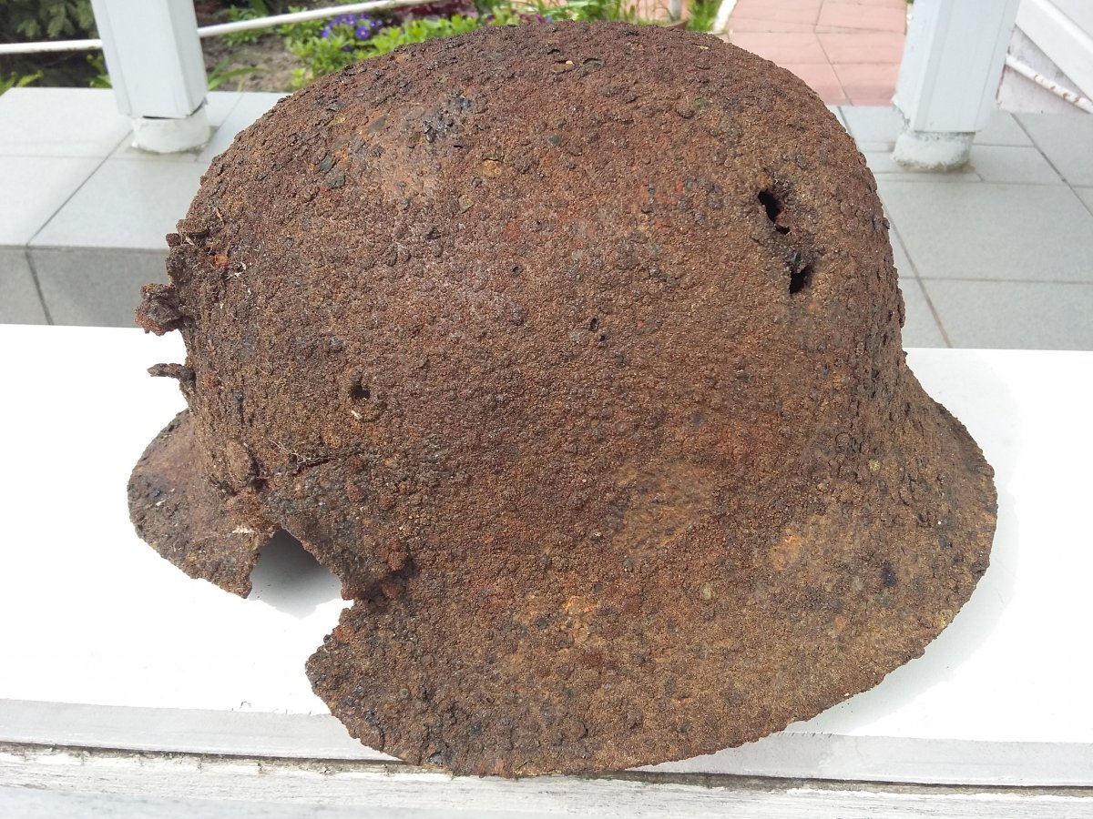

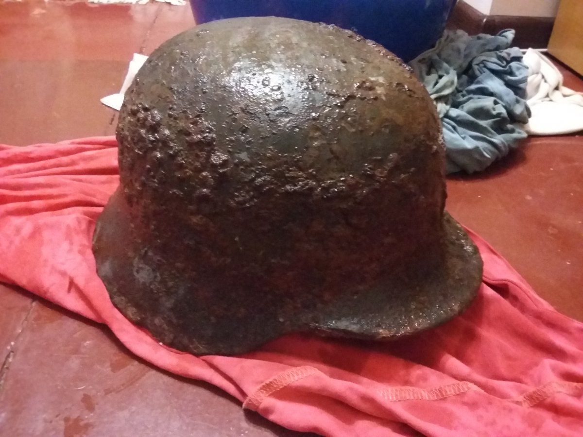

    Здравствуйте комрады, почитал всю тему... вот вылез такой касончик из глины. Как думаете, получится что нибудь?
    De_M, Alex1923 та ворошиловский стрелок подобається це.

    Думаю да, пласты вроде поверхностные.
    Meuller подобається це.

    Сначала надо молоточком маленьким поотбивать эти пласты. Тогда будет понятен сохран, и можно будет предположить, что удастся вытянуть из этого шлема. Потому что под ржавчиной вполне могут скрываться прогнившие дыры... Смысла в вымачивании пластов нету, от них лучше избавиться сразу.

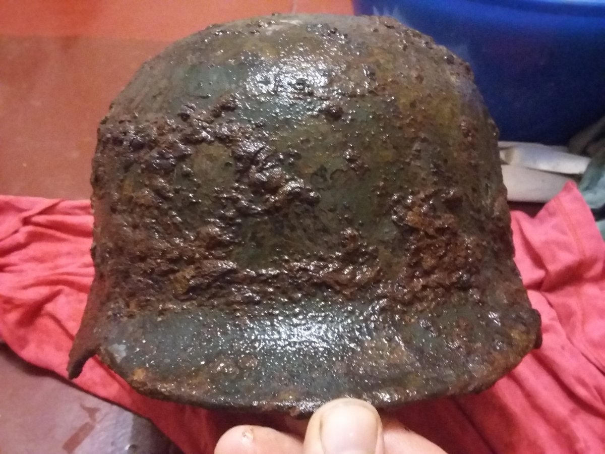

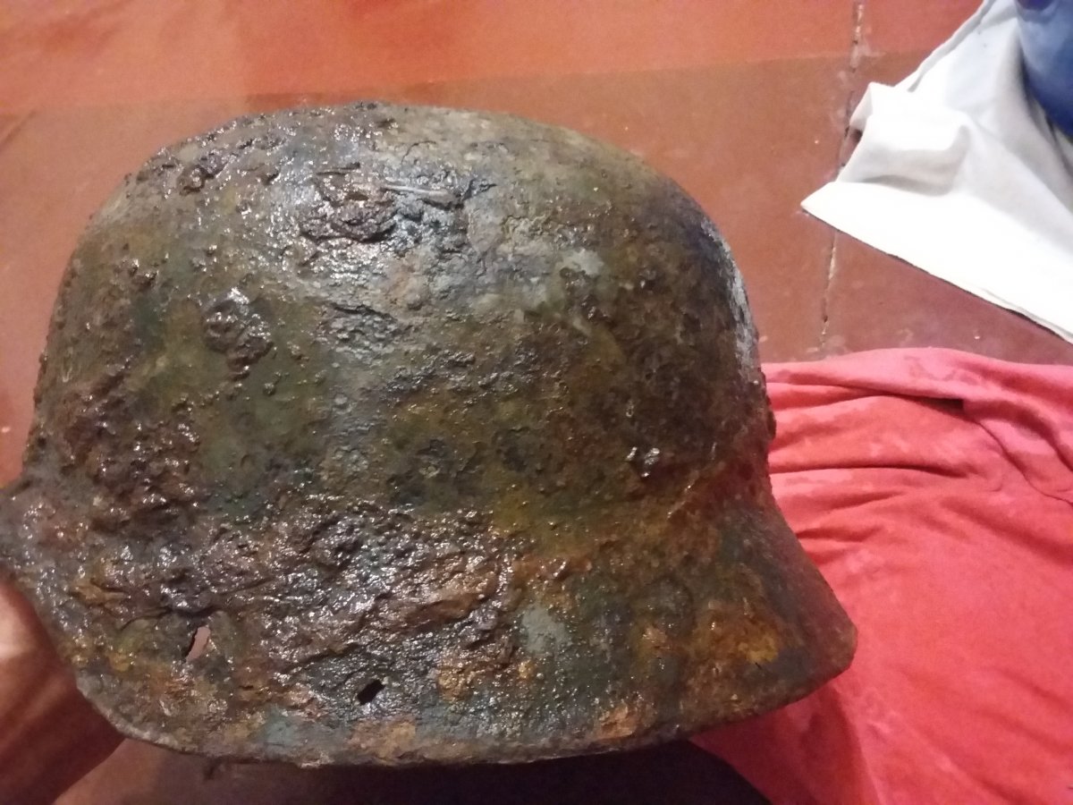

    Ну вот, сейчас шлемак в таком виде...слоями отслаивсется непонятная твердая хрень.. не пойму толи металл, толи песок спресованный

    по ходу все оказалось сложнее. тем более это ведь 40-ковка
    Tamerlan25 подобається це.

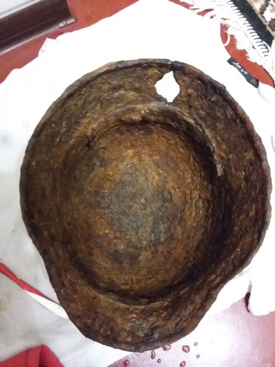

    Вот каска после суток в мыльном растворе.... на юбке вылезло две дырки((
    Alex1923 подобається це.

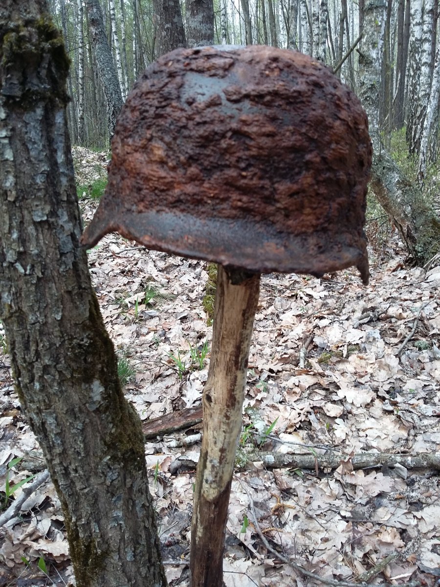

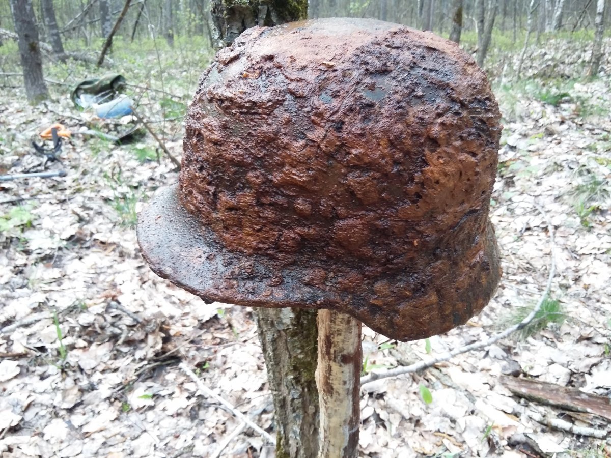

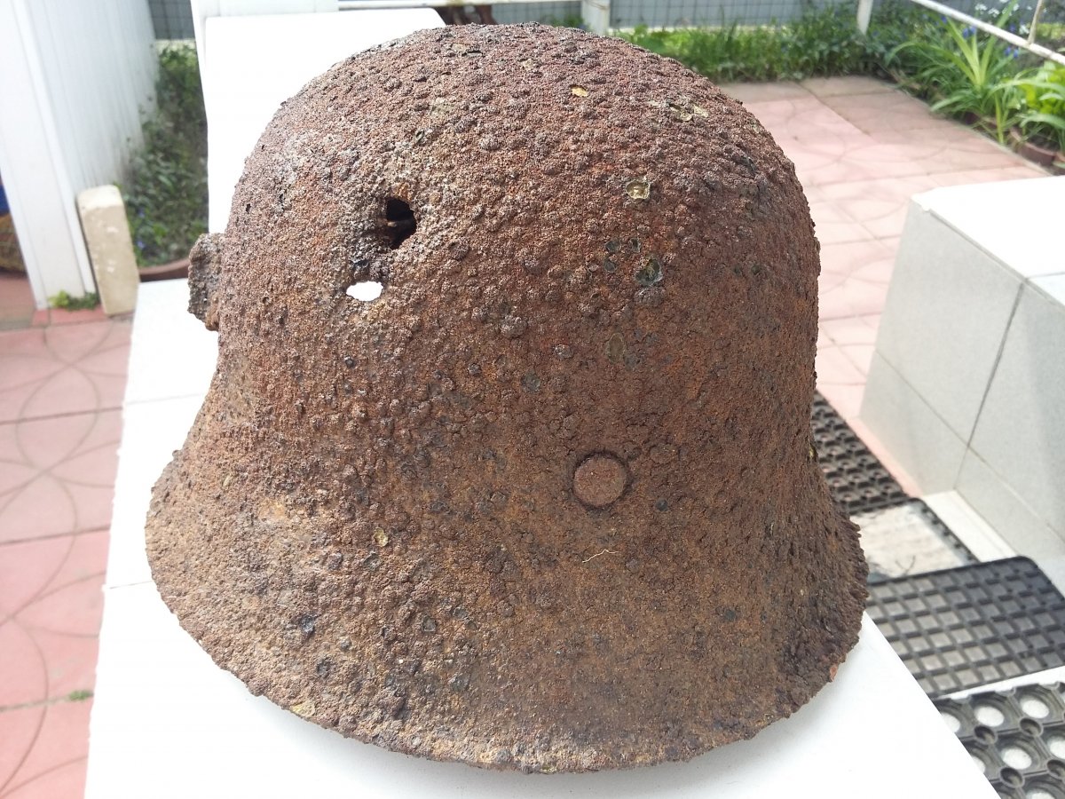

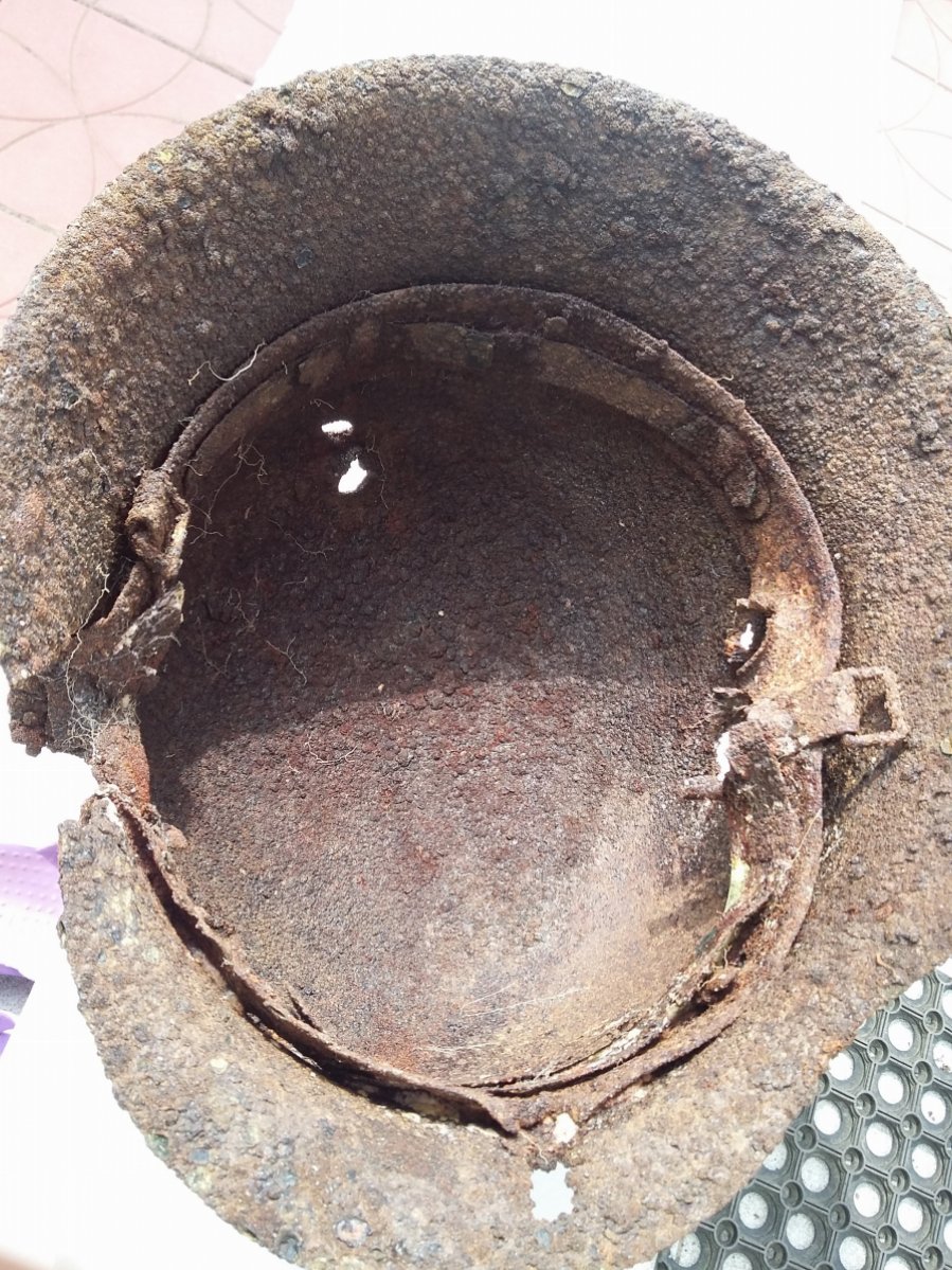

    Уважаемые спецы, подскажите, а из этой каски удастся что нибудь вытянуть? Чисто на полку, как антураж.. пару суток полежала в слабом растворе шавеля..

    нет

    Так она не просто должна в нем лежать. А периодически чухать ее надо.

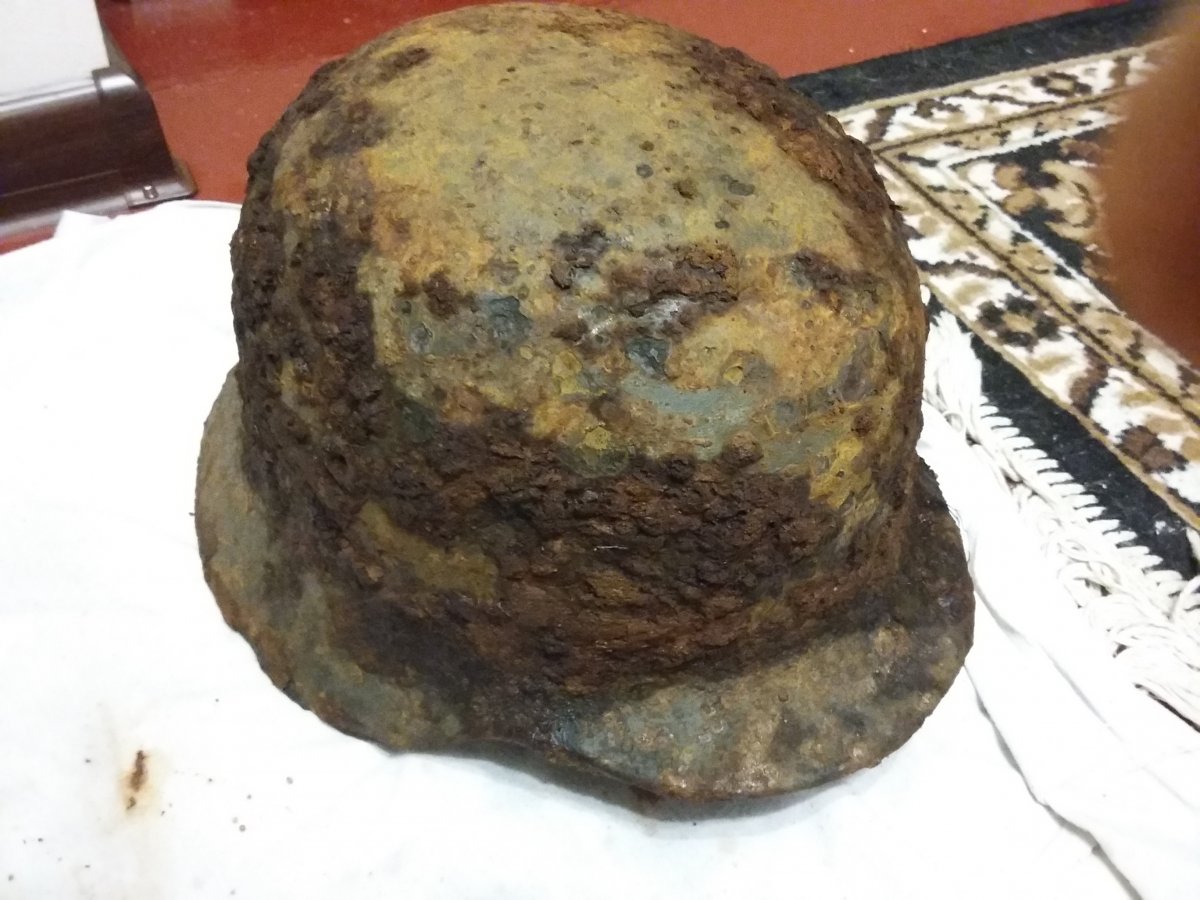

    Закинул в мыло. Местами краска проглядывает, под слоем закоржелого песка

    Да всё правильно. Пусть в мыле себе плавает. Есть оно не просит. Доставай хоть каждый день, хоть через день, чисть без фанатизма. Хуже этому касону уже не будет. Краска есть - это уже хорошо. В мыле долго, но это, как по мне самый щадящий способ. Месяц минимум пущай поплавает. Периодически меняй мыло.
    П.С. Какое хоть мыло используешь? Хозмыло 72% (сорт мыла с содержанием жирных кислот не более 72 % и большим количеством щелочей, около 0,15-0,20 %)? А то у меня знакомый детского мыла натёр и не может понять, почему результата нет... Да потому что там щёлочи нет или же есть, но в небольшом количестве.
    Вообщем пускай мокнет. Труд это небольшой периодически почухать, если есть желание..

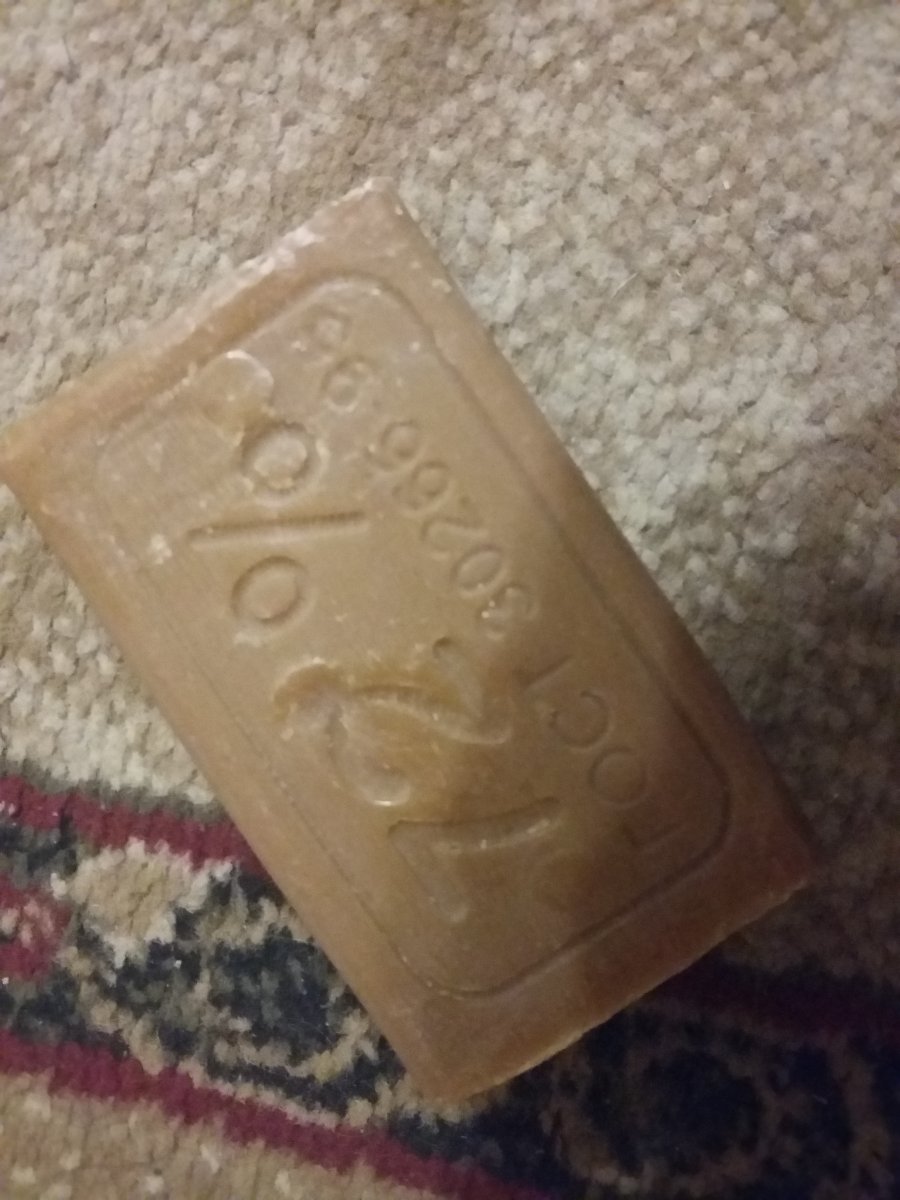

    Вот такое мыло использую)

    778
    Київ, Україна
    Та и у меня такое же. Только у меня старючее как мир. Ещё у родителей запасы с совдепии остались. Но смысл тот же )
