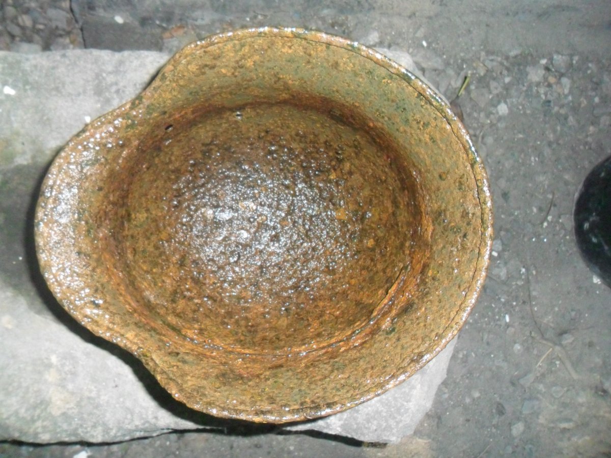

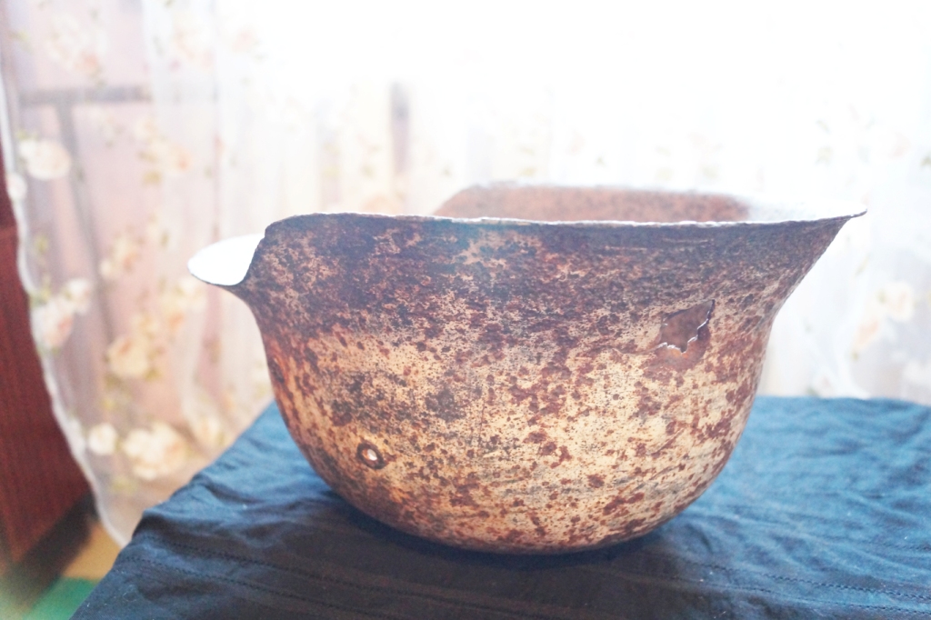

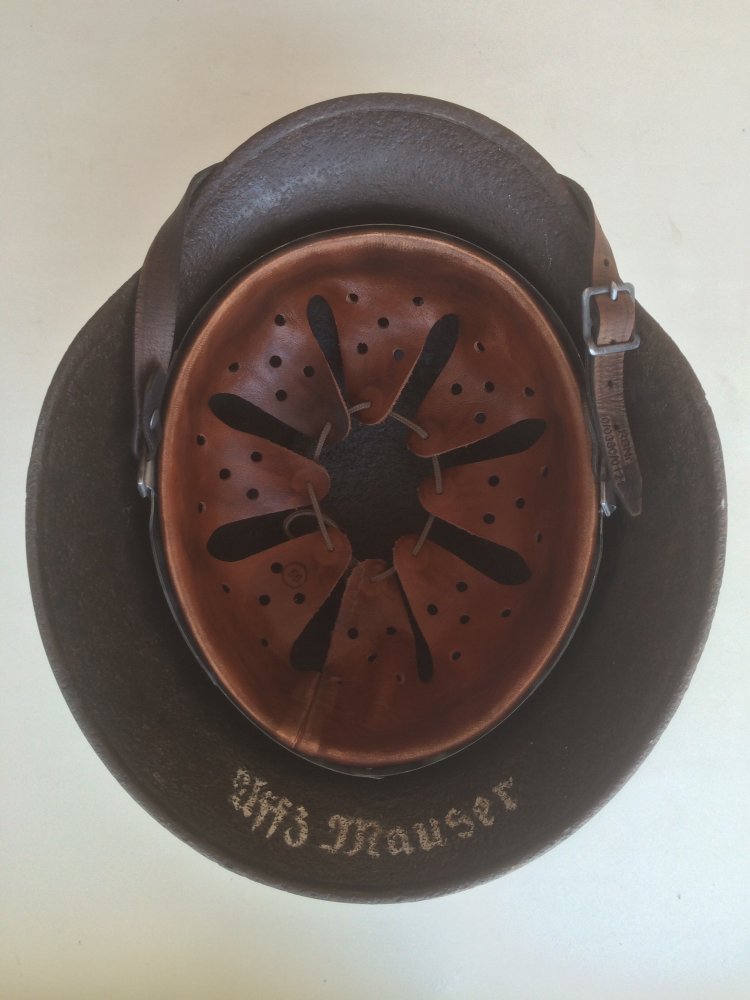

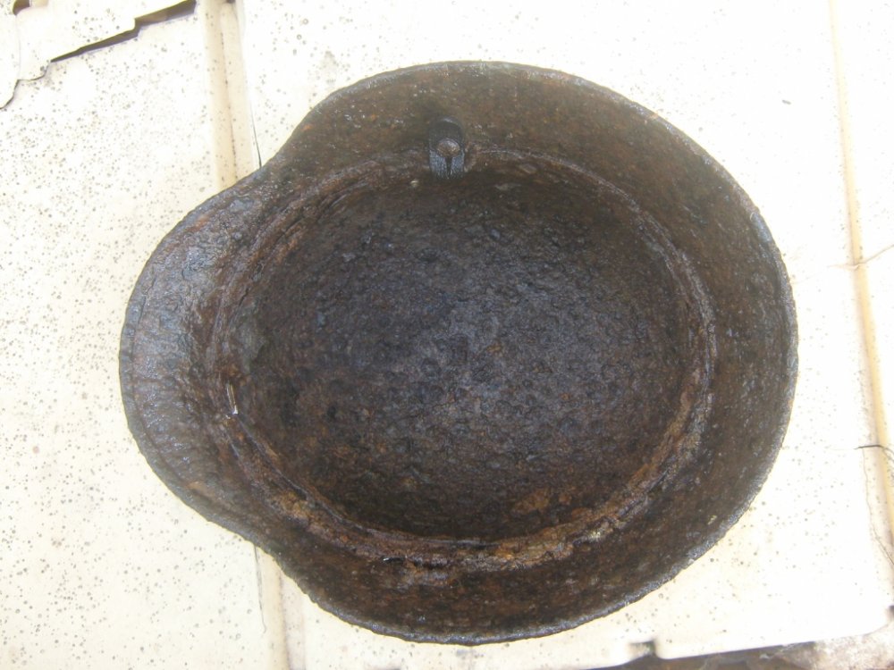

    А вот вид из нутри, работа закончена.

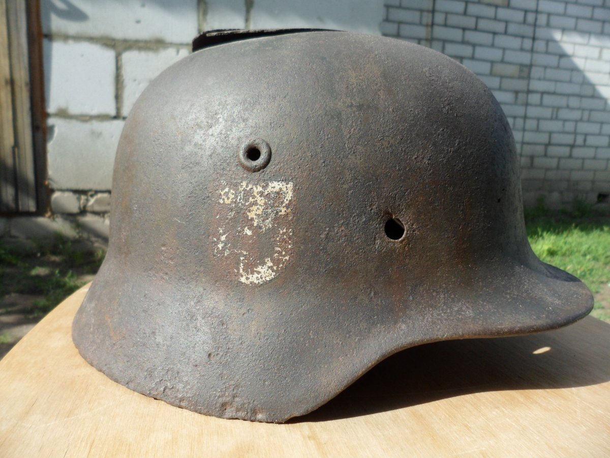

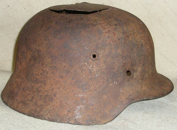

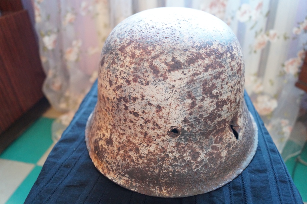

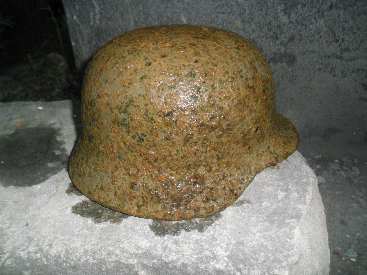

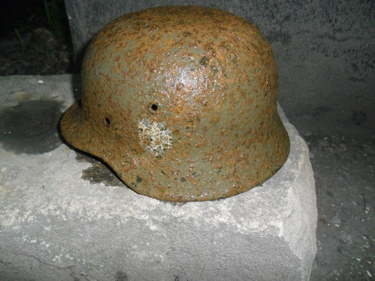

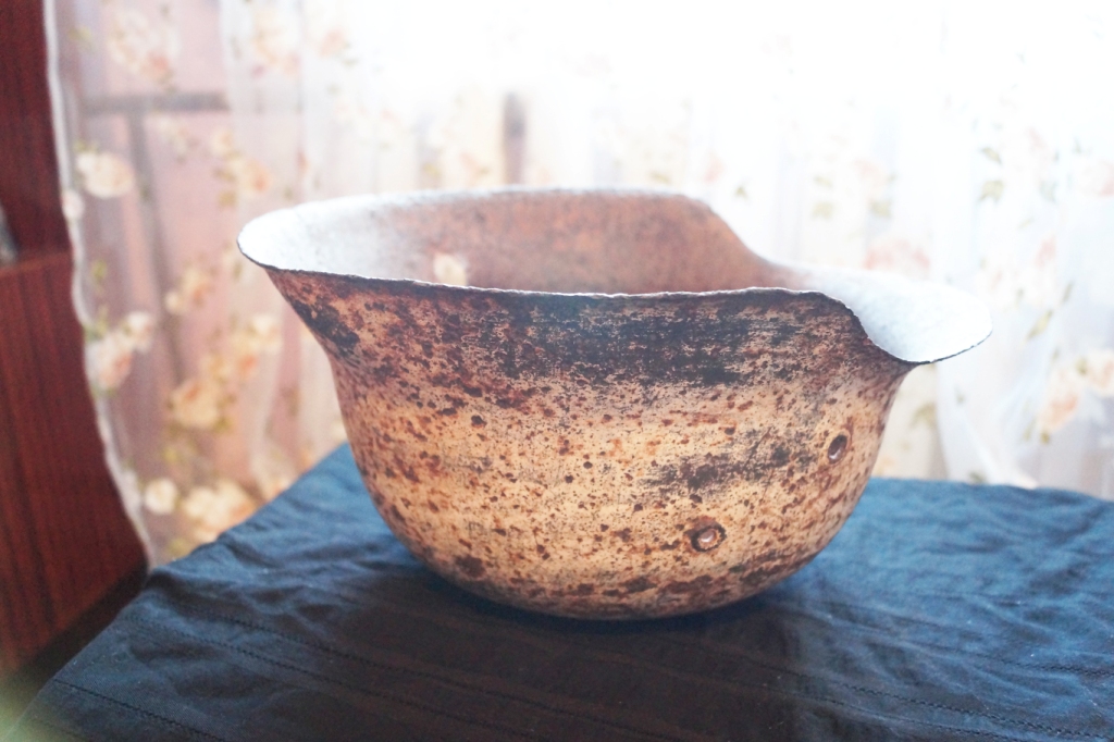

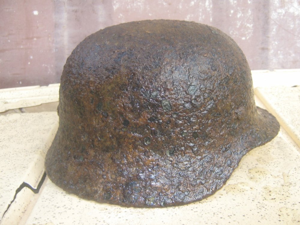

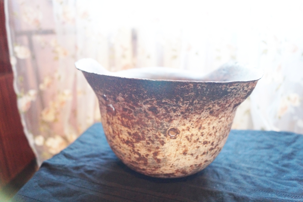

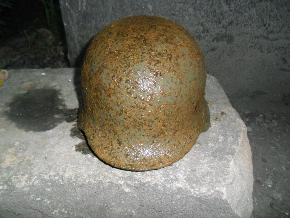

    Немного обновлю тему.Начитался и насмотрелся здесь на удивительный способ вернуть к жизни уставшие каски решился и сам попробовать,тем более чисто случайно набрел на щавельку,и говориться сам Бог велел.Подобрал тут на форуме подходящий касон.Спасибо камраду за отличный шлем ну и понеслась.Изначально очень ошибся разбавлял щавельку в обычной воде комнатной температуры,эффект конечно был,но меня не особо устраивал сегодня разбавил раствор уже в горячей воде.Ну и понеслась реакция,шипело прилично;).Но опять же думал большие пласты ржавчины отпадут,но они держаться еще.А краски прилично появилось.И деколь радует.Какие дальнейшие действия?Уже 4 дня отмываеться,каждые 2-3 часа достаю мою.Есть ли смысл дальше держать в щавельке?
    Фото "ДО"
    С ув.

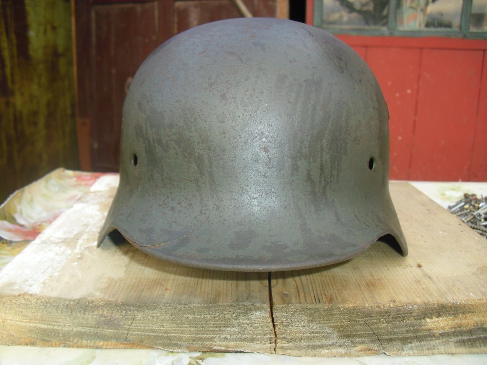

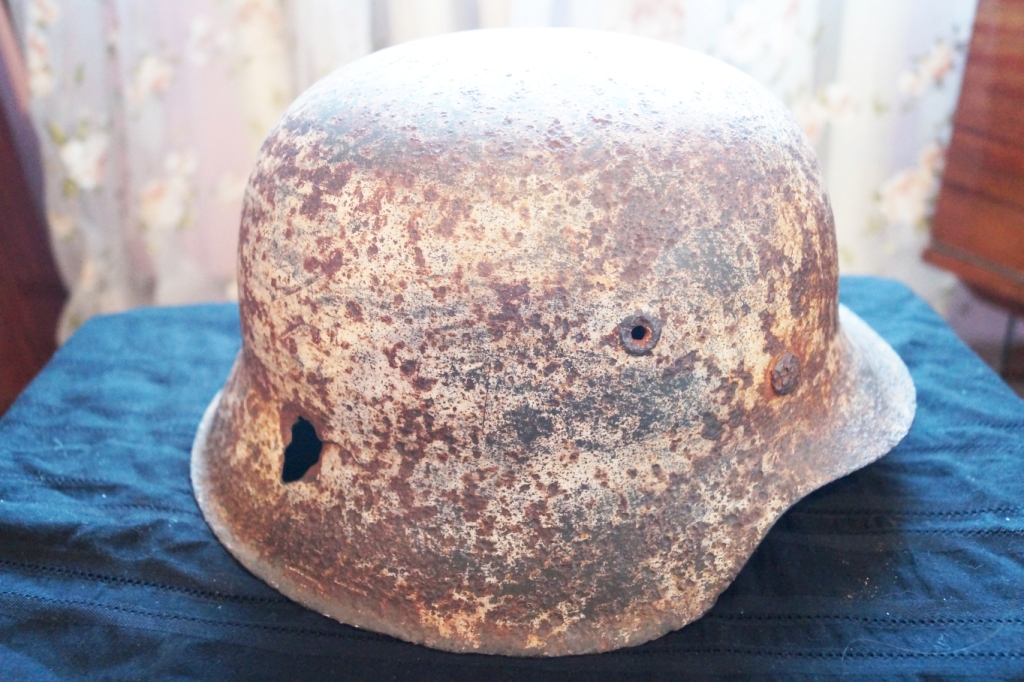

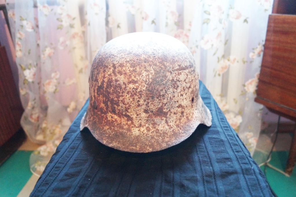

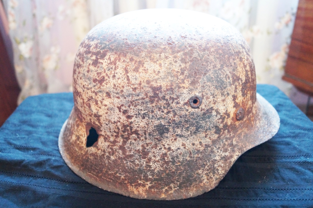

    "ПОСЛЕ"

    Отлично,декаль залепите воском или лаком,иначе слезет

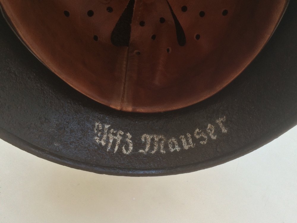

    Знакомая подпись на каске )))

    Декаль залепил воском только что.Положил обратно в раствор.Теперь можно держать там дальше?

    Смотрите не передержите ее в щавели а то будет налет желтый на ней,я бы на Вашем месте положил в раствор хоз.мыла суток на трое,а потом уже щавель легкий,а еще возмите резиновый молоточек и потихоньку попробуйте отстукивать коржи ржы на ней,с ув!

    Я смотрю она популярная, стырил эту надпись вот сдесь, уж больно она мне визуально понравилась)

    Кусок мыла растворяете в кипящей воде перед этим мыло потереть на терке так лучше раствориться и погружаете туда свою каску,я сначала вымачивая касон чисто в мыле с неделю тру его что бы вся грязь которую может убрать мыло отошла,а потом только берусь до кислот,старый раствор щавеля можно засунуть ее обратно только он не горячий же у Вас,а холодный,реакция будет идти медленее но все таки свою роль будет выполнять,пробуйте я Вам написал как именно я это делаю,с ув!

    Я тоже свою стырил в альбоме Александра Лемешко https://reibert.info/useralbums/imennye-podpisnye-dojchland-kaski.5249/view

    Лучше пластилином,воск в горячей воде отойдет.

    Переделал,реально отошел воск:)

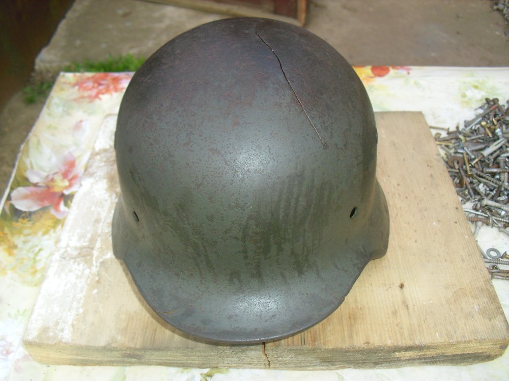

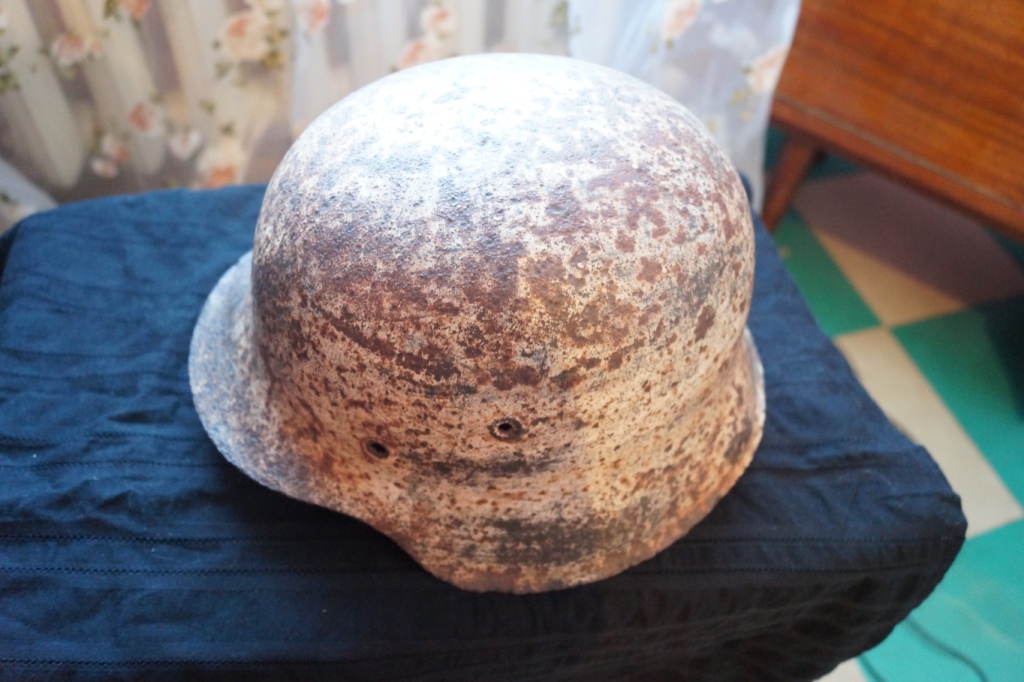

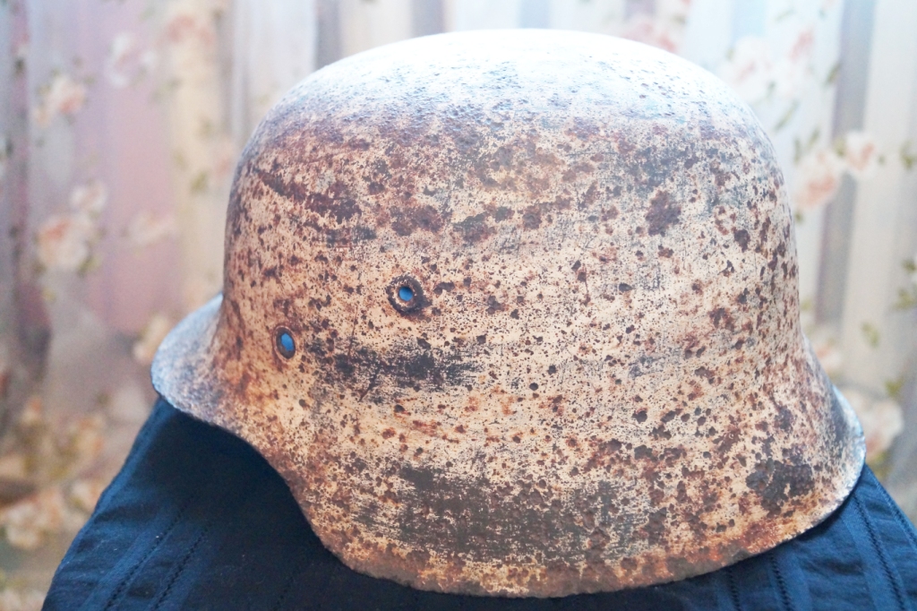

    Спасибо,попробую этот способ с маслом.Я делаю все тоже самое,только вместо масла использую воск обувной бесцветный самый обычный.тоже неплохо получается и цвет краски поднимает.А вот с декой так не делал,наверно поэтому посыпалась,после щавля была более четкая.Вот шлем до и после.

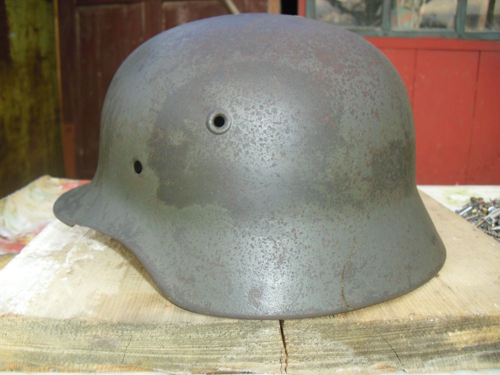

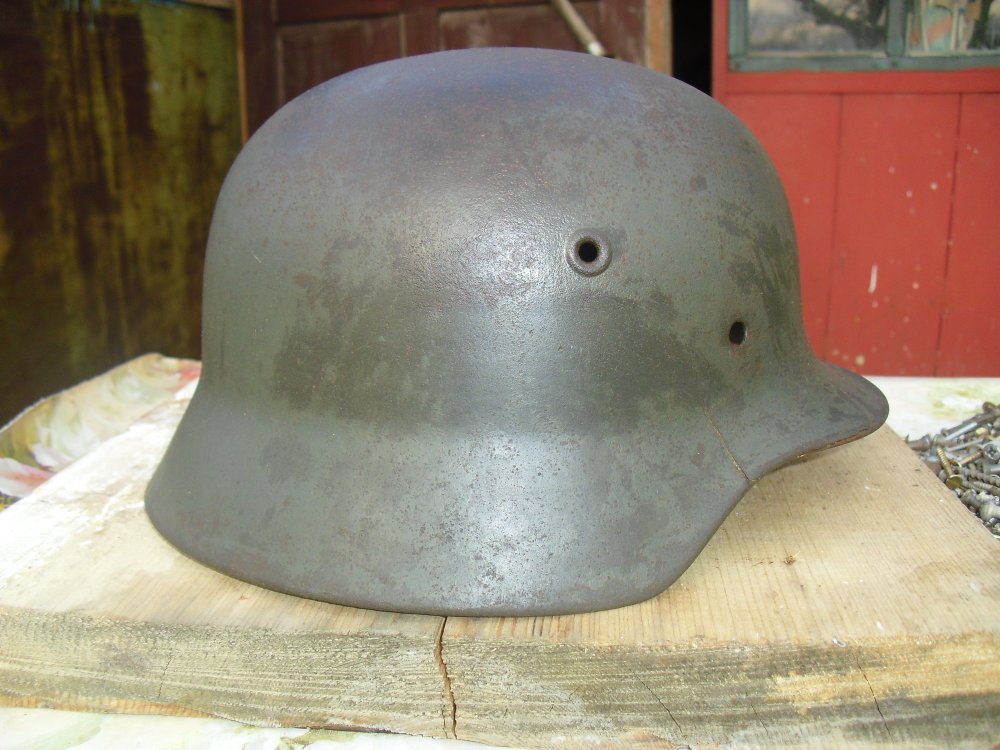

    Meuller, Alex1923 та ворошиловский стрелок подобається це.

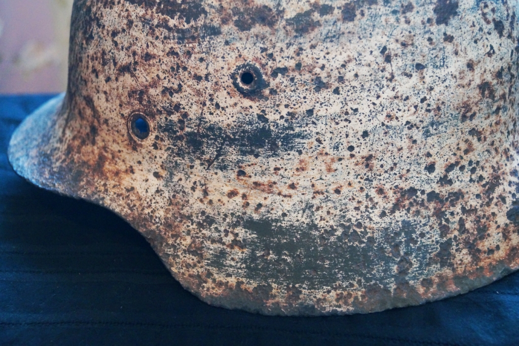

    Приветствую,камрады! Хотел бы узнать по своему экземпляру:вот такой зимник,местами, проглядывает родной.заводской окрас,вопрос:нужно помыть - может вылезет побольше краски или оставить так как есть? С уважением...

    Я бы оставил так, или совсем немного промыл. Дело в том, что кислота вымыет всю ржавчину с белила, и каска потеряет свой шик. Вспомните как застаривают зимники - обязательно добавляют пятна ржавчины.
    Решать конечно Вам, но я думаю, может стать слишком свежим и новым.
