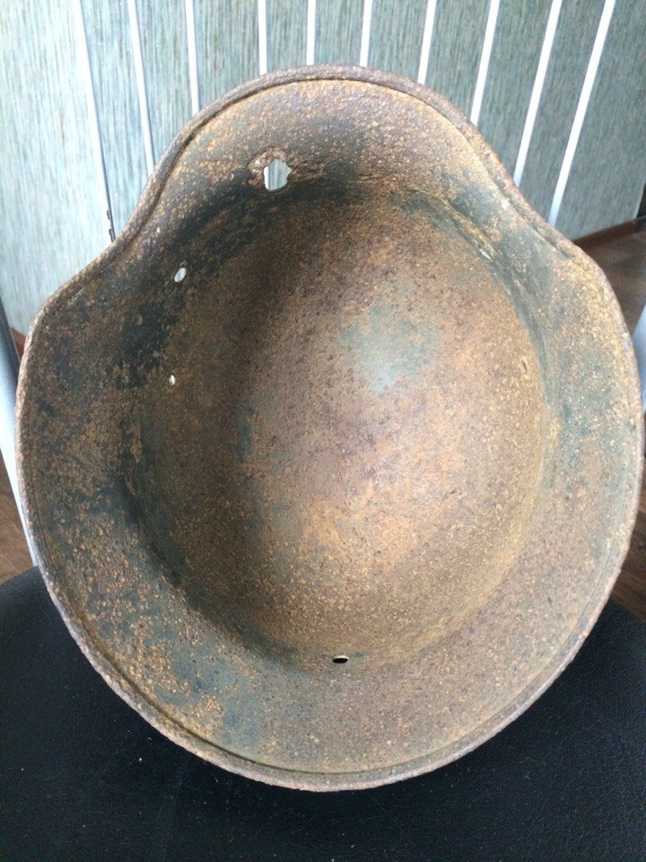

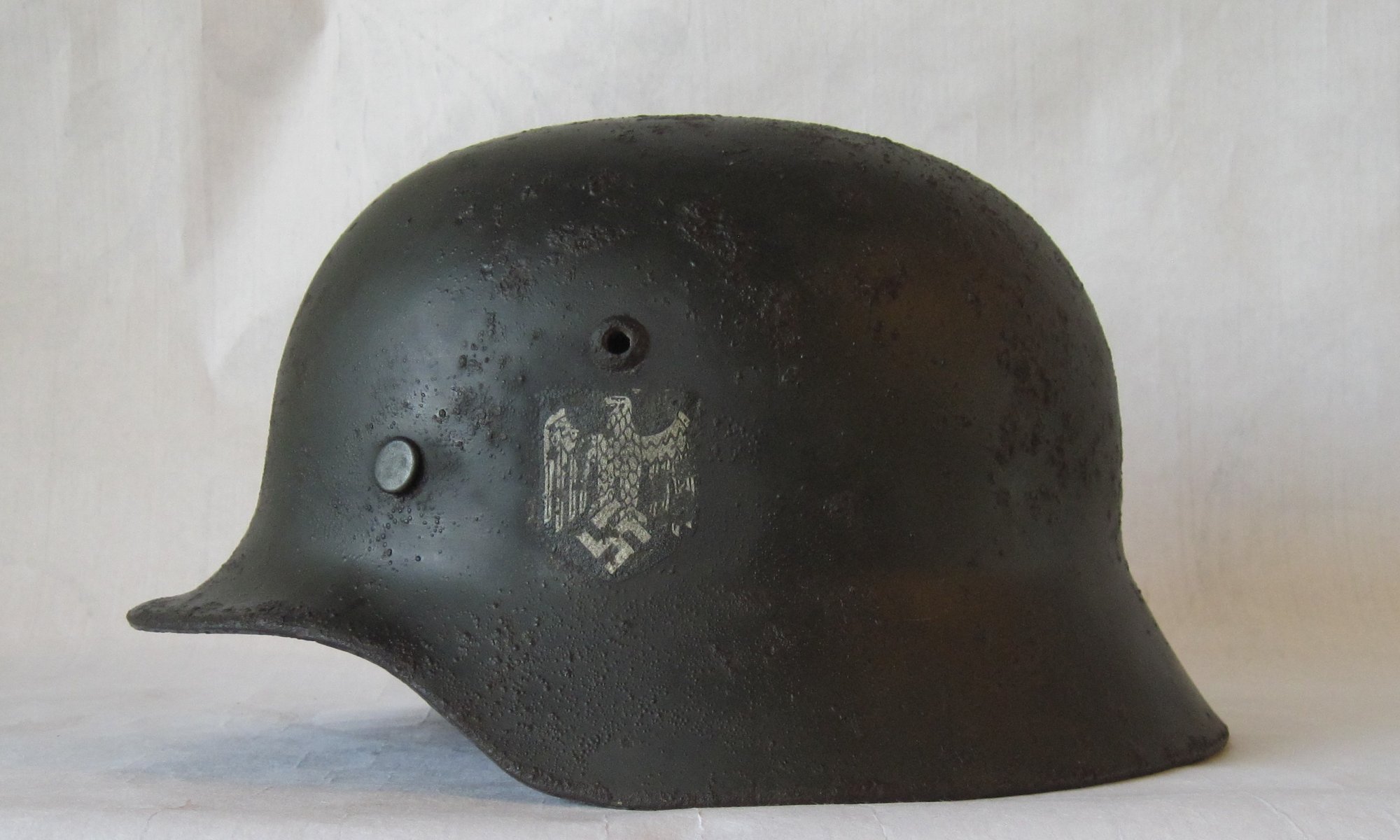

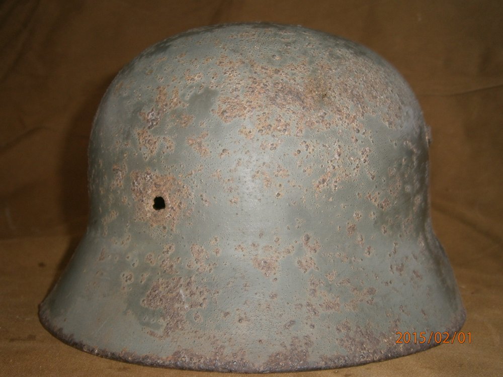

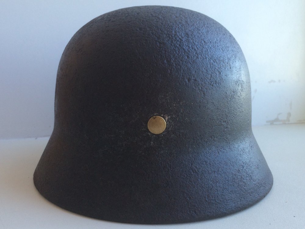

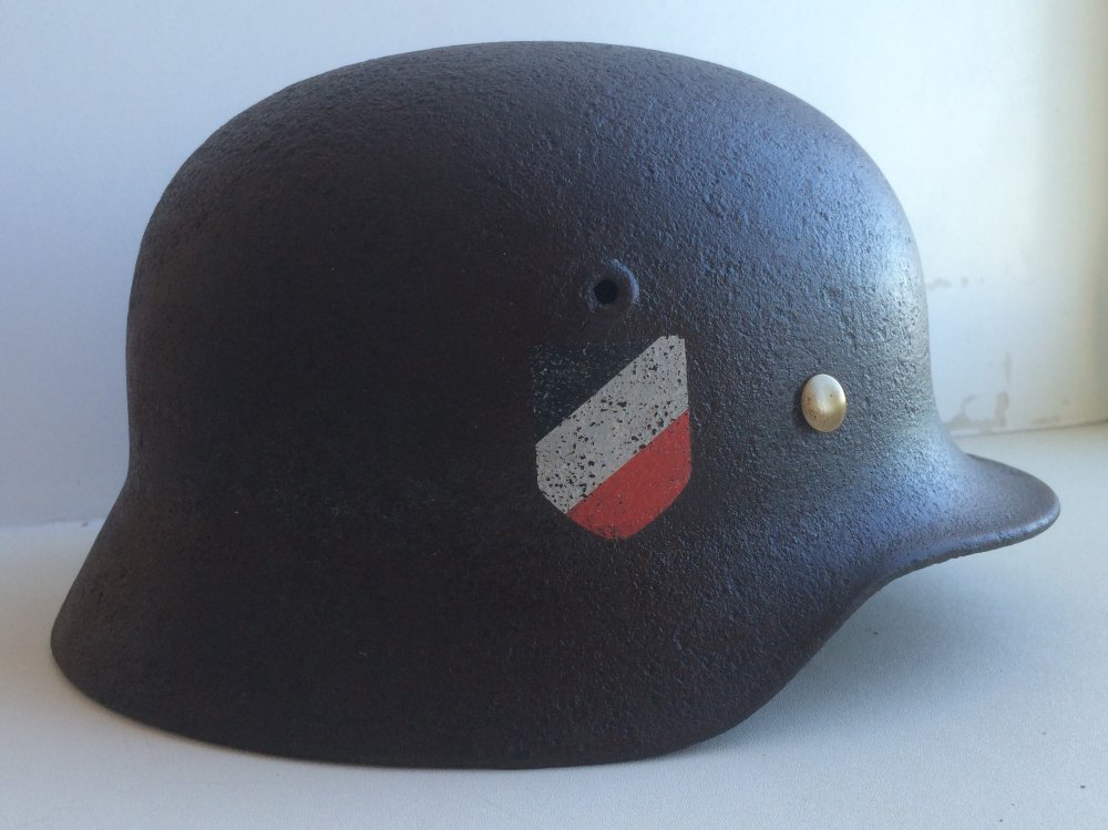

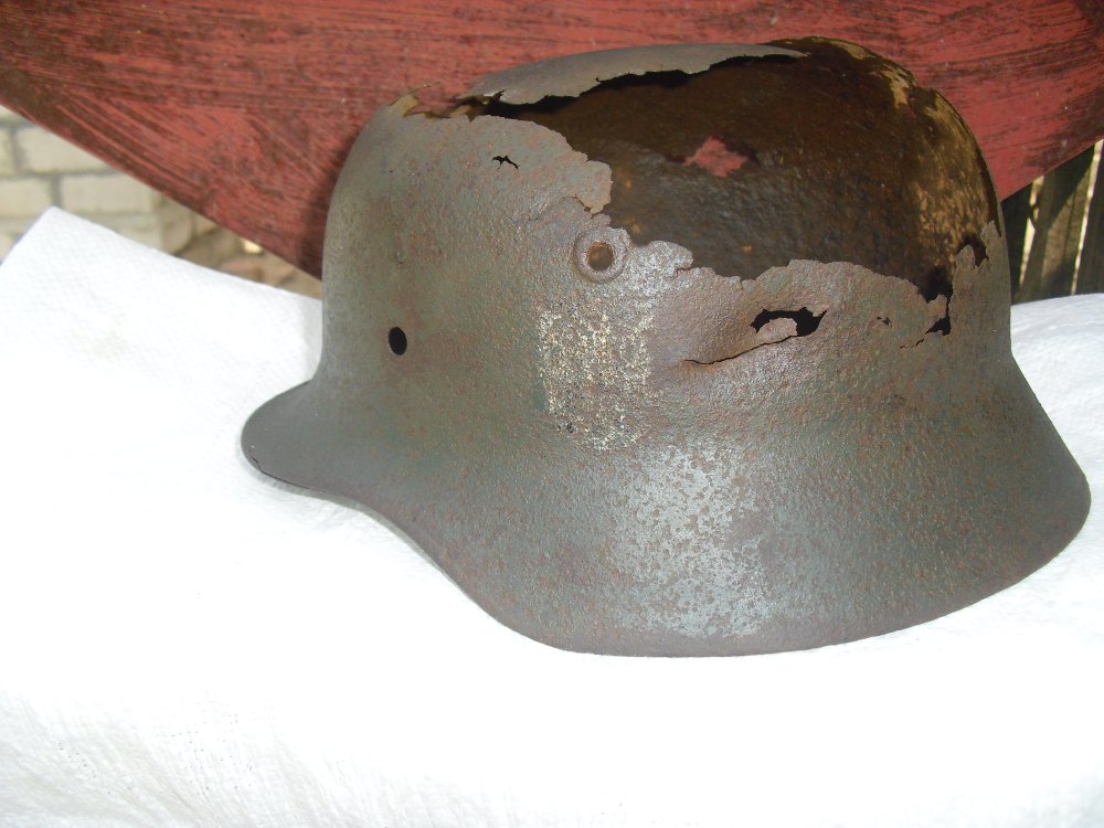

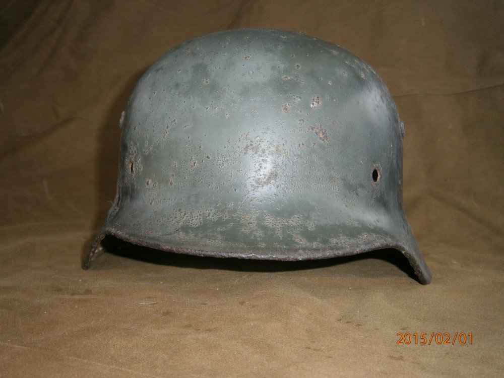

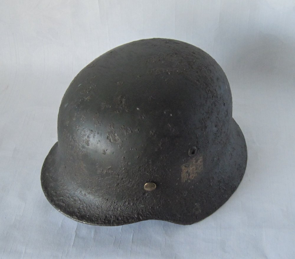

    Дошли руки закончить чистку шапочки..щавелька,потом акриловым лаком вскрыл..третий слой лака был лишним..до этого матовость была,а теберь блестит как-то неестественно..((

  2. WroclawZiemniak
    WroclawZiemniak Hauptmann
    1.381
    Поля
    А по мне так нормально блестит:) круто получилось!
    Андрей1912 подобається це.
  3. WroclawZiemniak
    1.381
    Поля
    А сколько в щавельке держали??
  4. Андрей1912
    Андрей1912 Oberleutnant
    1.904
    Николаев

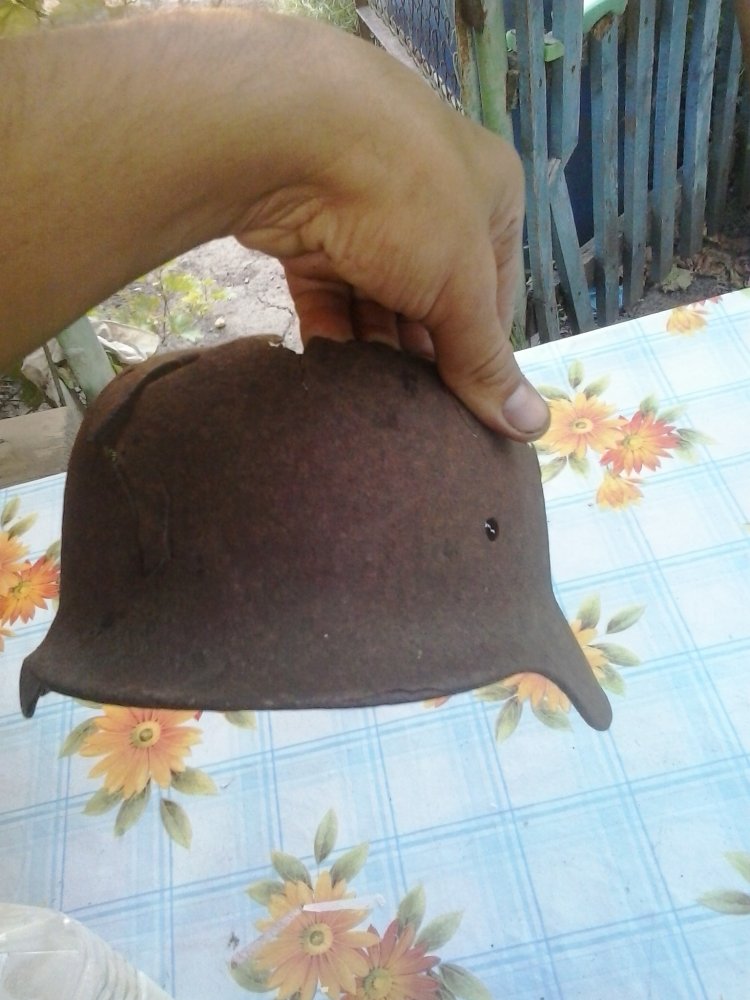

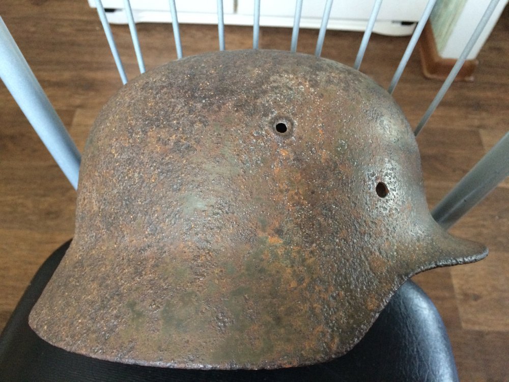

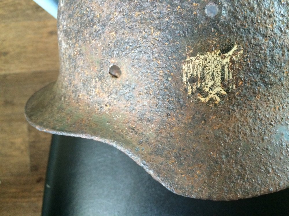

    Семь часов с одним промежуточным почухиванием..

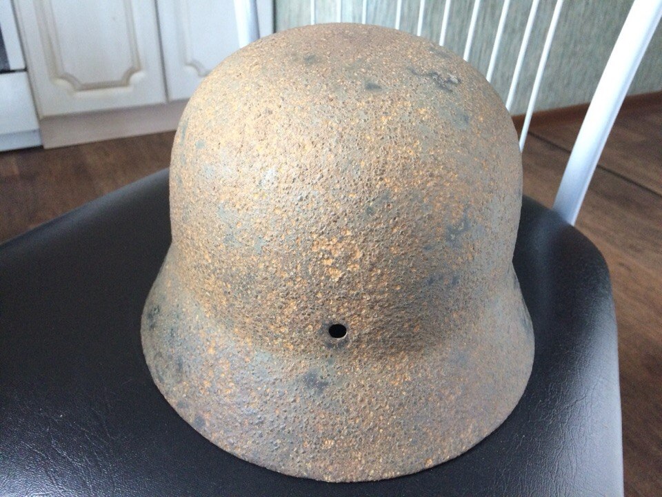

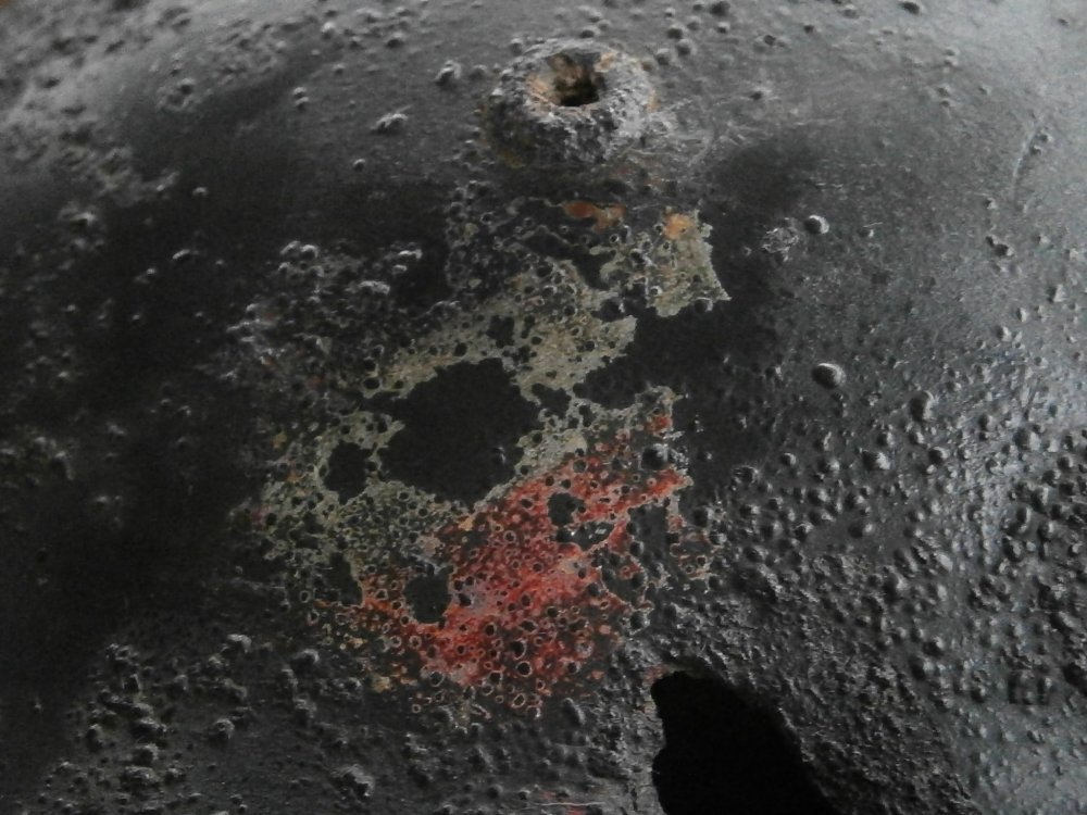

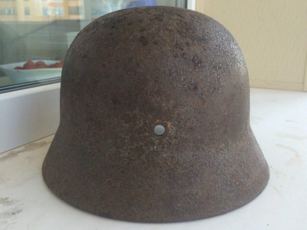

    Напомню,что было на старте:

    А мыло не сильно помогло??
  6. Андрей1912
    1.904
    Николаев

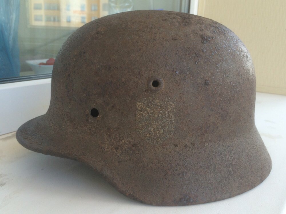

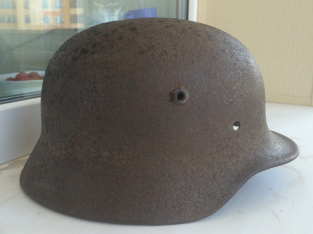

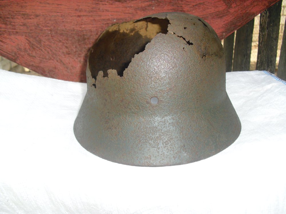

    Мыло хорошо съело рыхлую ржавчину и что немаловажно не изменило цвет краски,в отличии от щавля..
    Но процесс с мылом был долгим и нудным,а с щавлем раз,два и в дамках!)))

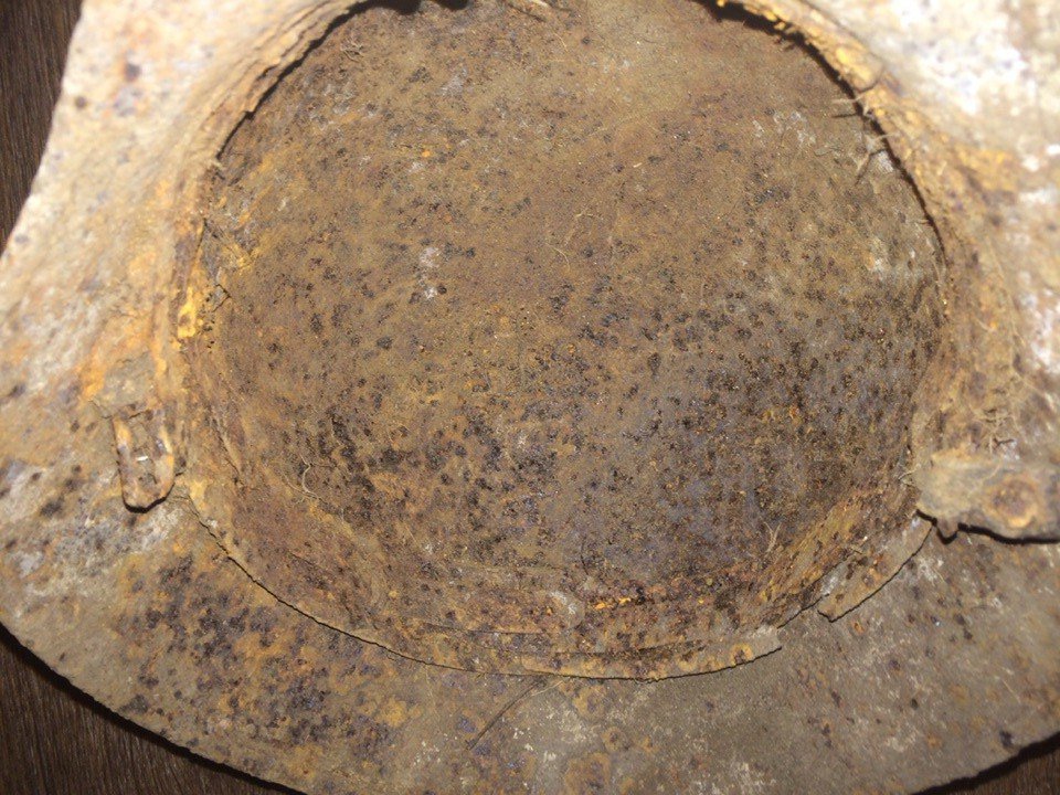

    Это промежуточный результат после мыла:
    663 подобається це.
  7. WroclawZiemniak
    1.381
    Поля
    А щавель кординально цвет поменял?
  8. Virii
    Virii Leutnant
    23
    33
    2.960
    Канеша с такими интервалами цвет менять будет))
    Попробуйте каждые минут 40 протирать. И процесс быстрее закончится и цвет не поменяется. У меня уходит на полное помытие каски 4-5 заплывов по 40 минут.

    Следующий горшок буду мыть уже зная подводные камни,а первый блин пусть будет комом..так и быть.
    Хотя я результатом почти доволен!Акриловый лак выровнял цвет и слегка затемнил..мне нравится!))

    Да, чаще всего покрытие(лаком, воском, маслом и.т.д.) восстанавливает частично цвет.

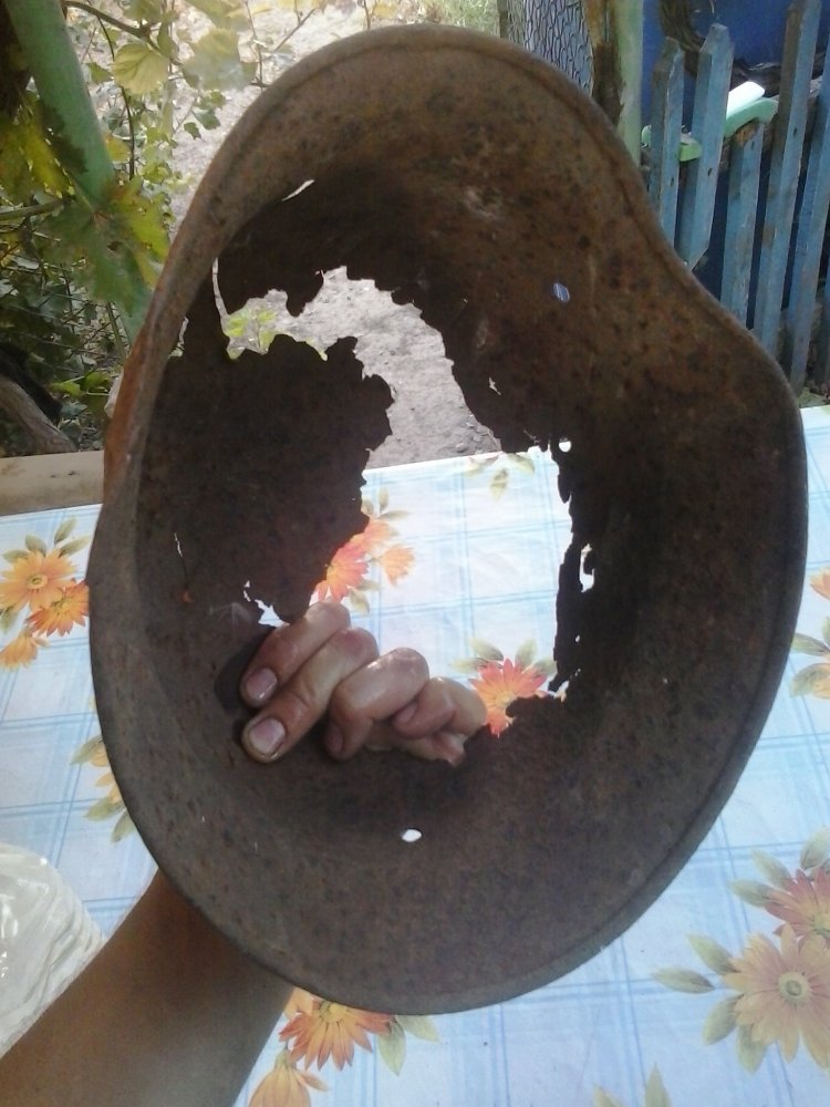

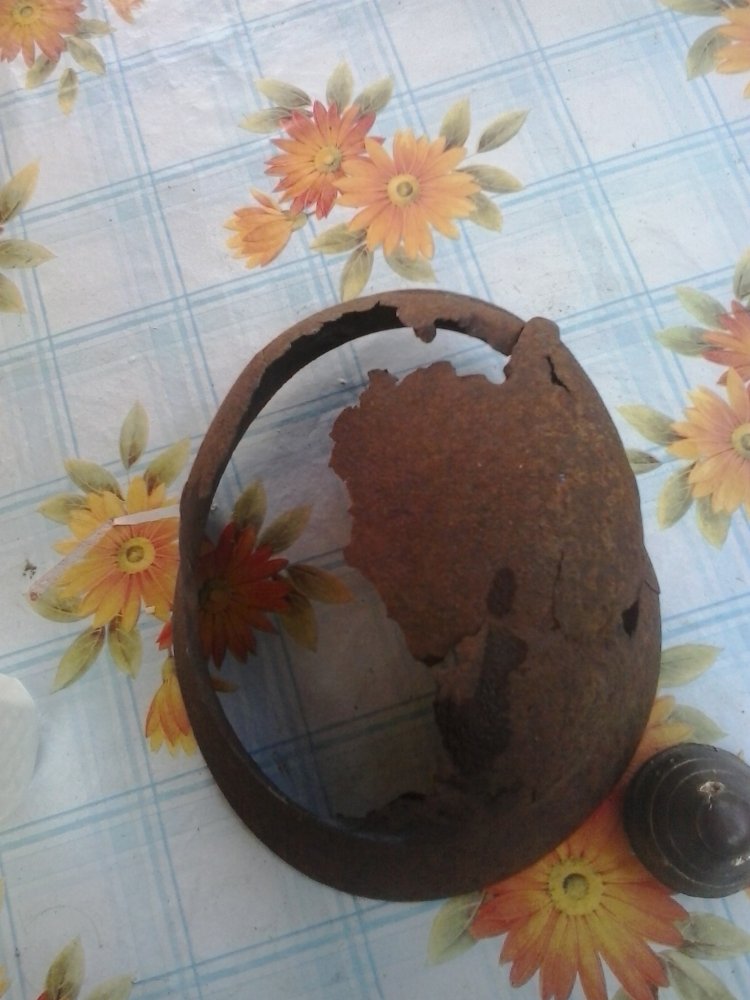

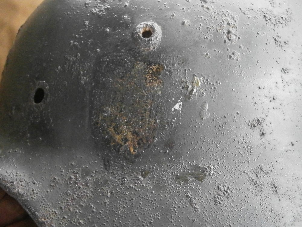

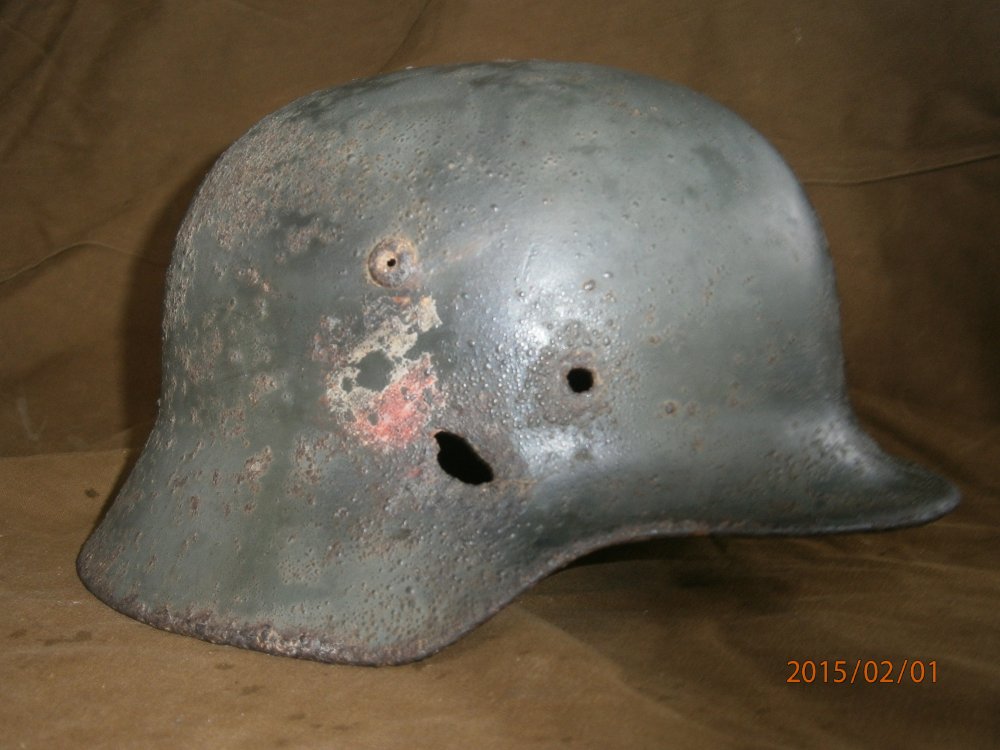

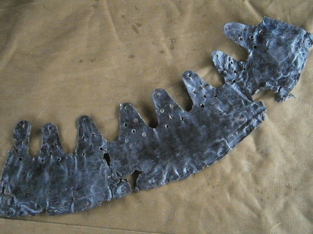

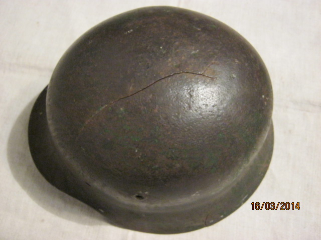

    я тут еще немножко с ней поигрался,остатки курки улетели,пришлось набить новую.
    п.с.подшемник может закатился за диван?
    [​IMG] [​IMG] [​IMG]

  12. D-day
    D-day General-leutnant
    23
    11.114
    Ukraine
    Нихрена себе:eek:
    Извините, эмоциональный стал последнее время
    А подшлемник нужно поискать, может и за диваном

    м-35 ,был дубово покрашен в свое время,из за этого и сохранился хорошо.
    деколи -реплика,кламмера тоже.

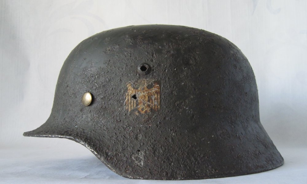

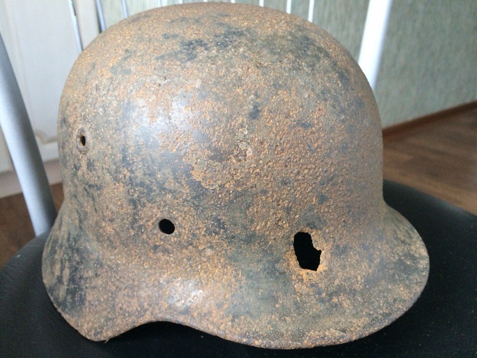

  18. dron7
    dron7 Oberst
    141
    283
    3.751

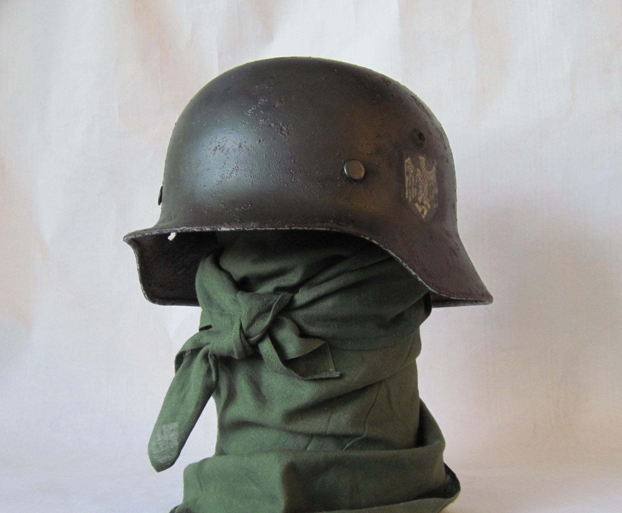

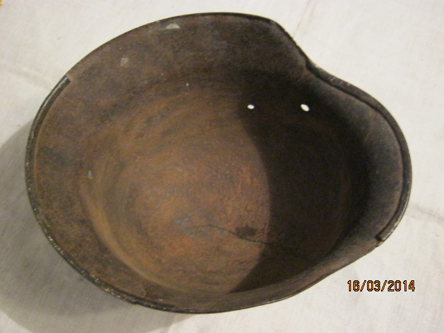

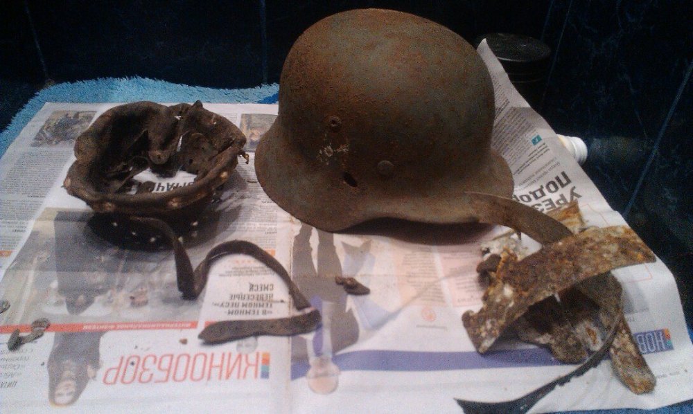

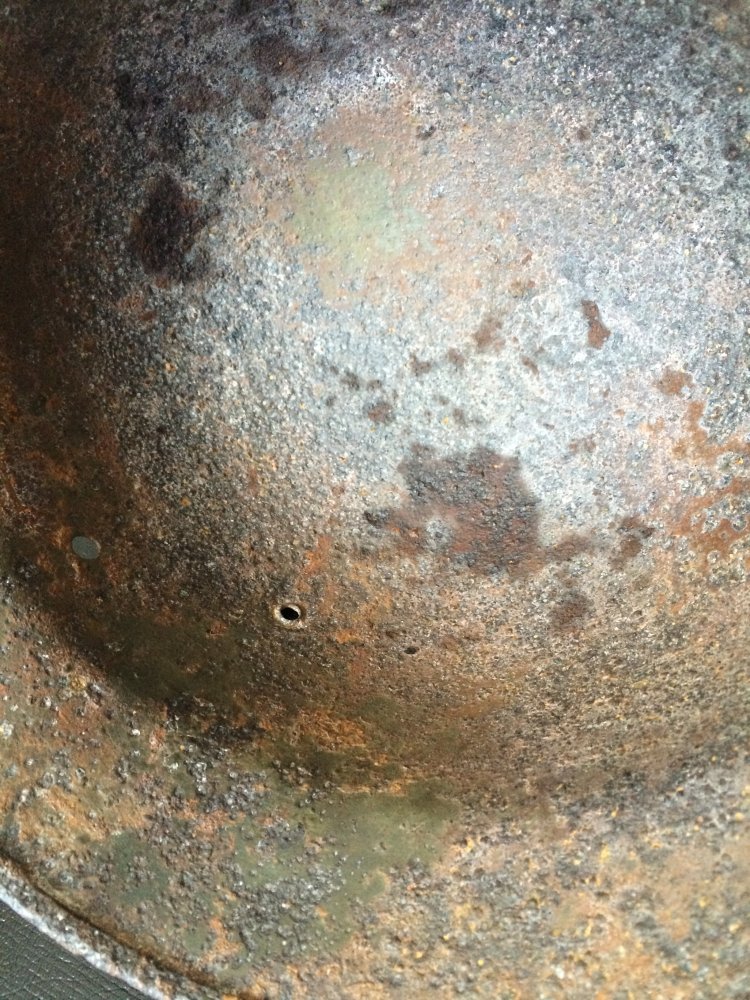

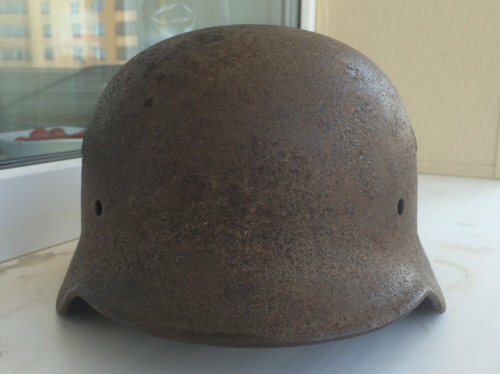

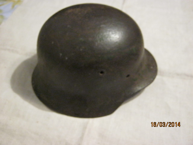

    Насмотревшись как все моют попробывал и я и взял такие пол касона ,фото до
  19. dron7
    dron7 Oberst
    141
    283
    3.751

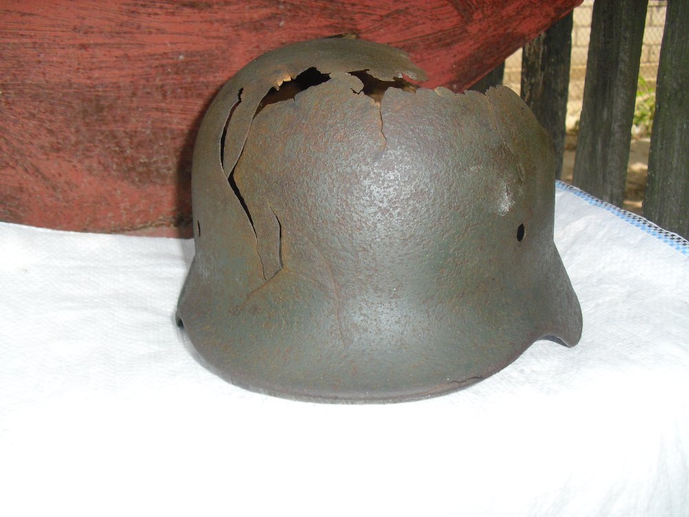

    и после
    Alex1923, Mr.Twister08, Meuller та 2 іншим подобається це.

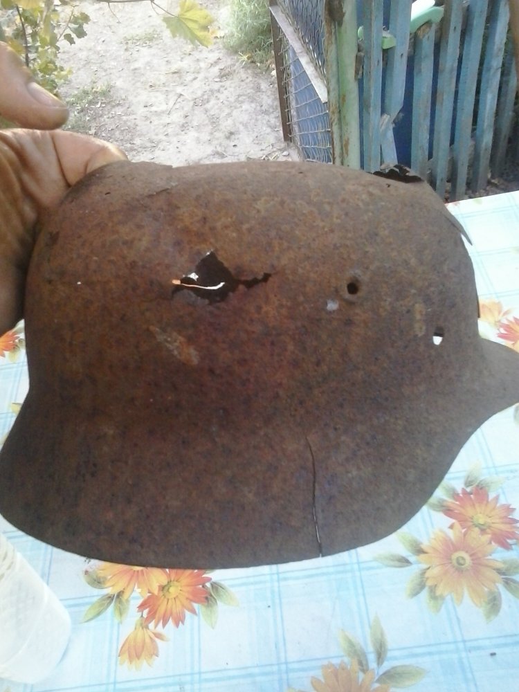

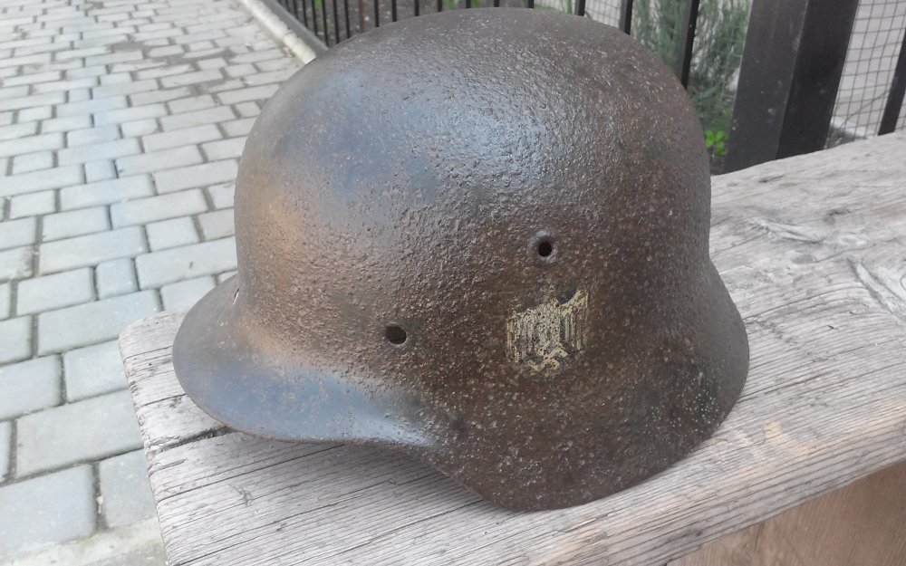

    Можно и мне вставить свои пять копеек)

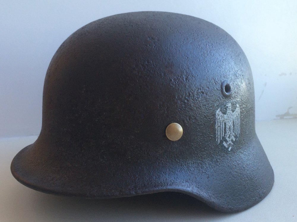

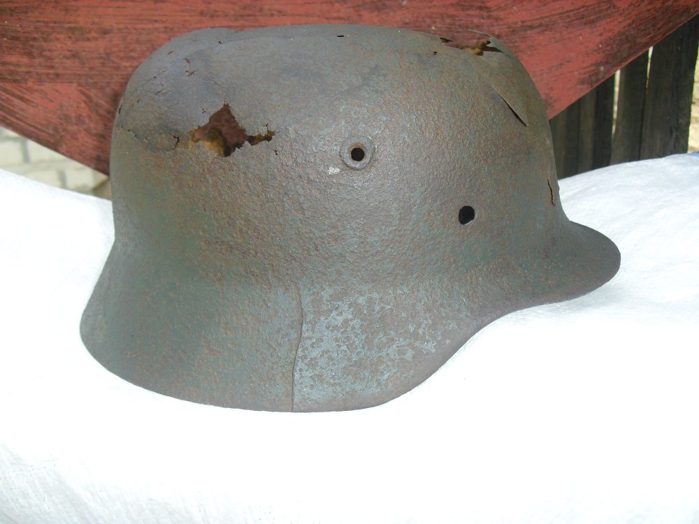

    Было

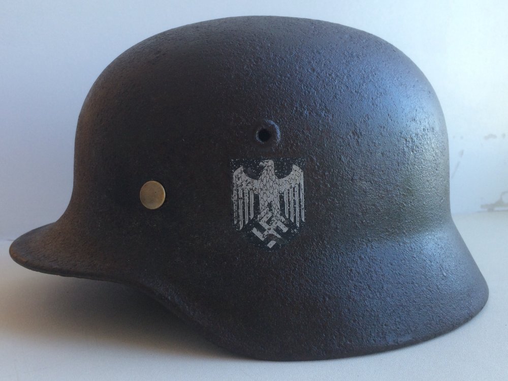

  21. Magnat.lg
    Magnat.lg Stabsfeldwebel
    29
    72
    958
    Украина, Киев

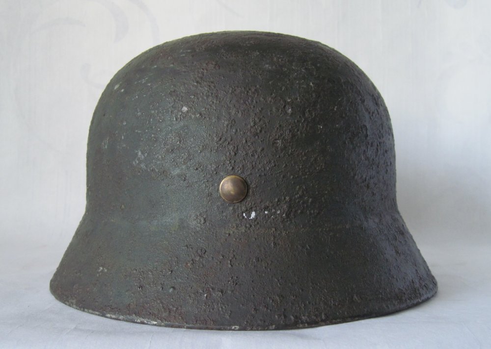

    Так получилось

  23. Magnat.lg
    29
    72
    958
    Украина, Киев
    Нет конечно, наклеял

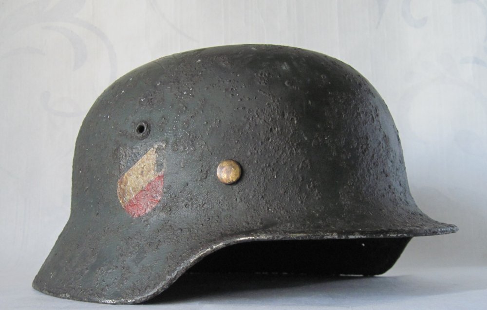

  25. dron7
    dron7 Oberst
    141
    283
    3.751

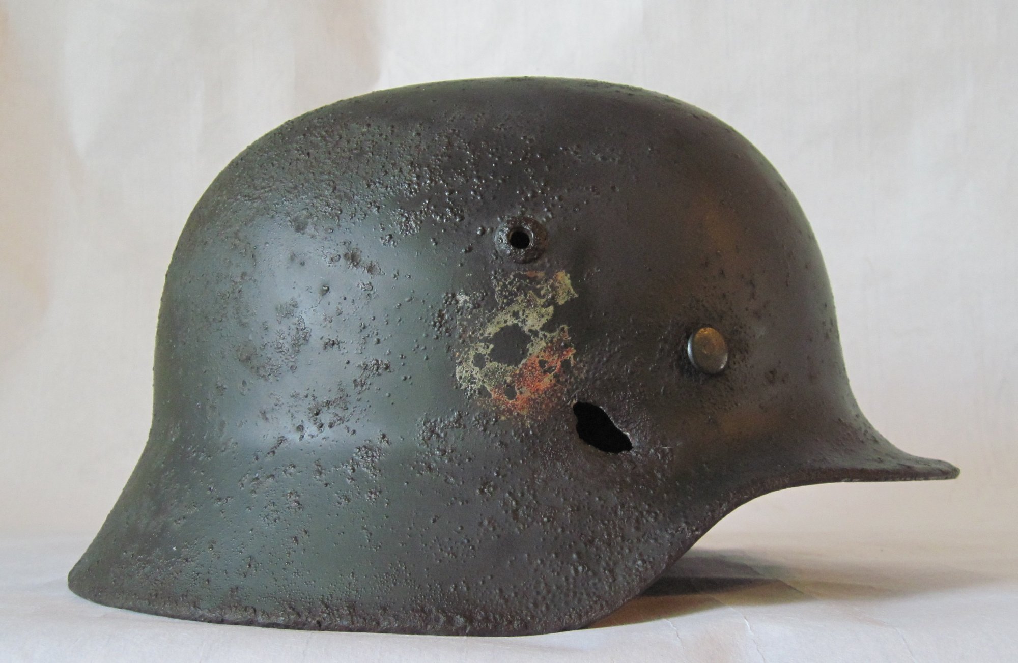

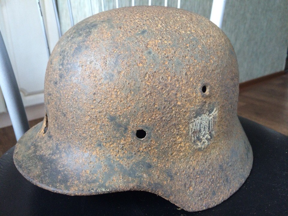

    Еще вот такая фотки первые не ахти ,до
    Alex1923 та 663 подобається це.
