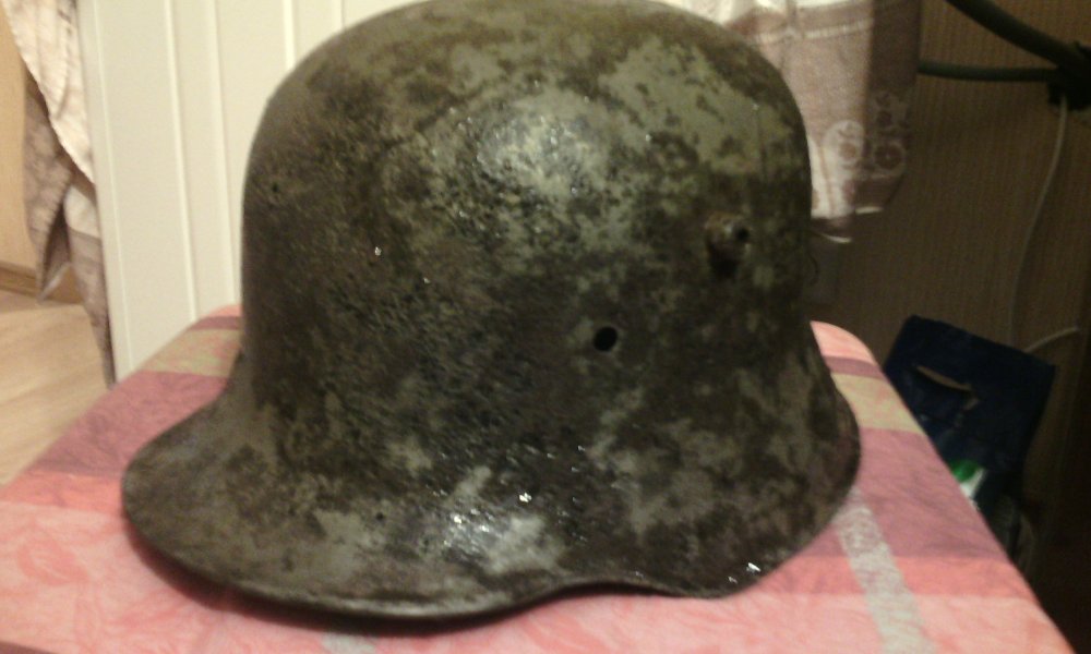

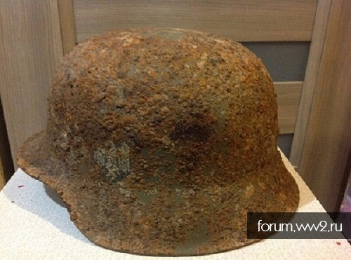

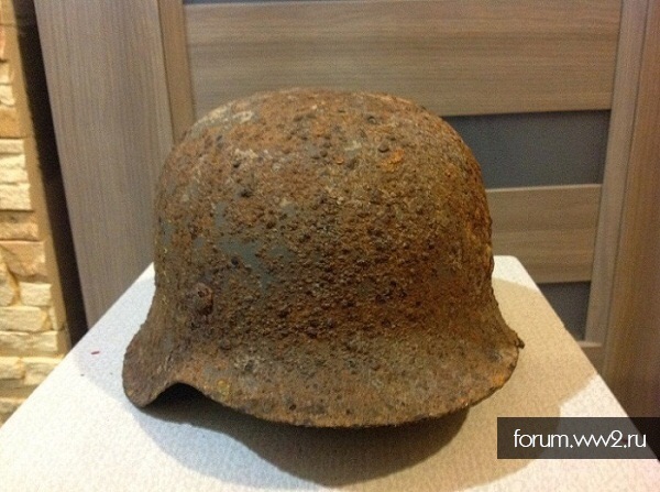

    Добрый вечер камрады. Решил купить себе каску и попробовать себя в реставрации. Как думаете реально будет вытащить краску и спасти декали? http://reibert.info/threads/m-40-66-ljuft.589316/

    Пузырчатая ржавчина....один из самых поганых вариантов. Пробуйте щавелькой - уверен мало что удастся вытянуть, но хоть попытаетесь. Результат вряд ли обрадует.

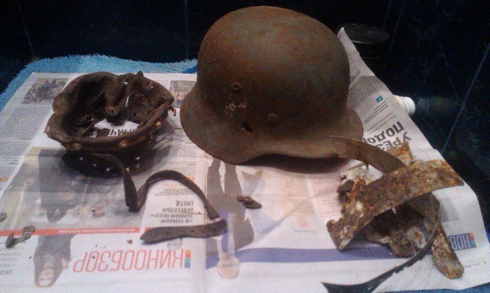

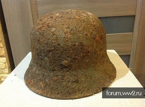

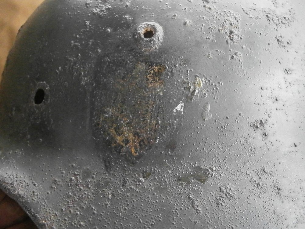

    посоветуйте пож что дальше делать.справа была больше убитая пролежала в мыле 1.5 недели.чистил щеткой зубной и одежной 2 раза.слева сохран лучше лежала в мыле с той вместе дней 5-одна чистка.как мне лучше дальше с ними поступить ?изначально декалий не было.декаль на левой цвет вроде синий а не черный странно.[​IMG] [​IMG]
  10. ПОГРАНИЧНИК
    ПОГРАНИЧНИК Stabsfeldwebel
    3.051
    Здравствуйте!
    Щавель под присмотром и и так пока Вас результат не устроит с ув!
    максим76 подобається це.
  11. максим76
    максим76 Feldwebel
    374
    спасибо.или может еще в мыле пусть покиснут

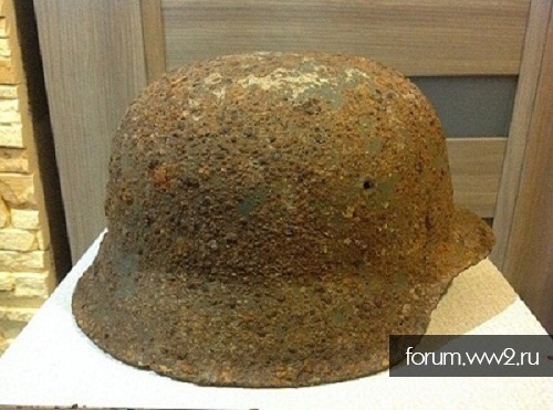

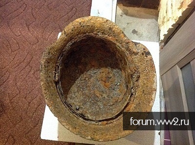

    580

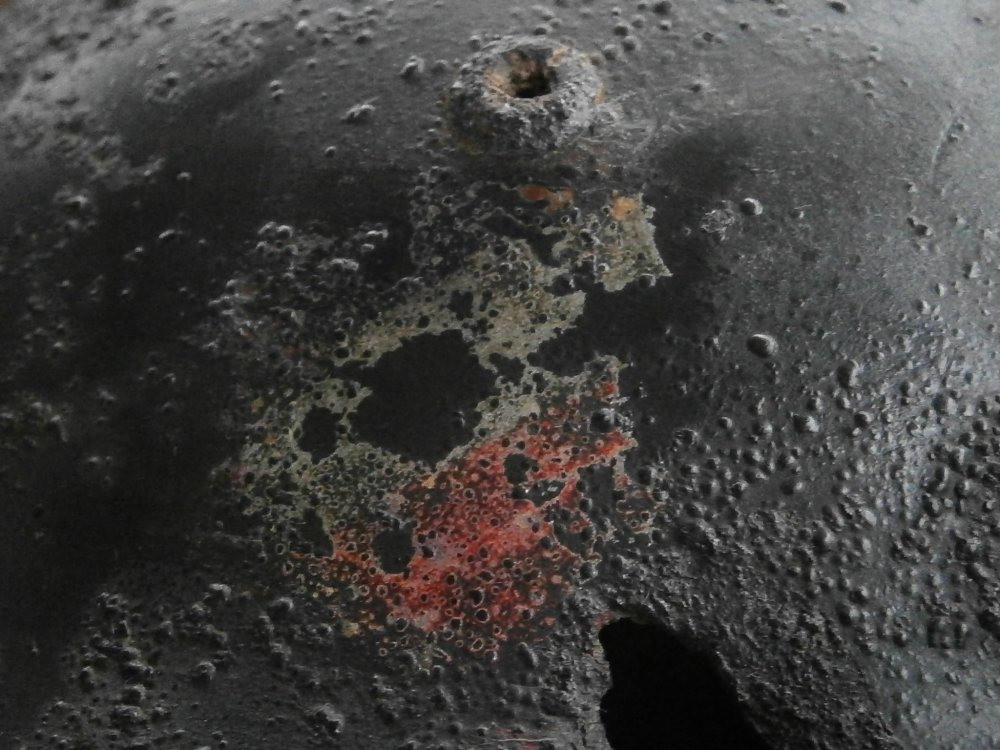

    Привет ! Есть шанс вернуть к жизни ? Смущают пузыри на каске
  13. Tamerlan25
    Tamerlan25 Major
    16
    28
    2.592
    Снаружи подает надежды, внутри все плохо.

    Заклеить деку и в щавель ?
  15. Tamerlan25
    Tamerlan25 Major
    16
    28
    2.592
    Погодите со щавелем. Попробуйте сделать комбинированным способом. Верх пытаемся отмыть, внутрянку потом под зачистку и перекрасить. Вначале замочите на несколько недель в воде. Явную пузырчатую и пластовую ржу простучите аккуратно легким молоточком для штапиков (после замачивания). Губкой потом трите (в районе деки очень аккуратно). Как дека определится -ее надо защитить (я покрываю лаком прозрачным), далее в мыло, тереть периодически, там смотрите что будет вырисовываться.

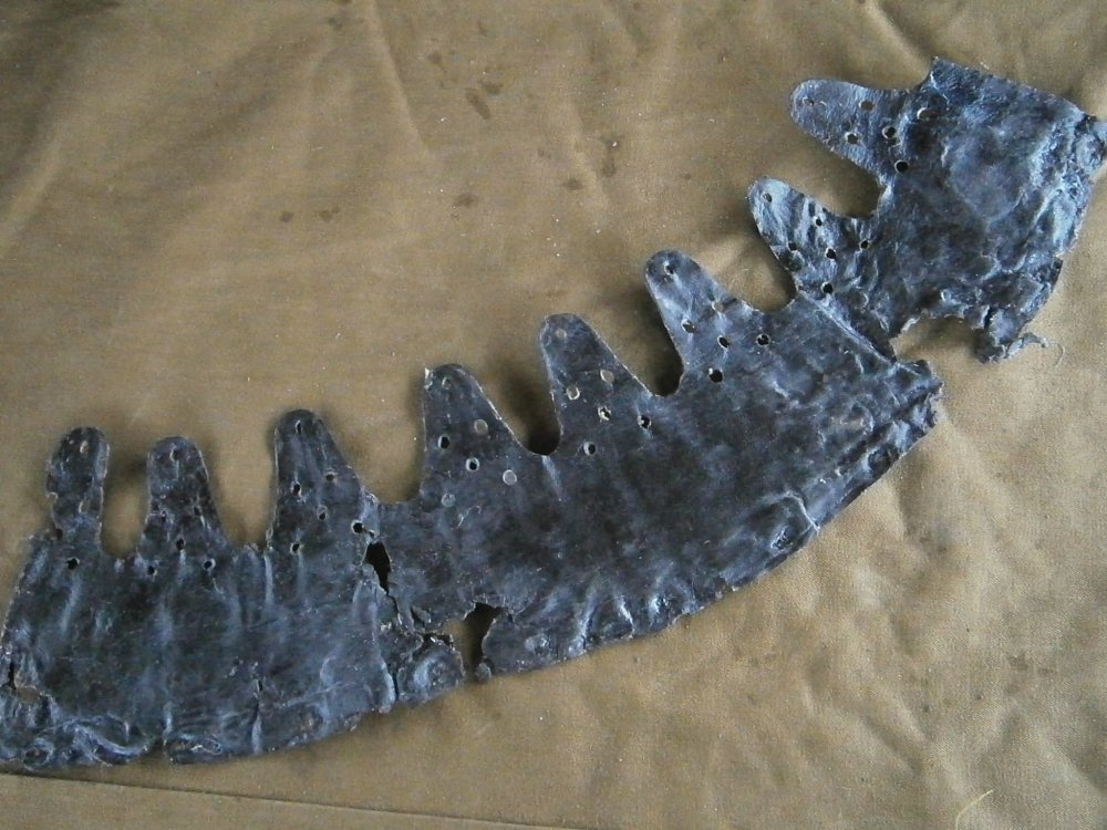

    Спасибо за совет ! Возник еще один вопрос , Как убрать пластилин с делали , после всего ?
  17. Олег_2311
    Олег_2311 Gefreiter
    151
    под горячей водой сойдет сам

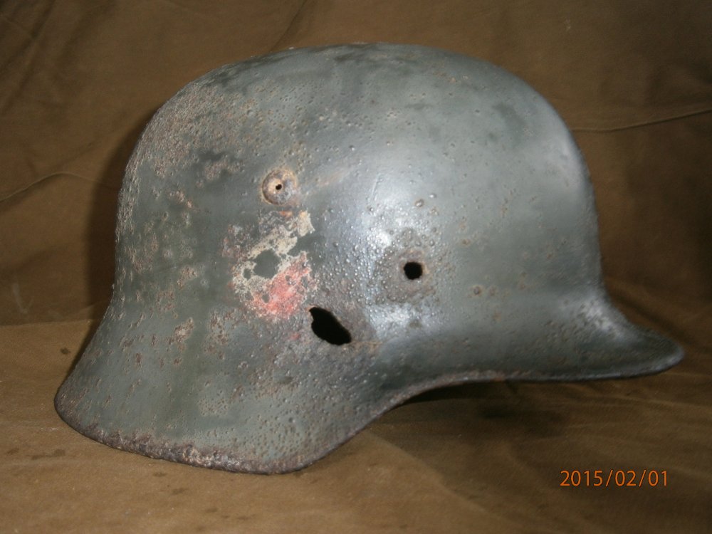

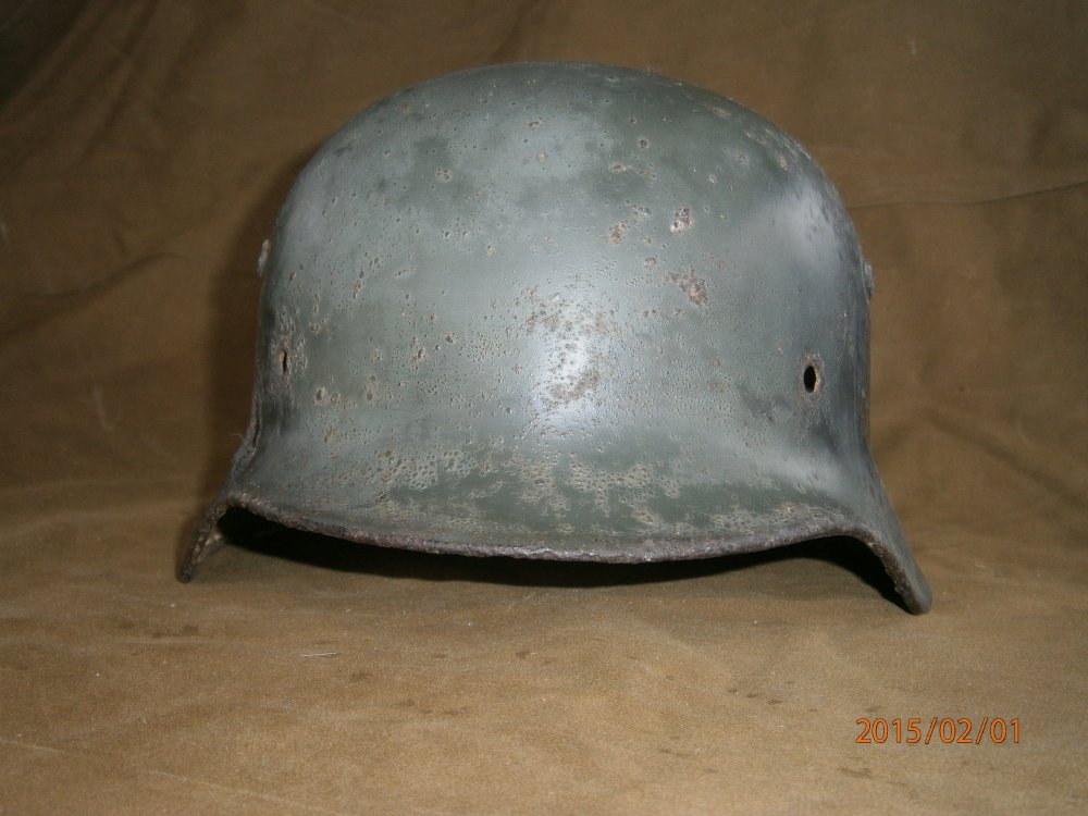

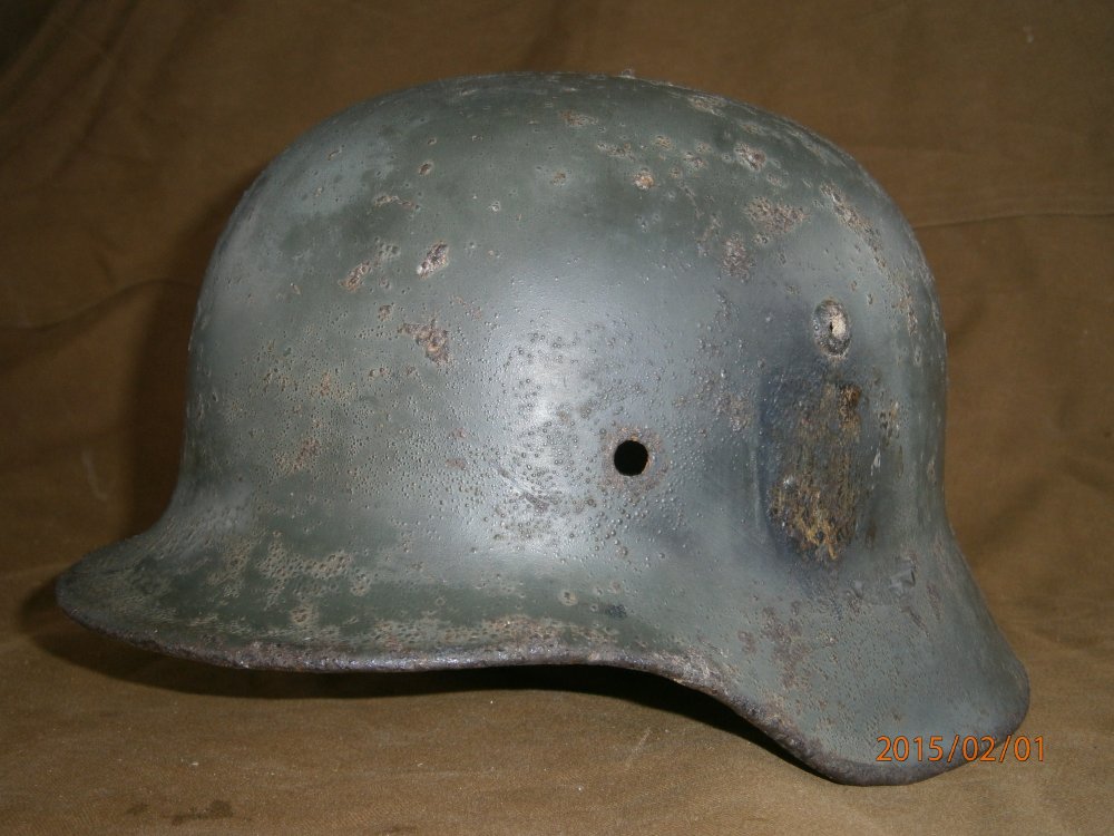

    и так:

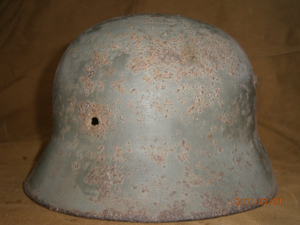

    Касон м 35 найденный под Изюмом обрел прежний вид
    до...
    и и после
    P2011225.JPG P2011227.JPG P2011229.JPG P2011232.JPG P2011234.JPG P2011245.JPG
    Каска обрела нового владельца,подшлемник утерян при уборке в доме.
