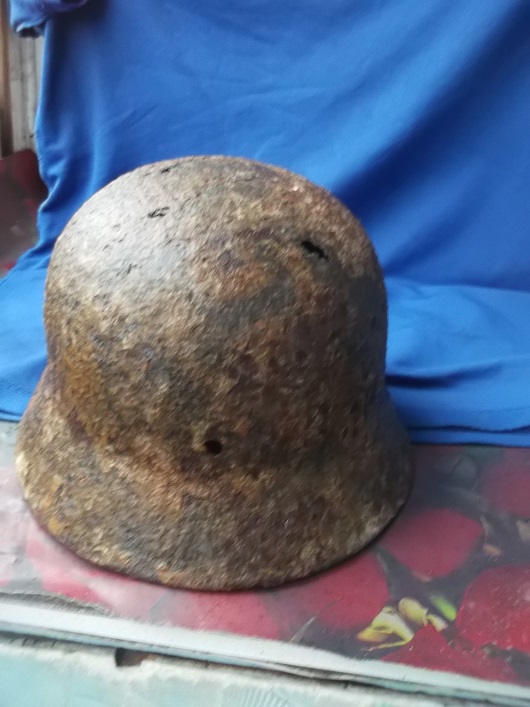

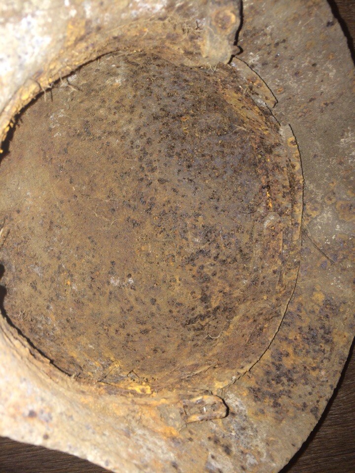

    Ну вот, как-то так... Киснет уже вторую неделю. Правда ржи и грязи слезло, на дне ведра(белое от селедки) около 1,5 см. Киснет просто в мыле 72% хоз. Больше ничего не добавлял. Может посоветуете конкретную технологию чистки, что за чем идет? Буду очень признателен. Просто горшок не бит, не стрелян и гнили нет, хочется попробовать довести до ума правильно! С уважением...

    Чем можно убрать белый налет от мыла?
  4. kuznets
    kuznets Obergefreiter
    172
    россия петербург
    слабый р-р уксуса и щеткой отхуяччь....потом уксус нейтрализуй щелочью т.е. содой и промой водой -все....после загрунтуй ----хоть из баллончика !ржи не будет !удачи !

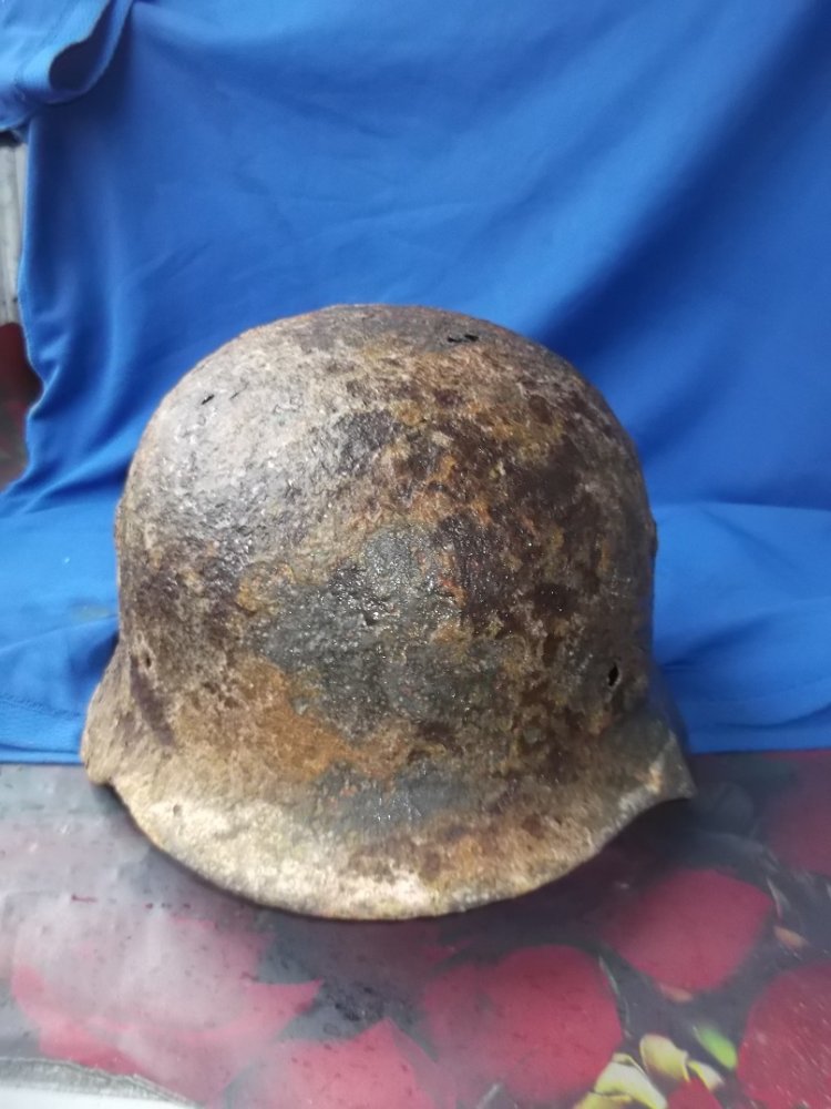

    Здравствуйте. Вот, кисла в мыле недели 3... Что получилось, непонятно. Может еще закинуть?

    От мыла, наверное толку уже не будет. Попробуйте щавелем или лимонкой, хотя и они вряд ли помогут. А так, отличный исходник, да и размер не маленький, по моему.

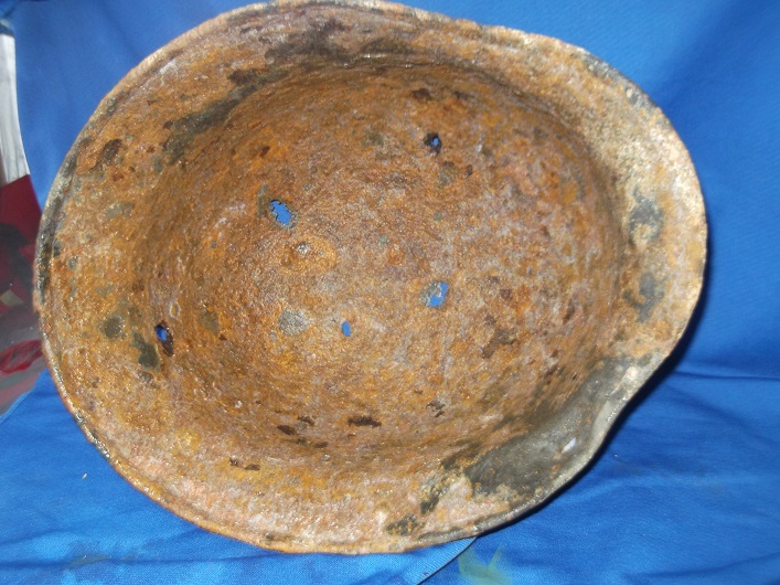

    Соляная кислота 10-15 прцентная,идете в хоз маг покупаете сантри,намазываете минут через 5-10 смываете с губкой.

    Можно еще подержать-по идее где на шлеме красноватый налет там должна быть краска,но можно и в щавель на часок кинуть,лучше в вашем случае это "качели"сначало в мыло потом в щавель,и так кататься до появления результата

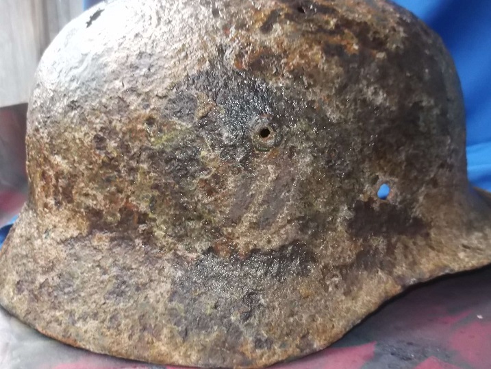

    Вам ещё повезло..мой касон изначально был таков:
    А для чистки использовал только мыло и губку..немного ёжиком почухивал,но жалею об этом..

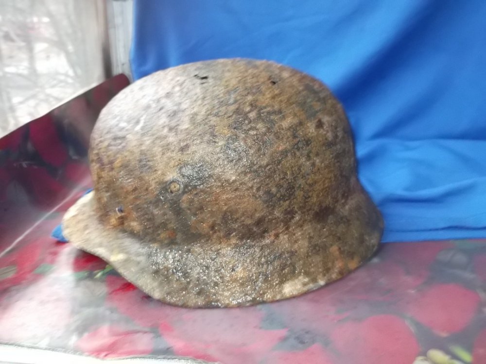

    Добрый день! Вот мой рогач- после 13 дней в мыльном растворе, кто,что думает? Появилось 6 свищиков. Процесс идёт нормально?

    имхо, лучше в уксус и под реставрацию, краска, мне кажется, не вылезет

    Нармально но ей нужен щавель мыло может и сьесть краску оригинальную шлема так что смотрите,мыло уже отмыло то что должно было отмыть с ув!

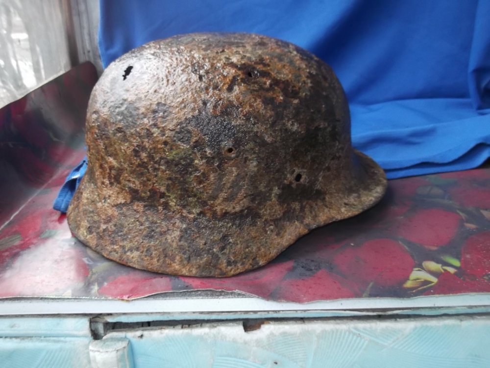

    Всем доброго дня!!! Подскажите пожалуйста по каске.Два раза отмачивал в несильном растворе щавелевки.Первый раз где то на горячую часа два а второй раз часов 12.Если ли смысл с ней возиться и отмачивать в щавелевке дальше и или уже не чего не выйдет с Ув

    Только ради декали стоит возиться, но чуда не ждите.
