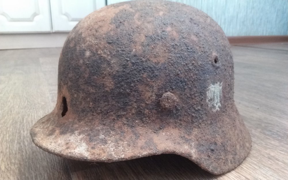

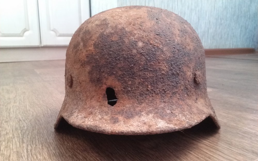

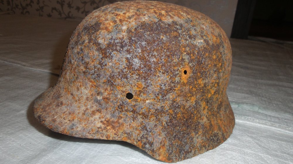

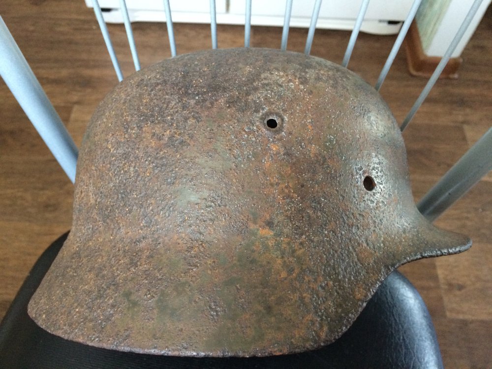

    Вот эта в мыле вымачивается уже месяц,наверное..под НГ красочка начала вылазить,что не может не радовать!))

    Просто воском закапываю и в емкость с мыльным раствором опускаю.Периодически достаю,чухаю и обратно в мыло!
    Была такой:

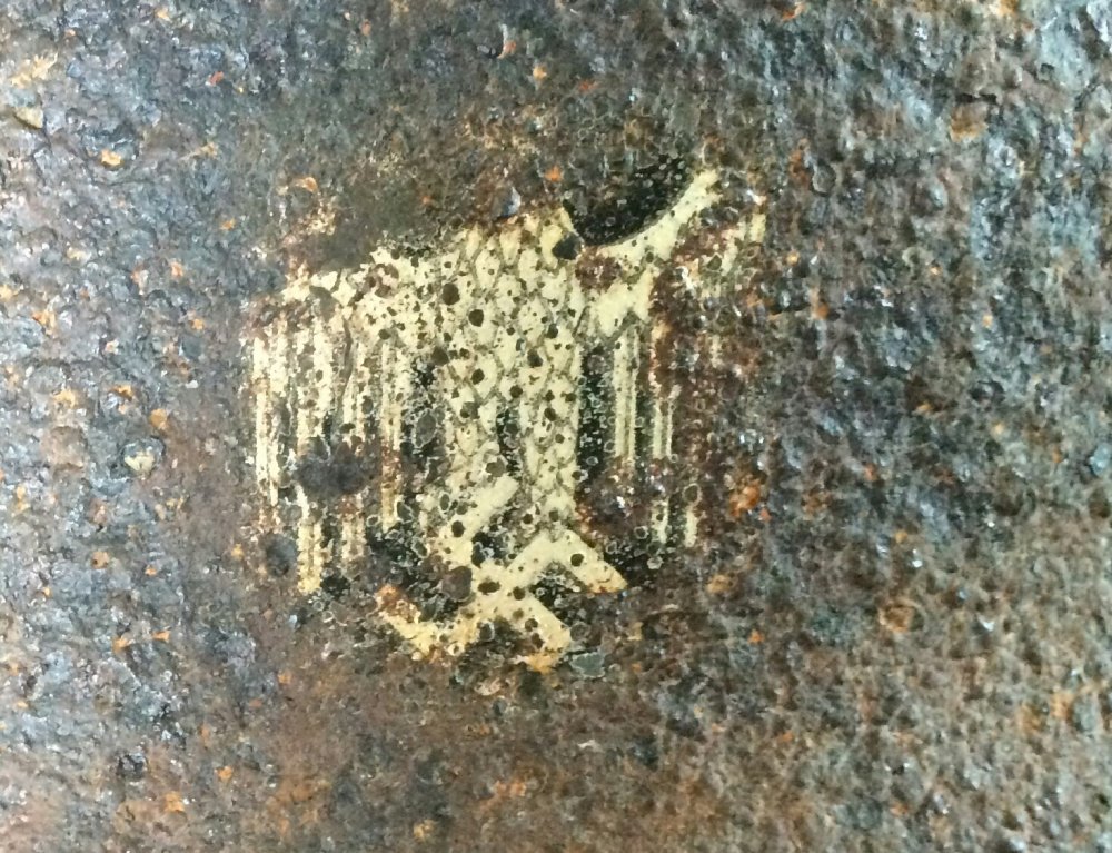

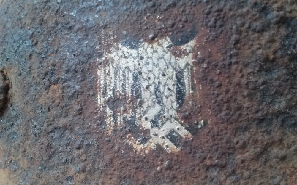

    свечу обычную зажигаете и капаете воском на деку.потом поддеваете его с угла ножиком и он пластом отходит..со своей каской я так делал..вроде не испортил исходник,а даже крыло второе у птички вылезло.
    Было так: 20141120_091624.jpg А стало так: IMG_5692-1.jpg

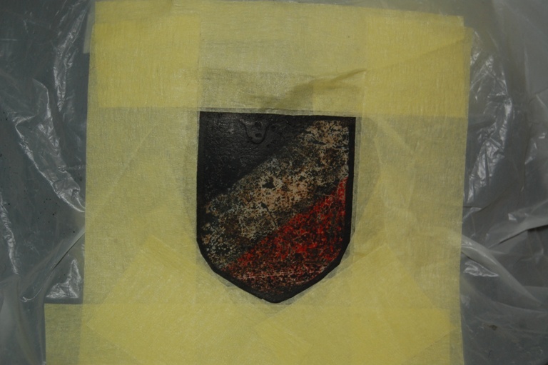

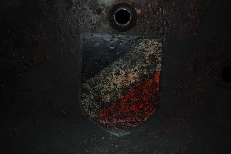

    Можно защитить деку лаком. Прекрасно работает, проверено.

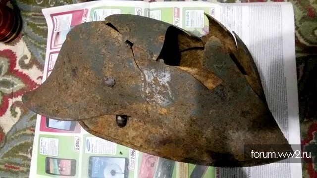

    Вечер добрый, коллеги!
    - ВСЕХ С НАСТУПАЮЩИМ НОВЫМ ГОДОМ!
    - почитал тему, всем спасибо - очень интересно, но все же решил спросить, мне нравятся весьма антуражные каски "с историей" (многие такие каски даже и "не замечают" - но суть не в этом) и хочется что бы и такие каски были правильно очищены и законсервированы.
    - поэтому коллеги подскажи пожалуйста по данной каске (М40 - по информации раздавлена танком), в целях сохранности краски (части деки), как лучше избавиться от имеющейся ржавчины + почистить внутреннюю часть каски: мыльный раствор + губка и т.д. или все таки нужна будет "кислота"!?
    С Уважением, Андрей!

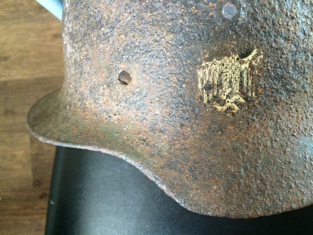

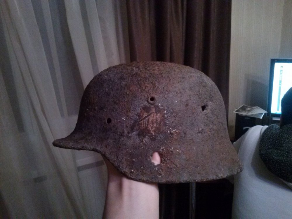

    4 дня откисала каска,полезла уже родная краска,почистил ее щеткой и ради интереса решил высушить и снять воск с декали,
    Каска покрылась белым налетом,подскажите как убрать??И как полностью счещать воск с декали?Я подцеплял ножичком но все равно маленькие частички с пленкой остаются и декаль видно не так четко как раньше.

    4 дня не срок для мыльного раствора..краску вы увидеть сможете через пару недель ежедневного почухивания её обратной стороной губки для посуды,главное не психануть и не начать чухать металлическим ежиком,как сделал я и уже жалею об этом,т.к. поцарапал остатки краски,которых и так немного.. IMG_5692.JPG
    Остатки воска потом уберёте нагрев каску и промакнув чем-то..как в школе:бумагу и сверху утюгом..воск тает и впитывается в бумагу..Я в этом не сильный советчик,т.к. капал свечным воском,он пластом отслаивается и не оставляет следов..
    А белый налёт убирается,я где-то читал,дистилированой водой.Но вам рано ещё об этом думать..))

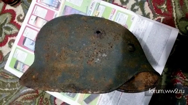

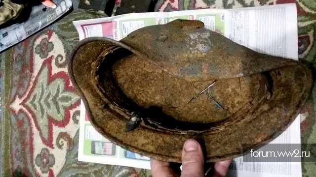

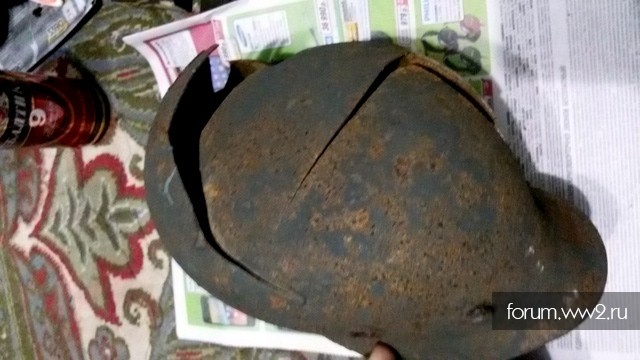

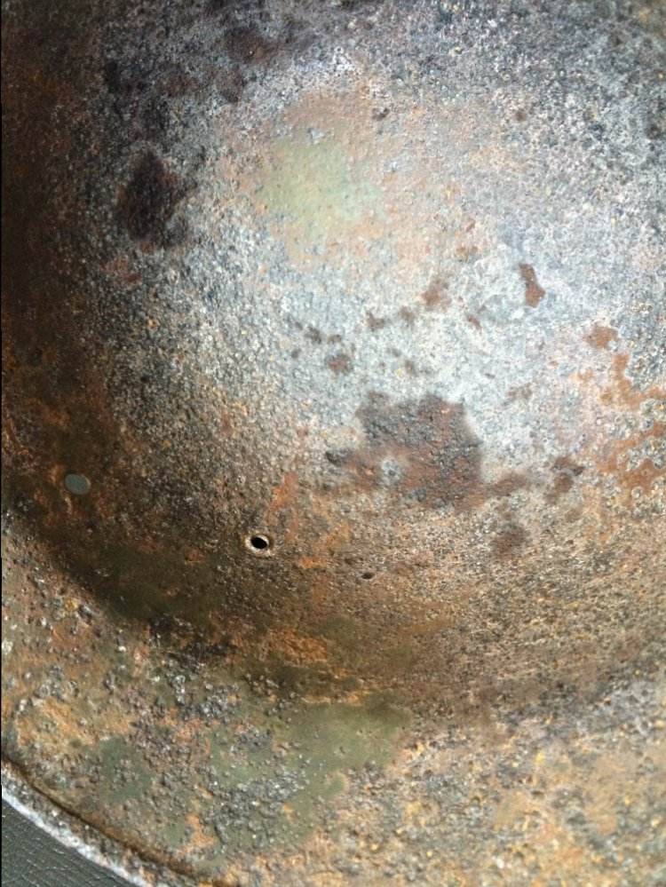

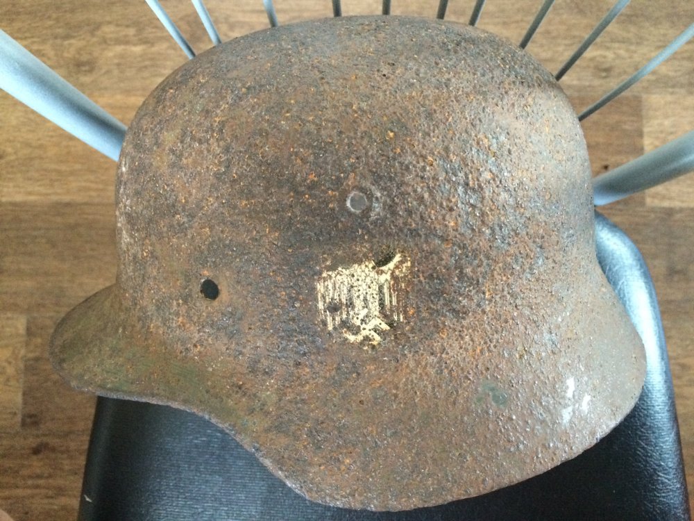

    20150108_184006.jpg 20150108_184015.jpg 20150108_184036.jpg хочу попробовать закинуть в мыло .. посмотрю что будет ..

    Моя изначально была такой же..вот только декаль просматривалась..поплюхалась она в мыле месяцок,а сейчас даже краску видно местами,так что вы наверном пути!))

    отправляю в мыло)) что выйдет дам знать))
