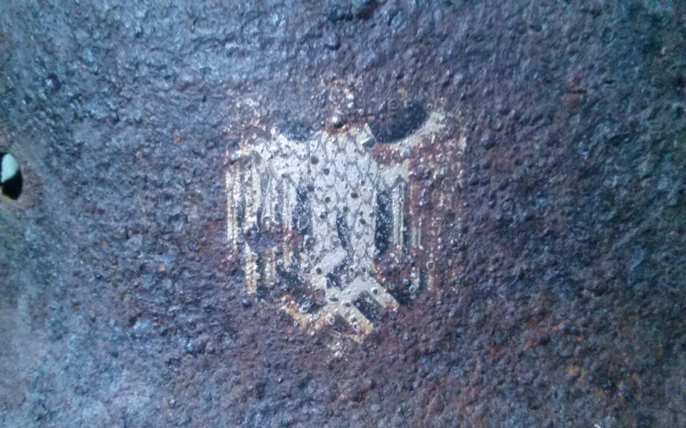

  2. Андрей1912
    Андрей1912 Oberleutnant
    1.904
    Николаев

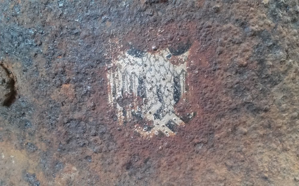

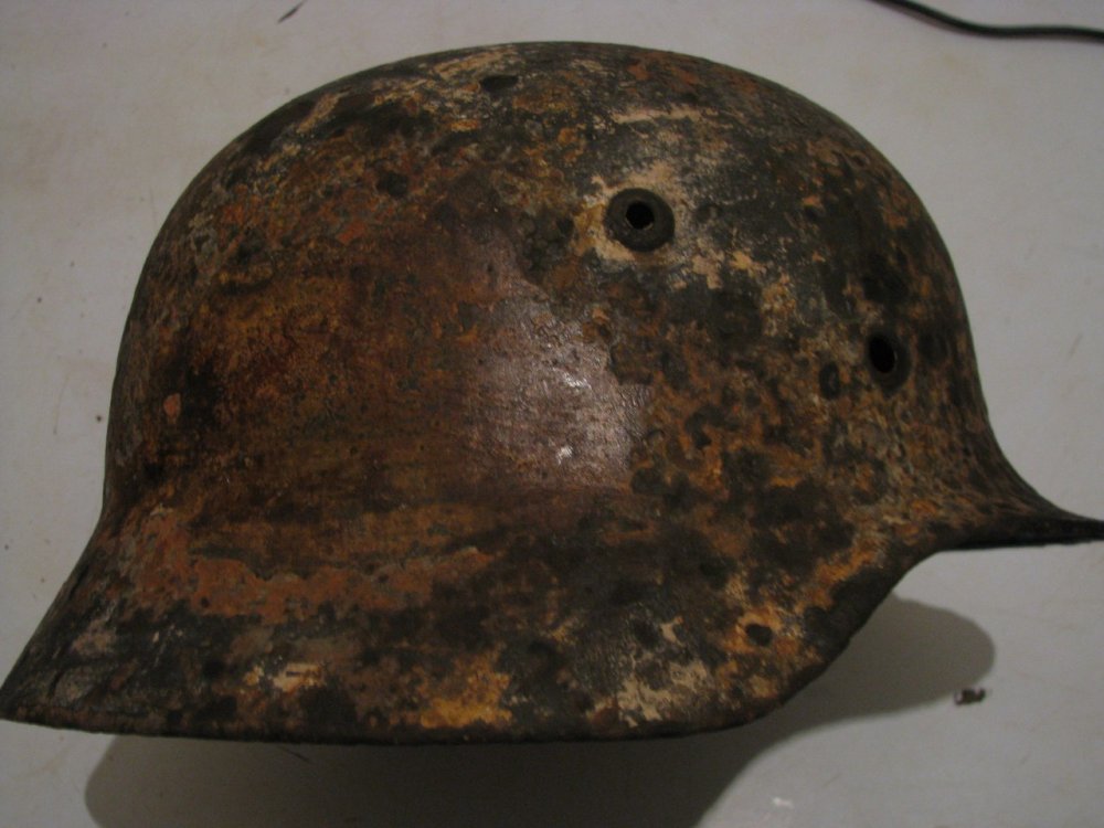

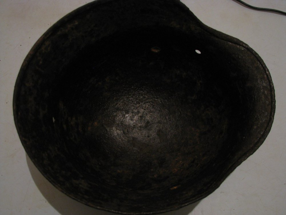

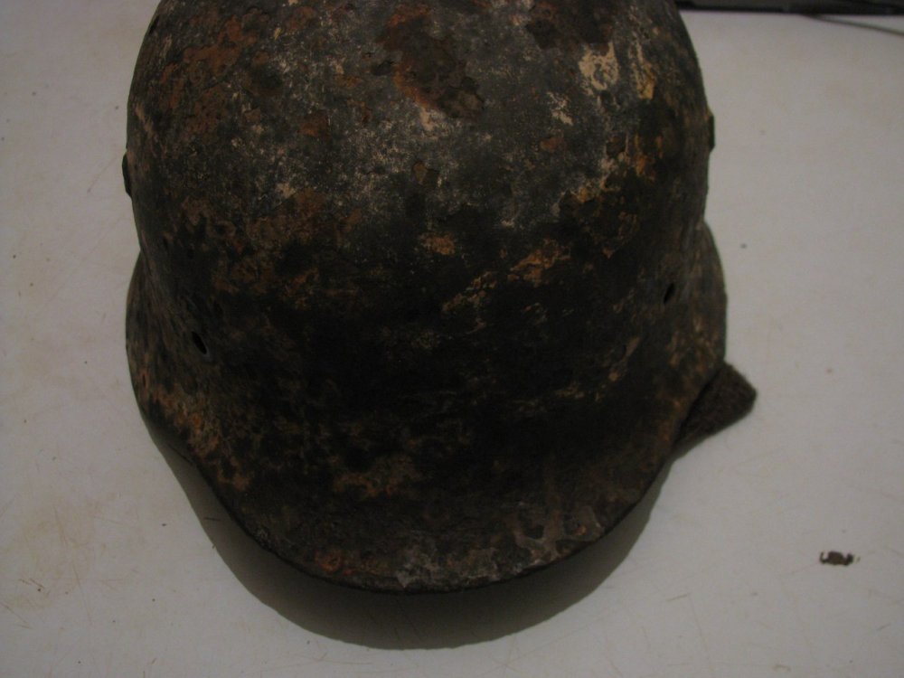

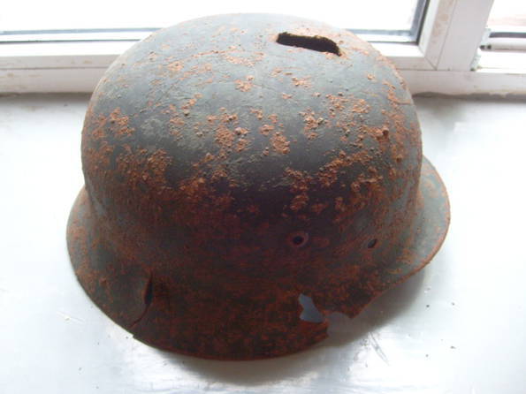

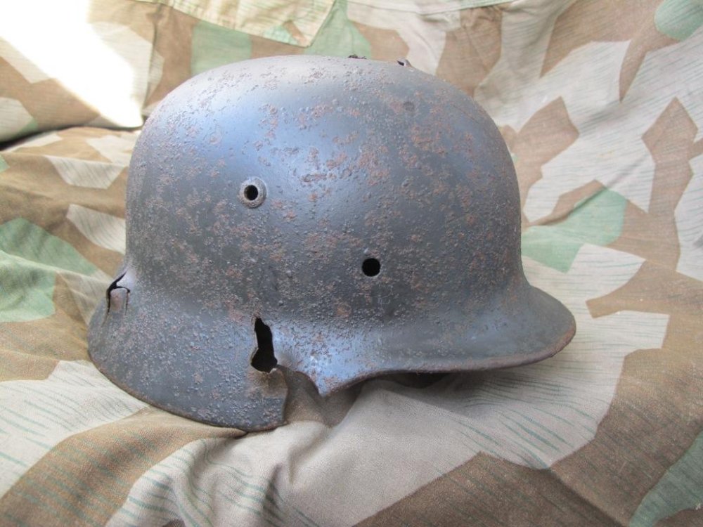

    Ржавчину всю съело,но пупырышки и раковины по всему полю каски остались,краской там и блиско не пахнет кроме тех мест,где она показалась ещё на второй день,поэтому можно её кислотить,т.к. убить там уже нечего,только декаль воском закапать,правильно я понял?заранее спасибо,с ув.

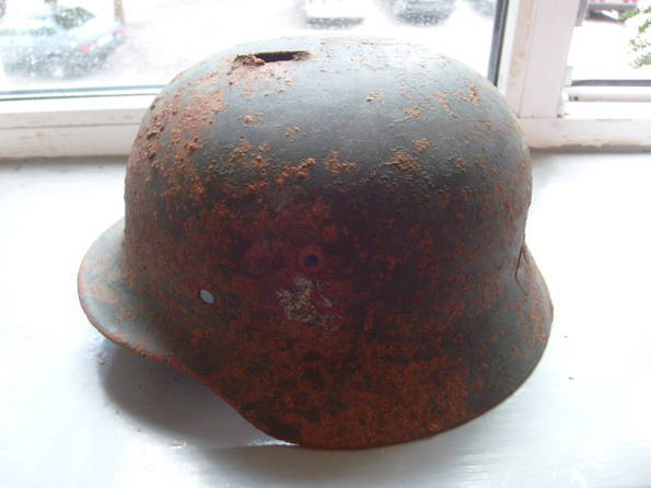

  3. Дима Николаев
    Дима Николаев Schütze
    23

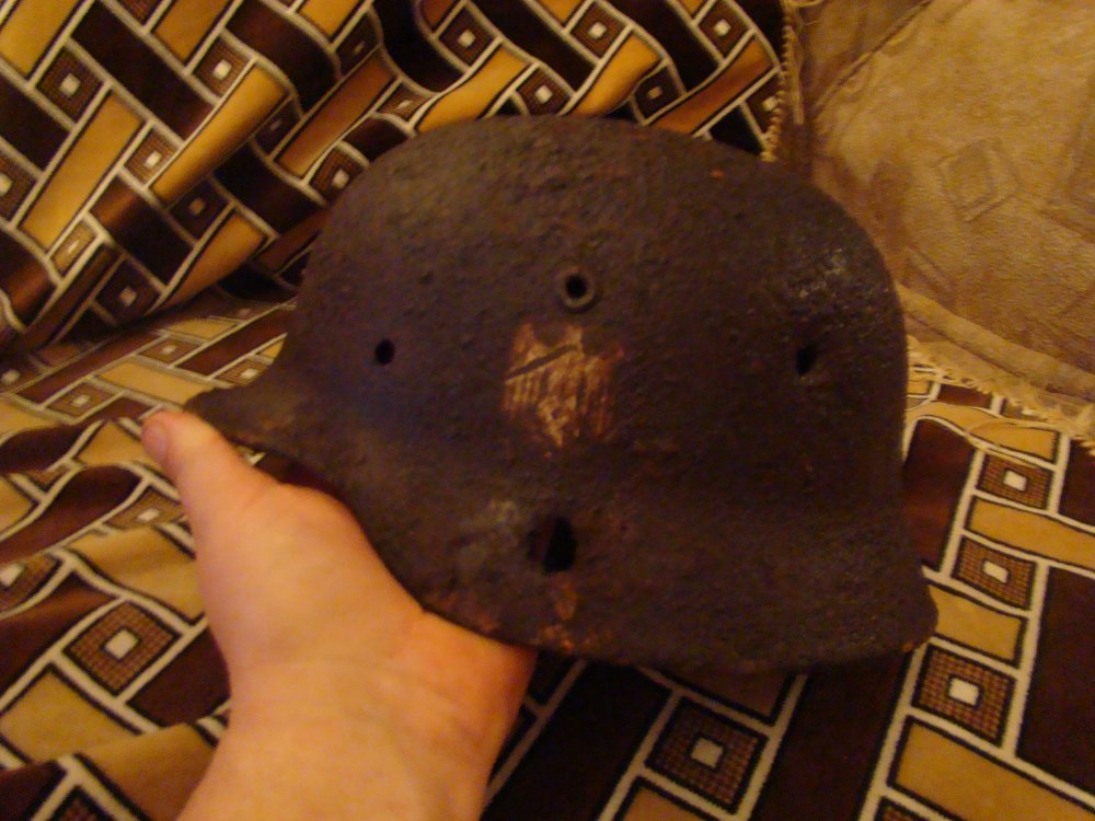

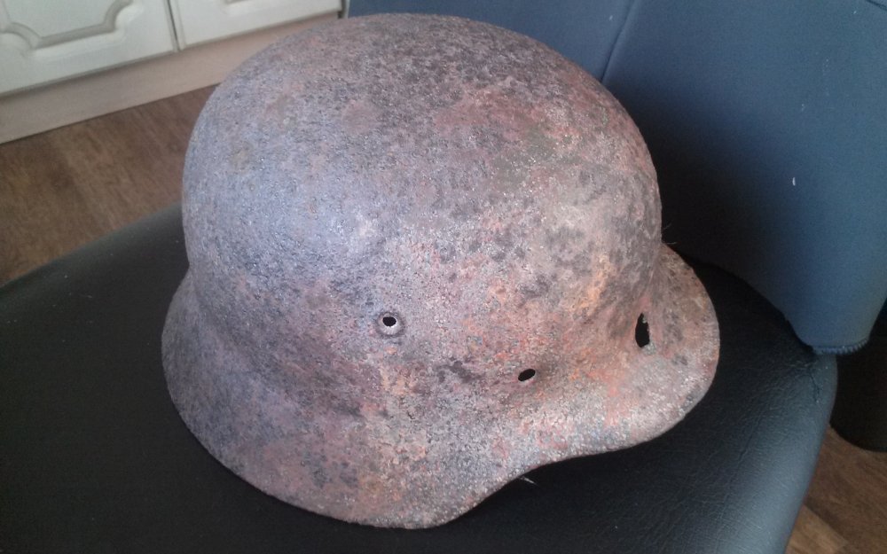

    камерадн ,поделитесь советом ,стоит ли купать эту каску или уже ничего не вытянуть больше ?просто хорошая каска люфт да еще и зимник ,не хочу чтоб она догнивала на полке
  4. shurup-ss
    shurup-ss Stabsgefreiter
    393
    Россия.Башкортостан
    конечно стоит мыть.

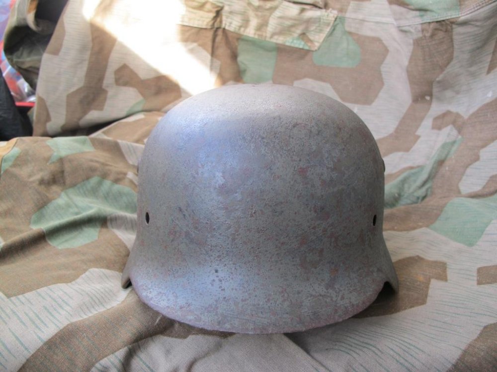

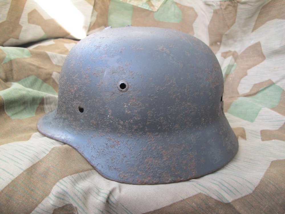

    Мыло возвращает птичку к жизни:
    До: 20141021_082844.jpg И после: 20141126_104917.jpg
    Чапайтис, 663 та Rudolf Ribbentrop подобається це.

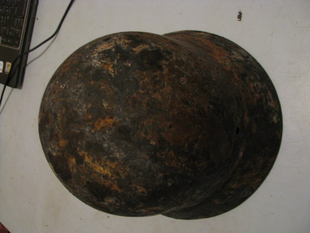

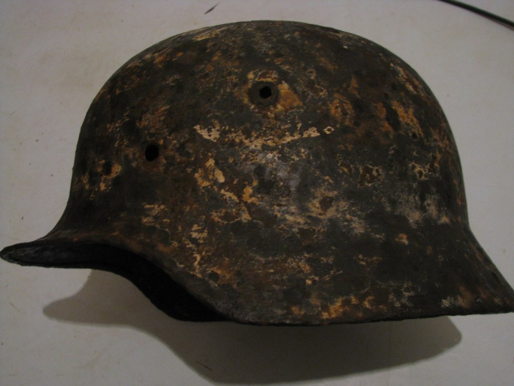

  9. WroclawZiemniak
    WroclawZiemniak Hauptmann
    1.381
    Поля

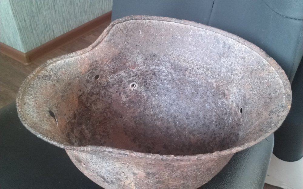

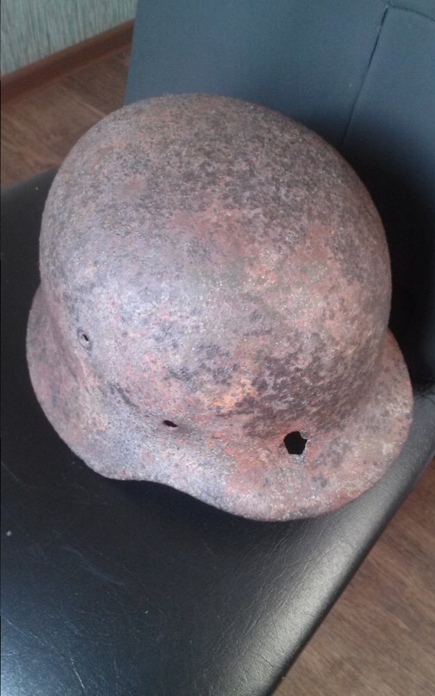

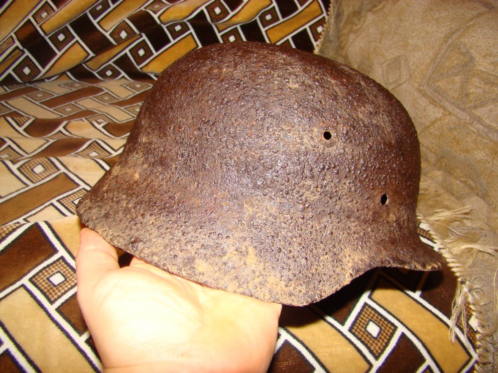

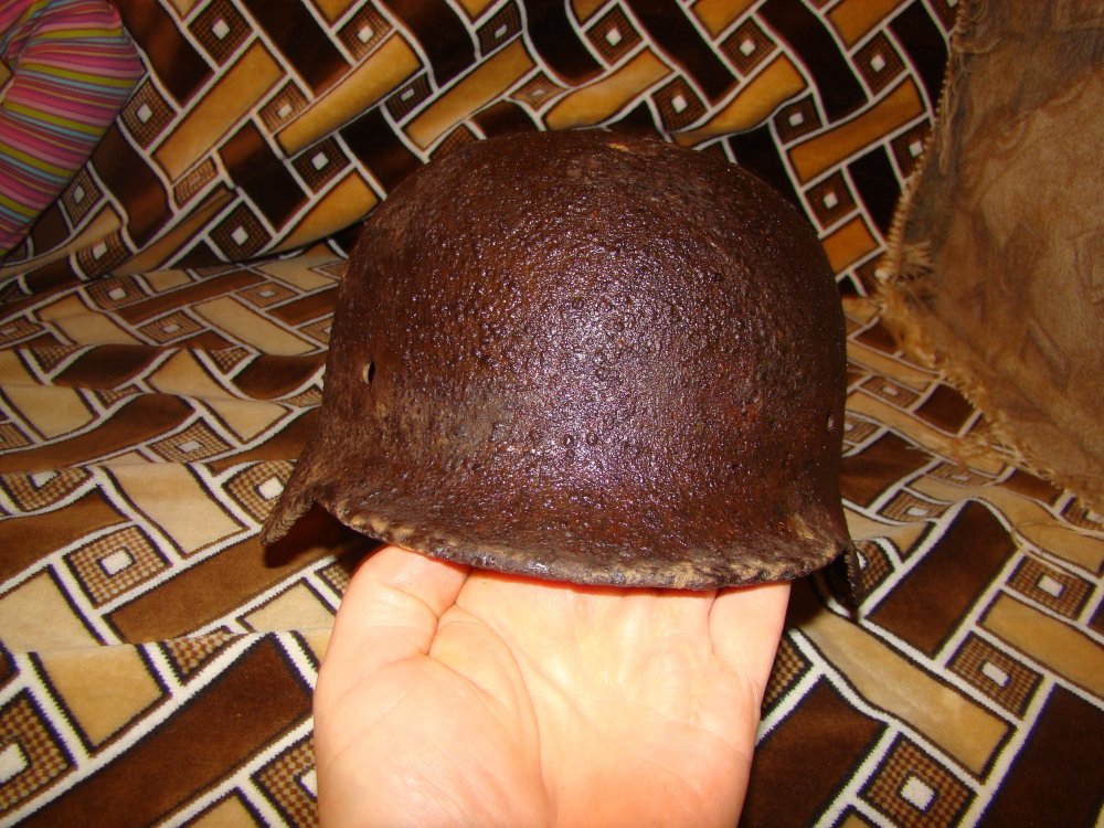

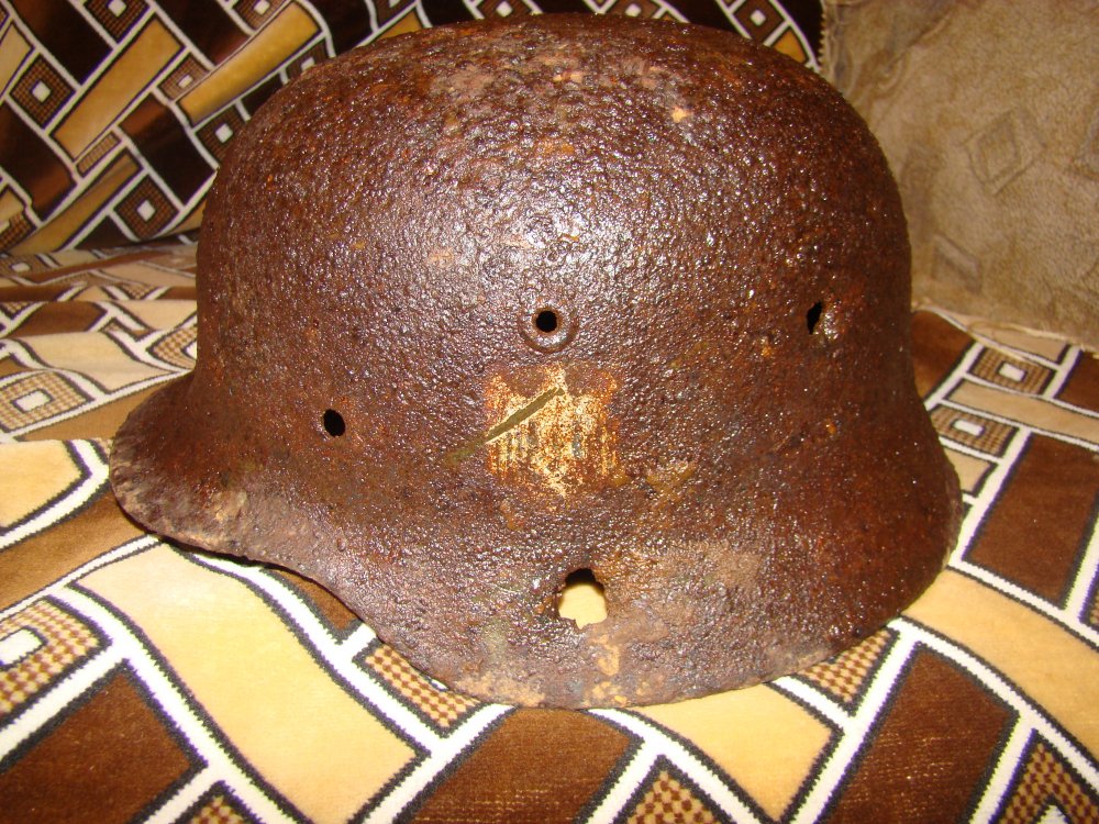

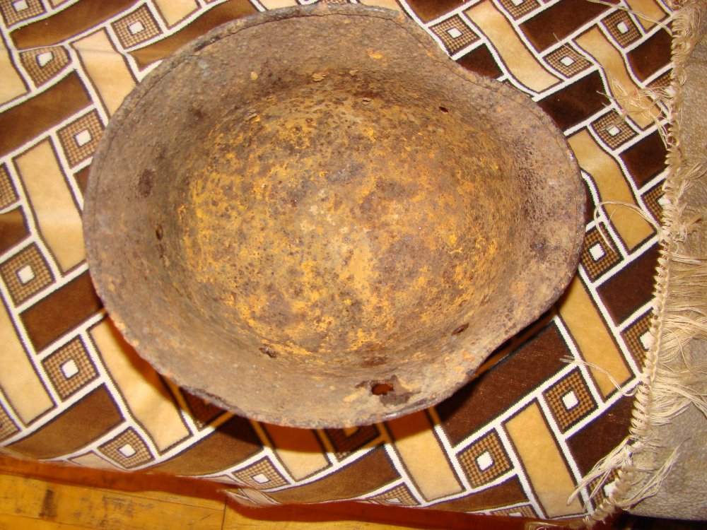

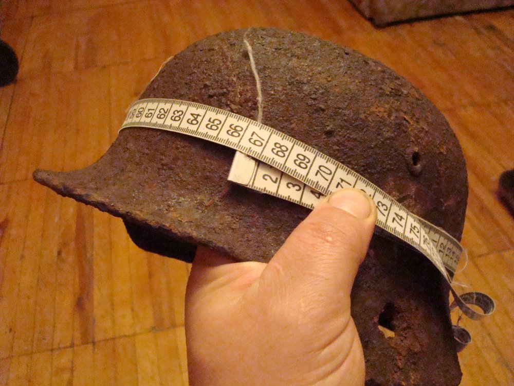

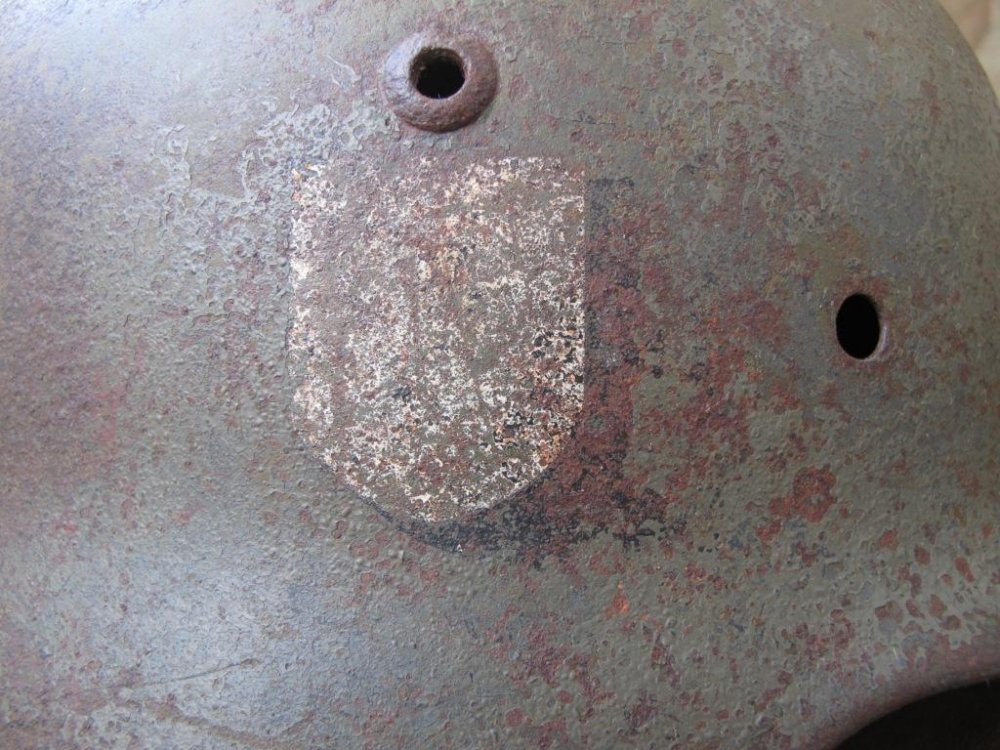

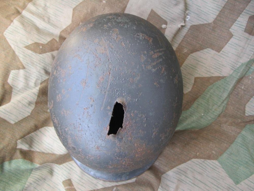

    Добрый день! подскажите по данному пациенту ,стоит ли?(метал очень крепкий)
    Планирую:
    1.В щавельку не на долго (пока декаль не опкажеться основательно (что бы не переборщить))
    Потом:
    2.Закапать декаль воском
    Потом:
    3.Кинуть каску в мыло и уже ждать сколько прийдеться
    (ПРОШУ ПОПРАВИТЬ ЕСЛИ ЧТО ТО НЕ ТАК ДЕЛАЮ)
    DSC05260.JPG DSC05264.JPG DSC05265.JPG DSC05266.JPG DSC05267.JPG DSC05269.JPG
  10. Репликант
    Репликант Stabsfeldwebel
    106
    146
    1.044
    Влад Кириченко, конечно стоит! Сначала пункт №2, затем №1, до полной очистки, третий пункт смело пропускайте, после местная очистка декали щавелькой, чередуя с механической чисткой.
  11. shurup-ss
    393
    Россия.Башкортостан
    лучше месяц убить на мыльные растворы и получить правильный цвет ,чем 3 дня на щавельку и результат сизый шлем с декалью вермахт.ИМХО

    Щавелька цвет краски не меняет!
  13. shurup-ss
    393
    Россия.Башкортостан
    ну конечно.стоят у меня на полке парочка таких не поменявших цвет..
    этот косяк за щавелем не раз уже обсуждался.

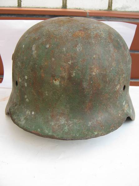

  21. stahanovec
    stahanovec Stabsfeldwebel
    831
    Харьков ВИК"Spielhahnfeder"

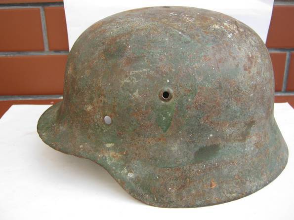

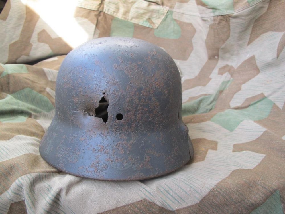

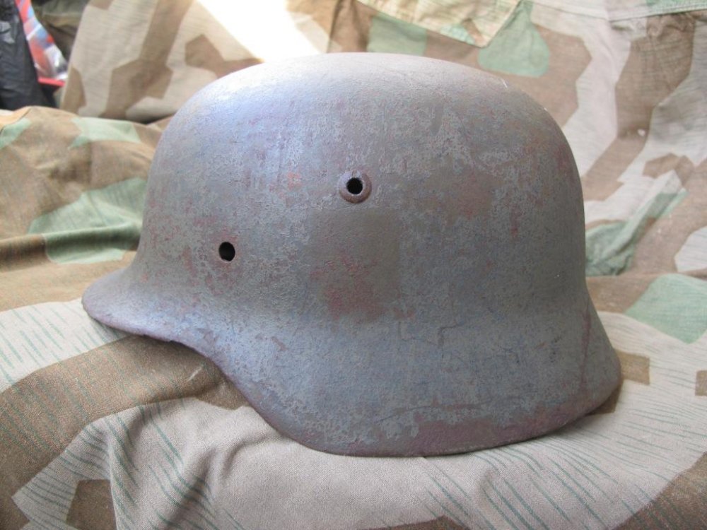

    Вот такой антуражик из харьковских лесов
    anarhistik та 663 подобається це.
  22. stahanovec
    831

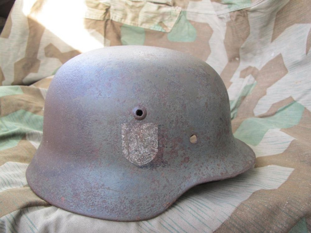

    Ещё деревенская зелень попадалась.Сзади бок подпален, краска выгорела.
    Останнє редагування: 27 гру 2014
    663 подобається це.

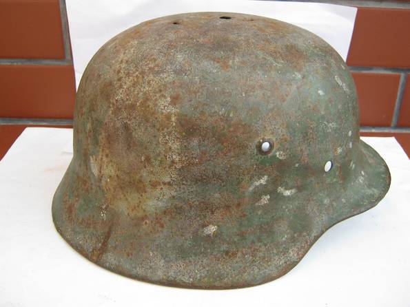

  23. stahanovec
    831
    Да кстати народ, не помню где то уже был диспут по поводу тёмного фона под декалью, что это такое?

    Как по мне была беспроблемная каска для отмывки в мыльном растворе нормального цвета в очень хорошем состоянии, Вы ее щавелем завалили напрочь.

  25. stahanovec
    831
    Вы имеете в виду что зелень была натурная?Зелёная краска смывалась даже мылом, поэтому решил добить щавелем в надежде что под зелёнкой будут декали.А там только щитки, что по моему доказывает нанесение зелёной краски уже после того как от декалей со временем ничего не осталось, то есть послевойна.
