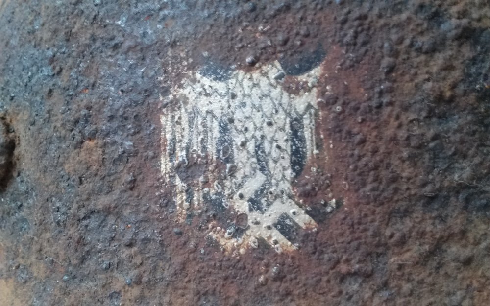

    Утро доброе!Подскажите,стоит ли чистить эту каску,пока только помыл водой,но переживаю,чтоб последующая чистка не добила остатки орлика..((
    663 подобається це.

    конечно стоит.переживаешь-залей свечным воском и купай смело.

    Вот фото декали крупнее..

    при грамотной "мойке орлик еще сильнее вылезет. ;)

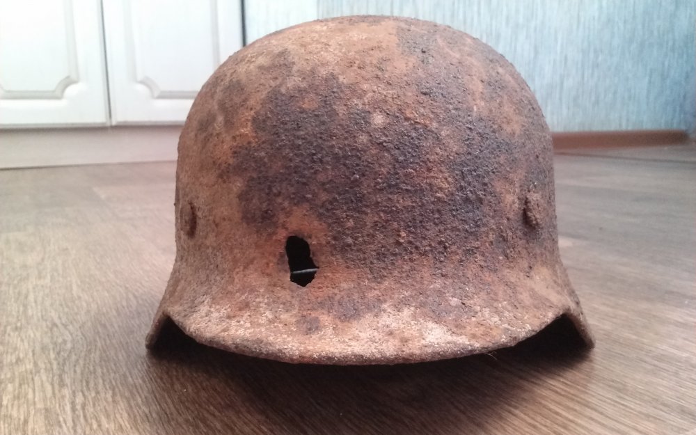

    Почти сутки мокла каска в мыле..тер каждые 4~5 часов,кроме ночи,конечно!))
    Вылезло клеймо ЕТ вроде бы и зонально стала краска проявляться,но почему-то тёмно-зелёная,как на советских..

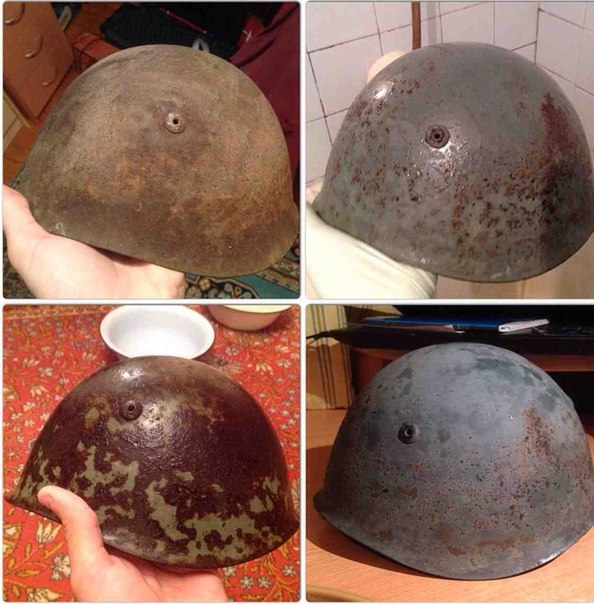

    Вот кстати классическое подтверждение искажения цвета щавелькой, при том что очистка предмета в целом получилась на твердую "5" - м33 из серо-зеленого стал серо-синим...и красивым.

    вся каска пошла ржавыми пупырышками,я читал ранее,что их надо аккуратно молоточком обстучать или в моём случае это бессмысленно?

    Не нужно пока ничего обстукивать. Вода и мыло...
